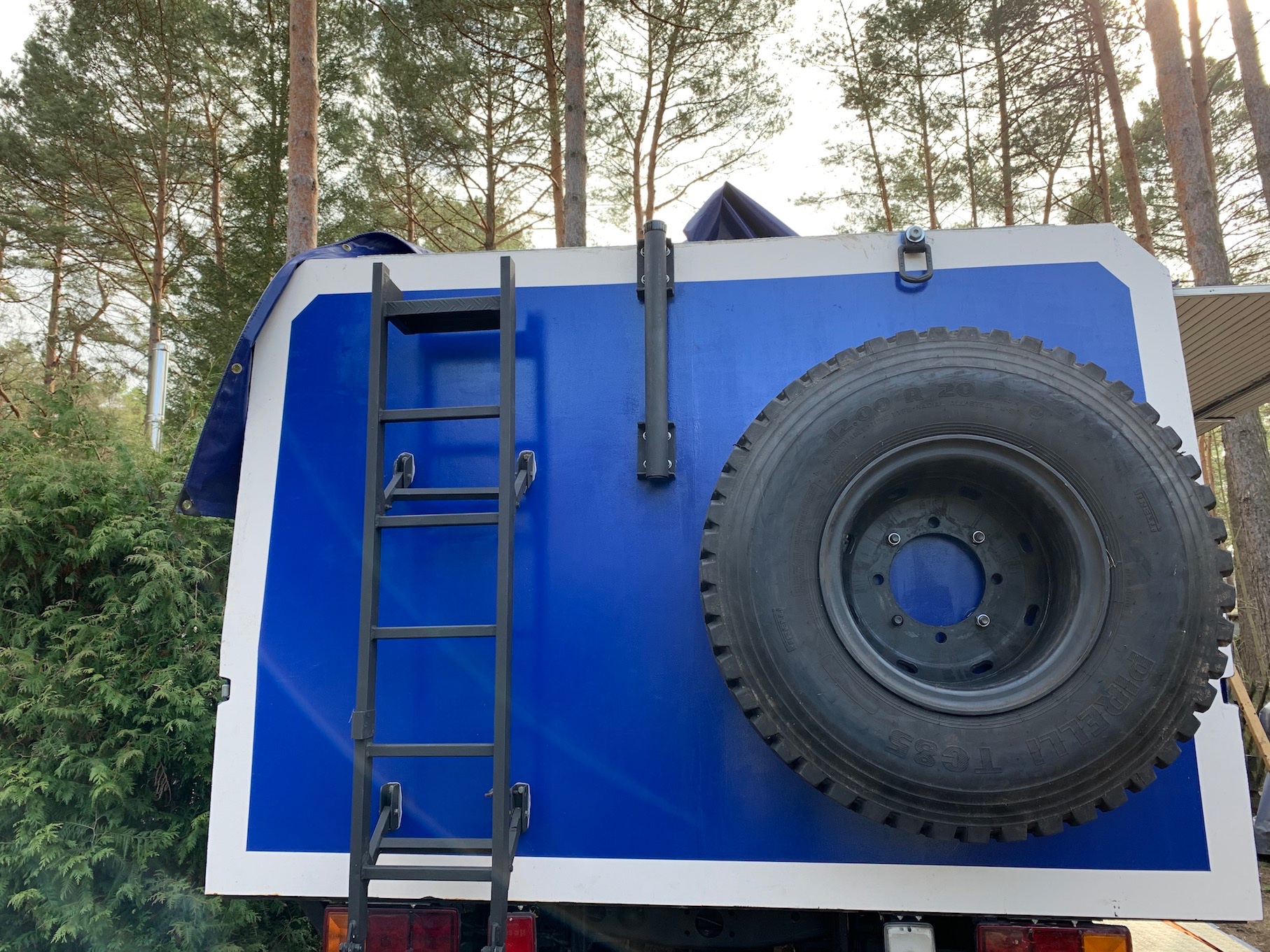

Re: Ohne Foto's ist es nie passiert
Moin Gemeinde,
mittlerweile ging es bei meinem Ausbau auch mal etwas weiter.

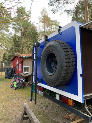

Habe den Ersatzradhalter fertig bekommen. Neben der Leiter ist das Rohr in welches ich den Ersatzradkran vom MAN Meiller stecke. Damit ziehe ich das Ersatzrad hoch und runter. Funktioniert super und easy.
Oben kann man den Anschlagpunkt sehen, für die zweite Sicherung. Dort kommt ein Hebegurt in 4t dran. Der Anschlagpunkt selbst hat auch 4t. Sollte die 130 kg Ersatzrad abfangen können. Die vier Haltepunkte für die eigentliche Ersatzradhalterung sind M20 Bolzen in 8.8 welche in 1cm starken Stahlhülsen stecken. Alles mit dem Rahmen des Koffers verschweisst. Dieser wurde auch durch zusaetzliche Verstrebungen verstärkt.
Alles in allem fand der DEKRA-Pruefer das ganze super und hat es mir eingetragen.

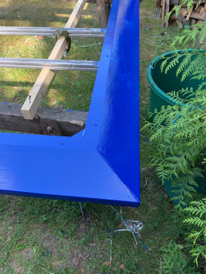

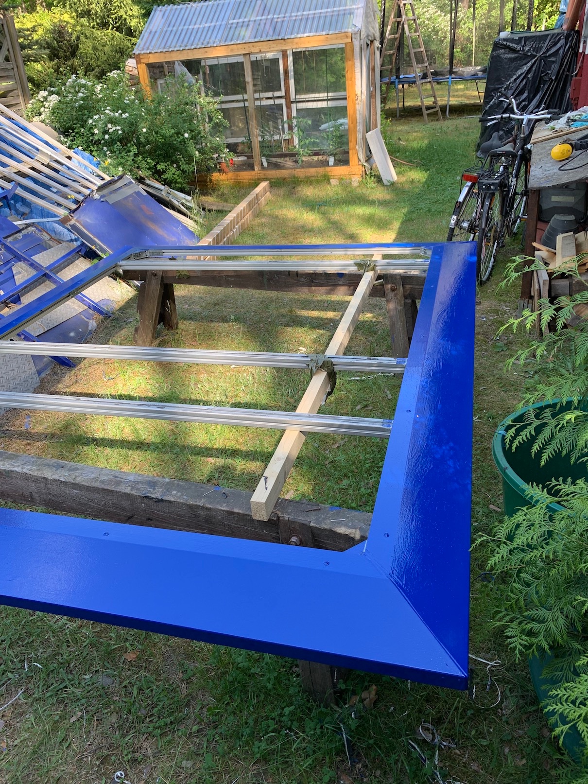

Auch das Dach habe ich mittlerweile fast zu Ende gebaut.
Hier ein Bild von der Bauphase. Wie man sieht, habe ich das Dach aus Item-Profilen gebaut. In 40x40mm. Dazu habe ich mir aus 2mm Alu ein paar Kantteile herstellen lassen. Oben drauf kam dann das Originale Riffelblech des Originaldaches.
Auf das Riffelblech kamen dann noch 300 Watt (3Module) Solar.
Und vom Endergebnis habe ich doch tatsächlich kein Bild. Werde demnächst mal eines hochladen.

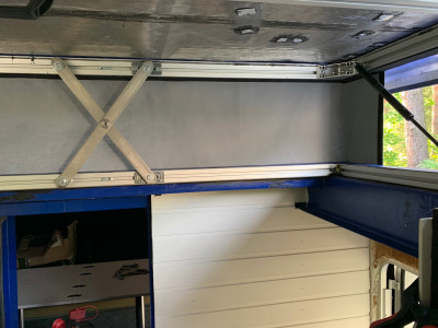

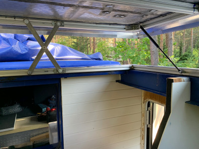

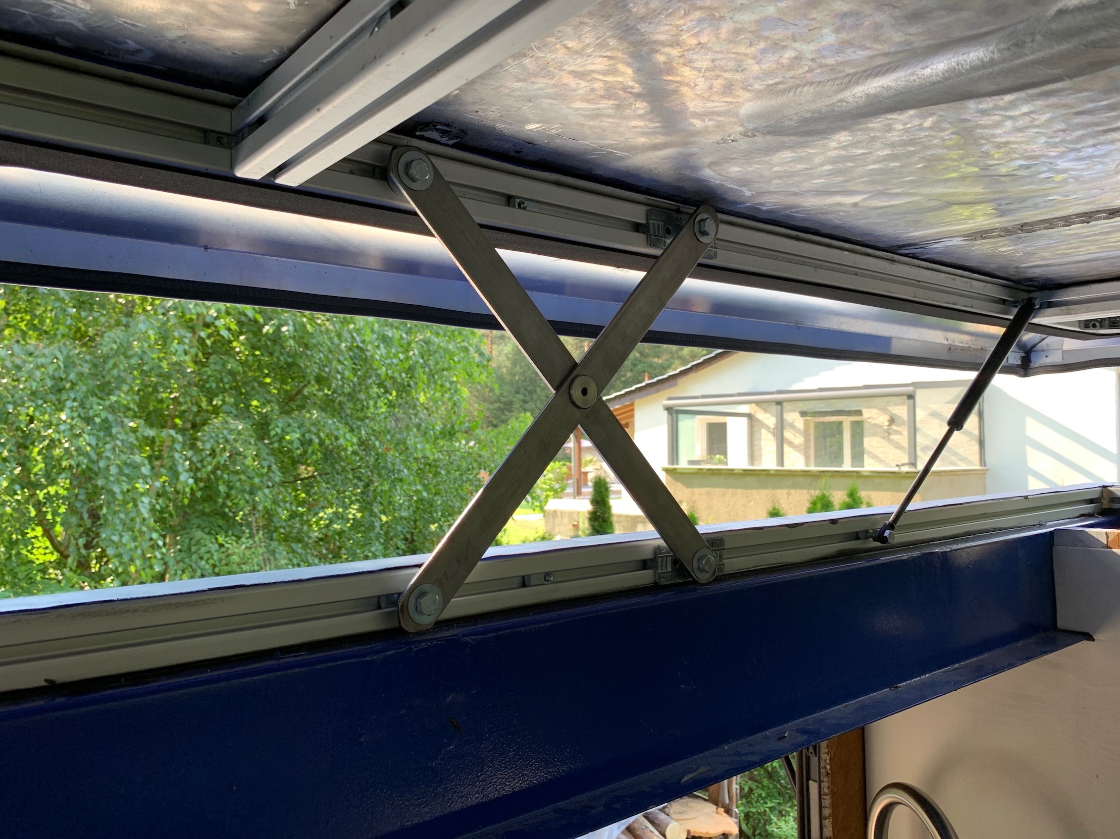

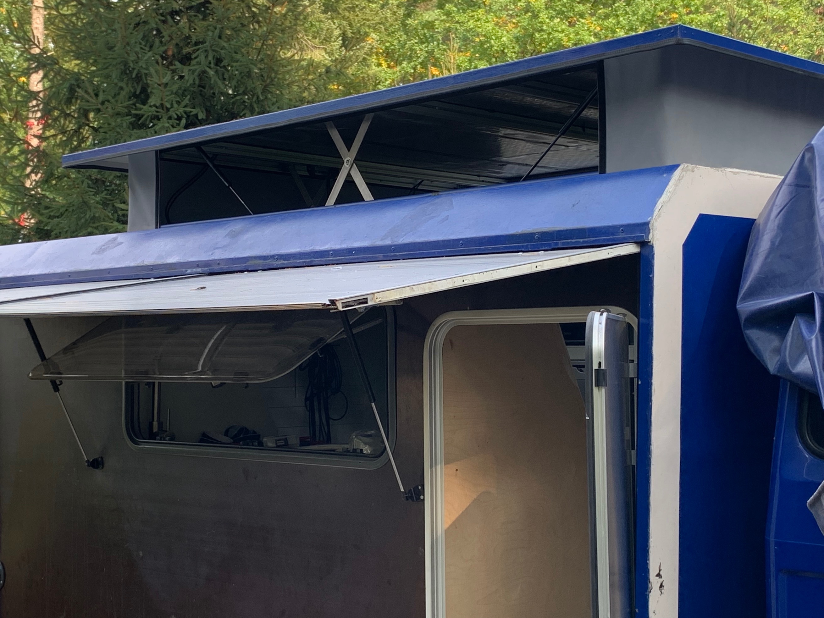

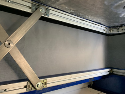

Hier ist das Dach dort, wo es hingehört. Der Aufstellmechanismus besteht klassisch aus 4 Scheren, welche ich aus Edelstahl (Flachstahl in 40x8mm) selbst angefertigt habe. Den Bewegliche Teil habe ich mit Gleitern für Aluprofile befestigt.
Das ganze wird dann mit Gasdruckfedern aufgestellt und auch oben gehalten. Funktioniert tatsächlich super geschmeidig! Wie ich zugeben muss, zu meiner eigenen Überraschung! Danke hier nochmal an die Gemeinschaft, die mir hier super weitergeholfen hat...

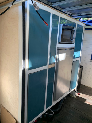

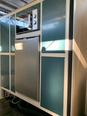

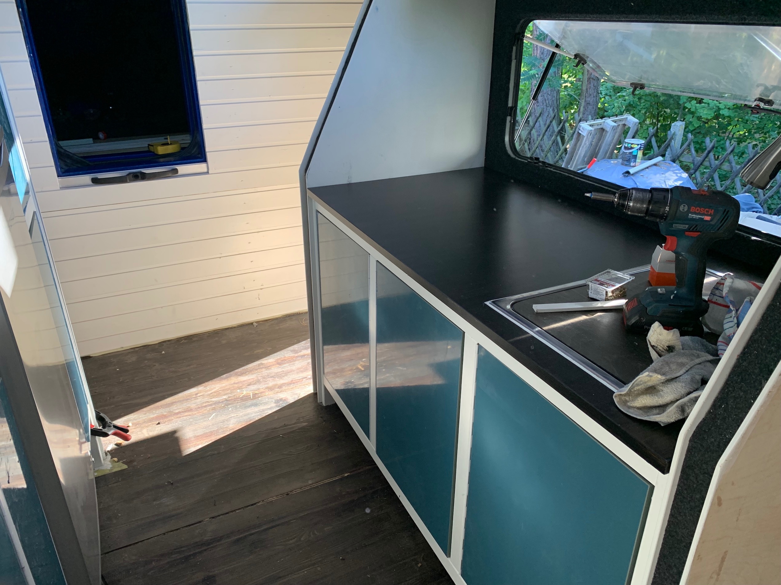

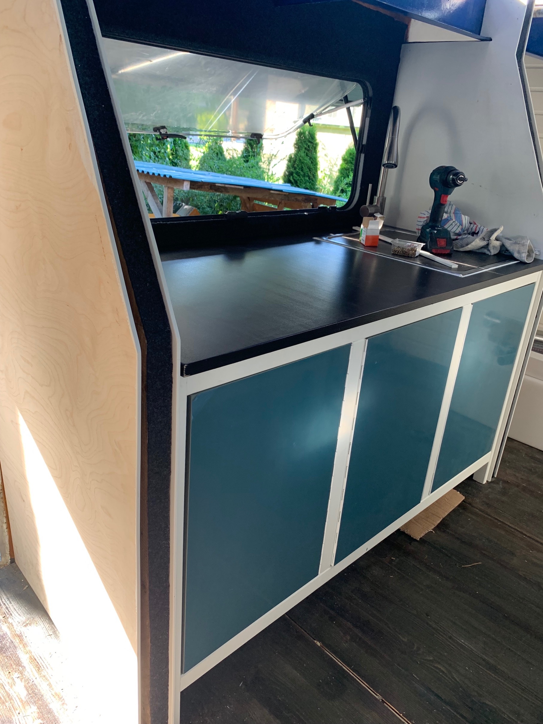

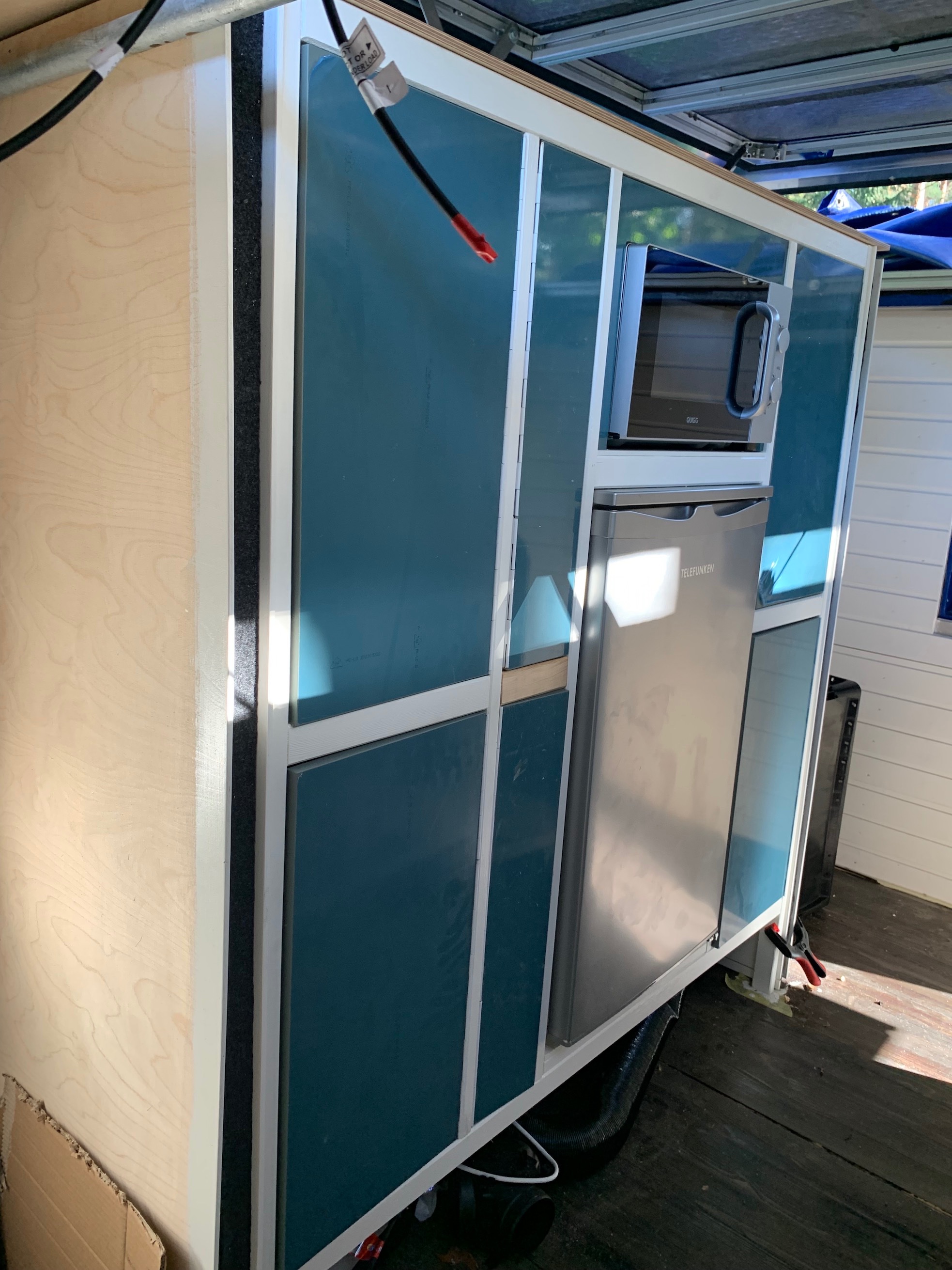

Auch der Möbelbau ging mittlerweile weiter. Ich finde sieht ganz gut aus.
Wie ich finde, sieht es doch bisher ganz gut aus.
Das besondere des Kühlschrankes ist, dass sich dessen Kühlgitter auf der Aussenseite des Koffers befindet. Dort befindet sich ja meine Garage, welche durch die ausstellbaren Rollos/Markisen geschürzt wird. Davon mache ich das nächste Mal Bilder. Ich verspreche mir eine wesentlich bessere Kühlung davon, als innerhalb des Küchenschrankes.
Whow Mike, das macht ja richtig gute Fortschritte bei dir. Da lohnt es sich dir einen Gegenbesuch abzustatten. Anfang September sind wir wieder im Lande, ich melde mich dann per PN.IvecoMike hat geschrieben: ↑2021-08-02 21:34:23Auch der Möbelbau ging mittlerweile weiter. Ich finde sieht ganz gut aus.
Bis dahin weiter gutes Gelingen.

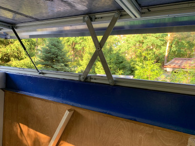

Habe mal ein bisschen weiter gemacht.
Hier noch ein paar Bilder vom Dach..

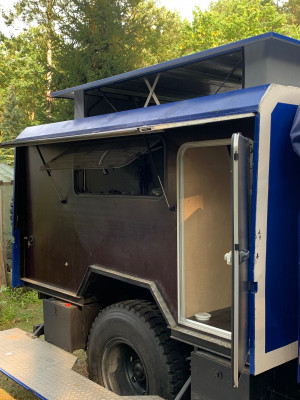

Und noch ein paar Fotos von aussen...
Hier fehlen noch das Moskitonetz und das aufrollbare Fenster in der vorhandenen Lücke. Reiche ich bei Gelegenheit noch nach...

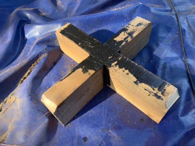

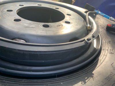

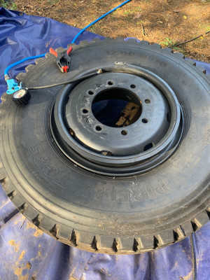

Zwischenzeitlich habe ich mal noch alle Reifen komplett zerlegt, da die Reifen nicht mittig zentriert auf den Felgen sassen (verzeiht die Schreibweise, aber ich habe nur eine QWERTY)
Jetzt passt das endlich und die Reifen laufen super schön ohne jedes geruckelt und gezuckel!
Hier noch das Gestell, damit die Felgen nicht auf dem Boden aufliegen. Die Reifen sollen ja nur auf der Felge liegen, damit sie sich zentrieren. So haben sie Abstand zum Boden...
Nicht schön...aber funktioniert!
Das Dach ist aus Standart ITEM 40x40 Profil. Die Scheren habe ich aus Edelstahl selber gebaut. 4 Stück ringsrum. Dazu 4x Gasdruckdäpfer mit 400Nm und 500mm Auszuglänge. Damit kommt das Dach bei mir 37cm hoch. Das reicht uns. Damit habe ich 190cm Innenhöhe. Wir sind alle nur Zwerge.
Moin Mike,
Mein Projekt ruht zwar seit 1,5 Jahren, aber ich habe nach wie vor geplant, mein Dach so umzubauen wie du.
Was mich interessieren würde, wie hast du den Zeltstoff befestigt? Oben und unten Kederleisten?
Wie dichtet das Dach in geschlossenem Zustand ab?
Der Zeltstoff sowie die Moskitogaze sind mit Klettband befestigt. Dadurch kann man das Zeug Waschen.
Zwischen dem oberen Aluprofil und dem Unteren liegt eine 2mm Lage Moosgummi. Habe zwecks Optik am oberen Profil angebracht. Ist absolut dicht!
