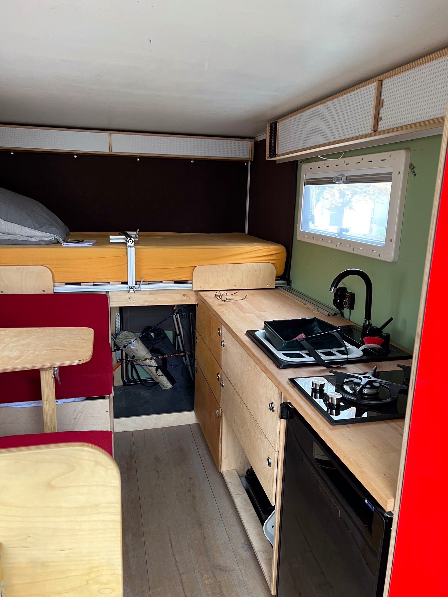

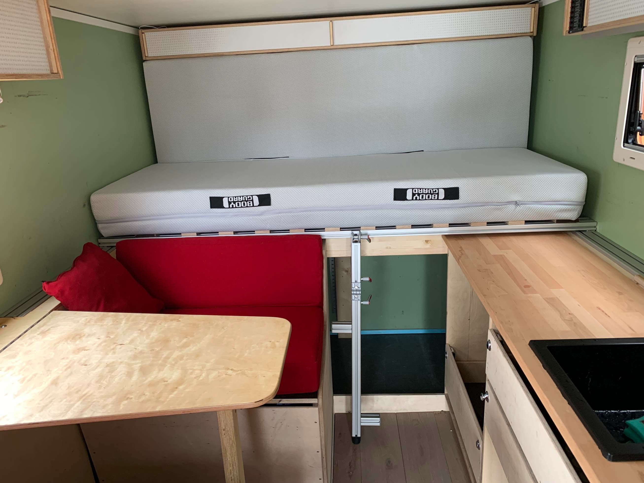

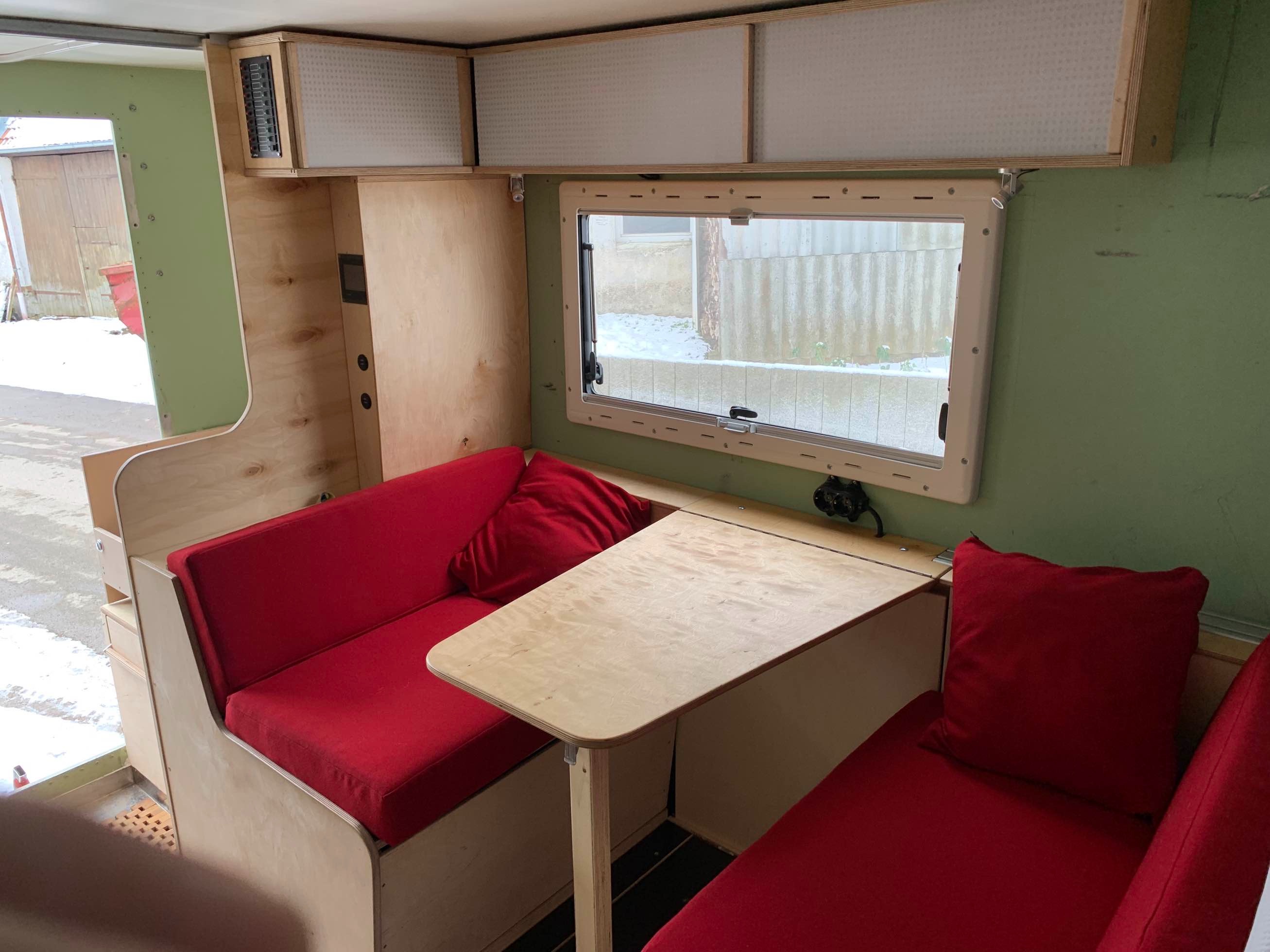

innen hat sich ja auch etwas getan.
Sieht doch ganz gemütlich aus, oder?

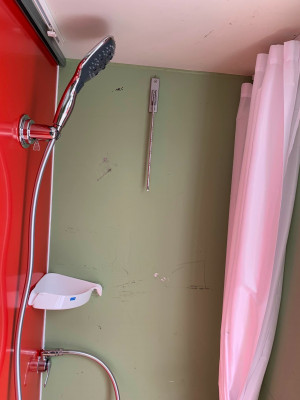

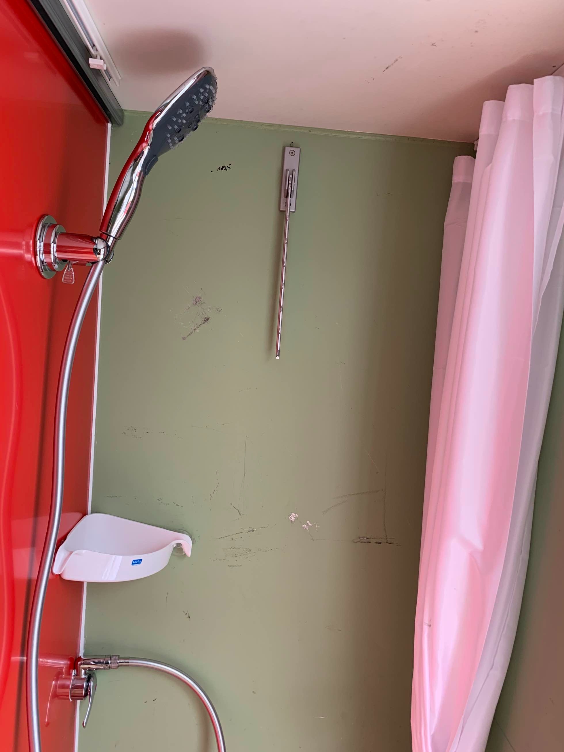

Dusche getestet und für gut befunden. Die rote Wand ist Alu-Dibond, die krankenhausgrüne ist Original:

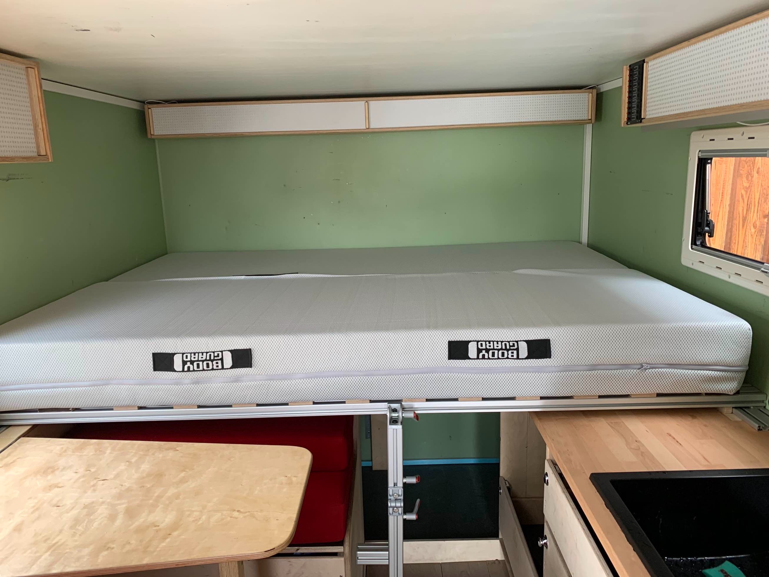

Bett mit minimalem Umbauaufwand:

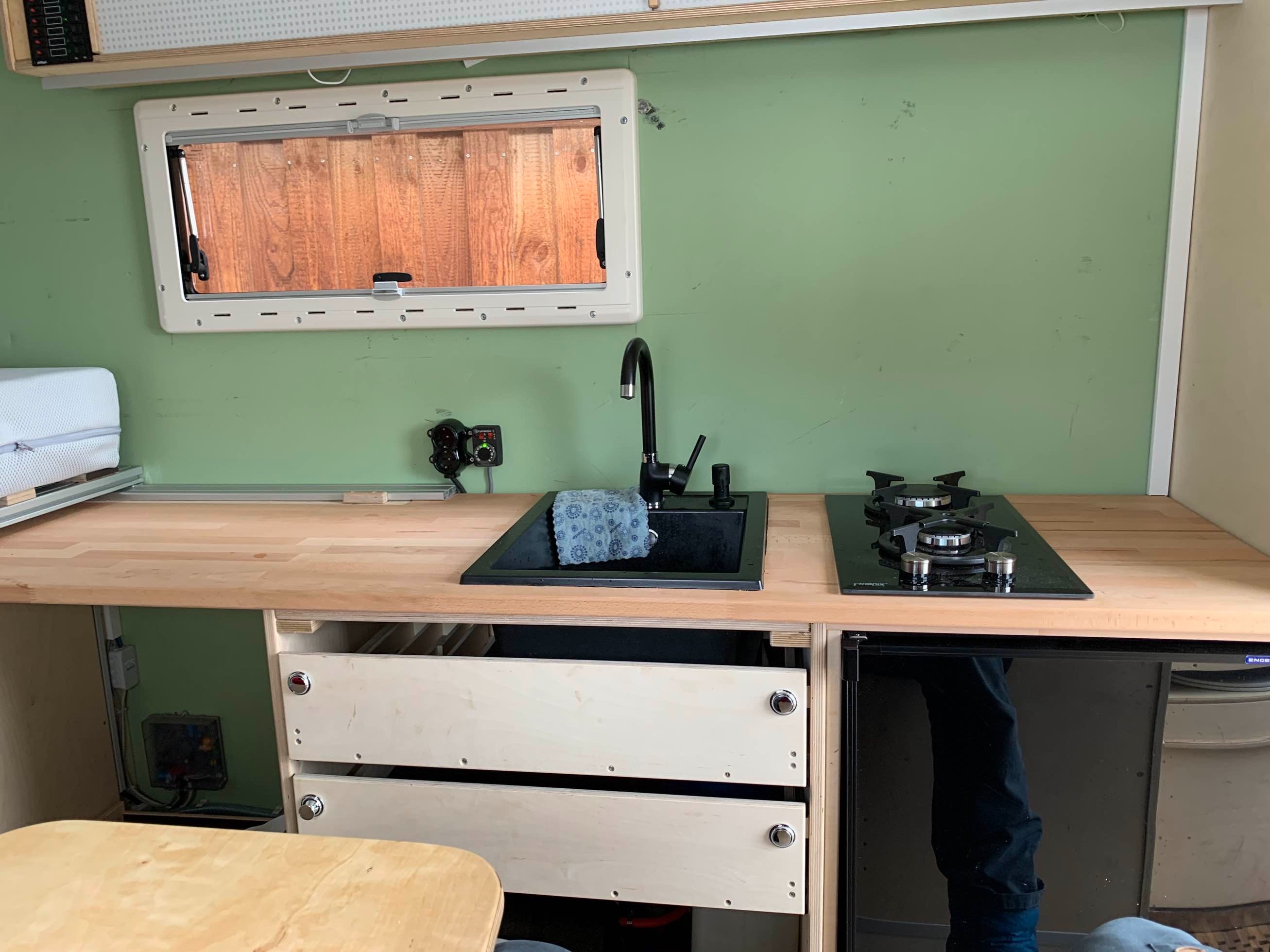

Und dann noch die Küche. Hier wartet noch die meiste Arbeit, alle Schubladen noch bauen und die Blenden durch schönere ersetzen.
Küche
Küche
Bett eingeklappt
Bett eingeklappt
Dusche
Dusche
Bett ausgeklappt
Bett ausgeklappt
Pantry
Pantry

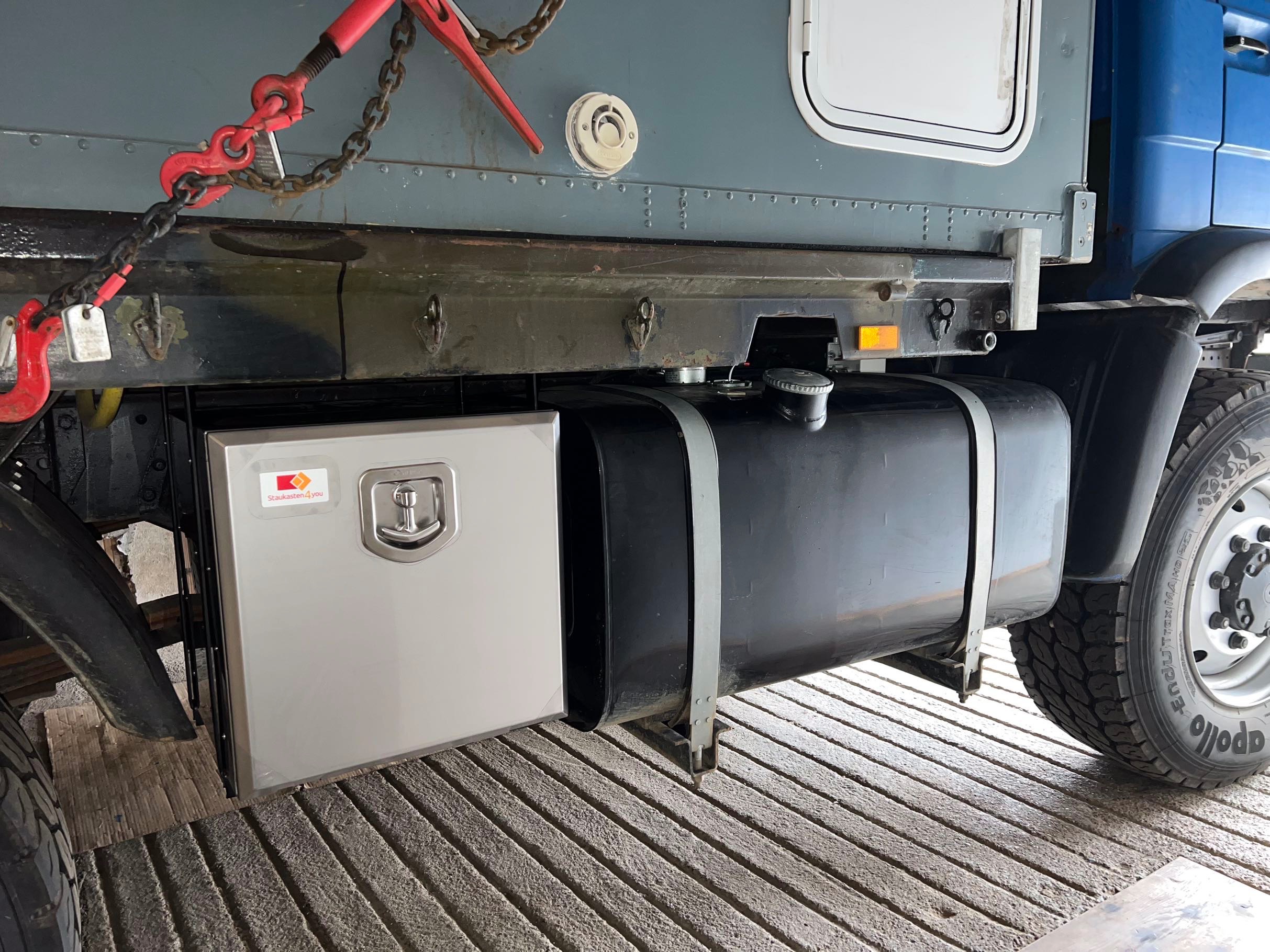

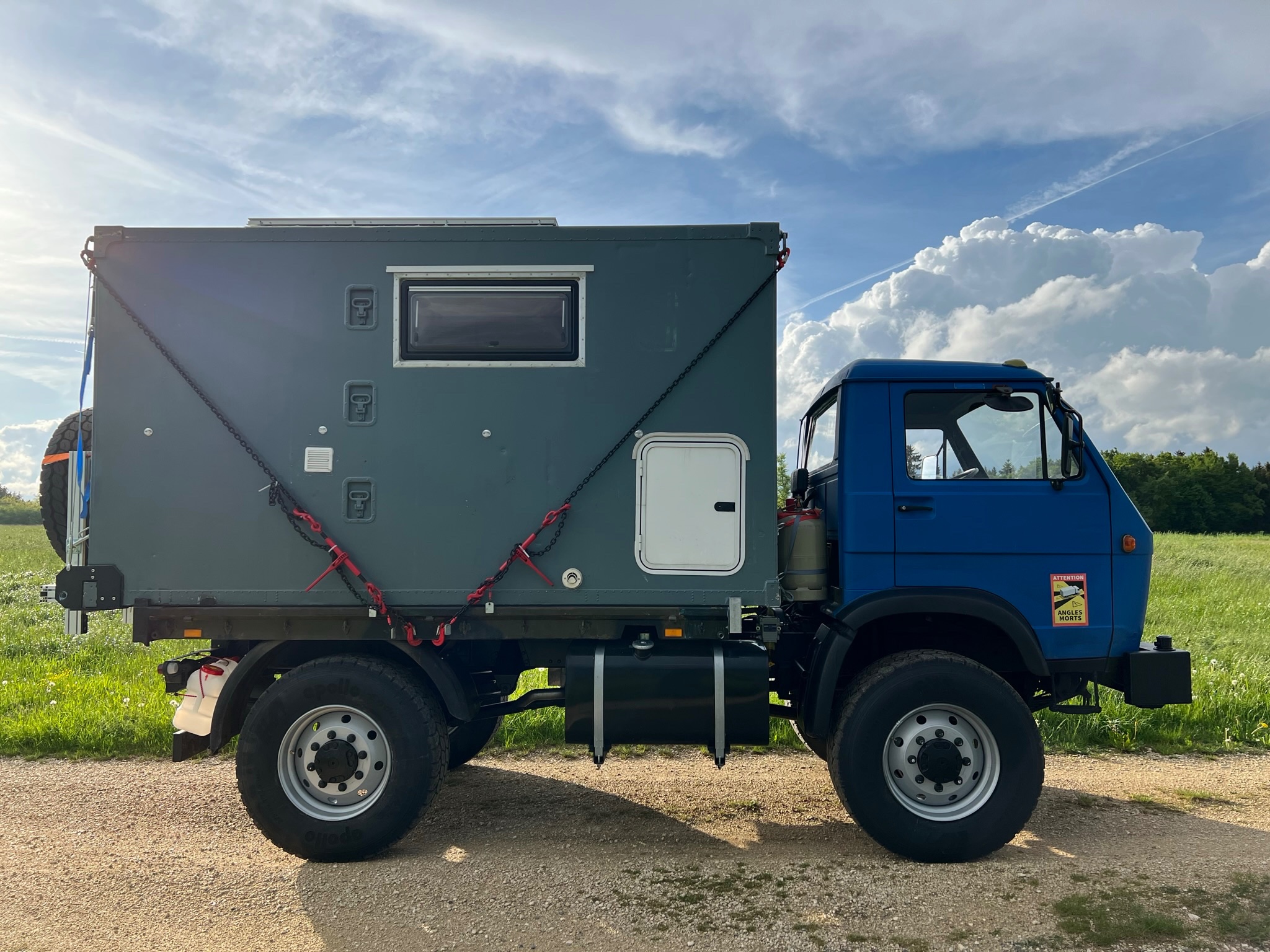

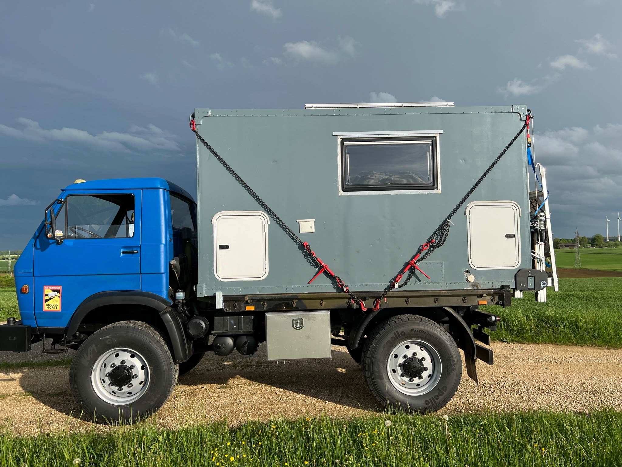

Noch eine Frage zu Deiner Kettenbefestigung der Kabine.
Vor vielen Jahren wurde mir mal beigebracht, dass sich Ketten so nicht kreuzen sollten.
Ist das so gewollt?
Gruß Uwe
okiwankenobi
Beiträge: 180
Registriert: 2017-02-28 18:13:29
Wohnort: Berghülen
Re: Noch'n Ausbaubericht
#38 Beitrag von okiwankenobi » 2021-07-23 14:18:05
Hi Uwe,
die Kreuzung ist insofern Absicht, dass genau die vorgesehenen Anschlagpunkte der Pritsche genutzt werden und alle Klappen/Fenster zugänglich bleiben.
Was ist denn das Problem bei einer solchen Abspannung?
Mittelfristig wollen wir eh noch mit dem Shelter nach vorne rücken und die Lücke schließen. Wenn Ketten so nicht gut, kann ich mir ja schon mal Gedanken um eine andere lösbare Verbindung machen. Es soll halt weiterhin die Ladung erhielten bleiben…
Konstrukteur
Beiträge: 2310
Wohnort: Ottweiler/Saarland
#39 Beitrag von Konstrukteur » 2021-07-23 14:30:04
okiwankenobi hat geschrieben:
2021-07-23 14:18:05
Hi Uwe,
Hallo Stefan,
Du kannst ja die vorhandenen Anschlagpunkte weiterhin nutzen, die Ketten sollten sich nur nicht kreuzen.
Also die vordere Kette ins vordere Loch, die hintere Kette ins hintere.
Die Kettenglieder könnten sich sowohl scheuern, schlimmer ist wohl das mögliche "verhaken" von zwei Kettengliedern, im Extremfall bekommst Du eine Y-Spannung,
dass heißt ein Befestigungspunkt unten ist wirkungslos geworden.
Ich hoffe, ich habe das verständlich ausgedrückt.
Gruß Uwe

#40 Beitrag von okiwankenobi » 2021-07-23 15:34:39
Hi Uwe,
habe ich verstanden. So ist ja auch der Spannvorschlag, der auf dem Shelter abgebildet ist. Da gehen beide Ketten auf einen Punkt ohne sich zu kreuzen. Aber wenn ich das dann recht verstehe, ist das ja im Grunde auch eine "Y-Abspannung".
Wenn ich deiner Idee folge, versperre ich meine Klappen...
"Gefühlt" würde ich sagen, die Kreuzung ist unkritisch: Der LKW hat ein Leergewicht von 4,4 t, d.h. der Shelter mit Ausbau (und zukünftig Wasser) kommt auf 1,8 t. Mit vier Anschlagpunkten also etwa 450 kg je Punkt. Bei einer "Y-Abspannung" dann 900 kg. Sollte m.E. trotz dynamischer Kräfte noch in Ordnung sein.
Wäre, um das mögliche verhaken zu verhindern, nicht auch eine geeignete Umhüllung an Kreuzungspunkt denkbar?

auch für mich ist die Kettenbefestigung so voll in Ordnung. Ketten dürfen sich m.W. kreuxen, nur die die Spindeln zum Spannen der Kettensollten dies nicht tun. Im übrigen ist der Ausbau wirklich sehr gut geworden. Ich wünsche euch viel Spaß und schöne Reisen mit eurem ExMo :D
LG Sönke
2021-07-23 15:34:39
Hi Uwe,
Hallo Stefan,
vielleicht kannst Du an der Pritsche neue Befestigungspunkte setzen, um das kreuzen zu vermeiden, wenn Du den Shelter eh noch nach vorne schiebst.
Dann kannst Du die Punkte so setzen, dass auch Deine Klappen noch aufgehen.
Umhüllungen für Ketten kenne ich nicht. Es wäre mir auch nichts bekannt, was da lange halten würde.
Ich habe vor langer Zeit mehrere Kurse für Hebemittel aus beruflichen Gründen besuchen dürfen.
Da bist Du durch die Prüfung gerauscht, wenn Deine Ketten sich gekreuzt haben. Kann mir nicht vorstellen, dass das heute anders sein soll.
Da gab es auch spannende Lehrvorführungen mit gerissenen Ketten, verursacht durch vorheriges Kreuzen.
Da bekommst Du echt Respekt davor.
Wenn Du mal in eine Kontrolle kommst und da ist ein Spezialist für Ladungssicherung dabei, könnte es zu einem Showstopper werden.
Darauf hätte ich persönlich keinen Bock.
Wenn Du in diesen Beitrag hier guckst, ist auch keiner gekreuzt.
viewtopic.php?t=27427
Gruß Uwe

vielen Dank für die Infos. Bis zum Umbau werde ich mal ein paar Kunststoffhülsen am Kreuzungspunkt über die Ketten ziehen. Wenn ich den Shelter nach vorne verschiebe, ergeben sich ja noch andere Befestigungsoptionen als Ketten. Ggf. werde ich am Heck eine stabile Winkelleiste am Shelter befestigen, die dann unter die Pritsche greift. Vorne könnten dann ja schon diagonale Ketten reichen, wenn die Querbewewegung abgefangen wird. Man wird sehen...

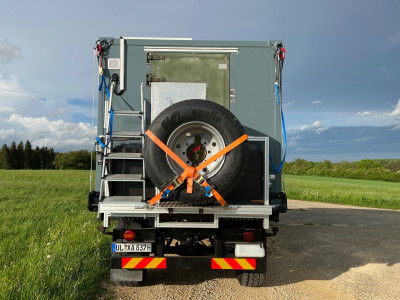

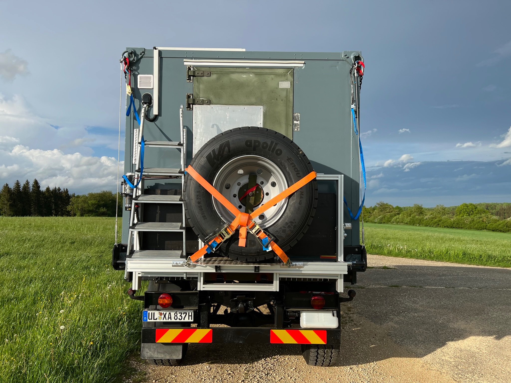

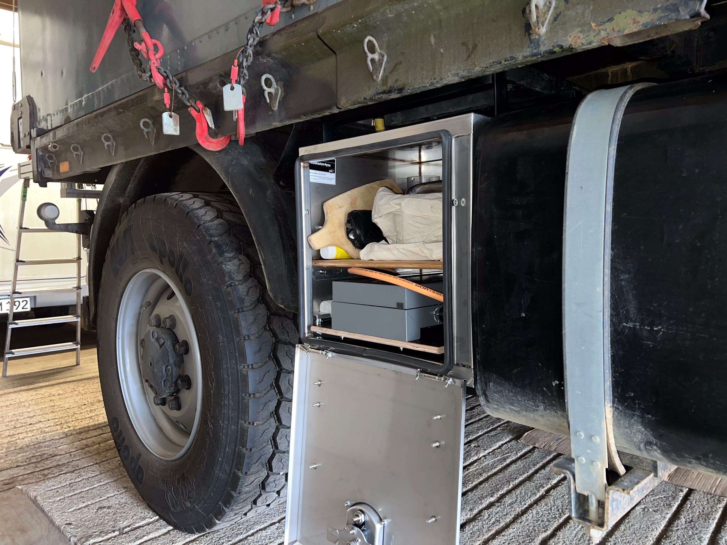

Moin in die Runde,
bei mir hat sich auch mal wieder was getan, könnte auch in die Rubrik „was habt ihr am Wochenende geschraubt“ passen. Aber ist ja auch schon ˋne ganze Zeit her, das ich hier aktualisiert habe.
Fahrerseite: Neue Räder und Staukasten
Hinten: Reserveradhalter mit klappbarer Wippe und damit Terasse. Die blauen wehenden Spanngurte werden noch durch Stahlseile ersetzt
Beifahrerseite: 300 Liter im neuen Tank, Separfilter und auch neue Räder :joke:
Dazu noch so Kleinigkeiten wie Fahrgestell mit Brantho 3in1 übersprüht, 80 Liter Abwassertank eingebaut, Stoßstange und Radläufe gemacht undundund. Cool ist, das ich die Räder 385/65 auf 22,5 Zoll-Felgen ohne Verlust des H-Kennzeichens eingetragen bekommen habe. Jetzt freue ich mich auf Island und bin gespannt, wie sich alles bewährt.

Bist Du mal mit dem Koffer auf den Kieshaufen aus dem 1.Bild gefahren? Die Höhe der Haltelaschen finde ich optisch gut, aber recht kurz für Verwindung oder unbeabsichtige Sprünge.

wenn er die originale Rautenlagerung drunter hat, sehe ich da weniger ein Problem bei Verwindung.

untendrunter ist alles noch Original. Und nach Saverne, Langenaltheim und Künzelsau ist auch noch alles dran. Daher habe ich da keine Sorge. Der Koffer ist mit den Ketten gut verspannt und liegt auf Antirutsch, der hat sich bis jetzt keinen Milimeter bewegt…
Ich bin eher gespannt, ob die Schraubverbindungen vom Minitec und das selbst zusammengebratene der Konsolen dauerhaft hält.
Zudem sind die Konsolen mit M10-Schrauben und vollflächig mit Sika252 verklebt. Ich denke, das wird halten.

Wie genau hast Du die Heckträger/Plattform gebaut?
Markus

das Gestell ist Minitec, die Konsolen eine Eigenkonstruktion aus 12mm Baustahl. Die Achse ist ein zölliges Eisenrohr. Antrieb über eine Quadwinde mit einer Zugkraft von etwa 1500 kg.
Minitec ist leider teuer, aber in der Konstruktion genial. M8-Muttern passen verdrehsicher genau in die Nut, du brauchst also keine Nutensteine wie bspw. Bei Item.

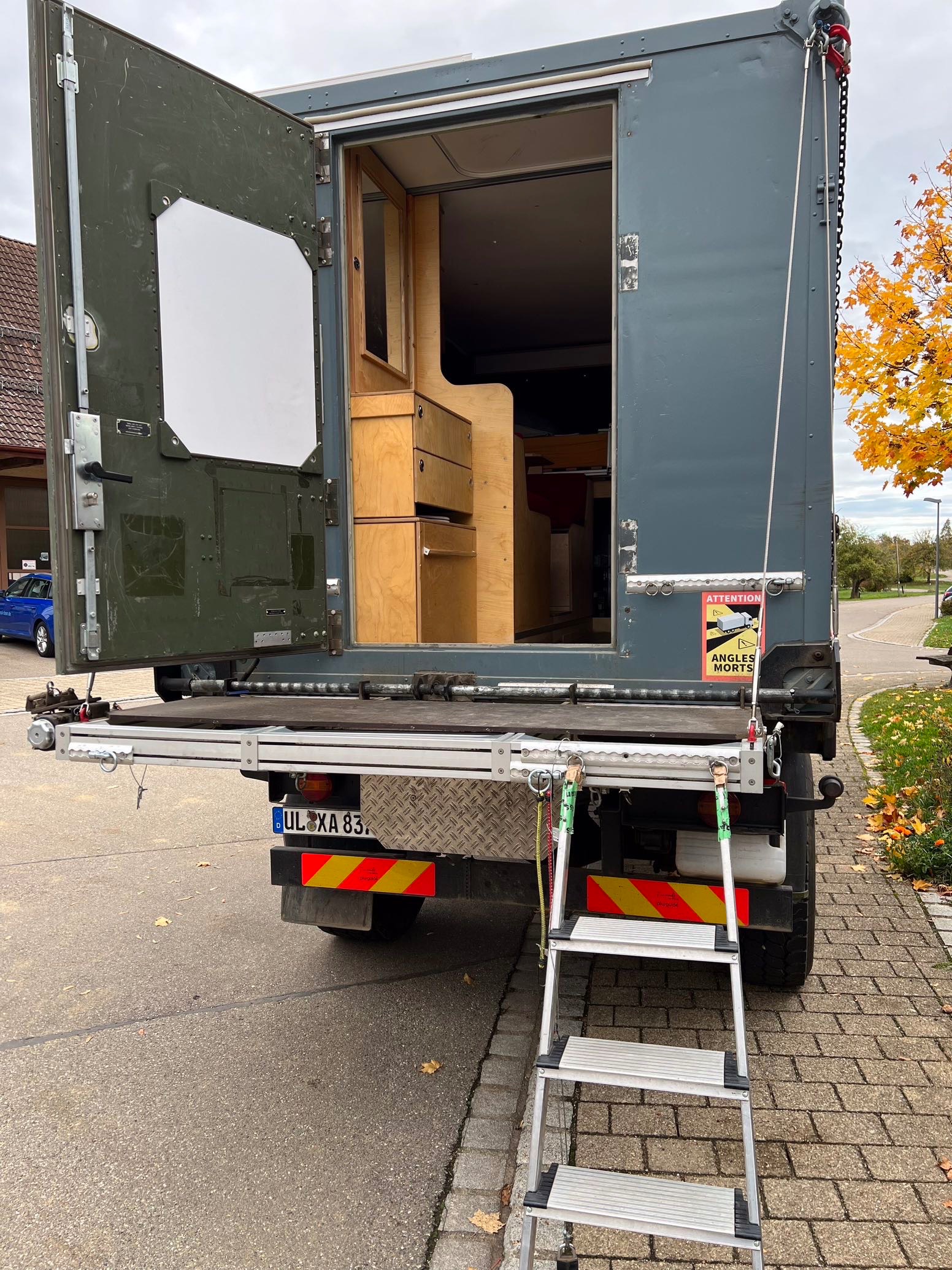

Moin und schöne Osterzeit,
ich möchte diesen Bericht auch mal wieder aktualisieren und mit den vielgewünschten Fotos garnieren.

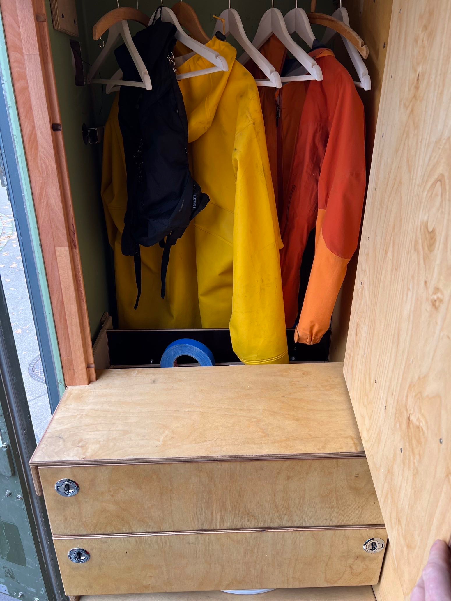

Im Innenausbau sind die letzten Schubläden und die Schranktür fertig geworden. Jetzt warte ich noch auf die Schrank-/Badbeleuchtung (Lieferprobleme bei Lumicoin) und dann wird noch gestrichen. So sieht es jetzt aus:

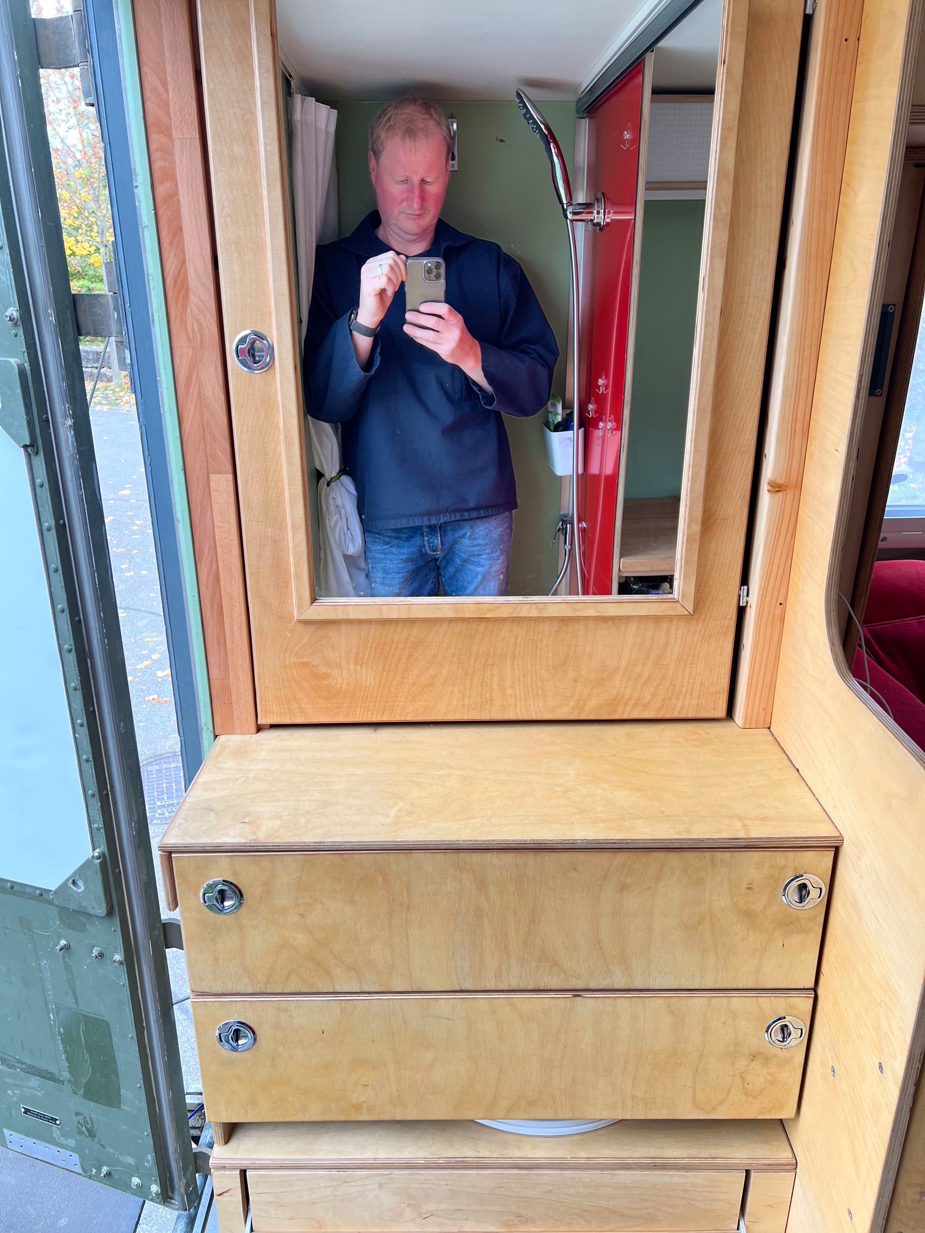

Eingangssituation
Eingang
Eingang
Mit Spiegel (auch für die beste aller Ehefrauen).
Schranktuer
Schranktuer
Viel Platz und Zugriff auf das Aussenstaufach
Schrank innen
Schrank innen
Geschlossene Schubläden, leider noch unterschiedliche Verschlüsse. Die einfachen Push-Locks taugen nicht.
Kuechenzeile
Kuechenzeile

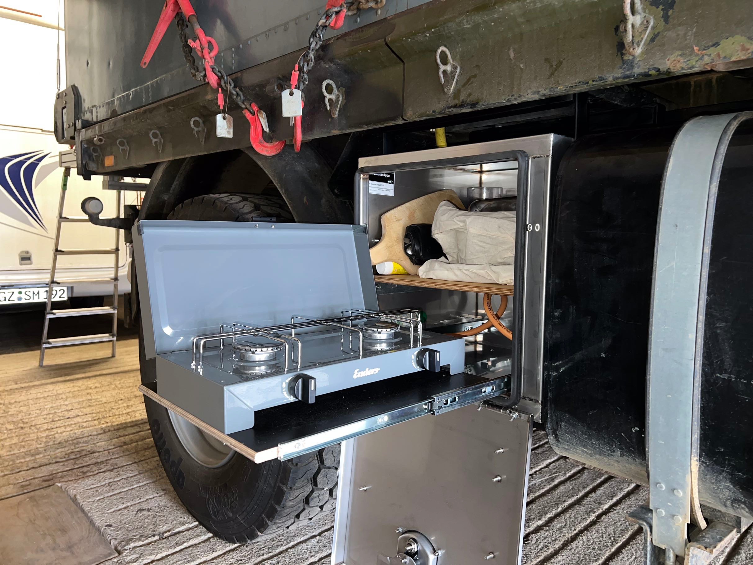

Dann habe ich außen noch eine Kochmöglichkeit geschaffen.
Staukasten Aussenkueche
Aussenkueche eingeschoben
Und so wird gekocht:
Aussenkueche ausgezogen
Hängt etwas tief, aber ging nicht anders. Maximal waren als Staukastentiefe 40 cm möglich und es war gar nicht so leicht, einen passenden Kocher zu finden. Mit der tiefen Einbaulage haben wir noch Platz für Küchenequipment darüber. Hätten wir das umgekehrt gebaut, also Stauraum unter dem Kocher, wäre der nur fummelig zu erreichen gewesen.
