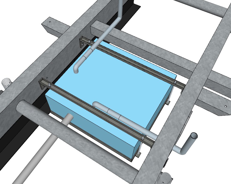

Du hast natürlich Recht, die Tanks sind jetzt blau, und statt Flacheisen haben wir jetzt U-Profile gewählt.
Was für Klemmen meinst du? Und Unterfurt betrifft den Fahrzeugrahmen, oder?
Der vordere Tank soll an den Zwischenrahmen, damit er sich mit der Kabine bewegt, und der hat ein Kastenprofil.
@ Pirx:
Ich hatte es schon geahnt, dass Flachmaterial nicht geeignet ist, wir planen jetzt U-Profile in 30x15x4 mit jeweils Platten in 30x4 angeschweißt.
Hoffentlich reicht das so.

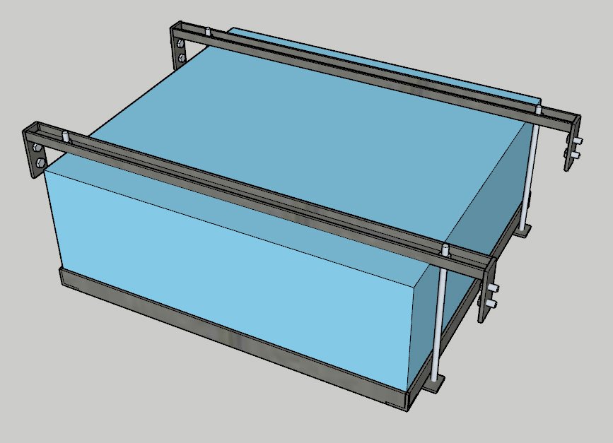

Was meint ihr, sind die U-Profile in 30x15x4 mit jeweils Platten in 30x4 angeschweißt, und M12 Schrauben stabil genug?
Hier nochmal die angepasste Zeichnung:

Ich würde schätzen, dass das 'hebt'
Was mir ein bisschen Sorgen macht: wenn der Tank fast voll ist und die Kabine auf schlechter Piste schwankt bewegt sich das träge Wasser ja mit. Ich würde annehmen, dass der Tank sich dann auch hin und her bewegt, weil die Gewindestangen ja die ganzen horizontalen Kräfte des sich bewegenden Wassers aufnehmen müssen.
Und wenn das passiert, dann ist natürlich auch immer Bewegung auf den Gewindestangen und auch auf den Muttern oben. Das könnte auf Dauer die Muttern losrütteln. Wie kommt ihr da dran, wenn das passieren sollte?
Wir viel Platz habt ihr zwischen Tank mit Gestell und Fahrzeugrahmen?
Ihr könntet natürlich noch zusätzlich mit Spanngurten sichern. Das fängt aber nur den Tank auf, falls sich die Muttern lösen und ihr würdet immer noch schwer wieder an die Muttern kommen, um sie wieder fest zu ziehen.
Bei den U-Profilen habe ich mich gefragt warum ihr die nicht umdreht? Also das offene Stück nach unten. So sammelt sich da nicht der Dreck und ihr kommt seitlich besser and die Muttern ran (wenn das überhaupt geht mit aufgesetzter Kabine).
Das wären meine Gedanken hierzu.
EDIT: Wenn ich es mir recht überlege bin ich wirklich skeptisch was die horizontalen Kräfte und die Gewindestangen angeht. Ich glaube der Tank wird ordentlich wackeln. Die Löcher mit den Stangen durch sind einfach wirklich nicht gut für seitliche Bewegung gemacht.

Moin,wildandfree hat geschrieben: ↑2022-02-08 12:36:52
1.: Keine Gewinde in den Fahrzeugrahmen schneiden! Das erzeugt starke Kerben, von denen Risse ausgehen. Auf 11,5mm bohren und dann glatt auf 12mm aufreiben, Schraube durch und Mutter dahinter.
2. Vier M12 Schrauben tragen deinen ganzen Aufbau, das hält. 30x15x4 ist zu schwach, das hält nicht! (Nachweis folgt)
MlG

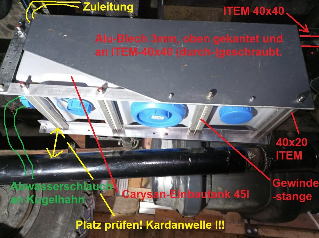

so haben wir es gelöst: Die 3mm Alu-Seitenbleche hatte ich noch rumliegen. Man nimmt, was man hat. Wenn man sie machen lässt, kann man sie natürlich gleich in der richtigen Länge anfertigen.
Die oben um 90° herumgekanteten Alu-Bleche hängen an 40x40er ITEM-Profilen. Ich habe aber durchgebohrt und auf der Gegenseite den Nutenstein als Mutter genutzt. Hängend in den Nutensteinen war mir zu unsicher. Die ITEM-Profile liegen auf den Rahmen-Quertraversen. Zufällig hatten die genau dort Bohrungen, wo ich sie gebraucht habe. Also kein Bohren notwendig.
Unten Liegt der Tank auf 40x20er ITEM. Würde ich unbedingt so machen - kantest Du das Alu-Blech herum, kannst Du den Tank nicht herausnehmen. Das schöne an den 40x20 Item daran ist, dass erstens in die Nut genau die Gewindestange geschoben werden kann. (Ich denke es war M10) und diese nicht herausfällt. Das ITEM ist abgerundet, was dem Plastik gut tut. Der Tank ist verkehrt herum eingebaut. Hat den Vorteil, dass er von unten leicht gereinigt werden kann und er eine große Ablauföffnung hat.
Der Zulauf ist oben über eine kleine, ich schätze 1 - 1,5 Zoll - Verschraubung. Das könnte etwas größer sein. Lässt sich aber auch über ein selbst gebautes Schott realisieren.
Genau hinschauen muss man beim Platzbedarf der Kardanwelle beim Einfedern. Bei mir kein Problem.
mfG
SD

Einfacher geht es, wenn das Alu-Blech nicht diese komische Schräge hätte (wie gesagt: lag herum) Dann könnte man sich auch den Alu-Winkel unten und das verzinkte Blech am Ende hinten sparen.

Ach so: Wegen Verwindung. Das kann die Konstruktion mitmachen. Zu steif (z.B. einteilig aus Edelstahl geschweißt) darf es natürlich nicht sein. Auf 1m Länge ist da aber selbst bei extremer Verschränkung nicht viel drin. Das flext.
Noch was: Vorne ist das graue Alublech herumgekantet. So rutscht er beim Bremsen nicht nach Vorne. Hinten ist als Anschlag auch noch so ein 40x20er ITEM drin.

Re: Abwassertank im Fahrzeugrahmen?
Nachweis:

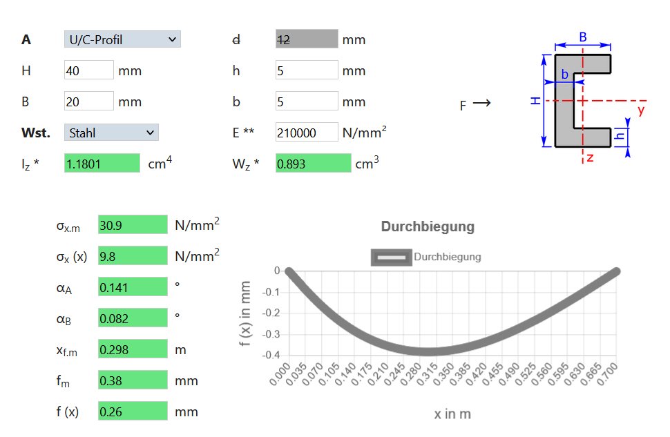

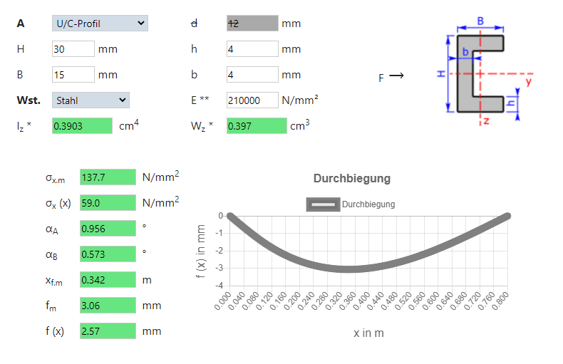

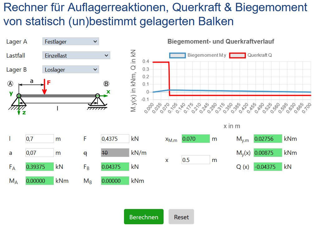

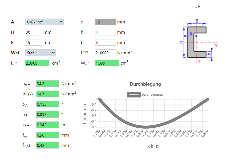

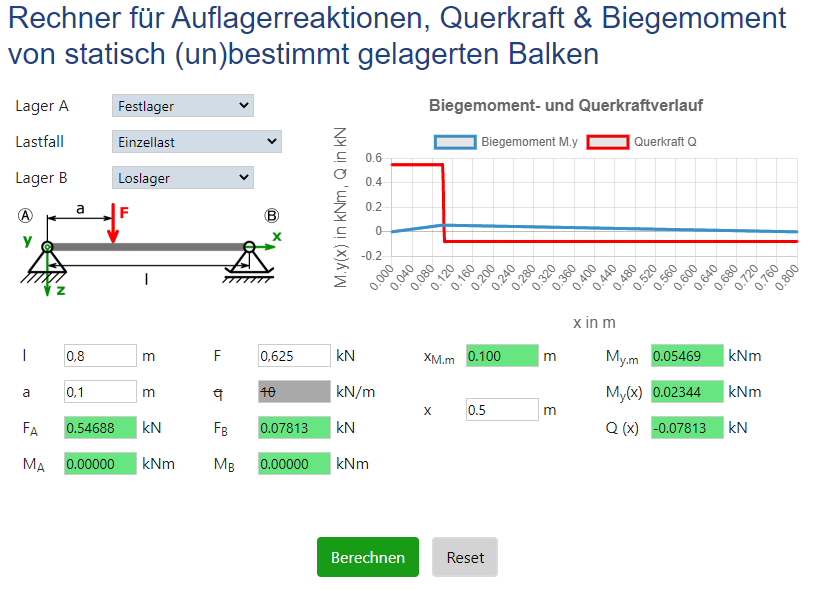

Asche auf mein Haupt, ich muss mich revidieren:
1. Du bohrst in ein Rohr vom Hilfsrahmen. Hier ist es möglich, ein Gewinde direkt ins Rohr zu schneiden, da es torsionssteif ist. Da das Gewinde in der dünnen Rohrwandstärke nicht viel taugt und man daher die Schrauben nicht voll anziehen kann, ist es sinnvoll, 8 Stück M12 Schrauben zu verwenden. (Persönliche Anmerkung: Gewinde größer M6 sind in Zwangslage eine ziemlich blöde Arbeit von Hand, ich würde an der Stelle 4-8 M6 Schrauben nehmen, da spannst du den Gewindebohrer einfach in den Akkuschrauber und jagst den da durch. Für M6 bekommst du auch genug Gewindegänge im Rohr, dann kannst du die Schrauben mit dem Anzugsmoment für 4,6er Schrauben anziehen.)
2. Das U-Profil hält doch: 80l Tank mit allem Zubehör = 100kg, Stoßzahl 2,5 für gefederte Bauteile = 250kg, also 2,5kN auf vier Gewindestangen = 0,625kN/pro Stange. Länge des Profils = 80cm?, Abstand Gewindestange zum Anschraubpunkt = 10cm?
Wenn du das U-Profil auf den Steg legst, ergibt sich eine maximale Spannung von 60N/mm² und eine Durchbiegung von 3mm. Bis ca. 180N/mm² kann einfacher Baustahl Schwingungslast vertragen, da hast du noch etwa 3 Fache Sicherheit gegen Versagen.
Zu beachten sind noch die die Durchbiegung von 3mm: diese Durchbiegung erzeugt eine kleine Verkürzung des Profils. Das Profil muss so befestigt werden, dass diese kleine Verkürzung möglich ist. Deine Konstruktion mit den angeschweißten Laschen am Ende des Profils ist dafür aber gut geeignet, die Laschen können sich dann etwas verbiegen und dem Profil ausreichend Bewegungsfreiraum gestatten.
Nun ist es sehr ungünstig, ein solches Profil auf den Stag zu legen (positioniert wie ein 'U'), stellst du es Aufrecht (positioniert wie ein C) wird es deutlich stabiler, in dem Fall sind es noch 15N/mm² und 0,5mm Durchbiegung. Das heißt so positioniert könnte auch noch ein leichteres Profil verwendet werden.
Die Zuglast (62,5kg) pro Gewindestange und je 2xM12 Schrauben in Bastelgewinde habe ich jetzt nicht gerechnet, wird aber sicher halten. Ne M6-Schraube in 8.8 hat eine Bruchlast auf Zug von ca. 1t. Die Muttern der Gewindestangen würde ich im U-Profil anschweißen, damit man den Tank von unten demontieren kann.
Die Rechnungen und Schlussfolgerungen wurden sogfältig ausgeführt, ich übernehme aber für nichts eine Gewähr!
MlG
Rechner: https://www.johannes-strommer.com/rechn ... erechnung/

Es schweißt sich leichter, wenn die Platten etwas größer als das U-Profil sind.wildandfree hat geschrieben: ↑2022-02-08 12:36:52Was meint ihr, sind die U-Profile in 30x15x4 mit jeweils Platten in 30x4 angeschweißt, und M12 Schrauben stabil genug?
Und für die geringe Belastung würde ich je Platte nur eine Schraube M8 vorsehen. 2 x M12 ist völlig übertrieben, 1x M6 würde wohl auch reichen.
Moin Pirx,Pirx hat geschrieben: ↑2022-02-08 16:07:12Es schweißt sich leichter, wenn die Platten etwas größer als das U-Profil sind.wildandfree hat geschrieben: ↑2022-02-08 12:36:52Was meint ihr, sind die U-Profile in 30x15x4 mit jeweils Platten in 30x4 angeschweißt, und M12 Schrauben stabil genug?
bei der Lasche hast du Recht, ist mir nicht aufgefallen.
Er will die Schrauben in Gewinde drehen, die er selbst in die Wandung eines Rahmen-Längsrohrs schneidet. Da darf das schon ordentlich überdimensioniert sein. Würde aber 4 Stück M6 nehmen statt 2x M12, weil ein M12 Gewinde in der Zwangslage etwa 100x so viel Aufwand ist, wie einen M6 Gewindebohrer mit dem Akkuschrauber durch ein Loch zu jagen.
MlG

Felix, da hängen statisch nur 15 kg an jeder der 4 Befestigungsstellen am Zwischenrahmen!felix hat geschrieben: ↑2022-02-08 17:26:13Moin Pirx,Pirx hat geschrieben: ↑2022-02-08 16:07:12Es schweißt sich leichter, wenn die Platten etwas größer als das U-Profil sind.wildandfree hat geschrieben: ↑2022-02-08 12:36:52Was meint ihr, sind die U-Profile in 30x15x4 mit jeweils Platten in 30x4 angeschweißt, und M12 Schrauben stabil genug?
MlG
Selbst mit Stoßfaktoren für Geländebetrieb ist das praktisch nichts!
Wie oben geschrieben, halte ich da eine Schraube M8 pro Platte für absolut ausreichend. Wenn man unbedingt will, kann man auch 2x M6 nehmen. Aber 4x M6?
Eine Schraube ist keine Schraube!
Zudem ist das ganze rost gefährdet und schlecht inspezierbar. Also mindestens 2 Schrauben pro Befestungspunkt. Mein Vorschlag: 2xM8 (13er SW ist auch üblicher am LKW)
Gewinde schneiden halte ich für unglücklich an der position, und allgemein in so einem Fall.
Ich würde Einnietmuttern verwenden und den winkel so aufbohren (stufenbohrer!) das der winkel auf dem Rahmen aufliegt, und nicht auf dem rand der einnietmutter. (ja, es gibt auch versenkte einnietmuttern, das ist aber wieder exotischer und mehr aufwand).
- Beiträge: 1073
Also das mit dem Gewinde in den Rahmen schneiden finde ich ganz schön fragwürdig.
Warum nicht von der einen Seite eine Durchgangsbohrung in das Kastenprofil schrauben und von der einen Seite eine Bohrung mit dem Durchmesser des Kopfes einer Inbusschraube oder sogar für eine Nuss. In dieser Richtung sind Löcher kein Problem. Nur oben und unten sollte man nicht bohren. Wäre bei einer M8er Schraube und 13er Nuss wohl nicht mehr als Durchmesser 20.
Das wird zwar etwas fummelig, aber es wird klappen.
Sowas habe ich bei Alu-Hohlprofilen schon öfters gemacht.
SD
SD
- Franz Kafka -
- Franz Kafka -
- wildandfree
- Selbstlenker
- Beiträge: 154
- Registriert: 2019-01-29 15:17:18
Hallo nochmal,
vielen Dank auch für diese Hinweise.
Wir nehmen dann doch lieber etwas größere U-Profile
Das U-Profil als C-Profil geht ja nicht, weil in die Schmalseiten (15mm) die Gewindestangen nicht reinpassen würden.
Also nehmen wir 40 x 20 x 5.
55 l Tank (der vordere Tank fasst nur 55l) mit allem Zubehör inkl. Tank 15kg (laut Angaben der Shops) = 70kg, Stoßzahl 2,5 für gefederte Bauteile = 175 kg; 1,75kN /4 = 43,75kN pro Stange.
Länge Profil = 70 cm, Abstand Gewindestange zum Anschraubpunkt ca. 7 cm. Das ergibt eine Durchbiegung von ca. 0,4 mm, das ist doch ok.
Wenn wir M12 Gewindestangen nehmen, der Tank ist nur 20 cm hoch, müsste das dann doch gut sein.
Es fahren ja mehrere aus dem Forum mit Abwassertanks, die durch Gewindestangen halten.
Ach ja, und das mit dem Gewinde schneiden lassen wir lieber und bohren ganz durch.
Benny und Susanne
Ich hab‘s mal mit dem Tool versucht, vielen Dank für den Link2. Das U-Profil hält doch: 80l Tank mit allem Zubehör = 100kg, Stoßzahl 2,5 für gefederte Bauteile = 250kg, also 2,5kN auf vier Gewindestangen = 0,625kN/pro Stange. Länge des Profils = 80cm?, Abstand Gewindestange zum Anschraubpunkt = 10cm?
Benny und Susanne

Sorry, stimmt:
1,75kN /4 = 0,437kN
Hatte ich aber auch so in der Berechnung berücksichtigt.
Danke Pirx, dass du so genau guckst.
Susanne
1,75kN /4 = 0,437kN
Susanne

Moin,wildandfree hat geschrieben: ↑2022-02-09 15:45:41Hallo nochmal,
Wir nehmen dann doch lieber etwas größere U-Profile.
warum? Das gewählte Profil hält, 3mm Durchbiegung bei 2,5g ist doch völlig in Ordnung.
@Kurzhauber: Sehe das im groben auch so, aber aus denselben Gründen, aus denen ich keine Dieseltanks (mehr) im Innenraum haben möchte, möchte ich dort auch keine Abwassertanks haben. Auch gute Technik kann Störungen haben; im Koffer ist für mich ein Störfall höchstens beim Frischwasser akzeptabel. Dafür nehme ich ein Einfrieren des Tanks in Kauf. Im Zweifel kann man beim Grauwasser das Ablassventil offen lassen und auf einen klassischen Camper-Eimer zurückgreifen…
MlG

felix hat geschrieben: ↑2022-02-09 22:07:58Moin,wildandfree hat geschrieben: ↑2022-02-09 15:45:41Hallo nochmal,
MlG
