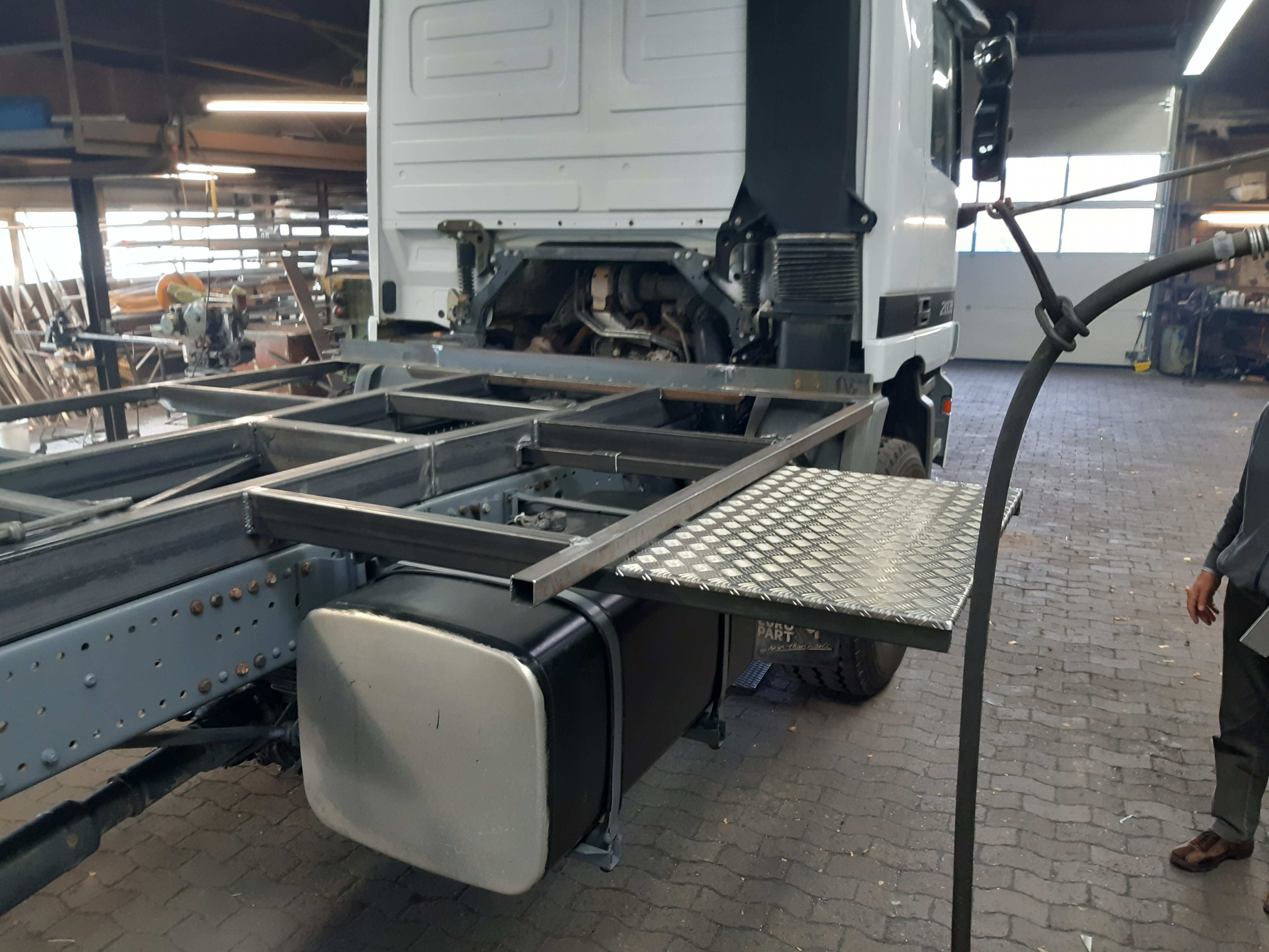

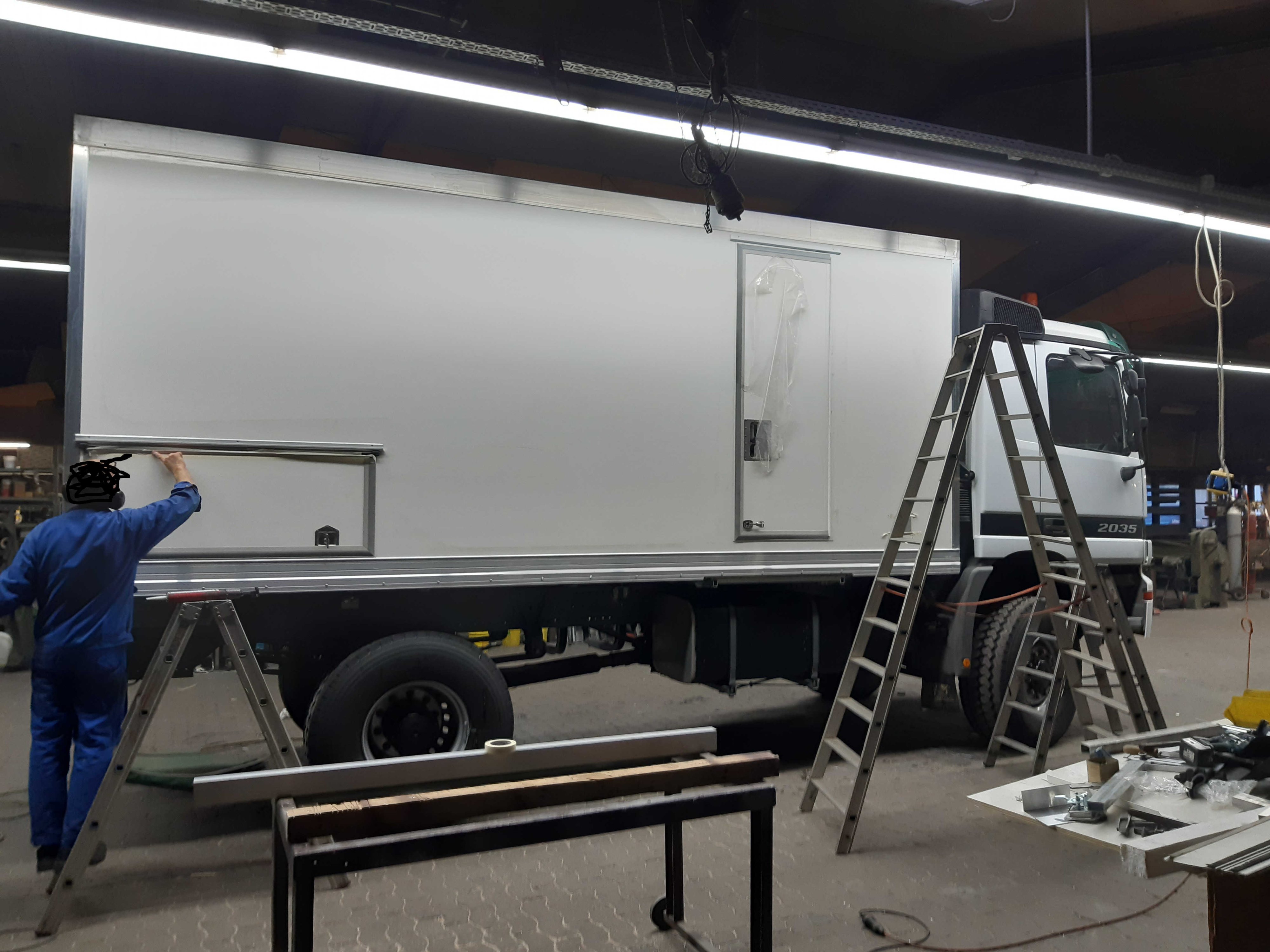

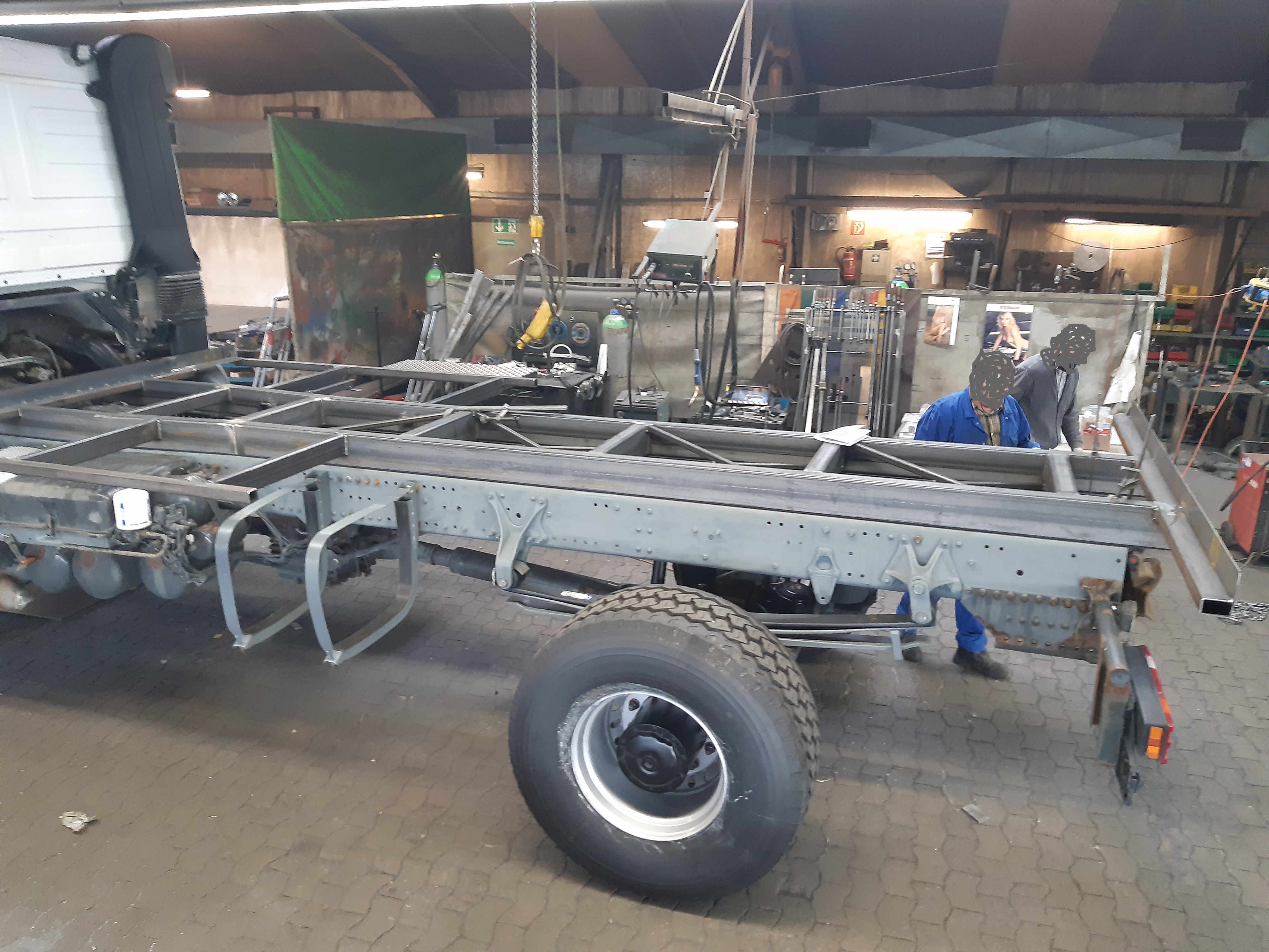

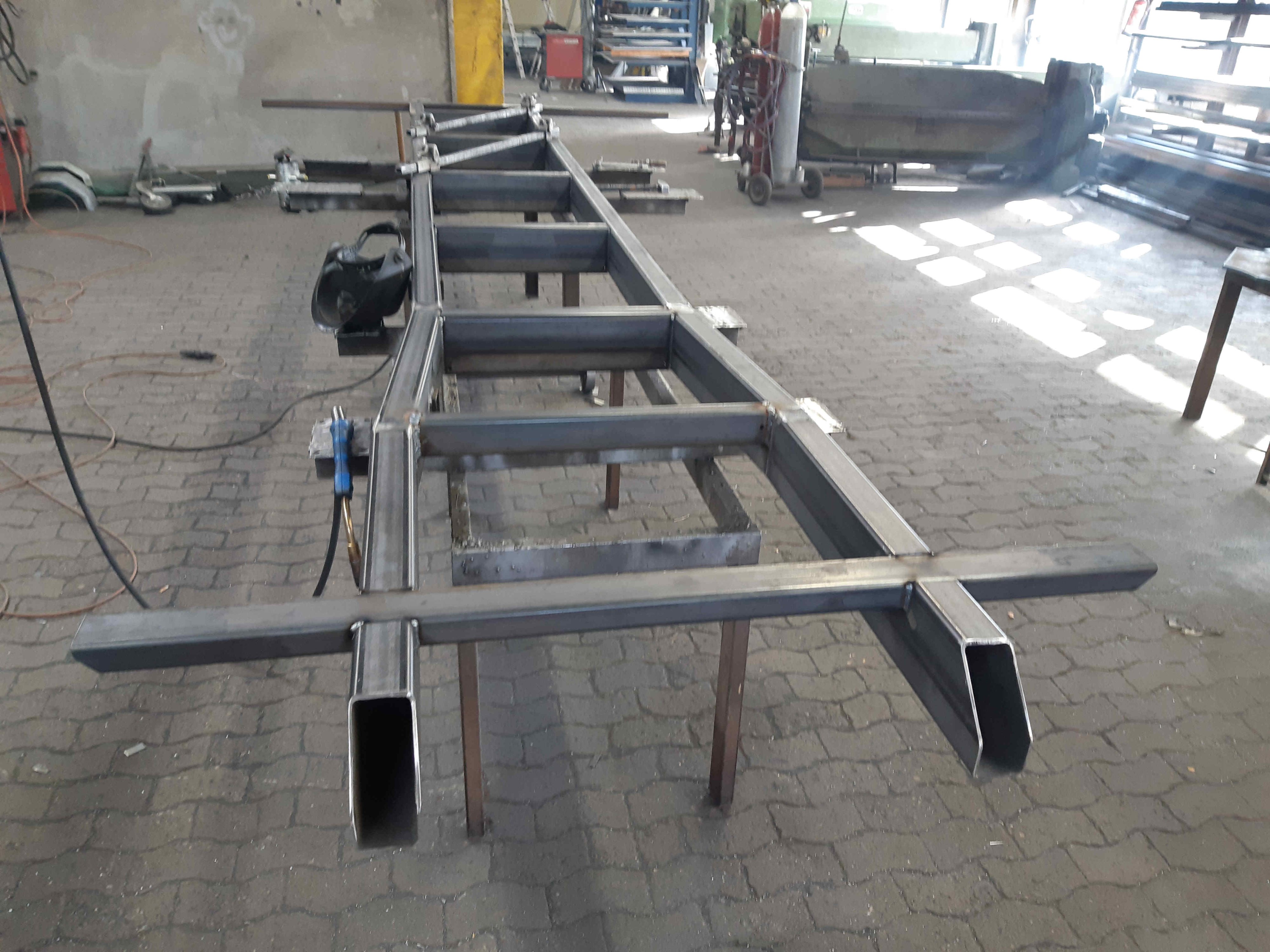

TAG 150
Nach einer kleinen Verzögerung, sind nun
erste Ergebnisse sichtbar.
Zwischenrahmen noch nicht fertig,
aber das erste Mal auf dem Fahrgestell.
CU
Roland

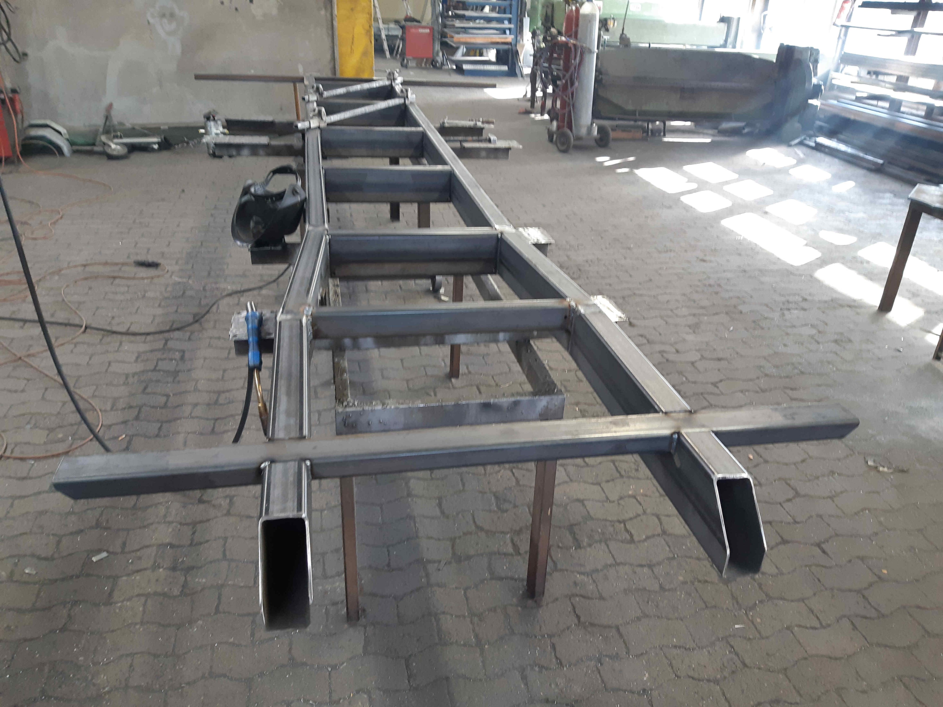

Beiträge: 24903
Re: TAG 79
#40 Beitrag von Ulf H » 2020-11-07 15:44:18
... wozu dient die Veränderung in der Breite? ...
hugepanic
Beiträge: 2827
Re: TAG 79
#41 Beitrag von hugepanic » 2020-11-07 15:51:29
Die querträger die zu deinem einstiegspodeat führen:
Liegt da auch das Gewicht der Kabine drauf?
Hat es einen Grund warum die nicht durch gehen, sonder stumpf am langsträger verschweißt sind und da enden?
Sieht ungünstig aus.
Beiträge: 17877
Re: TAG 79
#42 Beitrag von Pirx » 2020-11-07 15:53:26
Ulf H hat geschrieben:
2020-11-07 15:44:18
Der Hilfsrahmen folgt so dem Fahrgestellrahmen, der ebenfalls die Breite ändert. Vorbildlich nach ARL umgesetzt! :unwuerdig:
Beiträge: 24903
Re: TAG 79
#43 Beitrag von Ulf H » 2020-11-07 16:54:00
Pirx hat geschrieben:
2020-11-07 15:53:26
2020-11-07 15:44:18
Aha ... für mich auf den Fotos, auch wenn ich jetzt weiß, auf was ich achten muss kaum zu sehen ...

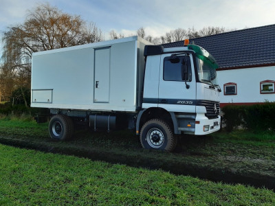

#44 Beitrag von SLUG » 2020-12-13 19:05:17
TAG 186
Fahrzeug wieder bei mir Zuhause,
Habe das Gefühl ich müsste mal wieder schreiben,
vielleicht interessiert es den Ein oder Anderen.

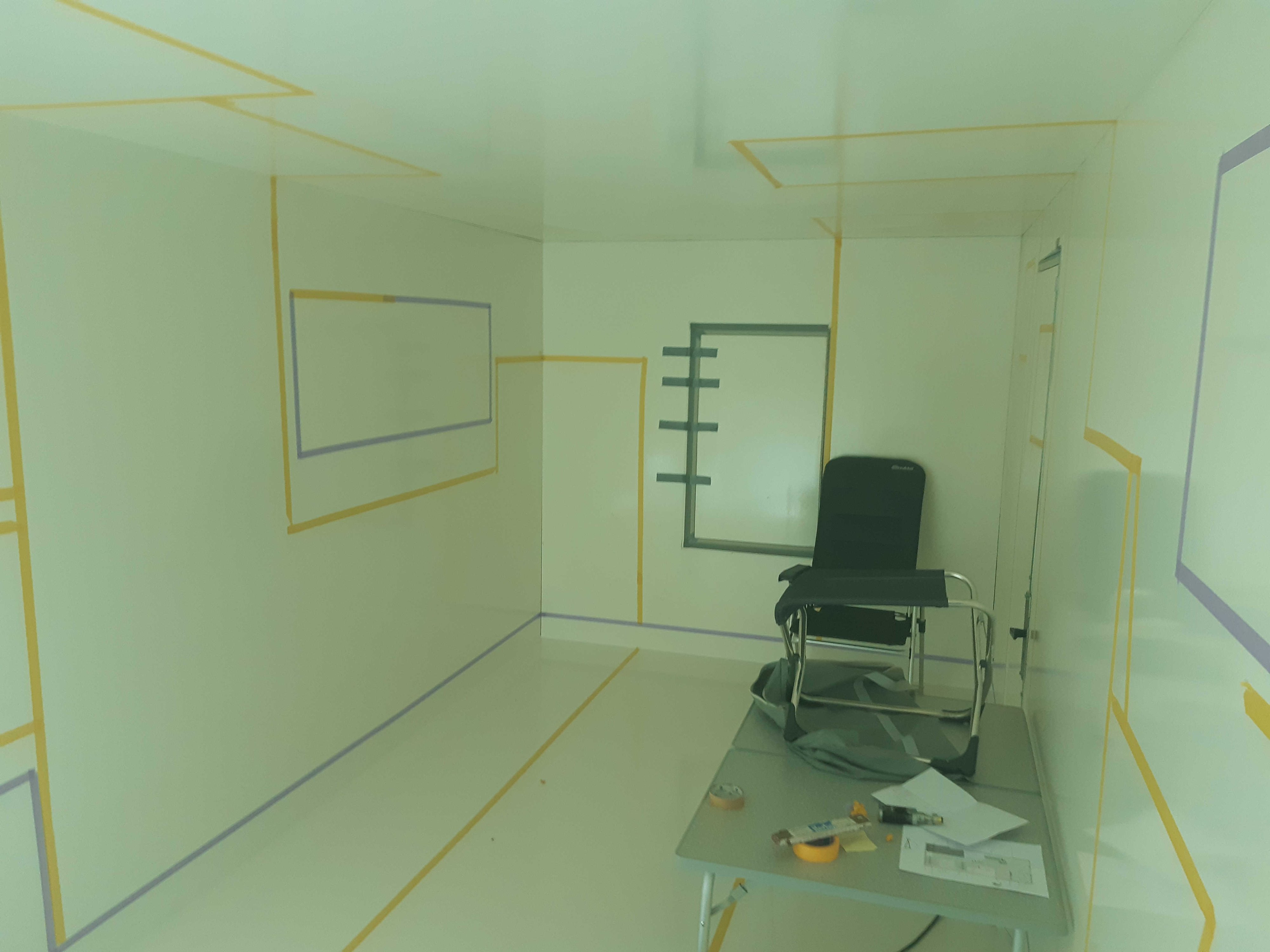

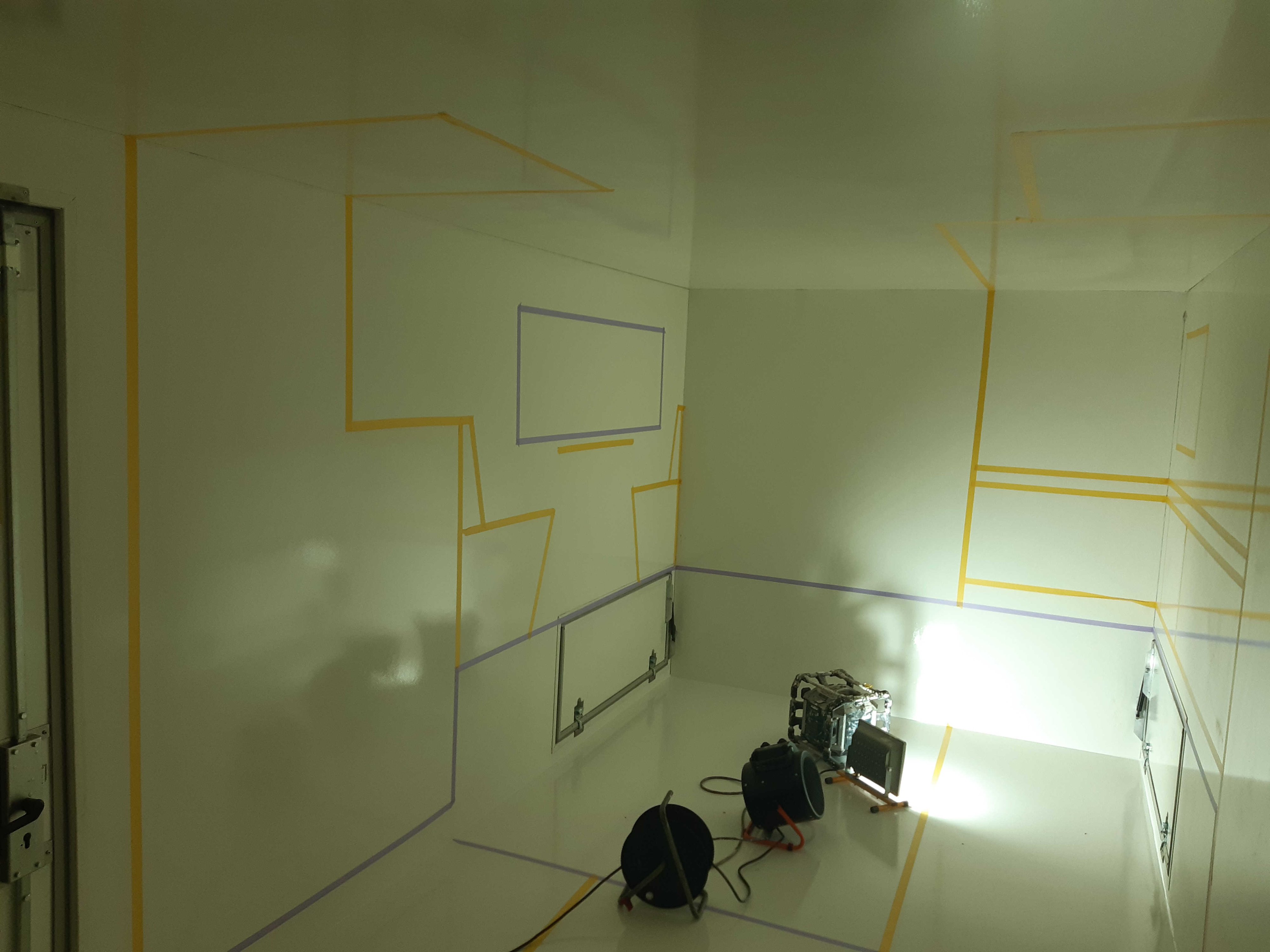

Habe schon mal grob die Konturen der Einrichtung
abgeklebt.
CU
Roland

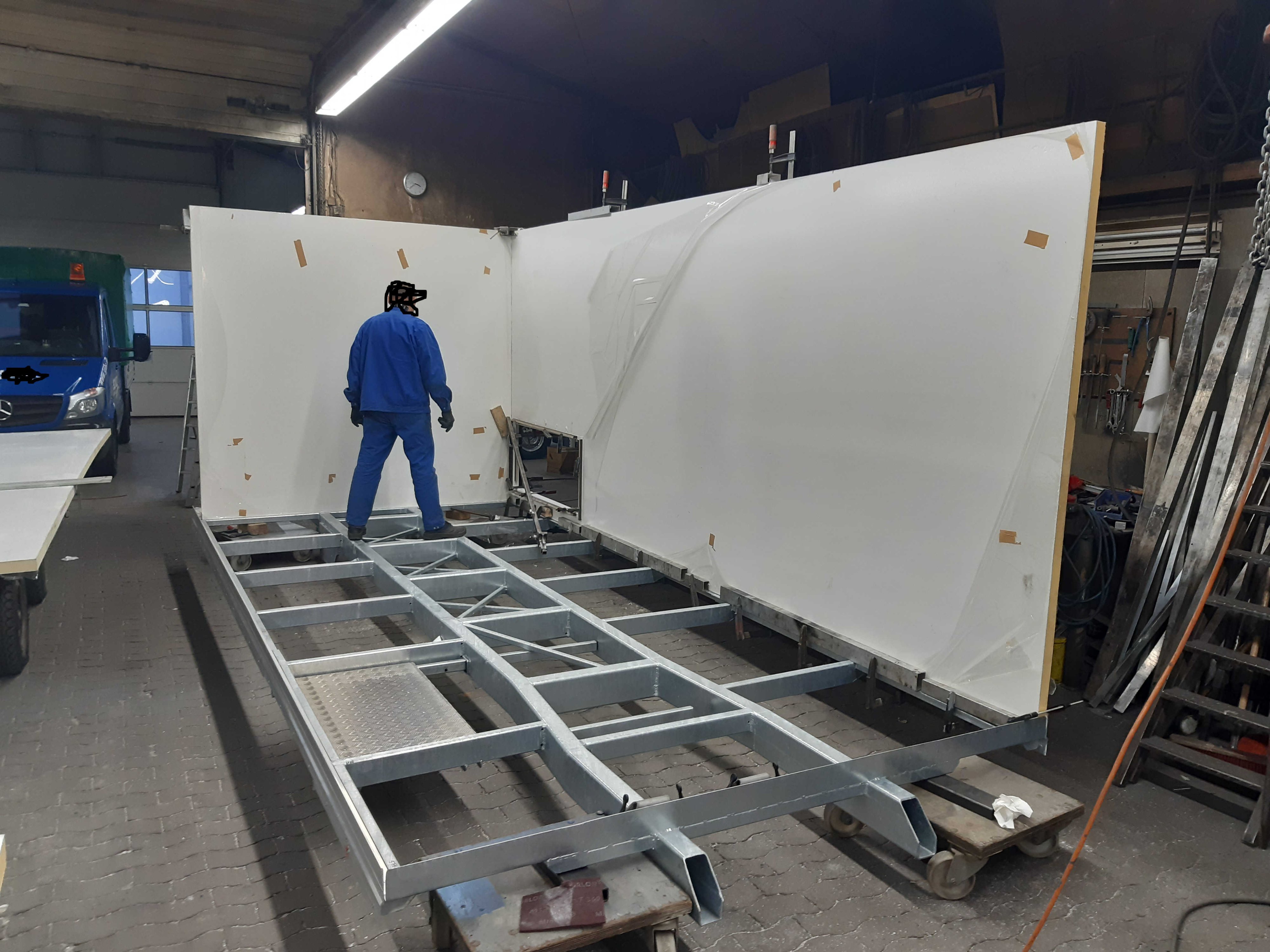

#45 Beitrag von SLUG » 2021-01-04 19:38:11
So der Koffer ist jetzt im Rohbau fertig und bei mir.
Werde aber Adressen von "Anderen" nicht veröffentlichen.
Gerne zeige ich die Arbeit und gebe die Adresse dann
persönlich weiter. Bitte per PN anmelden!
Auch freue ich mich über Besuch von "Gleichgesinnten"
zum Erfahrungsaustausch.

Beiträge: 14764
Re: TAG 79
#47 Beitrag von lura » 2021-01-05 17:46:54
Sieht gut aus, stimmig, viel Spaß weiterhin.
Ist der MB das erste Mal festgefahren auf einer nassen Wiese?

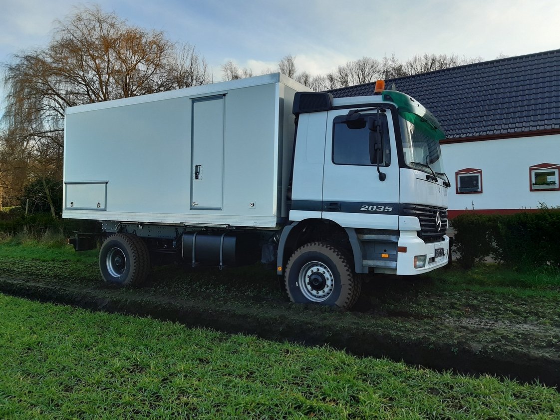

SLUG
Beiträge: 194
Registriert: 2020-01-30 8:26:14

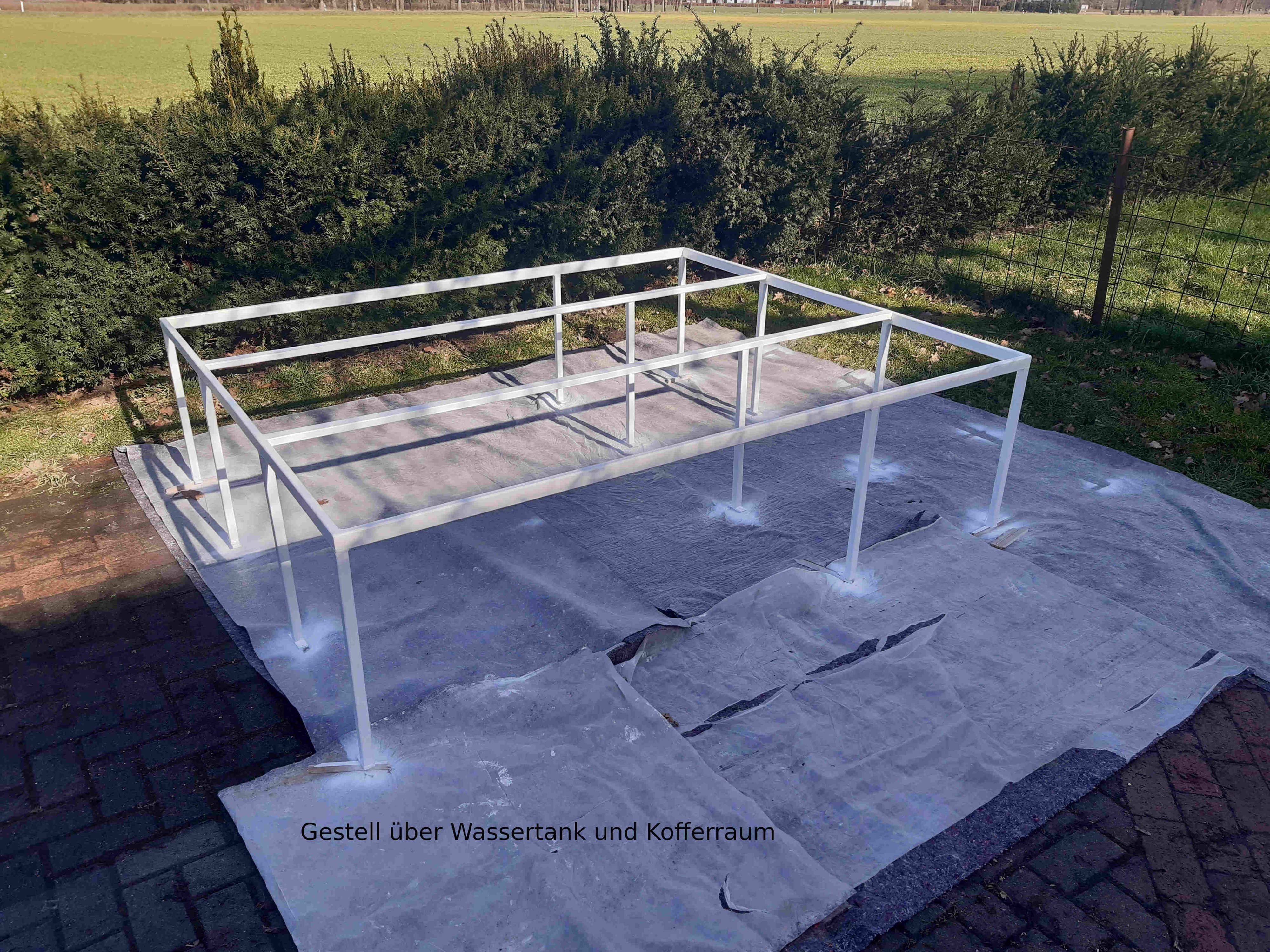

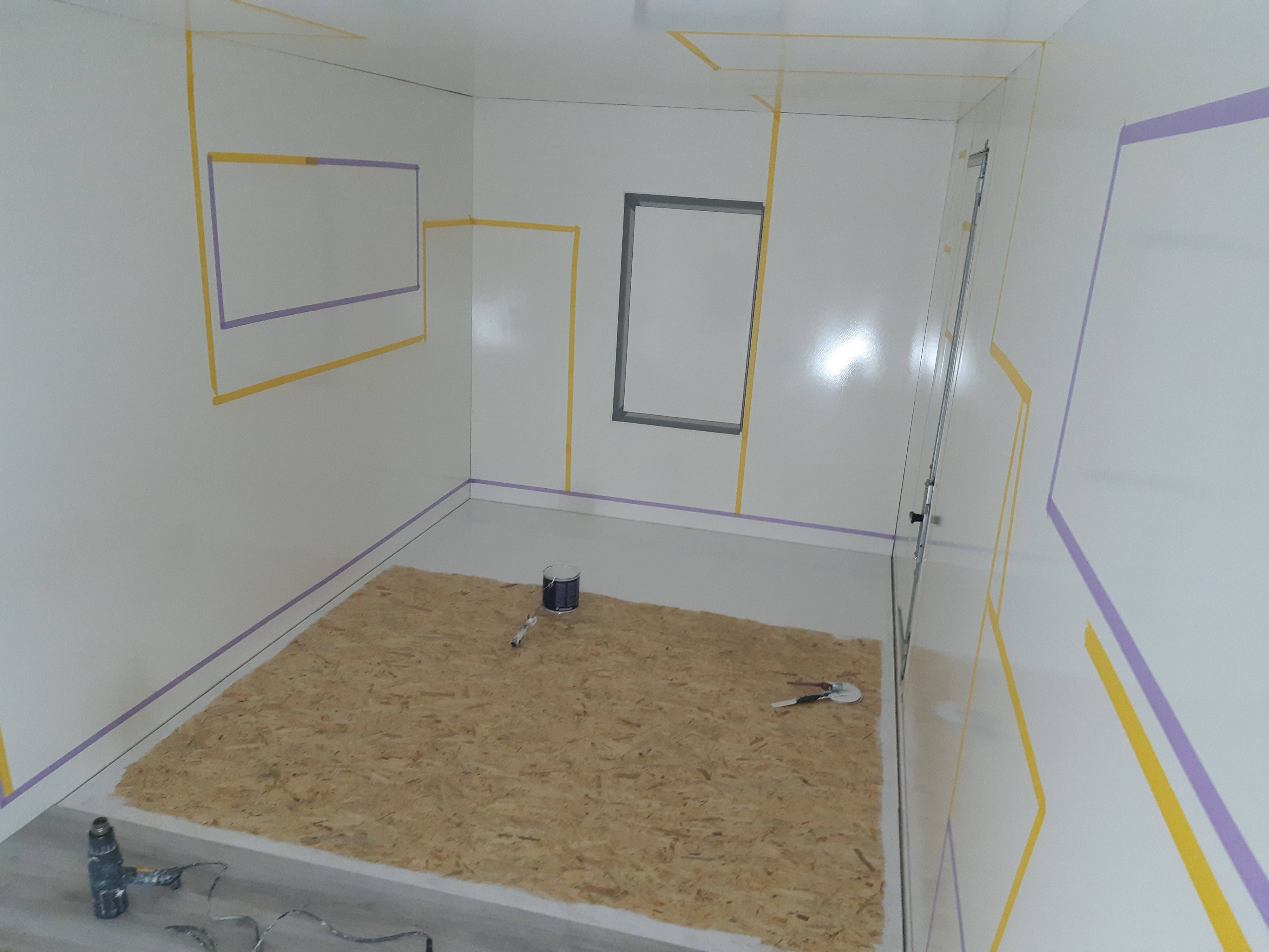

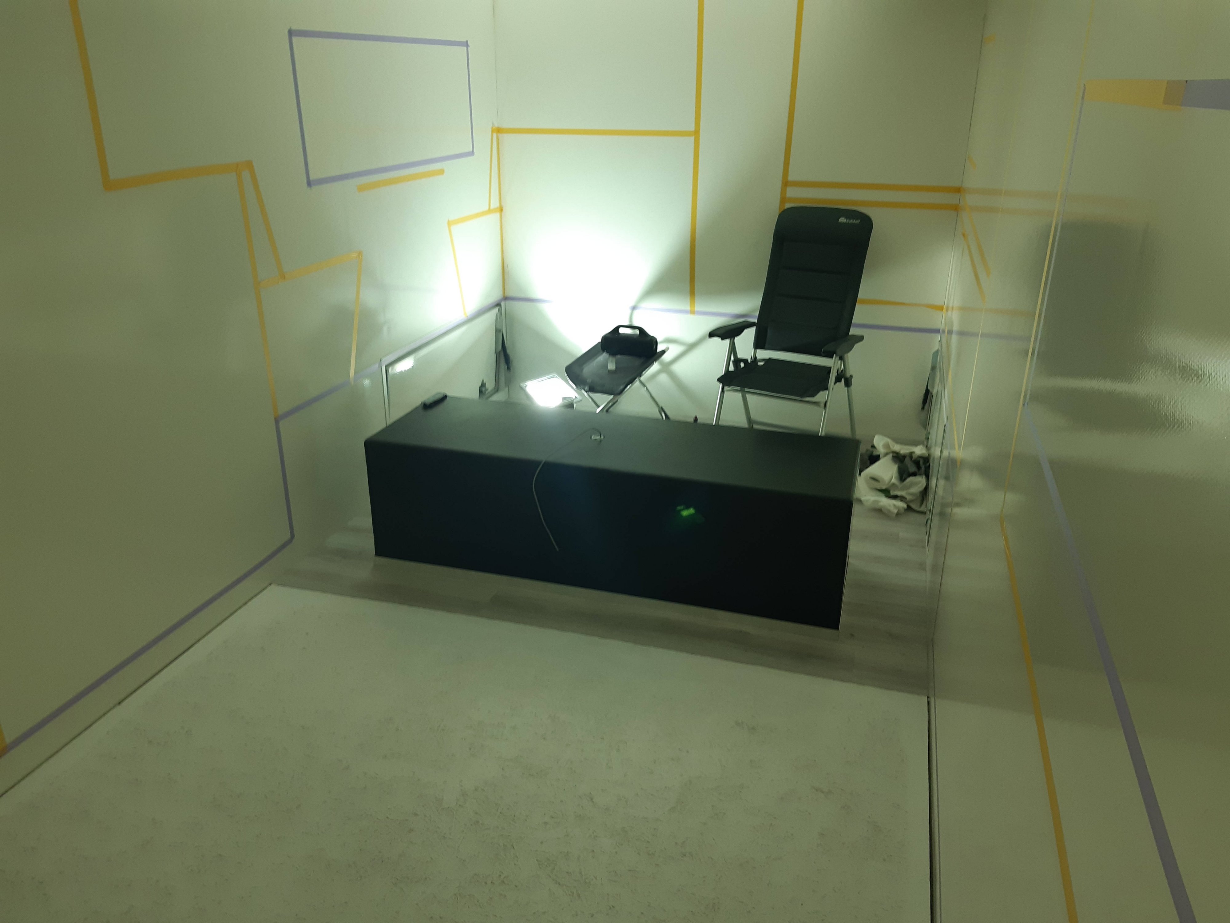

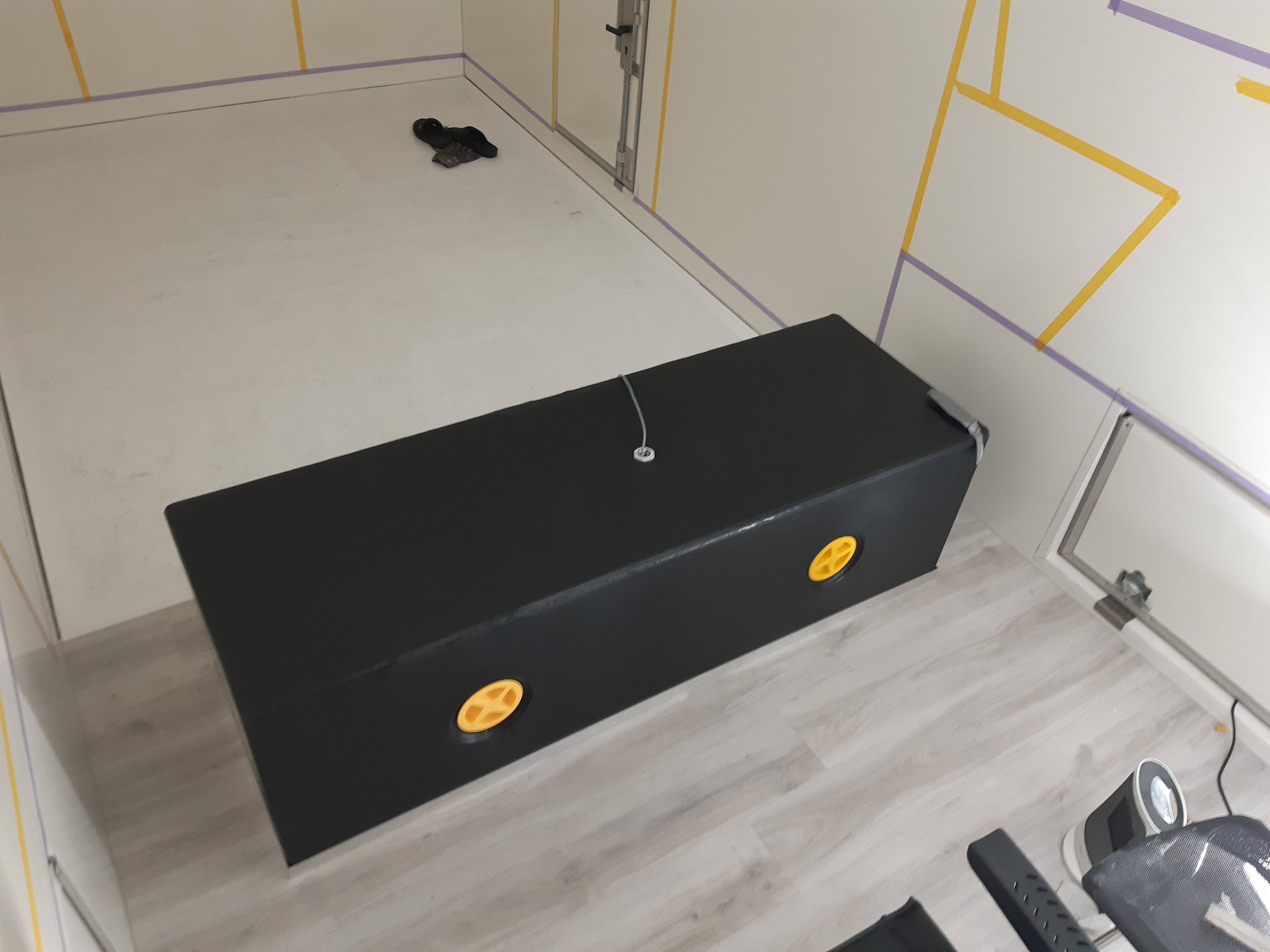

#48 Beitrag von SLUG » 2021-02-12 9:39:41

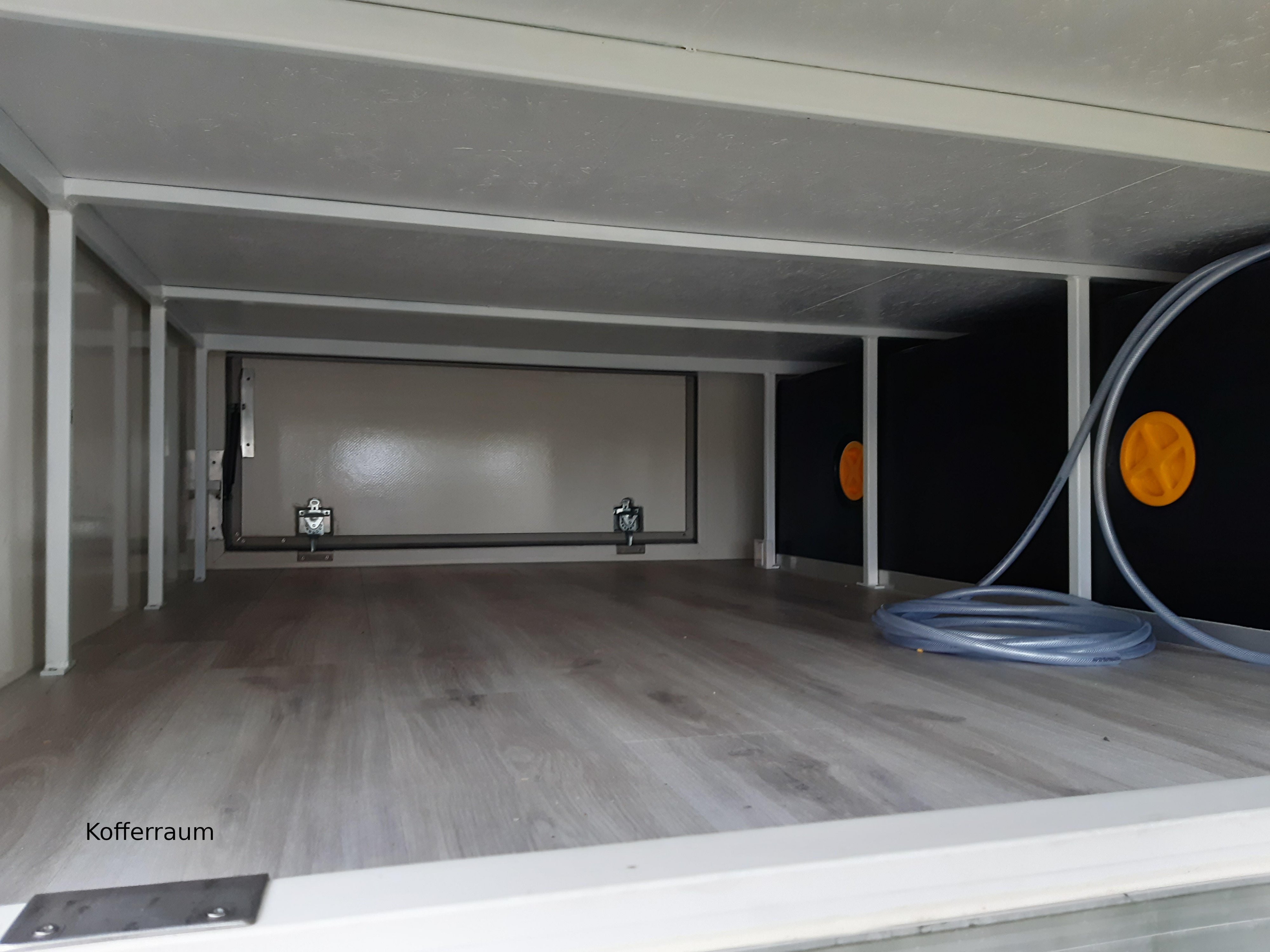

TAG 247
Hab mal wieder Mitteilungsbedürfnis.
Arbeiten am Fahrzeug gehen bei diesen Temperaturen nur langsam voran.

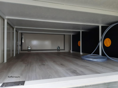

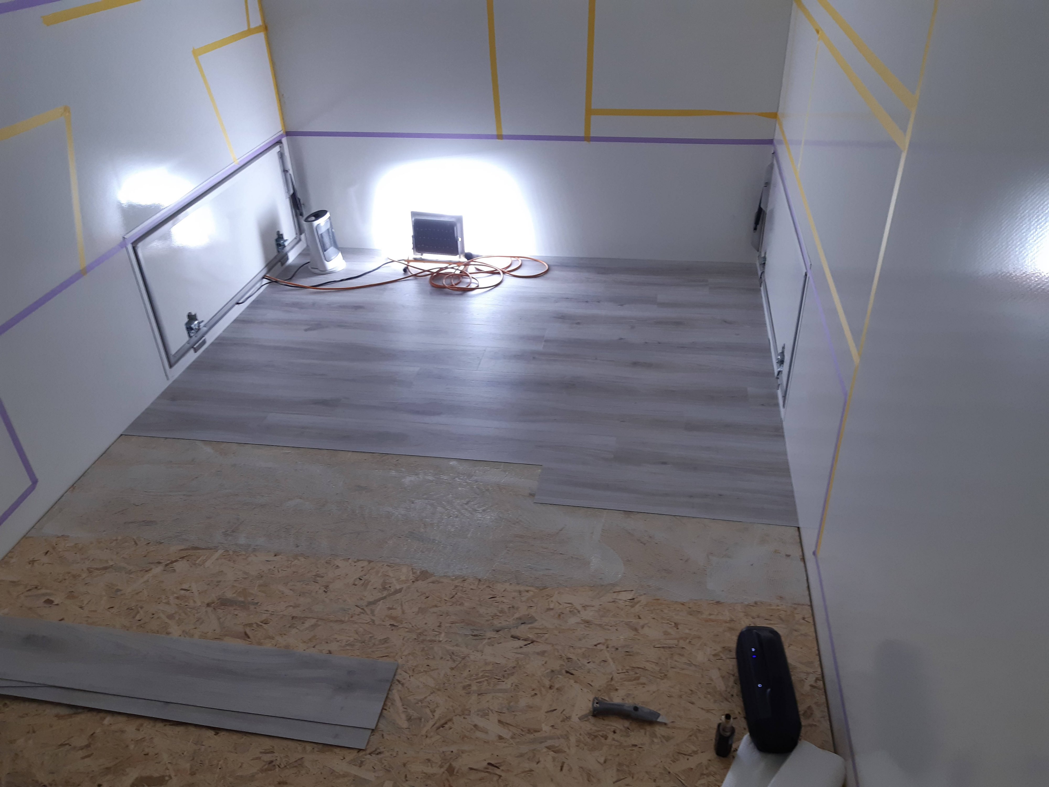

Bild 1: Boden mit OSB 25mm beklebt, als Unterbau für Möbel und Kofferraumboden.
Im Kofferraum und unter dem Tank Vinylplanken verlegt, Wandanschluss
mit Silikonfuge.
Bild 2: Beschichtung restliches OSB mit Eintopfsystem Kunstharz gegen eventuelle
Feuchtigkeit
Bild 3: Einbau Wassertank, Netto 518 Liter, in Aluwinkel 40x40. Zwischen Alu und
Tank befindet sich Vorlegeband aus dem Fensterbau.
Bild 4: Zwischen OSB und Wand wurde Kompriband eingeklebt. Es fehlen 2. Anstrich OSB
und Silikonfuge zwischen OSB und Wand.
CU
Roland
Konstrukteur
Beiträge: 2304
Wohnort: Ottweiler/Saarland
Re: TAG 79
#49 Beitrag von Konstrukteur » 2021-02-12 10:40:47
Hallo Roland,
hast Du innen an Boden und Decke keine Eckwinkel aus GFK eingeklebt?
Sie sind ja in der Regel Bestandteil der Aussteifung der Kabine!
Gruß Uwe
orangina
Beiträge: 499
Registriert: 2010-12-01 20:40:24
Wohnort: Rhein/Main
Re: TAG 79
#50 Beitrag von orangina » 2021-02-13 4:30:43
Hallo Roland,
hast du dich gezielt für die OSB-Platten im Innenraum entschieden?
Hier gab es mal einen ganz guten Faden zum Thema OSB:
viewtopic.php?f=35&t=85474&p=809344
Grüße Markus
SLUG
Beiträge: 194
Re: TAG 79
#51 Beitrag von SLUG » 2021-02-13 7:49:56
ja, habe keine Innenwinkel, innen nur kleine Silikonfuge, mache ich beim Möbelbau.
OSB wollte mein Tischler als Untergrund, Ausdünstungen?: Gibt es geleimte
Hölzer ohne Kritikpunkte?
Mein OSB wird beschichtet, 2. Boden als Abtrennung zum "Rohrkeller" 12cm hoch.
Absaugung der Luft aus dem Rohrkeller über TTT.
War mein ganzes Leben "Maler und Lacker", hab "oben" schon alles wech geätzt!
CU
Roland

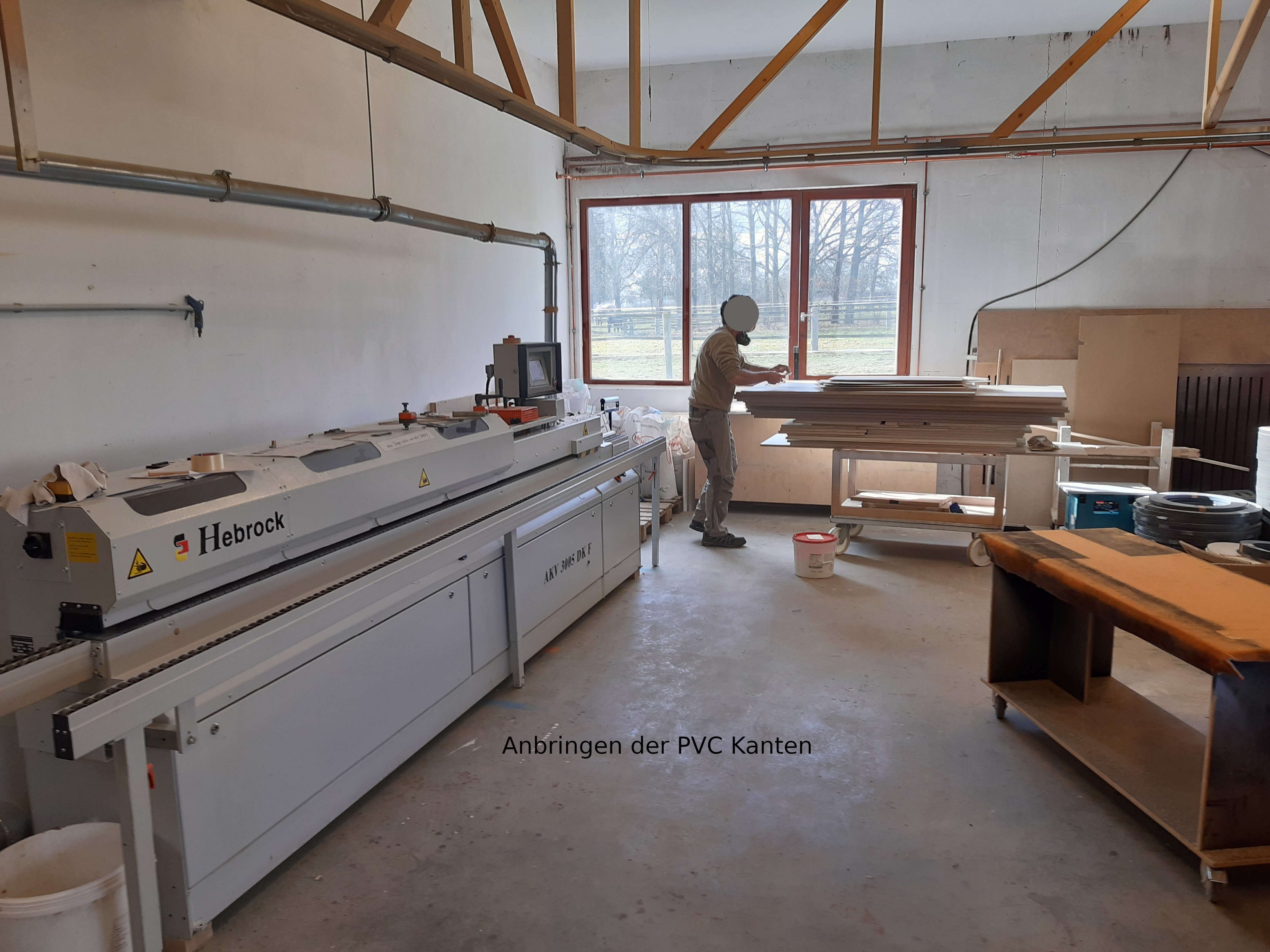

#53 Beitrag von SLUG » 2021-03-04 12:10:51
TAG 267
gibt mal wieder Fortschritte
Bilder sagen mehr als Worte:
Gerne Kommentare!
CU
Roland

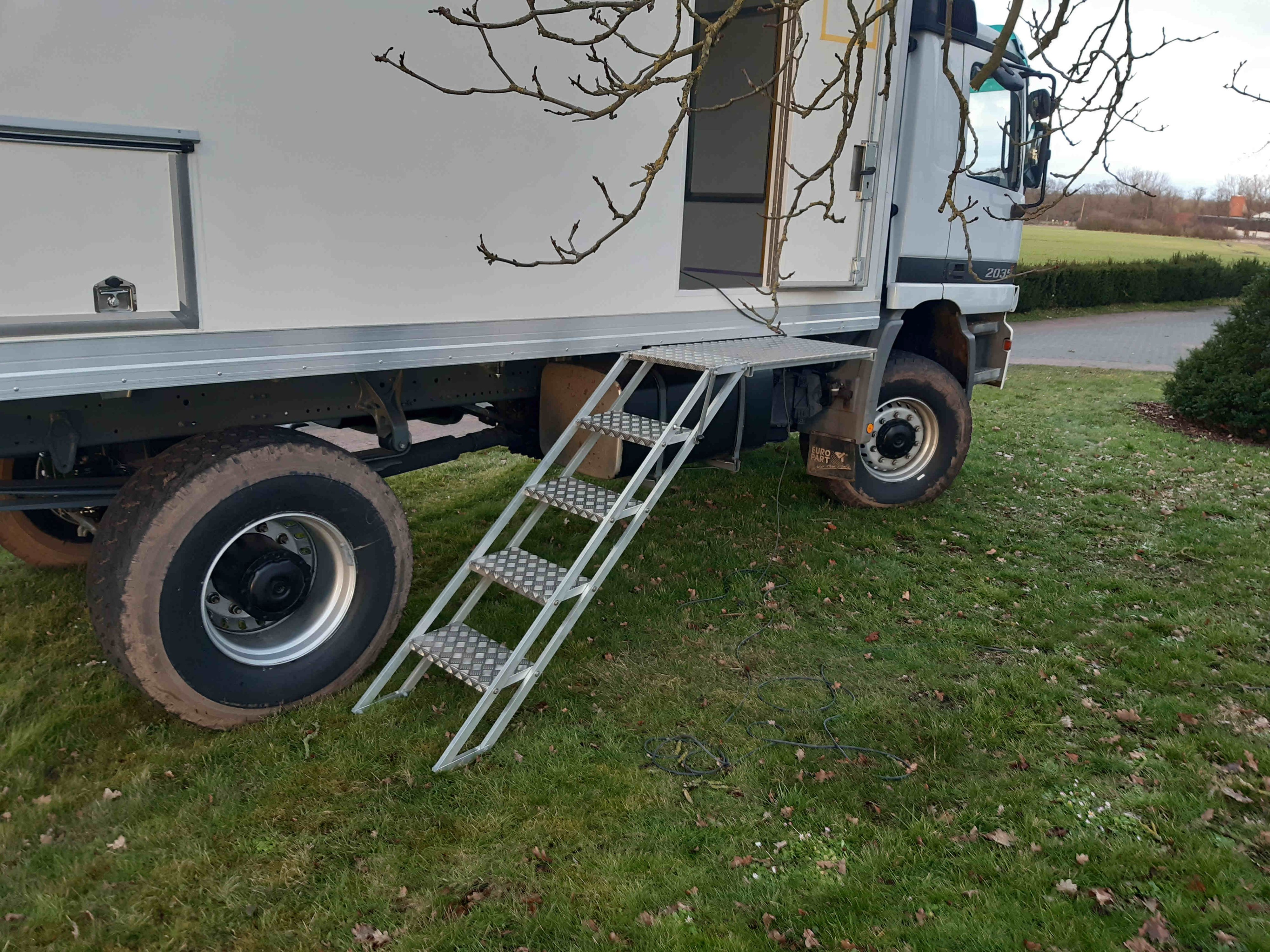

TAG 274
Hallo an Alle!

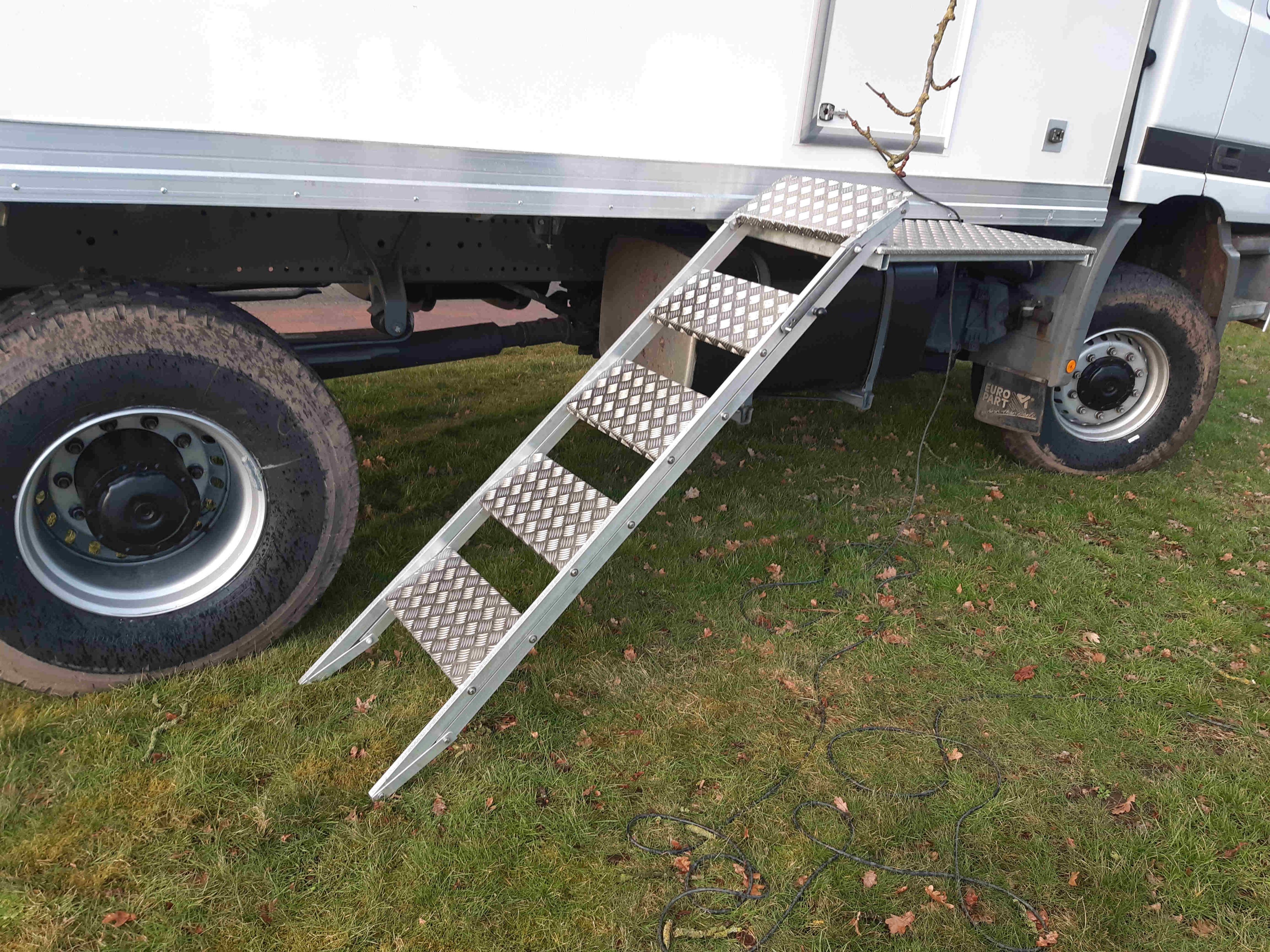

Endlich ist die Treppe fertig, nach meinen Vorgaben erstellt,
Preislich sehr angenehm.
Podesthöhe 135cm, Treppenbreite 55cm
CU
Roland

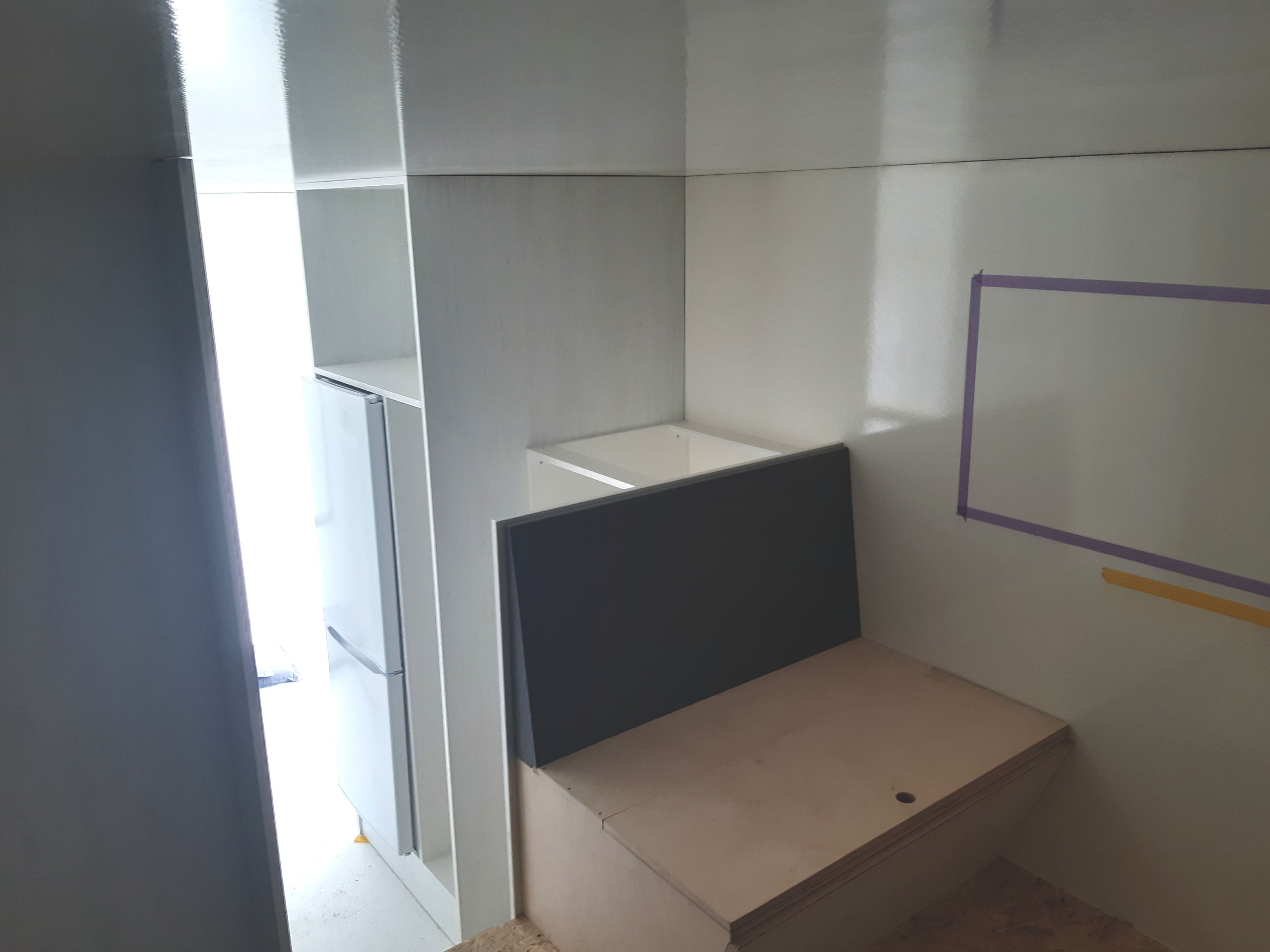

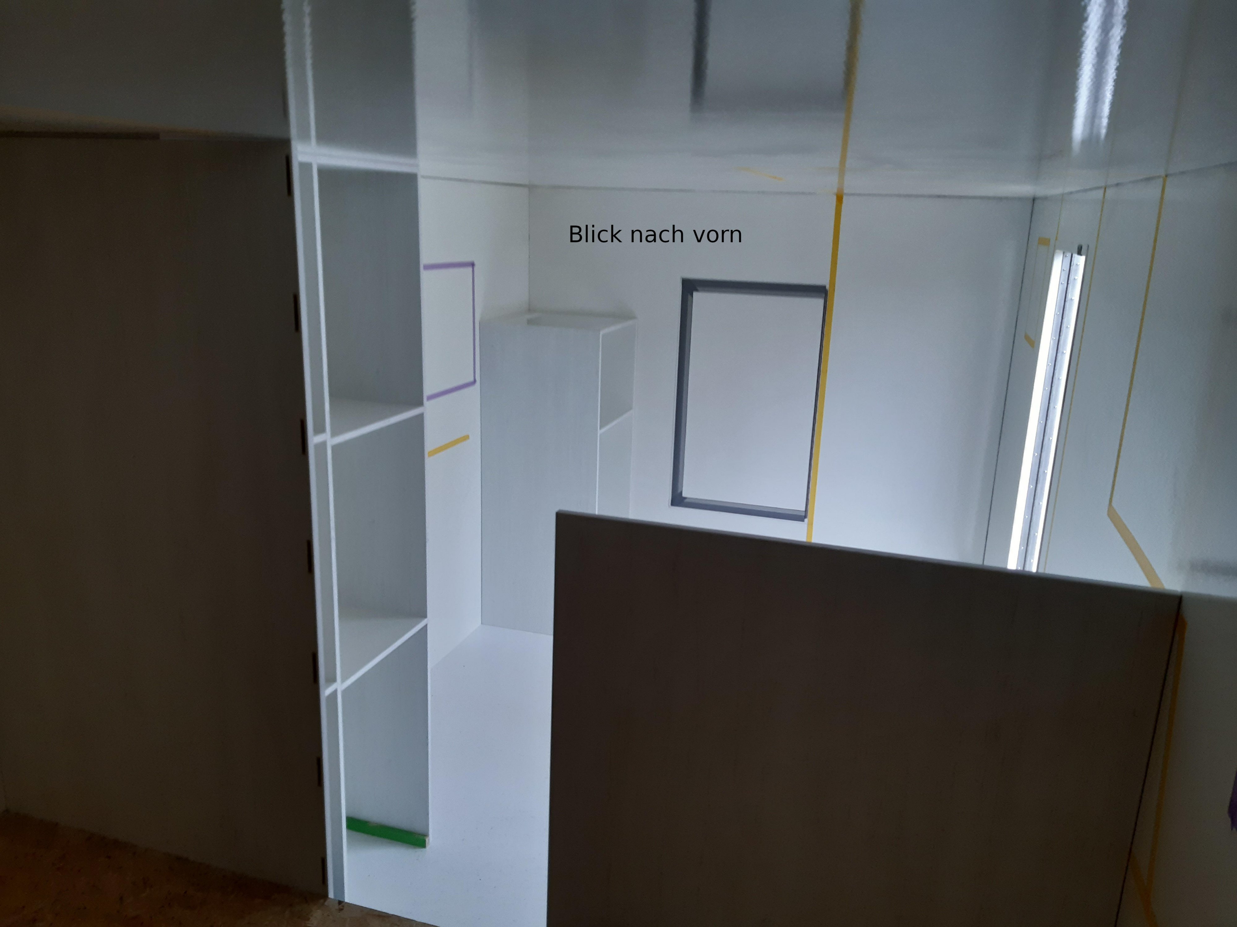

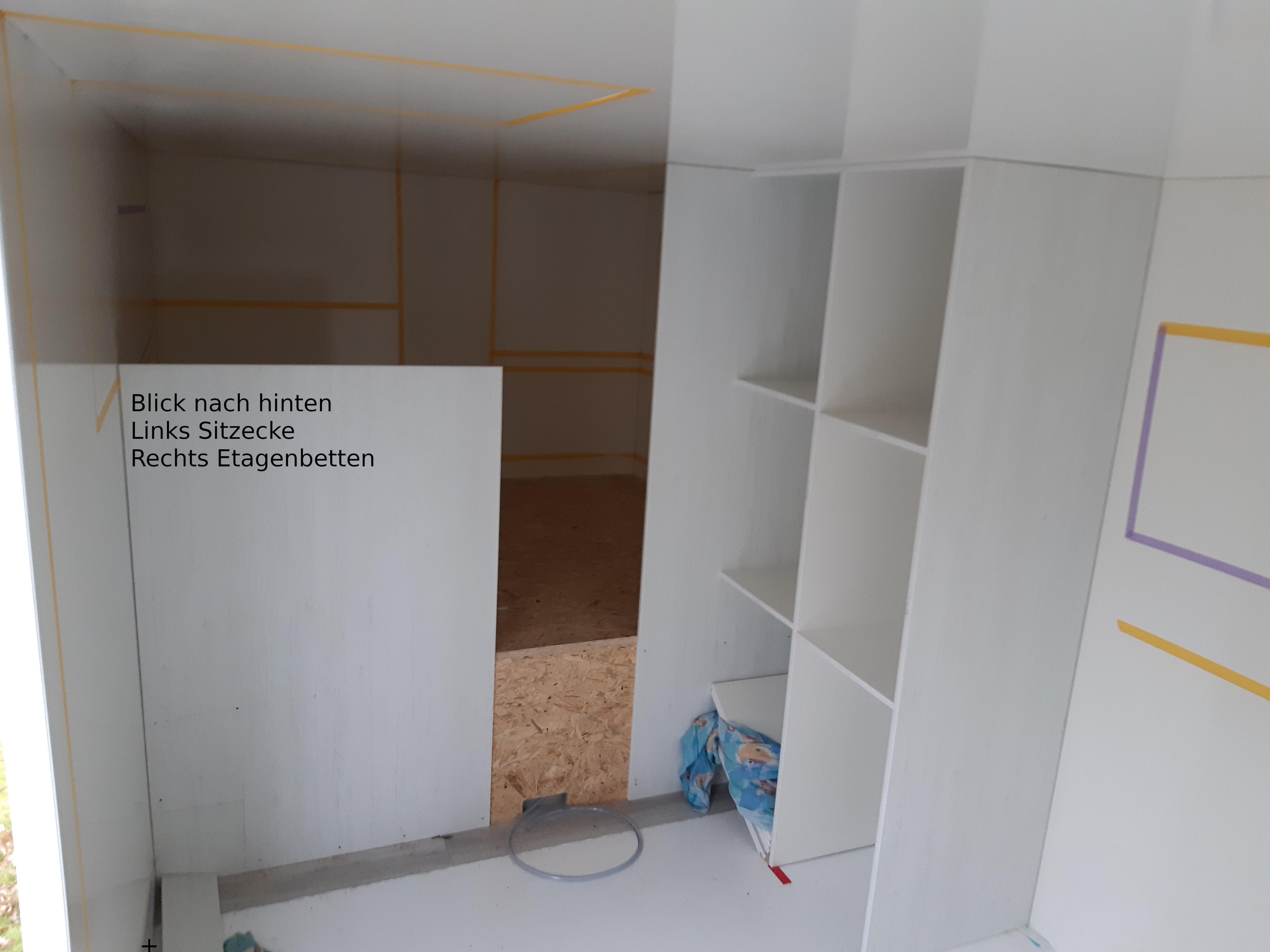

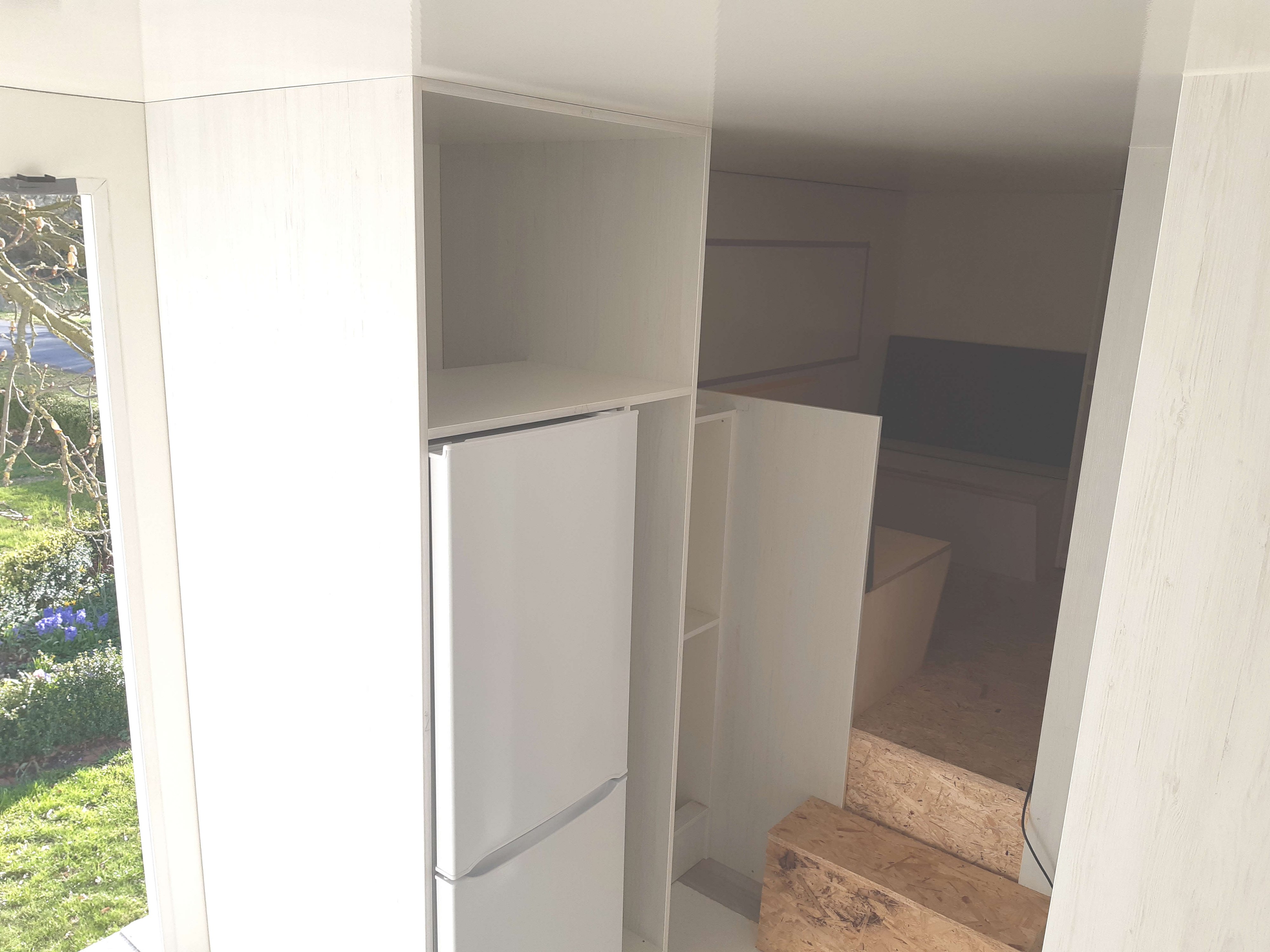

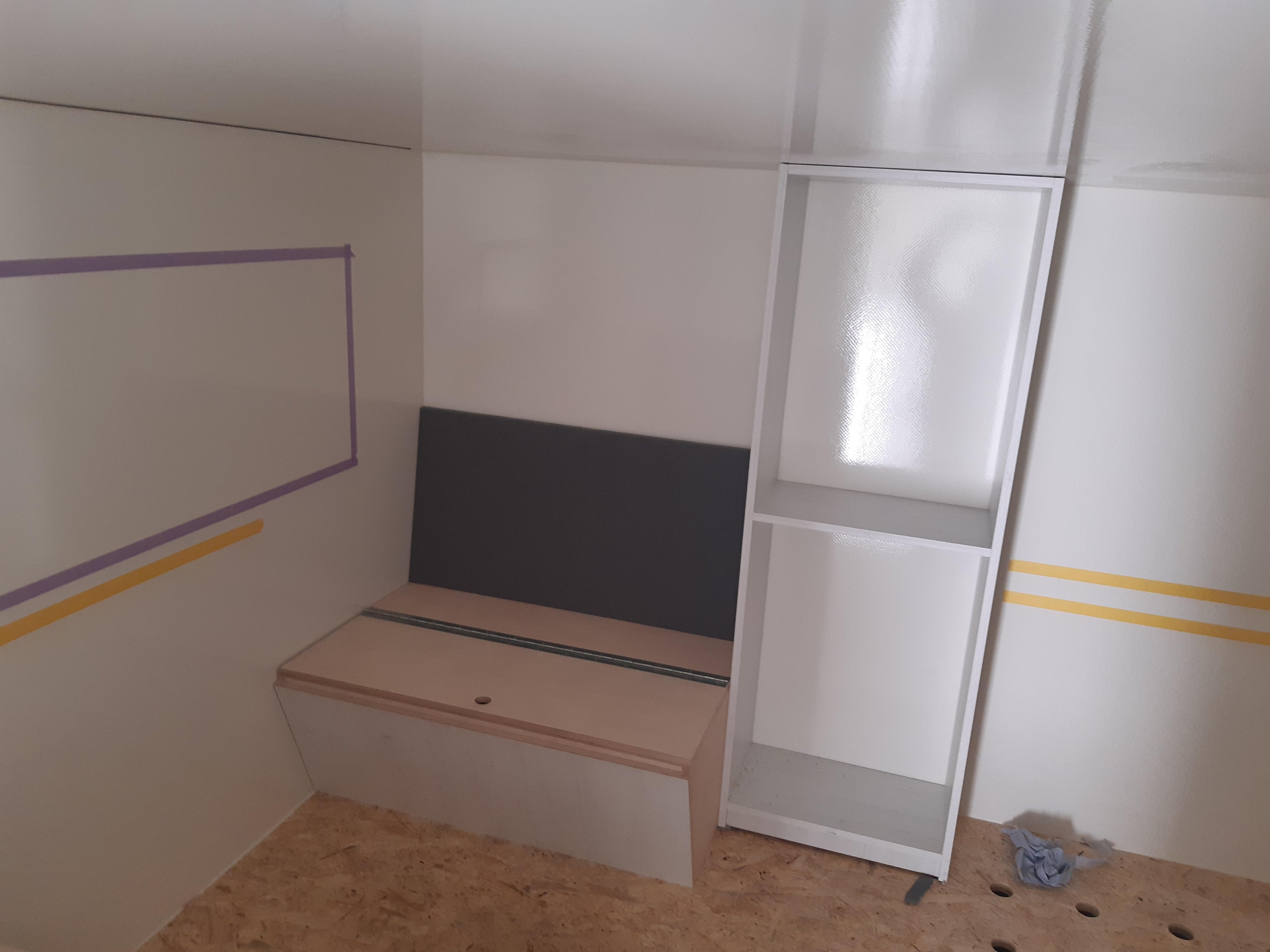

#55 Beitrag von SLUG » 2021-04-05 18:10:47
TAG 299
Hallo Ihr,
-mehr Schränke, Sitzgruppe und Kühlschrank
Schrank zwischen Sitzgruppe und Etagenbetten
Sitzbank und 2 Schränke, einer kleiner fürs Raumgefühl
Kühlschrank nur provisorisch reingestellt, Rest des großen Schrankes für alle Elektronik, die Wärme erzeugt.
Abwärme aller Geräten kann dann hoffentlich "zentral" entsorgt werden
Hermann, meine analoge Alarmanlage hat eine Einweisung in die Treppe und den Innenbereich bekommen.
Hat Ihm gefallen, viele "Leckerlies"
CU
Roland

#57 Beitrag von AWA » 2021-04-07 8:26:36

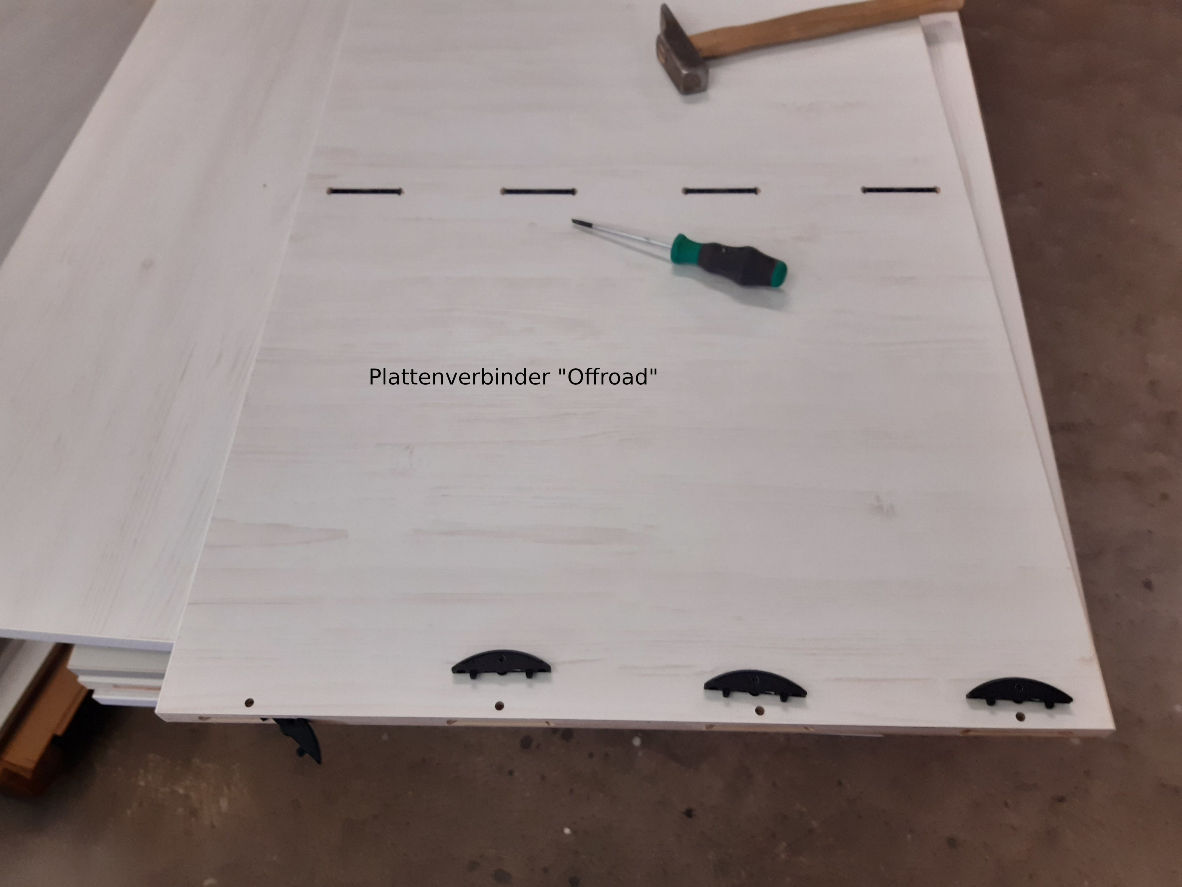

Hallo Roland,
saubere Sache. Ich wünschte ich würde so gezielt weiterkommen. Da ich bei aber nicht entschlossen genug bin wie alles werden soll und was ich machen will, bin ich auf deine Möbelverbinder aufmerksam geworden. Sehen ein wenig wie halbe Lamellos mit Schraubenlöchern aus. Könnte mir Vorstellen dass man damit sehr flexibel wieder umbauen kann. Hättest du mal bitte einen Link oder Bezugsquelle für die? Ansonsten viel Spass und weiter gutes Gelingen.
LG Andreas
meggmann
Beiträge: 8861
Wohnort: Hückeswagen
Re: TAG 79
#58 Beitrag von meggmann » 2021-04-07 8:35:47
Sind das nicht Lamello Clamex Möbelverbinder?

SLUG
Beiträge: 194
Re: TAG 79
#60 Beitrag von SLUG » 2021-04-08 17:40:50
habe die Lamello-Dinger eingebaut weil man
alles auch mal nach "hartem Einsatz" nachziehen kann.
Halten Super!
