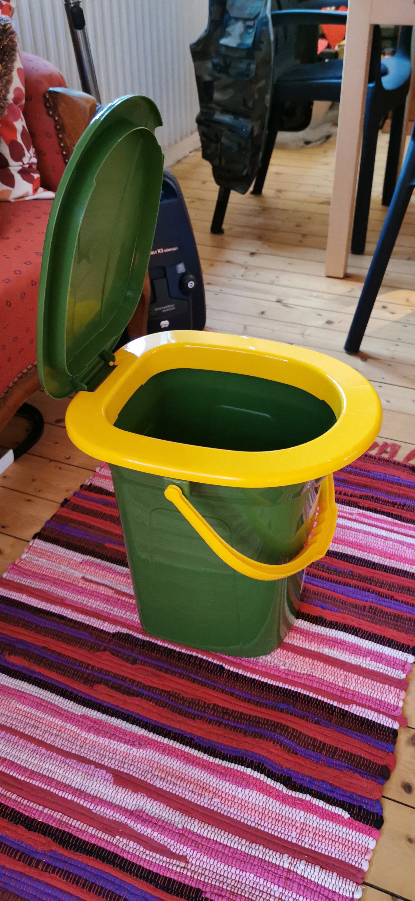

Also wir versuchen es auf unserer 1. Tour erstmal damit, hängen einen Müllbeutel rein und Katzenstreu
Re: Trockentrenntoilette....
Das ist aber keine Trenntoilette, oder?
Für mich sieht das aus wie eine Komposttoilette. Haben wir (selbst gebaut) auf Festivals gerne genutzt. Man braucht eben viel Streu (Sägemehl, Katzenstreu) um den Urin vollständig aufzusaugen. Sonst riecht es arg streng.
Berichte nach der Tour doch mal von Euren Erfahrungen: wie oft geleert, wie ausgeprägt ist der Geruch. Ich habe nur Erfahrungswerte von einer 10-köpfigen Gruppe beizusteuern, die eine bierlastige Ernährung pflegte, verfeinert mit Dosenravioli. Diese Werte sind nicht repräsentativ für Wohnmobile.

Wir sind nur zu Zweit. Das ist ein erster Versuch. Ich bin selber gespannt und werde berichten.Analogist hat geschrieben: ↑2020-06-25 6:34:21Das ist aber keine Trenntoilette, oder?
Gruß Thomas
