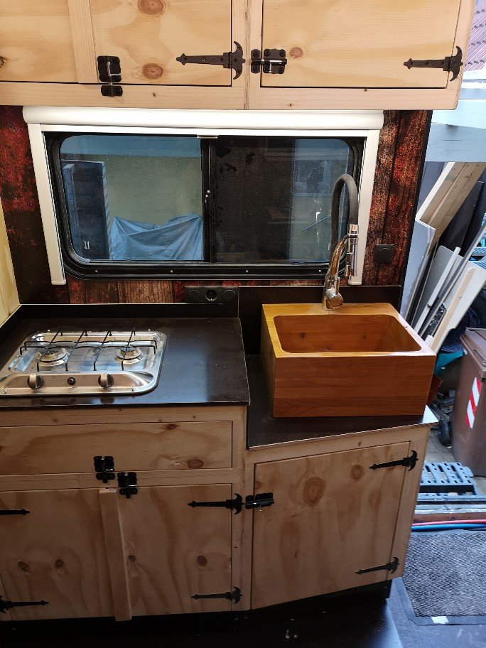

Stippo
Beiträge: 39

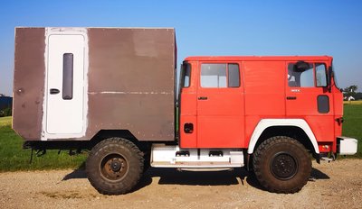

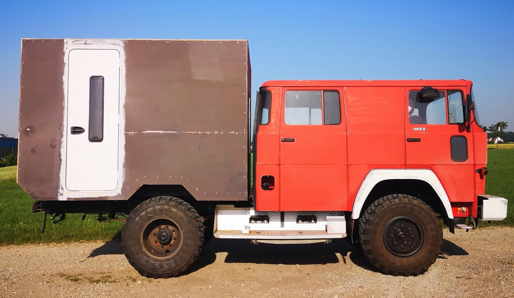

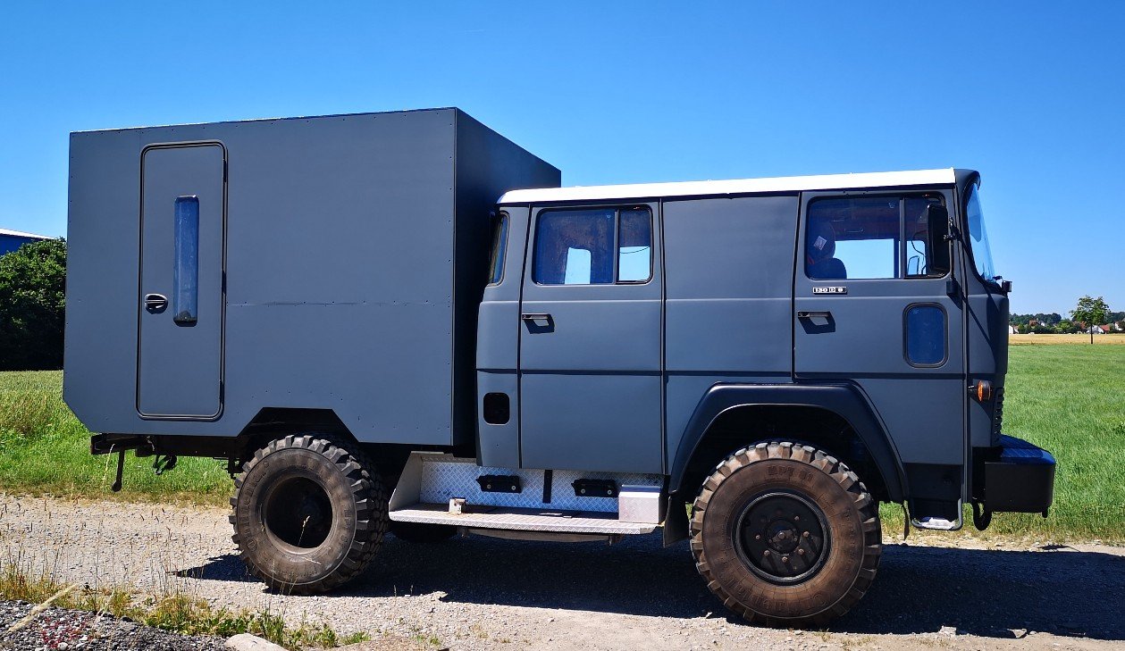

Vorerst fertig mit Lackieren.
Dach weiss,
Der Rest RAL 7016 matt
Radkasten und Stoßstange BW
Schwarz
> Am allerbesten sagt man das <
>>>> was man ernst meint <<<<
>>>>>>> nur im Spaß <<<<<<<

#38 Beitrag von franz_appa » 2019-06-29 13:37:24
Hey, sieht schmuck aus :D
Beiträge: 4604
Re: MAGIRUS 130D9 WOMO UMBAU
#39 Beitrag von Andy » 2019-06-29 14:37:54
Jup schaut schnuckelig aus.
Hast du den gerollt?
Vg
Stippo
Beiträge: 39
Registriert: 2018-10-24 10:23:42
Wohnort: 86836
#40 Beitrag von Stippo » 2019-06-30 15:47:06
Naa Lakiert

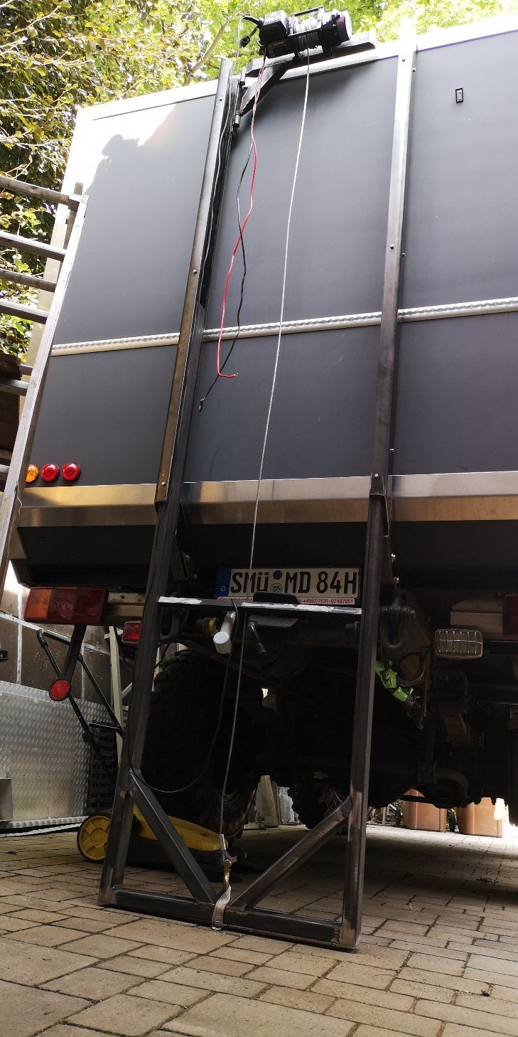

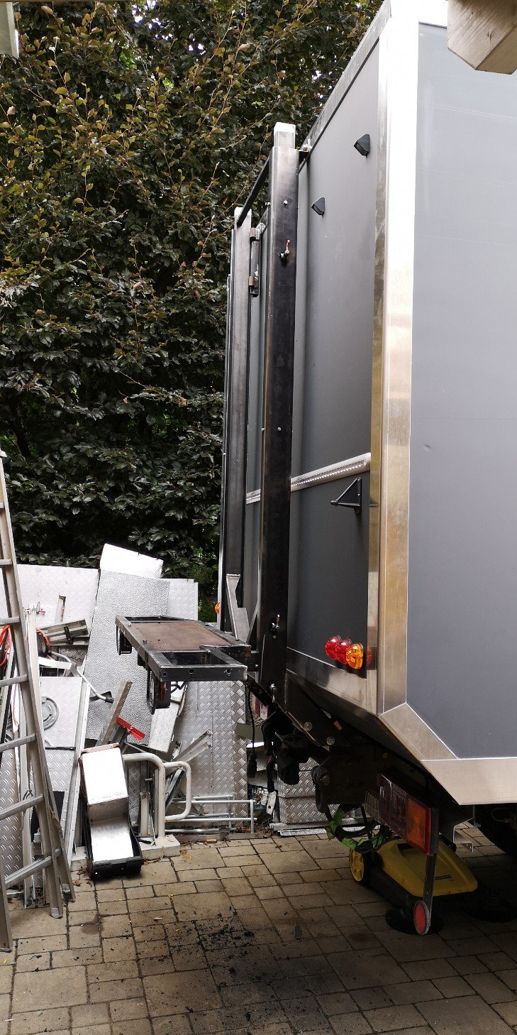

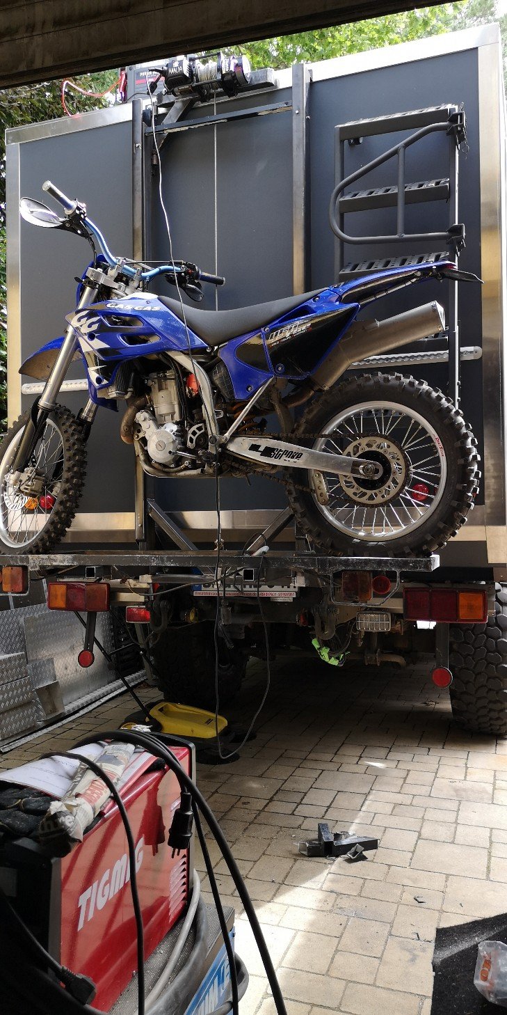

#41 Beitrag von Stippo » 2019-08-17 17:39:14

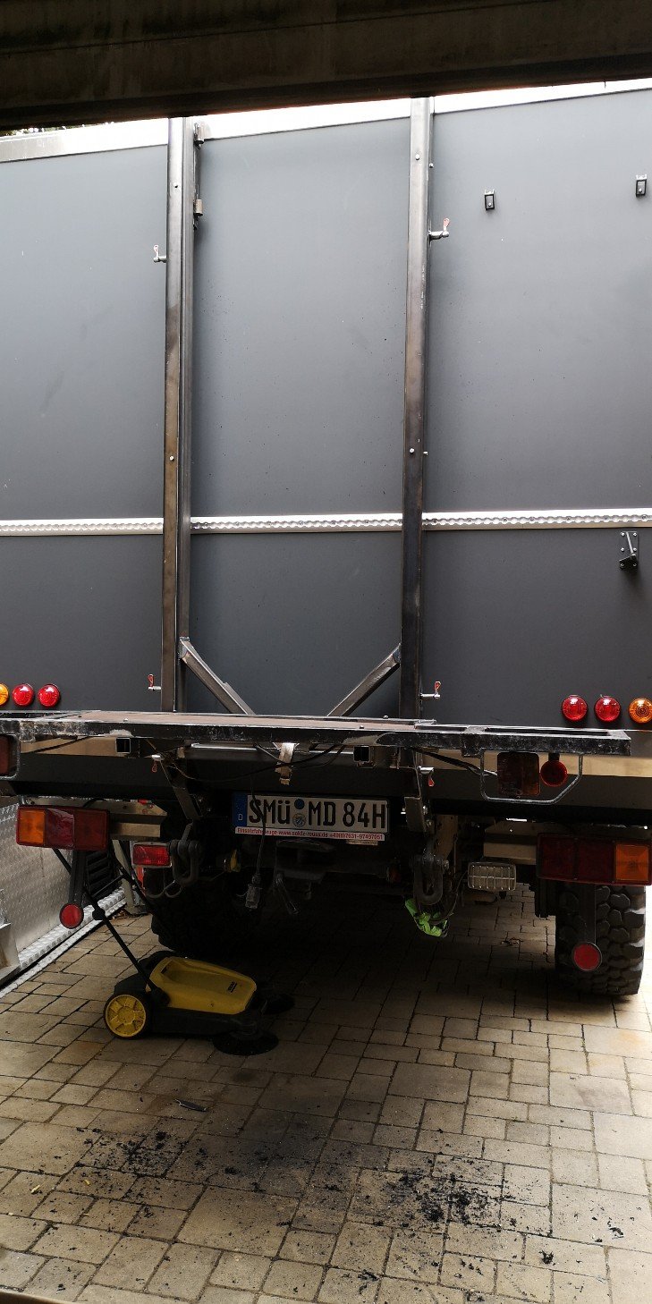

Bau des Motorradträgers
Aussenrahmen U-Stahl 4x50x100mm
Führung 10x40mm POM
Schlitten aus 3x40x70mm Vierkantrohr
Arretierung vom Feuerwehr Equipment.
Die Plattform hab i scho länger rumliegen...
Etwas abgeändert und angeschraubt.
2to Winde verbaut...

Winden mit Freilauf ( Zugseilwinden) sind von der Bremse nicht für Hubarbeiten konzipiert und gefährlich.
Die lösen plötzlich ohne Vorankündigung aus und die die Einheit rauscht ungebremst nach unten.
Die 2To haben bei Hubarbeit keine Aussagekraft.
Hab ich schon selbst erlebt und da möchte ich keinen Fuß dazwischen haben... :eek:
Ich weiß jetzt nicht, was Du da für eine verbaut hast, aber für den Zweck solltest Du ein Hubseilwinde verwenden, dann reicht auch 500kg.
Lg Bernd
Stippo
Beiträge: 39
Wohnort: 86836
#44 Beitrag von Stippo » 2019-08-19 10:49:24
Hallo David,
hab die über Kleinanzeigen gekauft, Alu ca 700 x 1950mm
Hallo Bernd,
du hast recht - ich weiß um die Problematik mit den Winden und habe ewig hin-und her Überlegt.
Hatte die Winde aber schon...und hab extra Bolzen in der Schiene gesetzt, die in der gewünschten Position einrasten. . Braucht man eh für den TÜV zur Sicherung.

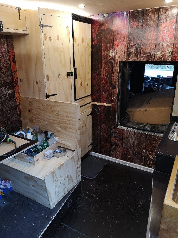

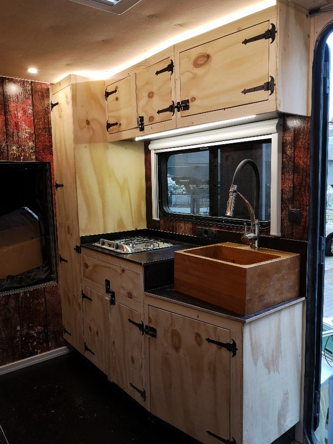

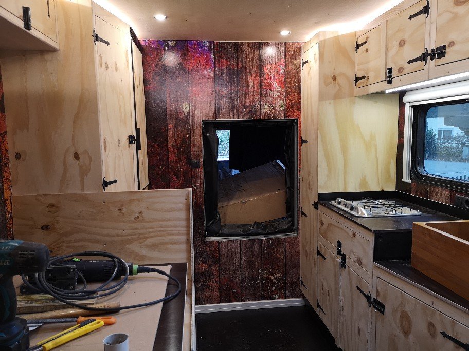

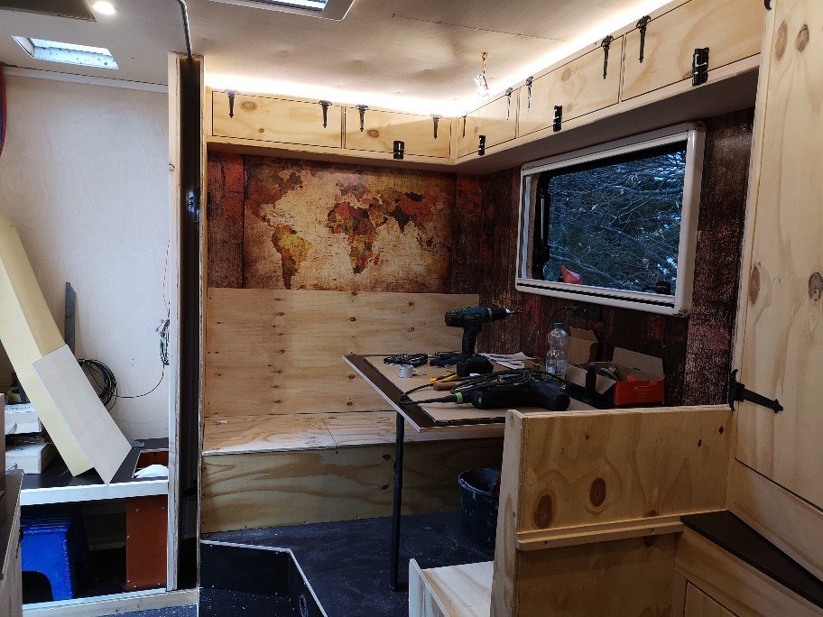

Mal n kleines Update, was ich das letzte halbe Jahr so gewurschtelt hab :D

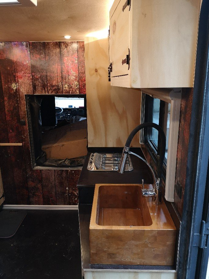

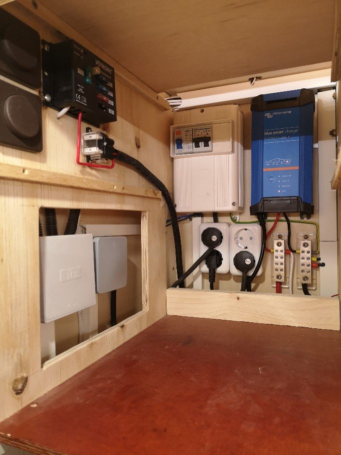

Der_Sven
Beiträge: 574
Registriert: 2019-04-29 16:50:37
Wohnort: Ebersberg
#48 Beitrag von Der_Sven » 2020-02-04 11:53:34
Sehr, sehr schick!
Ist das Waschbecken geharztes Holz? oder Kunststoff?

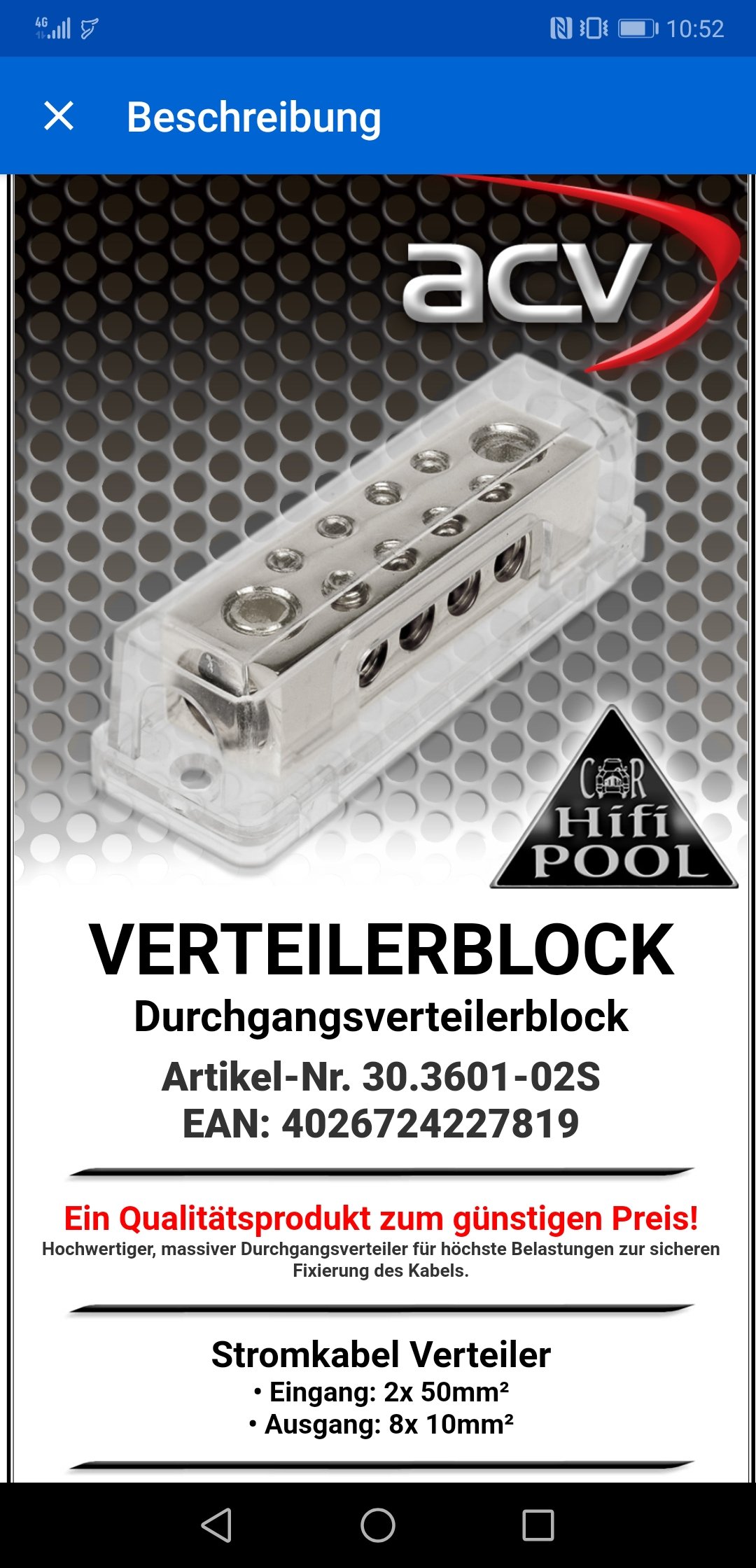

Und noch: Was hast Du da für Verteilerschienen genommen? Ich habe bisher leider nur welche gefunden die mir nicht so getaugt haben. Deine sehen wesentlich besser aus.
GG
Sven
chacun à son goût
60-9A der mal ein LF8 war
Stippo
Beiträge: 39
Wohnort: 86836
#49 Beitrag von Stippo » 2020-02-05 11:54:13
Des is A Kirschholzbecken.... Hab i günstig gebraucht bekommen und aufgearbeitet. Frage nicht nach dem Gewicht 😵
Und die Verteilerblöcke sind aus der Bucht...

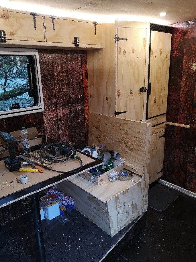

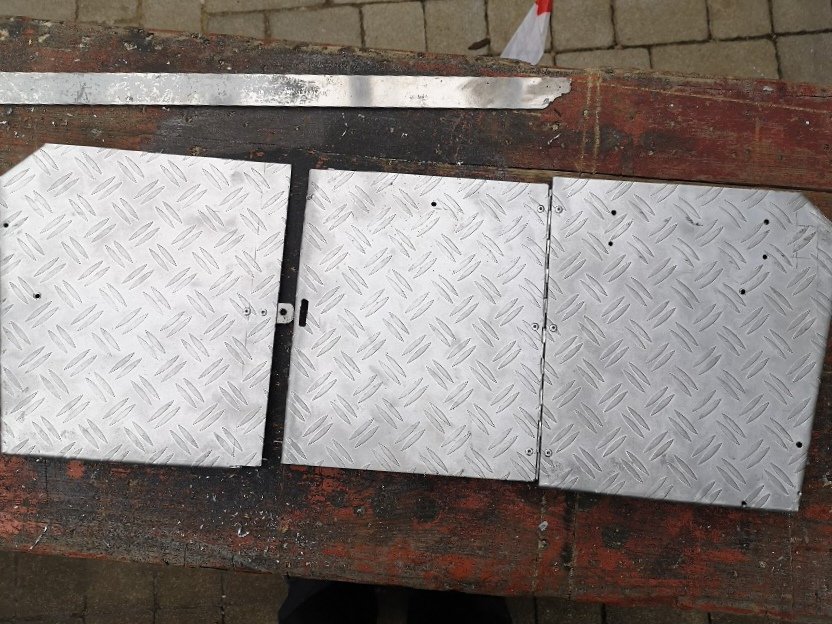

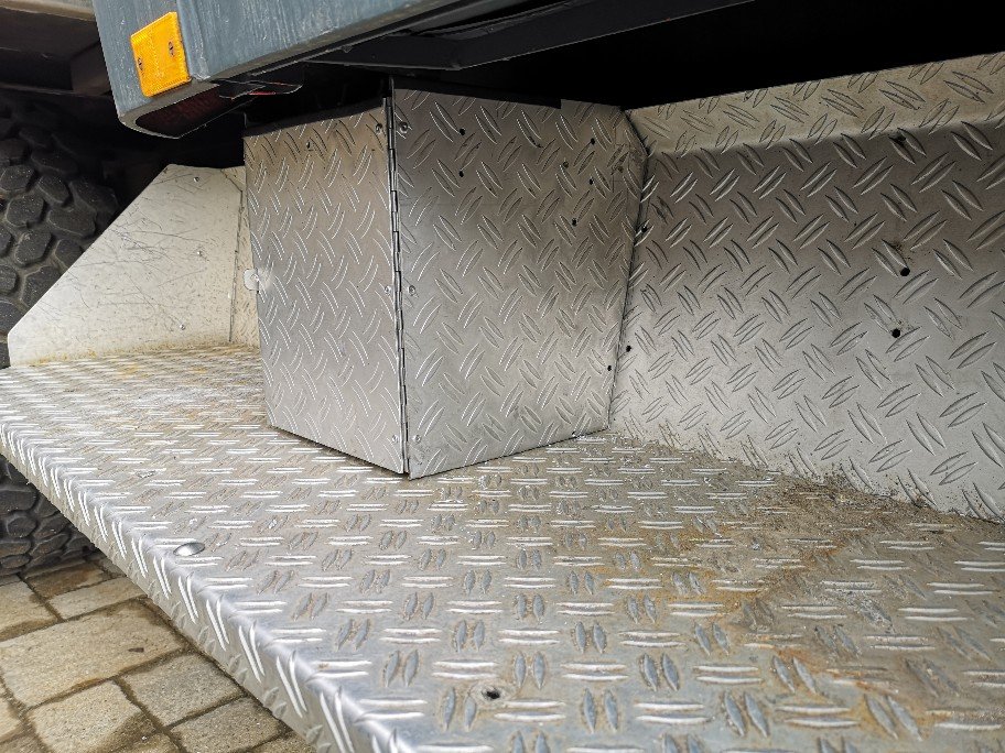

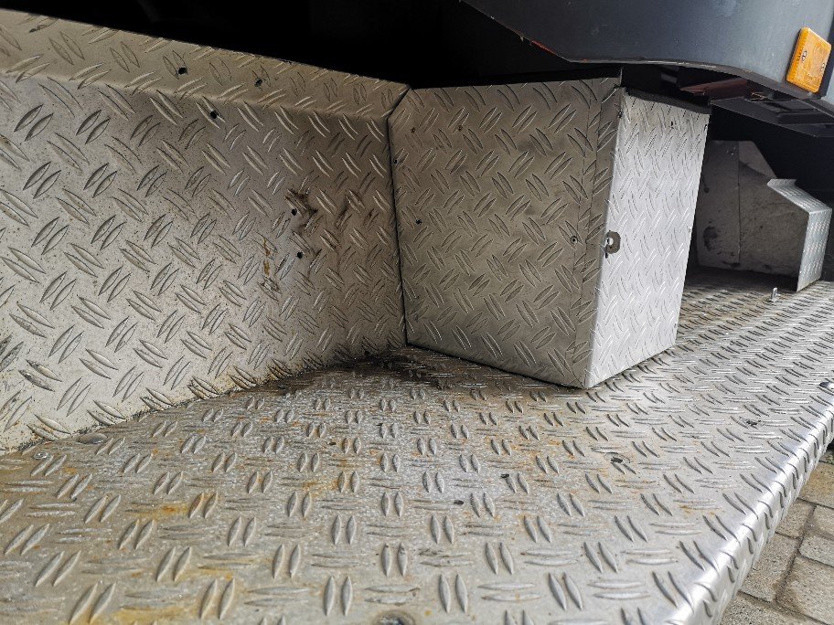

#51 Beitrag von Stippo » 2020-03-05 21:03:19

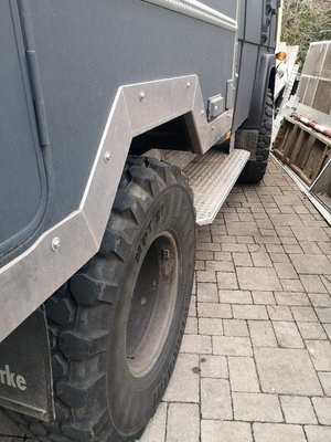

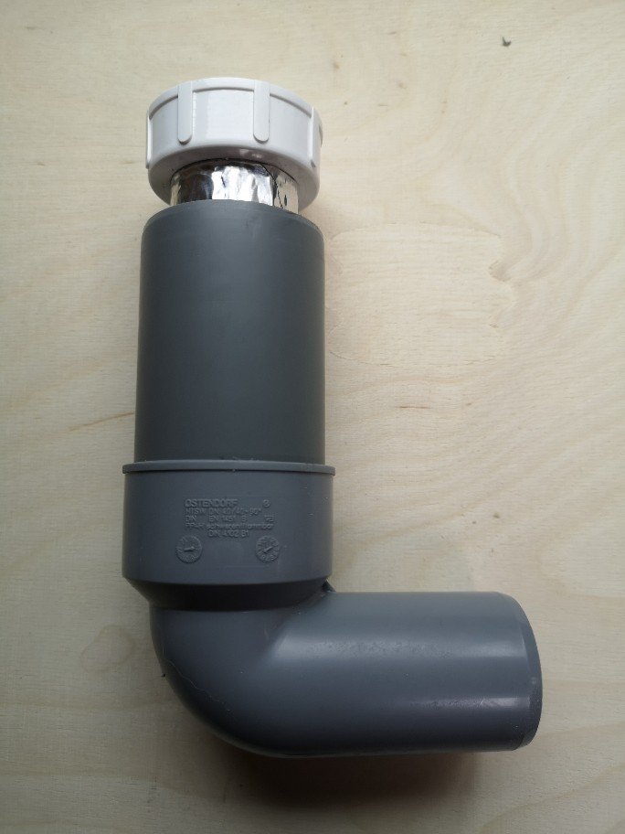

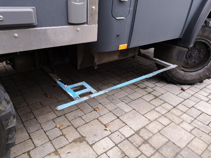

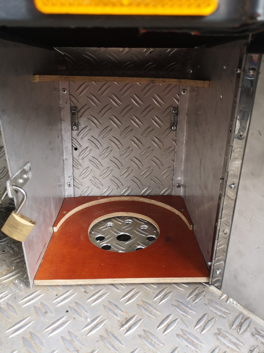

Wieder bisschen geschraubt...

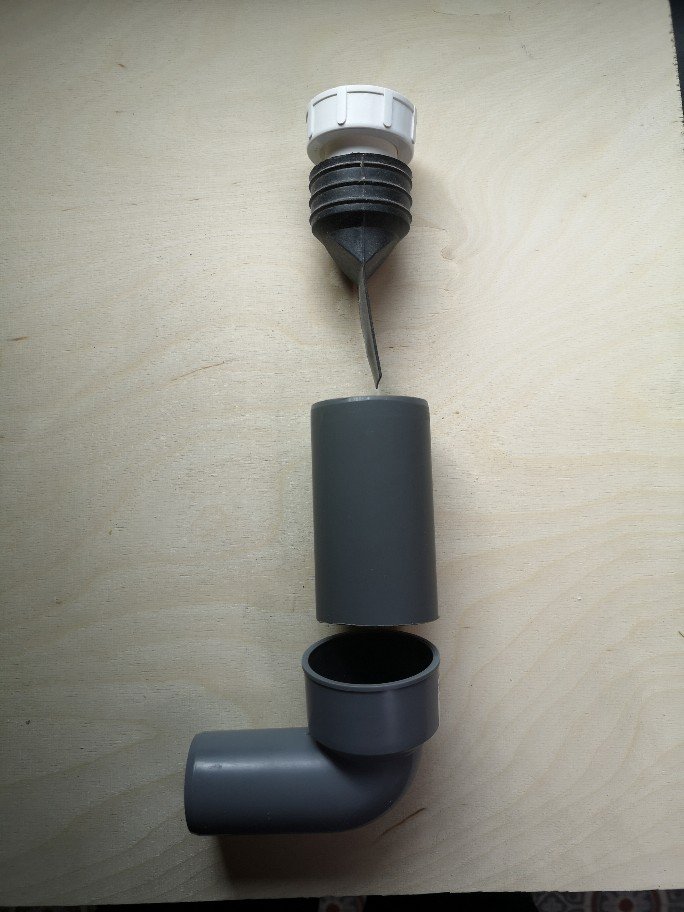

Teile für Geruchsverschluss Spüle

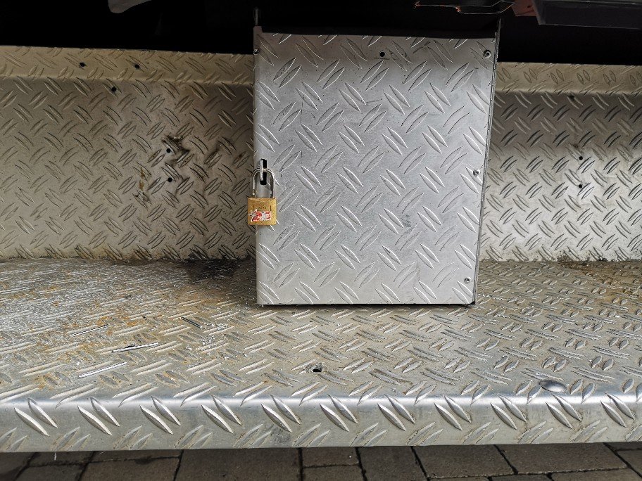

Das wird der Gaskasten
Trittbretter um 10cm kürzen
Der Rahmen muss gekürzt werden
Fertig
Fertig
Fertig
Fertig

Kannst Du bitte noch ein paar Fotos von Deinem Gaskasten zeigen? Ich plane so etwas ähnliches.
Vielen Dank,
Christoph
Schritt 4: Innenausbau Koffer
Schritt 5: Innenausbau DoKa
Schritt 6 ...
Stippo
Beiträge: 39
Wohnort: 86836
#59 Beitrag von Stippo » 2020-03-18 19:29:07

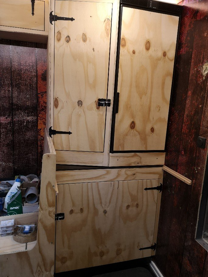

Beiträge: 14806
#60 Beitrag von lura » 2020-03-18 20:13:48
Die guten Mehrschichtholzplatten sind ja quasi mitgeliefertes Ausbaumaterial. :rock:
