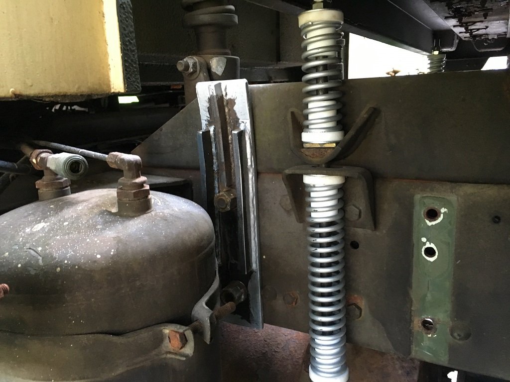

das mit dem Federweg und dem Entkoppel habe auch ich jetzt verstanden!
Aber was für Federn habt ihr den jetzt verbaut?
Ich habe meinen Hilfsrahmen hinten am Auto befestigt und such jetzt die richtigen Federn?
Könnt ihr mir dabei behilflich sein??
Gruß Dirk
Gruß Dirk

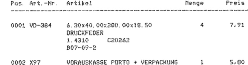

Re: Federlagerung
Mach keine Wissenschaft daraus... Feder siehe Bild (rostet auch nicht) -> Gutekunst

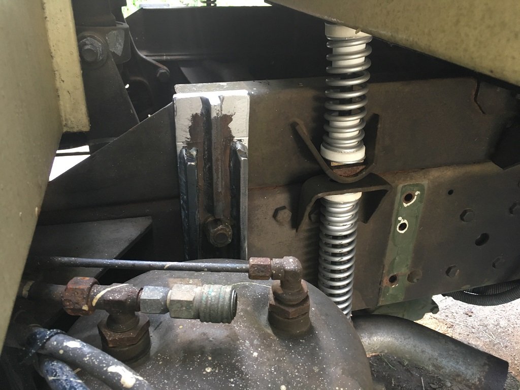

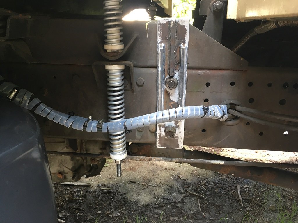

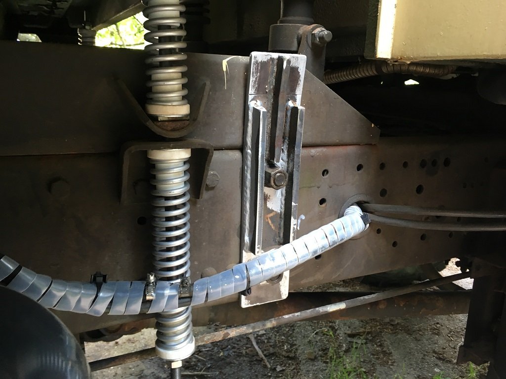

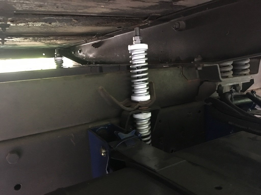

Re: Federlagerung
Hallo Dirk,
ich habe diese Federn von Gutekunst genommen, je vier Stück:
Oben Druckfeder D-382 (60mm Federweg) und unten Druckfeder D-384 (133 mm Federweg).

Re: Federlagerung
Hallo Thilo,
das hat mir wirklich weiter geholfen
Ich habe gleich ein Konto eröffnet und bestellt.
Die Hülsen im Bild hast du dir selber gefertigt?
Welche Gewindestange hast du genommen und welche Härte ? 10.9 oder sogar 12.0
Denn die halten ja den Koffer im Falle eines Unfall in seiner Position.
Danke für die INFO
Gruß Dirk
Gerne auch Bilder via Pin/Mail
Danke für die INFO
Gruß Dirk

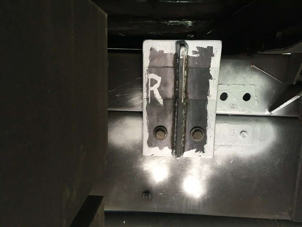

Re: Federlagerung
Welche Dimension hat die obere Schraube in deinen Führungslaschen?
Re: Federlagerung
Hallo Dirk,
schön wenn es dir geholfen hat.
Ja, die Hülsen habe ich mir von einem Kumpel machen lassen aus PTFE.
Ich habe keine Gewindestange benutzt, Thema Kerbwirkung, ich habe Bolzen mit Gewinde auf beiden Seiten.
Momentan sind die Bolzen 14mm, ich habe schon überlegt das ganze in 16mm zu machen, nicht das ich angsthabe aber es sind noch mal zwei mm mehr.
@ Mark was meinst Du genau für eine Schraube, die von der Seitenführung vorne?
Die ist M18 oder M20, genau weis ich das nicht aus dem Kopf. Warum willst du das wissen?
Thilo Hartmann
Thilo Hartmann

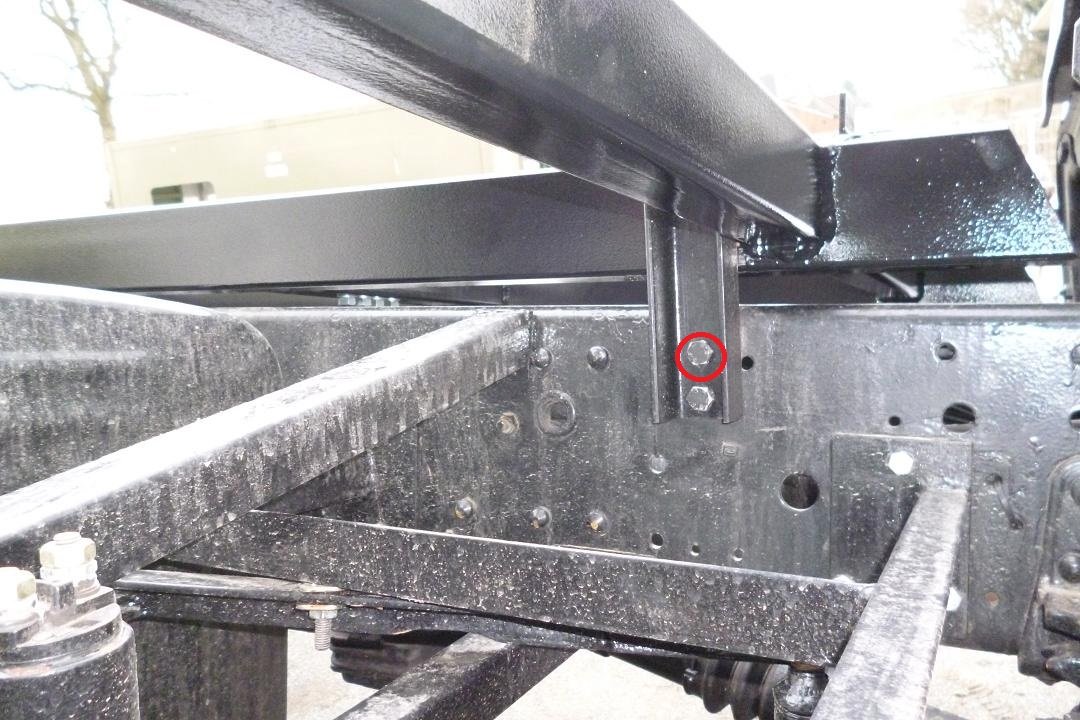

Re: Federlagerung
Im untersten Bild deines Bilderbeitrages die obere Schraube oben rechts von der Führungslasche am Rahmen. Davon wollte ich die Dimension wissen. (Sind ja 2 gleiche Schrauben die die Lasche halten)
Re: Federlagerung
Ja, das sind M18 oder M20, weis nicht mehr genau ob ich da den 27´er oder 30´er Schlüssel und Nuß gebraucht habe.
Thilo Hartmann
Thilo Hartmann
Re: Federlagerung
K. Ich hab bei ner ähnlichen Konstruktion grade die M14 durch M16 ersetzt, M14 war zu schlapp, deshalb fragte ich.

Re: Federlagerung
Hallo Mark,
du hast ersetzt auf M16 x 420 oder länger?
Und welche Härte 10.9 oder höher?
Denn ich muss mir auch noch die Bolzen besorgen.
Re: Federlagerung
Wir bauen das seit Jahrzehnten mit M14 Gewindestangen und Führungshülsen in 10.9 .
Das ergibt eine Zugfestigkeit von rund 115 KN/ Aufnahme.
Was bitte soll daran nicht halten ?
Re: Federlagerung
Die Schraube habe ich gemeint.
M14 8.8, hab ich bei 30tkm nachgezogen (ausgehend von Aufbau KM Leistung), nach 60tkm nachgezogen und nach 100.000km war sie wieder locker und das Gewinde kaputt.
Die sieht bei dir aus wie M14 oder so, deswegen frage ich... Das ganze übrigends auf beiden Seiten.
Ist bei mir jetzt M16 8.8
