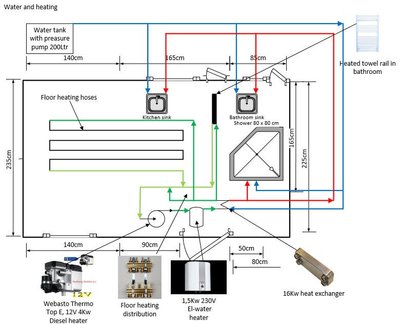

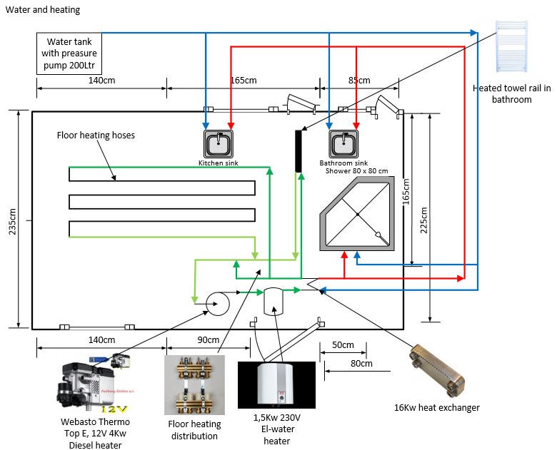

#33 Beitrag von BennyDK » 2019-01-30 17:06:21
In meinem Aufbau habe ich ungefähr dieselben Ideen gehabt. Ich möchte auch ein "Hitze Buffer", und haben ein standard elektrisch Warmwasserbereiter verwendet. Das warme Wasser lauft von meine webasto zu Warmwasserbereiter, durch einen Wärmetauscher und in die Fußbodenheizung. Warmes Wasser zum Waschen und duschen kommt von Wärmetauscher.
Ich habe ein extra pumpe eingebaut, das laufen kann, ohne dass webasto, und ein Thermostat für Steuerung wen das webasto lauft.
Dieser Aufbau gibt mir 3 Möglichkeiten für Anwendung:
1. Ich kann das Webasto laufen lassen und immer 60°C warmes wasser haben. Das termostat für meine webasto ist dann auf max eingestellt und dass Temperatur in der Kabine ist mit dem Thermostaten für Fußbodenheizung gesteuert.
2. Ich kann das Webasto laufen lassen und das Thermostat für meine webasto das Temperatur im Kabine steuern lassen. Das Wasser Temperatur geht dann vom 30-60°C weil das webasto dann längere Pause macht und weniger Strom verbrauchen.
3. Ich kann das elektrisch Warmwasserbereiter und das extra pumpe laufen lassen und dann Strohm verwenden (230V). Unsere Warmwasserbereiter ist auf 15 Liter und 1,5 Kw, und das reicht eigentlich prima im Sommer wen viel Sonne gibt
Grüss Benny
