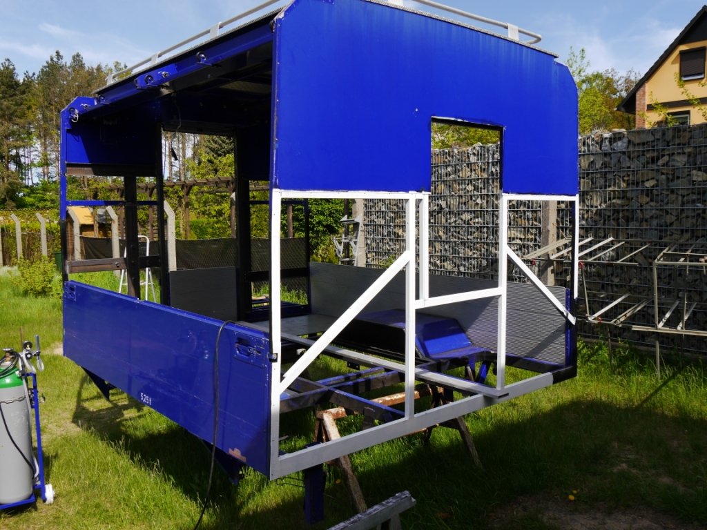

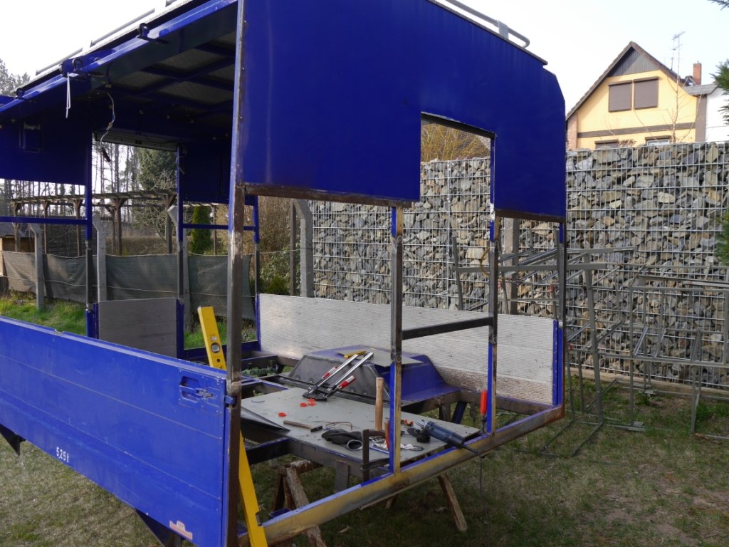

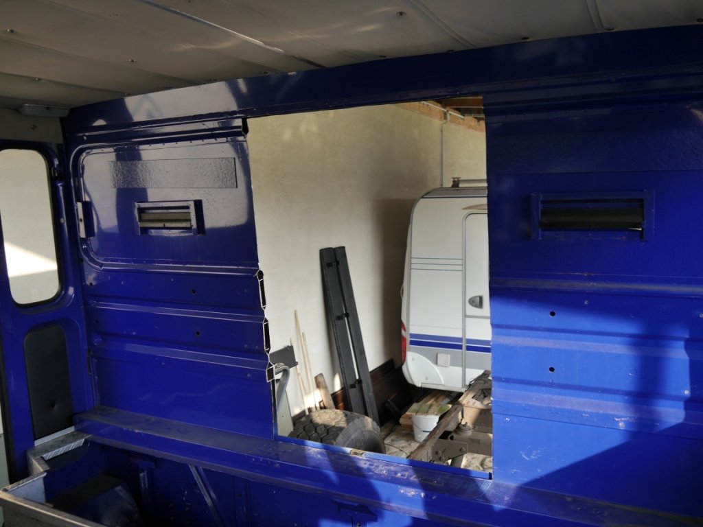

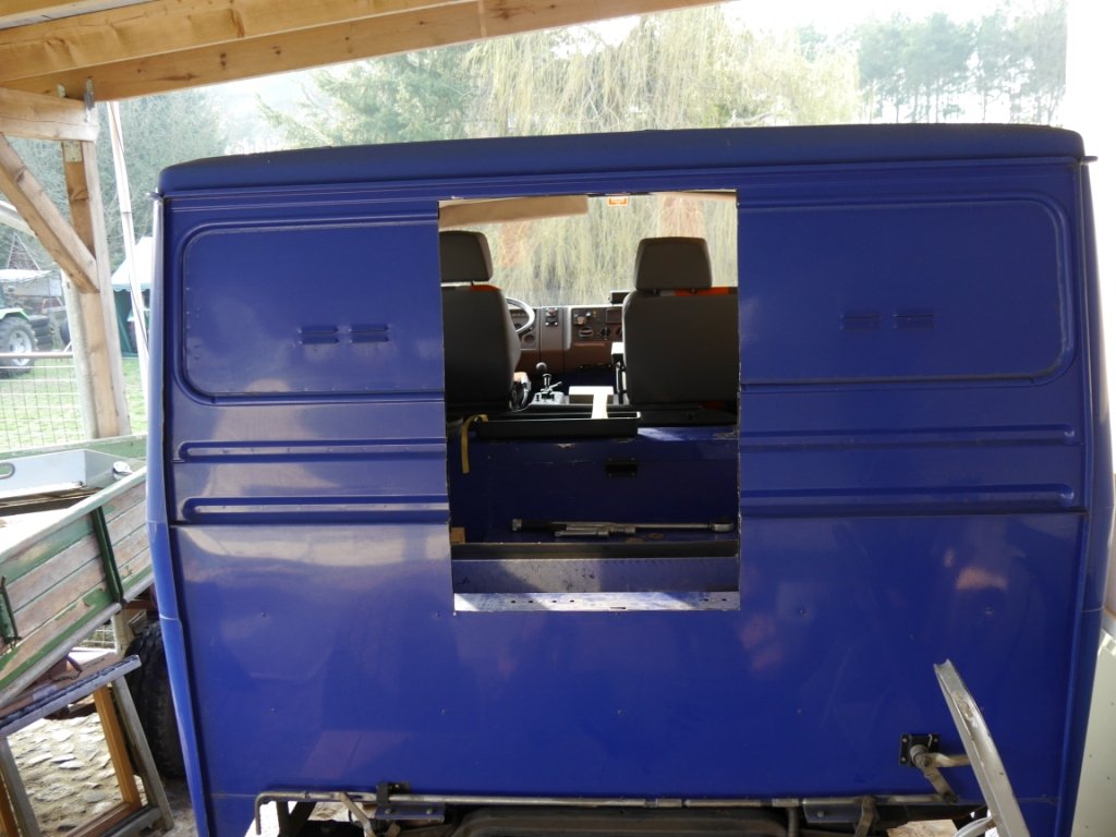

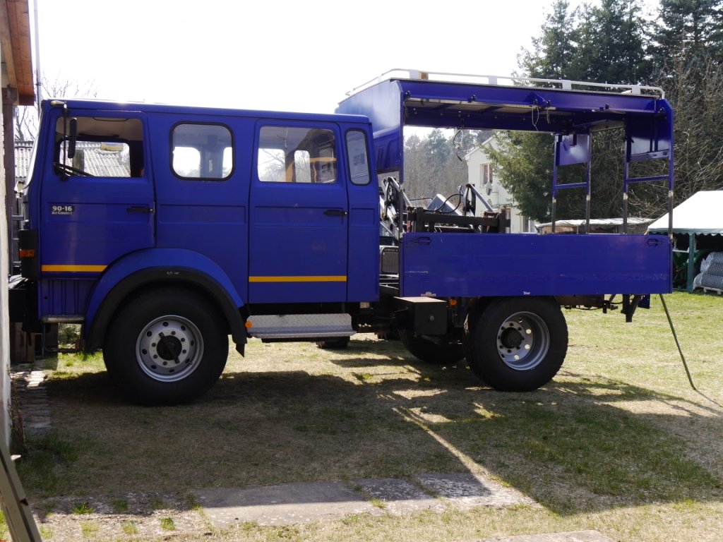

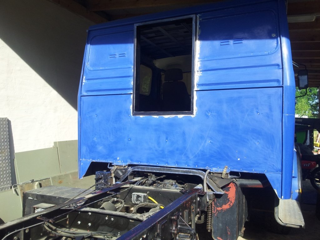

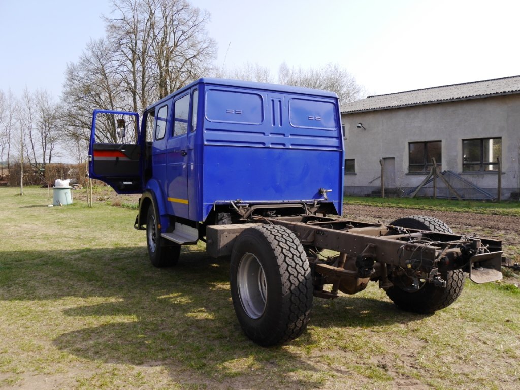

Bringe mal meinen Tread auf aktuellen Stand. Die Kotflügel sind fertig und so bin jetzt am Durchgang Fahrerhaus zur Wohnkabine dran. Habe schnell gemerkt, dass es nichts wird Koffer im Huckepack und Umbauerei. Zumal Rückseite und Kofferfront spätestens vor dem Aufsetzen fertig lackiert sein müssen. Man kommt da ja so nicht recht ran. Also erst den Koffer runter. Hab da noch ein paar Fotos gemacht vorher/nachher und ich finde die neuen Proportionen mit der Koffererhöhung als noch recht angenehm in der Optik. Koffer schön beiseite gestellt auf Böcken, lässt sich auch viel besser dran arbeiten. Nun sind die Ausschnitte für den Durchgang drin, ein Zurück geht nicht mehr. Durchgang wird in den Fertigmaßen H x B 885 x 600 mm. Der Ausschnitt ist 50 mm außermittig nach links versetzt. Habe mich für System Faltenbalg aus Neopren entschieden. Im Koffer sind die Querstreben oben/unten für den Durchstieg schon eingeschweißt. Ein Steher muss noch rein um den Rahmen für den Faltenbalg nicht nur ins Blech zu befestigen zu müssen. Mal sehen wann das Material kommt, dann geht es da weiter. Derweil kann ich mich dem Fahrgestell widmen, da kommt man ja nun hervorragend ran. Viel Spaß bei'm Bilder gucken.
Proportionen passen....
Vorbereitet zum Koffer abnehmen...
Fahrgestell ist nackt...
Ausschnitt ist drin, Aussen- und....
Innenansicht, der aussermittige Versatz ist gut erkennbar....
Der Koffer ist bereits angearbeitet...
Wenn sich wieder was getan hat, berichte ich weiter.
Moje57

wird ja :D
Überleg noch mal ob du nicht hinten die Radhäuser bis zur Außenkante durchziehst, erleichtert den Radwechsel erheblich.
Macht zwar zwei Tage mehr Arbeit aber jetzt ist es noch früh genug.

Mal andersrum gefragt, reichen für die großen Räder die Radhäuser hinten überhaupt aus?
Gruß, Marcel

Soweit habe ich noch gar nicht gedacht. In Überlegung ist bisher, lediglich die Dichtungsebene zur Bracke dem Radkastenverlauf ensprechend neu zu verlegen und den Radkasten dann dortentlang freizuschneiden. Der Tipp ist gut. Ich bin mir jedoch nicht schlüssig ob ich die Bracken ausklinken (und die Radkästen per Rechteckrohr aussen bündig machen) kann ohne dass diese an Stabilität verlieren und die max. 300 Kg nicht mehr stemmen. Aussehen würde es, denk ich mal, gar nicht so schlecht, deinem Laster kleidet der offene Verlauf jedenfalls.
meggmann hat geschrieben:
2018-04-12 13:39:50
Gruß, Marcel
Sollte reichen, Reifen sehen größer aus als sie sind. Sind 385/65R22.5. Da bin ich nicht der Einzige der mit den originalen Radkästen fährt. Sind auch ordentlich in den Papieren eingetragen.

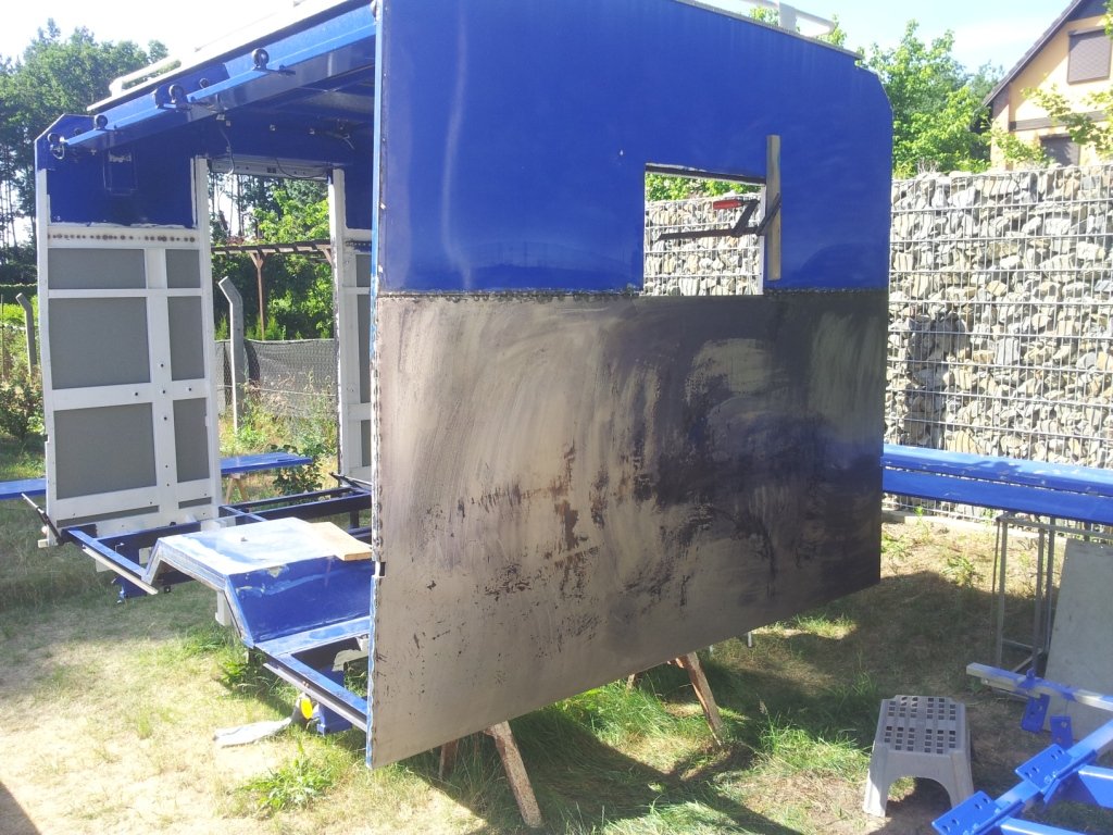

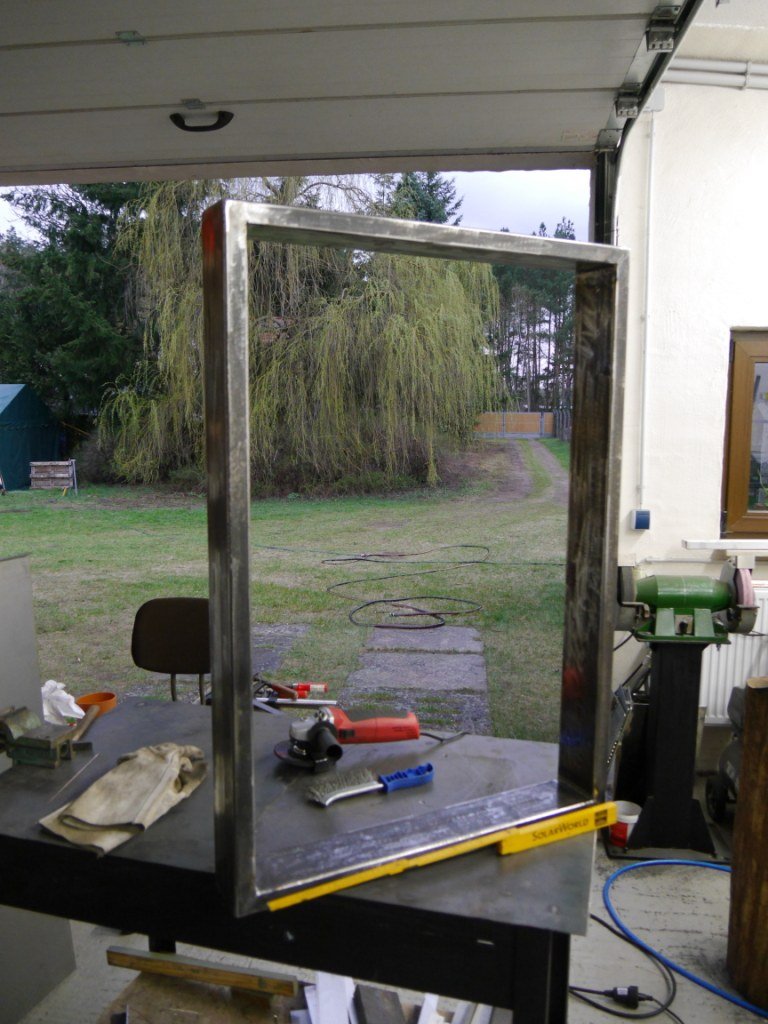

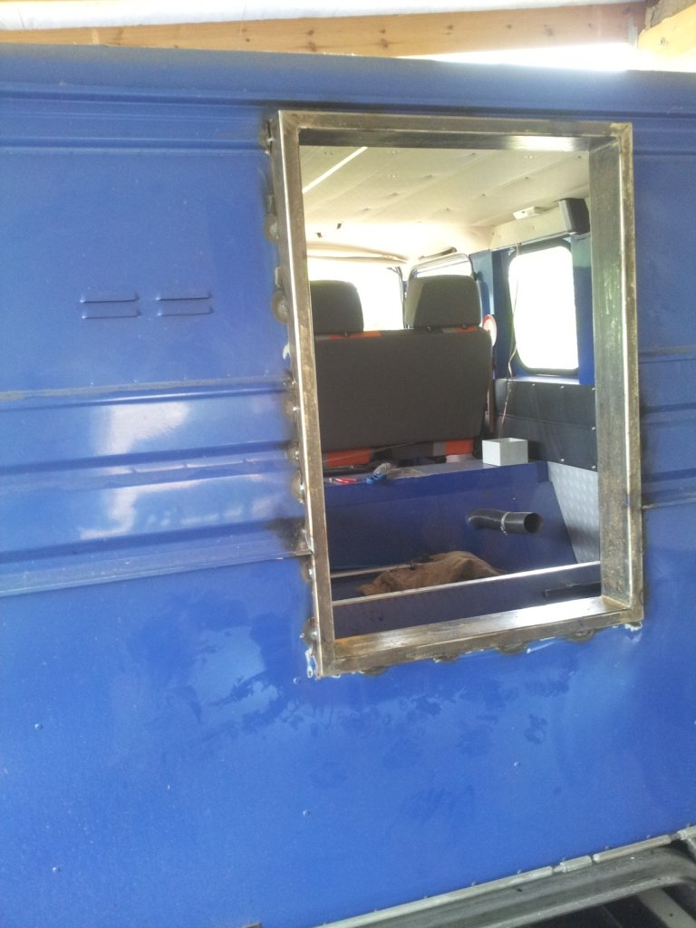

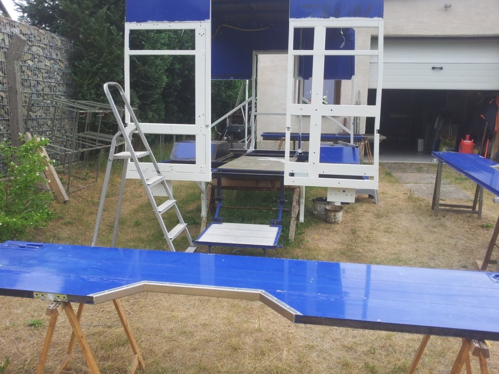

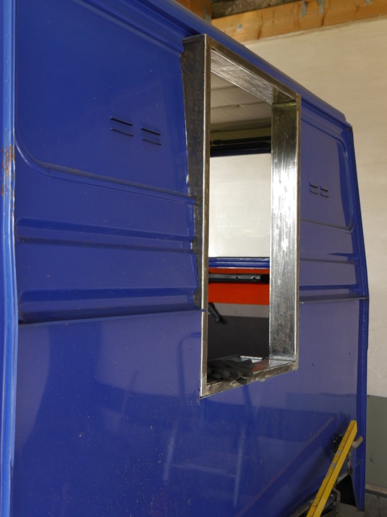

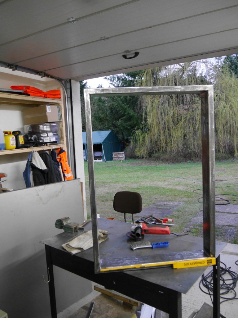

Heute Material eingekauft, Bleche für den Koffer. Gleich noch zugeschnitten und abgekantet. Dann noch Rechteckprofile für Rahmen Durchgang Fahrerhaus und Koffer. Den Rahmen fürs Haus noch fertiggestellt. Wird dann am WE eingepasst.
Rahmen ist fertig, 880 x 600 mm freie Öfffnung...
rechts stehen die Bleche für den Koffer...
Bis dann denn,
Moje57

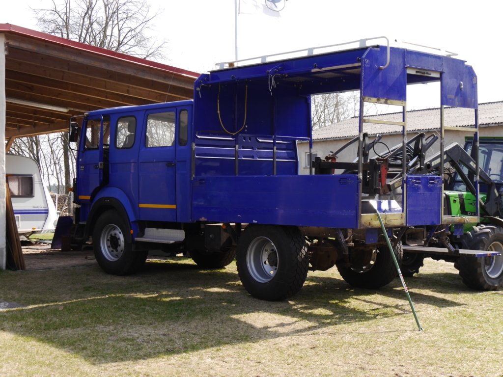

Hallo, mal ein kleiner Zwischenbericht. Heute im Telegrammstil, habe wenig Zeit.

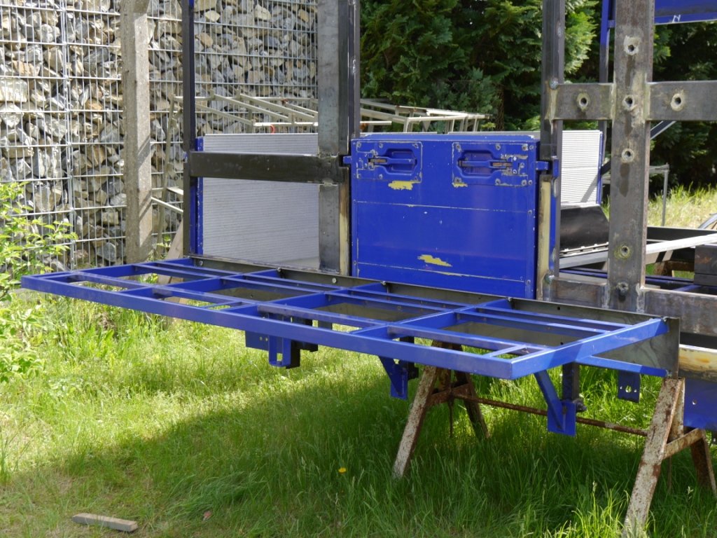

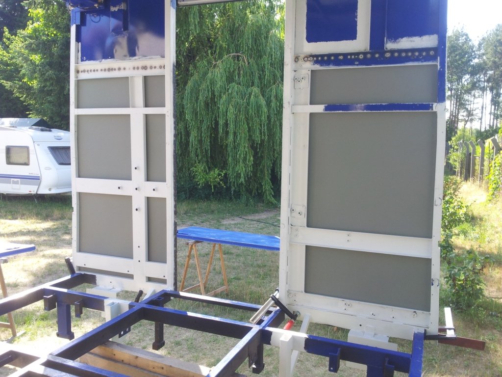

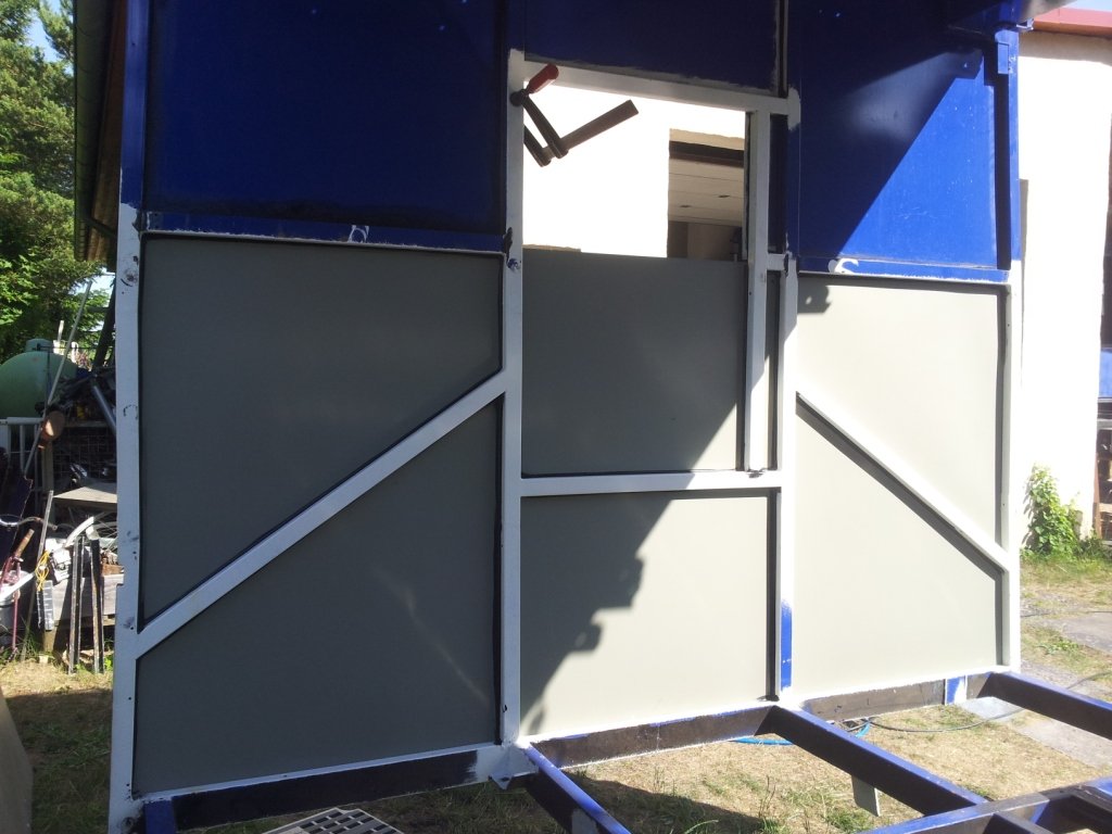

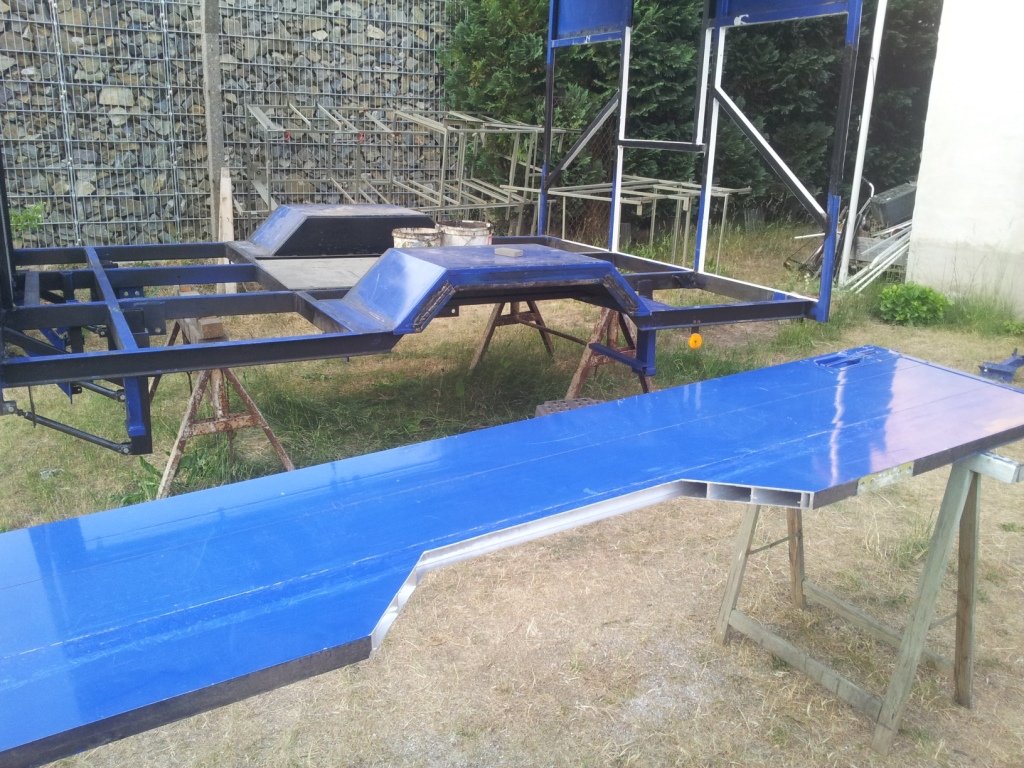

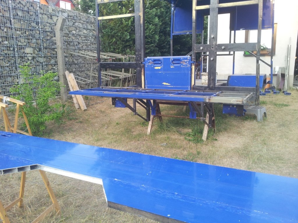

Der Rahmen ist nun eingepasst, wird aber erst eingeschweiss wenn alle Elemente, Zwischen- und Gegenrahmenrahmen und Steckrahmen für den/die Faltenbalg(e), fertiggestellt sind. Da fehlen noch ein paar kleine Details, sind dann unter den nächsten Bildern.
Dann bin ich am Koffer auch fast durch um wieder einblechen zu können. Moppedträger ist noch ein bischen zu vollenden. Woraus der wohl recycelt wurde?
In dieser Ansicht rechts der Ersatzradträger (Grund- bzw. Halterahmen). Die beiden Mittensäulen verstärkt, an der rechten kommt ein kleiner Kran, deshalb an der Säule die Profile für die Kranaufnahmen. Unten quer das Profil für die untere Leiteranstützung.
An der Vorderfront der Durchstieggrundrahmen und zwei Versteifungen.
Das war es erst mal wieder, bis demnächst.
Moje57

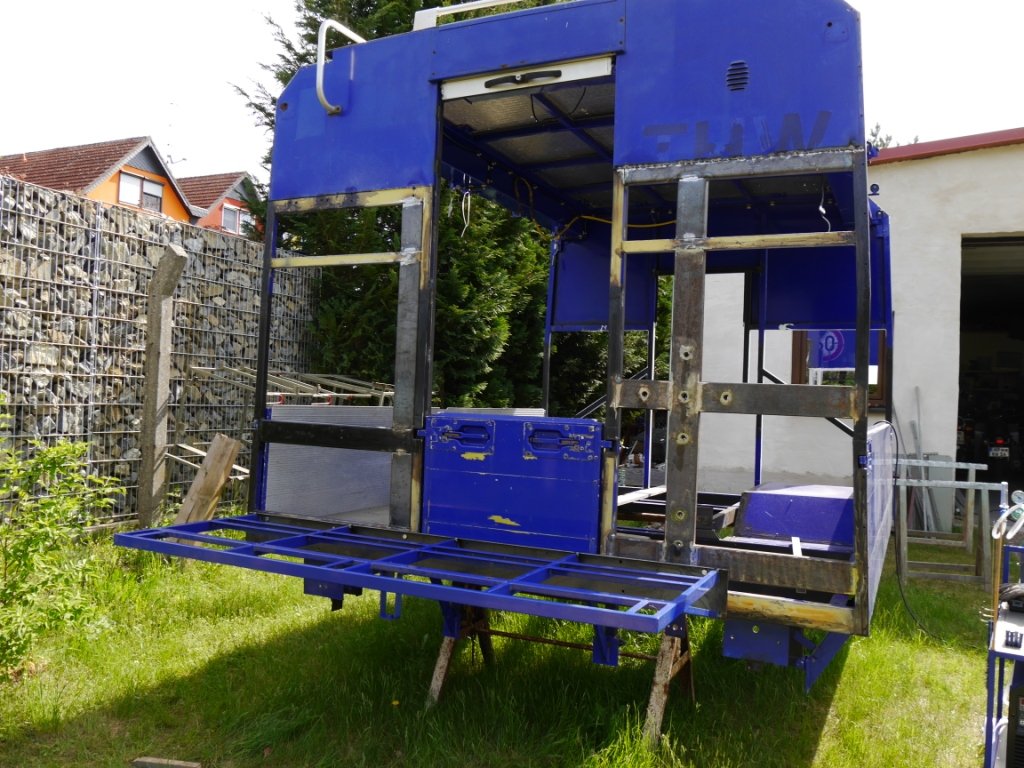

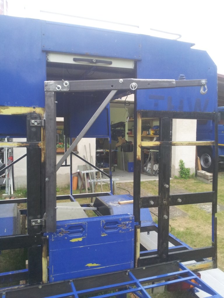

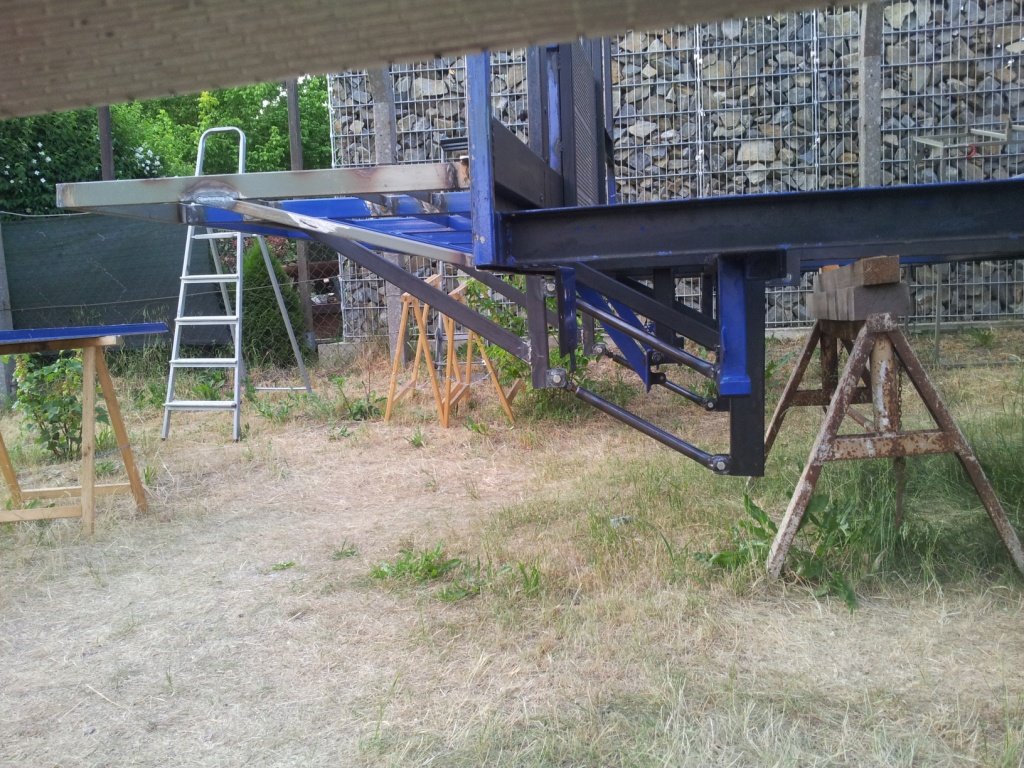

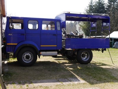

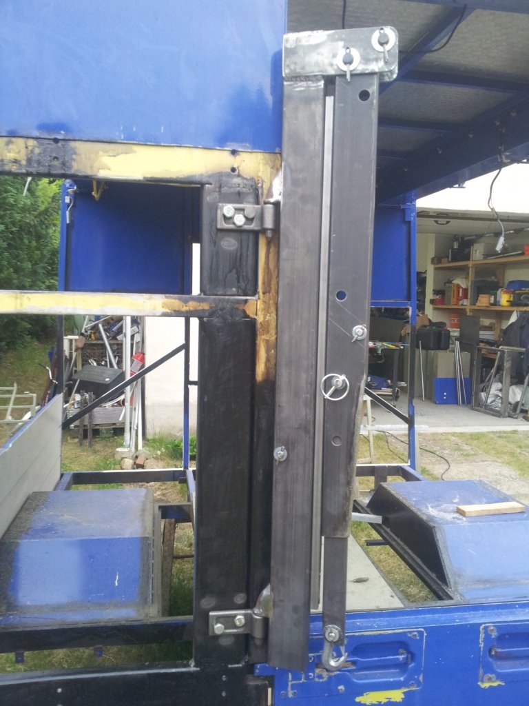

Wieder ein kleines Stück weiter gekommen. Heute den Kran fertiggestellt und zur Probe angebaut. Hat doch ganz schön aufgehalten das Teil, aber ich bin zufrieden. Hier die Bilder:
Zusammengefaltet wird er im Fahrmodus an die Leiter angeklappt und mit Riemchen daran befestigt.
Ausklappen und betriebsfertig dauert 2-3 min. , dann kommt ein Kettenzug (500 Kg) an den Haken und es kann gearbeitet werden.
Wird in "Echt" insgesamt ja selten gebraucht, aber notwendig. Reserverad, Mopped rauf-runter und Mopedbühne absenken. Die Liftmimik dafür ist das Nächste, Start morgen. ich melde mich dann wieder.
Moje57

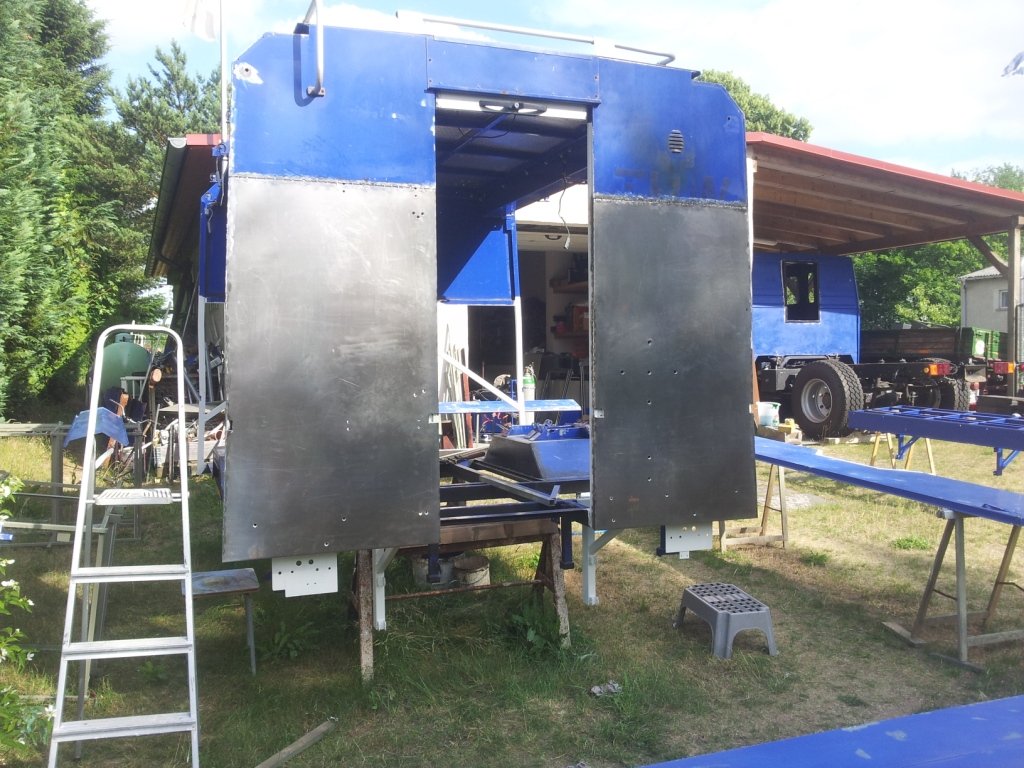

#54 Beitrag von moje 57 » 2018-05-31 22:42:20
Ja es geht weiter, aber wie es im Leben so ist kommt immer wieder was dazu.
Lasterlos hat geschrieben:
2018-04-11 22:54:55
wird ja :D
Markus

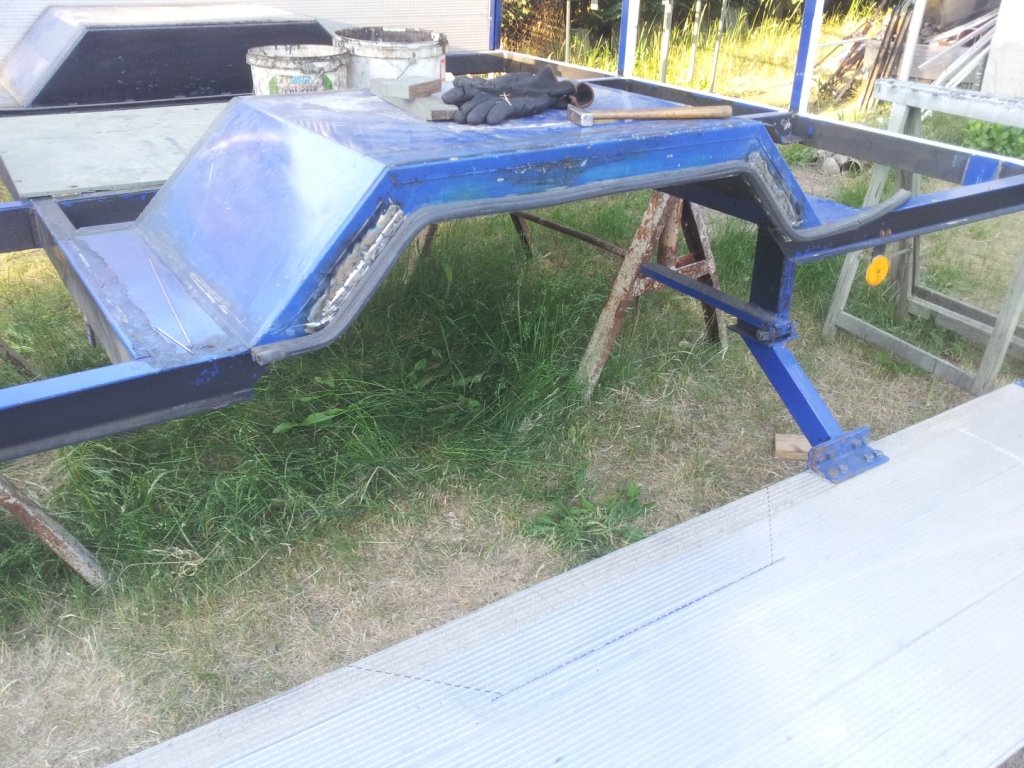

Der Hinweis schmorte in mir und ging mir immer wieder durch den Kopf. Letzlich bin ich auf eine Lösung gekommen quasi als Symbiose von Markus Vorschlag und meinen Gedanken die Dichtungsebene zu verlegen und die Bracken auszuklinken. Reifenwechsel und Schneeketten anlegen sollte somit ohne Kopfstände ablaufen. Die Räder sind auch im beladenen Zustand frei. Danke Markus.

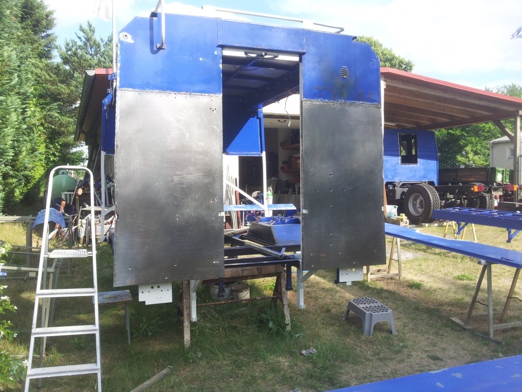

Hier das ausgeschnittene Radhaus mit umlaufender Dichtungsebene. Dichtung provisorisch aufgesteckt zur Ansicht. Ausschnitt auf der Bracke angezeichnet.
Und ausgeschnitten.
Die Liftmimik ist auch soweit fertig und wird mittels Kran runtergelassen. Dabei auch gleich den Mopedträger auf volle Fahrzeubreite gebracht.
Der Hintergrund ist, die notwendige Heckträgerbeleuchtung muss symmetrisch zur Fahrzeugsilhouette sein, bzw. Rücklicht darf nicht weiter als 400mm von der Fahrzeugaussenkante entfernt sein.
Melde mich dann bei Fortschritt wieder.
Moje57

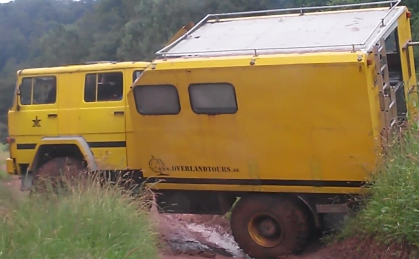

Verschränkung extrem beim 170er. Koffer hinten fest.
Wenn gerade, dann fluchtet der schwarze Streifen vorne zu hinten.
PS: man schaut dann auch mal von vorne durch den Durchstieg nach hinten außen am Koffer lang...

Hallo muss mich mal wieder bei euch melden. Bin gerade dabei den Koffer wieder einzublechen. Es rückt der Zeitpunkt immer näher wo ich dann die Rollo wieder einbauen kann. Leider fehlt mir noch für das Verlängern derselben 1 Seitenrollo und ein (auch halbes) Heckrollo. Vielleicht kann doch noch jemand helfen, würde mich wahnsinnig freuen.
Bilder vom Fortschritt der Arbeiten gibt es beim nächsten Tread. Bin heute ein wenig in Eile und nur auf einen Sprung daheim.
Moje57
moje 57
Beiträge: 1168
Wohnort: Neuruppin
Re: iveco 90-16 ex THW, Koffer aufstocken
#59 Beitrag von moje 57 » 2018-06-14 19:10:46
Bin heute früher fertig und so kann ich euch die nächsten Bilder liefern.
Im Fahrerhaus den Durchgang eingeschweißt.
Abgedichtet und verschliffen zum Grundieren.
Aufbaurahmenteile grundiert, im Vordergrund die Bracke mit eingefaßtem Ausschnitt.
Hintere Bleche aufgezogen.
und Ansicht von der Innenseite
Vorderes Blech aufgezogen, Ausschnitt für Durchstieg muss noch rein.
Das ist der momentane Stand der Dinge und wie schon vorher, eins weiter oben, gesagt, würde mich wahnsinnig freuen wenn jemand mit Rollos (1xSeite, 1xHinten) helfen könnte.
Bis dann zum nächsten Fortschrittsbericht.
Moje57
