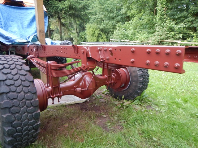

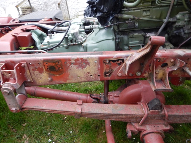

Die lange Kältephase zum Jahresanfang hat uns einen Strich durch die Zeitplanung gemacht, sowohl beim Innenausbau als auch bei der Aufbereitung des LKW. Der steht seit 3 Monaten wieder bei uns und bekommt gerade eine Kur.
Wir haben uns entschieden, den Rahmen und die Achsteile selbst zu entrosten und zu streichen, die Fahrerkabine wird beim Lackierer gemacht. Rahmen, Achsen, Getriebe sind in einem Zustand, der o.k. ist für das Baujahr, aber da wir ein H-Kennzeichen anstreben, muss viel gemacht werden: Alle halbwegs abmontierbaren Teile am Rahmen runtergenommen, gesandstrahlt und mit Brantho Korrux 3in1 mehrfach lackiert. Der Rahmen selbst mit der Flex und manuell entrostet, mit Rostkonvertierer vorbehandelt und mit Rostschutzgrundierung sowie 3in1 lackiert.
Nicht perfekt, aber so gut es geht: vorher - nachher

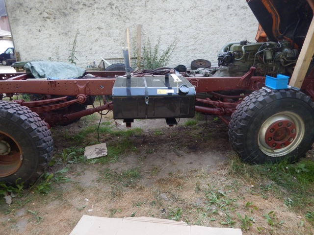

Dabei haben wir mehrere Grundentscheidungen getroffen unter Berücksichtigung eines Zielgewichts unter 7,5t sowie des ohnehin schon hohen Restaurierungsaufwands:

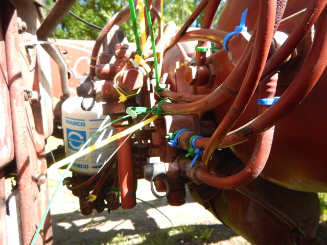

Die Lufttanks werden noch ersetzt durch leichtere Alutanks und in den hinteren Bereich verlegt. Sie sind bereits demontiert und warten noch auf die Verlegung, wir haben dazu die Leitungen mit bunten Kabelbindern markiert, um den Wiederanschluss zu erleichtern.
Ursprünglich wollten wir an dieser Stelle das Ersatzrad an der Seite montieren, bei der „Anprobe“ hat sich aber gezeigt, dass der Radstand zu kurz ist, um das Rad sinnvoll unterzubringen. Wir bleiben bei der Verlegung der Lufttanks und planen einen 2. Tank an dieser Stelle.

Puzzle Luftdrucktanks
Neuer Tank
Neuer Tank

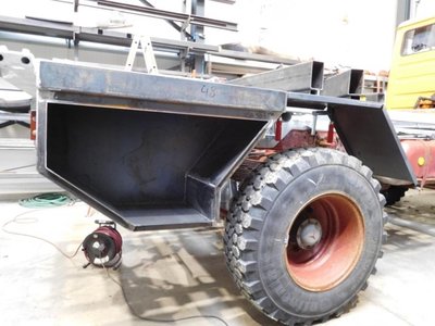

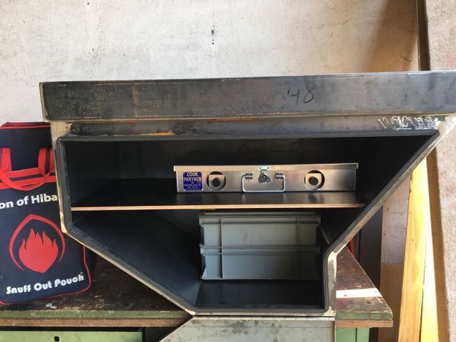

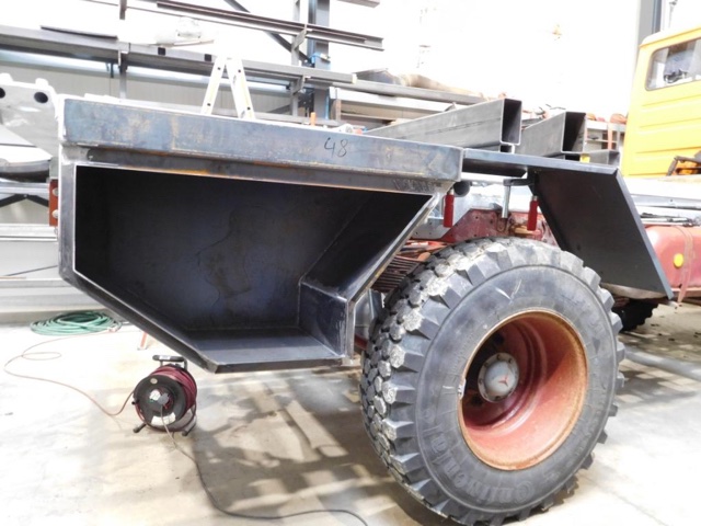

Der LKW schließt hinten mit 2 Staukästen rechts und links ab, die am Zwischenrahmen befestigt werden. Auf der Beifahrerseite dient die Kiste der Außenküche, hier noch in Planung, wie denn so alles reinpasst, was rein soll:
Der 2-flammige Gaskocher wird auf einer Arbeitsplatte herausziehbar sein, diese soll so groß sein, dass der Kocher um 90° gedreht werden kann und auch bei unterschiedlichen Windverhältnissen genutzt werden kann. Zum Ausziehen verwenden wir Feststell-Auszüge von Accuride, die seitlich eingeschweißt bzw. verschraubt werden. Im oberen Bereich der Staukiste sollen mit Hilfe einer Klappe Grill sowie Tarp und Tarpstangen untergebracht werden, unten kommen Stauräume für Geschirr etc. hin. Die Staukisten werden aktuell noch pulverbeschichtet und danach fertig ausgebaut.
Staukisten
Staukisten
Anprobe Außenküche
Anprobe Außenküche

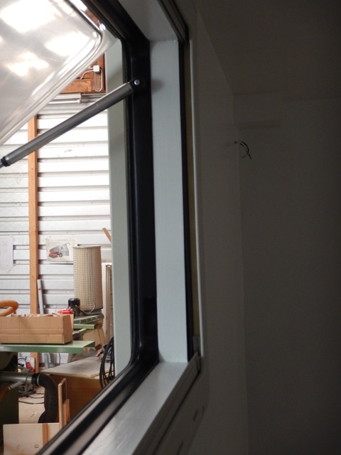

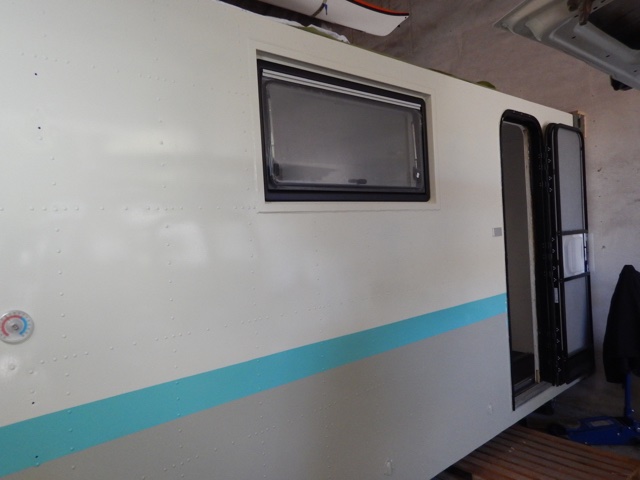

Auch der Wohnbereich sieht mittlerweile ansatzweise nach „Wohnen“ aus. Klebe- und Streicharbeiten waren lange kältebedingt tabu, seit Ostern sind wir aber auch da wieder zugange:
Die hintere Sheltertür wird beibehalten und ist mit mehreren Lagen BauderPir sowie Extremisolator gedämmt, mit Sperrholz verkleidet (abnehmbar), der Fensterausschnitt ist vorbereitet und harrt der Fertigstellung des Fensterrahmens. Wir haben Seitz-Fenster, die mit einem Z-Profil in die Wand eingelassen sind. Die Stärke der Dämmung macht es erforderlich, zwischen Innen- und Außenfenster einen weiteren Rahmen einzusetzen. Die Konstruktion aus Lärchenkantholz ist eher komplex und bedurfte mehrerer Anläufe, aber jetzt nach Fertigstellung für die beiden seitlichen Fenster finde ich es sehr gelungen.

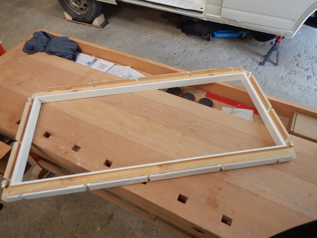

Die zwei großen Fenster sowie das hintere Fenster in der Tür sind so angeordnet, dass eine gute Belüftung im ganzen Shelter – auch im Bettbereich – möglich ist und man genügend Fläche zum „Rausschauen“ hat. Im Bad gibt es ja ein Dachfenster und – über die Trockentoilette – eine zusätzliche Abluft. Eine Zwangsbelüftung ist noch angedacht, aber erst im 2. Schritt.
Z-Rahmen Fenster außen
Fenster "Zwischenrahmen"
Fenster Montage
Fenster Montage

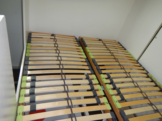

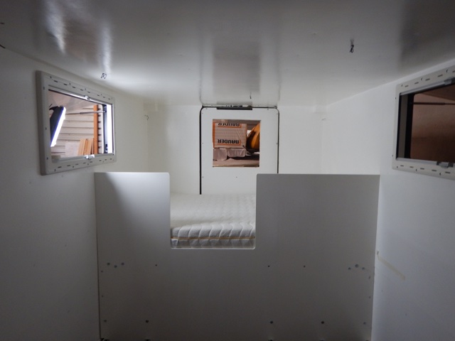

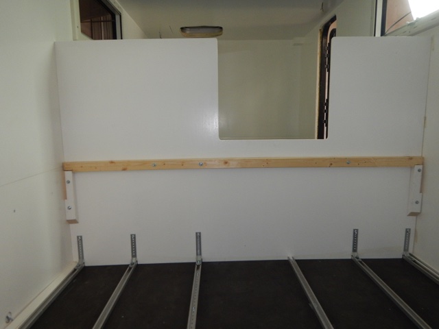

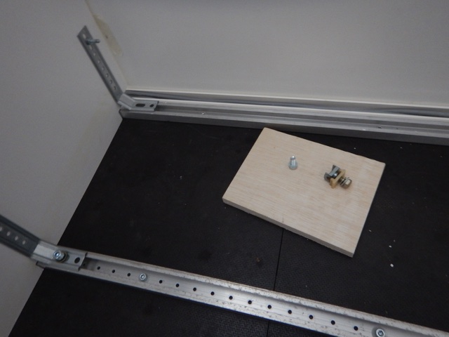

Möbelbau:
Sämtliche Möbel werden an den Shelter-Aluprofilen am Boden mit Winkeln und den Nutsteinen befestigt und untereinander verschraubt. Am Beispiel der Schottwand zwischen Bett und Wohnbereich s. Fotos.

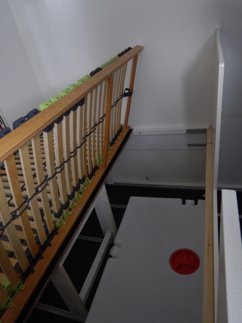

Die Bettkonstruktion wir mittig unterstützt von einem Träger, an dem auch die Lattenroste mit Winkeln befestigt sind. Diese können zur Mitte hin hochgeklappt werden, um den Stauraum zu erschließen. Der Stauraum beinhaltet zum Wohnraum hin den 120l-Wassertank sowie die noch anzuschaffende Truma Combi 4 und weitere Installationsteile (Pumpe etc). Zur Tür hin dient der Bereich unter dem Bett als Lagerfläche für nicht jeden Tag Benötigtes.
Wir verwenden für den Möbelbau Banova Ply 15 mm, was superleicht ist, aber – wie prognostiziert von einem Forumsmitglied – das Holz ist ohne Beschichtung sehr weich. Wie auch die Wände wird das Holz mit Osmo Landhausöl schutzbehandelt. In den besonders beanspruchten Flächen nutze ich zusätzlich Marinelack und darauf noch mal das Osmoöl. Ich mag lackierte Flächen lieber als beschichtetes Material, daher haben wir uns für diese Art entschieden.
Zudem arbeiten wir mit Kantholz in den nicht sichtbaren Bereichen zur Verstärkung (z.B. in den Innenecken der Sitzbänke). Die Verarbeitung war erst mal eine Herausforderung, da recht weich, aber mittlerweile kommt Übung auf.
Das Bett ist mittlerweile fertig und bereits „verprobt"

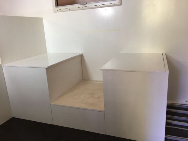

Wir haben uns für eine großzügige Kopffreiheit entschieden, es wird auch keine Oberschränke geben, da wir unsere Staufläche als ausreichend sehen und der Shelter möglichst einen offenen Charakter behalten soll. Sitzkisten schließen sich direkt an den Bettbereich an, dahinter kommt noch eine Wand, die das Bad vom Wohnbereich trennt.
Die Schottwand zwischen Bad und Sitzkästen federt leicht, so dass wir uns im Nachhinein entschieden haben, hier noch einen kleinen Verstärkungsrahmen aus Lärchenkantholz anzubringen und dieses Konzept auch für die Badezimmerwände/Badtür fortsetzen. Das hat den Vorteil, dass wir uns keine Gedanken mehr über Kantenschutz machen müssen ;)
Befestigung an Aluschienen mit Nutsteinen
Schottwand Bett - Wohnbereich mit Winkeln
Bett
Bett
Lattenroste
Lattenroste
Staufläche - Lattenrost hochgeklappt
Sitzbereich - noch ohne Polster

Anfrage per PN hat geschrieben: Ich habe eine Frage zu den Alu-Z-Rahmen die Ihr für die Fenster verbaut habt. Konntet Ihr fertige Rahmen kauften oder habt Ihr die selbst hergestellt? Welche Tiefe hat das Z-Profil und welche Stärke hat das Material?
den Z-Rahmen haben wir anfertigen lassen (2mm Alu) in der Tiefe 40mm und für den Rand aussen und innen 30mm.
Für die Fenster haben wir noch einen Innenrahmen aus Holz angefertigt, um die werkseitige max. Einbautiefe zu überbrücken, zu dem Thema gab es kürzlich noch einen Thread mit einer Einbauanleitung von Seitz bei "Überdicken".
