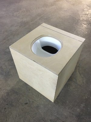

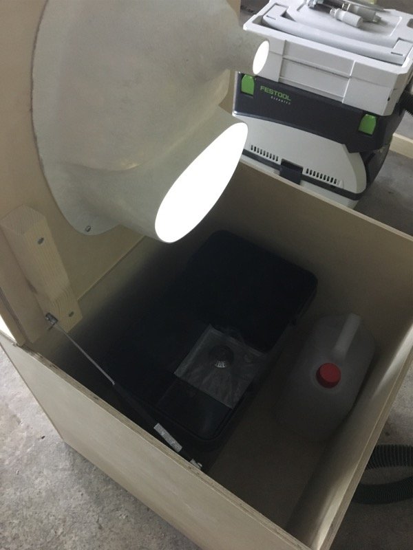

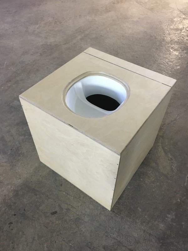

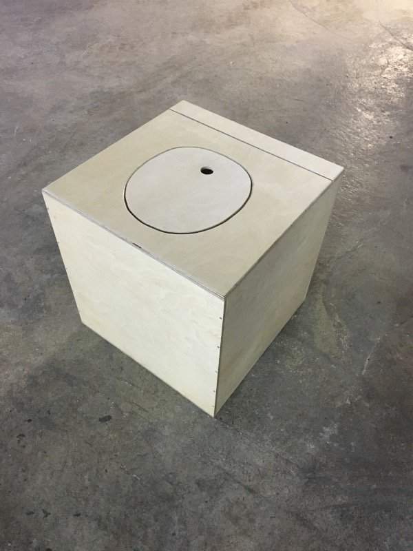

Ich habe angefangen ein Trocken Trenn Klo im Port-A-Poti Style zu bauen.
Der Einsatz ist von Kildwick.
Der Eimer ist von Ikea.
Kanister war der günstigste 5l Kanister im Baumarkt. 5l destilliertes Wasser gabs kostenlos dazu.
Befestigungen von Kanister und Eimer in der Kiste ist noch offen. Genau so ein Trichter für den flüssigen Teil und die Entlüftung.
Der Aufsteller war in der Ausbau Reste Kiste vorhanden und hilft hoffentlich die Entnahme etwas einfacher zu gestalten.
Scharnier ist Klavierband.
Durch das Loch im Deckel erhoffe ich mit eine schnelle Trocknung, da die Luft dann genau da einströmt wo getrocknet werden muss.
Gebaut aus 9mm Birke Multiplex. Lackiert mit Treppenlack.
Der grosse Deckel ist aus 2 Platten. die innere etwas kleiner ausgeschnitten, damit der kleine Deckel nicht durch fällt.
Die Kiste hat 50cm x 50cm x 50cm. Es ist aber in alle Richtungen noch Potential zum Größe einsparen.
Kanister wird es vermutlich einen zweiten geben. Die sind so günstig und der Platz dafür ist da.

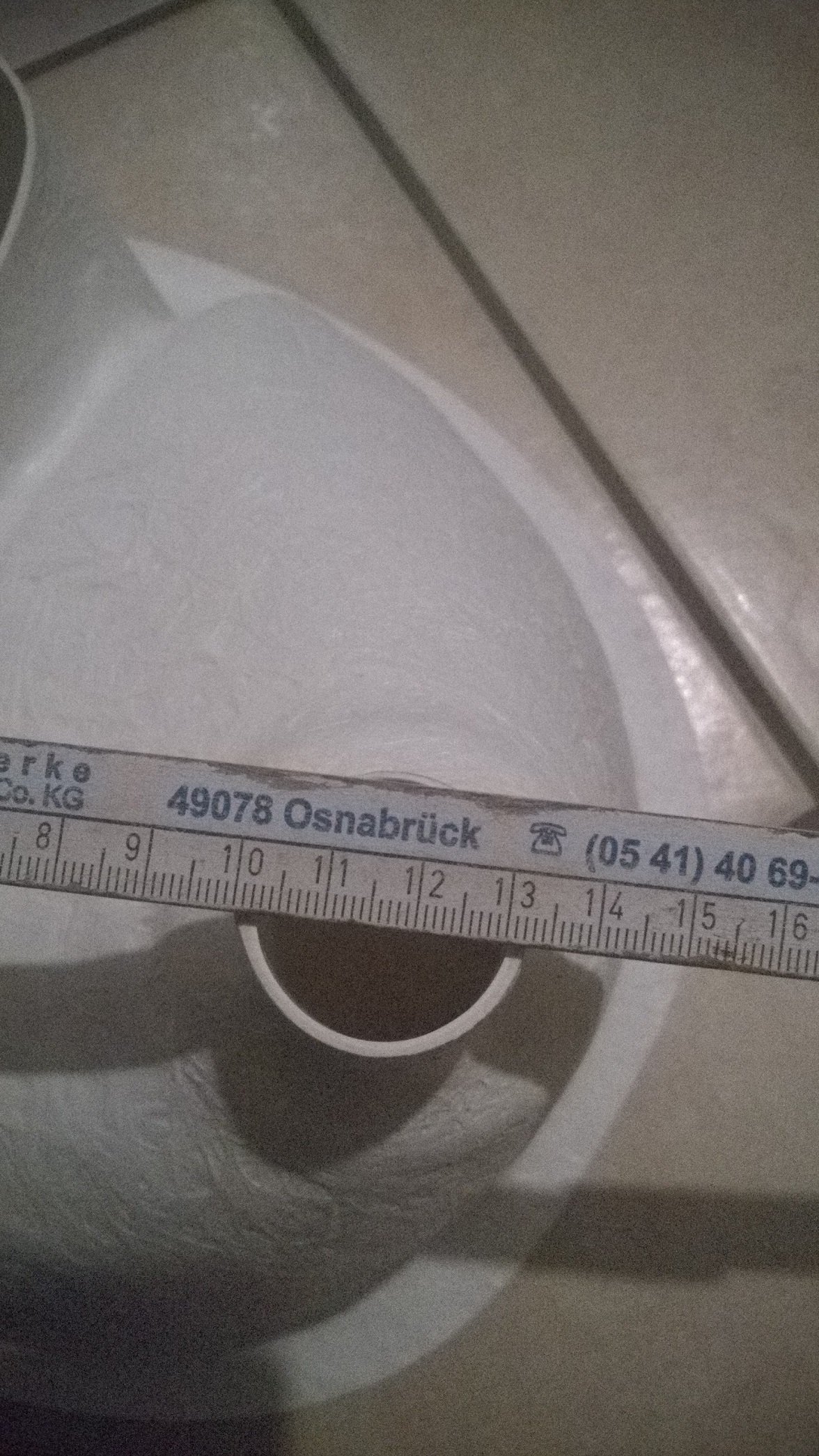

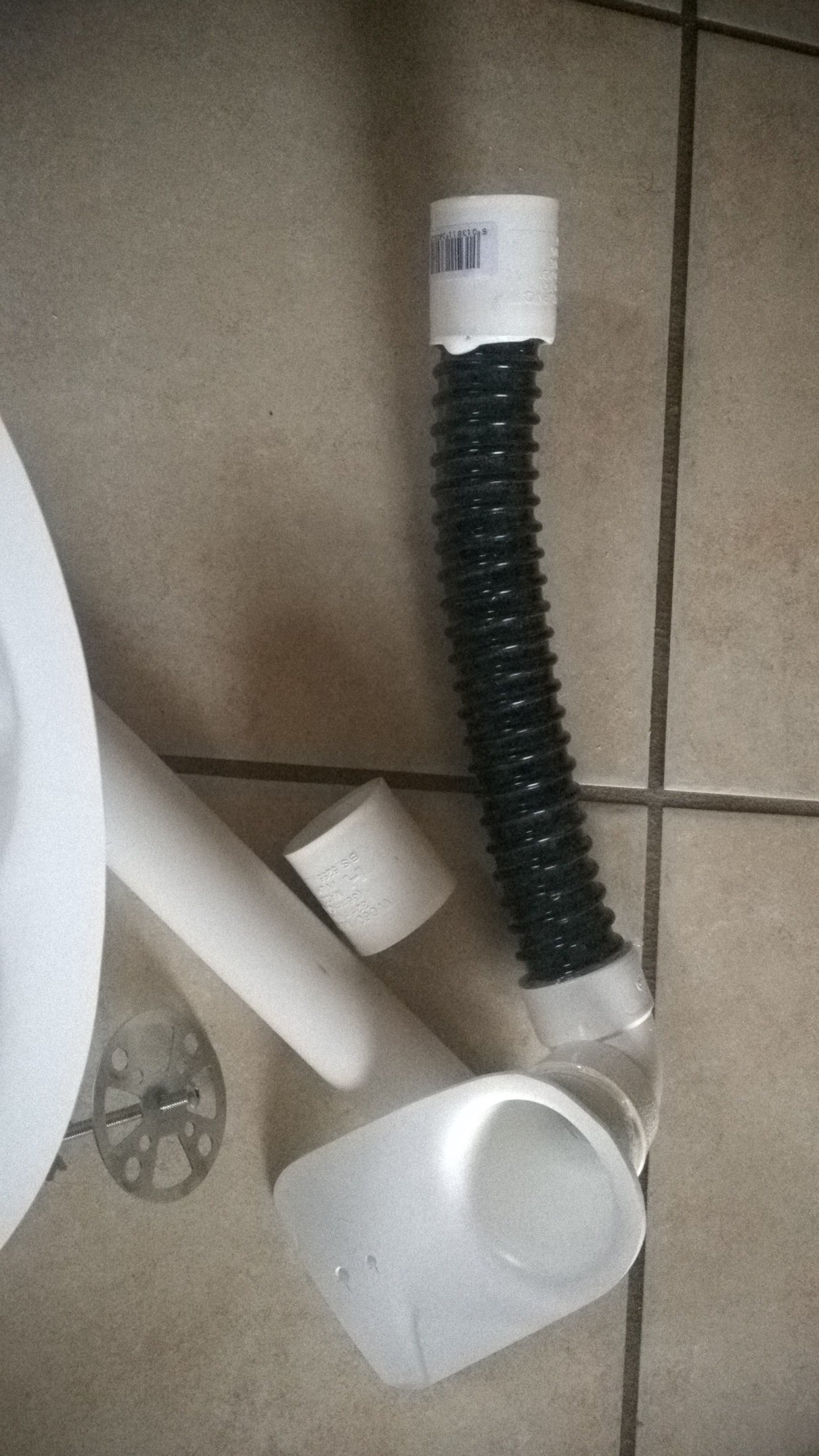

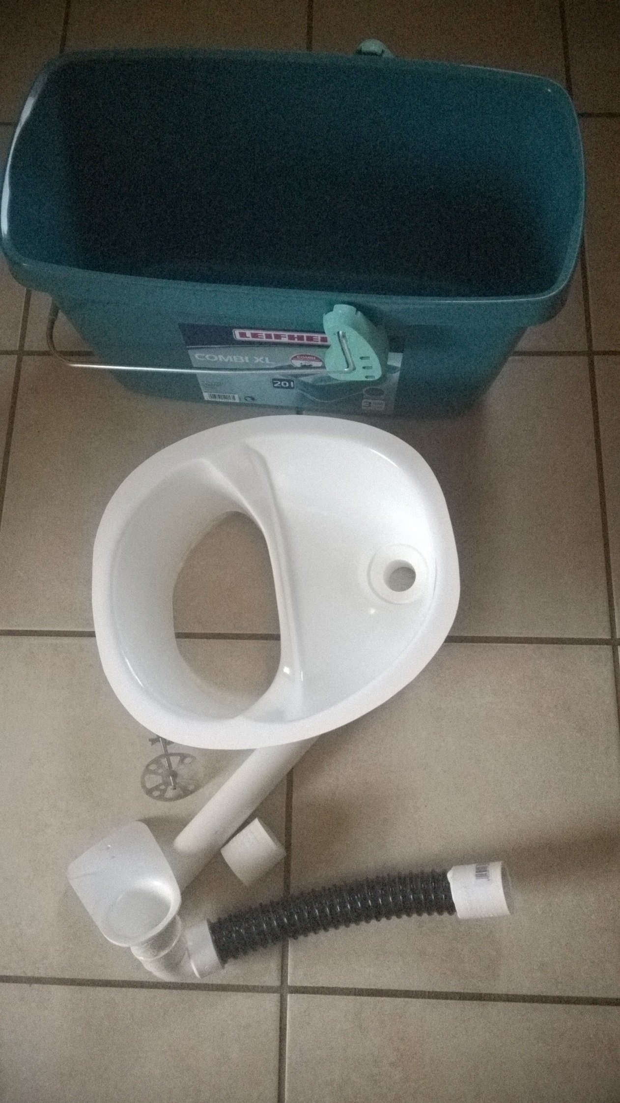

mein Kildwick-Trenneinsatz und weiteres Zubehör ist auch endlich angekommen... der "geflügelte Götterbote" hat sich mal wieder nicht mit Ruhm bekleckert
Für andere Selbstbauer, ich habe mir den "Kildwick Flex Adapter" - ein Trichter mit Schlauch - gleich mitbestellt. Ist aber ein "very loose fitting"; daher würde ich das nächste mal einfach ein 40mm HT-Rohr als Urinablauf verbauen. Der Ablaufstutzen hat einen Außendurchmesser von 33mm. Wer es noch dichter haben möchte, es gibt einen Dichtring um von 40mm HT auf 30mm Rohr zu reduzieren.
Bei einem Discounter gab's diese Woche einen einfachen, rechteckigen 18L Eimer im Angebot - einen Quirl brauch ich nicht
Seht das Assemble...
Grüßle Frank

Hallo Leute,
hier hat jemand seine vorhandene C200 umgerüstet.
Geht bestimmt auch mit anderen Modellen.
https://www.wohnmobilforum.de/w-t130815.html und als Umbauanleitung
im folgenden Link vorgestellt.
http://mm-geh.myds.me:5000/sharing/cwMeWPWIk
Grüße Hagen
