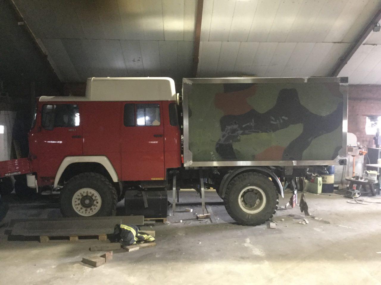

So , ein paar Tage Regen genutzt um ein wenig weiter zu kommen .
Zwischenstand:Innenhöhe hinten sind 1,73 mtr. In der Hütte vorne 1,94 mtr. Gesamthöhe mit der Einzelbereifung 3,19 mtr. Jetzt noch ein paar Staukisten drantüdeln und die Optik ist nicht mehr ganz so versaut.
CharlieOnTour
Beiträge: 3178
Wohnort: 65307 Bad Schwalbach
Re: Koffertetris und Fahrzeugproportionen
#46 Beitrag von CharlieOnTour » 2017-07-25 8:15:54
:unwuerdig:
Schaut top aus!
Das ist mal Konsequent. Kein Aufwand zu hoch.

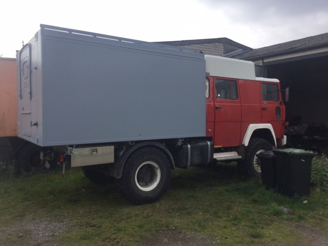

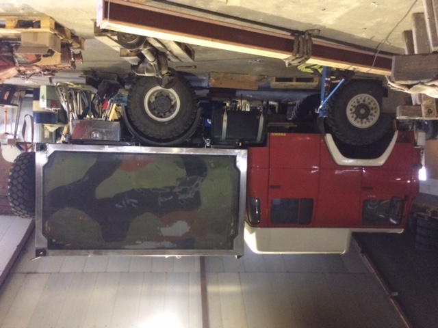

#49 Beitrag von OliverM » 2017-08-06 14:57:51
Weiter gehts. Anprobe.
edit: Vielleicht kann jemand das obere Foto drehen. Dazu bin ich zu dumm und ich möchte nicht, daß jemand das Bild zum Anlass nimmt seine These , daß die Erde eine Scheibe ist, zu untermauern.

PeterWEN
Beiträge: 1305
Wohnort: 92637
#52 Beitrag von PeterWEN » 2017-08-06 17:49:22
Habedere,
"Vielleicht kann jemand das obere Foto drehen"
Braucht man nicht, klickt man drauf: stehts im Vollbildmodus richtig da.

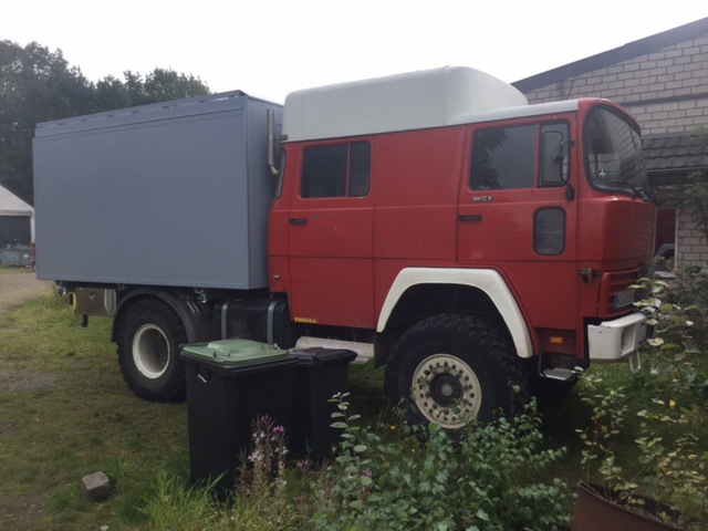

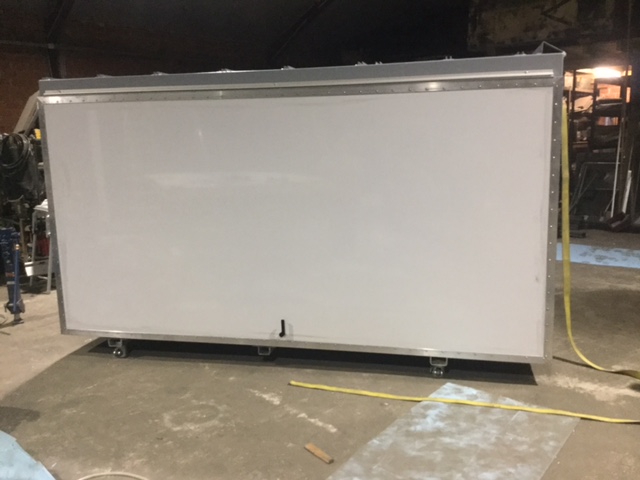

#53 Beitrag von OliverM » 2017-10-06 23:22:48
Zwischenstand .
TobiasXY
Beiträge: 5554
Wohnort: Bawü
#54 Beitrag von TobiasXY » 2017-10-07 8:25:55
cool
MassivesAlteisen
Beiträge: 507
#55 Beitrag von MassivesAlteisen » 2017-10-09 17:39:54
:eek:
Wofür ist denn die klappbare Seitenwand mit 25 cm tiefem Raum dahinter vorgesehen?
Marco
suum cuique (500 v.C.)

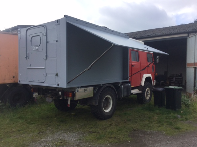

#56 Beitrag von OliverM » 2017-10-09 19:42:28
MassivesAlteisen hat geschrieben::eek:
Marco
Stauraum für Technik, Stühle , Tisch,ect.... eben alles, was man nicht ständig im Innenraum transportieren möchte .Ausserdem hat mir die Breite von nur 2,25 mtr. des FM2 nicht gefallen. Die Klappe dient zusätzlich als Sonnensegel/Regenschirm und wird bei Bedarf mit einer Plane verlängert .
MassivesAlteisen
Beiträge: 507
#57 Beitrag von MassivesAlteisen » 2017-10-09 21:25:32
Das ist mal eine unkonventionelle und sinnvolle Lösung.
Ich nehme an, der Hauptanteil Tageslicht wird dann von oben in den Koffer gelangen?
Marco
#58 Beitrag von OliverM » 2017-10-09 21:38:50
MassivesAlteisen hat geschrieben:Das ist mal eine unkonventionelle und sinnvolle Lösung.
Marco
Ja, allerdings kommen zusätzlich noch vier Fenster in den Koffer, denn Licht kann man im Koffer nicht genug haben.
