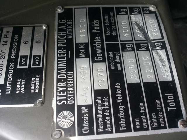

Bei mir geht das andersLowen hat geschrieben:Ich habe hier nochmal Fragen zu den zul. Achslasten.
Das zulässige Gesamtgewicht des Steyr A680G ist: 8,4t (beim 680M 10,1 bzw im Gelände 8,1)
Jedoch nennen die Schweizer zul. Achslasten, die in Summe unter (!) dem zul. Gesamtgewicht liegen.
Nämlich 3,85t vorne, 4t hinten.
Wie geht das?
