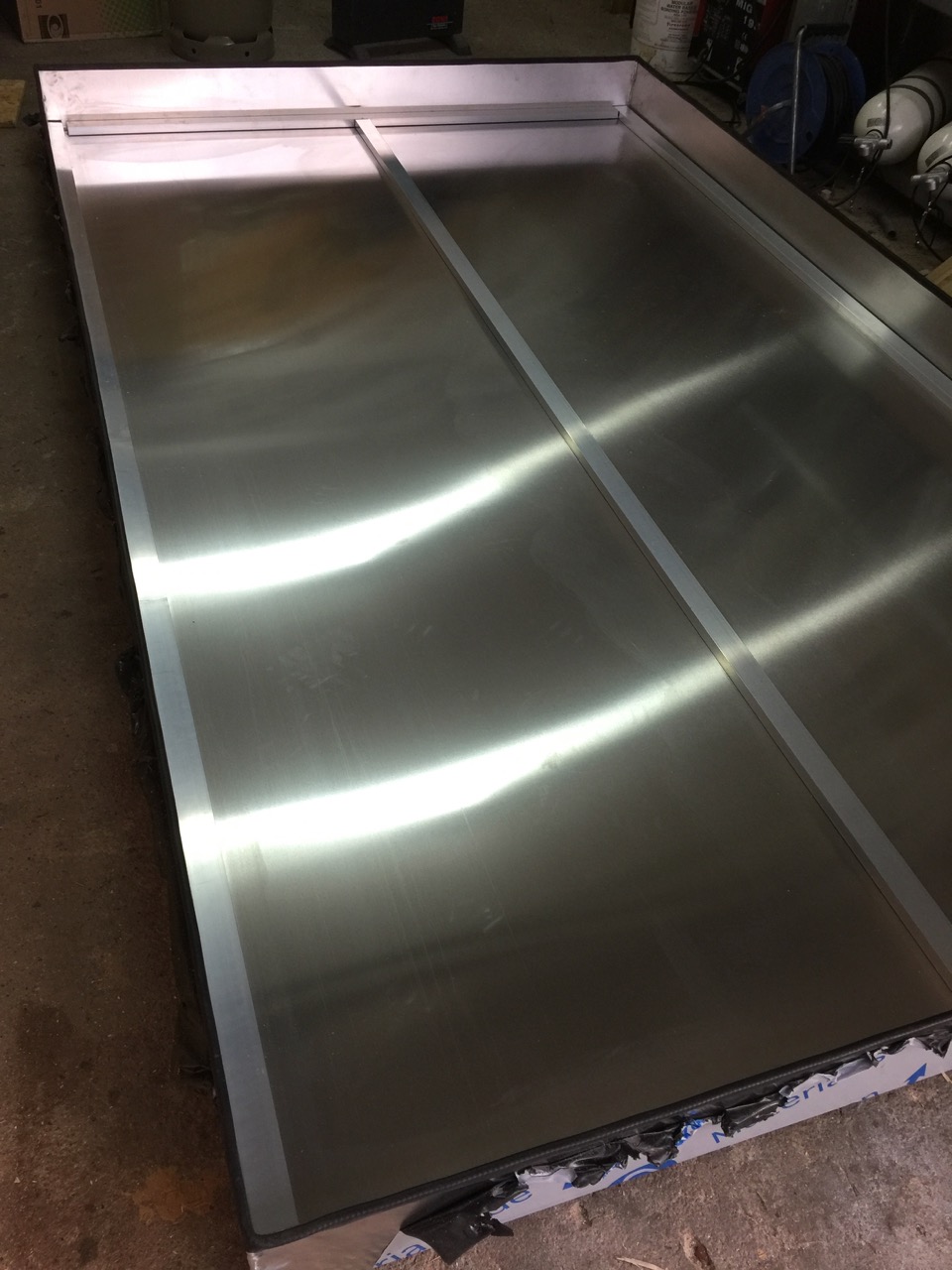

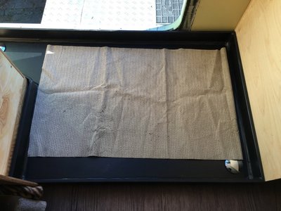

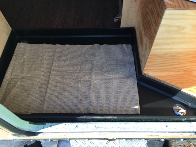

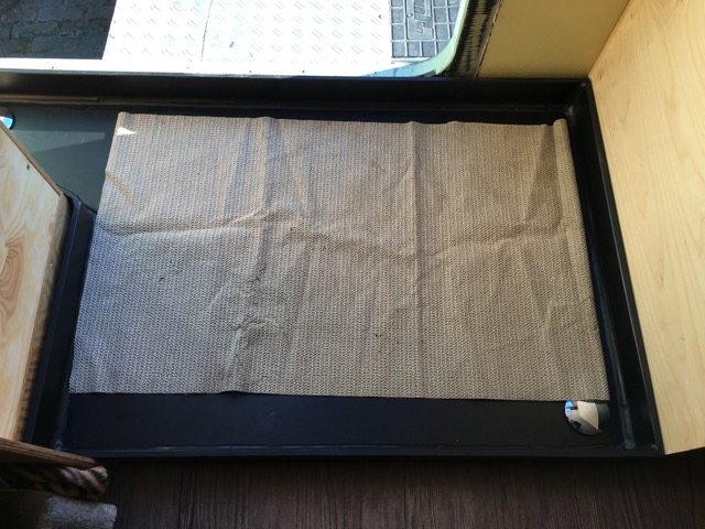

Als Letztes gab es dann kurz vor dem Jahreswechsel noch die heiss ersehnte Duschwanne :rock: :D
Diese ist aus PE (natürlich ein Tip aus dem Forum) angefertigt worden. Leider nicht ganz günstig, aber wie ich finde, eine echte Alternative
zu Edelstahl. Das Beste an dem Teil sind die beiden Abflüsse, ich wusste gar nicht, dass die so mit eingebaut werden :)
Schön so mit draufdrücken und dann ist's dicht, nochmal drücken, dann kommen die wieder hoch, ich finde die schick! (Ob es sinnvoll und
nötig ist, lassen wir mal dahin gestellt)
Die Wanne passt jedenfalls ganz hervorragend rein, fehlt nur noch ein Abwassertank. Heute dann doch mal im Baumarkt gewesen, um ein bisschen

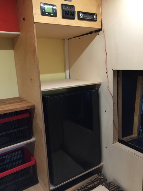

es ging mal wieder etwas weiter. Durch Zufall haben wir sehr günstig einen Kühlschrank ergattern können.
Da das Gerät gebraucht war und vorher in einem kleineren Fahrzeug zum Einsatz kam, musste die Kompressoreinheit
zunächst von der rechten Seite wieder auf die Rückseite gebaut werden. Das war kein Problem, alle nötigen Löcher waren ja schon da.
Ein wenig kniffliger wurde es dann bei der Montage im dafür vorgesehen Schrank. Es gab nämlich leider keine Befestigungsfüße mehr zu dem Kühlschrank,
und jeder der schon mal einen Kompressorkühli hatte weiß, dass die Dinger ziemlich brummig werden können.
Also musste noch ein bisschen gebastelt werden, um ihn möglichst gut vom Regalboden zu entkoppeln. Eingebaut wurde er relativ niedrig,
da ich den Schwerpunkt nicht unnötig nach oben verlagern wollte. Nachteil: jetzt muss man sich halt ein kleines bisschen bücken.
Übrigens hat der Kühlschrank ca. 90L Fassungsvermögen -nicht besonders groß, aber für den Anfang wird es reichen. Umbauen kann man immer noch.

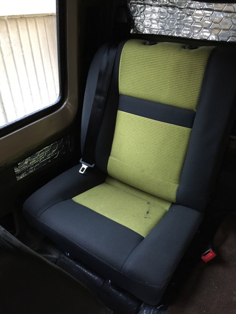

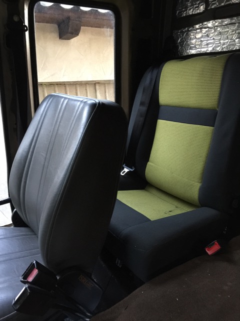

Die weitere, viel wichtigere Maßnahme war der Einbau des zusätzlichen Sitzes. Hintergrund ist, dass meine Frau auf dem Notsitz in der Mitte hätte sitzen müssen,
da der Beifahrersitz für unsere kleine Tochter und ihren Kindersitz hätte herhalten müssen. Dass man das niemandem antun kann, leuchtet glaube ich ein.
Also schnell eine Sitzkonsole geschweisst, die Sitzfläche mit Auspuffschellen an selbiger befestigt und die Lehne an der Rückwand mit einer Konstruktion,
die es ermöglicht, die Lehne abzunehmen und gleichzeitig nicht ganz gerade stehen zu lassen. Das dürfte wohl sonst ziemlich unbequem werden auf Dauer.
Ein bisschen Rennerei waren die Schrauben für die Befestigung der Gurte, da die originalen ein bisschen zu kurz waren. Aber auch das war irgendwann gelöst und nun ist alles schön eingebaut.
Heute war ich dann zur Abnahme des Sitzes und der Änderung auf Wohnmobil und zur normalen HU & AU beim TÜV.
Und was soll ich sagen? Hätte auf Anhieb FAST geklappt, leider gefiel dem Prüfer die Befestigung des Sitzes nicht so gut (zu kleine Unterlegscheiben) und die
Verlängerung der Sitzkonsole vom Beifahrersitz hätte er auch gerne in Form eines Winkels und nicht geschweisst, wie ich es gemacht habe. Verstellte Scheinwerfer und fehlende Reflektoren zähle ich
mal nicht direkt als Mangel :)
Naja, sind nur Kleinigkeiten, ansonsten war alles super. Da war ich echt froh, dass mal nix für 1000e Euros repariert werden muss :D

Noch ein bisschen eng, Beifahrersitz wurde nach vorne verlegt
Verstärkungen für die Gurte

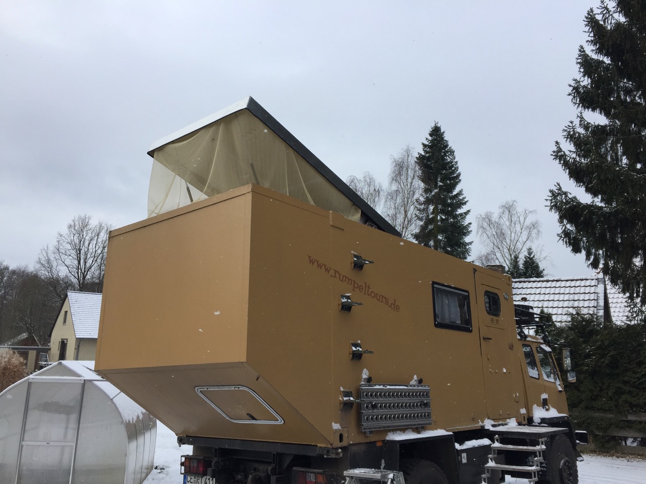

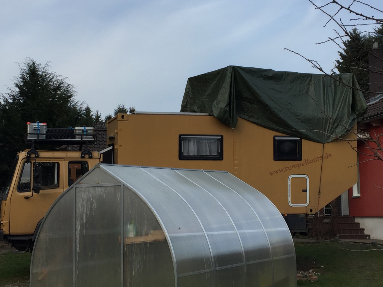

nach kurzem Ausflug in Richtung Wohnbusse *hüstel*, bleiben wir jetzt beim Laster, irgendwie passt es doch.
Um den Hunden den Einstieg noch etwas zu erleichtern, tüfteln wir grad noch an einer anderen Treppe, auch eine Verlängerung
des Fahrerhauses steht noch als Option im Raum, um für das Kind ein eigens "Zimmer" zu haben.
Letzte Woche wurde dann endlich mal die HU zu Ende gemacht, der Prüfer war krank, so dass es doch knapp wurde mit den
4 Wochen Nachbesserungsfrist.
Hat jedenfalls alles geklappt, der Laster ist nun offiziell ein Womo mit 9t zGG, 4 eingetragenen Sitzen, keine Mängel.
Höhe/Breite/Länge geändert, Fotos gemacht, Containerlocks verplombt ( :joke: :wack: ).

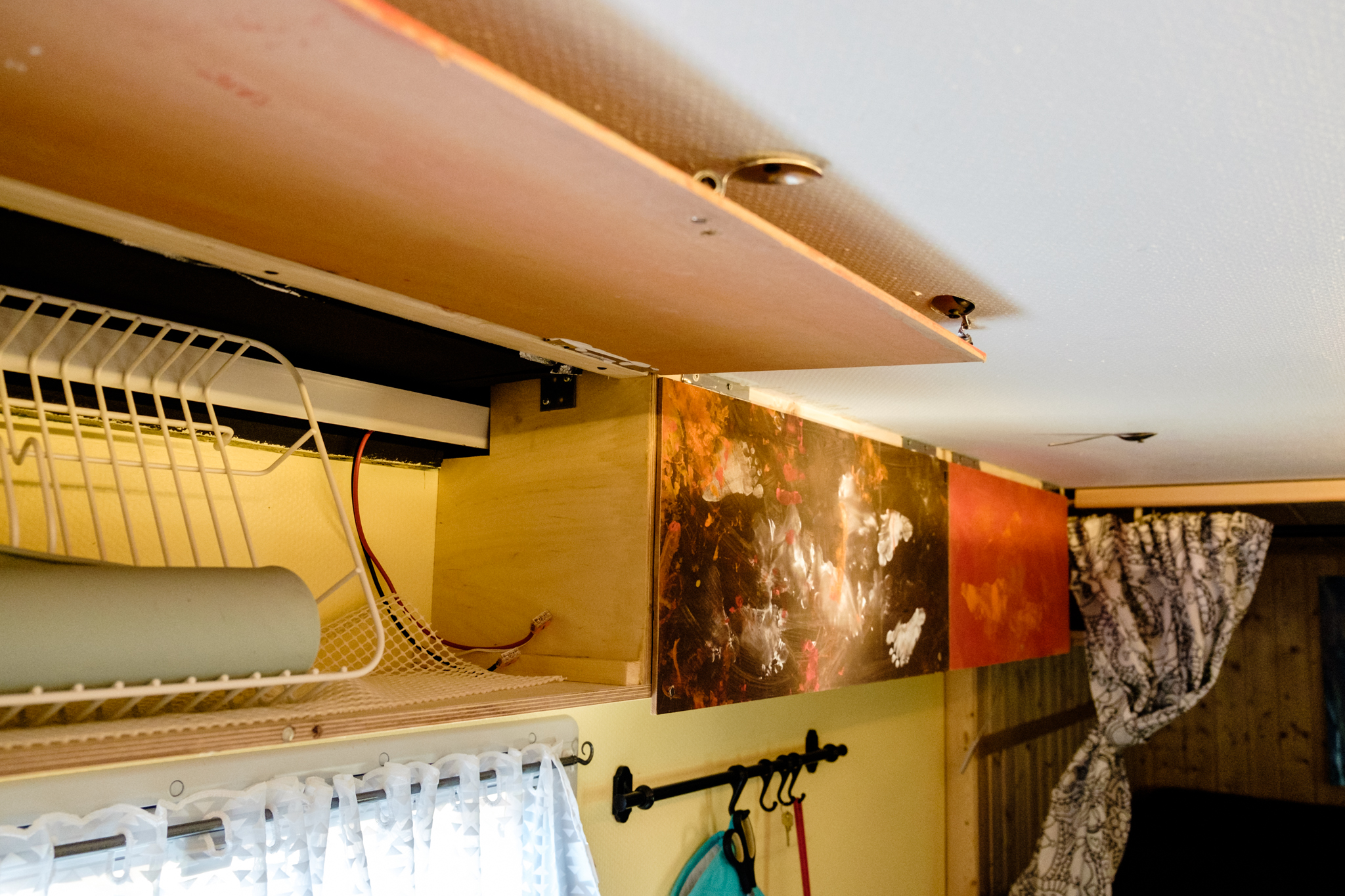

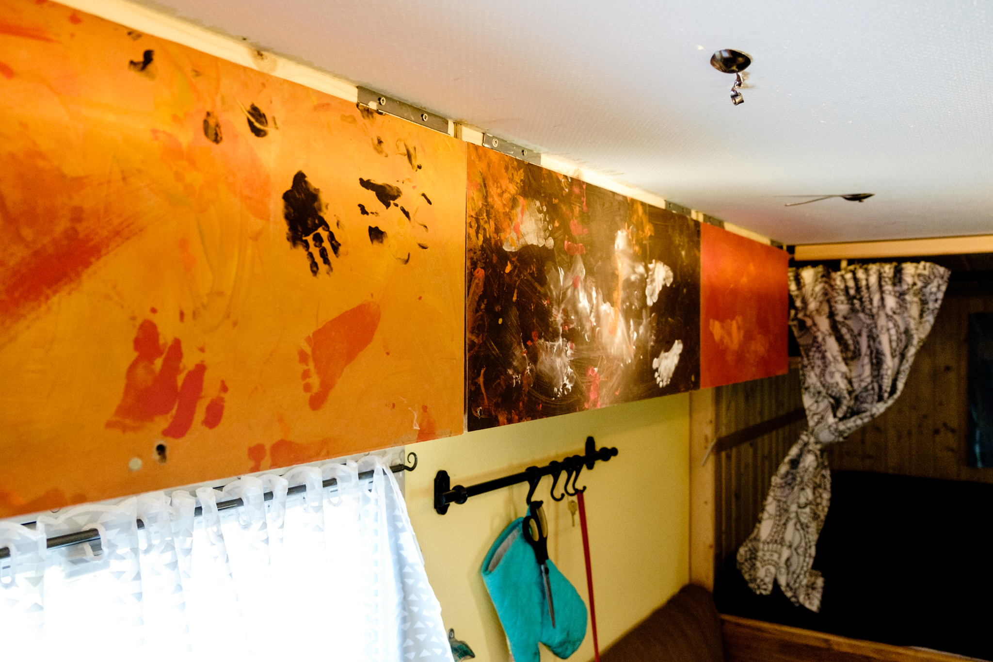

-Die Oberschränke haben wir nun klappbar gestaltet, gehalten werden sie durch Magneten und Löffel (JA, LÖFFEL!)

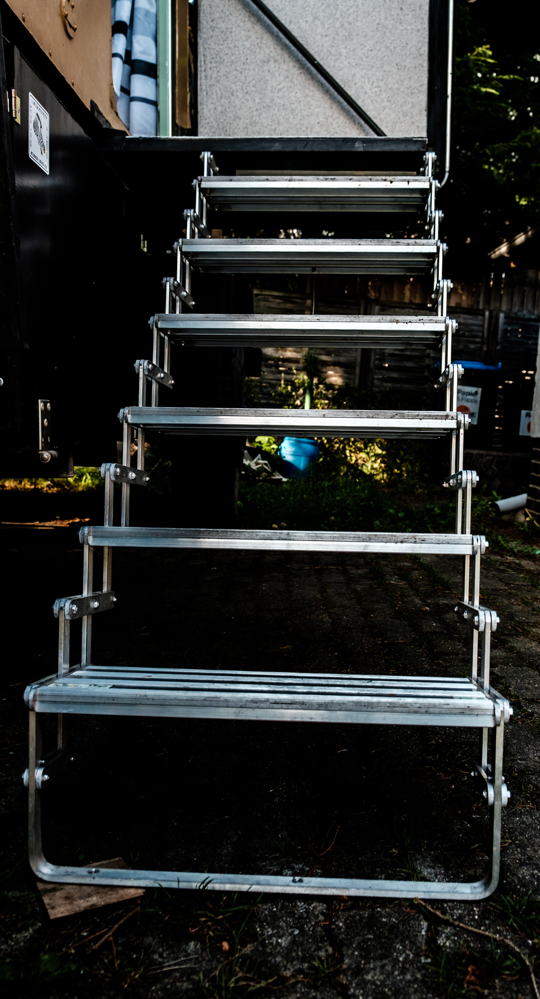

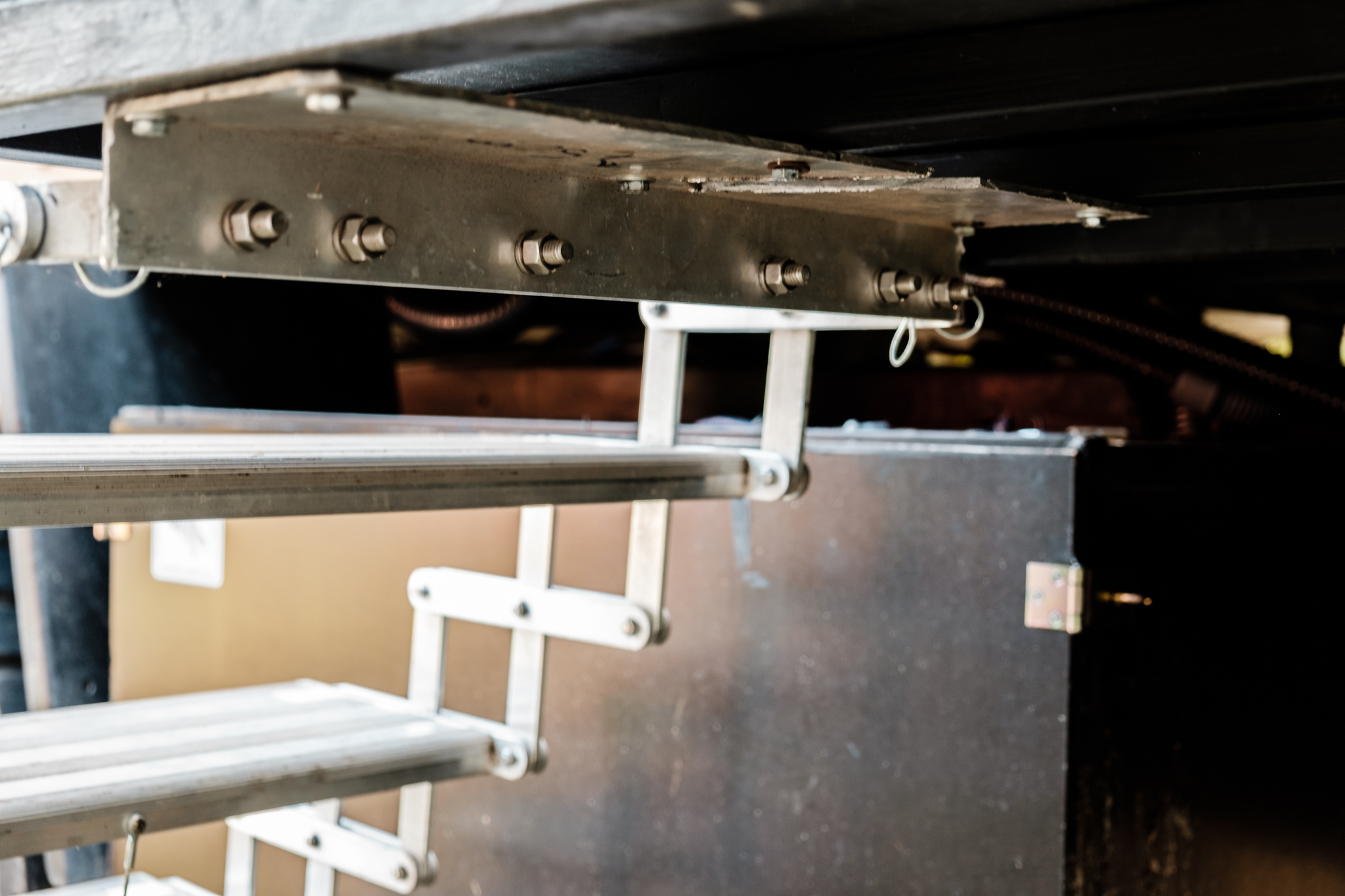

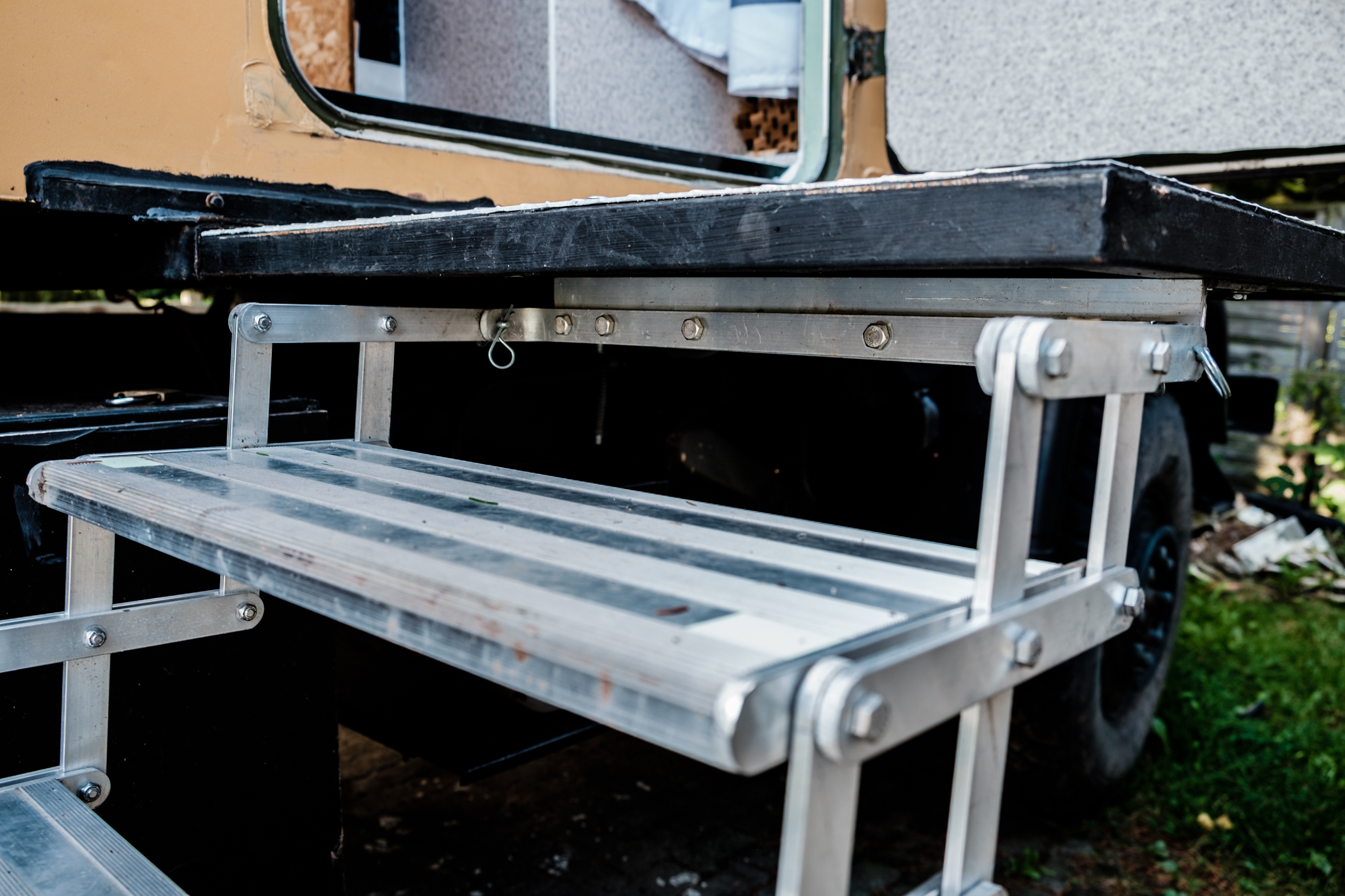

-Die Treppe und das Podest wurden verbessert, vergrössert und neu gebaut (Treppe von Torklift, sehr empfehlenswert!)

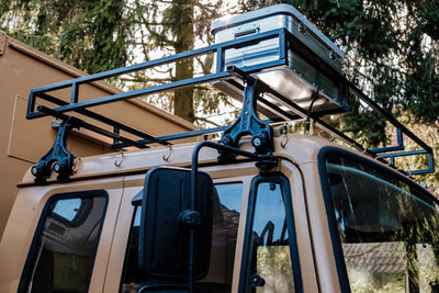

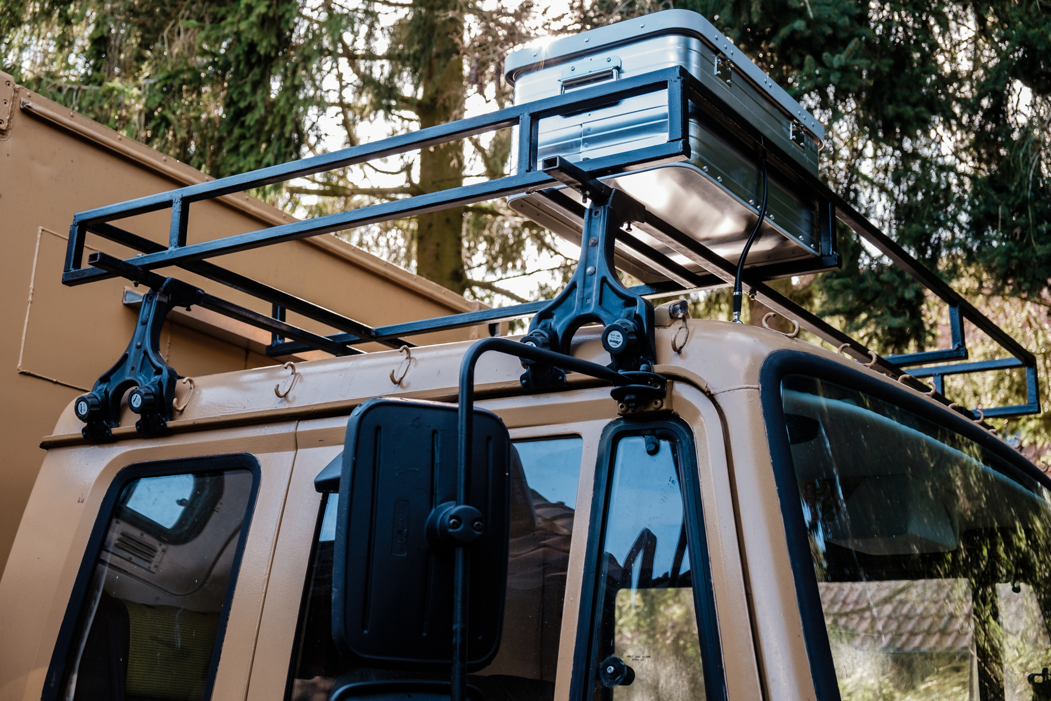

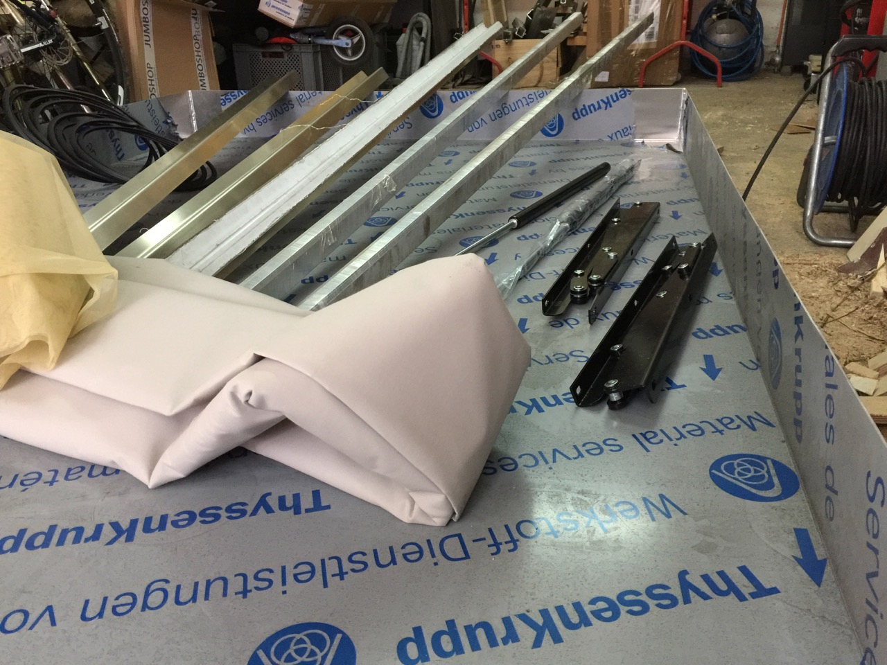

-Ein Dachgepäckträger wurde hergestellt

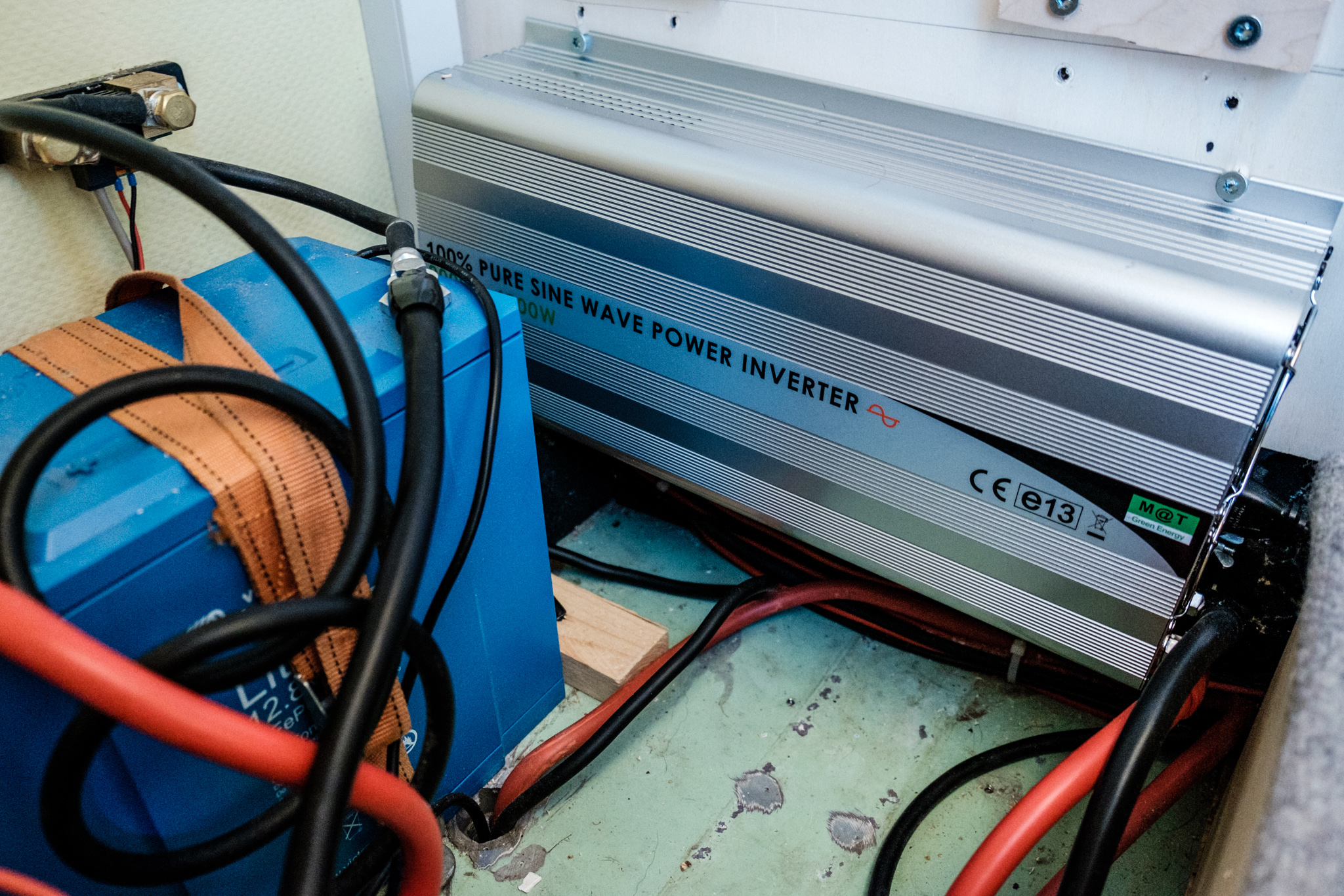

-Ein 2000W Sinuswechselrichter ist eingezogen und provisorisch angeschlossen & getestet,
-es folgt noch eine 2. Batterie, der Platz ist schon vorbereitet

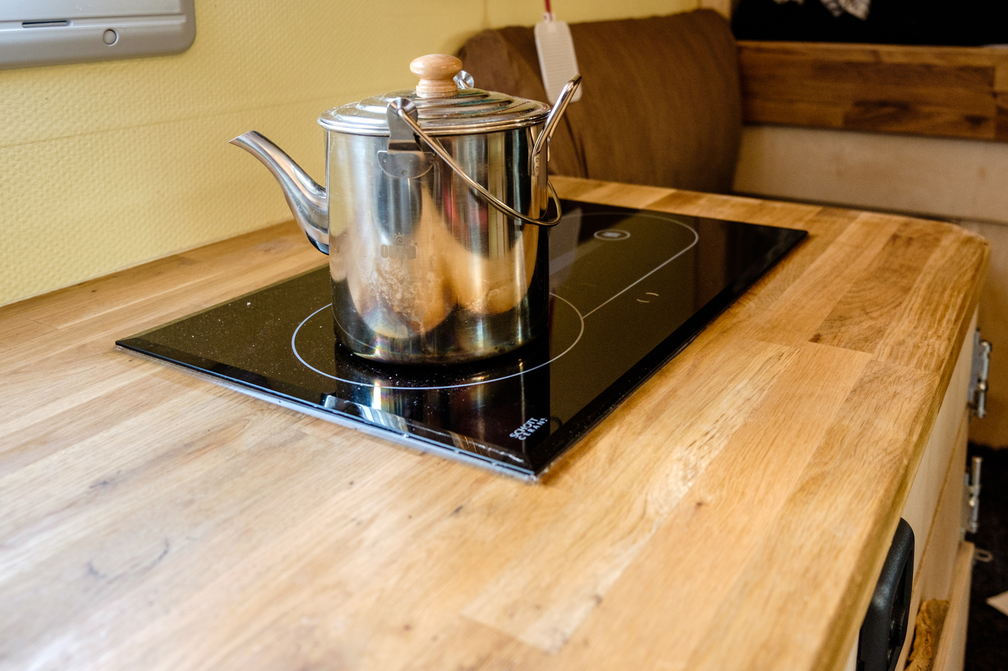

-Ein Dieselherd von Webasto ist eingebaut

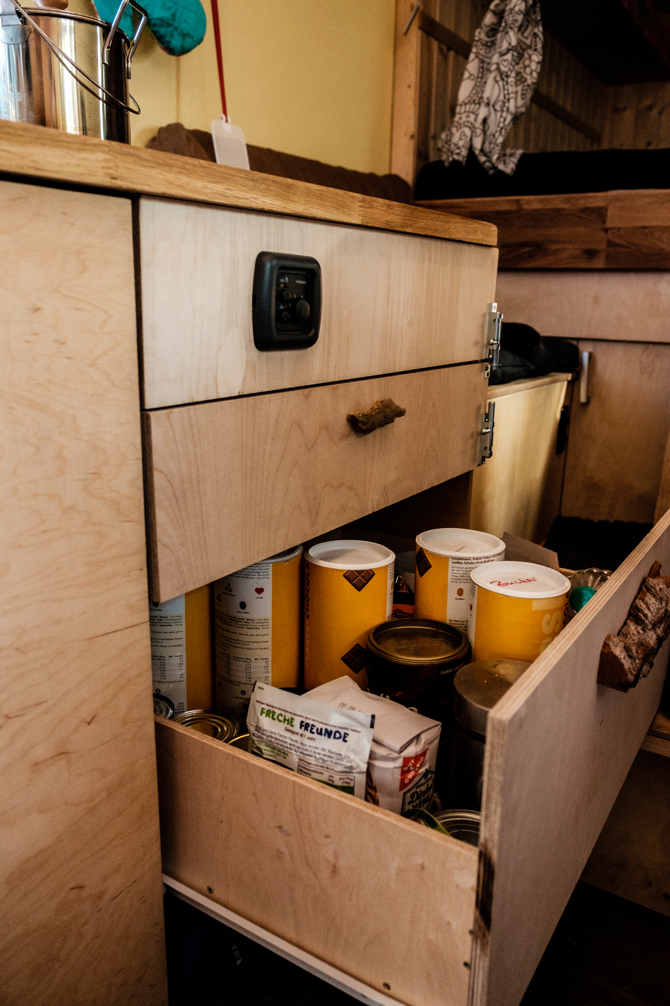

-Schubladen unter dem Herd und unter der "Kommode" wurden gebaut

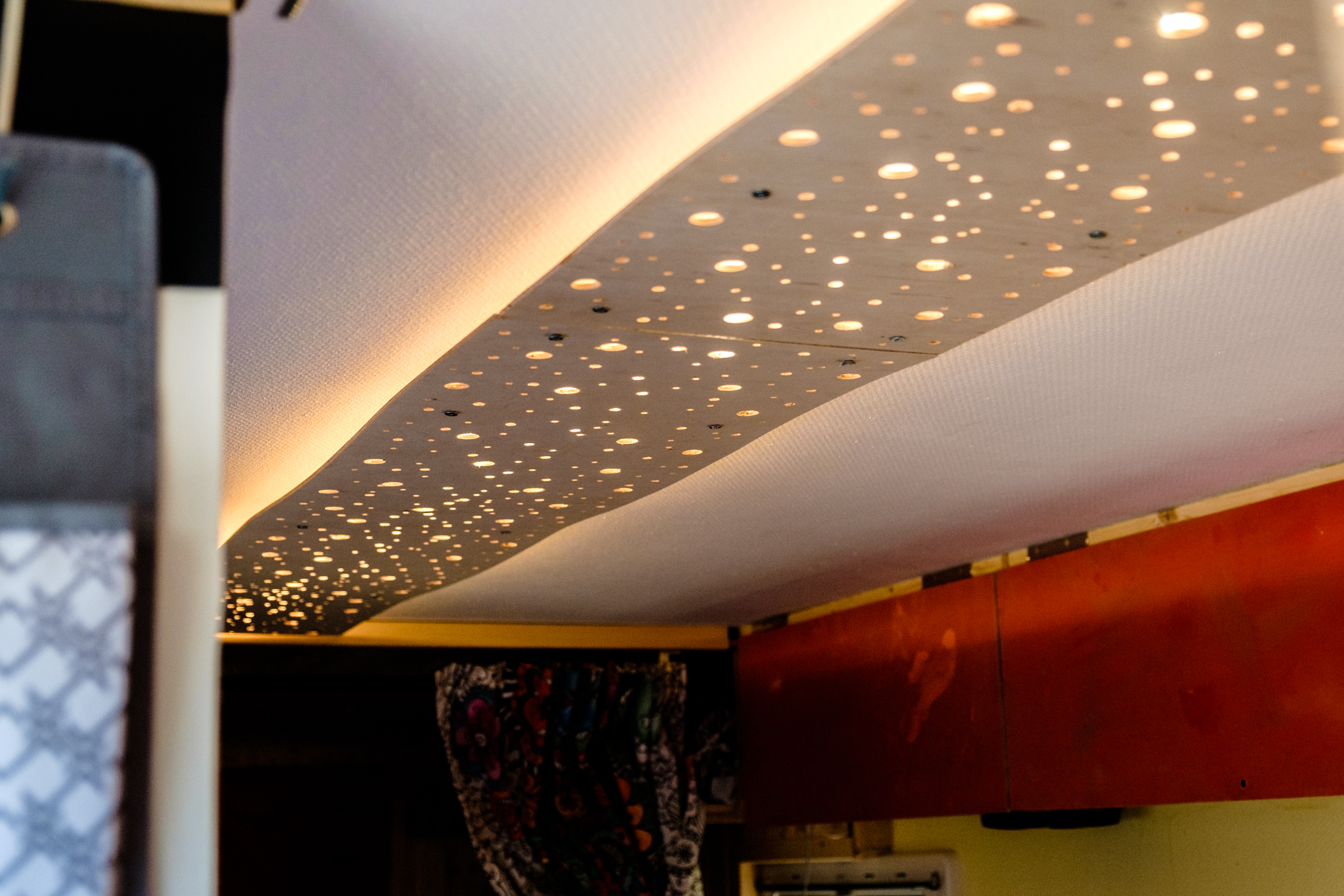

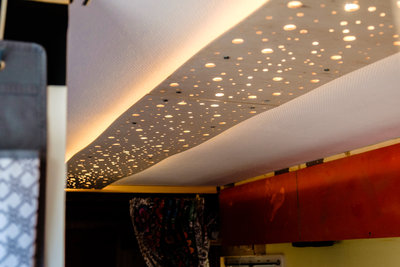

-Ein Sternenhimmel für die Hauptbeleuchtung wurde angefertigt
-Die Körbe der Kommode sind endlich ausziehbar
-Alle Schubladen wurden mit "Pistensicherungen" versehen

Treppe von vorne
Treppe von vorne
Treppenbefestigung vorne
Treppenbefestigung hinten
Dachträger
Dachträger
Sternenhimmel
Sternenhimmel
Magnete & Löffel
Magnete & Löffel
Dieselherd
Dieselherd
Schubladen
Schubladen

brauchst Du für die Zargeskisten auf dem Dach die Bundeswehr Halterung ?
Ich hatte mir die für die Bundeswehr Kisten gekauft habe jedoch eine große ( andere ) Kiste verbaut .

Die Hängeschrankklappn als Kunstgemälde ist ne tolle Idee! Wer war der Künstler?

@ Bernd: Nein danke, ich zuppel die Kisten einfach mit nem Gurt Fest, eine Riffelblechplatte
kommt auch noch drunter als Tropendach. Ich hoffe wir treffen uns bald mal wieder!
@ Maik: Das war meine Tochter mit ca. 1 Jahr, mit Füßen, Händen, Bauch und allem anderen :)

Sehr schön. Der Sternenhimmel ist toll!

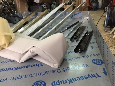

Moin liebe Gemeinde,
unser Ausbau ist zwar so gut wie fertig, der ein- oder andere kleine Urlaub damit auch schon überstanden, aber wozu Restarbeiten und Kleinigkeiten erledigen, wenn es doch noch ein cooles neues Projekt gibt. Wir bauen uns ein Aufstelldach als Kinderzimmer auf den Shelter. Einigen wird das Ding vielleicht nicht neu vorkommen. Das ist natürlich völlig richtig, wir haben uns die komplette Idee bei Tom alias schweiger auf seinem Blog abgeschaut und so gut wie 1 zu 1 kopiert. Warum auch tolle Sachen neu erfinden? Vielen Dank an dieser Stelle für deine klasse Anleitung, lieber Tom!

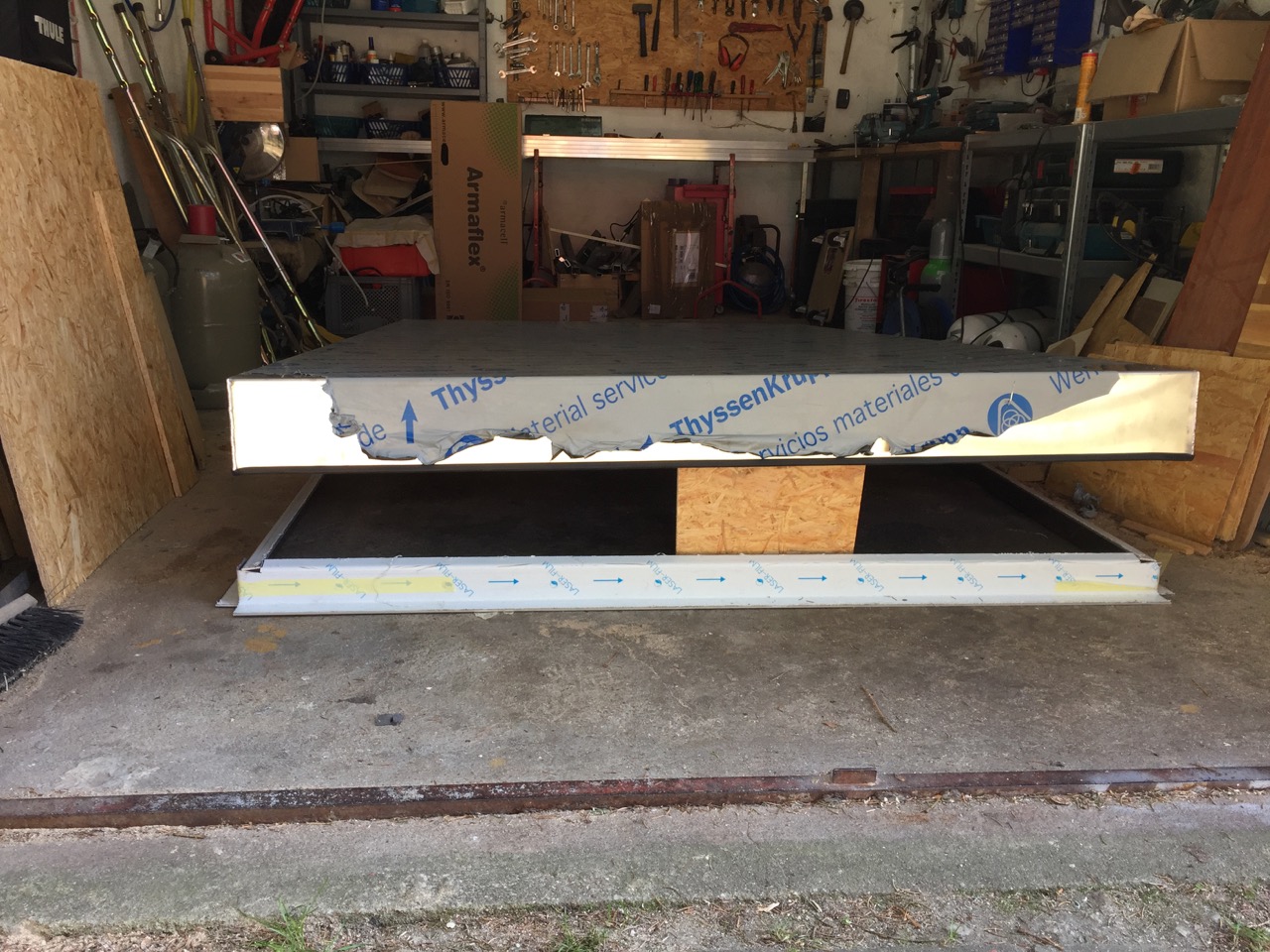

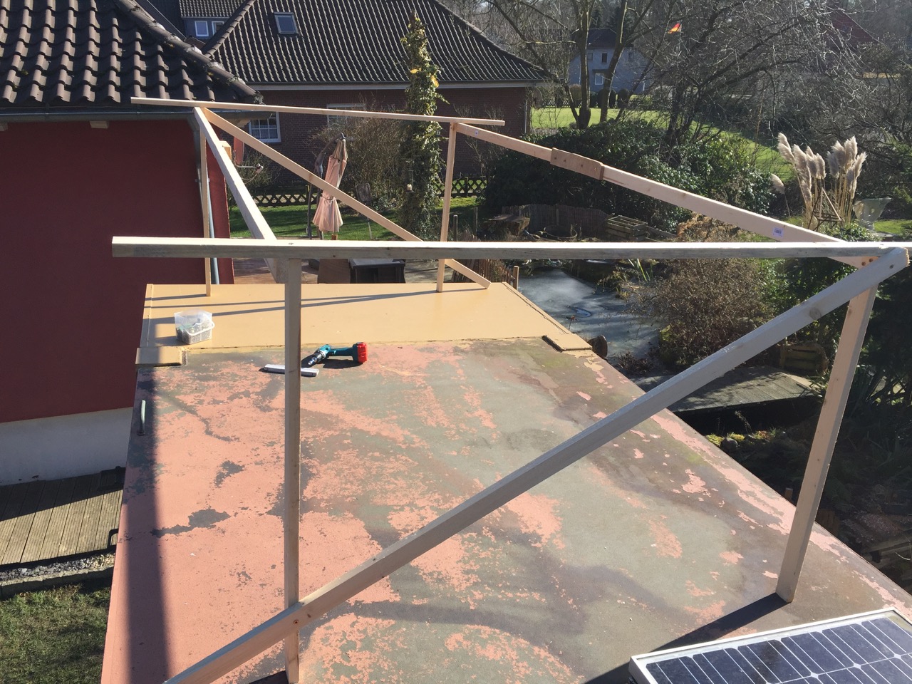

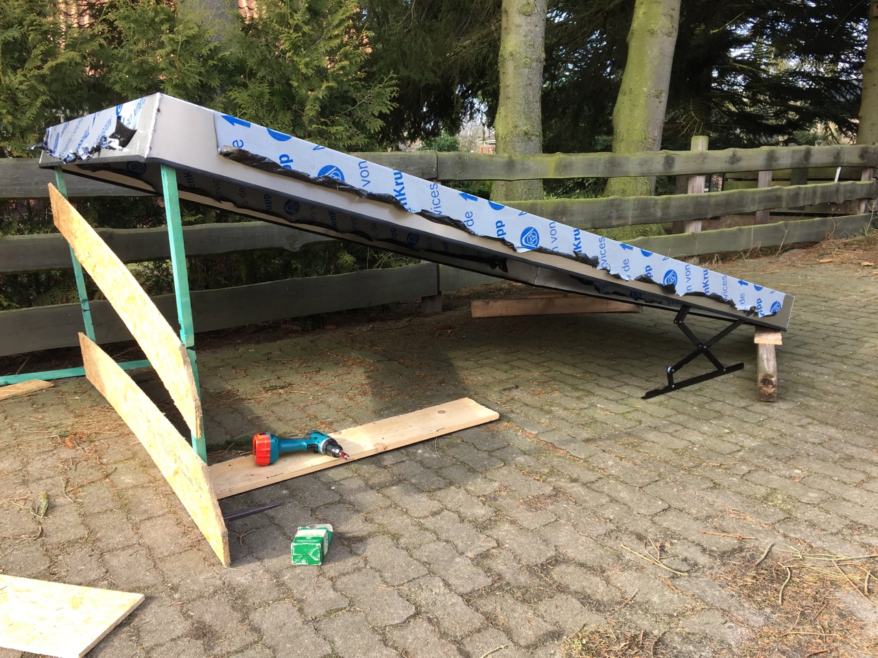

Also, los geht's: Da es momentan ja noch sehr kalt ist, Besserung nicht in Sicht, aber im März auch noch der TÜV ansteht (Eintragung der neuen Fahrzeughöhe), musste eine Lösung her um es dem Sikaflex angenehm wohltemperiert zu machen. Ich hab also "mal schnell" ein Gewächshaus auf den Shelter gebastelt, welches sich durch die Sonne auf die erforderlichen 10 Grad aufgeheizt hat.
In diesem Gewächshaus ging es dann ans Kleben der Profile für den unteren Rahmen des Aufstelldaches. Dieser dichtet alles ab, halten muss er aber nicht besonders viel, daher bin ich auch das Risiko mit den eigentlich zu tiefen Temperaturen eingegangen. Die Profile sind nach meinen (bzw. Tom's) Zeichnungen gekantet worden, ich habe sie nur noch ein wenig angepasst um sie miteinander verkleben zu können.
Parallel dazu habe ich den Deckel schon in der (aufgeheizten) Garage bearbeitet. Hier mussten Profile zur Versteifung eingeklebt werden, so ein 2700x1600 großer Trümmer ist in 2mm Stärke halt doch ein wenig wabbelig.
Auf dem Dach des Shelters wurden dann noch die Verstärkungen für die Aufnahme der Scheren und der Dämpfer aufgeklebt, und fertig war der Sonntag ;)
Das war es auch bisher, nun warten wir mal schön eine Woche ab, bis alles ausgehärtet ist. Alle anderen Teile sind schon da (Stoff, Mückennetz, Dämpfer, Scheren, Profile etc. pp.), so dass es eigentlich recht zügig weitergehen kann. Ich freu mich jedenfalls schon wie Bolle auf das Ding!
Viele Bilder gibt es von der Aktion nicht, ich war eher mit filmen beschäftigt. Aber ich glaub man kann sich gut vorstellen was es mal werden soll.
André

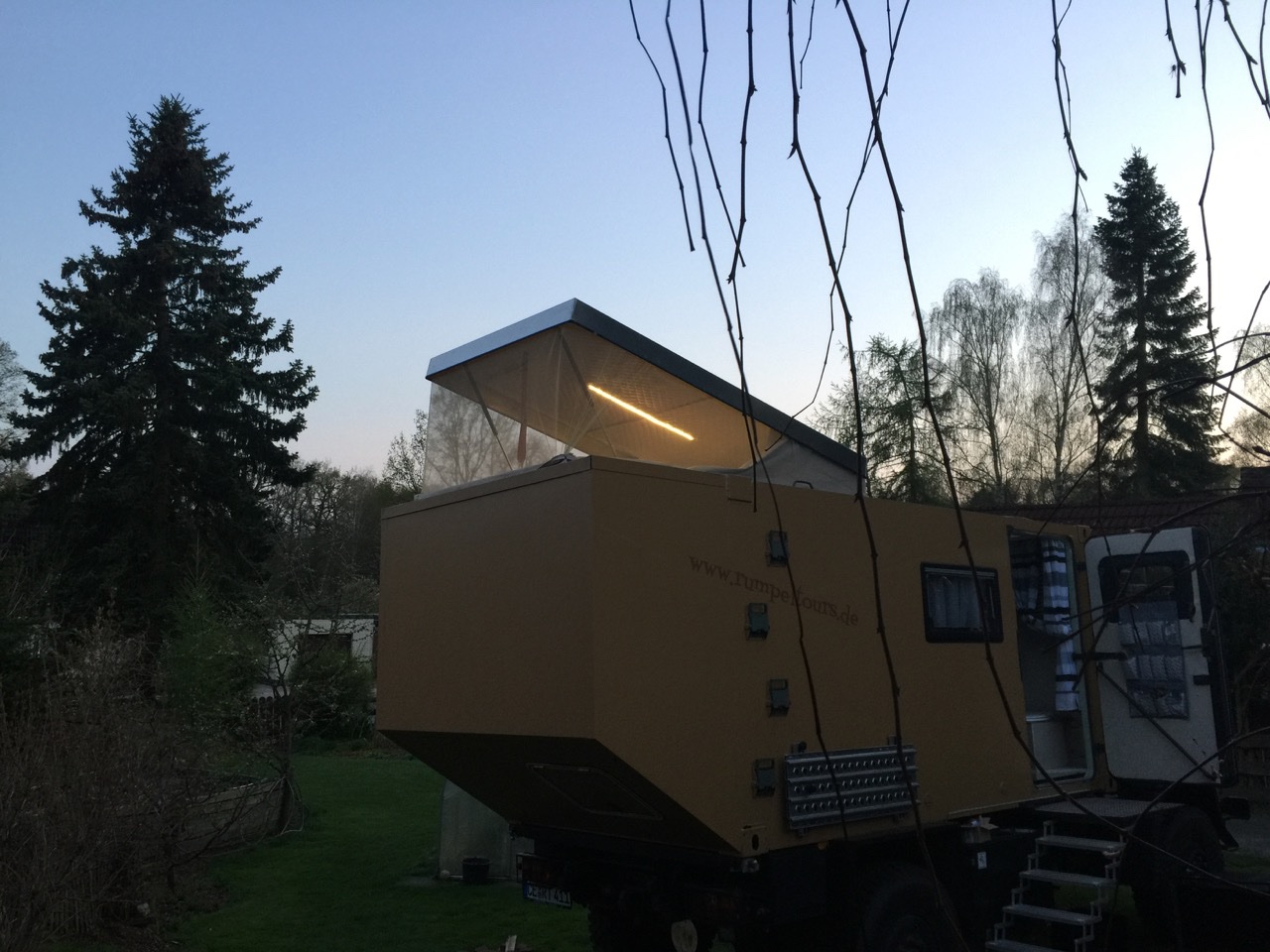

#50 Beitrag von Schmie » 2018-04-24 22:14:00
Da hab ich doch glatt meinen eigenen Umbaubeitrag vergessen :D
Aufstelldach ist mittlerweile drauf, Licht hat's auch endlich. Stoff kann von innen mittels Druckknöpfen befestigt werden,
wird aber wohl oft unten bleiben, frische Luft und so. Ein erster Übernachtungstest folgt hoffentlich am verlängerten Wochenende :D
André
