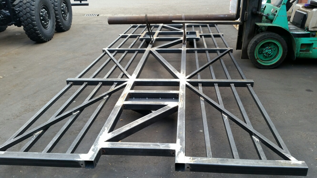

Catnova hat geschrieben:Für was sind denn die dünnen Längsstreben?
Viel Biegung der Querstrebe werden die nicht abfangen.
(...) nach Planung und Statik (sind sie) dafür auch nicht
gedacht.
wofür sind sie denn gedacht?

tichyx hat geschrieben: wofür sind sie denn gedacht?
Olli
Dort wo diese in der unteren Lage verbaut sind für das Anhängen
und Befestigen von Staukisten und Abwassertanks (außen).
In der oberen Lage für das verschiebungssichere Befestigen der Frisch-
Wassertanks (innen).

Ich finde den Bildern nach das Ganze sehr sehr großzügig dimensioniert.
Mit den Staukästen und dem hohen Gewicht des Rahmens am gelagerten Aufbau erzeugst Du meiner Meinung nach eine ordentliche Schwungmasse.

Ohne die 40iger Vierkantrohre wäre der ganze Rahmen ca. 200 kg leichter.
Mir ist dieses Mehrgewicht für die absolute Flexibilität beim Befestigen
irgendwelcher Teile wert. Ich weiss nicht ob dass bei einem 7m langen
Rahmen entscheidend ist. Weiterhin ist es wie beim Hausbau: Am Fundament
gespart ergibt später die Probleme.
Aber so baut halt jeder anders. Warten wir einfach mal ob er auch passt.
Dienstag wissen wir mehr........
Gruß expo

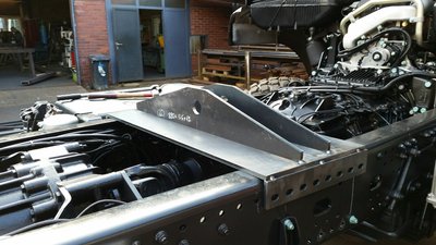

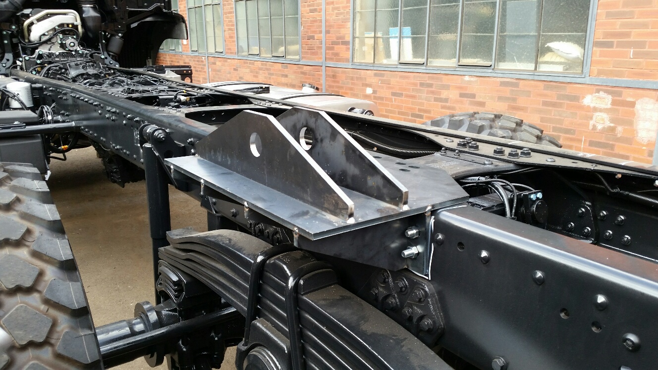

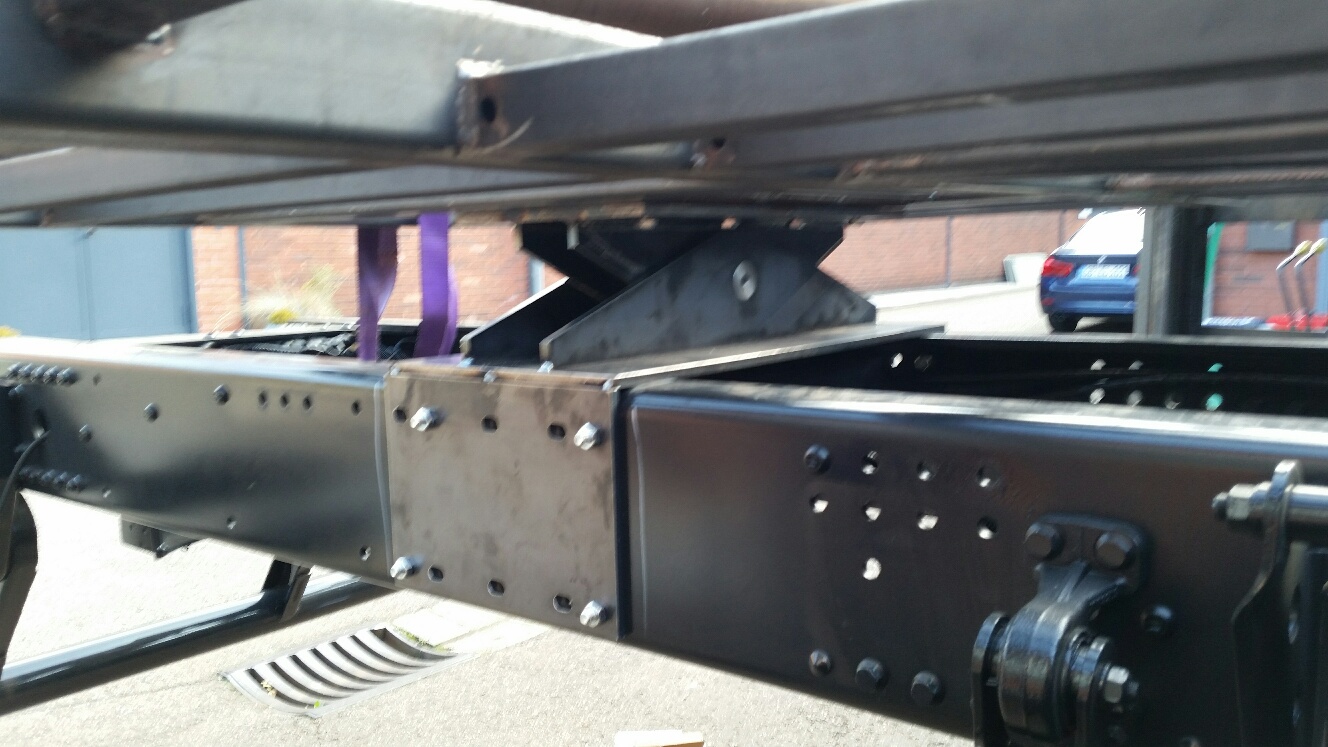

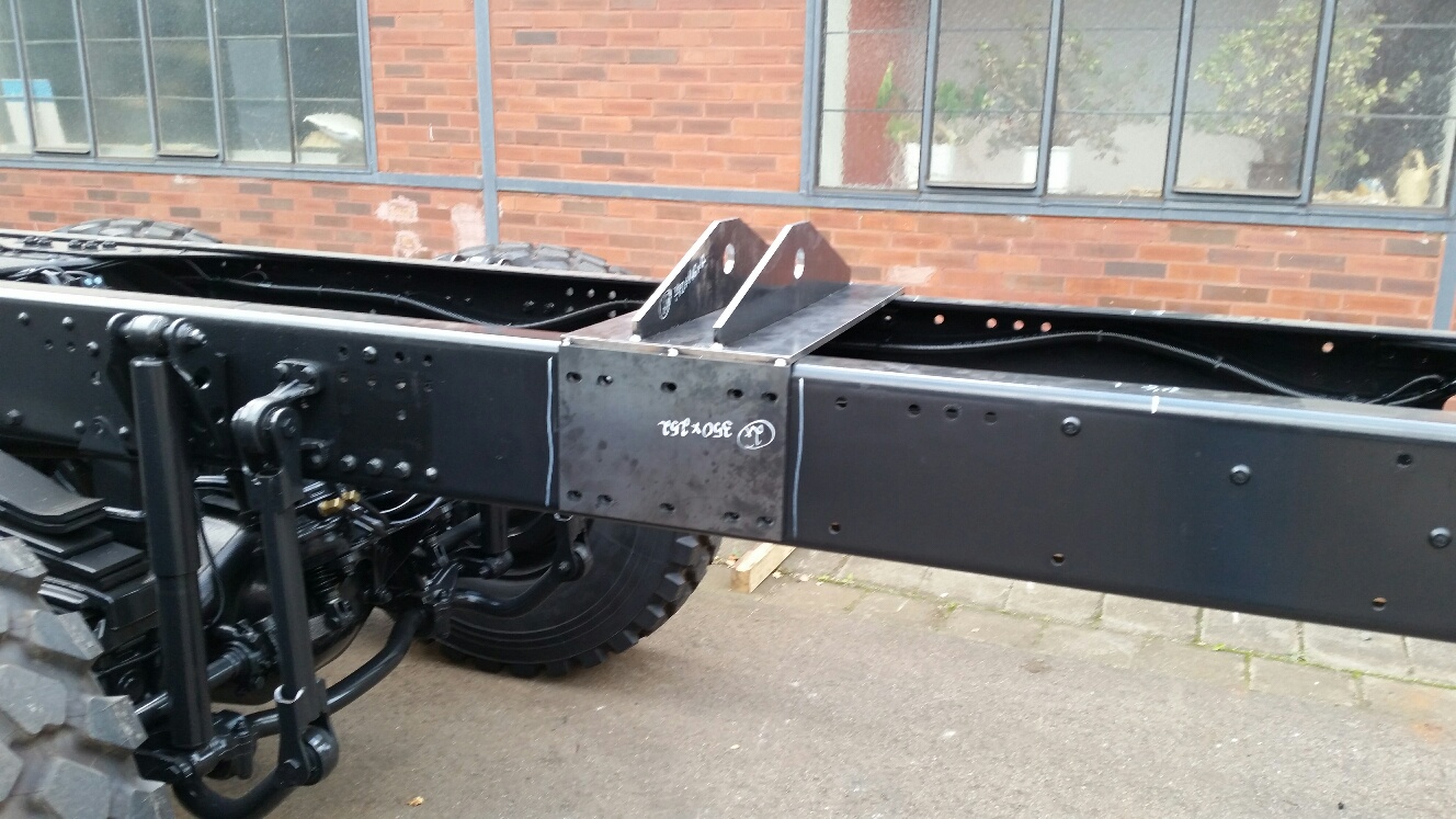

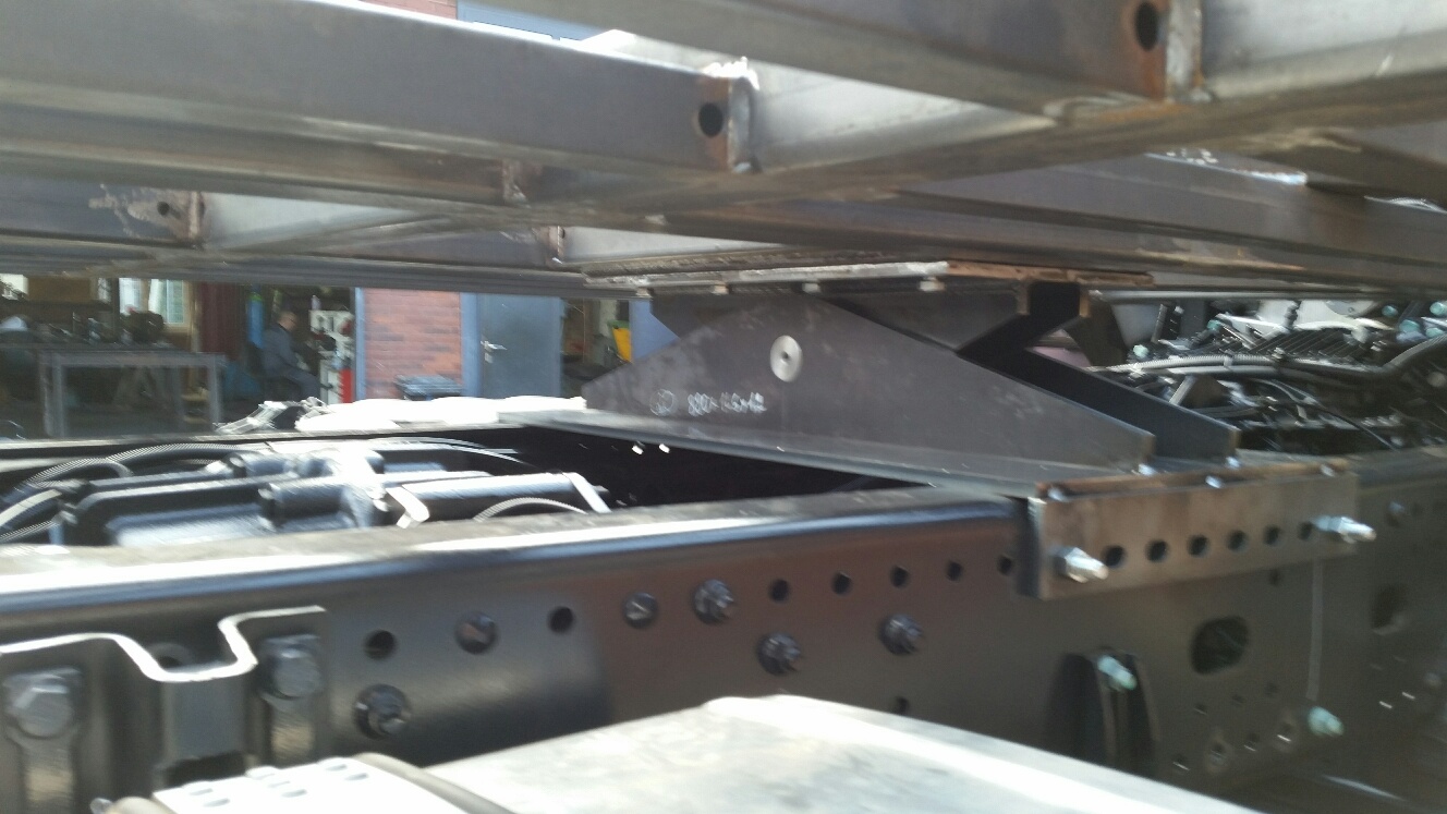

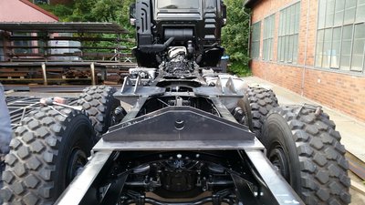

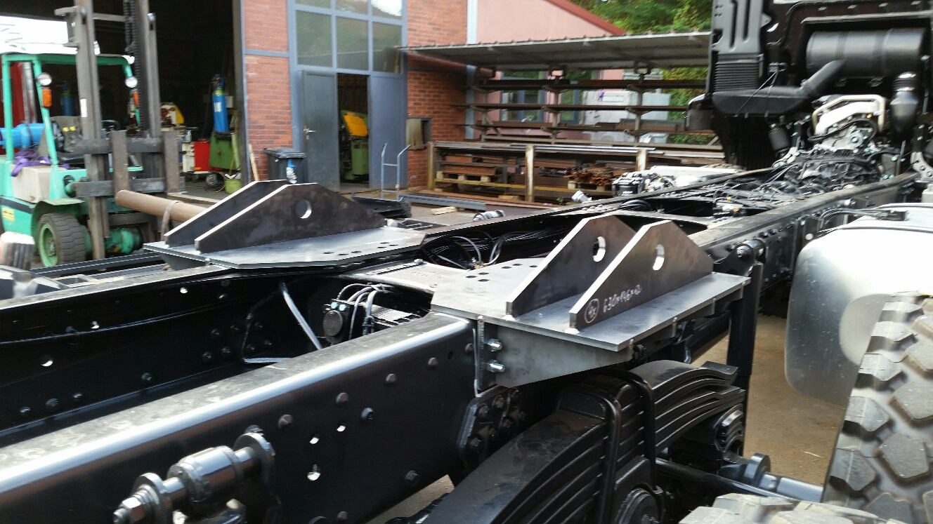

#39 Beitrag von expo1 » 2016-09-27 12:58:00

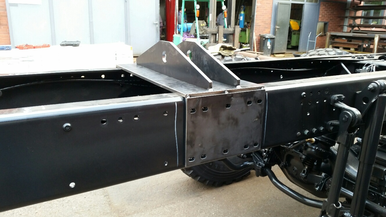

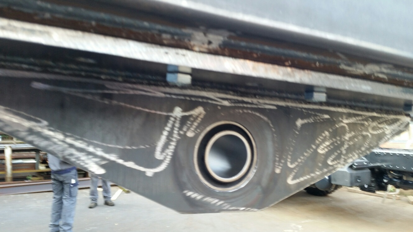

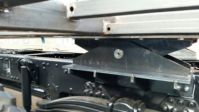

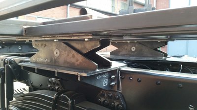

Anbei mal ein paar Bilder vom heutigen ersten Anpassen........
Hat super gepasst. Nach 2 Stunden war alles wieder unten.
Durchschweissen, verzinken und fertig.
Übernächste Woche Endmontage. Dann gibt's noch ein paar Bilder zum Abschluss.....
Gruß expo

Ich liebe satte Materialstärken :D Schöne klare, schnörkellose und überzeugende Lagerung. Der Grundrahmen für die Kabine ist mir allerdings auch ein Rätsel...

Was ich mich aber auch noch Frage: warum hast Du die Lagerung nicht in die neutrale Faser gebaut? So wird es unnötig Verspannungen geben.
Olli
Weit unter Sigma zul. von daher kein Problem...................
zum Materialaufwand und der von mir gewollten Flexibilität bei der Befestigung ist alles gesagt...
Gruß expo

mag ja sein, aber unabhängig von Sigma zul. behindert die Lagerung die Verwindung des Fahrgestells... Ausserdem werden sich die Verspannungen und damit die Biegung in den Aufbau fortsetzen.
Warum hast Du nicht einfach in der neutralen Fasergebaut?

tichyx hat geschrieben:Hallo,
Olli
Das stimmt nicht. An der Stelle wo diese Lagerung befestigt ist ist der Rahmen werkseitig über eine
Länge von 1,00m zweireihig verschraubt und verwindet sich dort nicht bzw. die Lager behindern dort
die Verwindung nicht. Das habe ich mit und ohne aufgebaute Lagerung vorab unter Verschränkung gemessen.
Aber des lieben Friedens Willen : Ich habe nicht in der neutralen Faser gebaut. :unwuerdig: :unwuerdig: :unwuerdig:
Weil ich es so wollte und nun in Fahrzeugmitte mehr Platz für durchgehende Tanks habe.
Gruß expo

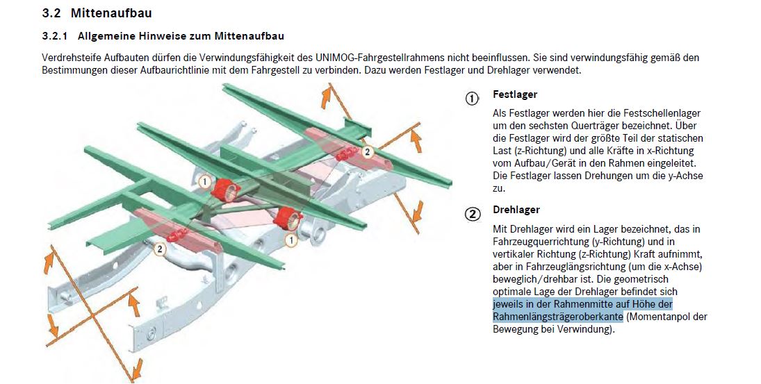

tender61
Beiträge: 10
Registriert: 2006-10-06 15:09:58
Re: Rautenlagerung/ Detail Ausführung der Buchsen
#48 Beitrag von tender61 » 2016-09-27 17:12:23

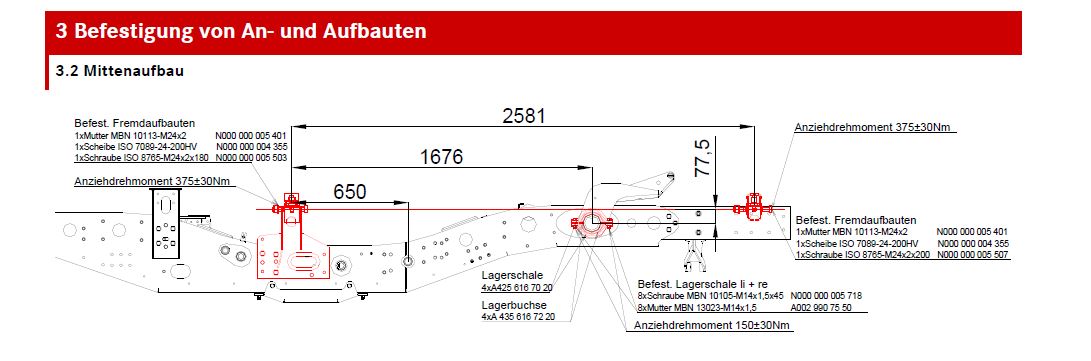

Hallo Expo,
ich würde das nicht so auf die leichte Schulter nehmen, in der Aufbaurichtlinie Unimog steht genau das, was Olli sagt:
"Die geometrisch optimale Lage der Drehlager befindet sich jeweils in der Rahmenmitte auf Höhe der Rahmenlängsträgeroberkante (Momentanpol der Bewegung bei Verwindung)."

Guten Tag zusammen,
ich habe jetzt nochmals mit verschiedenen Auf- und Ausbauern bezüglich des Spiels
in Fahrzeuglängsachse gesprochen. Diese differieren zwischen +-2mm heißt 4 gesamt
und +-4mm heißt 8 gesamt. Und zwar bei meiner Anordung der Wippen und Lager!!
Ich habe jetzt +-6mm heißt 12 gesamt dem Fahrzeug pro Wippe gegeben. Ich werde jetzt nochmals
bei voller Verschränkung messen und dann falls die oberen Wippen an der unteren anstoßen
sollten, die oberen Wippen neu bauen und auf 15-20mm Gesamtspiel pro Wippe gehen.
Dazu muss ich lediglich die obere Flanschplatte lösen und die neue Wippe von der Seite einschieben.
Vielen Dank nochmals für die tollen Hinweise insbesondere per PN aus Österreich :rock: :rock:
damit konnte man was anfangen.
Danke auch nochmals an burkhard und Pirx, immer sachlich, fundiert und an dem Erfolg der Sache
orientiert. Nicht nur in diesem Thread sondern bislang immer wo ich was nachgelesen habe. Solche
wie euch braucht es und sind Anfängern wie mir eine grosse Hilfe. DANKE!!!!!
Auch möchte ich nochmals darauf hinweisen, dass das Ausnutzen der Lagerung in der neutralen
Faser sicherlich geringere Verschiebungen in Fahrzeuglängsachse zur Folge hat, dies aber absolut
lösbar ist. In den Aufbaurichtlinien wird nämlich genau so wie ich gebaut habe als "üblicherweise"
der Fall aufgegriffen und dabei sind egal ob MAN oder DB "einige Millimeter" Spiel pro Wippe
vorzusehen. Was sind "einige"???? kann man bestimmt wieder drüber streiten.
Ich probiere es jetzt aus und wenn es nicht klappt kommt Plan B.
Freitag kommen die Teile vom Verzinken, dann geht's weiter.

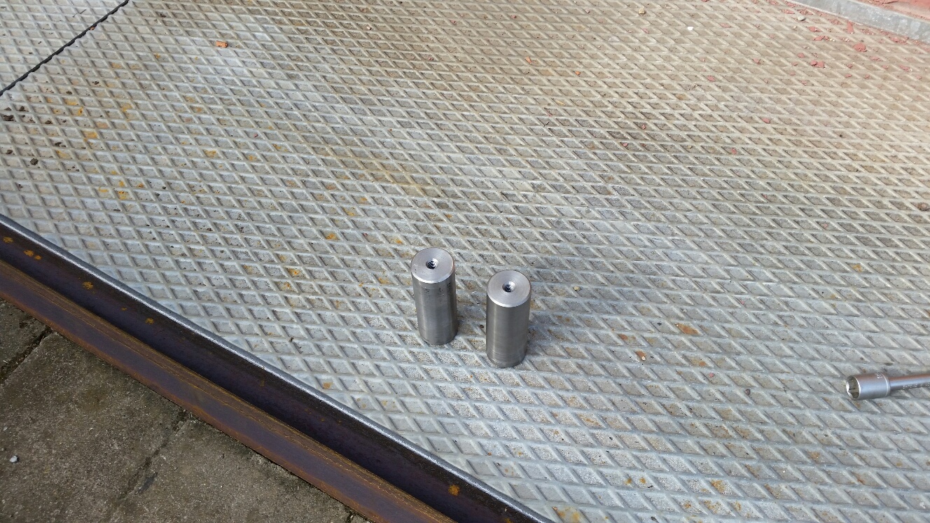

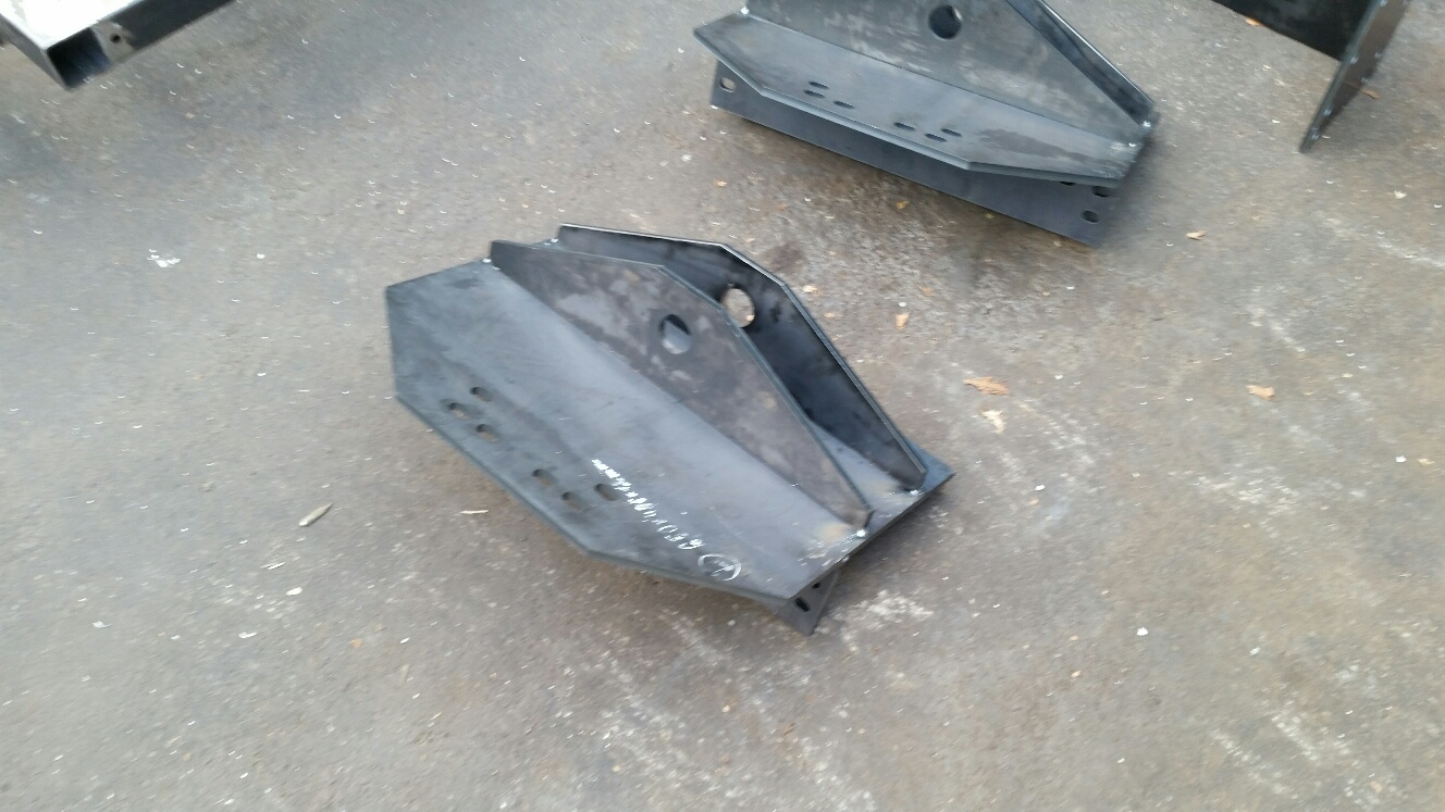

Anbei mal noch ein Foto der Bolzen Durchmesser 50 mm.
Von den Buchsen habe ich leider nur Bilder in schlechter
Qualität.
Gruß expo

#56 Beitrag von burkhard » 2016-10-12 13:31:12
Hallo Expo,
das Du sehr massiv gebaut hast ist Dir bewusst. War ja auch so von Dir gewollt. Massive Bauweise ist aber kein Garant dafür, dass später nichts kaputt geht und manchmal geht etwas gerade deshalb kaputt, weil es zu massiv gebaut ist.
Als problematisch sehe ich die beiden Unterteile der Wippen an. Das ist schon eine recht "kräftige" Versteifung der Fahrzeugrahmens in diesem Bereich. Zum einen leidet die Verwindungsfähigkeit, zum anderen bedeutet die Versteifung in diesem Bereich, dass anderswo um so höhere Kräfte bzw. Spannungen auftreten. Materialermüdung und Risse sind die Folge.
Die Werksmäßigen Wippen (Unimog, 1017) die in Großserien gebaut wurden und entsprechende Versuchserprobungen hinter sich haben sind immer aus einem geschlitzten Kastenprofil, um eine Verwindung der Wippe in sich zuzulassen. Auch die Verschraubung der Wippe mit dem Rahmen ist eher "verwindungsfreundlich".
In der Zetros Aufbaurichtlinie siehst Du auch eine Schnittzeichnung von einer geschlitzten Wippe (S. 99).
Solch eine geschlitzte Wippe ist gut auf den Bild von Uwe zu sehen. Uwe hat eine original Unimog Wippe (das Teil unten) verwendet.
Burkhard

#57 Beitrag von expo1 » 2016-10-12 14:52:18
burkhard hat geschrieben:Hallo Expo,
Hallo Burkhard,
da hast du vollkommen recht aber einen Tod musste ich sterben......
Ich habe einfach versucht einen Kompromiss zwischen Robustheit aufgrund des späteren Aufbaugewichtes, der
Aufbaulänge, der Anordnung der Wippen (soweit vorne und hinten wie es geht), nicht zu starker Materialquerschnitte ....
und und und zu finden.........
In dem Fall hinten sitzt meine angebaute Lagerung genau über der werkmässigen zweireihig verschraubten
Verbindung des Leiterrahmens und wird nun zusammen mit dieser verschraubt.
In dem Fall vorne ging es nicht genau an der Stelle wegen des Verteilergetriebes. Aus diesem Grund ist
die Wippe dort auch nur einreihig verschraubt ausgeführt.
Die grundsätzliche Verwindungsfreundlichkeit habe ich versucht über die Langlöcher in den Platten zu realisieren
auch wenn ich weiss, dass dies nur eingeschränkt klappen wird........
Dass dennoch vermutlich eine gewisse Einschränkung der Verwindungsfähigkeit der Fall sein kann will
ich nicht bestreiten, liegt aber in der Natur der Sache.
Die Festlager habe ich genau über der Halterung der Federpakete angebracht. Auch dort genau an der
werkmässigen Verbindung des Leiterrahmens. Dadurch ist die Raute auch nicht symetrisch. Aus Last
abtraggründen habe ich mich für diese Variante und gegen die symetrische Raute entschieden. Auch hier
war eine eindeutige Lösung unter Einhaltung aller zu beachtenden Umstände nicht möglich.
Gruß Expo
p.s. Auf den Bildern kann man die werkmässigen Verschraubungen erkennen wenn man diese vergrößert.

#58 Beitrag von burkhard » 2016-10-12 18:27:50
expo1 hat geschrieben: Die grundsätzliche Verwindungsfreundlichkeit habe ich versucht über die Langlöcher in den Platten zu realisieren
Das wird nicht klappen und darf nicht klappen. Die Schrauben müssen fest sein!
Du hättest die Wippen auch aus drei Teilen bauen können, so wie es beim Zetros in der Aufbaurichtlinie auf Seite 100 gemacht wird und als Code KCU8 ab Werk angeboten wird. Der Zetros ist in einer ähnlichen Gewichtsklasse, sollte also hinsichtlich Robustheit und Aufbaugewicht vergleichbar sein.
Also zwei Böcke am Fahrzeugrahmen und die Wippe oben mit den Böcken verschrauben. Der Unterschied zu deiner Konstruktion ist, dass beim Zetros die Verschraubung der Böcke mit der Wippe oben ist und mit Dehnbuchsen versehen ist. Damit wird der Effekt erzielt, den Du versucht hast, mit den Langlöchern zu realisieren.
Burkhard
