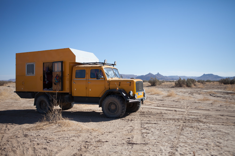

#40 Beitrag von Baba » 2016-05-13 22:00:46
Hallo Kai,
auch wenn die Entscheidung ja schon halbwegs gefallen ist, hier noch ein Bild von unserem Aufbau. Vom Stil her finde ich ihn sehr passend zum Mercur, also quasi als Anregung für Dich, weil ja Selberbauen auch im Gespräch war:
Ich habe den Mercur schon mit diesem Koffer gekauft. Er wurde vermutlich aus einem original Feuerwehr-Aufbau gebastelt, Dach erhöht, Alkoven vorne drangebaut, etc. Der Koffer ist ca. 385 cm lang, 225 cm breit und innen gute 200 cm hoch. Für uns hat er bisher wunderbar gepasst. Die Kinder werden aber immer größer und so ist er uns zu klein geworden, bzw. der Wunsch nach Komfort zu groß, ... wie man's halt sehen will. So möchte ich ihn in den nächsten Monaten verlängern und erhöhen. Und auch der Alkoven soll ein bissle länger werden. Hab sowas bisher noch nicht gemacht, aber man wächst ja mit seinen Aufgaben. Hoffentlich jedenfalls :)
Unterwegs mit unserem Mercur: http://mercursreise.de
