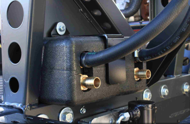

Hi Olli, ja hmm, im Herbst sind 11KW ganz schön fett, wenn das Teil nicht modulieren kann ... hmmm.tichyx hat geschrieben: ↑2023-02-27 15:48:15Die 2010 ist mit Ihren 11KW auch ein echter Trümmer - so viel Leistung wirst Du gar nicht los...
Außerdem würde ich den Motorkreis mit einem Wärmetauscher trennen, dann wird der auch nicht immer mitgeheizt. Heizung im Motorraum bringt auch viel Lärmschutz.
Hab ich nicht bedacht ... grübel.
Ja, Wärmetauscher wie aufm Bild. Oben die Heizung/Motorkreislauf, unten die Hütte ... ?!
Ok, dann wir der Motor immer gewärmt und die Hütte kann ich regeln.
Stört den Motor nicht, oder?
Gruss Henrik!
Re: Standheizung in einem Staukasten oder im Koffer unterbringen
Hallo Henrik,
bei mir ist die Heizung auf der anderen Seite des Wärmetauschers, also im Boiler/Aufbau Kreislauf. Wenn ich die Zusatzpumpe im Motorkreislauf ausschalte, wird der Motor nicht mitgeheizt. Hat auch den Vorteil, dass Motorseitig keine Komponenten im Wasserkreislauf sitzen. Z.B. bei kaputter/undichter/ausgebauter Standheizung dann kein Problem. Dauerhaft geheizter Motor ist vermutlich egal, aber es ist Energie- und Zeitverschwendung, es dauert so natürlich viel länger, bis man warmes Wasser hat, da der Motor erst mal die ganze Wärme aufnimmt.
Im Winter sind 11KW auch zu fett. Meine Webasto 90 regelt bei -20°C irgendwann trotzdem auf kleinste Stufe runter (1,8KW)...
Olli
Olli
