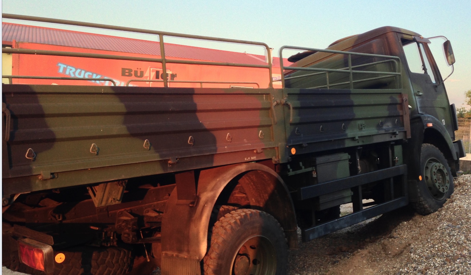

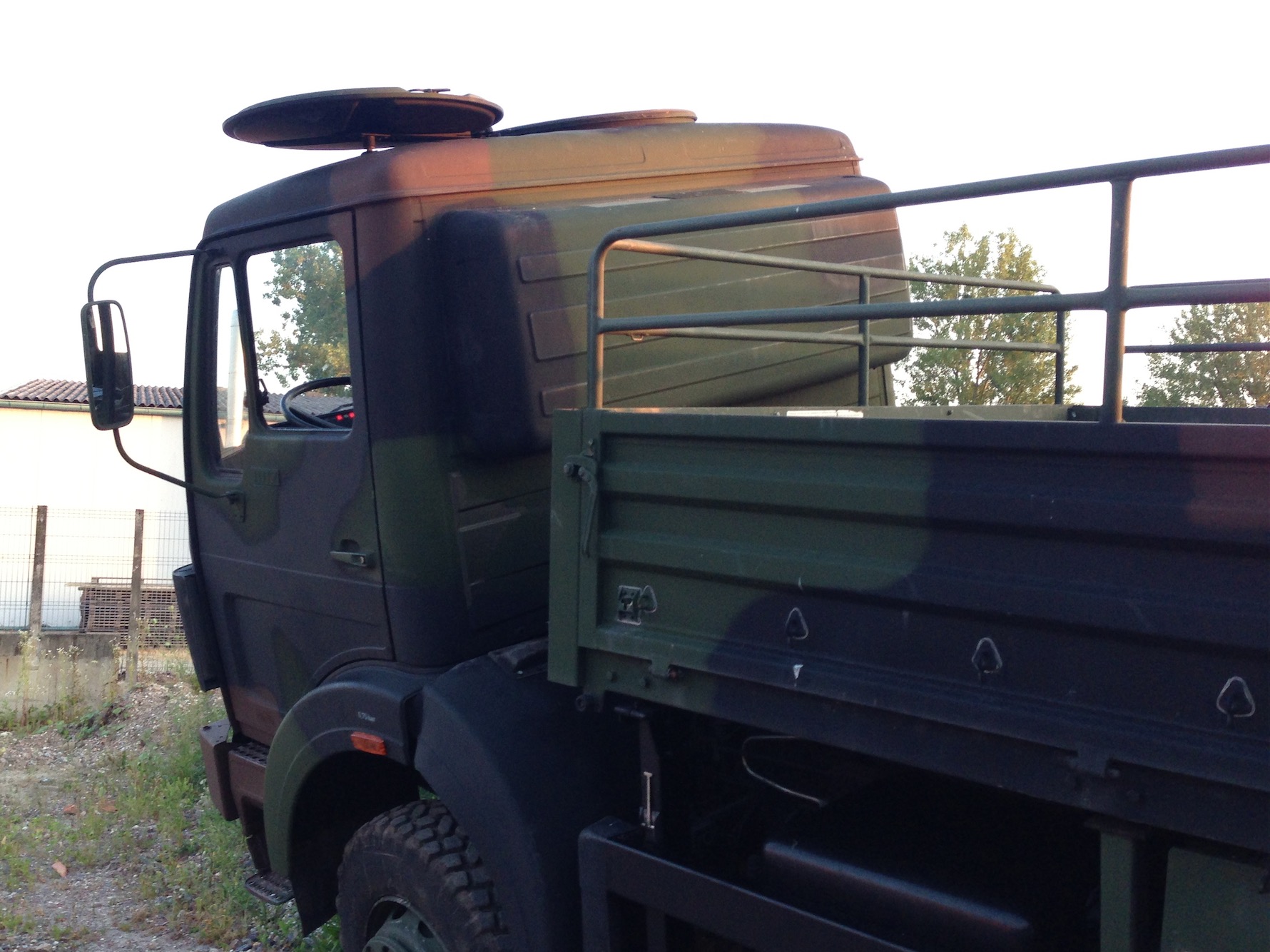

ja, das sind 2 unterschiedliche Fahrzeuge und auch 2 unterschiedliche "Konzepte".
Ich habe da noch dieses Foto: und das hier:
Da sieht man zwar nicht viel drauf, aber man sieht schon, dass sich die Pritsche nicht sichtbar verwindet.
Von hinten, so wie das Foto von MarkusG, hbe ich leider keines gemacht.
Grüße Roland
Grüße Roland
Re: Shelter auf der Pritsche festmachen
mit montierten und untereinander formschlüssig verriegelten Bordwänden ist das auch etwas schwierig (denn dann hat man tatsächlich einen steifen Kasten). Mach mal die Bordwände ab, gleiche Verschränkungsituation und leg ein Richtscheit auf die Pritsche, Du wirst überrascht sein - auch bei Rautenlagerung. Vor allem in der Diagonalen über die ganze Fläche gemessen, dürfte das locker im Bereich einiger Zentimeter liegen.Panguitch hat geschrieben:Da sieht man zwar nicht viel drauf, aber man sieht schon, dass sich die Pritsche nicht sichtbar verwindet.
