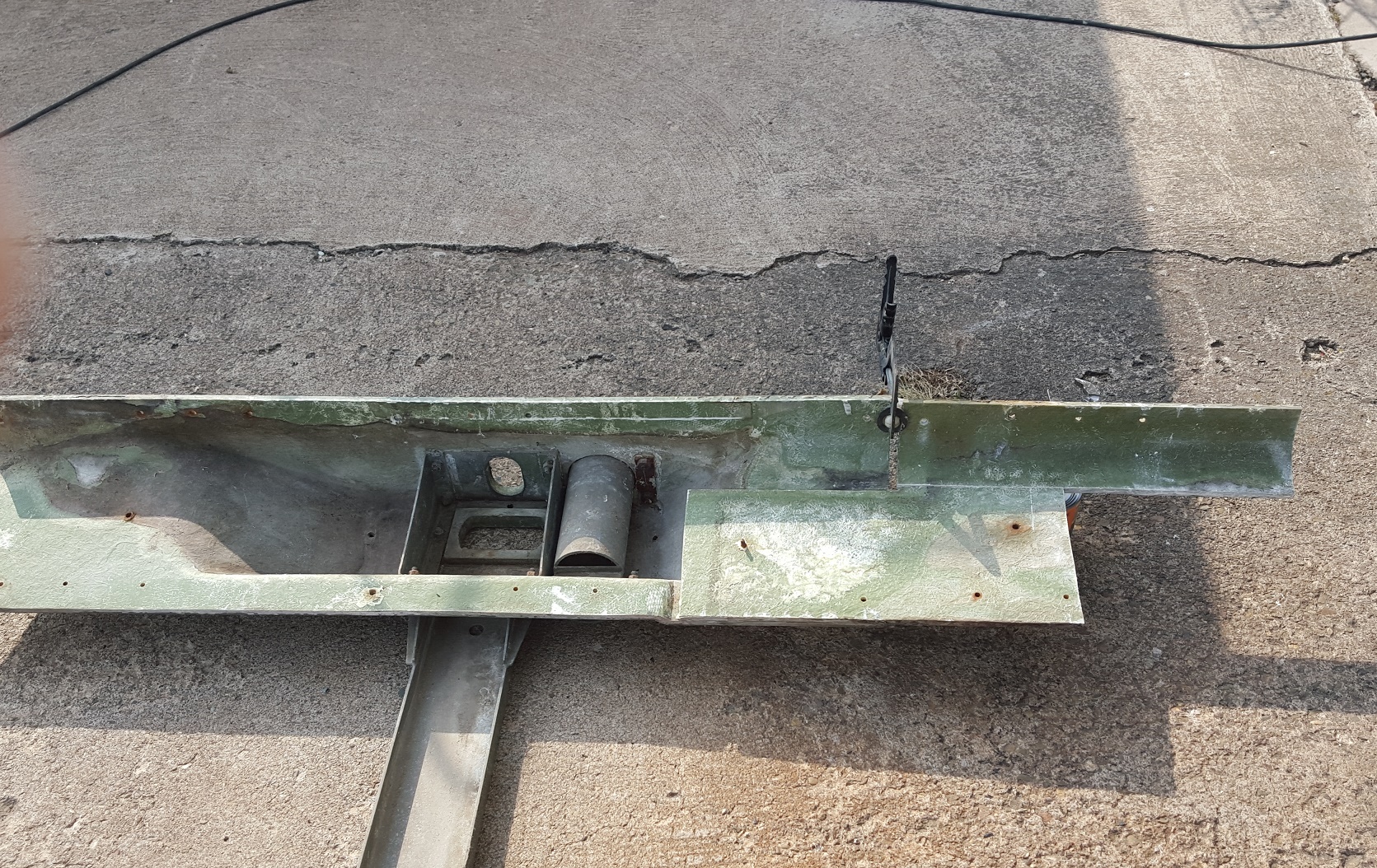

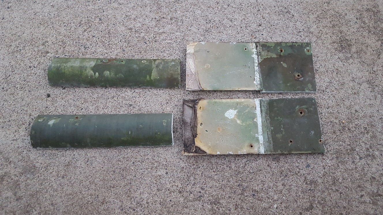

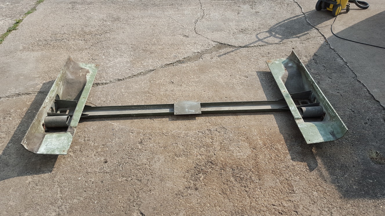

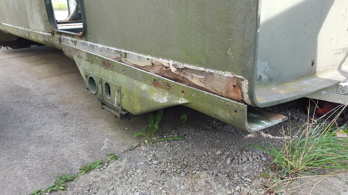

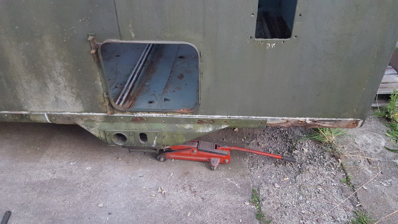

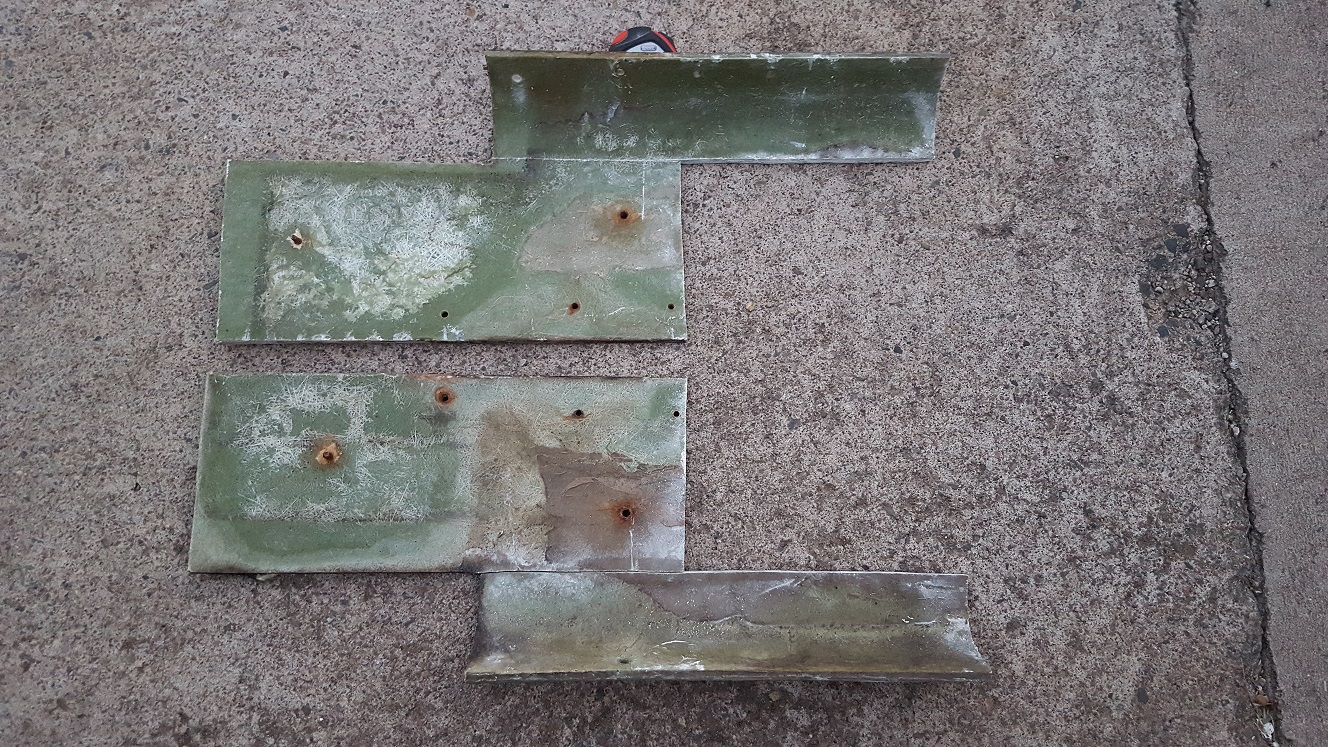

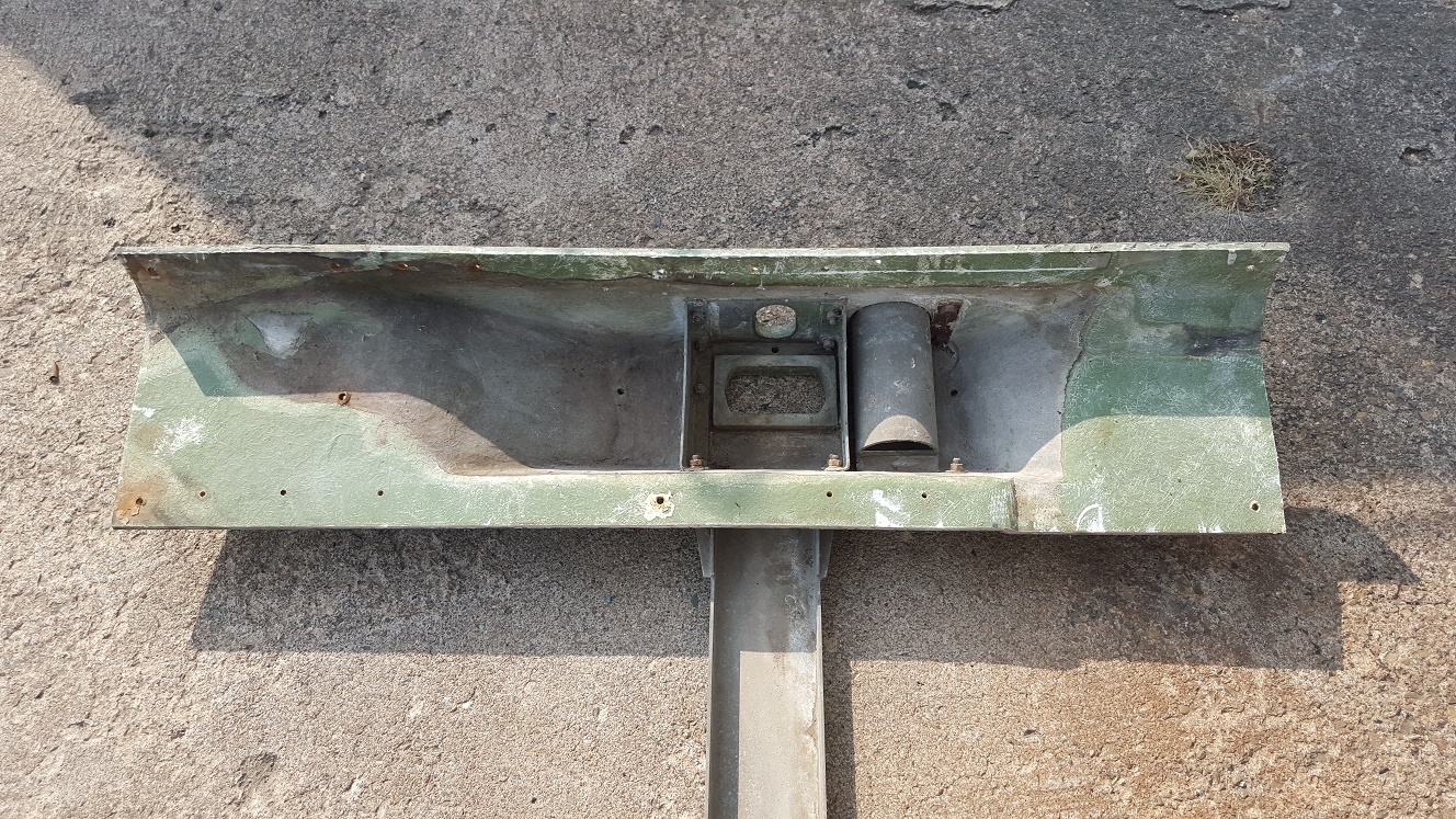

anbei mal ein paar Bilder von meiner Baustelle.
die abgelösten Containeraufnahmen
die einzeln rausgetrennten Stücke, gut zu sehen wie sie verklebt waren und Schrauben in der Verklebung mit eingearbeitet waren.<br />das Mittelteil zwischen den beiden Aufnahmen muss unterhalb auch gekürzt werden, da es bis unter die Aufnahme mit eingeklebt ist
hier im ganzen
hier im ganzen
die Containeraufnahmen an ihrem neuen Platz
die entfernten Aufnahmen
hier kann man die Stellen gut erkennen, auf denen die Verklebung war
da saßen die herausgetrennten Stücke
die neu vorbereite Klebestelle

Hallo Michael,
wie schon gesagt - jeder LAK scheint anders. Bei mir sind die Containerlock-Aufnahmen und die seitlichen Schienen durchgängig bei dir scheinen sie unterbrochen oder hast du selbst durchgesägt?
Wie man auf dem Bild ahnen kann habe ich an der Verlängerung des umlaufenden Schnittes die Locks gekappt (da ist auch eine Unterbrechung der Stahlplatten). Da der im Bild noch zu sehende rechte Teil nun fehlt ist das von der Unterstützung unproblematisch - und zudem sind die seitlichen Schienen über die komplette Länge durchgängig. Die erneut eingesetzte Rückwand sitzt "saugend" und annähernd über dem Containerlock - die Klebefuge ist geschätzte 7,5 Meter lang und 1,5 cm breit - 112.500 mm² zu je 4 Newton sind mehr als ausreichend auch wenn man Spitzen und Verarbeitungsfehler einrechnet - wichtig ist halt ein dauerhaft vibrationsfester Kleber. Zusätzlich versteift natürlich die Isolierung und die Unterlattung.
Auf Hängeschränke und derlei verzichte ich und die Fixierung des Innenlebens wird in Bodennähe sein - möglichst wenig Masse im oberen Bereich....

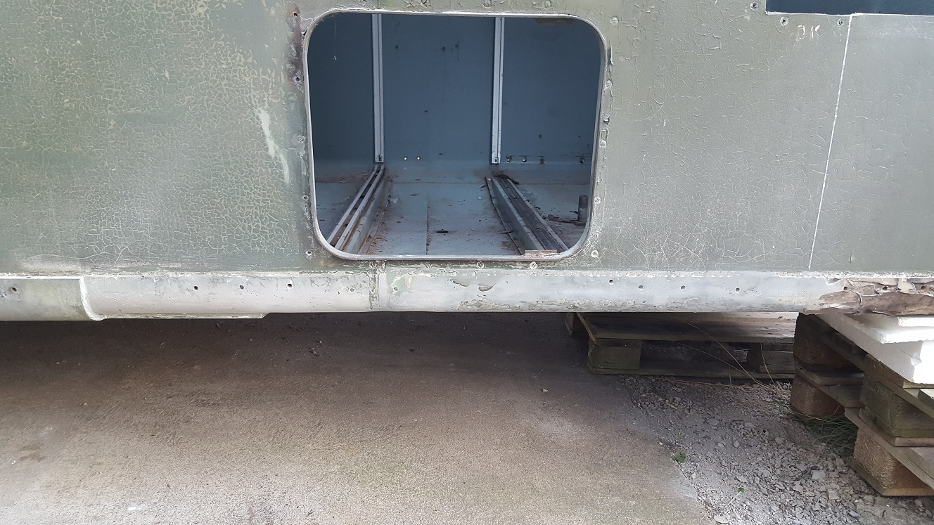

Nachtrag: Mit Schiene meine ich die bei mir durchgängigen seitlichen Aufnahmen in die die Containerlocks integriert sind

aber wenn Du die Containeraufnahme so durch getrennt hast, ist die doch nicht mehr stabil genug, oder?
Ähnlich wie bei einem Ei...im ganzen stabil aber wenn Du das Ei köpfst, dann nix mehr mit stabil.
Beiträge: 24918
Re: Frage an LAK Um-/Ausbauer
#38 Beitrag von Ulf H » 2015-08-12 14:51:46
... ohne Wand ist der LAK sicher echt labberig ... mit Wand solte es dann wieder passen ... und wegen den Füssen / containerlocks würde ich mir kerine zu grossen Sorgen machen ... das Ding ist für militärische Vollladung ausgelegt ... das was der aufm Womo an Belastung zu sehen bekommt, ist ein Bruchteil davon ...
Michael B
Beiträge: 6
Registriert: 2015-08-10 22:38:06
#39 Beitrag von Michael B » 2015-08-12 15:22:38
man sollte aber auch bedenken, dass jetzt bei der "halben" Containeraufnahme ein Großteil der Last auf die Schraubverbindungen geleitet wird und die sind nicht dafür ausgelegt.
Wenn man die Aufnahmen entfernt hat, kann man sehr gut den Aufbau erkennen, die Gesamte Containeraufnahme wird mit einen Epoxy-Kleber im "Dickbett" eingeklebt und mit den Schrauben angezogen...nur die Kombination aus der starren Klebeverbindung und der Schraubverbindung bringt die Stabilität. Ähnlich wie bei verleimten Holzplatten.
Die "Halbschale" mit dem Containerloc ist übrigends im unverklebten Zustand weniger stabil wie man vermuten würde, wahrscheinlich würde sie brechen, wenn ich aus 1m Höhe darauf springen würde......was ich natürlich nicht tun werde.

Aber nur mal zur Sicherheit, bei mir geht die Schiene über annähernd die gesamte Länge - bei dir sieht die mehrteilig aus. Ist das so?

die Seitliche Verstärkung besteht aus 3 Teilen, die miteinander verklebt sind.
Die 2 Containeraufnahmen gehen mit über das Mittelteil im unteren Bereich, gut zu sehen auf Bild 6 und 7.

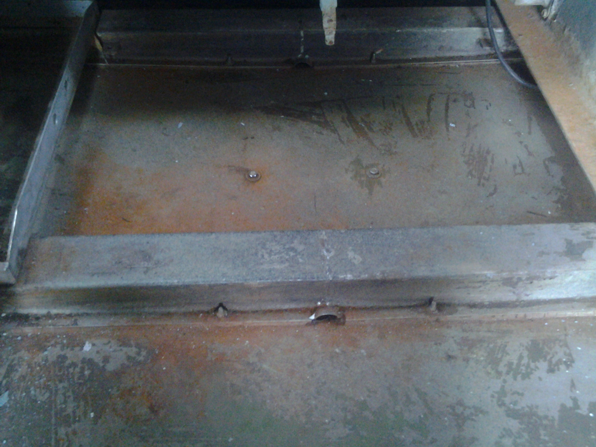

Die Frage die sich mir in dem Zusammenhang stellt ist, was haben die Teile für eine Funktion, sind die wirklich tragend?
Stelle mir eher vor, das die Teile zum Erstellen eines geraden Bodens von Nöten sind.
Man könnte relativ einfach ein Negativ erstellen und die Teile laminieren. Als Biege/ Kantteil wird das nicht funktionieren.

aufgrund der Form, Befestigung, Wandstärke denke ich haben die zwei Funktionen. Erstens die Schaffung eines ebenen Bodens/Unterbaus und flächiger Einleitung der Kräfte in die Struktur und zweitens eine Unterstützung der Form/Struktur.
Da habe ich mich wohl (mal wieder) etwas unklar ausgedrückt. Mit Kantteil meine ich ein U-Fahrzeugbauprofil (sind ja auch gekantet) mit Wandstärke 4-5 mm. Dann die Form der Schenkel rausarbeiten und anschließend ein etwas breiteres Blech in gleicher Stärke anschweißen - das wäre dann aber deutlich steifer und stabiler als das Original. Die Idee gefällt mir aber noch nicht so.... darüber brüte ich noch etwas - und Arbeit ist ja noch genug vorhanden zur Beschäftigung.
Gruß, Marcel

Sind die Verstärkungen 4-5mm Stahl? Sieht eher aus wie 2 bis 3mm.
Aus Stahl, eher verzinktes Blech, also sowas wie H320... würde ich 3 Teile machen, einmal ein U- Profil kanten aus eine Laserzuschnitt mit der Kontur und daran jeweils ein L-Profil, welches im Eckold in Form gebracht wurde, anschweißen. Am einfachsten Punktschweißen, zur Not auch MAG- Lochschweißung.
Was mit Sicherheit auch geht, aus entsprechend starker Multiplex schneiden und einkleben, laminieren.
Ich kann leider nur graue Theorie dazu beitragen, ich sauge zur Zeit nur jede Info zum LAk auf , habe leider noch keinen,zB. auf die Versteifungen würde ich verzichten wollen, um den Boden tiefer zu bekommen. Sind aber nur so Hirngespinste.
