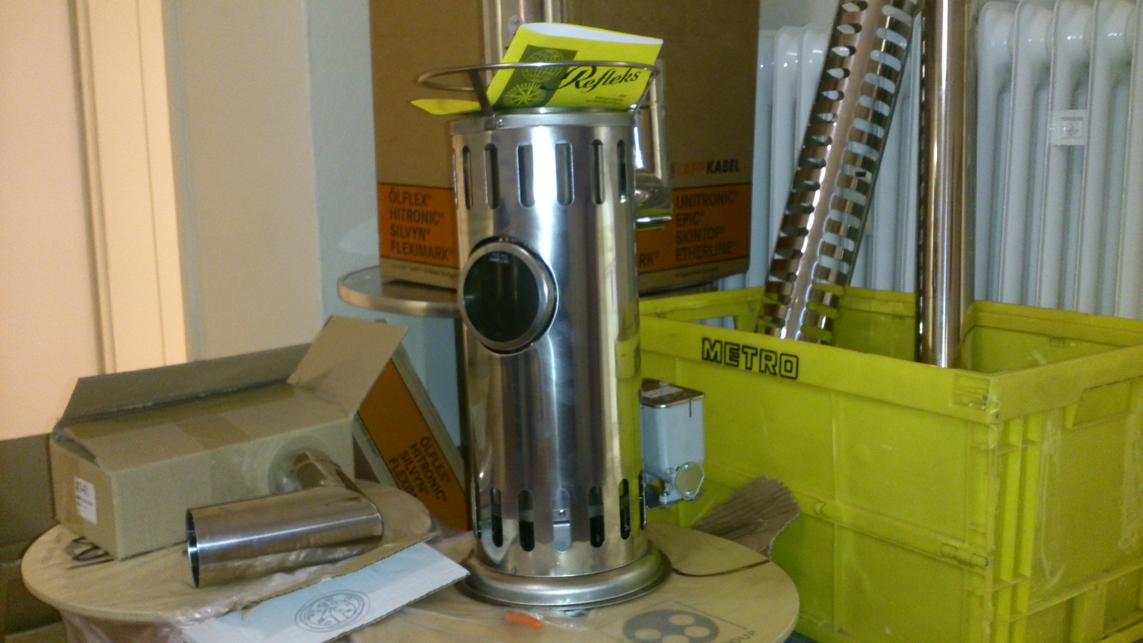

Ich hab ja einen kleinen Haushalts-Ölofen im Internet geschossen (3kW).
Kann zwar noch keine Praxistips geben, aber hab das Ding erst mal komplett zerlegt und gereinigt.
Aber wie Ulrich schon angemerkt hat - im Regler ist ein Feinfilter direkt hinter der Ölzufuhrleitung (in der Verschraubung integriert bei mir).
Der Regler ist mit ein paar Reflex zumindest äußerlich identisch.
Der war ganz schön zu bei mir.
Willi
Willi

paßt zwar nicht so wirklich hier rein, aber habe mir soeben einen Refleks gekauft MIT Sichtfenster. Hoffe dann den Startvorgang besser beobachten zu können.
Axl
Axl

... passt scho ... wer sich für nene Refleks interessiert wird das hier finden, da schaden auch solche Infos nicht ...
... sehr schöner Ofen, wenn wieder Refleks, dann unbedingt einen mit Sichtfenster ... ausserdem die Variante mit externer Zuluft ... Wassermantel bin ich mir nicht so sicher, ob ich den nehmen würde, oder den Refleks wirklich als alleinstehende Simpelheizung betreiben wöllte ...
