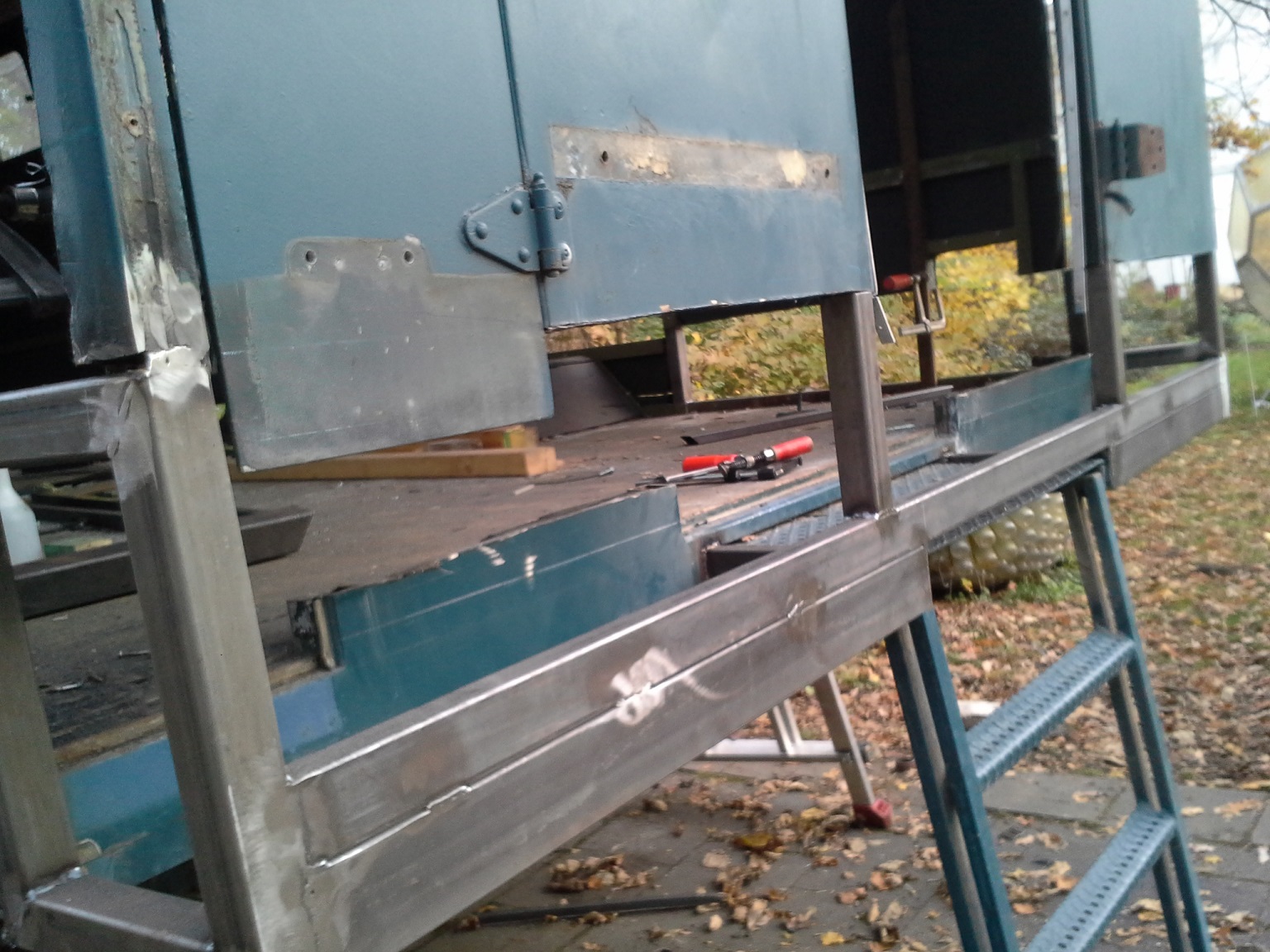

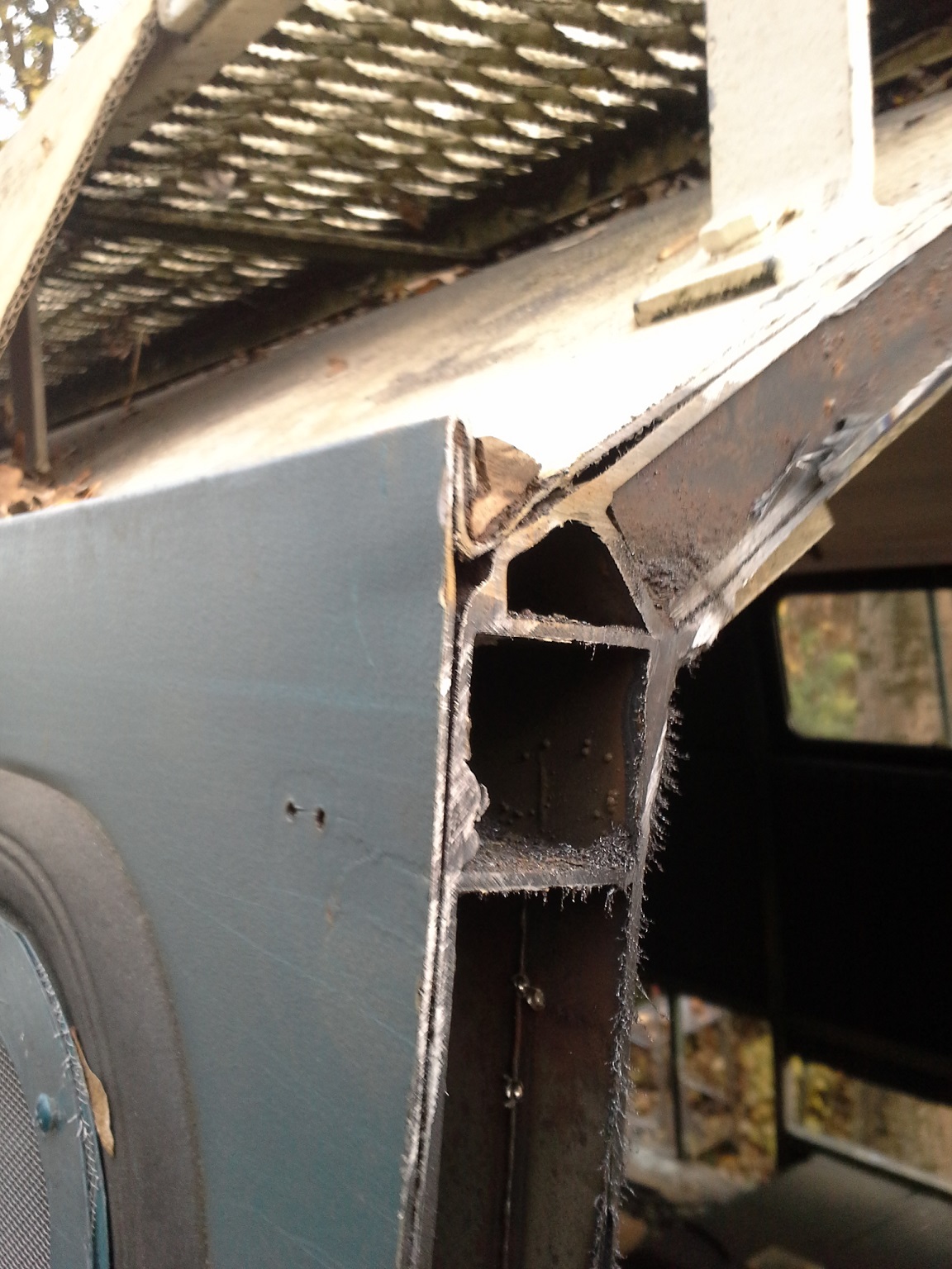

Da das Wetter so schön war und die Flex noch warm gelaufen, habe ich mich noch an die Verlängerung des Koffers gemacht.
So wird die ursprüngliche Proportion so ungefähr wieder hergestellt. Außerdem steht in meinem Brief Länge 7260mm, ich habe aber nur 7000 mm gemessen. Also noch eine Verlängerung für den Rahmen gebaut, die Rückwand aufgeschnitten und auf die Verlängerung gesetzt.
Wenn jemand schon immer mal wissen wollte, wie das Dach eigentlich mit den Seiten beim Einheitskoffer verbunden ist:
Und so schaut es nun aus:
Der Nickl hat mich übrigens auf diese Idee gebracht ;)
Bis bald
Johannes
cutcorne3
Beiträge: 639
Wohnort: Raum Frankfurt
Einheitskoffer wird jetzt erhöt
#34 Beitrag von cutcorne3 » 2014-11-12 23:16:55
J.L. hat geschrieben:Wenn jemand schon immer mal wissen wollte, wie das Dach eigentlich mit den Seiten beim Einheitskoffer verbunden ist:
ja sauber! genau diese, jene Ansicht benötigte ich für meine weitere Planung. Vielen Dank, das Du dafür Deinen Koffer aufgeflext hast!

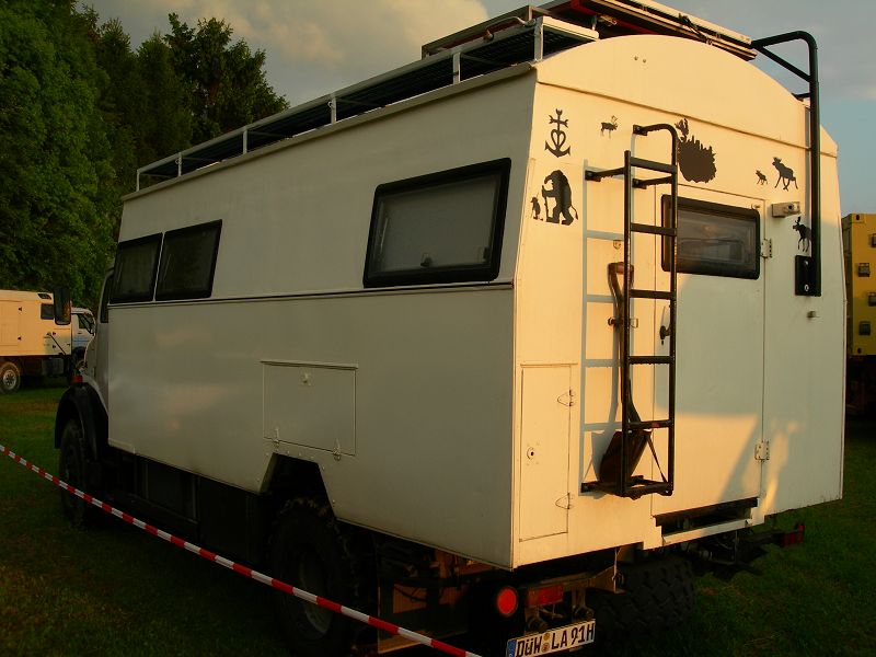

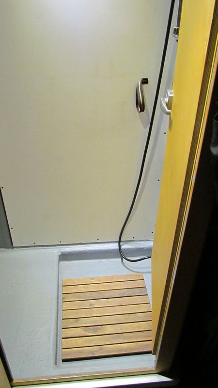

Im großen und ganzen habe ich genug Stehhöhe in unserem Koffer, ich habe nur in der Dusche mehr Höhe vermisst.
Bei uns ist die hinten in der Mitte angeordnet, die hintere Tür kann ich weiterhin öffnen z.B. zum Lüften, bzw. als Dreckschleuse. Anstatt eine Duschwanne auf den Boden zu setzen, habe ich an der Stelle den Boden ausgeschnitten und die Duschwanne eingelassen, dadurch habe ich noch mal fast 10cm Stehhöhe gewonnen. Geht nicht an allen Stellen im Koffer, da Rahmen darunter verlaufen, bzw. Platz zum verschränken sein muss, aber hinten in dem Bereich gings bei mir.
Edit: So ein Loch ist schnell im Boden.........
Gruß Kai-Uwe
roman-911
Beiträge: 5196
Re: Einheitskoffer wird jetzt erhöt
#38 Beitrag von roman-911 » 2014-11-13 16:35:17
Hi KU,
ich bin 1900 mm grpß..das sind ein paar zuviel...

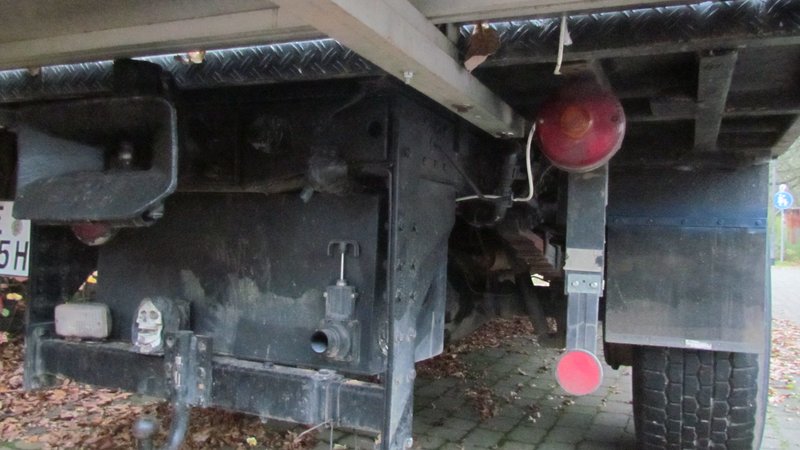

Loch für Duschwanne war auch mein Plan, aber hast du noch Gefälle für den Grauwassertank?
Grüße Roman

#39 Beitrag von KU 65 » 2014-11-13 17:27:54
roman-911 hat geschrieben:Hi KU,
Grüße Roman
Hallo Roman, da lässt sich bestimmt was machen :joke:
Der Grauwassertank liegt direkt darunter, Quasi geschützt von der PKW Ahk, die ich dran habe.
Ich schau mal nach Bildern.....
Gruß Kai-Uwe

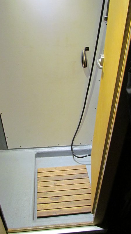

KU 65
Beiträge: 2651
Wohnort: Wenden, Südsauerland
#40 Beitrag von KU 65 » 2014-11-13 21:38:43
So sieht es aus.....
innen
innen
Gruß Kai-Uwe

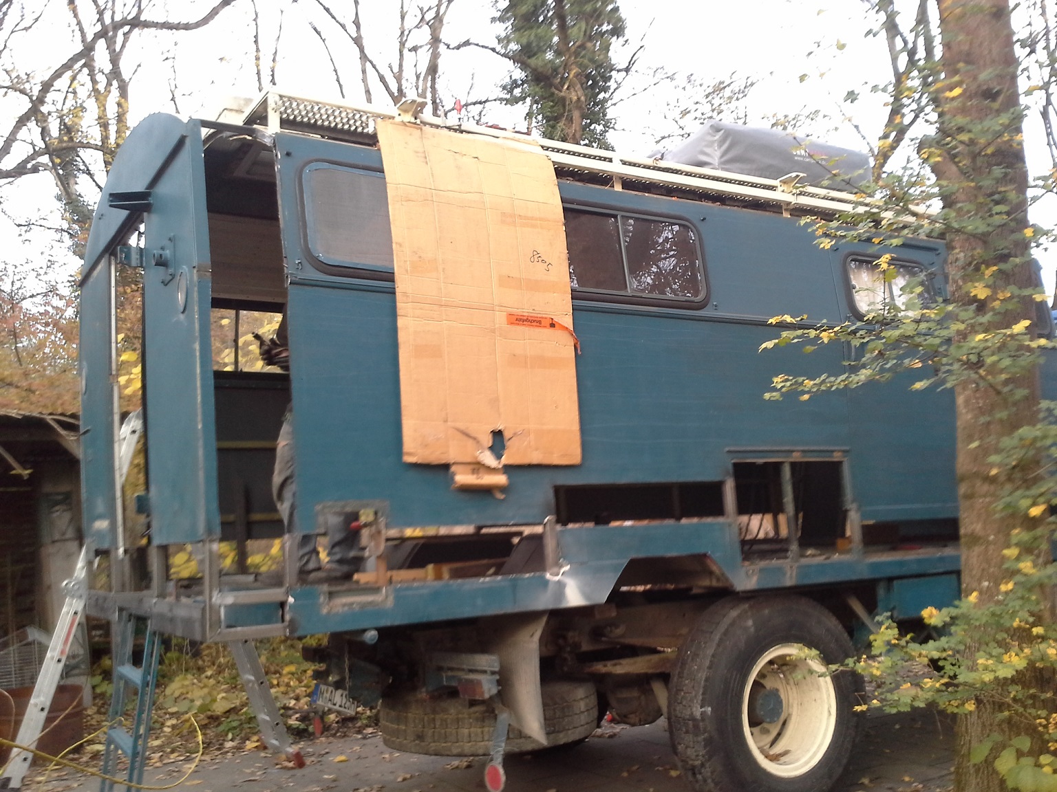

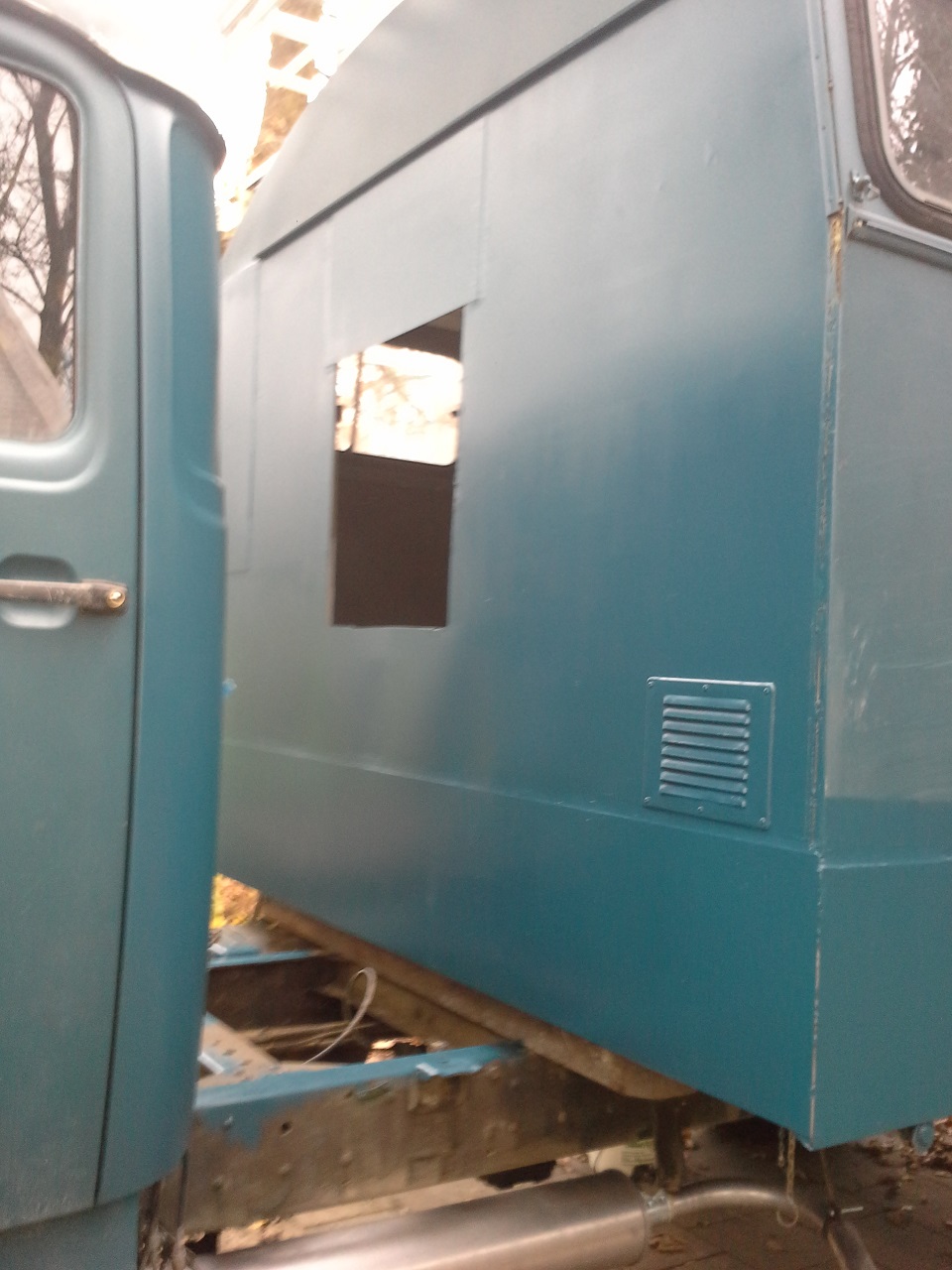

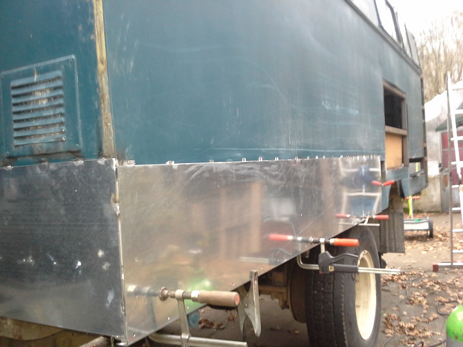

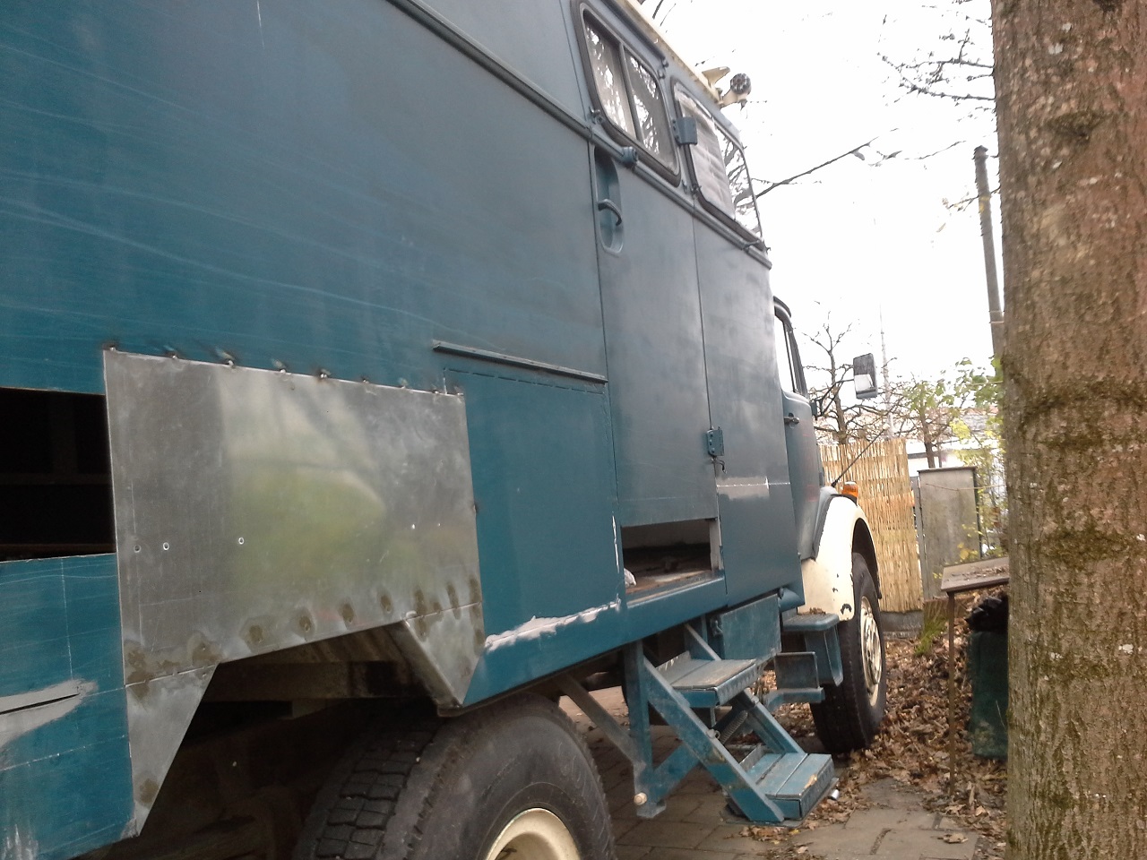

So es hat nun etwas gedauert bis es weit geht, zwischen drin muß leider auch meine Arbeit gemacht werden.
Die ganzen Klappen und die Radkästen sind doch recht viel Arbeit. Eine große Klappe habe ich auf die andere Seite versetzt, eine kommt ganz weg und eine tiefer. Die ersten Bleche sind dran.
Der Durchgang ist versetzt und die Frontseite des Koffers wieder gestrichen. Es fehlen da nur noch die Seitenwinkel. Nächste Woche wird der Koffer wieder auf seinen alten Platz gehoben.
Johannes

#42 Beitrag von KU 65 » 2014-11-30 1:31:15
Ist das Edelstahl?
Gruß Kai-Uwe
J.L.
Beiträge: 713
#43 Beitrag von J.L. » 2014-11-30 1:42:20
Nein es ist 1,5 mm verzinktes Blech. Die Unterkante , 40mm nach innen ab gekantet.
Johannes

Prickel
Beiträge: 2320
Wohnort: 45772 Marl-Hamm
#46 Beitrag von Prickel » 2014-11-30 15:49:47
etwas Kritik gefällig?
Die Verkleidungsbleche waren auf der Abkantbank.
Die hätten oben noch einen zarten Knick nach innen gebraucht.
So etwa einen Zentimeter unterhalb der Oberkante.
Befestigen per Blindnieten im gleichmäßigem Abstand von etwa 5 Zentimetern.
Bohrungen in der Knickkante.
Etwas Dichtmasse drunter.
Schweißen ist da ganz übel, Zink ist verbrannt und Rost wird es auch geben.
Wie grad beschrieben spart man auch das Spachteln, was ja auch nix taugt.
VG Tom
J.L.
Beiträge: 713
#47 Beitrag von J.L. » 2014-11-30 21:18:38
Hallo Tom
Du hast sicher recht mit der vorgeschlagenen Methode. Da ich durch die Klappen und neu geschnittenen Radkästen eine ziemliche Blech Flickerei hatte, wollte ich lieber die angewandte Methode. Die Bleche sind auch zusätzlich mit Kleber abgedichtet ( Wasser und Lärmschutz).
Da die Verzinkung ja eine kathodische Schutzwirkung hat ist das schweißen mit nachträglicher Kaltverzinkung und Lackierung m.E. kein Problem.
Schöne Grüße
Johannes

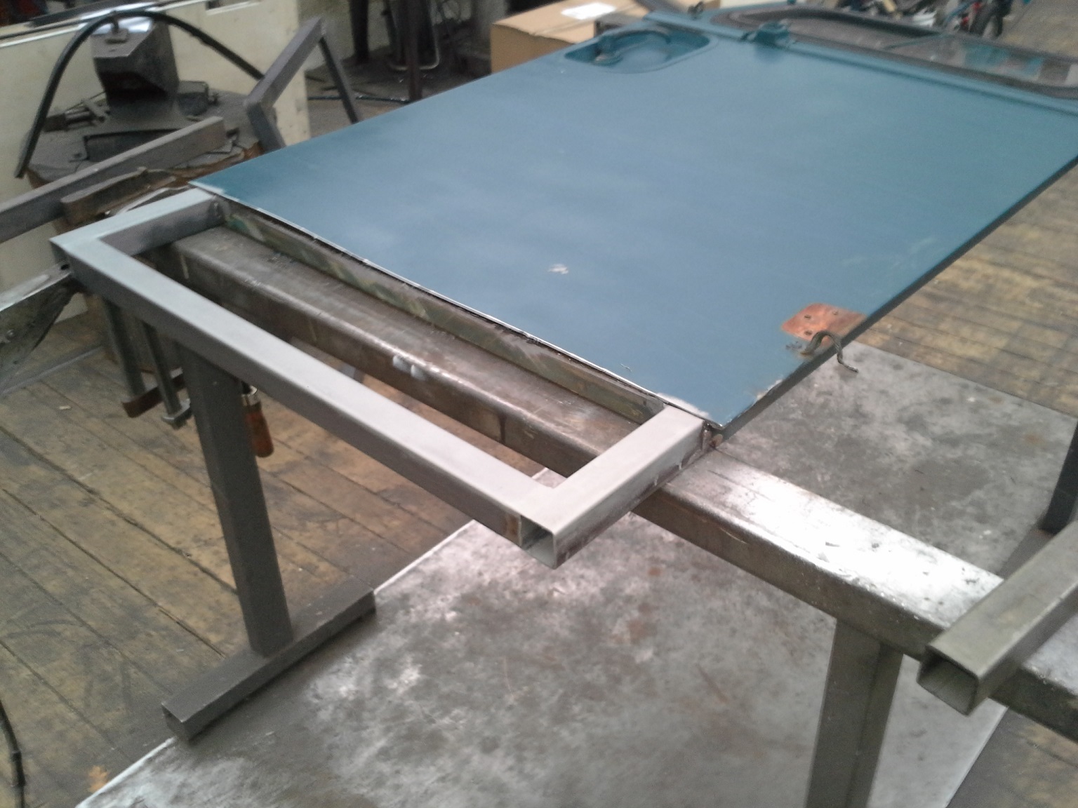

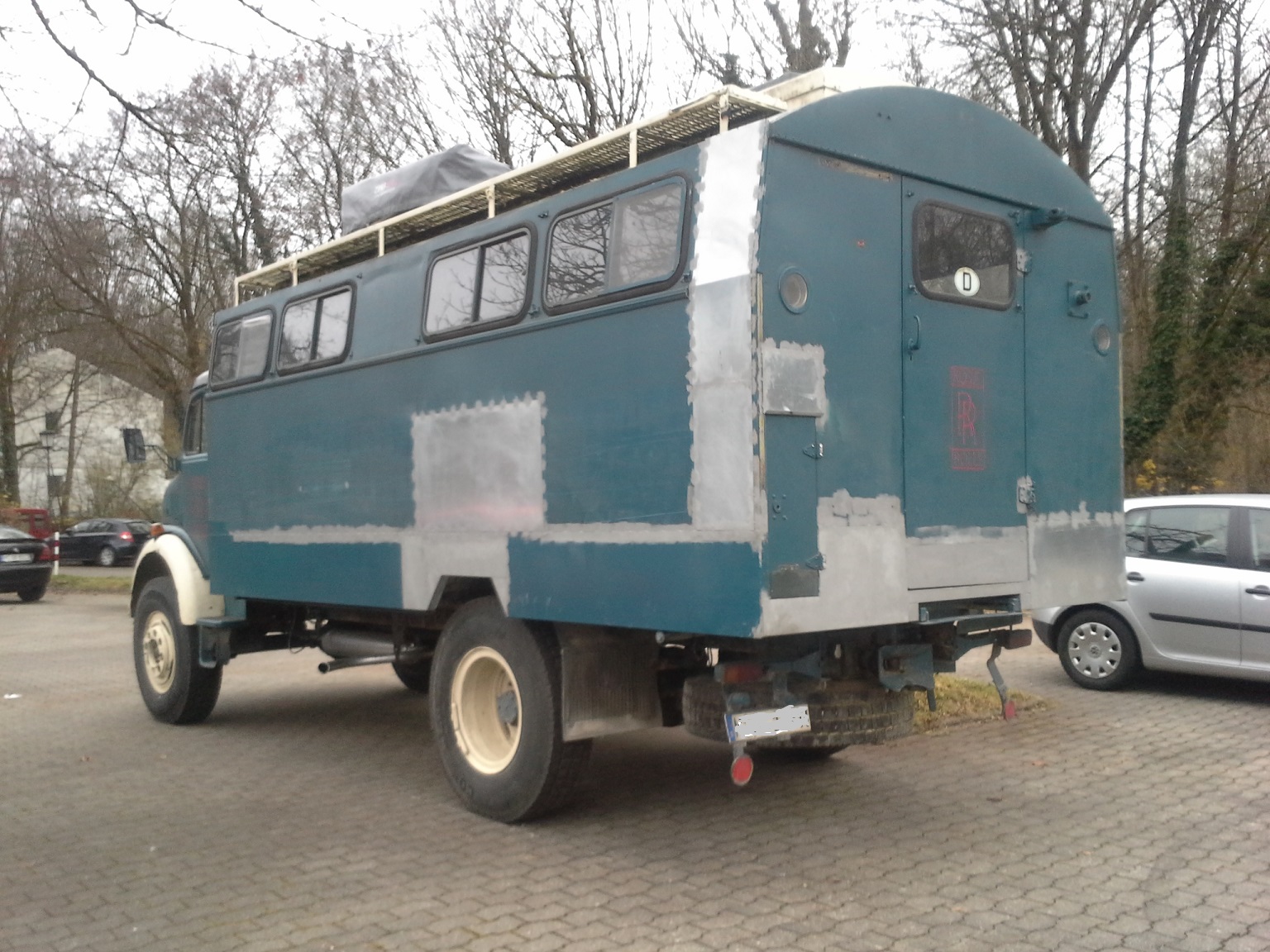

Es ist wieder ein bisschen weitergegangen:

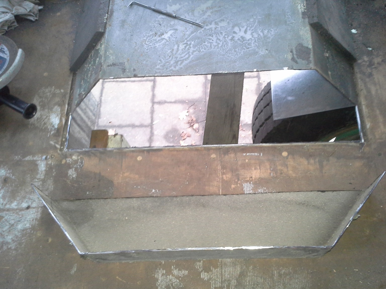

Die Radkästen habe ich innen um 12 cm geschmälert, da ich keine Doppelreifen mehr habe.Die Kästen würden sonst später in der Küche stören.
Den Koffer wieder auf den richtigen Platz gestellt und angeschraubt. Das ging viel schneller als das abnehmen dank Lerneffekt.
Die Türen verlängert.
und die letzten Blech drauf gesetzt.
Es fehlen noch ein paar Leisten, Spachtel und Farbe.
Das versetzen der Klappen und die neuen Radkasten Ausschnitte haben etwas mehr Arbeit gekostet als ich dachte.
Johannes

Beiträge: 2587
Wohnort: Südbrandenburg
#49 Beitrag von tonnar » 2014-12-09 9:37:46
Sieht super aus! Sehr stimmige Proportionen!

franz_appa
Beiträge: 4630
Wohnort: Bendorf
#50 Beitrag von franz_appa » 2014-12-09 9:51:07
tonnar hat geschrieben:Sieht super aus! Sehr stimmige Proportionen!
Wie hoch ist der Koffer jetzt innen?
Muss ich zustimmen - sehr hübsch, sehr unauffällig, wenn der mal lackiert ist - super!
Das wird deinem TÜVer gar nicht auffallen.
Wie hast du das mit der Einzelbereifung hinten denn gemacht?
Einfach ne leere Felge zwischengeschraubt?
Sind doch die gleichen Reifen oder?
Genau diese 10-12 cm vom Radkasten schauen bei unserem Koffer unterm Schrank in den Raum rein - stören schon, aber ich habe die Dimensionen wie bei den alten Radkästen gelassen, sicher ist sicher... sind ja auch breitere Reifen drauf. :D
Willi Jung
Beiträge: 2131
Wohnort: Mittelhessen
#51 Beitrag von Willi Jung » 2014-12-09 10:32:57
Hallo Johannes,
sieht richtig gut aus und vor Allem die Proportionen stimmen noch.
Ich hab letztes Jahr ein altes Haus saniert und 20cm Mineralwolle Vollwärmeschutz drauf gepackt.
Da war es mir auch wichtig, die alten Proportionen des Hauses so wieder herzustellen (Dachüberstand angepasst, Fenster nach außen gesetzt, Zierelemente wieder hergestellt), dass man eigentlich gar nicht sieht, was gemacht wurde.
So ähnlich seh ich das bei dir auch. Viel Aufwand, damit man am Ende (möglichst) nichts davon sieht.
Ist dir gelungen!
Willi
