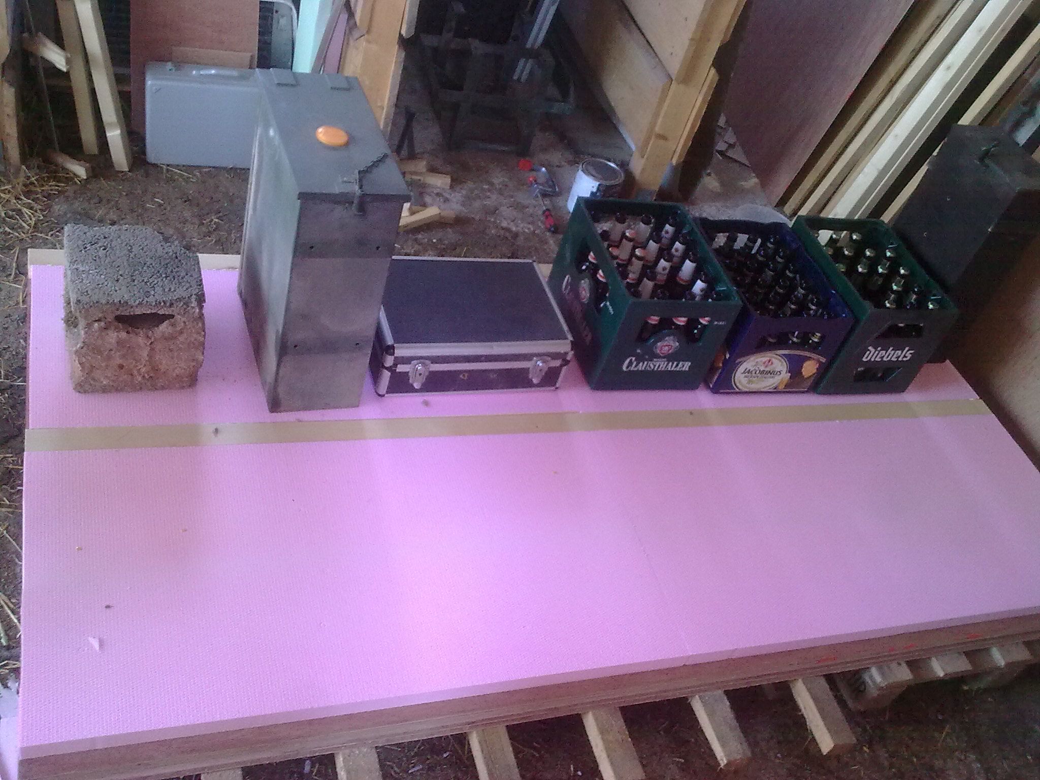

Re: Holzkoffer / Absetzkoffer Baubeginn
Moin allerseits.
Mal ein kurzes update, leider ohne Bildchen...
Ich hab jetzt den Holzboden quasi halb fertig, d. h. ich habe die unteren Platten mit dem Holzgerüst verleimt. Nun stünde das Einkleben der Iso-Platten an, sollte auch schon losgehen, aber: die 40-mm-Styrodurplatten erwiesen sich als dicke Jungs: haben die doch einfach 42-44 mm!
Tja, und dat passt ja nu nich...
Blöd!
Heute beim Händler angerufen, der bei seinem Lieferanten... Ja nu, weiß auch nich... Müssen wir wohl tauschen... Ja, sehe ich auch so...
Na, warten wir es mal ab!
Bilder und weitere Info´s kommen die Tage!
Gruß vom Trecker

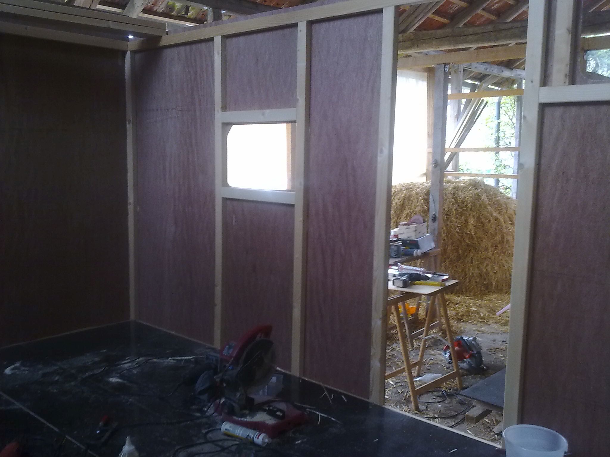

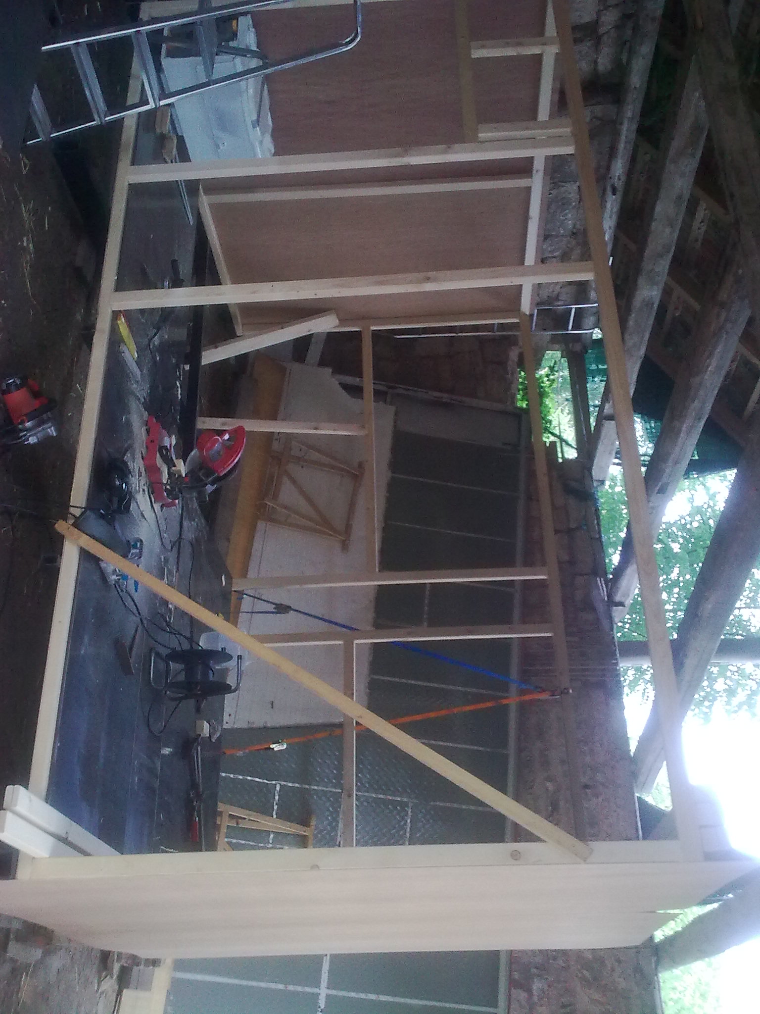

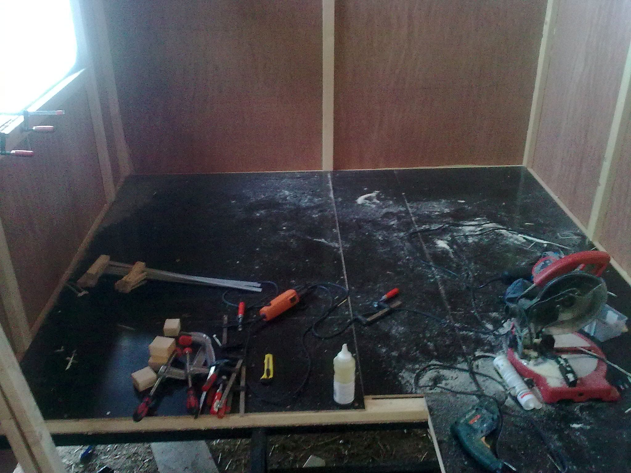

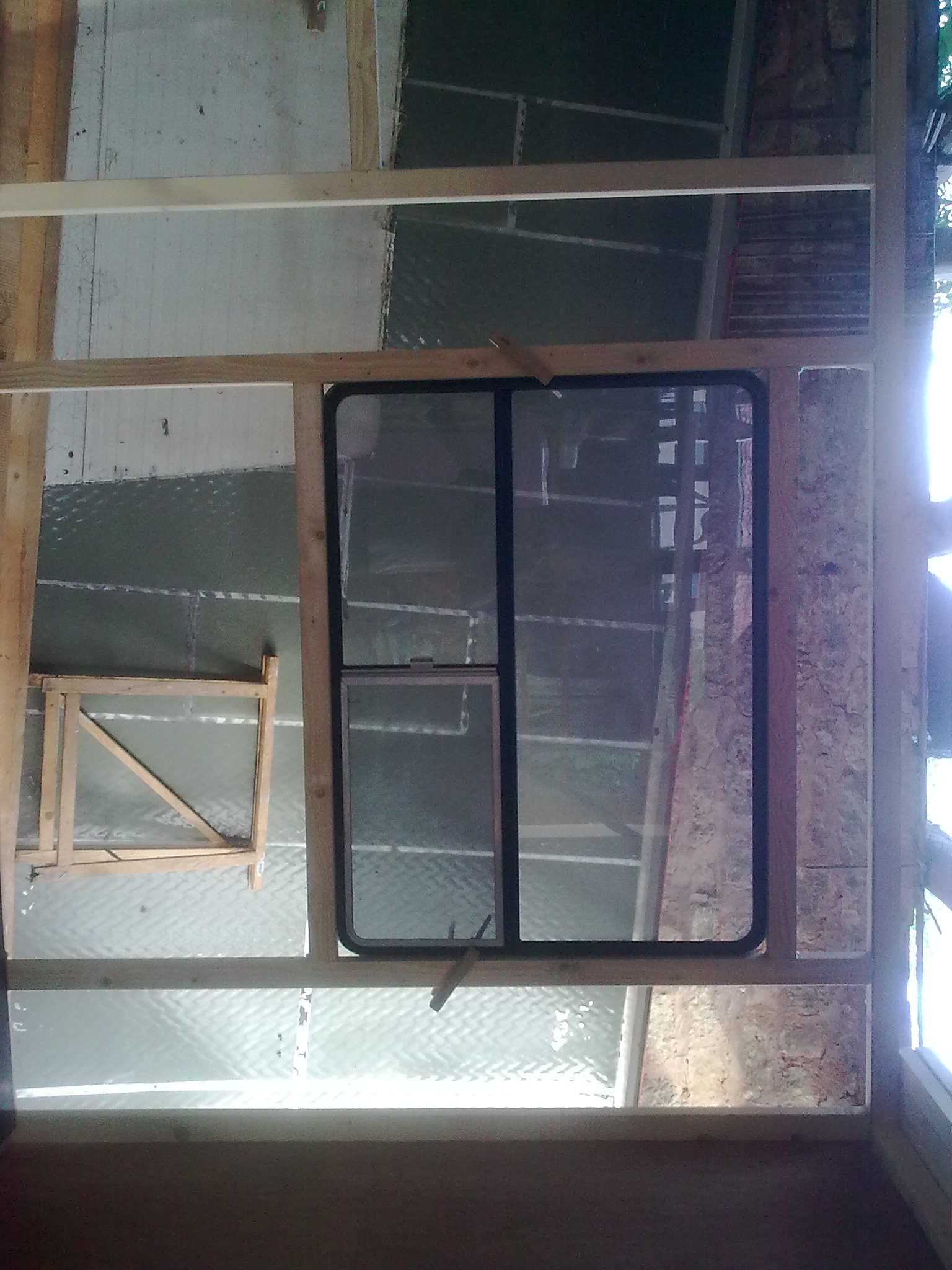

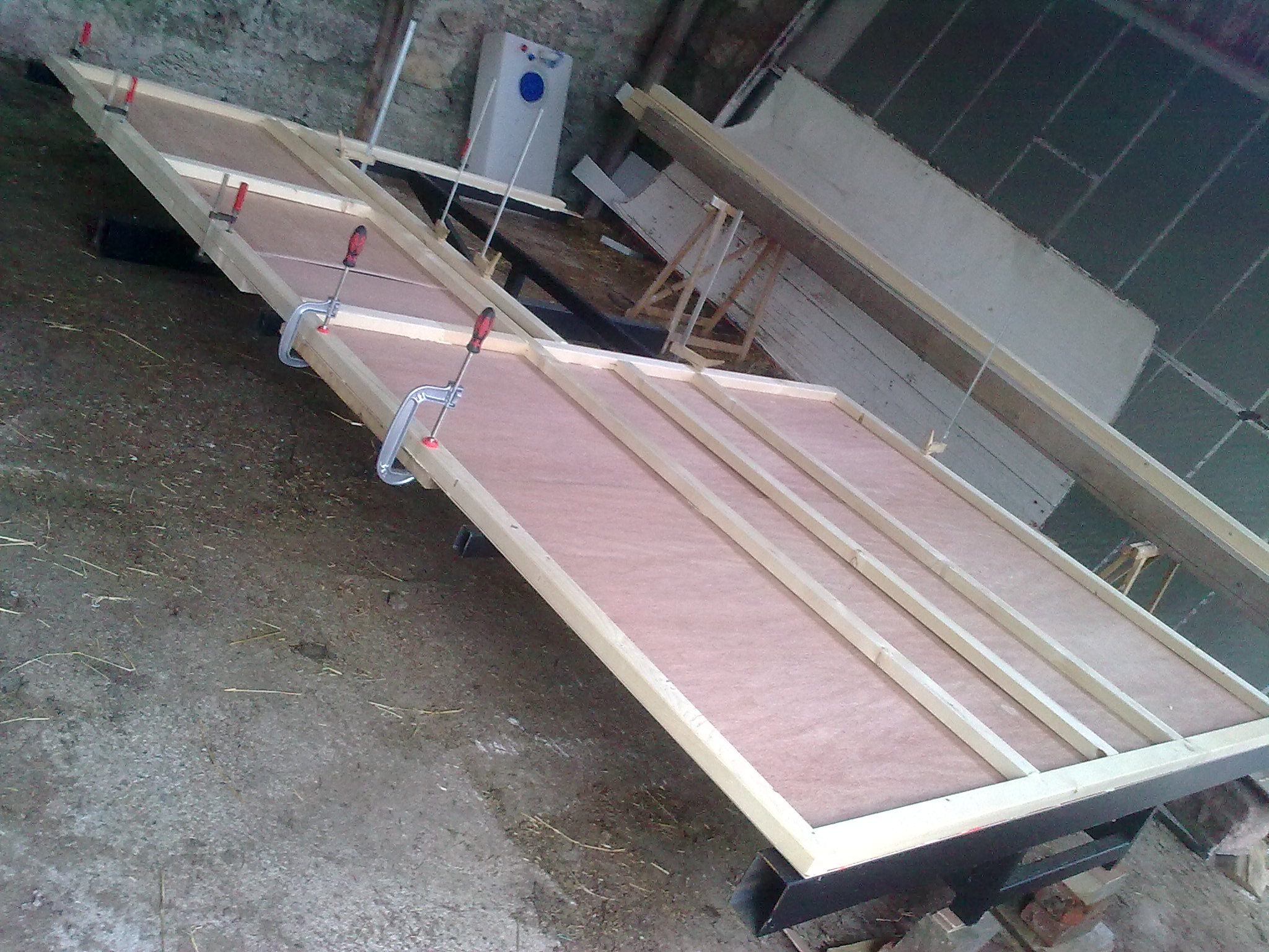

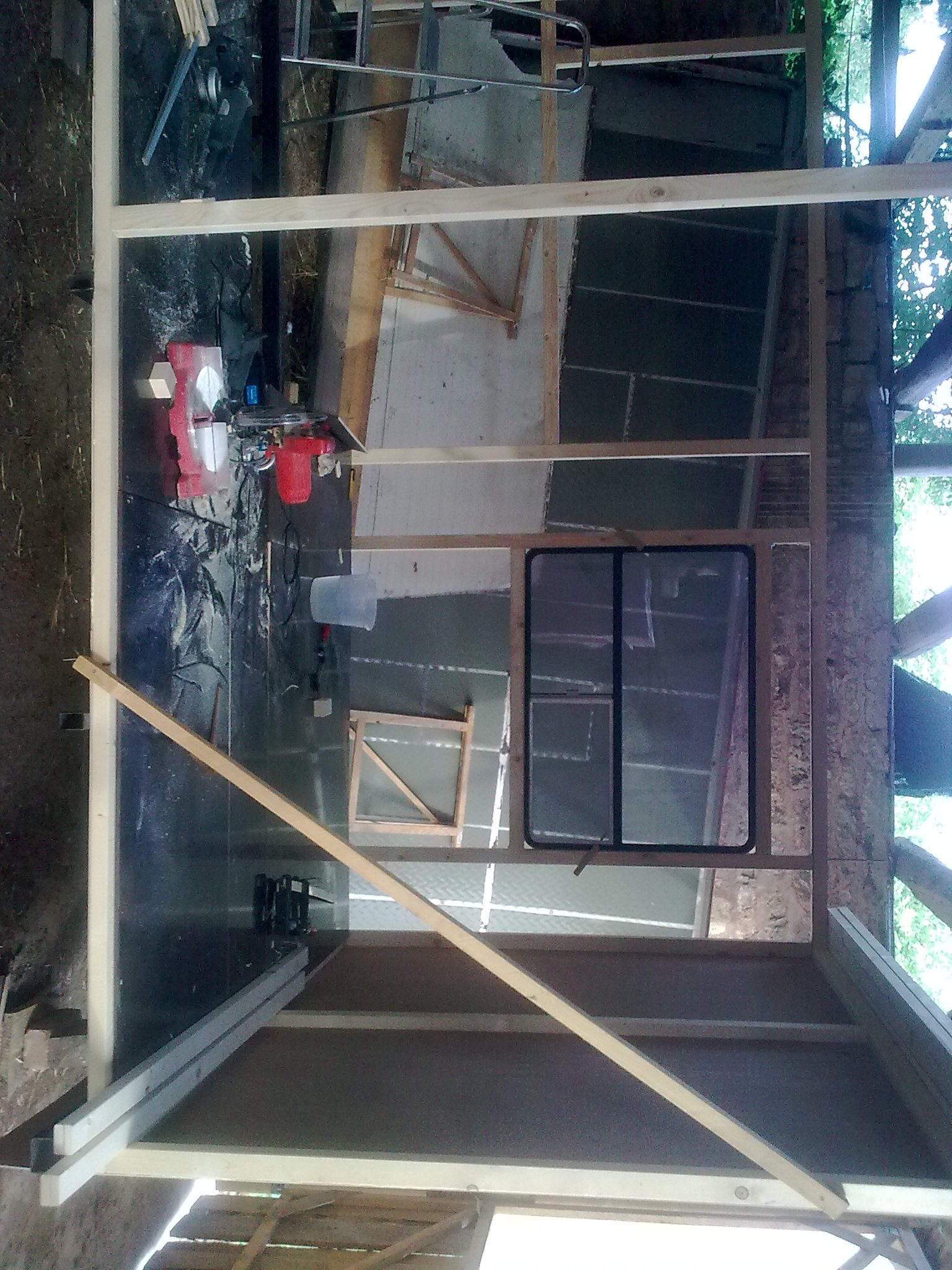

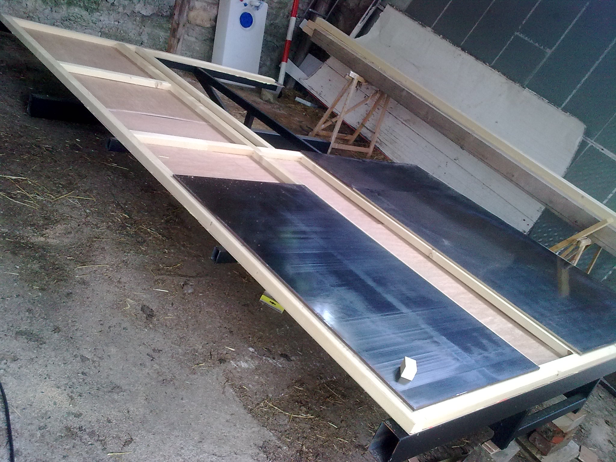

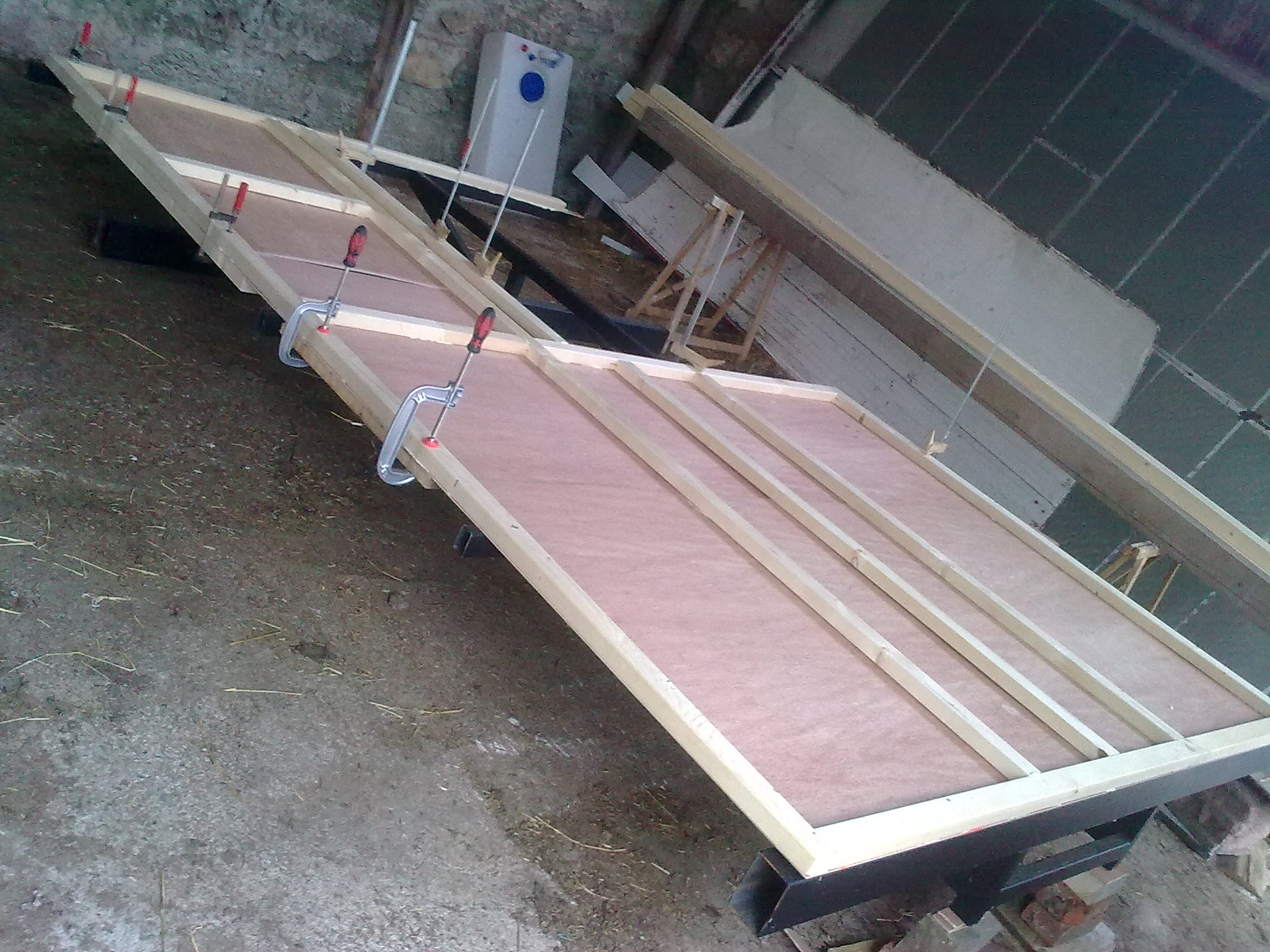

Soooo....
mal der aktuelle Stand...
Da ich ja nu auf das passende Styrodur warten musste (sind echt nicht die schnellsten, die Jungs...), habe ich halt schon mal mit dem Fachwerk weitergemacht.
Also die Siebdruckplatten, die den Fußboden ergeben sollen zugeschnitten.
Dann die Vorder- und Rückwand liegend im Rohbau vorgebaut, um sie dann mit Hilfe zweier Helfer aufzurichten, zu verkleben und zu fixieren.
Im Anschluß mit dem Fachwerk der Seitenwände weiter gemacht.
Alle Holzverbindungen sind mit Flachdübeln gemacht, der Koffer wird also soweit erst mal weitestgehend Eisenfrei.
Aber schaut selbst: Das wärs erst mal...
Ups, die letzten Drei müsst Ihr den Kopf neigen, sorry...
der Trecker
Hallo,der Koffer wird also soweit erst mal weitestgehend Eisenfrei.
wenn der Blitz bohren will?
Willste nicht nen bisken Fahrradei um die Box rumwickeln?
MAK
Moin Mak!
Ja, ne, hast Du ja nicht so ganz unrecht! Hmmm...
Nun gut, die Kiste bekommt ja noch genug leitfähiges Material auf und um das Dach / den gesamten Koffer.
Nich unbedingt genug für diese Käfiggeschichte, als Blitzableiter sollte es aber reichen...
Mir ging es auch eher darum, das keine Kältebrücken / Kondensationspunkte in die Aussenhülle kommen, Stichwort Blechwinkel.
Das Fachwerk ist also kpl. geleimt / geklebt, nicht mit Winkeln zusammengehalten.
Morgen geht´s an´s Styrodur-kleben!
der Trecker
Jau, der Thron hat nun mal Priorität!
Heute neben tausend anderen "Kleinigkeiten" sowie einem Rammstein-lastigem Vierjährigem ("Ich will zerstören, aber es darf nicht mir gehören")
auch am Koffer etwas weiter gekommen:
Styrodur für den Boden zuschneiden(lassen), eingeklebt und z.T die Siebdruck-Platten drüber geklebt/schraubt.
Dann hinten links die erste Seitenwand-Platte angeklebt. Ging überraschend gut zu zweit. Ist echt hilfreich, das so ne 3,6mm-Sperrholzplatte fast nix wiegt, eben auch beim Bau...
Bilder gibt´s die Tage wieder, keine Zeit zum Knipsen...
der Trecker

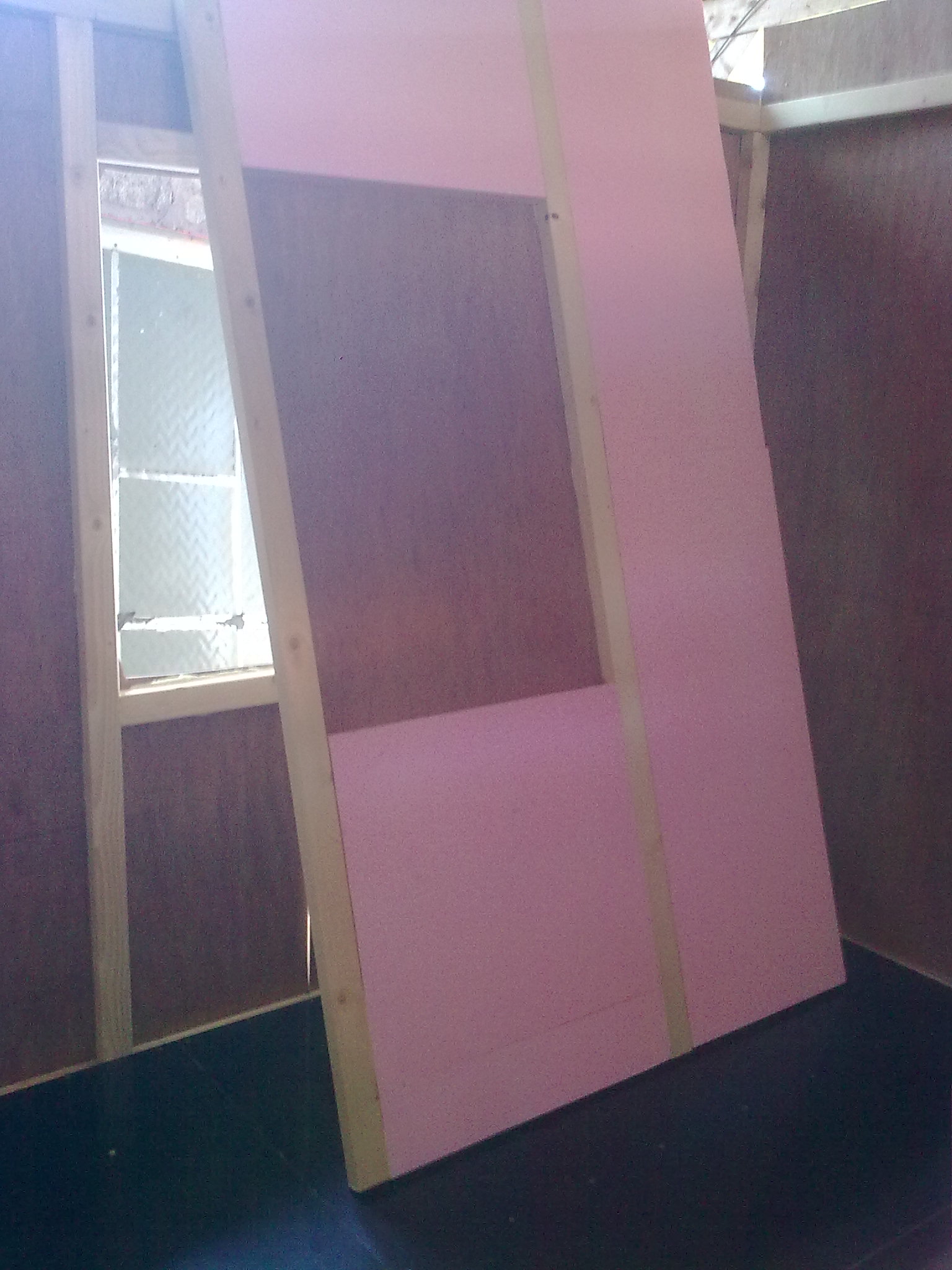

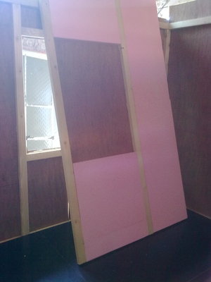

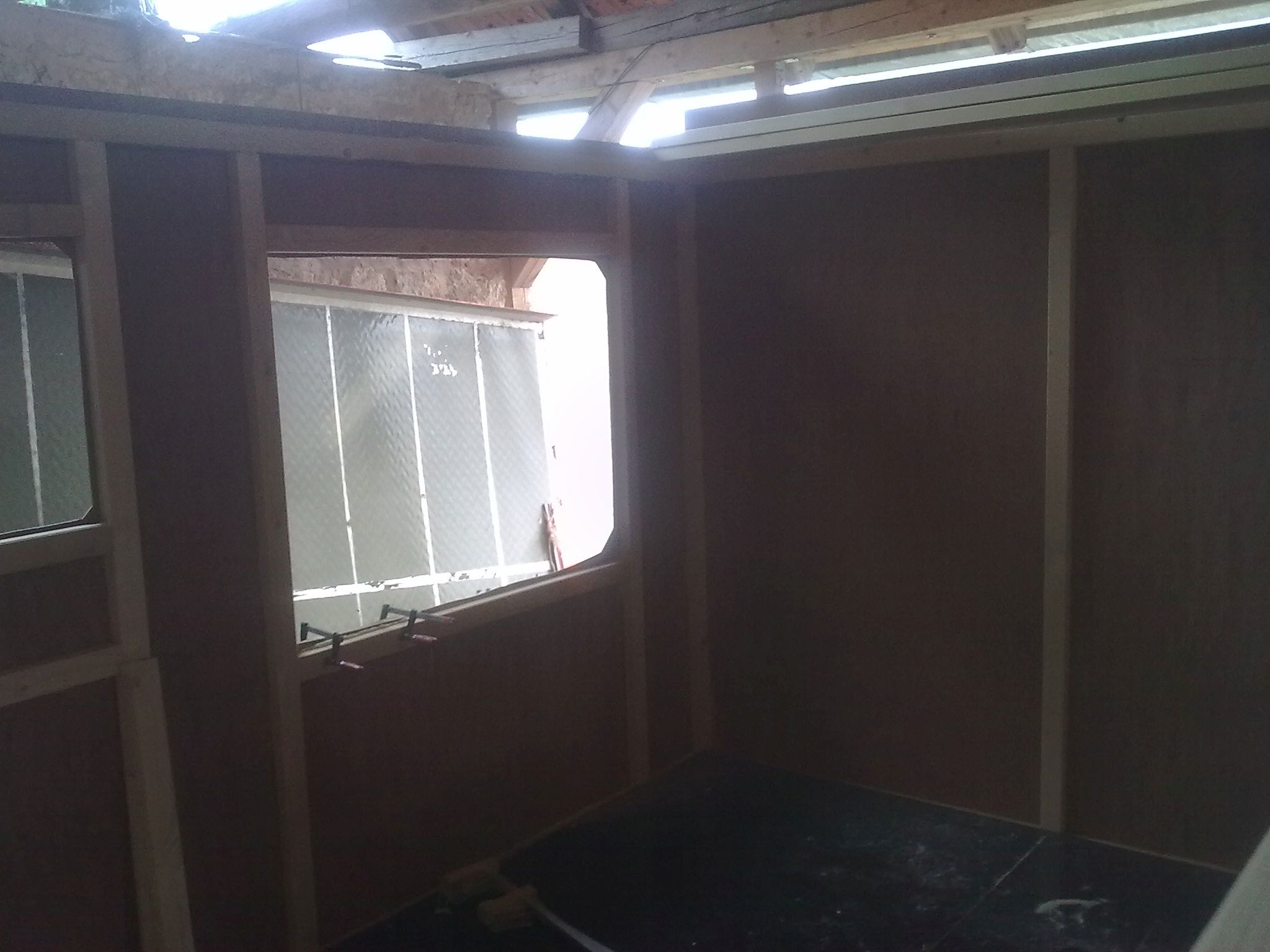

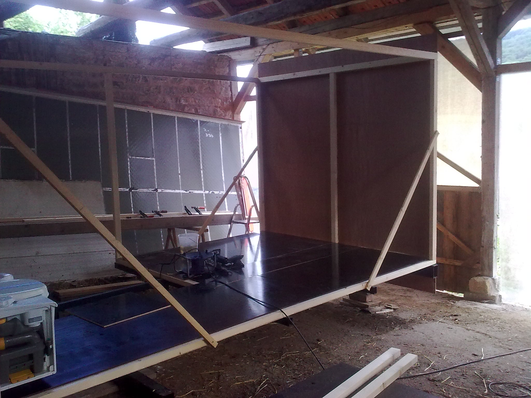

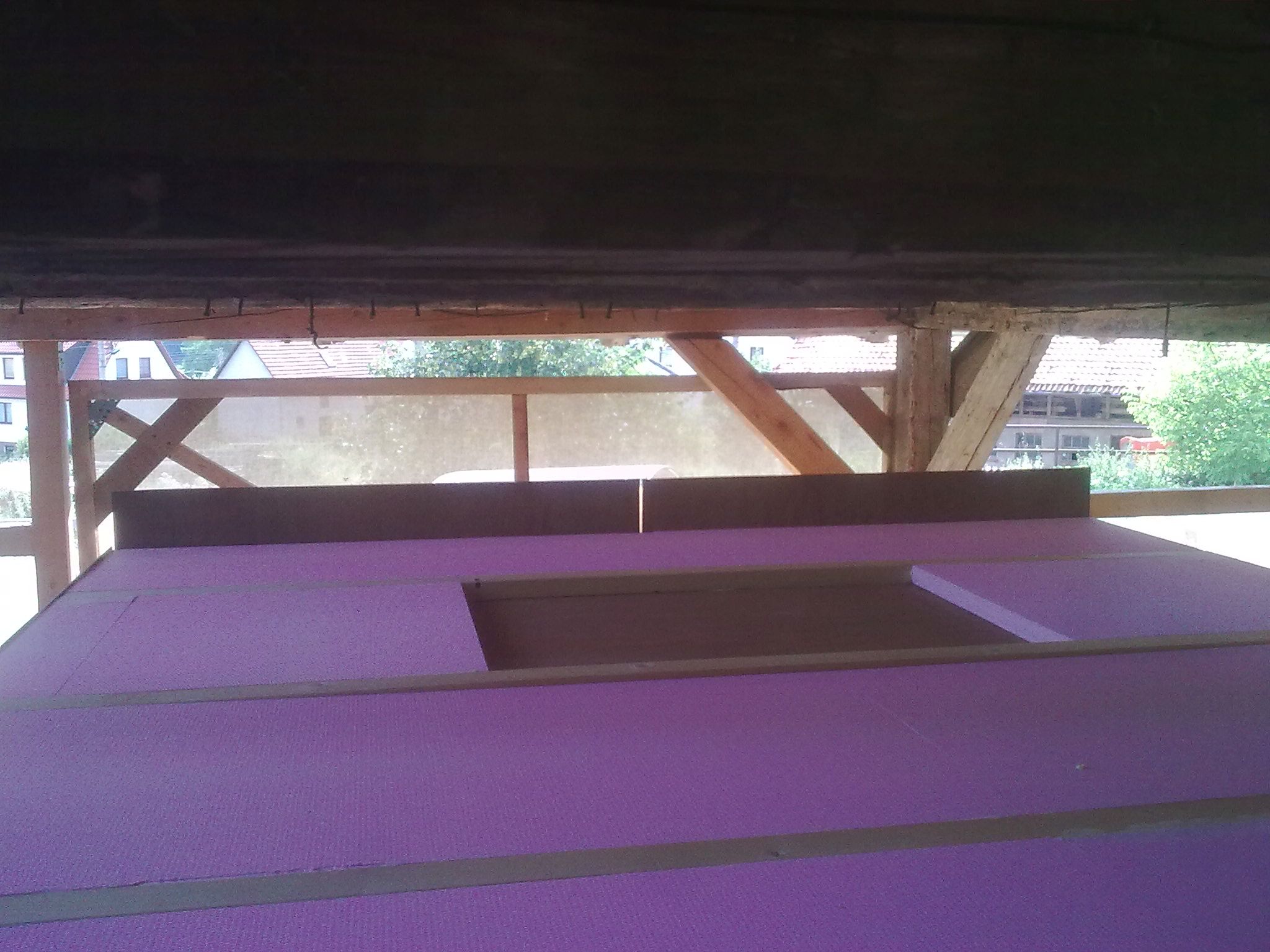

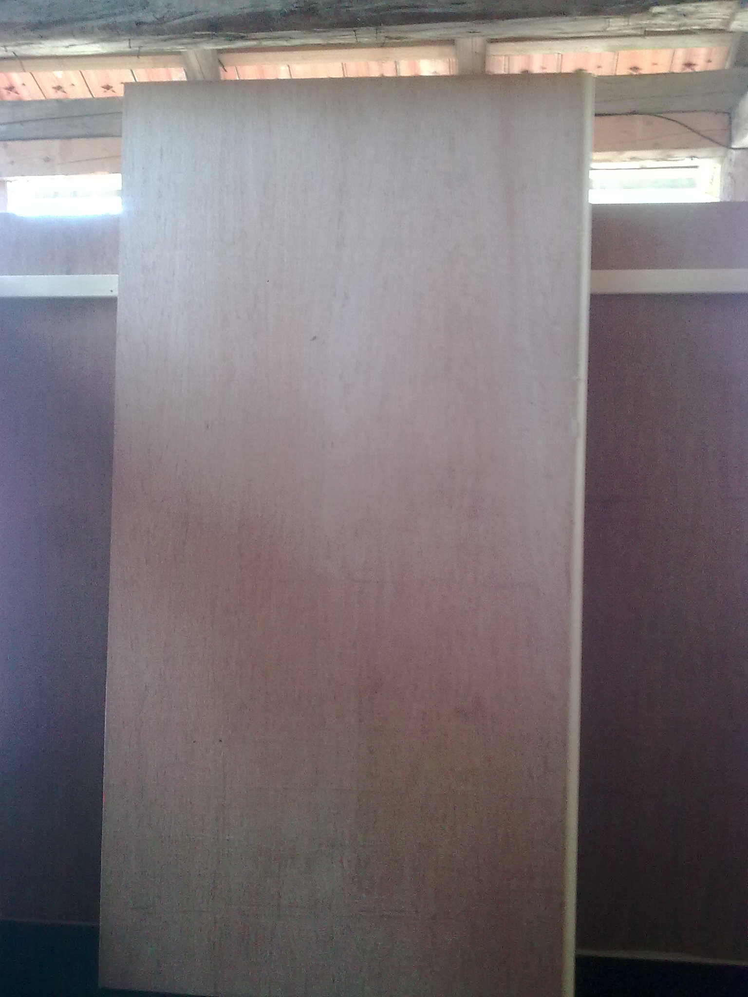

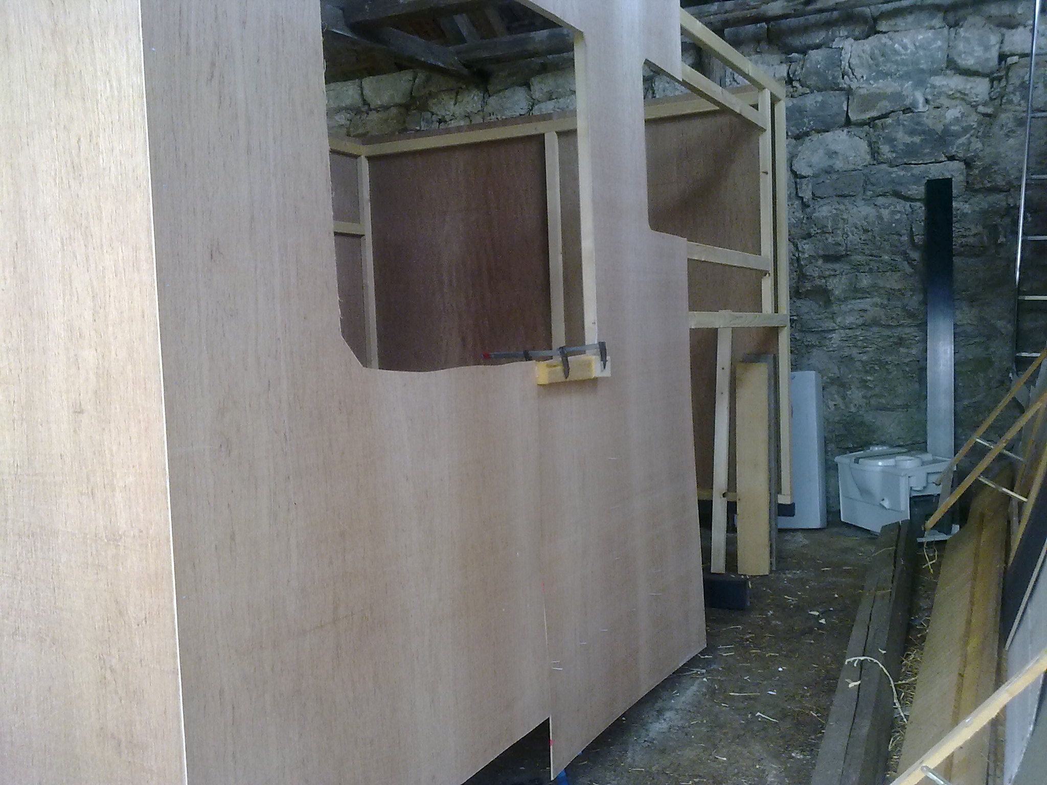

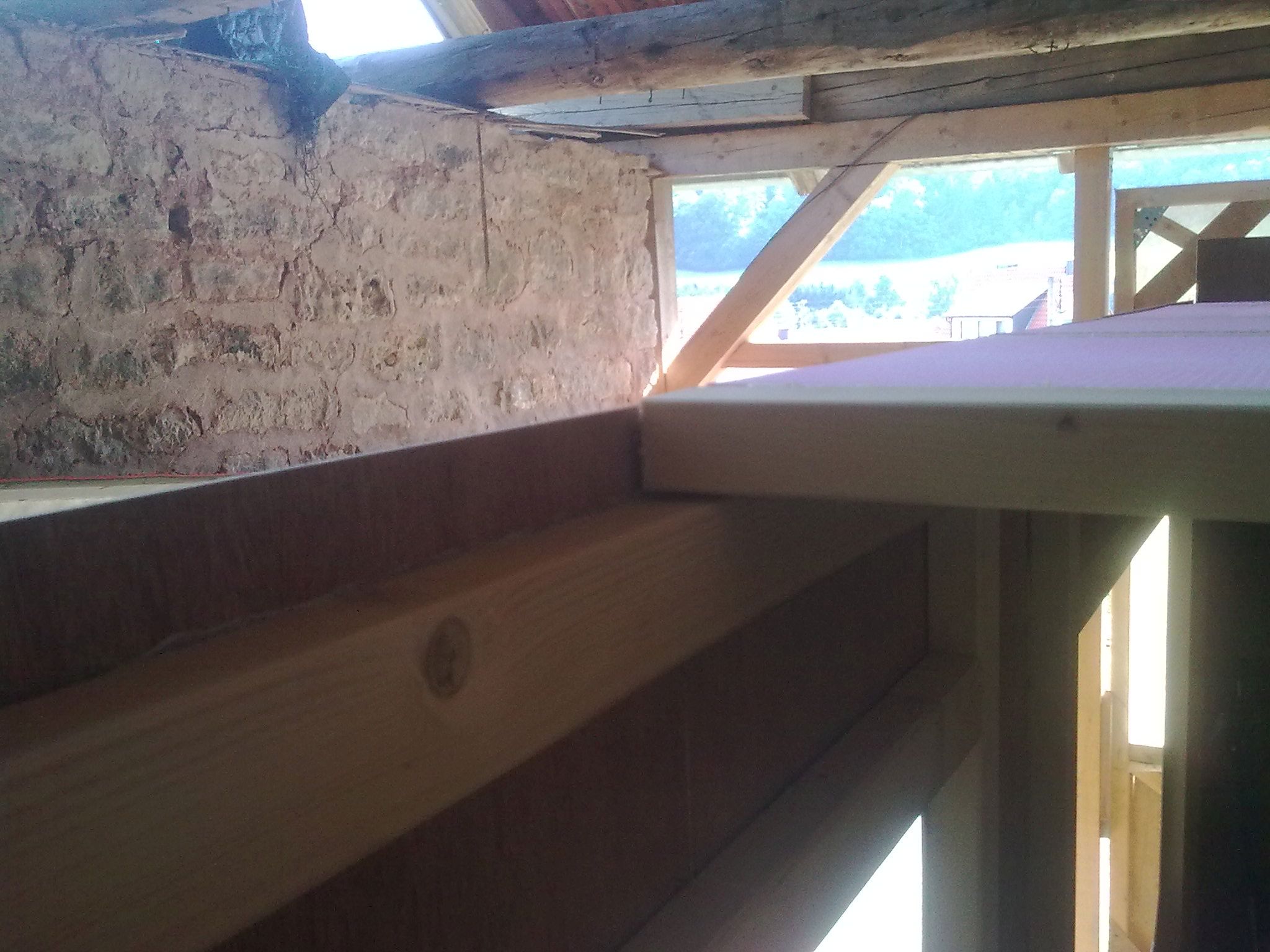

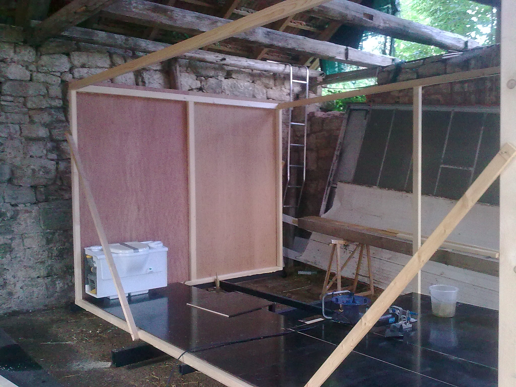

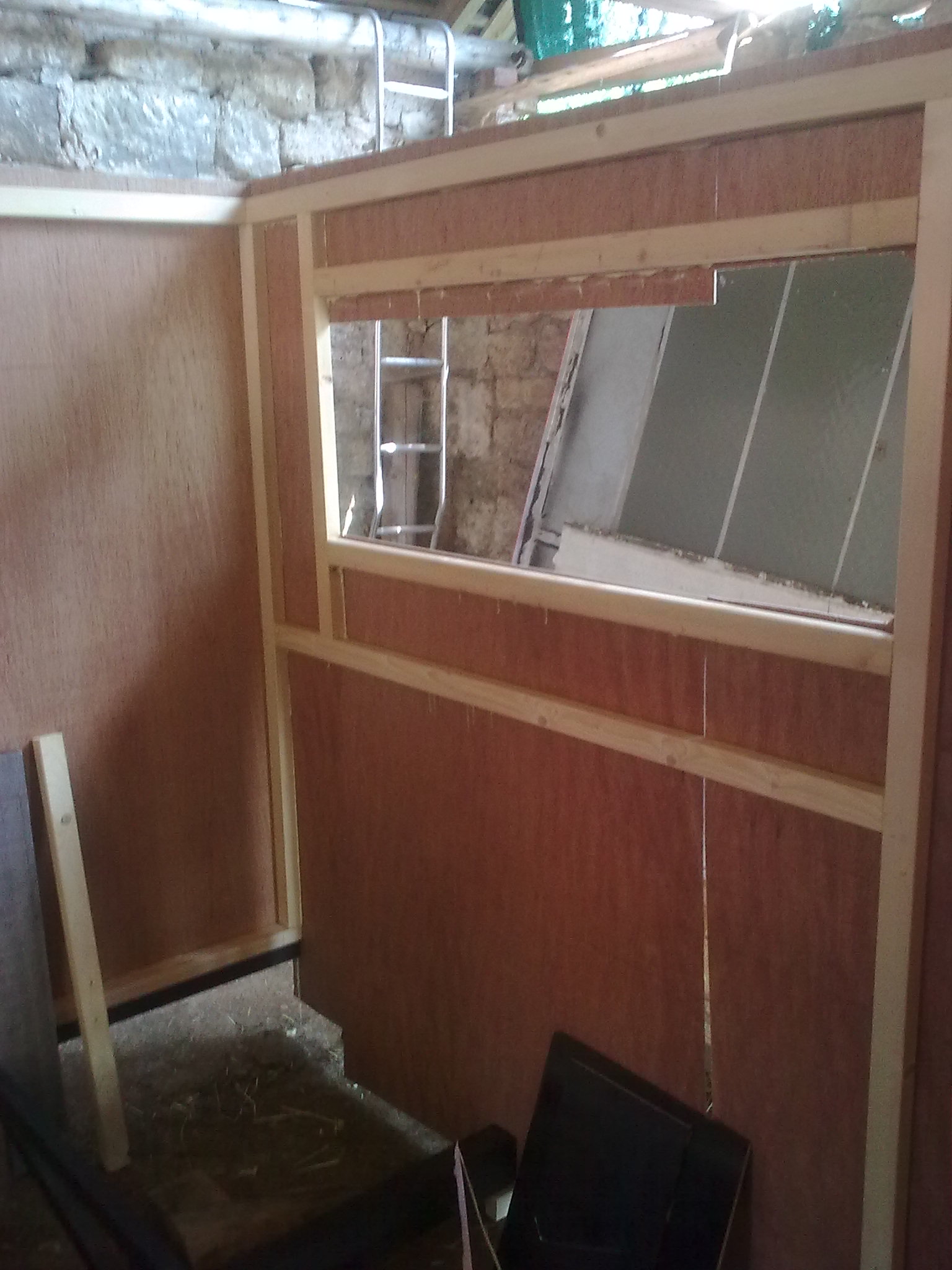

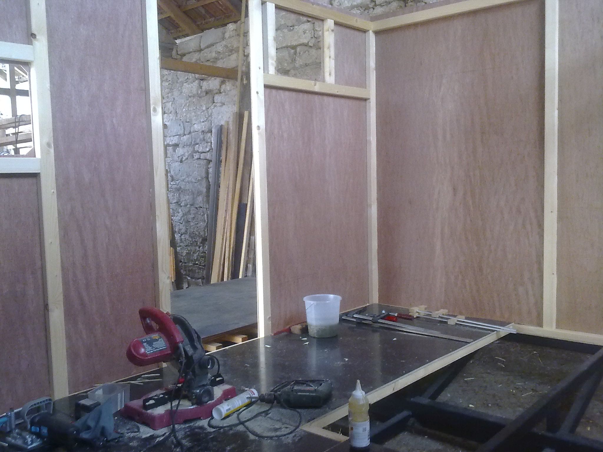

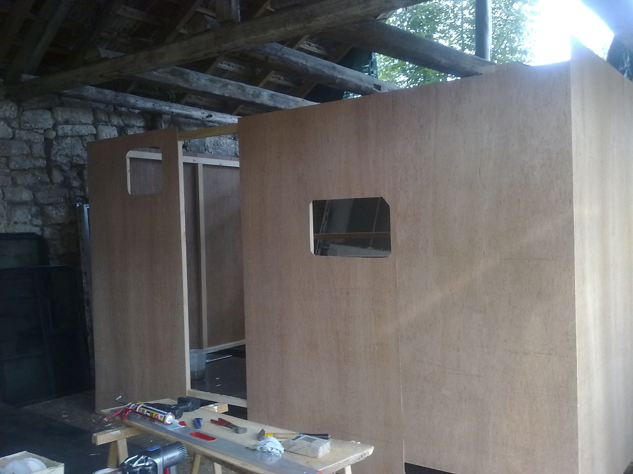

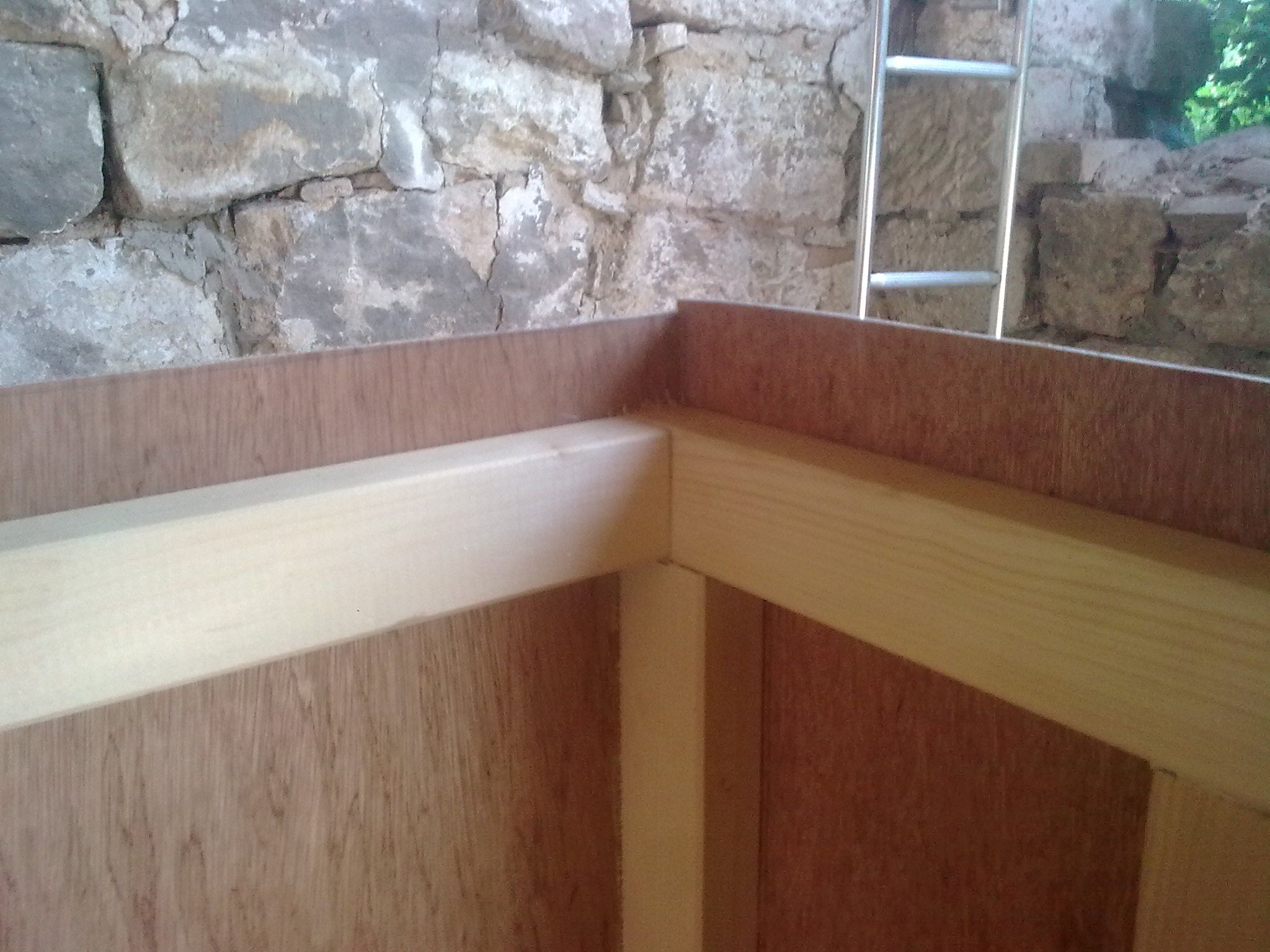

Auf speziellen Wunsch eines einzelnen Herren habe ich heute mal wieder die Knipse bemüht und (für meine Verhältnisse) viele Photos gemacht.
Ok, den allerletzten Stand hab ich nicht, aufgrund des gewittrigen Wetters wars in meinem Bastelstall zu dunkeln um 20:30...
Die Aussenwände sind fertig drangeklebt.
Als nächstes werde ich die Dachplatten einsetzen...
Aber jetzt schaut erst mal Bildchen: Gute Nacht!
der Trecker

- JRHeld
- Beiträge: 2467
ja ich hab auf mehr bilder gedrängelt...
Jo, beeindruckend wie flott das geht...
Einer meiner frühen Entwürfe war so ähnlich, hab ich aber dann nicht gebaut...
3,6mm außenhaut, das sit schon dünn, aber vermutlich völlig ausreichend.
Jakob
Jakob

3,6 mm ??
Da kannste aber nicht mal grad eben im Gebüsch wenden.
Halten tut das, aber wenn ich bedenke wo unser(-e) Koffer hinten schon überall draneckten...
(Das fängt bei unserem eigenen Pflaumenbaum im Garten an... )
Ich hätte es vermutlich dicker gewählt - aber ansonsten geil was du baust.
natte - der sich bei der diesjährigen Brennholzaktion schon den Wechsel-Aufbau gewünscht hat (und geflucht...)
3,6 mm ??

Heute ist meine Farbe gekommen. Ich bin Lumic´s Tip gefolgt, allerdings habe ich nun doch keine Farbe von OSMO, da die nach Aussage des Shop-Mitarbeiters nun doch keine RAL-Töne mehr mischen.
Ich habe mich dann mal auf ihn verlassen und ein gleichartiges Produkt genommen, also auch auf Ölbasis und offenporig. Schaun mer mal...
Die letzten Tage ging´s auch ein klein bischen weiter, Dach ist halb fertig.
Also die drei großen Elemente sind ausgefacht und angepasst. Fehlen nur noch die letzten 26 cm und die obere Beplankung. Ach ja, und verkleben sollte ich das Ganze vielleicht auch?
Soll zum WE passieren.
Aber schaut erst mal: Das ist die Aussparung für´s Heki... Guuut, wenn man ein zwei Kisten und Kästen da hat. Dumm nur, das einige davon immer leicher werden...
