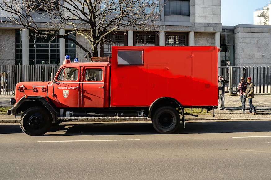

#43 Beitrag von Stern » 2014-04-20 14:35:28
Hallo Trecker,
mit Pritsche baut das dann so hoch, und ist auch nur irgendwie eine Zwischenlösung, finde ich...
Ich habe jetzt einfach mal eine Simulation in Photoshop gemacht.
Die Zierblenden unten entfernt (sind unnötig), den original-Radkasten verwendet, rot lackiert (naja..nicht besonders gut gelungen), und in etwa auf die entsprechende Größe skaliert.
Also ich finde, das ist alles gar nicht so un-schlüssig, das könnte schon passen, wenn du mich fragst. Mal sehen.

@Stern: Den Photoshop-Entwurf finde ich von den Proportionen sehr stimmig. Lediglich das "neue" Fenster stört das Bild, aber da hab ich ja schon was zu geschrieben.
