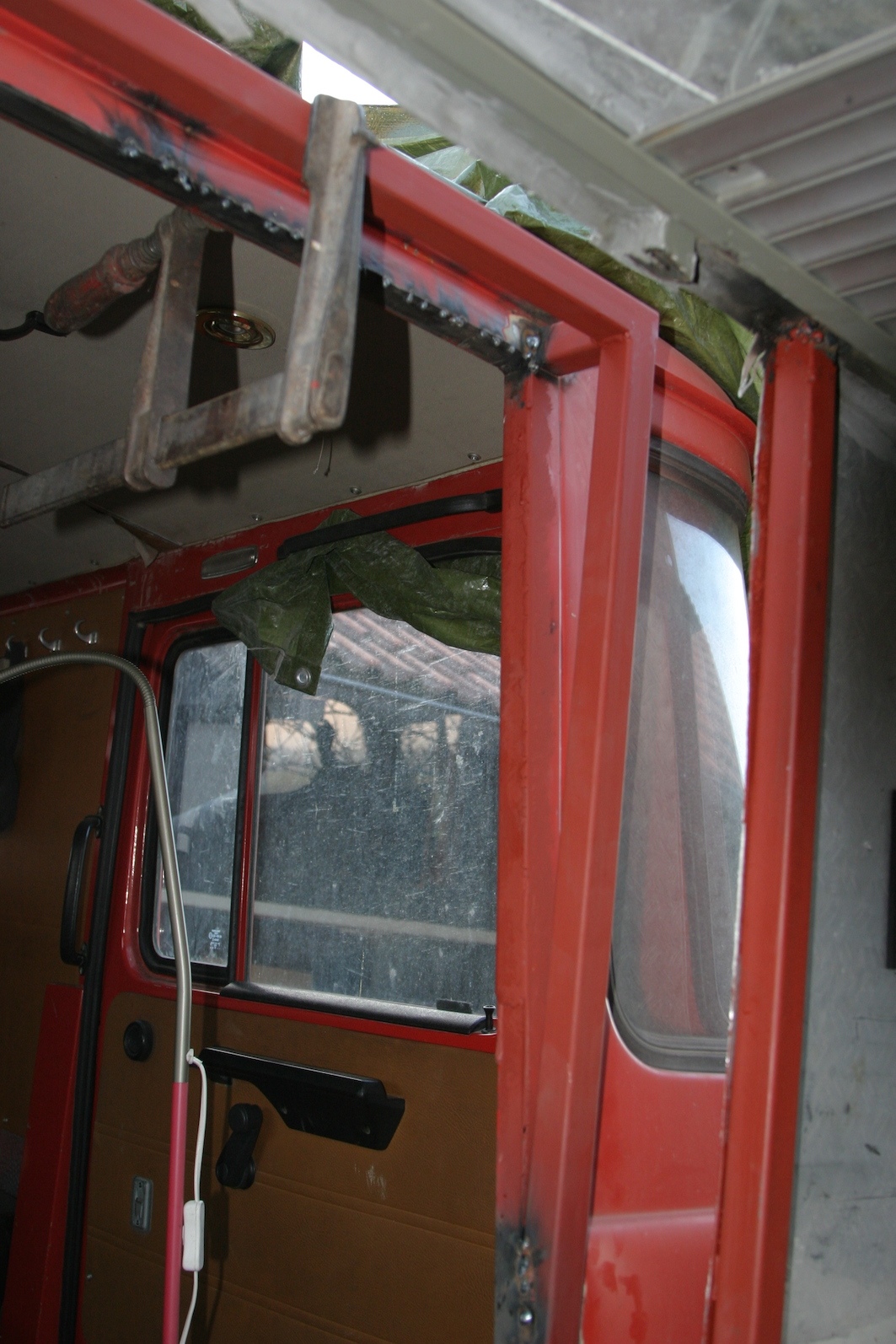

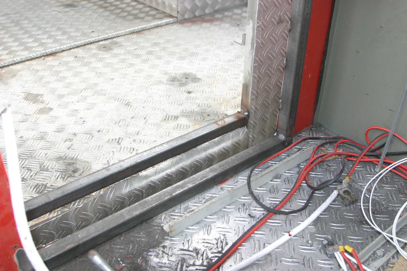

Hallo Bernd,

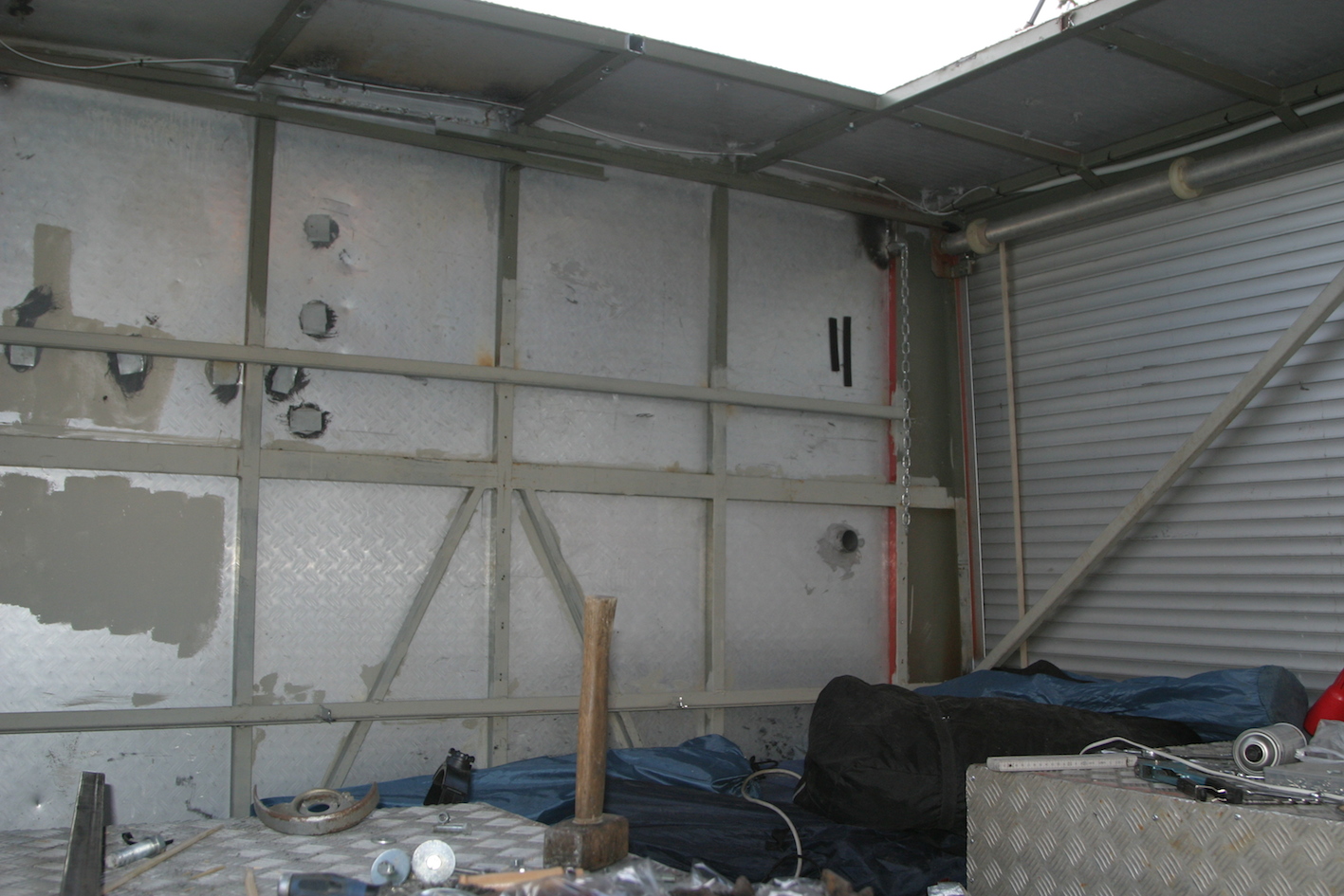

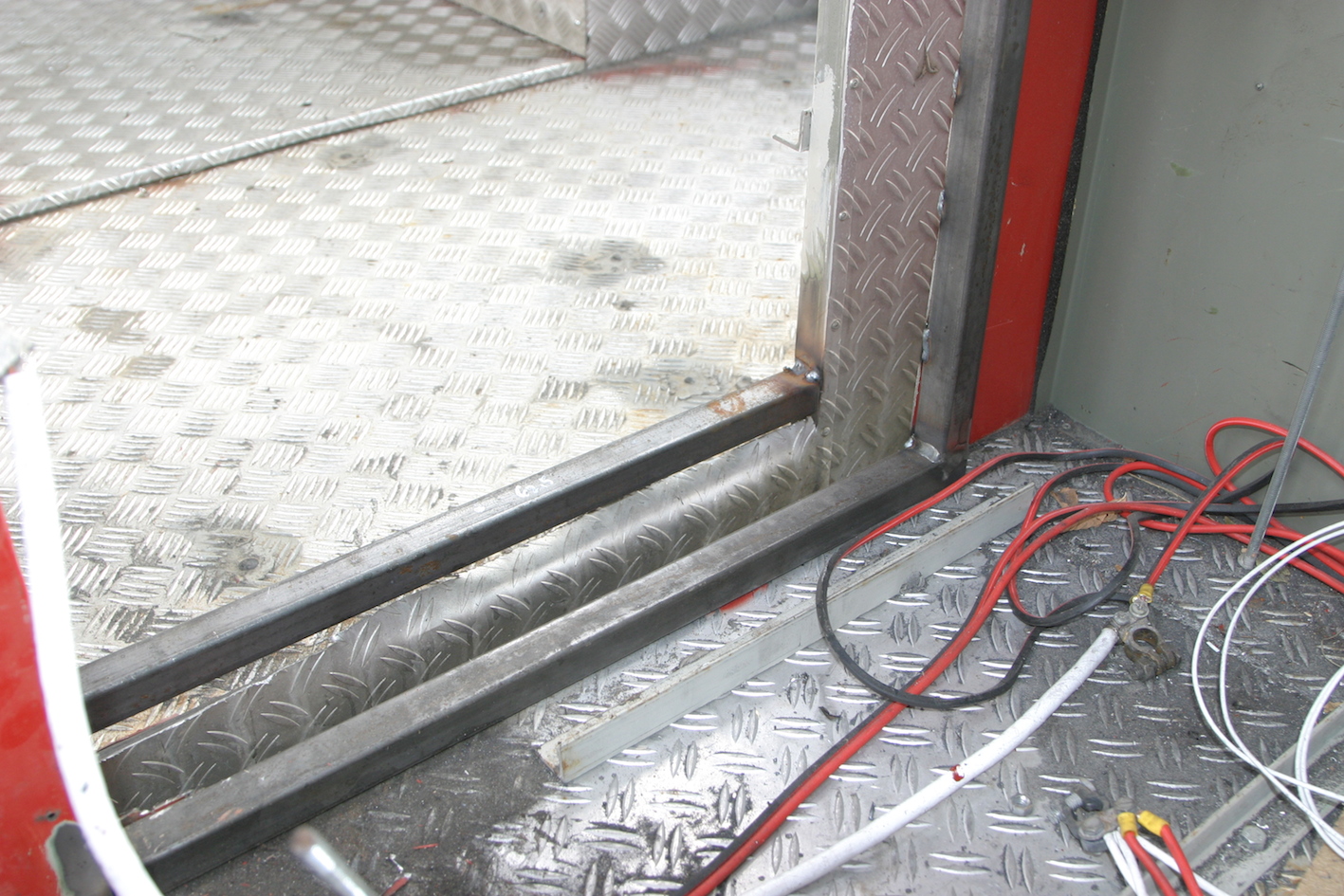

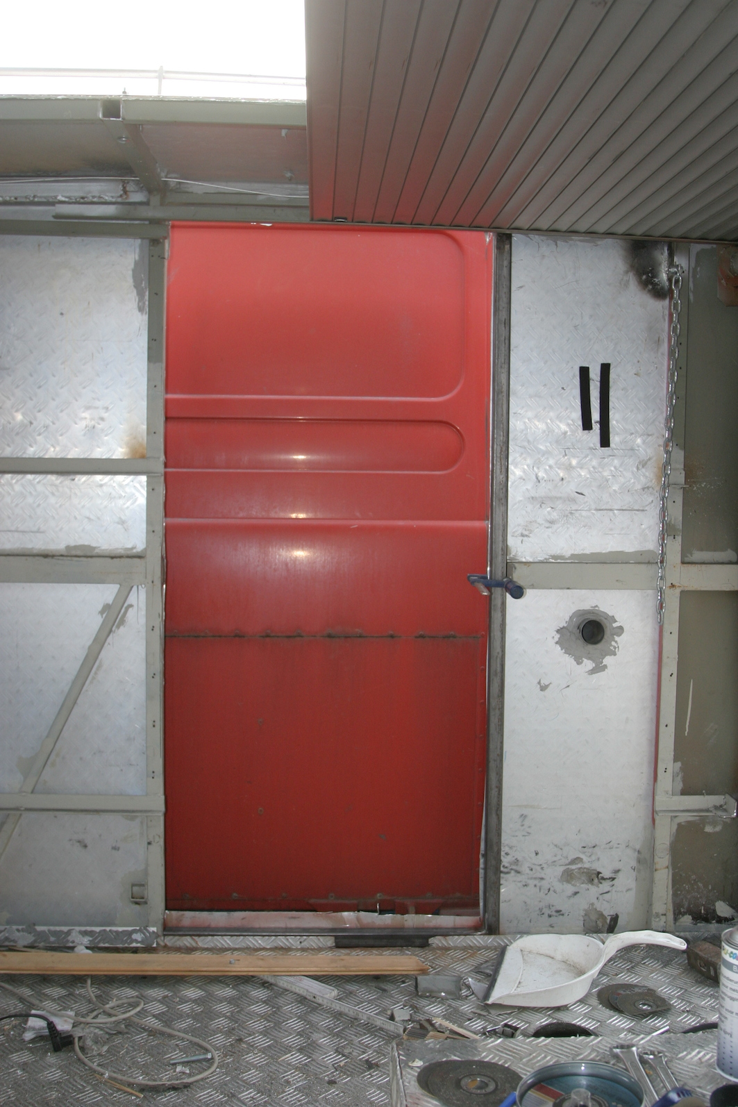

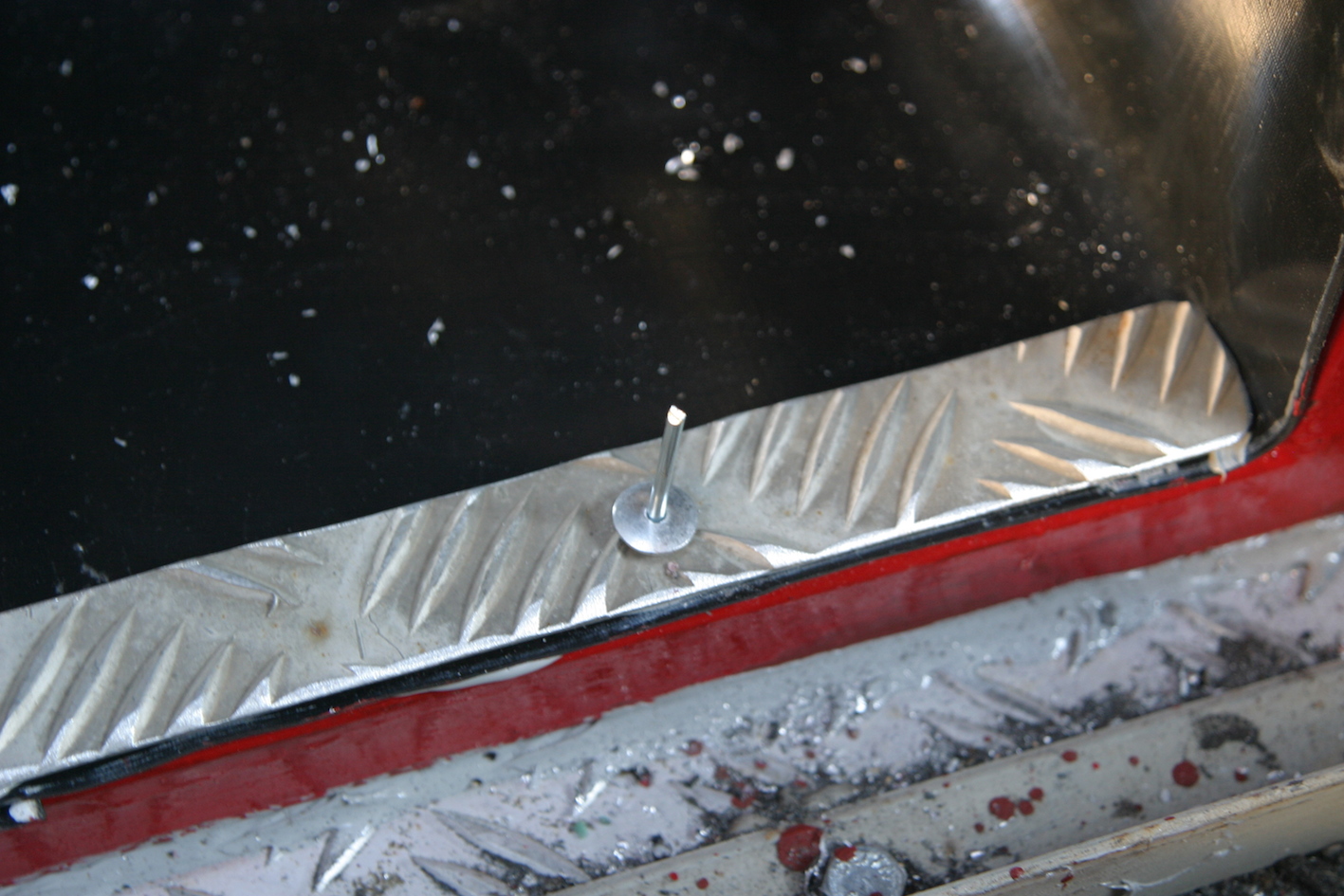

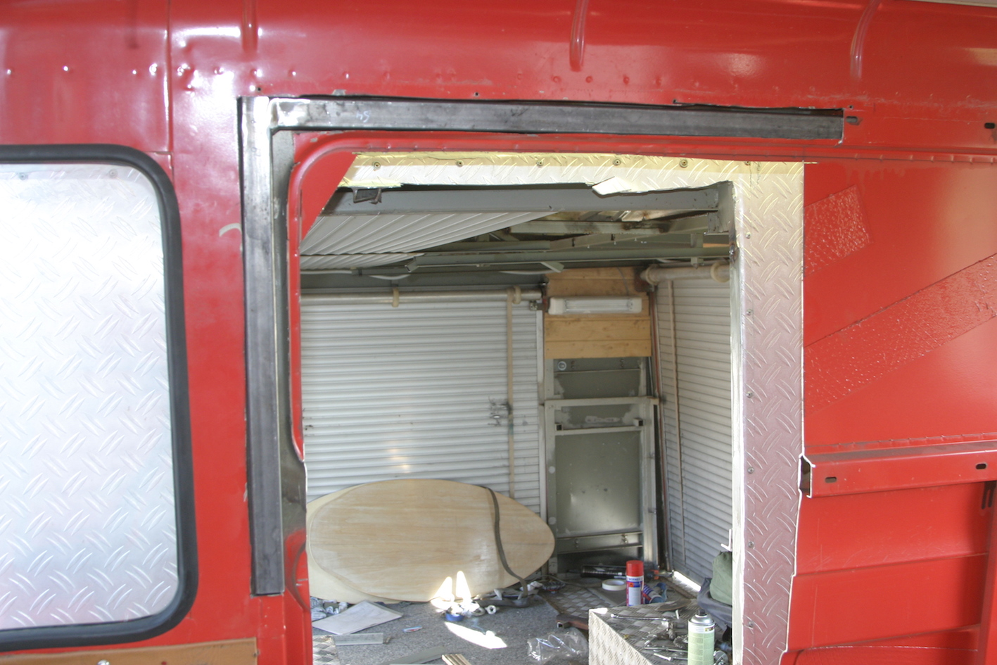

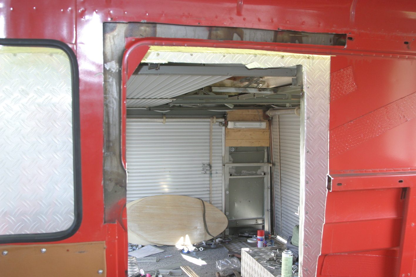

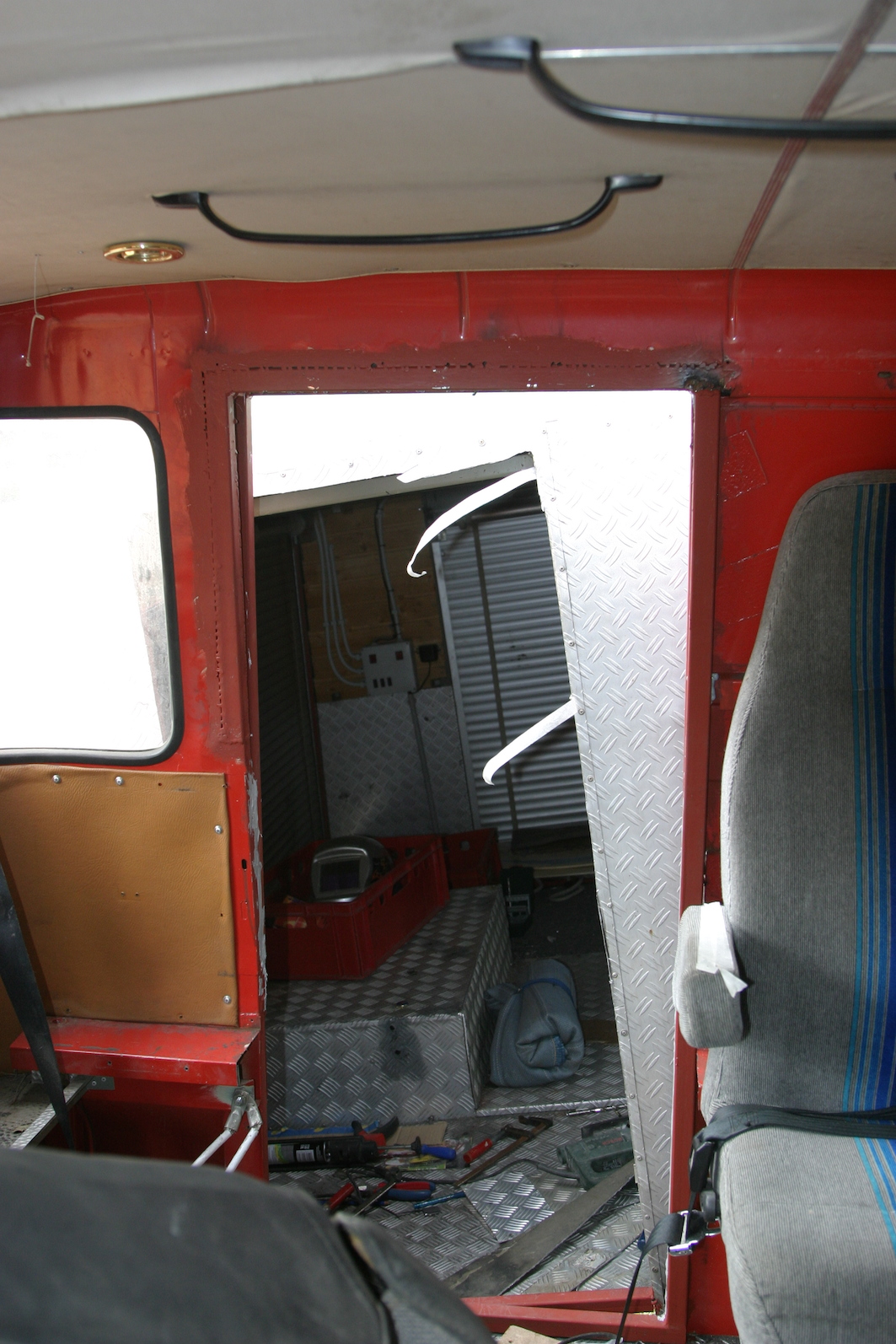

anbei ein paar Bilder vom noch nicht fertigen Durchstieg.

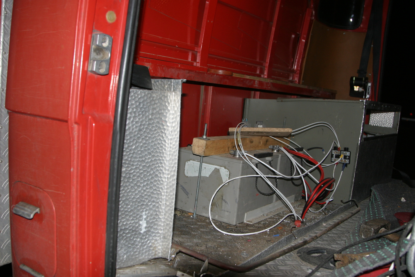

Das ist die Ausgangslage im Koffer. Da wir in der Kabine nur noch 4 Sitzplätze hinten montieren werden (2x2 Bussitze hinter dem Fahrer), haben wir den Durchgang weit nach rechts auf die Beifahrerseite versetzt. Ich wollte auf jeden Fall die Streben im Koffer weiterhin nutzen und auch die seitlichen, runden Fenster am Heck der Kabine sollten erhalten bleiben.
Kurz nachgemessen, eine vorhandene Strebe (links im Bild) mit in die Planung einbezogen und einfach die Flex angesetzt – der erste Schnitt tut weh, dann gehts locker von der Hand.
Aus Stahlprofilen (30x30 x2) kurz die Rahmenergänzung gefertigt und probehalber eingesetzt – passt. Jetzt das Ganze mit den Originalstreben verschweiß und fertig. Die Maße des Durchgang sind (BxH) 62 x 134, das sollte zum bequemen Durchschlüpfen reichen.

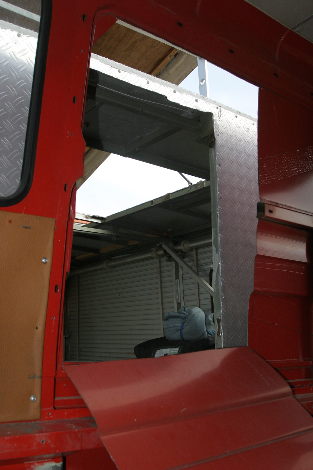

Der nächste Schritt tut ebenfalls weh, ist aber nicht zu vermeiden. Nach Demontage der Dämmpappen wurde die Sitzbank zerlegt (wir wollten den Kids die unbequemen Dinger nicht länger zumuten, jetzt kommen Sitze aus einem Setra-Reisebus rein).
Hier sieht man die Kabinenrückwand. Ich möchte die originalen Streben erhalten und lediglich durch einen neuen Rahmen verstärken. Heute Abend wird geschnitten. Ist ähnlich spannend, wie wenn zwei Tunnelbohrtrupps versuchen sich in der Mitte zu treffen – hoffe wir haben uns nicht vermessen. Mehr demnächst.

Vielen Dank. Arbeitschritte und auch die Gefuehle dabei sind gut nachvollziehbar :)

Das schaut doch sehr Gut aus, sauber gemacht das wird !

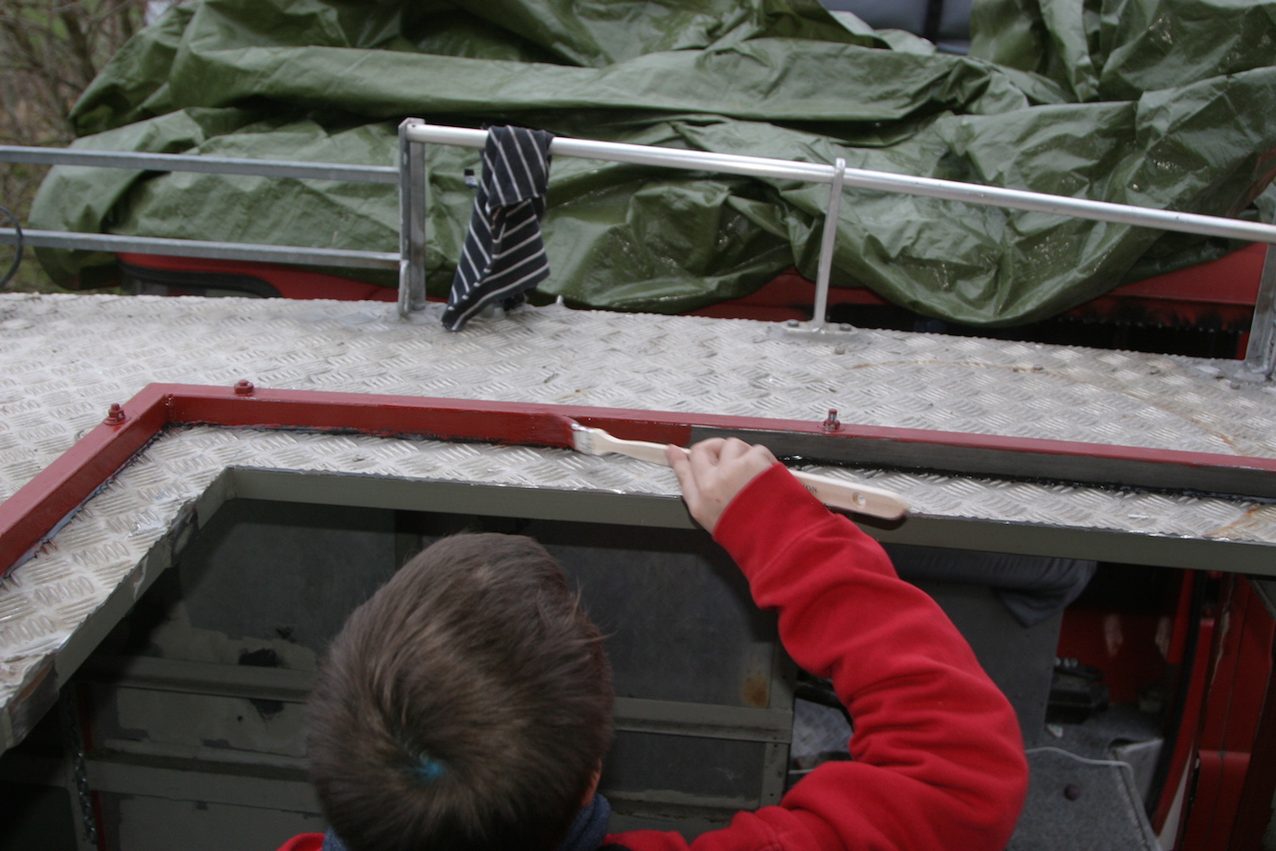

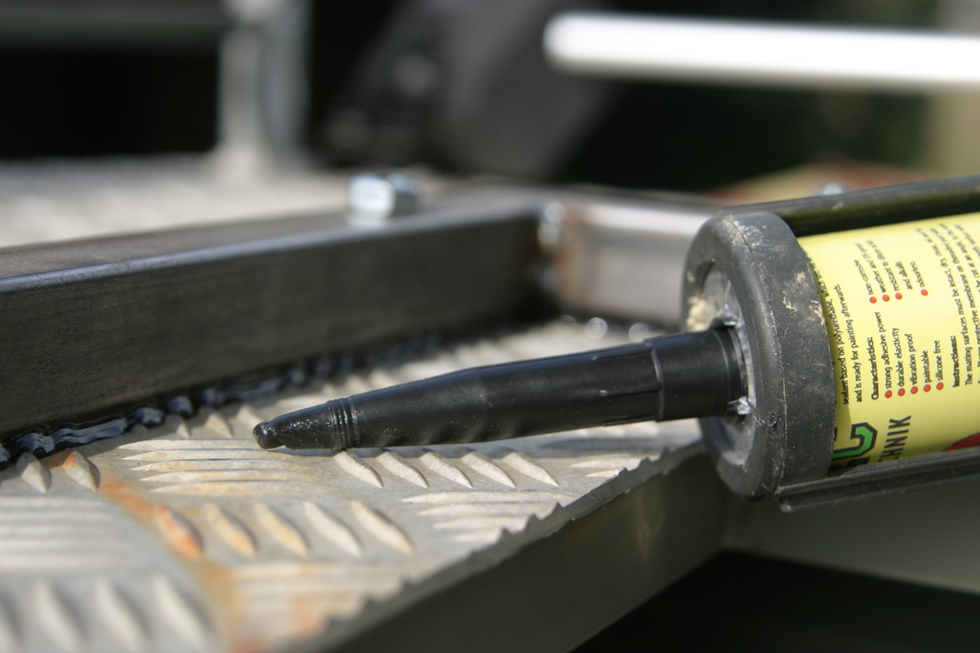

#35 Beitrag von Wurzelsepp » 2014-03-06 12:22:49
Hallo und guten Morgen LKW-Bastler,

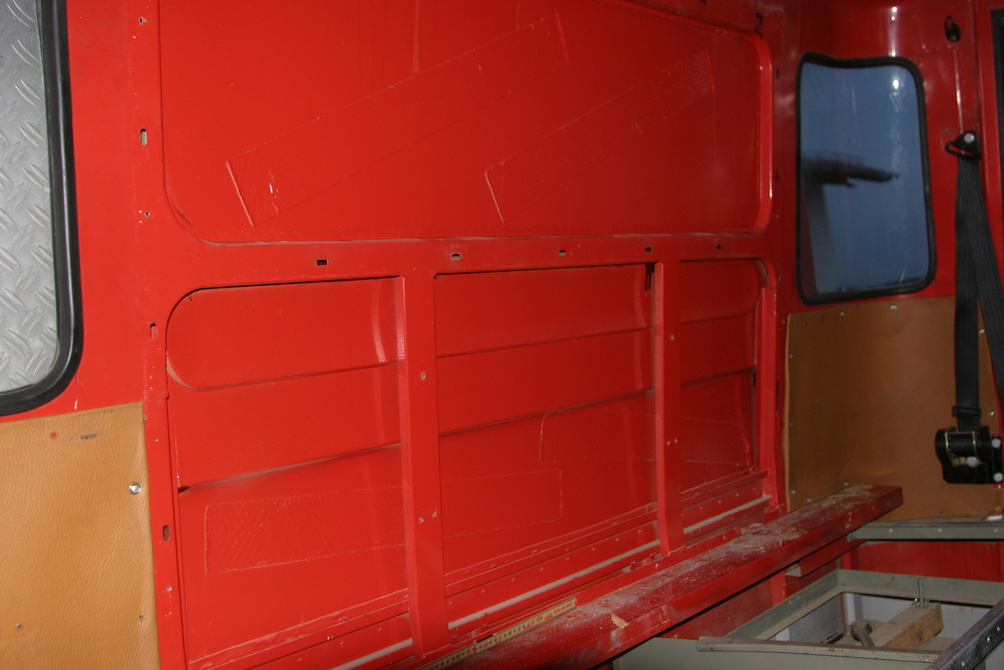

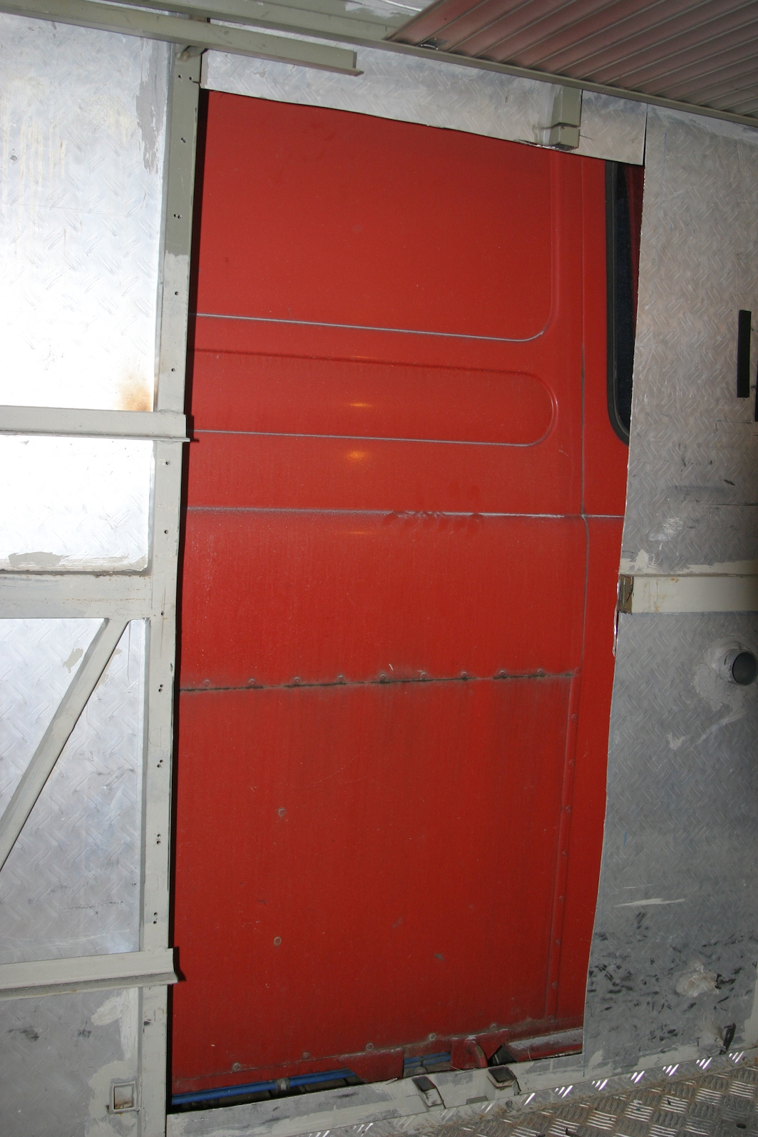

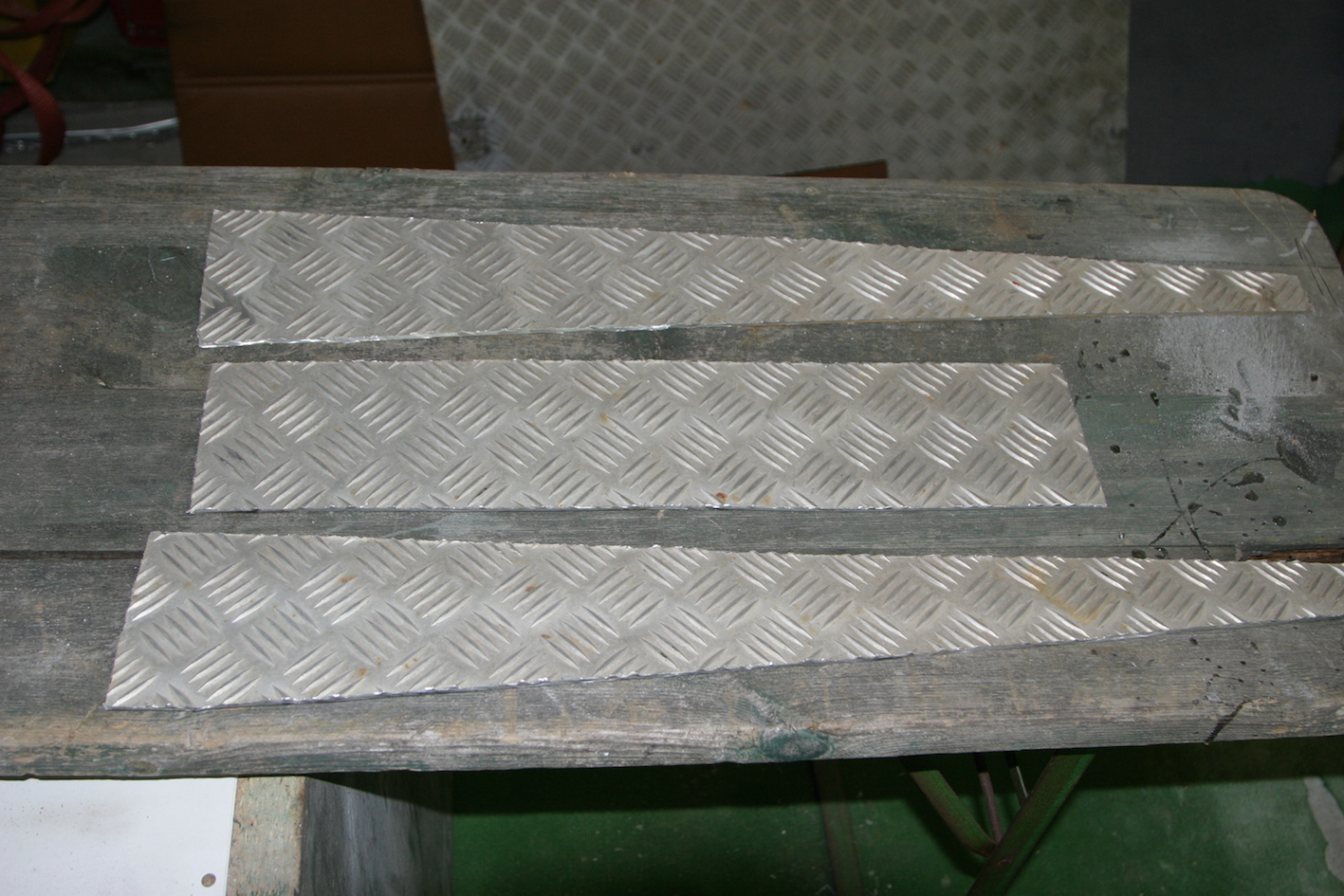

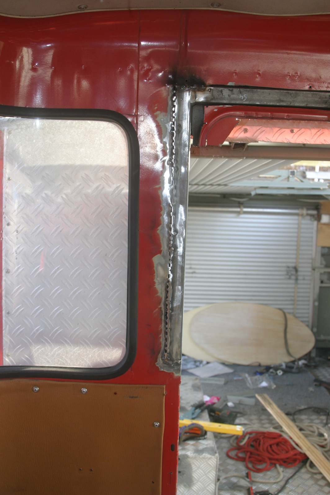

haben in den letzten Tagen nicht wirklich viel auf die Reihe bekommen, das Projekt Stehhöhe und Durchgang nimmt dennoch langsam Formen an.
1. Zuerst haben wir den Hilfsrahmen auf dem Dach nochmals angehoben, mit Sikka verklebt und gedichtet.
2. Anschließend – nachdem der Rahmen mit Verdünnung abgerieben wurde – konnte Anton das ganze Konstrukt mit Rostschutzfarbe streichen, den finalen Lack gibt's am Wochenende, wenn die Temperaturen wieder ein bisschen in die Höhe gehen.

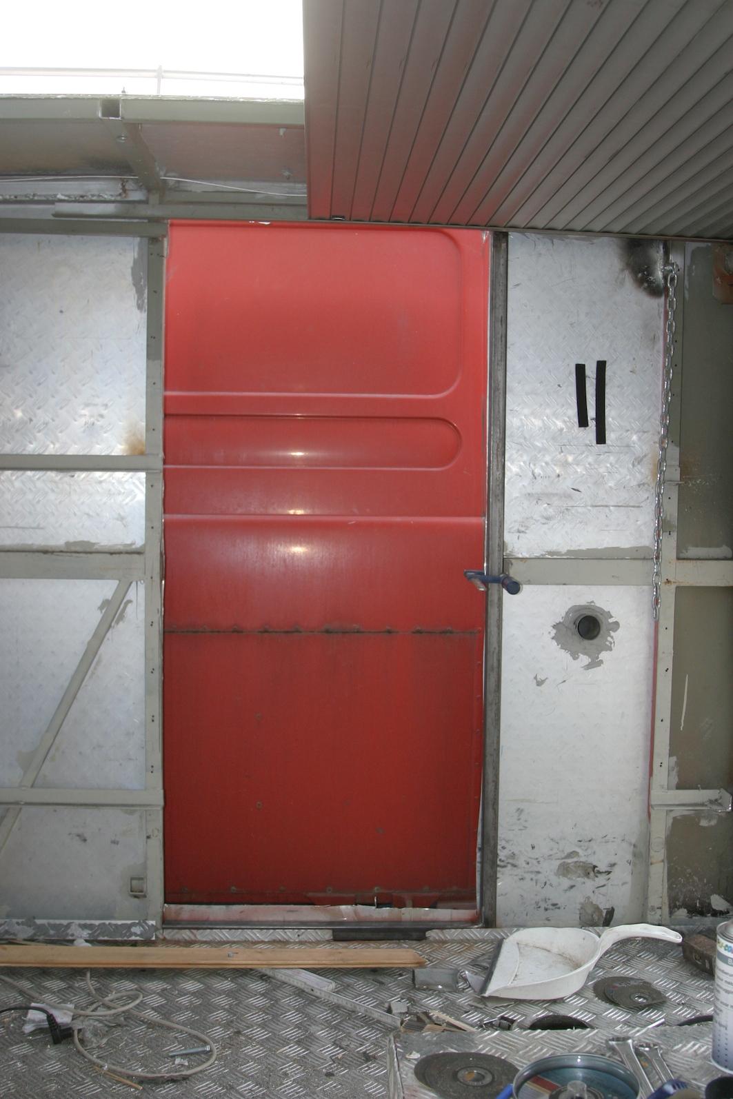

3. Hiervor habe ich mich die letzten Tage ziemlich gedrückt. Die hintere Wand der Kabine fiel ebenfalls der Flex zum Opfer – das tut erstmals weh!
4. Ich wollte die vorhandenen Streben der Kabinenrückwand weiterhin verwenden (wie im Koffer) und schnitt somit sehr feinfühlig.
5. Erste Anprobe. Der vorgeschweißte Rahmen (30x30x2) passt perfekt in den Ausschnitt.
6. Anschließend wurde zart gepunktet – die Verbindung zwischen zartem Karosserieblech und den massiven Träger ist echt diffizil. Zu viel "Feuer" und das Blech löst sich in Wohlgefallen auf. Also Schweißstärke runter, Nerven hoch – das dauert!
7. Zum Schluss wurde der untere Rahmen angepasst und mit der Hütte verschweißt, soweit passt jetzt alles.

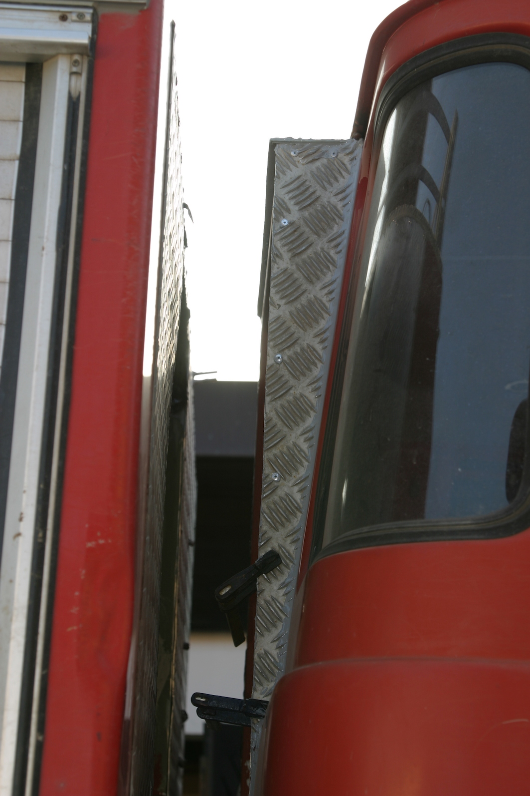

Jetzt zu meinen kleinen Problemen: Das die Rückwand des 130 D9 sowohl große Sicken in der Rückwand hat und die Rückwand zudem ab der Mitte (nach oben) schräg steht, ist das Profil an der DoKa natürlich nicht gerade. Jetzt überlege ich mir im Zuge einer einfachen Faltenbalglösung, ob ich - ebenfalls mit den 30x30 Profilen die Rückwand "begradige" oder mit einen etwas komplizierteren Faltenbald baue/bauen lasse.
Am Wochenende geht's weiter, bin mal gespannt, wie weit wir kommen.
Grüße aus Bayern, Jörg

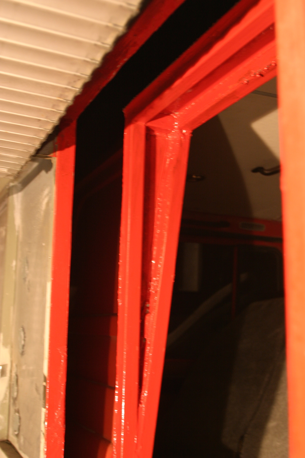

#36 Beitrag von Wurzelsepp » 2014-03-13 12:05:23
Guten Morgen zusammen,
anbei ein kleines Update unseres Hubdach-Koffer-Durchgangs-Umbau.
1. Nachdem die Rückwand des 130ers sehr "schräg verläuft", habe ich mich dazu entschlossen dieselbe etwas zu begradigen, um den Durchgang einfach und günstig mit EPDM-Teichfolie (1,5 mm) zu versehen. Nach einigen "Messreihen" habe ich mir diesen Hilfsrahmen gebrutzelt.
2. Anschließend wurde das ganze Konstrukt fett mit Grundierung eingeschmiert – ja, wer mit Pinsel arbeitet, kann wirklich nur von schmieren reden.

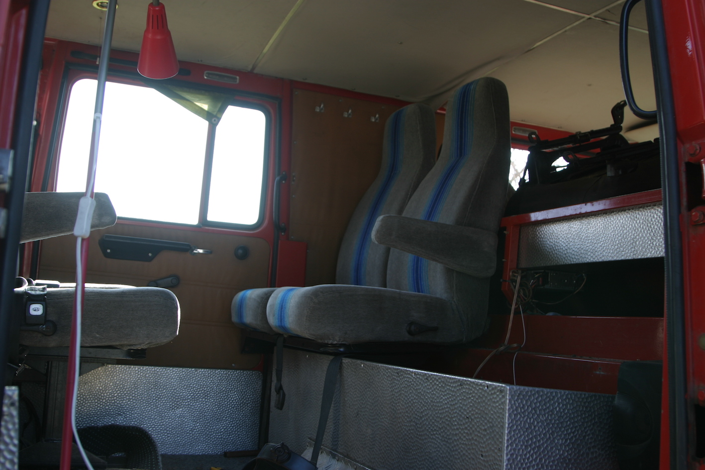

3. Nebenkriegsschauplatz: Habe in Ebay-Kleinanzeigen ein paar klasse Sitze aus einem Ami-Reisebus geschossen. Top Zustand, günstig und nur 50 km entfernt! (Sollte jemand Bedarf haben, der junge Mann hat noch eine ganze Menge davon liegen). Einfach mal in die Hütte gestellt – das stärkt die Motivation!
4. Die neue Konstruktion wurde zur Überprüfung der Maßhaltigkeit mittels Schraubzwingen fixiert, für gut befunden und ...
eingeschweißt ...

am Wochenende ging's in kleinen Schritten mit unserem Projekt weiter.

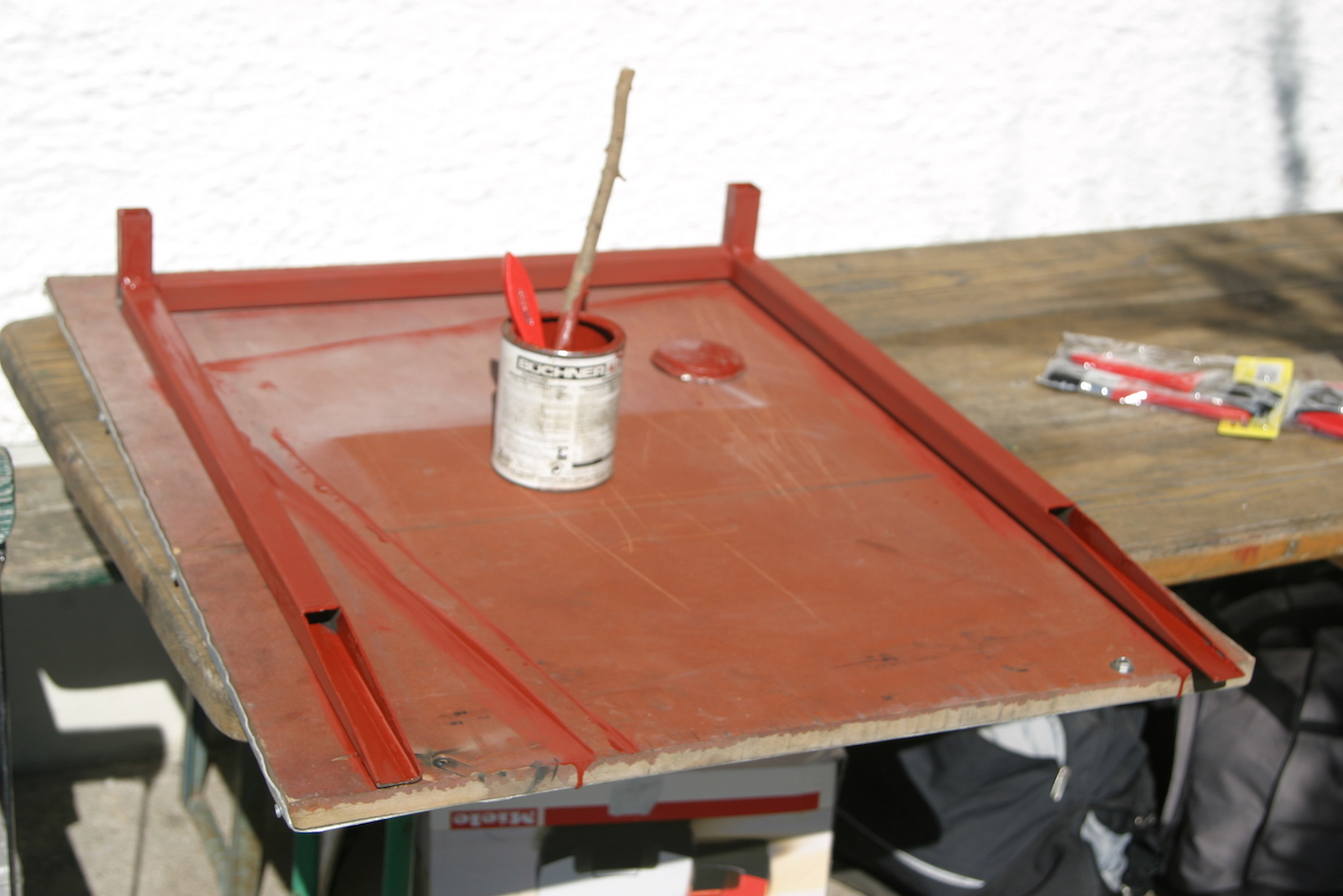

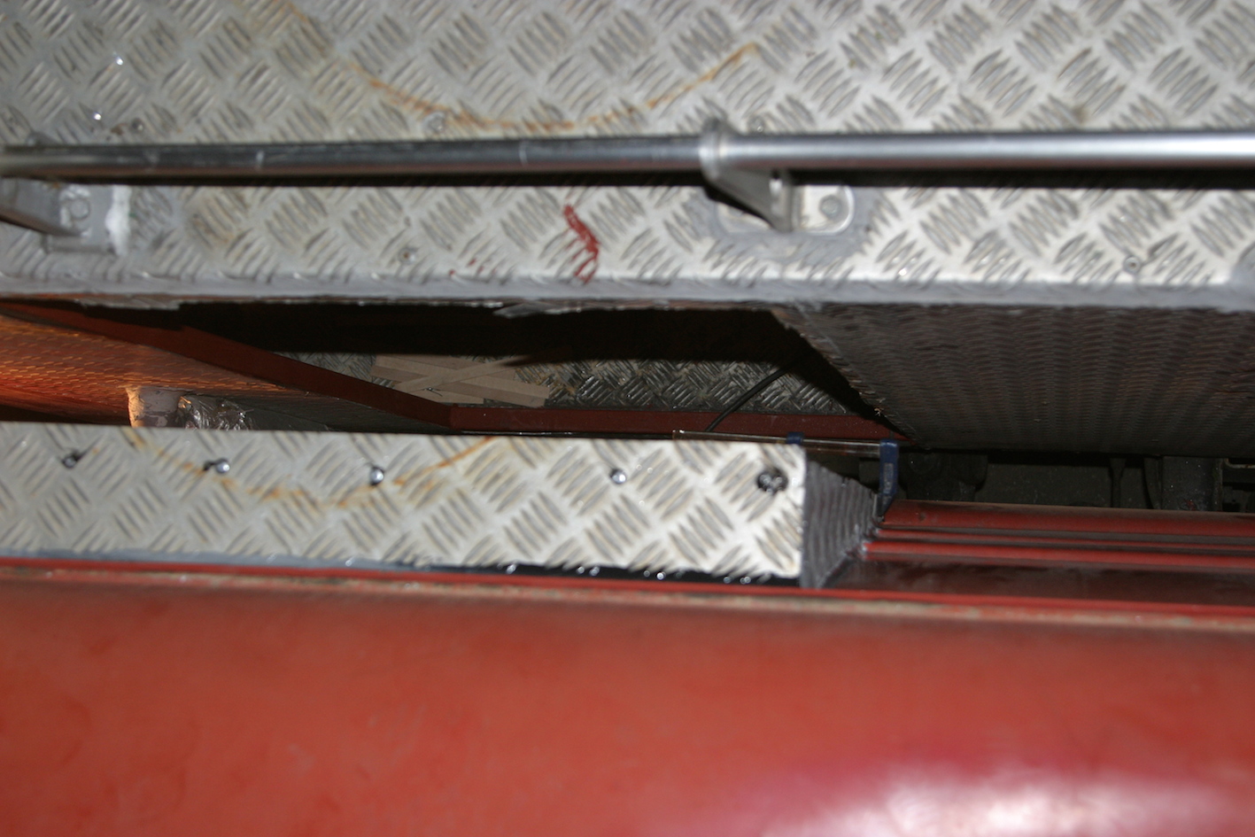

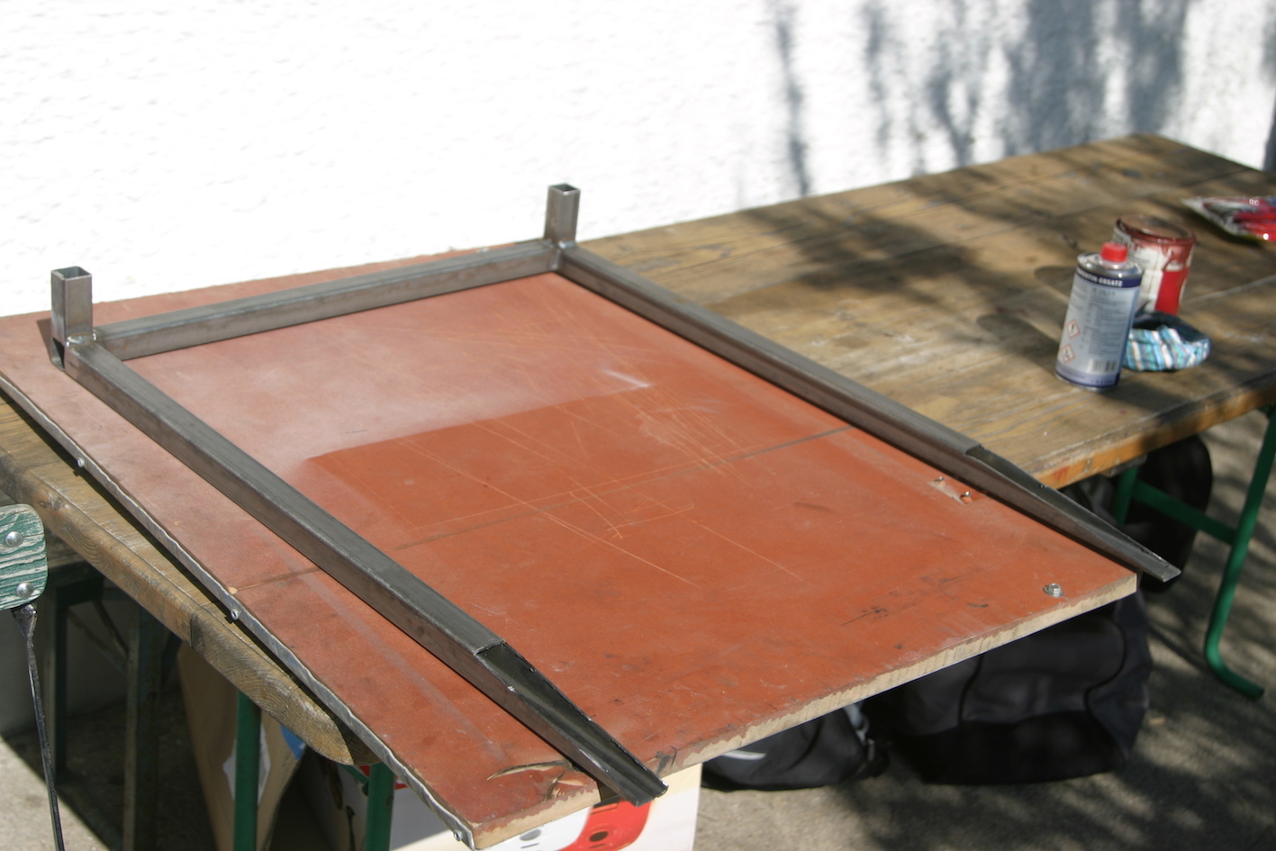

1. Zuerst wurde der Hilfsrahmen (die Begradigung) an der Kabinenrückwand mit dem Restblech des Koffers verkleidet (verklebt und vernietet).
Anbei zwei Ansichten (von der Seite und von oben)

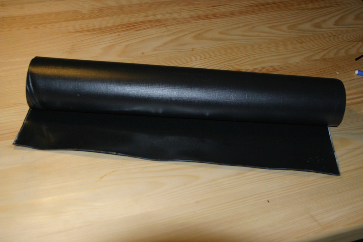

2. Um die tatsächliche Breite des zukünftigen "Faltenbalges" – in unserem Falle einfache 1,5mm Teichfolie zu ermitteln – musste die Kiste erst mal verschränkt werden. Der Abstand zwischen den beiden Rahmen beträgt gerade mal 10 Zentimeter, wird verschränkt, beträgt der Abstand zwischen den Messpunkten ( Rahmenecke-Rahmenecke) satte 41 Zentimeter!
3. So schaut's in der Verschränkung aus, wenn man von der Kabine einen Blick gen Koffer wirft – wir waren echt platt.
4. Mit etwas eingeplanter Reserve – wir wollen "nur" reisen und nicht Hardcore-Geländefahren – haben wir uns für einen Teichfolienbreite von 55 Zentimetern entschieden. Nachdem die Jungs im Gartencenter nicht wirklich in der Lage waren die Folie auf das gewünschte Maß zu schneiden – ich hasse Baumärkte! – griff Jakob zu Winkel, Maßband und Schere – zum finalen Cut der Folie (400x55 mm), eine tolle Sonntagsbeschäftigung, wenn es draußen regnet und stürmt.
5. Unser fertiger "Faltenbalg" wartet auf die Weiterverarbeitung. Am Rande: Ich habe lange mit mir gekämpft, ob ich mir einen Balg aus LKW-Plane nähen lasse, doch bei Preisen von 500-700 Euro erschien mir die Teichfolienlösung mit 8 Euro für die Folie und 9 Euro für einen PVC-Kleber wesentlich sympathischer. (die gesparten 500 Euro wandern einfach in die Urlaubskasse!). Sollte sich unsere Lösung als nicht praktikabel erweisen, kann man immer noch auf eine andere Alternative ausweichen – für den ersten Versuch sollte es reichen!
So, das wars für heute, im Laufe der Woche werden wir einbauen und weiter berichten.

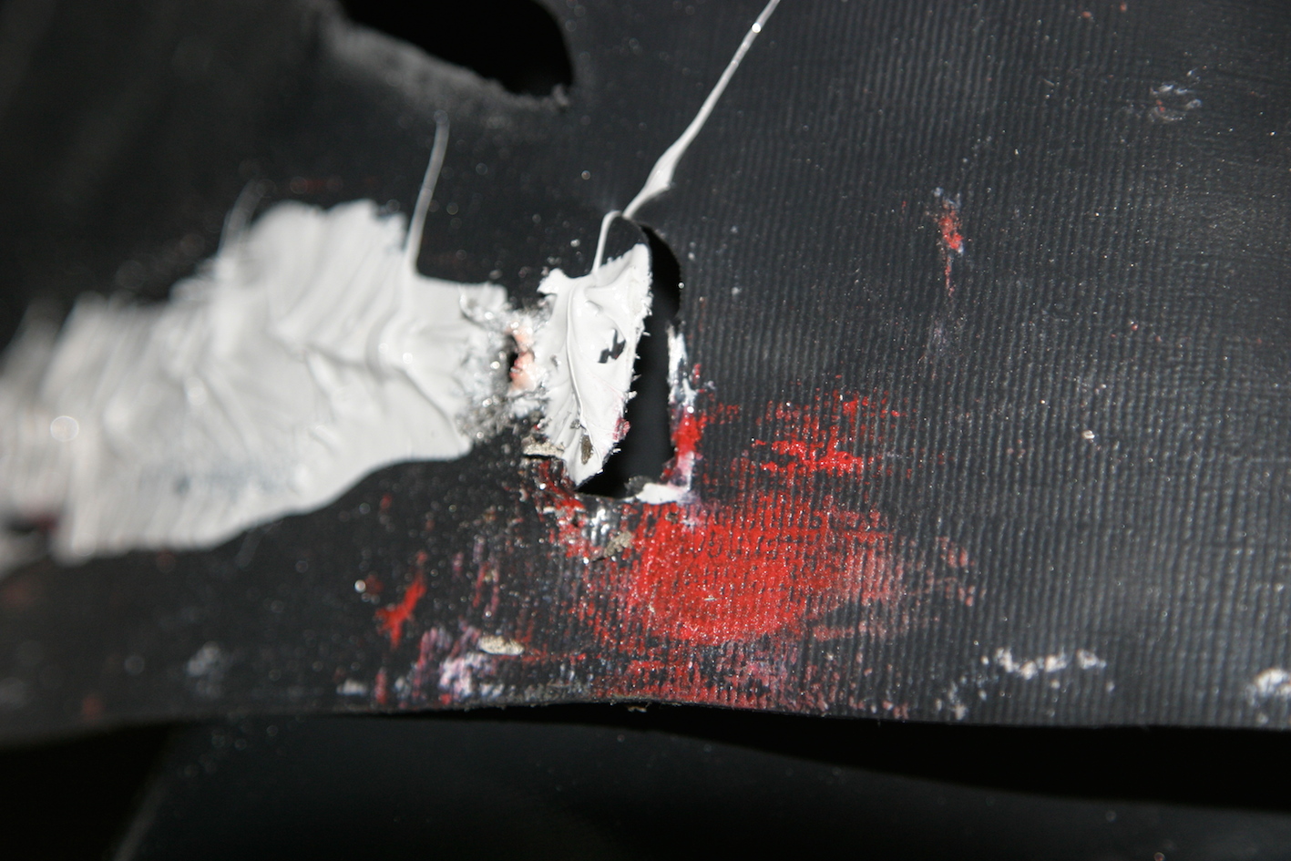

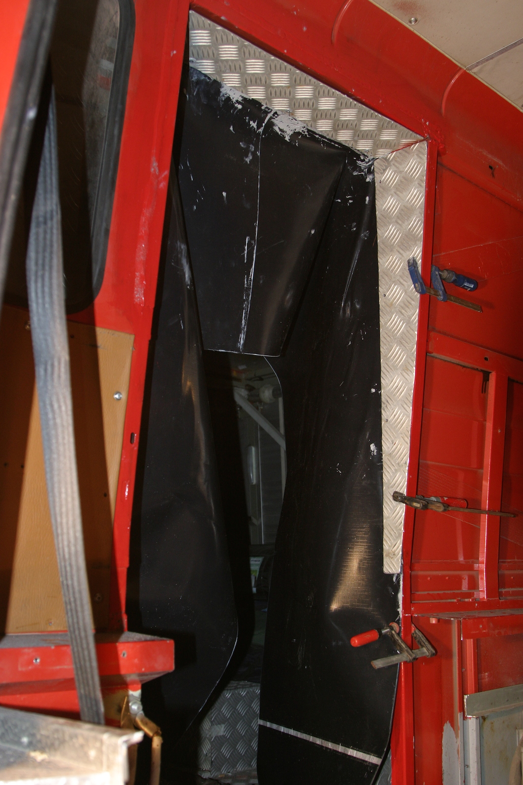

#50 Beitrag von Wurzelsepp » 2014-03-21 9:41:10
Guten Morgen Forum,
ICH BIN STINKSAUER! :wack:
Getreu dem Motto "erstens kommt es anders und zweitens ..." Doch seht selbst.
Hier die einzelnen Schritte unseres Teichfolien-Durchgangs-Experiments.

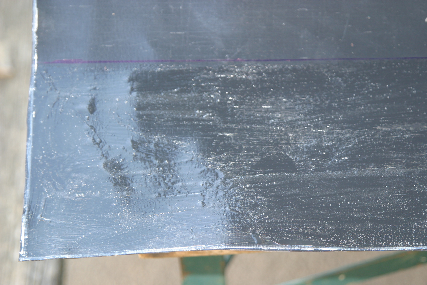

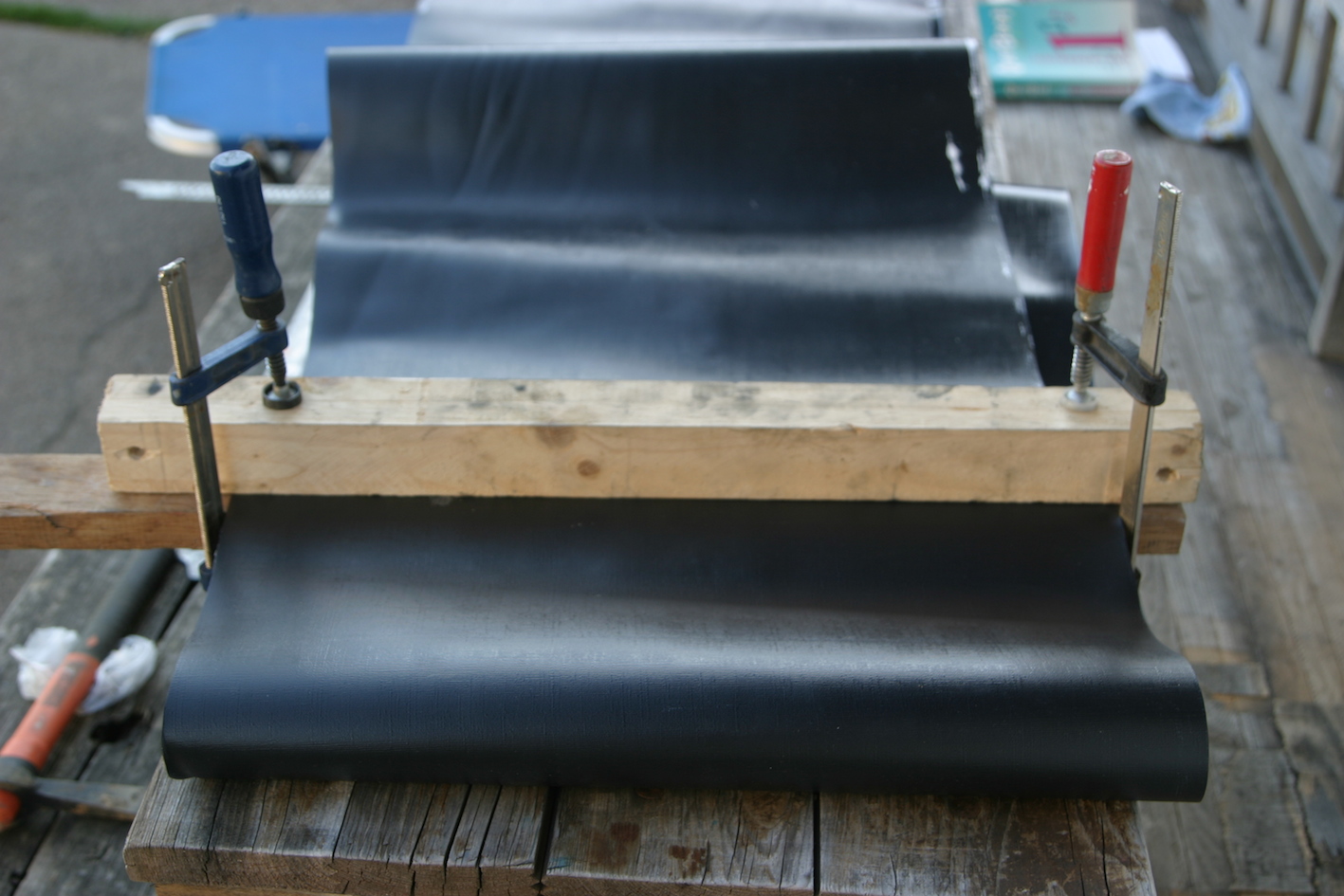

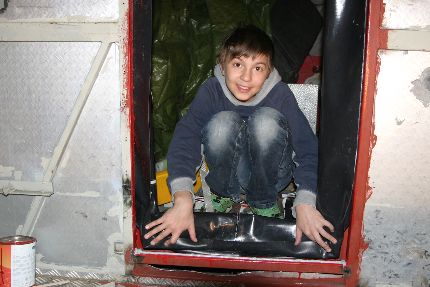

1. Um die von Jakob bereits zurechtgeschnittene Teichfolie zu einem "Schlauch" zu verkleben, haben wir uns PVC-Kleber gekauft (Dose rund 10 Euro).
2. Kleber auf die Enden der Folie (Überlappung ca. 10 Zentimeter), 10 Minuten ablüften und dann zusammenpressen
3. Mit zwei Kanthölzern und Schraubzwingen haben wir die verklebte Überlappung über Nacht fixiert – sicher ist sicher. Ergebnis: Hält bombenfest.
4. Während der Trockenzeit der Folie, wurden die bereits grundierten Rahmenteile mit RAL 3000 (feuerwehrrot) gestrichen – Ordnung muss sein!
5. Aus den Resten der ausgeschnittenen Dachhaut (3mm Alu) haben wir die Klemmprofile gefertigt, die die Folie später in den Rahmen fixieren sollen.
6. Tagsüber (bei 22 Grad) im Büro sitzen, nachts wird bei sommerlichen 7 Grad geschraubt – that's life
7. Anschließend wird die Folie an die Rahmen angepasst und verklebt (Sikka) – eine totale Schweinerei
8. Die vorgefertigten Aluleisten werden über der Folie ausgerichtet, gebohrt und anschließend vernietet – alles klappt nach Plan!
9. Mal wieder etwas zum Thema Kinderarbeit. Nachwuchs-Ingenieur Jakob richtet die Folie am hinteren Rahmen (Koffer) aus, um sie danach zu verkleben und ebenfalls mit Nieten zu sichern – wir sind bester Laune.
10. Jetzt benötigen wir :positiv: , denn eine der letzen Leisten wird angebracht, das ganze Konstrukt steht etwas unter Spannung – alles easy bis ...
... die Folie im oberen rechten Koffereck einreist. Wir schreiben das Jahr 2014, Mittwoch Abend gegen 21.00 Uhr – die Durchgangsbauer erleben den ersten richtigen Rückschlag im Projekt. Eintrag in Logbuch des Magirus Deutz 130 D9: "Sind gerade mit den Nerven am Ende, Kommando von der der Brücke : Alle Mann von Bord – der Kapitän hat schlechte Laune, der Bordingenieur ist den Tränen nahe. Ab ins Bett, morgen geht's weiter, aber wie?"
Unser Resümee: 2 Tage Arbeit für die Katz. 2 Tuben Sikka, 60 Nieten, 50x400 mm Teichfolie und eine Menge Nerven – für nichts. Bin heute Früh vor dem Büro noch kurz in die Werkstatt gefahren und habe einen Rest LKW-Plane begutachtet. Das Ganze scheint wesentlich stabiler (wenn auch nicht so dehnbar) zu sein wie die Teichfolie. Werde heute Nachmittag Plane besorgen, dann geht die ganze Arbeit von vorn los.
Wir bleiben am Ball, viele Grüße Jörg

Ich sag mal so: Lieber jetzt, als wenn Du unterwegs bist und es reinregnet.
Wenn Sie bei der Montage reisst, dann heisst dies wahrscheinlich, dass sie für mechanische Dauerbelastungen auch nicht ausgelegt ist. Ein Teich ruht ja normalerweise auch. In einem reissenden Bach hab ich so eine Folie ja auch noch nie gesehen - wenn spitze Steine angeschwemmt werden, dann hält die bestimmt nicht.
LKW-Plane hört sich eher nach Material an, welches "mechanischer Dauerbelastung" gewachsen ist....
Ärgerlich allemal. Den Aufwand hätte man sich sparen können. Die Umsetzung an sich sah aber klasse aus.

Keine Panik! Ich hatte schon viele Varianten der Durchgangs-Plane, unter anderem Neopren, LKW-Plane und Teichfolie. Die Teichfolie war noch das beste!
Allerdings solltest Du wirklich nur die beste und dickste Teichfolie nehmen. Bei Deiner Aussage
... die Teichfolienlösung mit 8 Euro für die Folie ...
kann ich allerdings nicht an gute Folienqualität glauben. Das klingt eher nach unterster Baumarkt-Qualität.
Ich habe EPDM-Teichfolie in der größtmöglichen Dicke (1,5 mm glaube ich) benutzt, vom Markenhersteller Firestone (ja, der mit den Reifen). Diese Folie ist gut, aber (wie alle anderen von mir verwendeten Materialien) hält auch nicht ewig.

Würde dafür sprechen, dass man dies so baut, dass man es ersetzen kann?
D.h. Teichfolie in "Spann-Rahmen" klemmen und Rahmen dann an Aufbau und Fahrerhaus festschrauben und nicht das Ganze mit Sikaflex usw. fixieren?
Nur so als Anregung....

ich hab seit 5 Jahren EPDM Teichfolie eingebaut.
Im ersten Jahr ist sie an einer Ecker in den Schweinsdünen hinterm Tembaine eingerissen.
Das waren aber auch extreme Verschränkungen. Die 2. Variante hab ich dann mit 10cm Luft gebaut.
Seither ist Ruhe.
Ich hab in den Rahmen Gewinde geschnitten, habe Terostat Band untergelegt,
dann die Teichfolie eingelegt (nicht geklebt, nur ca. 30cm unen überlappt) und
mit Senkschrauben mit einer 4mm Aluminiumschiene festgeschraubt.
Ist innerhalb von 20min demontiert, wenn ich das Fahrerhaus kippen müsste.
