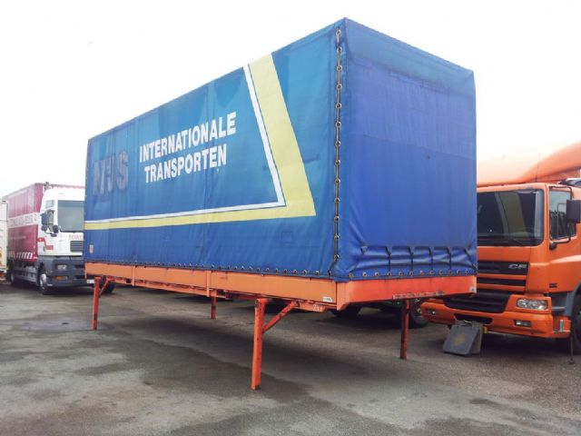

Re: "Anti-Wackel-Stützen"
Original. Handmässig einklappen oder electrisch.
Willem, Enschede Holland
