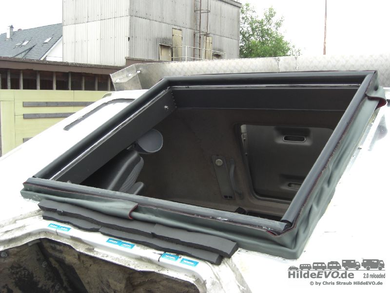

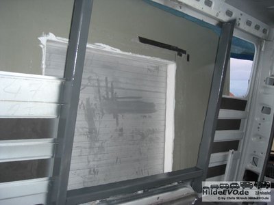

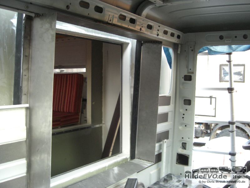

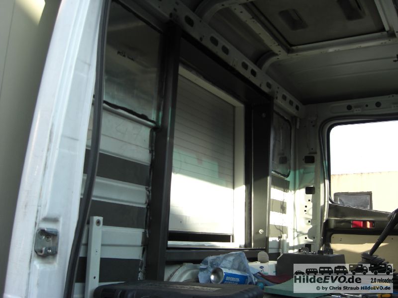

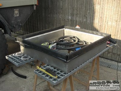

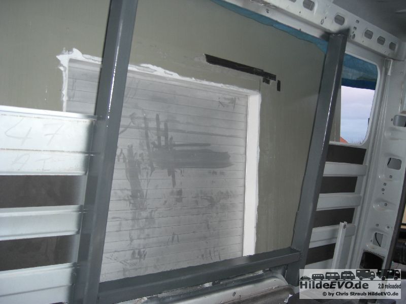

meine Lösung ist ebenfalls aus AMR-Profilen erstellt.
Hierzu habe ich einen Blechkasten geschweißt auf dem die Profile fest gemacht sind.
Dieser Kasten wurde in die Rückwand der Fahrerkabine gesetzt.
Natürlich muss diese auch einen Rahmen bekommen
Fertig eingebaut mit den verschlossenen Fensterausschnitten
Als Gleitfläche habe ich ein 1 mm VA-Blech Kanten und Schweißen lassen
Und weil es zwischen Kasten und Rahmen reingezogen hat habe ich noch eine Bandage aus Neopren um die Konstruktion geklebt.
Ich habe nun noch oberhalb des Gummiprofils an der Kabine eine Dachrinne angebracht. Einfach aus dem Baumarkt eine graue PVC U-Dachrinne. So läuft def. kein Wasser mehr in den Spalt. Bislang hat es rund 15.000 Km ausgehalten inkl. Regen, Sand, etc. Ich sprühe ab und zu etwas PTFE-Spary auf die Gleitfläche und gut! Ich denke aber, dass man die Gummis so ca. alle 50.000 km erneuern muss!
Das Ganze ist auch auf meine Homepage zu sehen KLICK März und Juni 2012
Noch ein Wort zu Günthers Idee mit dem Arma-/Kaiflex. Ich denke, dass sich das Material trotz rel. glatter Oberfläche recht schnell auflösen wird. Dazu wäre mir der Aufwand, um die Klebereste wieder weg zu bekommen für einen Versuch, zu auwändig und zu teuer von den Materialkosten.
Grüße Chris
