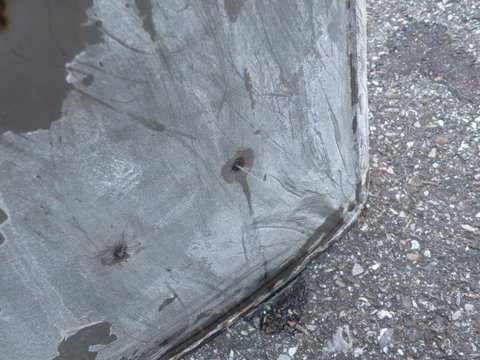

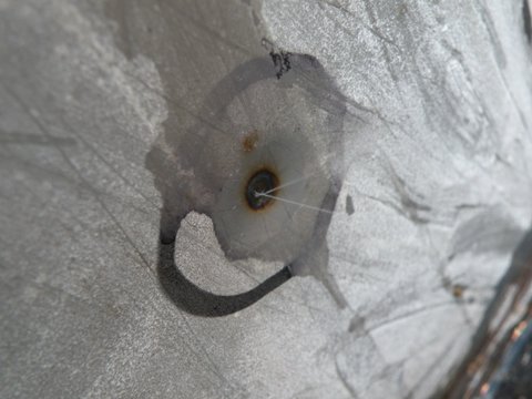

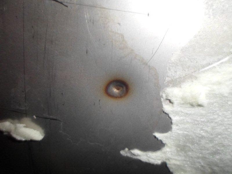

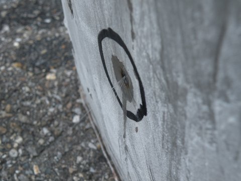

Supergau Nun ist Boiler Nr. 4 ( Edelstahl ) innerhalb von 2 Jahren undicht. Das gesamte Anschlußsystem wurde mittlerweile abgeändert. Der letzte Boiler hatte eine Betriebszeit von ca. 6 Monaten. Was auffällt, es passiert in der Regel immer auf Seehöhe! Evtl. haben wir in einigen Ländern chloriertes Wasser erwischt was evtl. eine Spannungsrißkorrosion beschleunigen könnte. Ich hänge mal ein Foto an von Boiler Nr.3 an. Wenn jemand eine Idee hat, bzw. zu dem Bild eine passende Aussage machen kann bin ich dankbar.
ingolf
Beiträge: 3225
Re: Warmwasserheizung - Offenes oder Geschlossenes System
#36 Beitrag von ingolf » 2014-12-10 14:19:31
Hallo Puffi,
ist das eine Vertiefung? Ist da innen etwas befestigt? Vielleicht unedel geschweißt oder später nicht passiviert?
Spannungsrisse durch gechlortes Wasser sind bei verschiedenen Edelstählen denkbar wobei die Chlorkonzentration in Trinkwasser eigentlich zu klein sein sollte.
Zuschweißen oder zurückgeben. Je nachdem, was gerade mehr Sinn macht.
Grüße, Ingolf

#37 Beitrag von Puffi » 2014-12-10 14:47:32
Hallo Ingolf,
es ist eine Vertiefung komischerweise von außen nach innen mit einem Riß. Ob etwas befestigt war oder ob es ein Schweißpunkt ist kann ich nicht beantworten da der Hersteller dieses Bild bei Boiler Nr. 3 gemacht hat, ohne es selbst gesehen zu haben. Die starke Verfärbung des Edelstahles AISI 316 / 1.4401 ist auf jeden Fall ungewöhnlich.
Zurückliegend hatten wir bei 3 Boilern immer wieder Knall- bzw. Dehngeräusche. Nachdem wir nun das komplette Anschlußsystem abgeändert haben sind die Geräusche weg und die Haltbarkeit ist länger, von ca. 4-10 Wochen auf 24 Wochen. Im Süden wo wir unterwegs sind und mittlerweile 3 Boiler kaputt gingen ist die Wahrscheinlichkeit chlorides Wasser aufzunehmen sicher gegeben.
In den nächsten Tagen werden wir nach Absprache mit dem Hersteller eine Marina in Kalamata ( Griechenland ) ansteuern und sehen. Dieses Mal will ich den Boiler selbst in Augenschein nehmen und mit Fotos festhalten.
Gruß Puffi

#38 Beitrag von ingolf » 2014-12-10 15:22:08
Hallo Puffi,
die Verfärbung ist ein Schweißpunkt. Wenn da wie ich vermute innen etwas angeschweißt wurde und sich die Boilerwandung bewegt, reißt dieser Punkt aus und die Hülle wird undicht.
Fehlkonstruktion.
Grüße, Ingolf

#39 Beitrag von Bluekat » 2014-12-10 15:40:07
http://www.indelwebastomarine.com/filea ... de-525.jpg
...sieht aus wie ein Schweisspunkt einer Heizrohrhalterung.
Könnte es sein, dass beim Abkühlen / Aufheizen des Wassers im Boiler ein großer Unterdruck/ Überdruck entsteht?
Überdruckventil falsch eingestellt?
Das hört sich nicht normal an.
Rainer

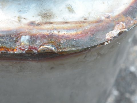

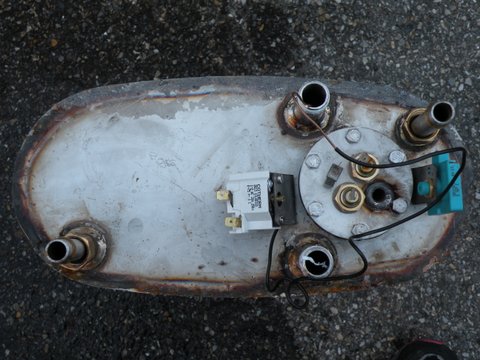

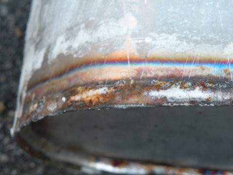

nachdem nun insgesamt 5 undichte Boiler :frust: zu verzeichnen sind haben wir einen Boiler von einem anderen Hersteller eingebaut und dabei die Wasserpumpe und das Druckverhältnis dem neuen Boiler angepaßt ( 2 bar ).
Die Bilder unseres letzten Sorgenkindes will ich Euch nicht vorenthalten und bitte alle Fachleute um Ideen und Diskussion was die eventuellen Ursachen der Undichtheiten sein könnten. Die Laufzeiten der jeweiligen Boiler betrugen zwischen 1 und 7 Monate. 2 Boiler wurden nachweislich an den Heftpunkten der Zwischenstege die sich im Ovalboiler befinden undicht. Die restlichen 3 Boiler konnten wir nicht begutachten. Was auffällt ist vor allem die schlechte Schweißverarbeitung des Edelstahlboilers und dazu dann noch die Kupferheizschlange, Stichwort unterschiedliche Metalle und dadurch fließende Ströme.
Gruß Puffi

#49 Beitrag von ingolf » 2015-12-09 10:23:30
Hallo Puffi,
dass die ovale Form untauglich ist und punktförmige Befestigungen innen auch ist ja nun klar.
Wie wäre es denn mit einem selbst gebauten Warmwasserspeicher? Wenn Du Klempner bist, sollte das doch kein Problem darstellen.
Ich habe schon einige gebaut und keiner ist undicht geworden.
Kupfer hart gelötet eröffnet viele Möglichkeiten. Vorschlag: Behälter aus Kupferblech für das Heizwasser. Darin eine Schlange (natürlich Kupferrohr) für das Brauchwasser.
Wenig stehendes Wasser, Einbau Heizstab möglich, druckunempfindlich.
Grüße, Ingolf

#51 Beitrag von ingolf » 2015-12-09 13:36:00
Hallo Puffi,
die Ursache ist die Form. Flächen lassen sich bei hohen Kräften schlecht beherrschen.
Angenommen der Speicher hat eine Oberfläche seitlich von 50 x 50 cm dann lasten bei 2 bar 50000 N auf der Fläche. Eein Teil der Kraft von den Böden aufgenommen. Wenn dann 2 Schweißpunkte den fehlenden Weg bis zur Kugel aufhalten wollen... das geht einfach nicht und schon gar nicht auf Scherung denn innen ist ja kein Stab sondern ein gewinkelter Blechstreifen.
Auch die Schweißnaht unten auf der Kante ist Murks. Gewölbte Böden nimmt der Profi. Edelstahl nicht gebeizt nach der Verarbeitung alleine ist schlecht und alleine deshalb sieht das Ding nach Bastelarbeit aus.
Die Einbaulage mag nicht optimal sein weil nicht das volle Volumen bzw die volle Leistung genutzt wird aber ursächlich für das Versagen der Hülle ist es sicher nicht solange ein Sicherheitsventil mit einem Öffnungsdruck unterhalb des Maximaldrucks des Speichers nicht absperrbar verwendet wurde.
Mach´selber. Schlechter kann es nicht werden.
Grüße, Ingolf

wie bereits hier mehrfach erwähnt, kommen die gerissenen Schweisspunkte sehr wahrscheinlich von zu hohem Druck im Behälter. Das Problem tritt auf, wenn das geschlossene System durch die Standheizung oder den Motor aufgeheizt wird und das Wasser sich ausdehnt ohne dass der Druck abgelassen wird.
Ich habe bei mir ein Manometer im Wasserkreis und wenn ich das Wasser von 20° C auf 60° C aufheize, steigt der Druck auf 4.5 bar und weiter - erst dann öffnet irgendwann das Überdruckventil des Boilers bei etwa 5-6 bar. Dafür sind die Boiler aber nicht auf Dauer ausgelegt. I.d.Regel darf ein Betriebsdruck von max. 2-3 bar nicht überschritten werden, das 5 bar Ventil ist nur ein Sicherheitsventil für den Notfall. Problematisch ist das vor allem, wenn Kupferleitungen oder andere starre Materialien verlegt wurden und keine Schläuche, die sich ausdehnen können. Dann bekommt der Boiler bei jedem Aufheizvorgang vollen Überdruck und die Schweißpunkte reißen irgendwann! Edelstahl ist spröde und mag sich gar nicht gerne oft verbiegen!. Auch auf Deinem Bild kann man erkennen, dass das Blech um den Schweisspunkt nach außen beult.
Das Knallen beim nachlaufen von kaltem Wasser ist in meinen Augen auch ein Hinweis darauf, denn dann kühlt die ganze Kiste ab und zieht sich zusammen. Zumindest beim Boiler Slim Square von Isotemp gibt es einen Unterschied zwischen Prüfdruck (5 bar = roter Aufkleber auf dem Boiler) und zulässigem Betriebsdruck (max. 3 bar, angegeben in den technischen Unterlagen)
Ich habe bei meinem Slim Square Boiler als erstes das 5 bar Originalventil gegen ein 2 bar Ventil getauscht und bisher keine Probleme. Aber irgendwie willst Du partout an der Stelle nichts ändern.... aber vielleicht ja nach Boiler Nr. 10... :lol:
