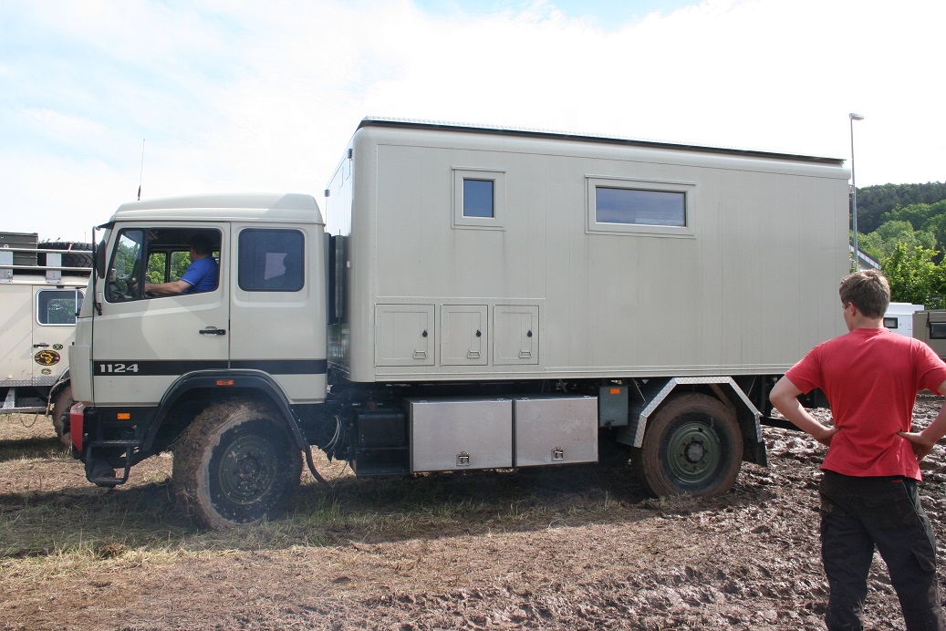

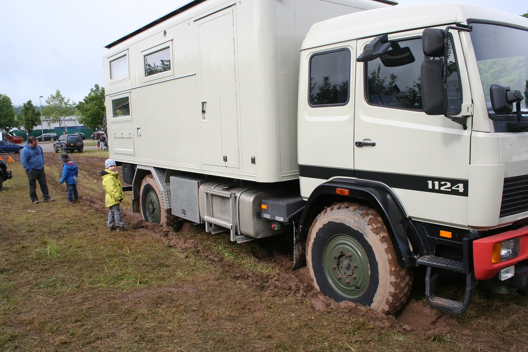

Hallo, zum Ermutigen deiner Frau: habe auch den C gemacht( Mein Mann hat schon länger den LKW- Führerschein), war recht easy und hat auch Spaß gemacht ;-))) Kostenpunkt so ca. 1300,-€. So ein tolles modernes Fahrzeug (neuer Actros-sieht innen wie`n Raumschiff aus...) wird sie dann wohl aber nicht mehr zum Fahren bekommen.
Wir sind wg. der 2 Kids bei Mercedes 1124 gelandet mit "Fernfahrerkabine". Eine richtige Doppelkabine wäre uns zu lang gewesen. Die Rückbank ist gut für 3-4 Mitreisende (3 mit Kindersitz)- oder als Notliege für einen "Schlafgast". Mitfahren im Aufbau wäre wg. möglicher "Seekrankheit" aufgrund der Flex. Lagerung und schlechter Kommunikation nicht in Frage gekommen ! Zudem- wer mal gesehen hat was auch bei einem sehr stabilen Ausbau beim Crash durch die Luft fliegen kann, lässt das dann...
Bei uns war org. ein Koffer mit 5m drauf, Innenbreit 2,30- das braucht`s mit 4en schon. Wir haben 2 x 140er Betten im Heck übereinander, zudem Sep. Sitzplatz für 4 -da muss dann nix umgebaut werden- hat sich sehr bewährt, vor allem bei schlechten Wetter wenn sich alle innen auf der Pelle sitzen. Radstand ist 4,25 orginal . Nicht das geländegängigste, aber robust und komfortabel (will ja schließlich auch Urlaub damit machen).
Sandra
Sandra

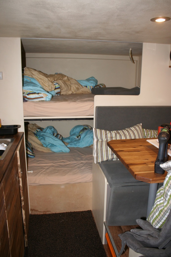

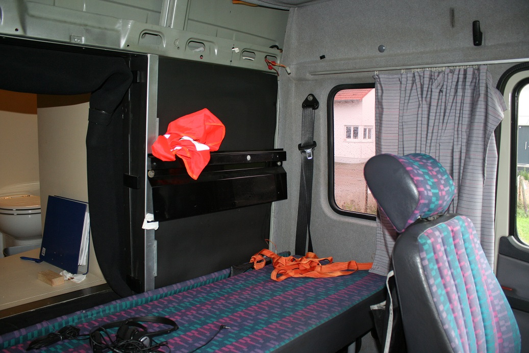

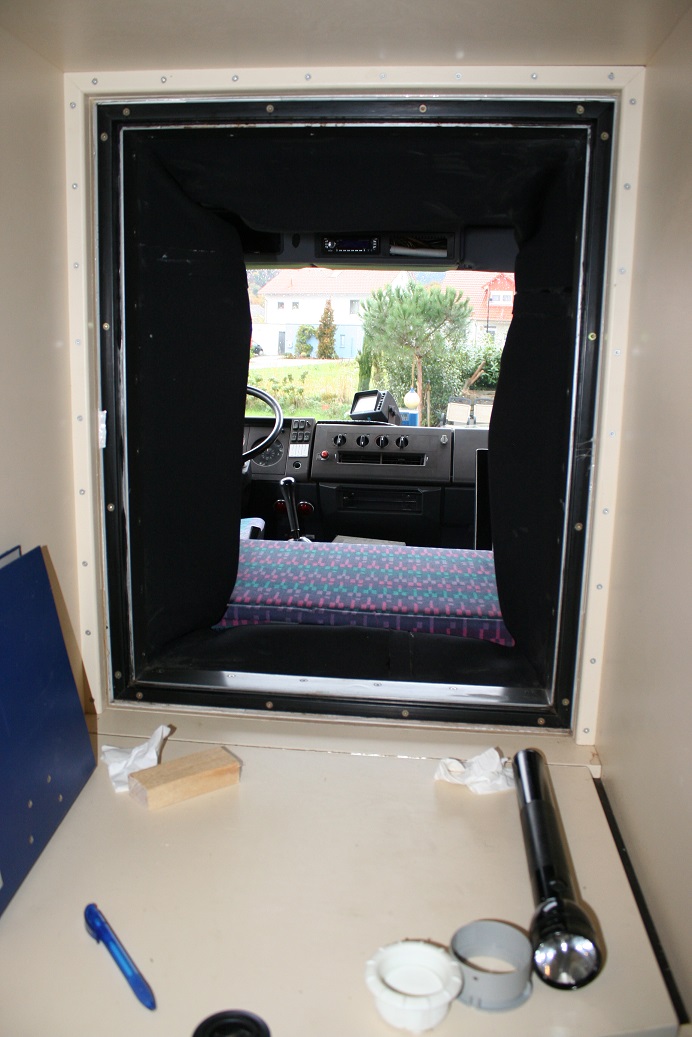

So sieht's innen aus, ist nicht aufgeräumt, ist nicht fertig. Wir sind vor Marokko nochmal etwas am "fertigstellen"...
Der Durchstieg bekommt auch noch innen im Koffer und im Fahrerhaus eine Tür (ist dann mit Lehne für den/die mittleren Sitze)... Hoffe die Bilder helfen.
Sandra
Sandra
