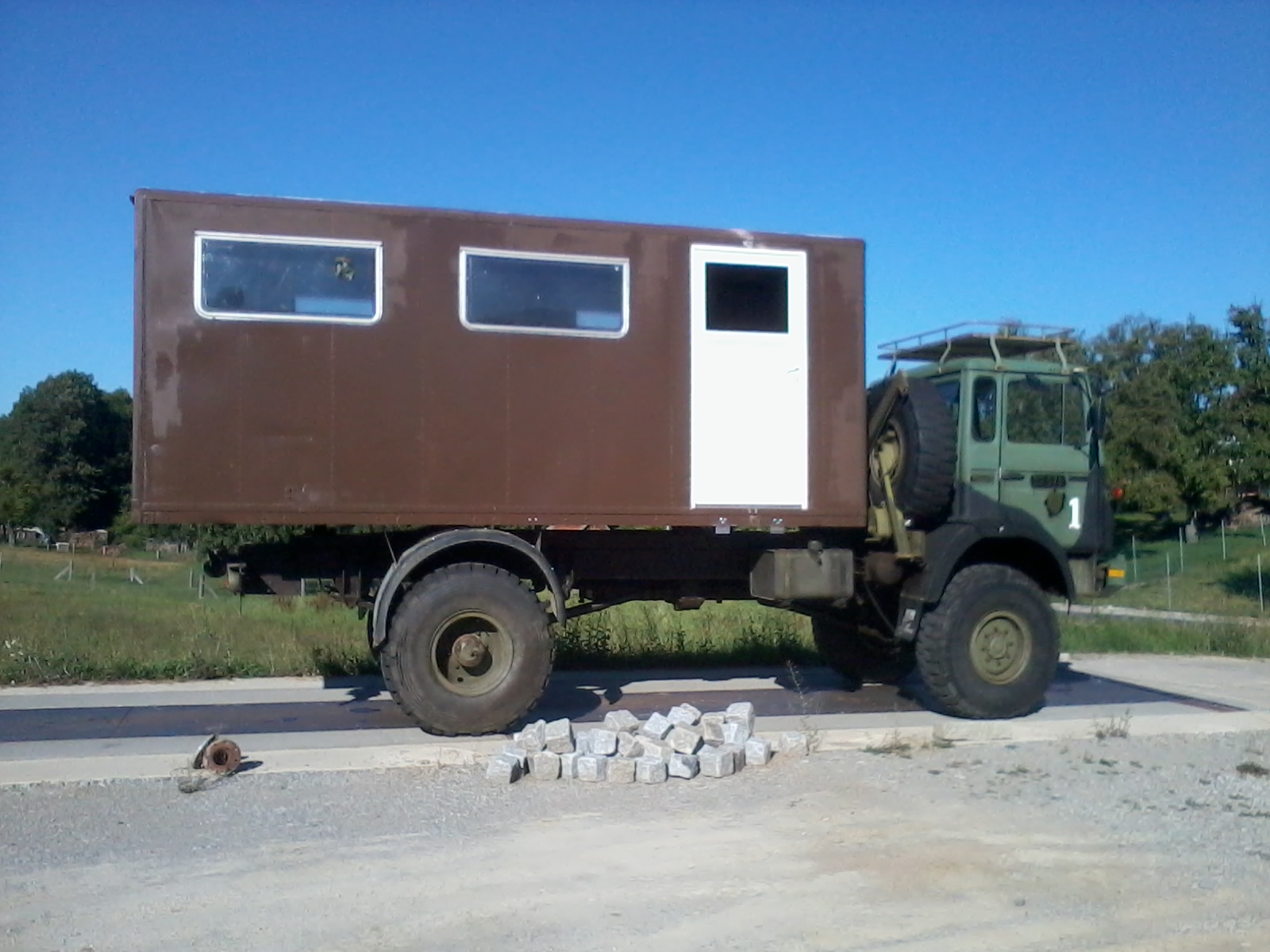

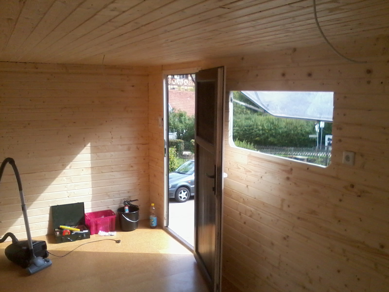

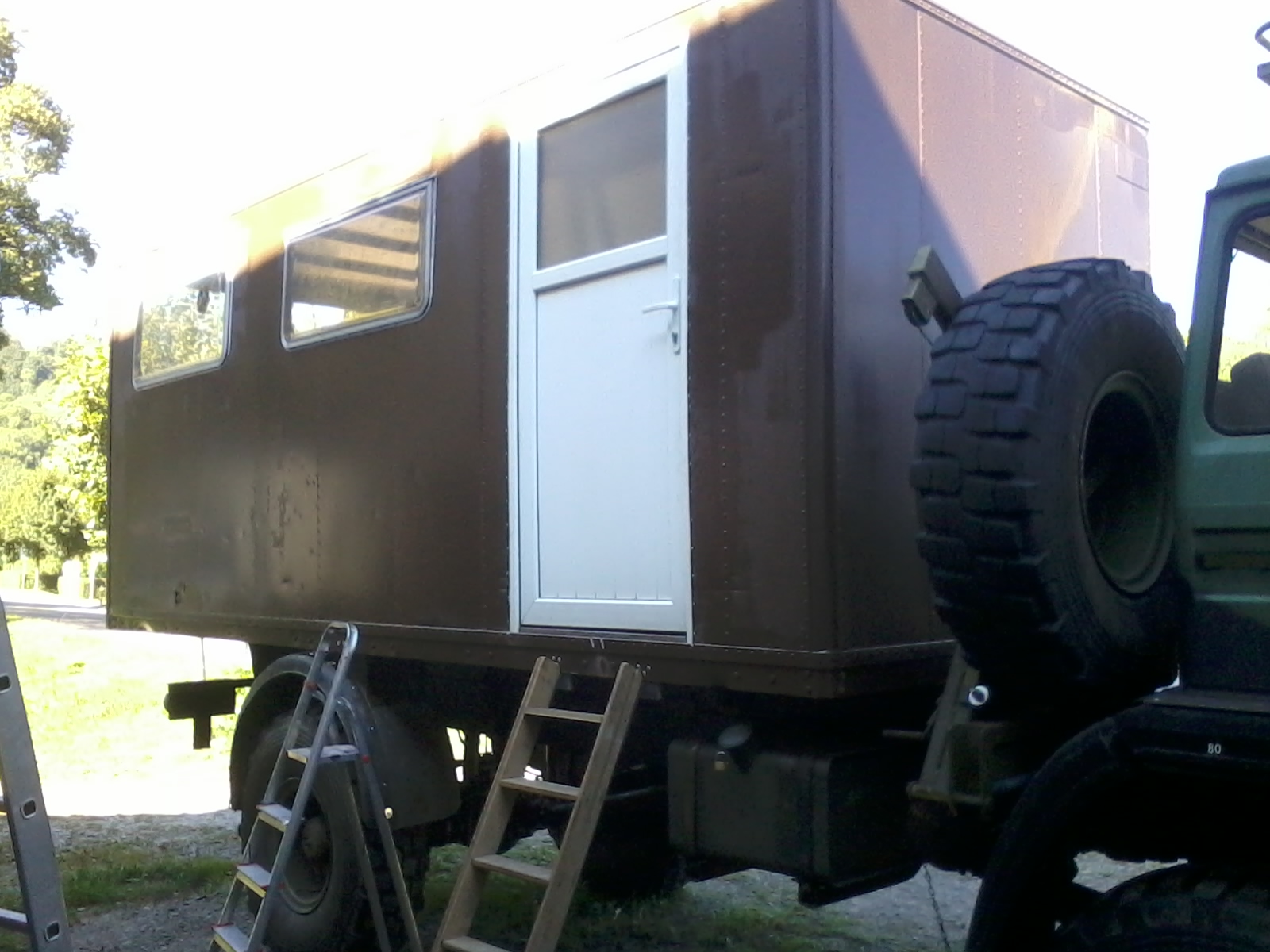

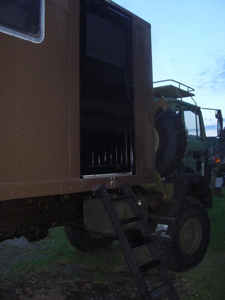

Die Einstiegsleiter und die Eingangstüre wurden eingebaut! achso und ja wiegen war ich auch ! so wie auf dem Bild zu sehen genau 6100 KG !! sprich ich habe noch 1395 Kg für meinen Ausbau ! PERFEKT !!!
Bei der Koffertüre habe ich mich für eine stinknormale eingangstüre aus Kunststoff entschieden ! bis jetzt noch sehr hässlich aber ich denke nach dem Lackieren in die selbe Farbe wie der Koffer, siehts ganz gut aus! Vorteil hier ist die einbruchsicherung und die 100% dichtigkeit !
Hoffe ich zumindest :ninja:
also !!! kommentare erwünscht !
grüsse

bandulu hat geschrieben:so wie auf dem Bild zu sehen genau 6100 KG !! sprich ich habe noch 1395 Kg für meinen Ausbau ! PERFEKT !!!
na da bin ich aber gespannt wenn der fertig ausgebaut ist :angel:
Was hast Du denn für Tankgrößen und Einbauten usw. geplant?
:rock: :rock: :rock:

hast Du die Eingangstüre links angeschlagen?
Gibt das keine Probleme mit dem TÜV, ich dachte, die müssen rechts angeschlagen sein :huh:
Grüsse, Andreas.
bandulu
Beiträge: 833
Wohnort: Schwäbisch Hall
Re: Kofferaufbau Iveco Magirus 110-16 EX Danish Armee
#44 Beitrag von bandulu » 2013-09-05 17:30:08
Fernreisender hat geschrieben:Hallo Christoph
Grüsse, Andreas.
Ahhhhhhhhh WAS ? :eek:
davon weiss ich garnichts ?!?! :bored:
hoffe mal das es meinem tüvler auch so geht :-)
@ Tobias ! ja ja ich versuch schnell ergbnisse zu ereichen :-)))
Lasterlos
Beiträge: 3636
#45 Beitrag von Lasterlos » 2013-09-05 18:52:21
@Andreas,
sieht so aus als geht die Tür nach innen auf, also egal
bandulu
Beiträge: 833
#46 Beitrag von bandulu » 2013-09-05 22:00:42
ja die türe geht nach innen auf. Dachte mir bei der Planung das es so am geschicktesten sei !
Puhh......glück gehabt !

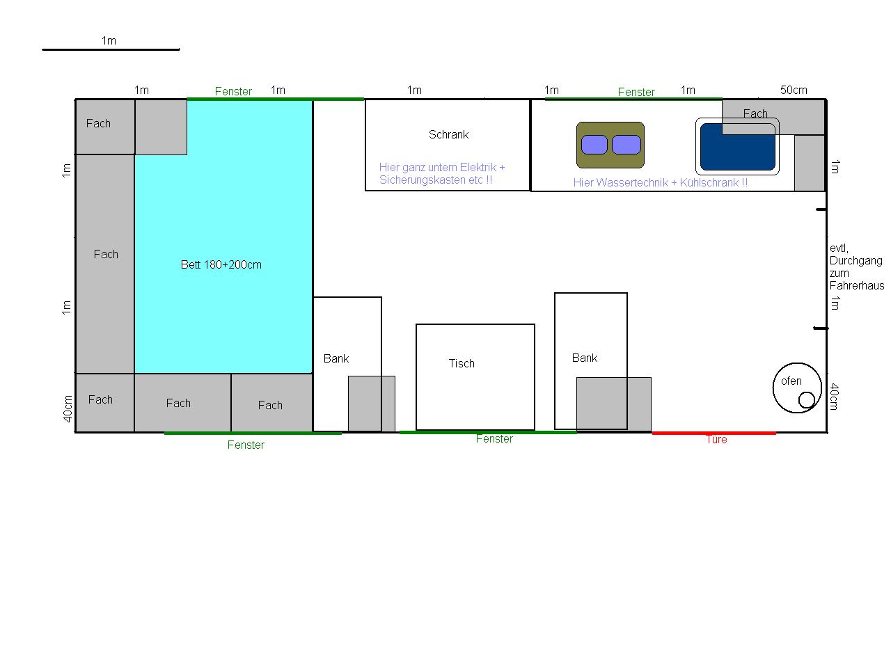

hier mal meine gedankliche Raumnutzung als grobe Skizze für die jenigen die es interessiert!
auch hier kritik und kommentare erwünscht !

Beiträge: 4669
Wohnort: Schäbige Alb
#50 Beitrag von Lassie » 2013-09-06 10:40:36
irgendwie vermisse ich - gerade bei so üppig Platz wie - bei 5 m Aufbaulänge so kleine Komfortdetails wie Toilette und (Not-)Dusche.
Ich persönlich würde die Sitzgruppe auf die Fahrerseite legen, die Küche auf die Beifahrerseite, den Stauschrank im Anschluss der Sitzgruppe in Richtung Fahrerhaus und den Eingang als Dusche / Toilette & Dreckschleuse ausbauen. Aber so ist halt jeder ein wenig anders...
Den Holzofen würde ich mobil ausgestalten und an den Duschplatz stellen - Holzofen braucht es nur bei kaltem Wetter - und da duscht man deutlich weniger bzw kann sich dann auch mal mit einem Waschlappen hinreichend sauber halten.
Ansonsten wird der Platz schon für 2 Leute hinkommen - die meisten reisen auf weniger Grundfläche...
Viele Grüsse

#51 Beitrag von TobiasXY » 2013-09-06 11:13:15
Ich weiß auch nicht warum, aber ich sitze lieber auf der Fahrerseite...
So jetzt kommt DIE Kack Frage: Du hast einen Ofen, wie willst du den gefrorenen Boden mit deinem Spaten bearbeiten? :p :joke:
Zum Thema Dusche: Waschschüssel + Messbecher + Nassfläche (Duschvorhang) = leichte, preiswerte Dusche mit Warmwasser (auf Herd warm gemacht ) ohne groß Aufwand und funktioniert auch :)

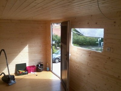

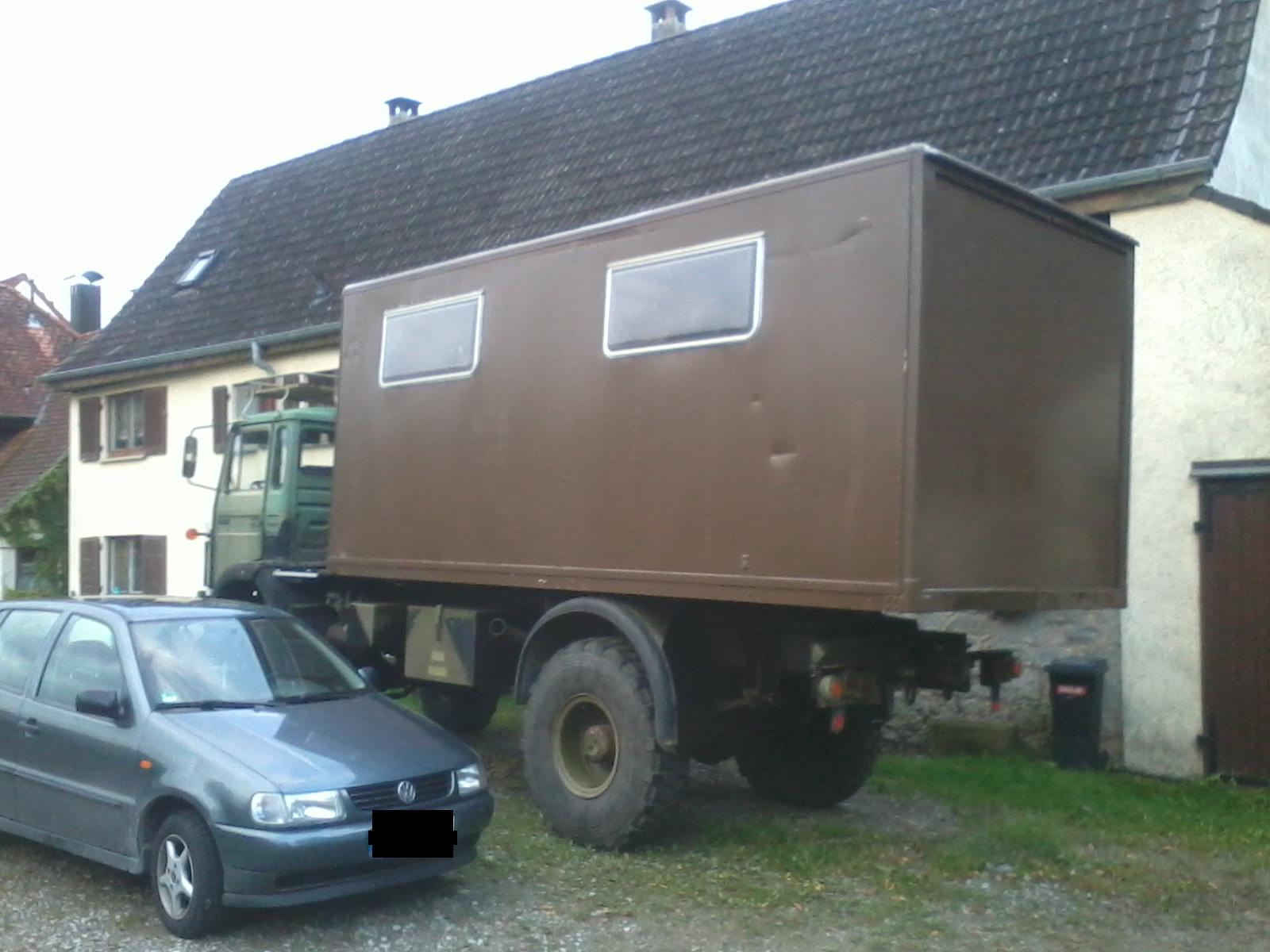

Heute hab ich die Eingangstüre geschwärzt und meine Einstiegstreppe auch !!
Ach ja und ne ganz kleine Terasse hab ich auch hinzugefügt :D
Seht selbst!

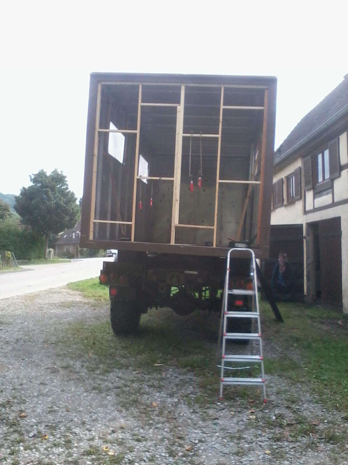

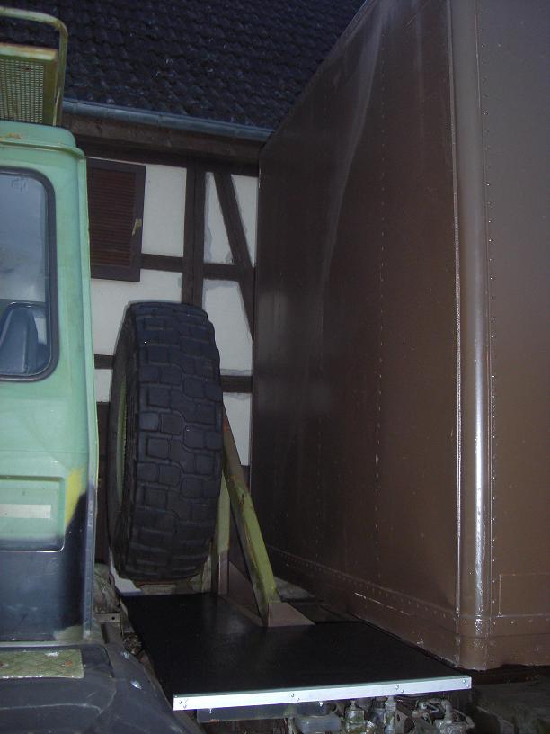

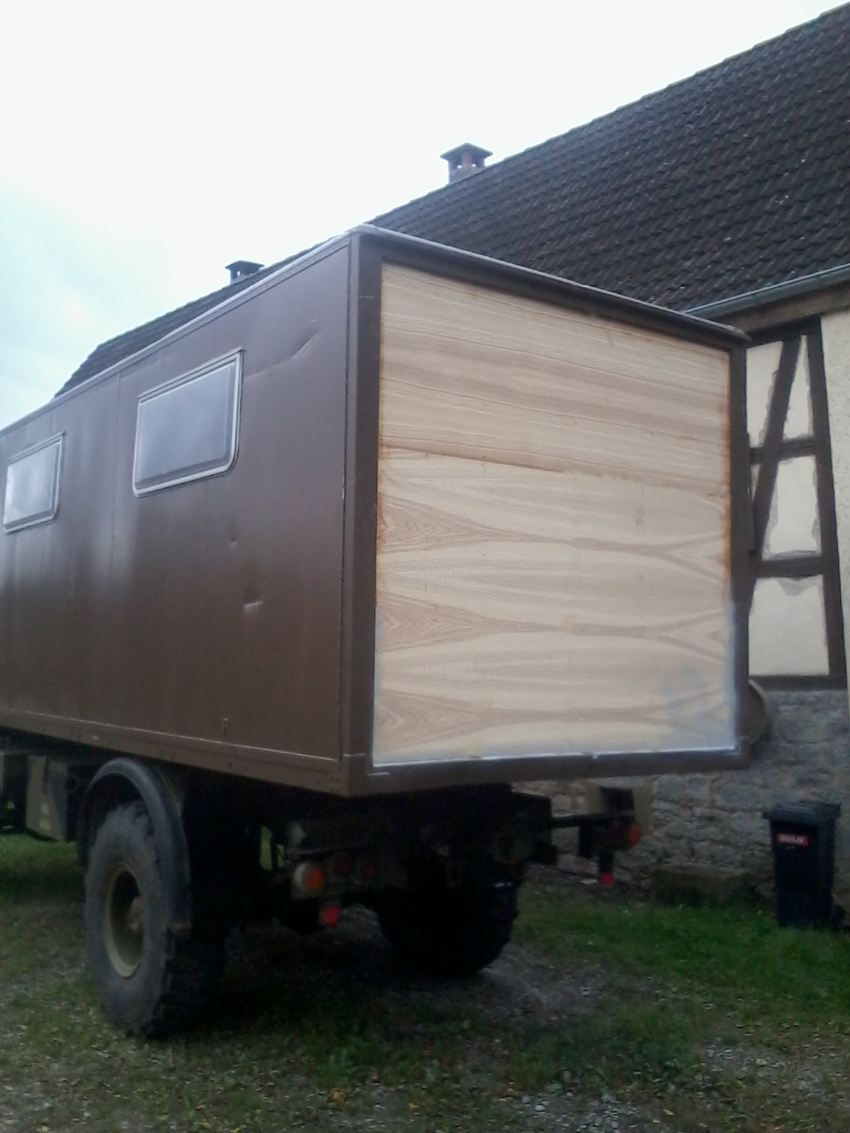

die letzten Tage habe ich den Hintern meines Lasters verschlossen ! Morgen wird Die Rückwand noch passend lackiert !
es geht langsam vorran aber immerhin! Die nächste Aufgabe ist die Elektrik des Koffers !

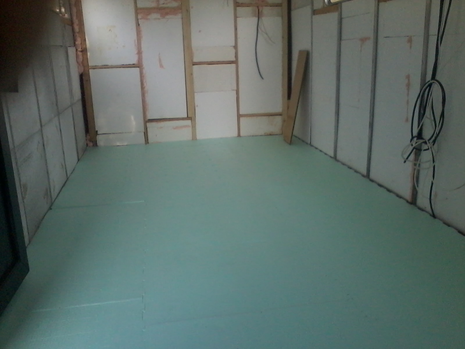

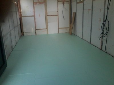

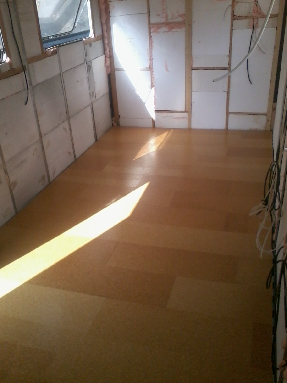

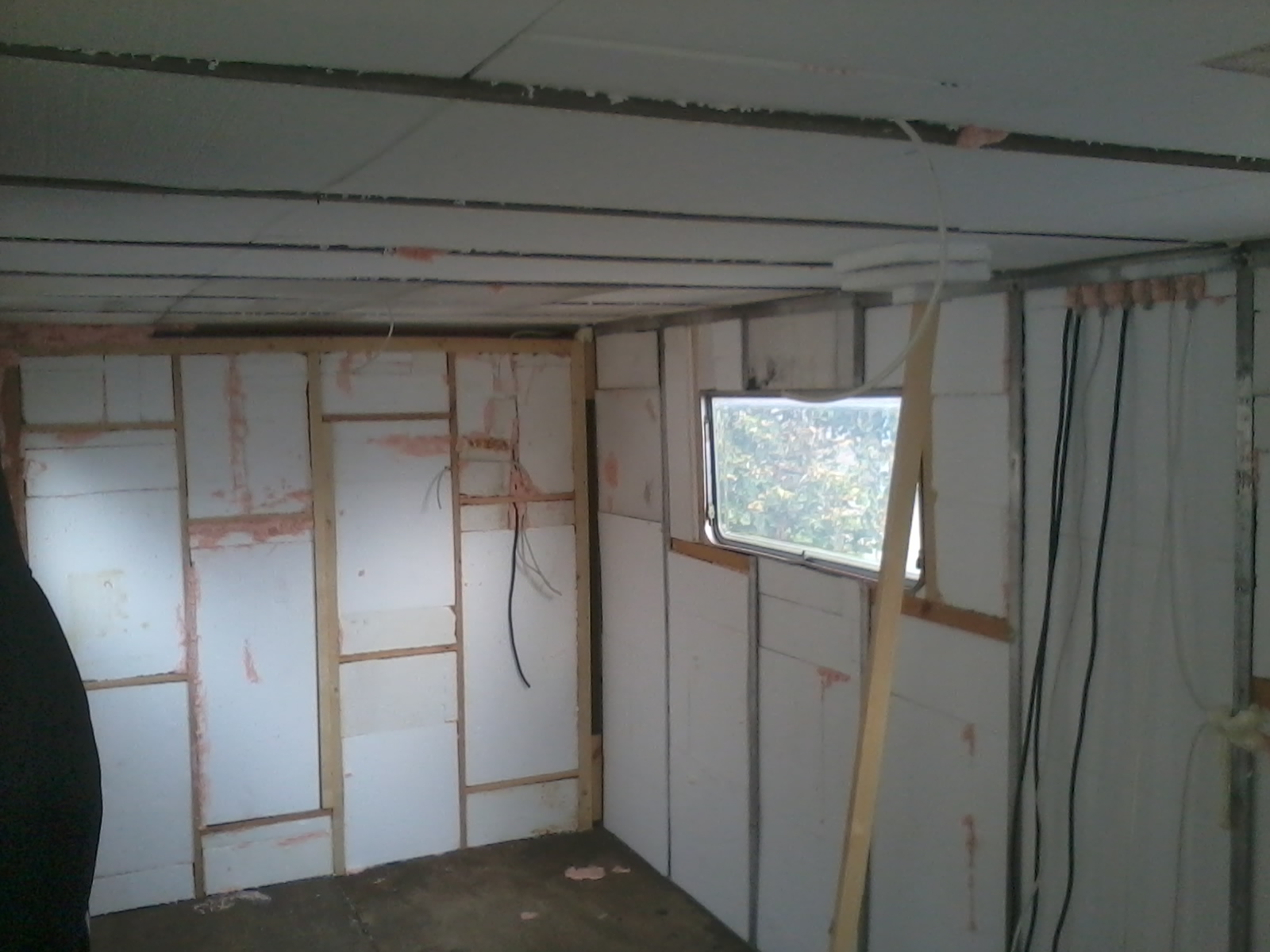

Es sind wieder einige Tage vergangen und ich war auch etwas fleisig!
seht selbst :
zu Thema gewicht ! Aktuell gewogen bin ich mit vollem Tank und dem Ausbau wie zu sehen, also mit boden, dämmung und verschalung bei genau 6400kg !
Somit habe ich noch ne gute tonne ...bin gespannt ob ich es schaffe !
viele grüsse

beachtlich dein Baufortschritt...
irgendwas Dampfsperrenartiges hinter der wandverkleidung?

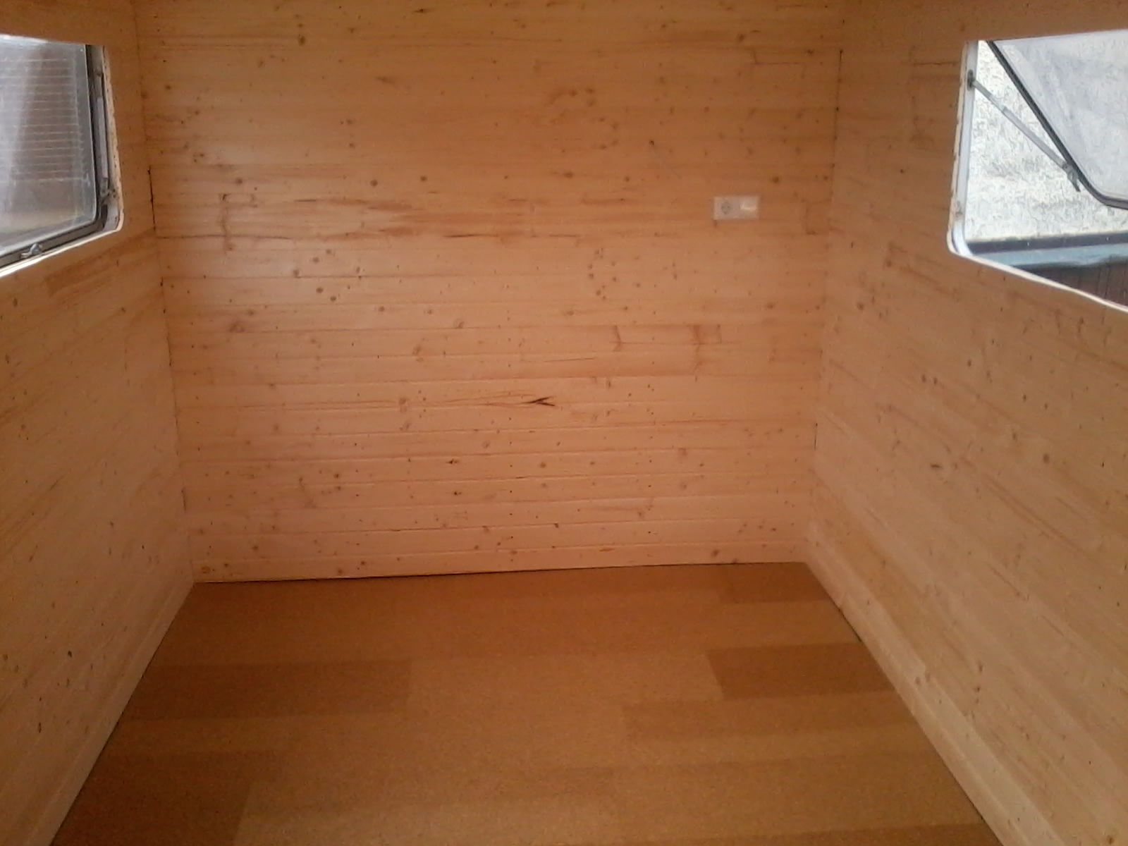

Ist das eigentlich Laminat o. PVC Boden?
