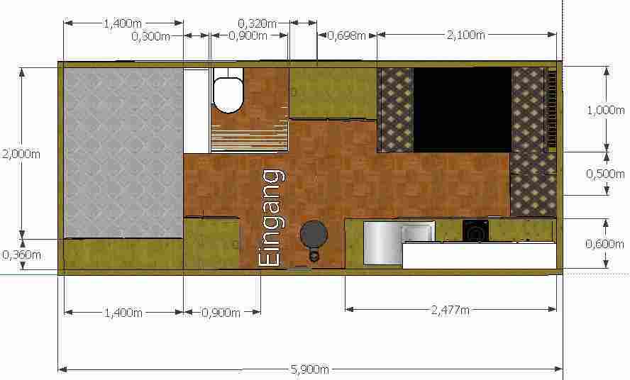

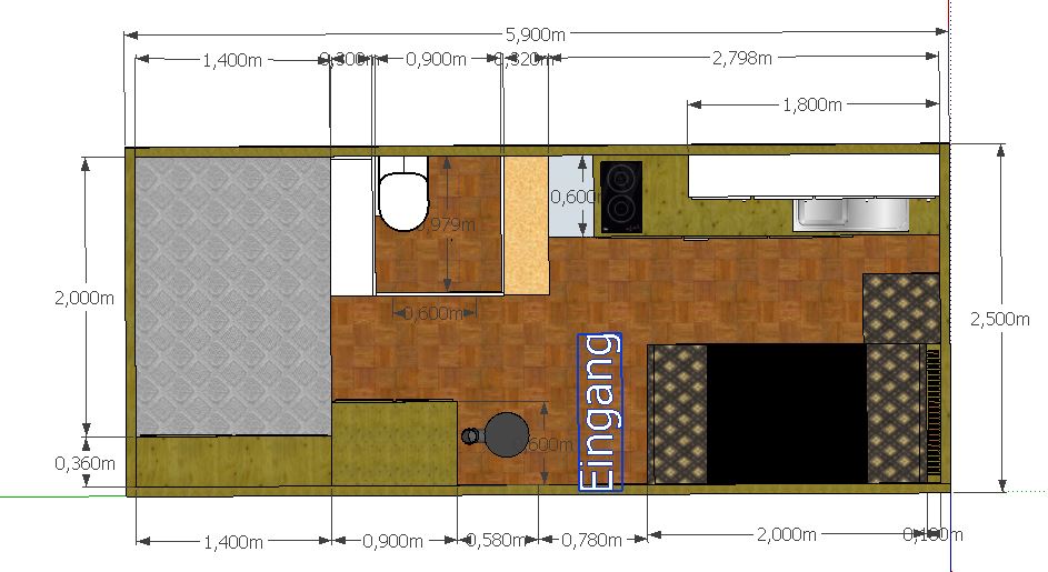

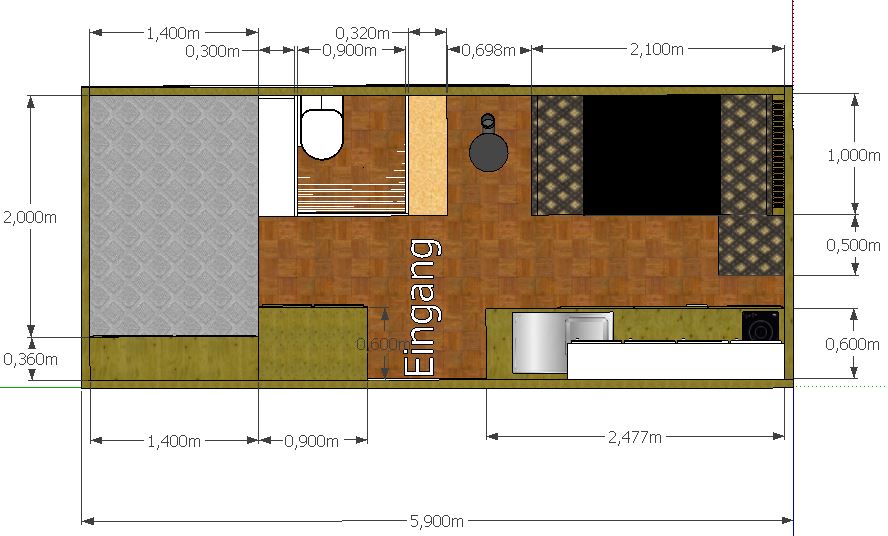

Ich habe jetzt mal 3 neue Grundrissvarianten erstellt, die das "Raumgefühl" verbessern sollten. Das Ofenmodell wurde durch ein Modell mit den Maßen eines Refleks-Ofens ersetzt und soll in jedem Fall auf einem ca. 25cm hohen Podest stehen, um den darunterliegenden Raum zu nutzen.
Variante 1: Ofen im Eingangsbereich, Küchenarbeitsplatte verlängert, Schrank neben dem WC-Klotz. Unter der Arbeitsplatte/unten im Schrank sollen die Gasflaschen für den Herd installiert werden.
Variante 2: Ofen wieder neben dem WC-Klotz.  Neben dem Ofen/WC-Klotz ein Schrank/Regal, im Eingangsbereich sollte noch was halbhohes eingebaut werden, da hier noch Platz vorhanden ist. Die Aufteilung auf der Küchenplatte ist hier sicher nicht optimal, ich habe die Zeile lediglich gedreht.
Variante 3: Ähnlich Variante 2, nur dass die Küchenzeile und Sitzecke vertauscht sind. Die Arbeitsplatte kann noch verlängert werden, da der Refleks-Ofen kleiner ist, als das vorher verwendete Modell. Diese Variante hat den Vorteil, dass man alle Kochplatten nebeneinander hätte (Ofen/Gasherd).
Mich würde interessieren, welcher dieser Grundrisse eurer Meinung nach der Beste ist und warum. Hab gestern Abend eine stundenlange Diskussion mit meiner Freundin gehabt... So richtig auf einen Nenner sind wir noch nicht gekommen :lol:
Bin gespannt auf eure Meinungen, schöne Grüße

Eine weitere Möglichkeit wäre auch Bett und Sitzecke zu tauschen. Also vorn und hinten vertauscht. Den Ofen dann wie bei Variante 1 und daran anschließend nach hinten die Küchenzeile. Dann heizt der Ofen den Eingangsbereich und ist trotzdem neben der Küchenzeile.

Die Sitzecke hinten wird schwierig, da dort ja abgeschrägt ist (s. Ansichten auf Seite 1). Da hätte man dann keinen Platz für die Beine. Das Bett liegt über der Schräge.

mir würde die Ofenposition neben der Türe am besten gefallen,
aber das müßte jonson oder wer noch einen Ofen/Herd eingebaut hat ,
besser beantworten können , wie dicht man die Strahlungswärme an der
Sitzgruppe haben möchte.
Ralf
Vorsorge tut gut - KAT fahren
Amour de Deutz
Tomsn
Beiträge: 163
Registriert: 2010-05-29 17:26:48
Wohnort: HB
Re: Aufbauplanung - erste Überlegungen
#38 Beitrag von Tomsn » 2013-04-01 19:06:36
Hallo Simon,

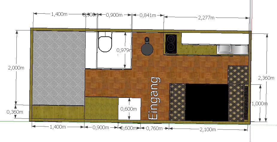

ich würde auch den Ofen direkt neben der Eingangstür platzieren, ebenso den Küchenblock, hab mal dein Layout etwas umgestrickt und Ofen mit Schrank vertauscht.
Da du keinen Durchgang ins Fahrerhaus planst, Kochfeld weiter in die Mitte verlegen und die Sitzbank voll durchziehen, bringt nen Sitzplatz mehr.
Gruß Thomas

... wenn man jetzt noch Tür und Ofen vertauscht, hat man es beim Sitzen warm und beim Schlafen kühl.
Würd ich zumindest so machen....
Tomsn
Beiträge: 163
Wohnort: HB
#40 Beitrag von Tomsn » 2013-04-01 19:28:09
Lassie hat geschrieben:... wenn man jetzt noch Tür und Ofen vertauscht, hat man es beim Sitzen warm und beim Schlafen kühl.
schon passiert;

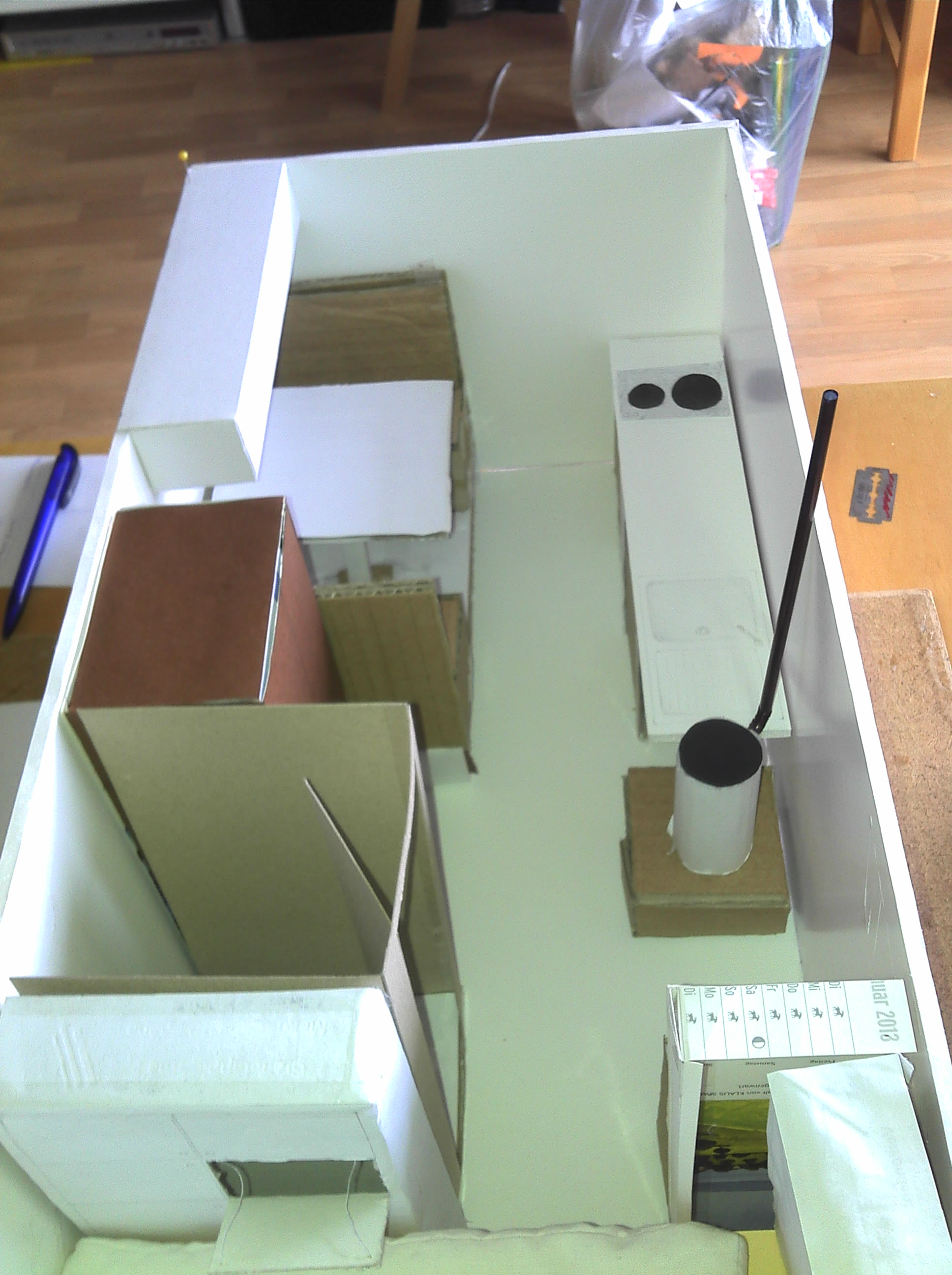

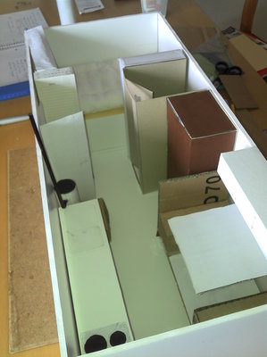

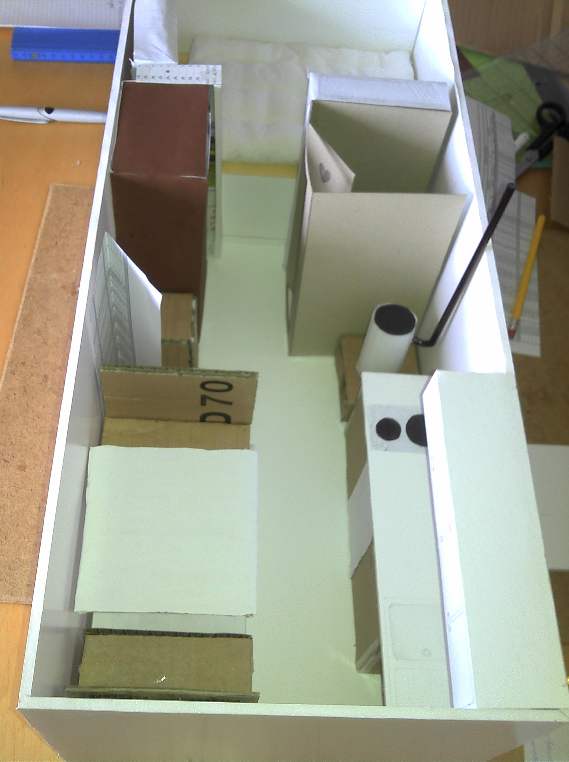

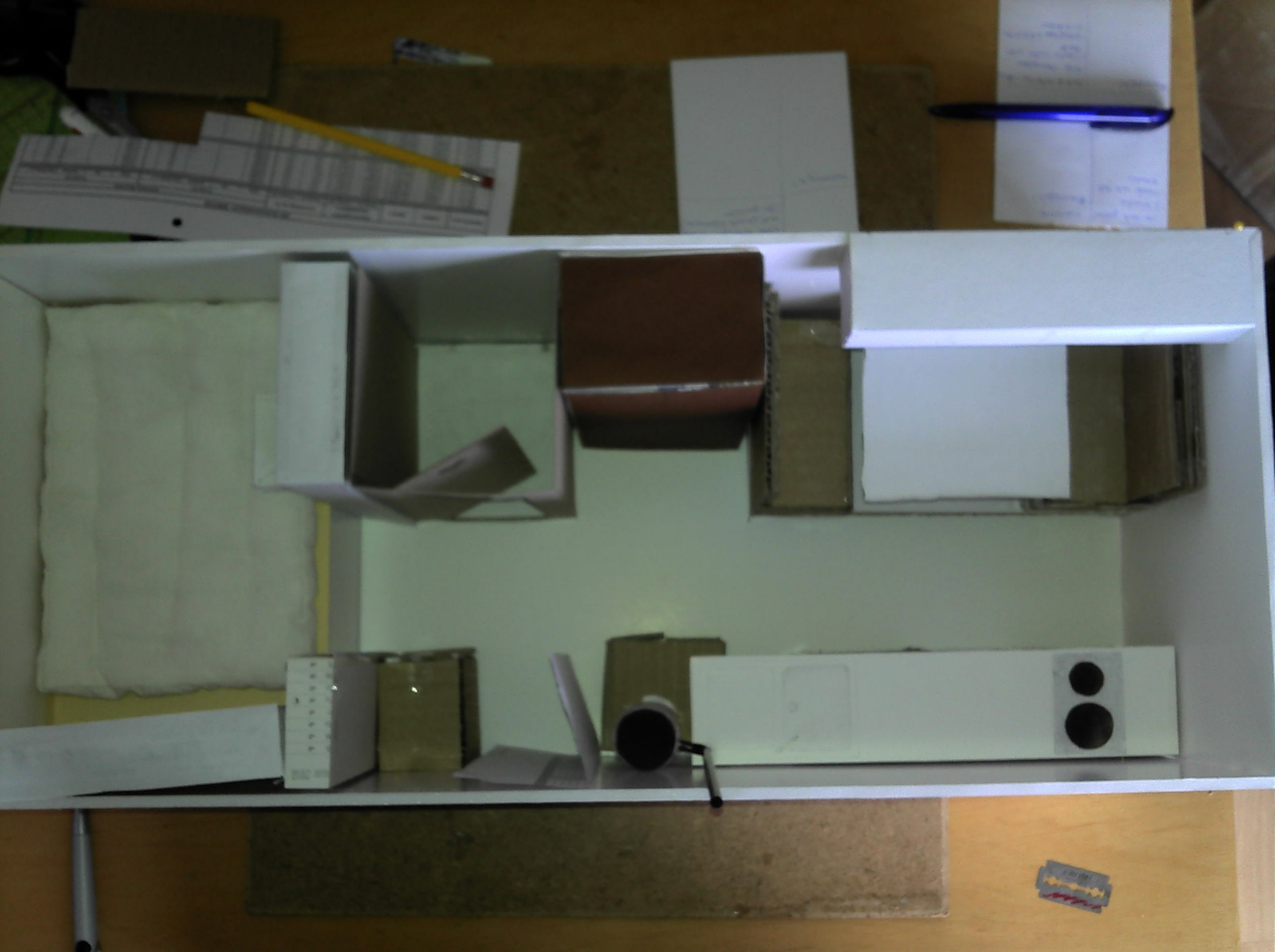

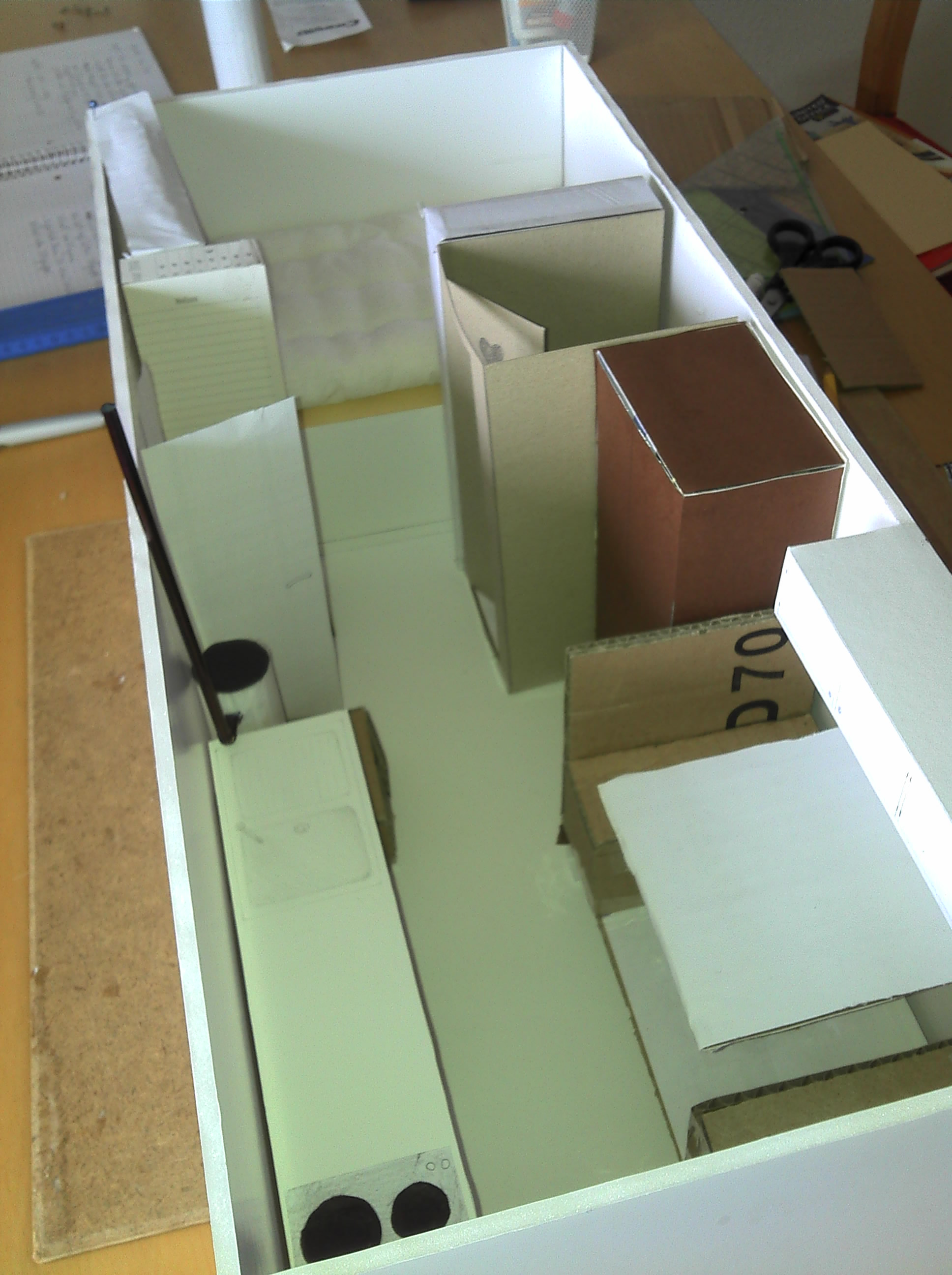

Wir haben uns mal Gedanken gemacht und ein PAD-Modell (Pappe-Aided-Design) im Maßstab 1:10 gebaut. Den Ausdruck habe ich jetzt mal von el_vago entliehen, ich hoffe, er hat nichts dagegen :)
Es kristallisieren sich 2 Varianten heraus, einmal meine Variante 3 (Nenne ich jetzt mal Variante 1.1) und als zweiter Kandidat der Vorschlag von Thomas und Jürgen (Nenne ich jetzt Variante 2.1)
Diese Varianten haben wir mal mit dem Pappmodell nachgestellt. Anmerkung: Die in Papier dargestellte Tür dient nur der Veranschaulichung, beim realen Aufbau wird sie nach außen öffnen. Bitte entschuldigt die schlechte Bildqualität, ich habe derzeit nur mein Handy als Kameraersatz.
Variante 1.1
Variante 1.1, Draufsicht
Variante 1.1, Blick nach hinten
Variante 1.1, Blick nach vorne
Vorteile dieser Variante:
- keine Verbrennungsgefahr am Ofen
- mehr Stauraum unter dem Ofenpodest möglich
- Jacken können beim Betreten über der Sitzlehne abgelegt werden
- Schubladen unter der Sitzgruppe vom Eingang aus bedienbar
Nachteile:
-"Knick" im Gang, Eingangsbereich einseitig 1m lang
- Platzverschwendung um den Ofen herum, da hier nicht gegangen wird
- Ofen ist vom Bett wenn überhaupt nur über einen Spiegel einsehbar
- Blick von Sitzgruppe nach hinten beidseitig begrenzt -> gefühlt weniger Länge vorhanden

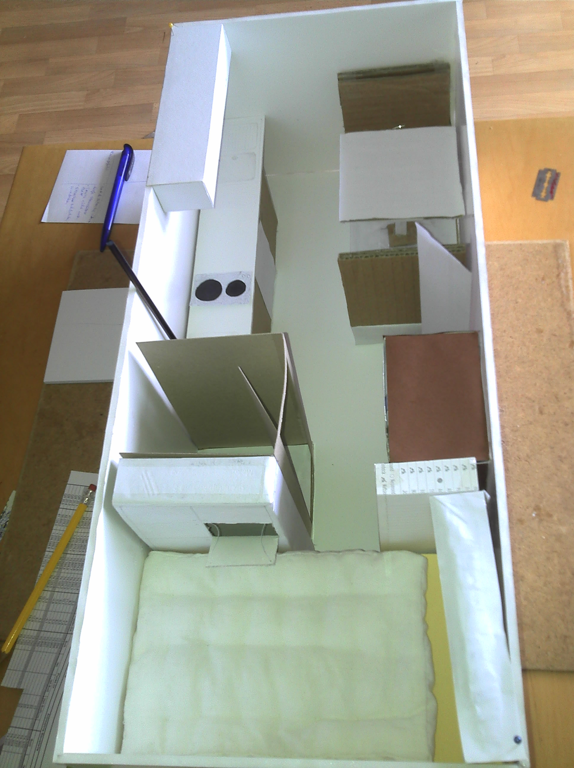

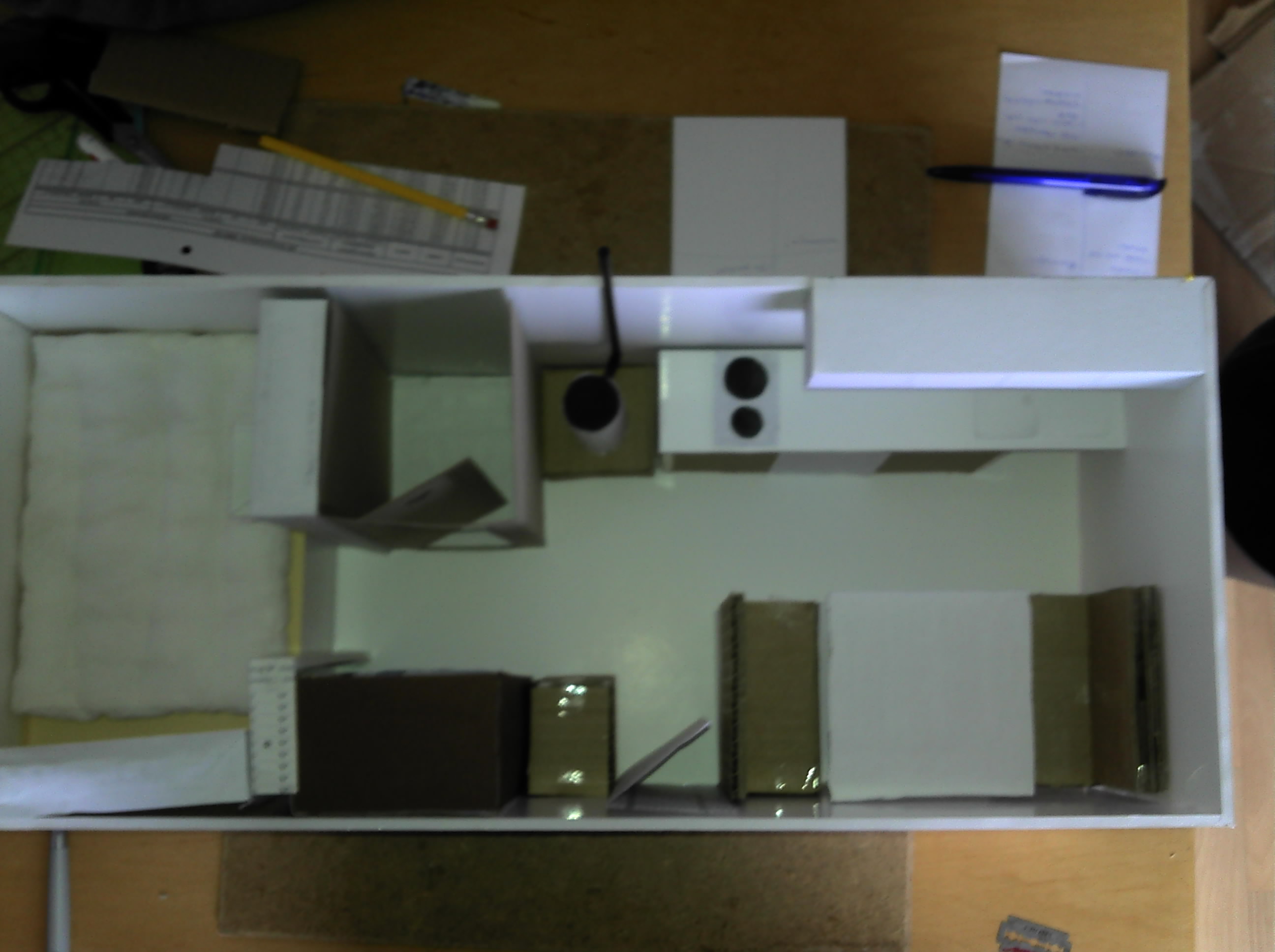

Variante 2.1 (Anmerkung: Der Küchenoberschrank hängt noch auf der falschen Seite, bitte in Gedanken auf die andere Seite hängen):
Variante 2.1, Draufsicht
Variante 2.1, Blick nach hinten
Variante 2.1, Blick nach vorne
Vorteile:
- Gang gerade
- Eingang beidseitig nur 60cm tief
- mehr gefühlte Länge (einseitig) bei Blick von der Sitzgruppe nach hinten
- Ofen auch ohne Spiegel gut einsehbar
Nachteile:
- Verbrennungsgefahr am Ofen beim Betreten der Kabine
- Ungenutzter Raum vor dem Schrank (30-40cm Tiefe)
- Staufächer unter der Sitzbank sind nicht seitlich zugänglich
- ggf. Engegefühl in Sitzecke, da der Schrank direkt dahinter steht.
Fazit:
Es ist sehr schwierig, ohne vorhandene Erfahrungen einen solchen Aufbau sicher zu planen. Letzten Endes entscheidet man sich ggf. für eine nicht optimale Lösung. Beide hier dargestellten Möglichkeiten haben ihre Vor- und Nachteile, wobei meiner Meinung nach die gravierendsten Nachteile bei Variante 2.1 mit dem ungenutzten Raum vor dem Schrank und dem evtl. möglichen Engegefühl durch den Schrank zu finden sind. Bei Variante 1.1 ist es die geringe gefühlte Länge.
Ich werde mithilfe des PAD-Modells noch weitere Meinungen einholen und weiter über eine gute Lösung nachdenken. Jetzt zu entscheiden wäre verfrüht. Ich danke allen, die mir bis hierhin geholfen haben für ihre Ratschläge!
Natürlich freue ich mich über alle weiteren Vorschläge ;)
Schöne Grüße aus Dresden
Simon

mastersork
Beiträge: 643
Registriert: 2010-09-02 12:55:12
Wohnort: Hamburg
#48 Beitrag von mastersork » 2013-04-02 19:11:57
Moin!
Danke für die Blumen, ich habe gerade ziemlich viel Zeit, da ich keine Vorlesungen mehr hab. Muss auf meine Prüfungsergebnisse warten, vorher geht es nicht weiter. Das Wetter macht Arbeiten am LKW zwar nicht unmöglich, aber spaßig ist anders. Und ich finde ein Modell zum Anfassen trotz aller Vorstellungskraft immer noch am aussagekräftigsten. Ich habe Sandwichplatten (Schaustoff, beidseitig papierkaschiert) aus dem Künstlerbedarf verwendet, die sind recht steif aber lassen sich mit Rasierklinge oder Cutter sehr gut verarbeiten. Meine sind 5mm stark, das entspricht im Maßstab fast der angepeilten Wandstärke von 6,2-6,5cm. Die restlichen Sachen sind aus verschiedenen Resten gefertigt. Der Schornstein ist übrigens ein handelsüblicher Strohhalm ;)
AllradMartin hat geschrieben:Die hinteren Kisten sind mit einer Zugschnur versehen, sodass ich diese recht leicht nach vorne ziehen kann. Das Hochklappen der Sitzfläche um an den Stauraum zu kommen ist immer etwas lästig
Auch eine gute Idee! Werde ich für die tiefen Staufächer wohl abkupfern :) Was das Hochklappen angeht denke ich ähnlich. Deshalb sollen hinten unters Bett auch nur Tanks und ggf. Batterien, wobei ich die Batterien gern unter der Pritsche montieren würde, um den Schwerpunkt zu drücken.
Jürgen, danke für deine Anregungen! Ich glaube ich kann deinen Gedanken folgen. Aber 160cm finde ich persönlich als Bett zu breit. 140 ist Maximum - hier habe ich schon Erfahrungen gesammelt :D . Wir sind bei unserem Bett in der Wohnung von 140 auf 120cm zurückgegangen, da es uns doch etwas zu breit war. Ich werde das mal so zubauen, wie es der Plan jetzt vorsieht und schauen, wie es ist da rauszukrabbeln.
Holzofen ist definitiv raus, da kommt ein Refleks-Ölofen rein.
Ansonsten habe ich vor, den Raum in der Heckschräge besser zu nutzen:
- 1 Große Klappe, ca 1,4m breit
- rechts und links innen: Dreieckiger Staukasten, je 45cm tief
- an der "Decke" Möglichkeiten zum Befestigen von längeren Gegenständen (Spaten, ggf Kreuzhacke). Die sind jetzt noch unter der Pritsche, aber nicht abschließbar.
- Klemmbefestigung für Reifenmontiereisen auf der Innenseite der Schräge.
Hallo Ulf,
Fenster sind folgende vorgesehen (genaue Maße stehen noch nicht fest):
- 1 großes Fenster im Heck und ggf. eine Dachluke über dem Bett
- 1 kleineres Fenster in Dusche/WC, was zum lüften und fürs Licht ausreicht
- 1 breites Fenster über dem Herd/Spüle, was von den Maßen auch als Notausstieg ausreicht
- 1 Großes Fenster bei der Sitzgruppe
- evtl soll auch die Tür ein Fenster bekommen. Die Fenster sind im Modell noch nicht dargestellt, da endgültige Lage und Größe unklar ist. Fenster sind halt auch ein Kostenfaktor, aber es soll an jeder Seite (außer nach vorne) min. 1 Fenster sein.
Schöne Grüße
Simon

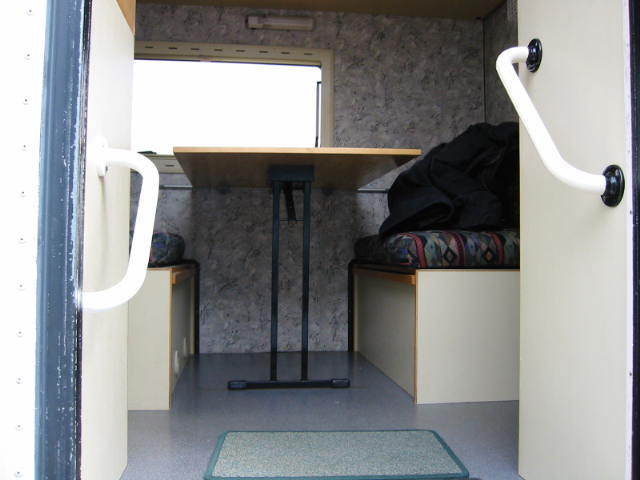

Mein momentaner, da habe ich keinen Grundriss, nur Bilderchen. Und die sind auch nicht ganz aktuell. Andere gehen gerade auch nicht, fahre morgen früh für 2 Wochen weg.
Wir haben sehr viele hohe Schnränke. wenn man da an der Sitzbank sitzt hat man nicht das Gefühl von viel Raum. Das ist bei Dir besser, aber auch das Bett ist eingeengt. Mir fast zu sehr, deswegen habe ich mich "eingemischt"
Der Langer und Bock Ausbau wäre für mich eine Grundidee, für lange Sitzflächen, was wir lieben, Beine hoch und Ausstrecken. Haben deswegen unten an der Sitzbank noch "Auszüge" auf die wir noch Kissen legen können. Ideal zum Stundenlang bei scheiss Wetter zu lümmeln und mit Deckchen einzukuscheln. Wie gerade knapp ne Woche geschehen. Die Tage waren ja zu kalt und windig zum draussen sein.
Einen ähnlichen Ausbau wie unsere "Traumvorstellung" wäre so etwas Bild aus http://www.menrad-international.com/deu ... -fahrzeug/
