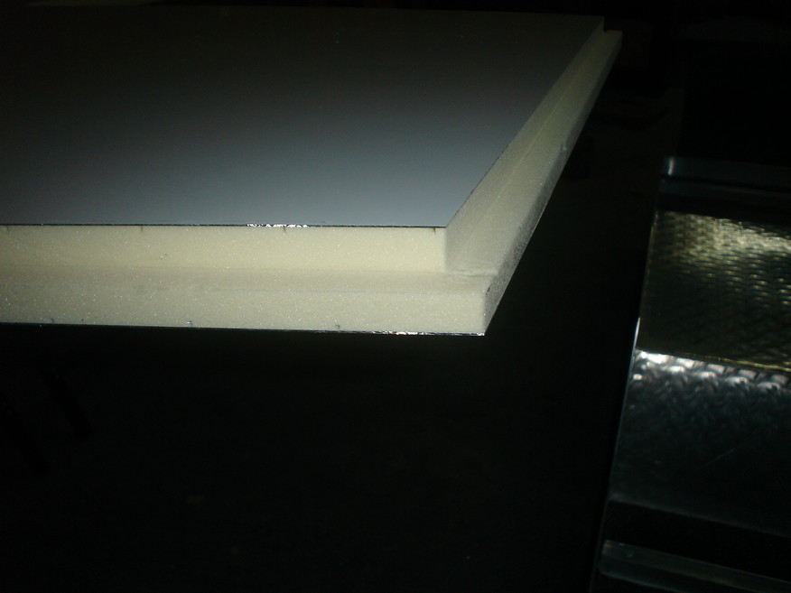

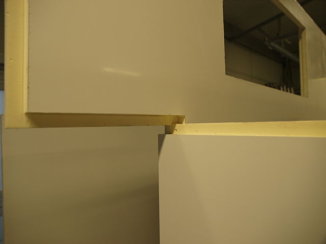

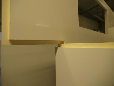

Das ist mir fast schon ein bisschen zu schnellBei guter Vorbereitung ist der Rohbau an einem Wochenende mit ein paar helfenden Händen erledigt.
Ich habe 1.2mm Alu aussen, 50mm Schaum, 1,2mm Alu innen, und das reicht locker aus, als GFK würde ich 3mm aussen, 50mm Schaum, 2mm-3mm innen, verwenden.
Die Sandwichplatten habe ich bei den letzten 2 Kabinen die ich gebaut habe in einer Art Nut miteinander verklebt absolut kältebrückenfreie Ecken aber einiges an mehr Arbeit und ein bisschen Rechnerei siehe Bild:
Ich habe schon einige Kabinen gebaut und ehrlich gesagt, wenn ich immer die Preise von Ormocar sehe und höre frage ich mich schon manchmal was denn die Leute noch am Preis drücken wollen, denn wenn die Angaben der Leute stimmen von 10 000-14 000 € mit Fenster, Tür, Klappenausschnitten, Schlössern und brauchbaren Deckschichten finde ich das man gutes Handwerk einfach bezahlen soll oder man lässt es einfach, denn dies ist keine Stangenware sondern immer ein Unikat bzw. Einzelanfertigung.
