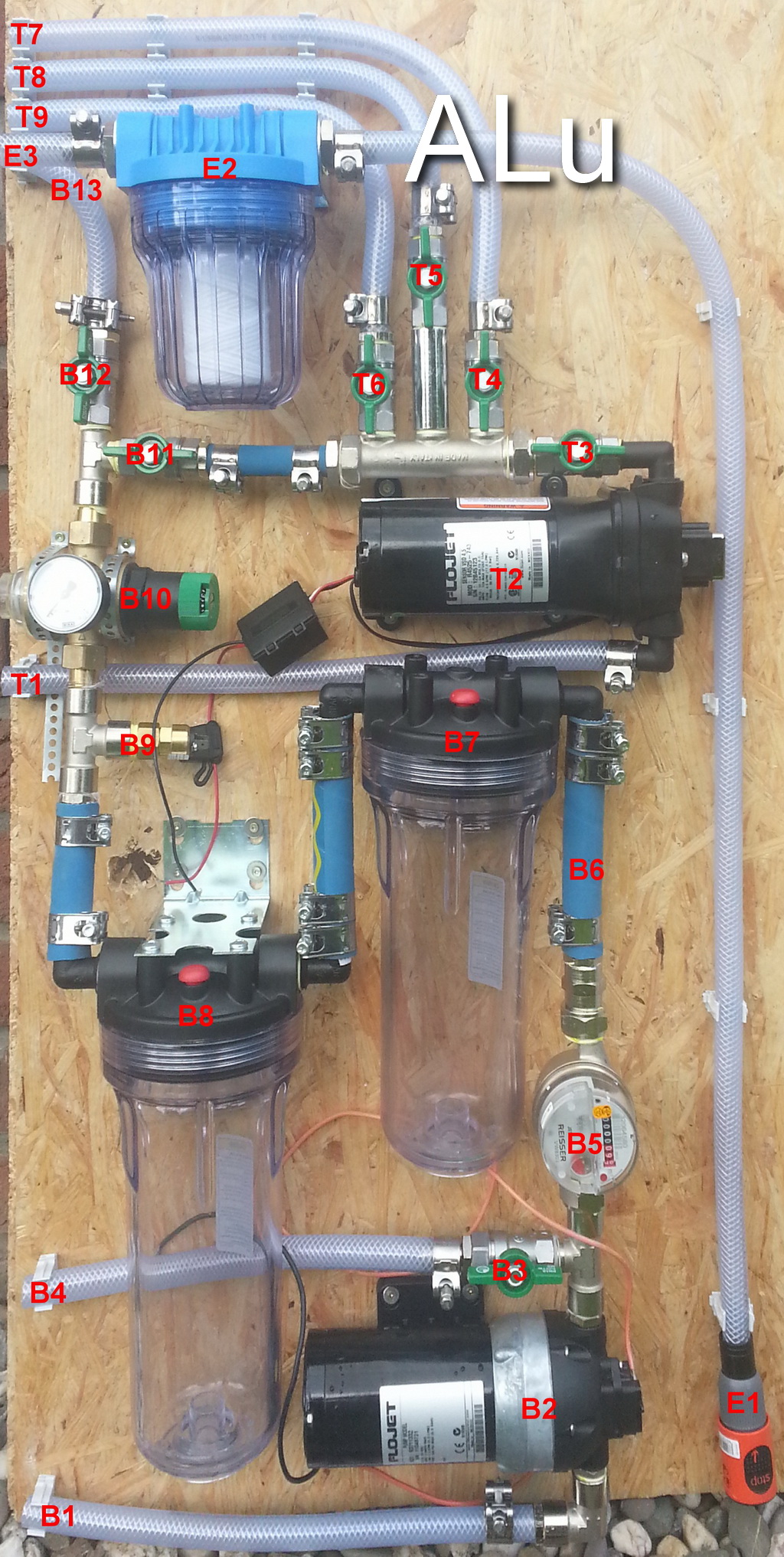

so sieht das Ganze dann zusammengebaut aus ...
ALu
Beiträge: 195
Registriert: 2008-12-11 8:19:38
Wohnort: Neuss
Re: Brauche dringend Hilfe!Katadyn und Shurflo=kein Wasser
#40 Beitrag von ALu » 2012-07-08 1:19:01
Und hier die Erklärung dazu:
http://www.kat-forum.de/download/Wasser ... %20ALu.pdf
Danke an Burkhard für die Tips!

so habe ich meine Wasserversorgung im Prinzip auch aufgebaut. Funktioniert mit der getrennten Pumpenfunktion für Filterung und Wasserversorgung bei jeder Filterkombination
einwandfrei.
Aus gegebenen eigenem Anlass (Land-unter) nur der wichtige Hinweis : auf dem Bild sind bereits 60 Verschraubungen zu sehen und es kommen noch alle Versorgungsleitungen dazu !
Alle Verschraubungen so anordnen , daß man nach einem Wintermalheur noch dran kommt , ohne alles ausbauen zu müssen !
Bei mir hats trotz Entleerung und Durchspülen mit Alkohollösung eine Dichtung im Wasserboiler zerrissen .....
Ralf

Hallo Ralf, danke für den Hinweis. Die Idee ist, daß die gesamte Technik so wie auf dem Foto auf einer Platte vormontiert ist, die Platte dann mit Silentgummis hinter einer Klappe im Duschbereich befestigt ist, und die gesamte Technik nach Lösen von 6 Schrauben und der Zuleitungs- / Ableitungs-Schläuche entnommen werden kann. Die Platte ist ungefähr 90cm x 50cm groß. Sie wird wahrscheinlich so montiert, daß ablaufendes Wasser direkt in die Duschwanne fliesst, ich weiß aber noch nicht, ob das klappt.
Die Entwässerung geht ziemlich einfach, das ganze hat im Testaufbau funktioniert (deshalb sind auf dem Bild auch noch alle Ventile geöffnet :-) ).
Zu den 60 Verschraubungen: das kam mir mehr vor, denn es sind ja noch die Verteilungen an den Tanks und im Duschraum, die ich hier nicht aufgeführt habe. Trotzdem waren nur zwei Verschraubungen bei 6bar über 4 Stunden Testlauf undicht, und an einer Schlauchtülle die Schelle nicht fest genug angezogen. Die ist dann bei vollem Druck (6.8bar) bar ab"explodiert". Ich stand weit genug weg, aber der Sound war ... :eek:

bei deiner Platten-Montage hätten sich auch die Pentek Filterköpfe mit Halterung und Differenzdruckmanometer gut gemacht. Dann wüsstest du immer wann die Filterleistung nachläst.
Die Wandmontage der Pumpe halte ich für nicht so glücklich, da die Pumpe relativ schwer ist und die Halterung nur aus Plastik besteht. Ich glaube, das ist auf Dauer nicht rüttelfest.
Außerdem würde ich direkt an den Anschlüssen für die Pumpe erst einmal mindestens 30 cm freien Schlauch legen, der die Vibrationen der Pumpe aufnehmen kann (Flojet sagt in der Installationsanleitung dass man 50 cm freien Schlauch legen soll). Die starre Verbindung Pumpe – Wasserzähler und die Trägheit des Wasserzählers ist nicht so günstig.
Das aller wichtigste: Bist du zufrieden und erfüllt die Förderleistung deinem Erwartungen?
Burkhard

ich habe eine Anfrage an den Lieferanten gestellt, ob der Pumpendruckkopf einfach um 90° gedreht werden kann, laut Teilezeichnung sollte das einfach möglich sein. Dann könnte ich die Pumpen auf Winkel verschrauben. Wenn das nicht geht, könnte ich evtl. Stützwinkel anbringen oder eine Halterung selber bauen. Oder die Triplex mit dem Kopf nach unten installieren, ist laut Handbuch eine zulässige Installationsweise. Mal sehen ...
Das Problem mit der Differenzdruckanzeige ist, daß die Flußrichtung anders ist als ich sie benötige. Die Anzeige würde dann nach hinten zeigen, und die Halterung nach vorne :-)
Danke für den Hinweis mit dem freien Schlauch, da habe ich erst heute gelesen, denn bei der Pumpe war keine Installationsanleitung dabei. Werd´ ich aber irgendwie hinbekommen, sieht halt nicht so schön aus :-) Flojet empfiehlt auch Kunststoff-Fittings statt Metall, ich habe aber keine passenden Kunststoff-Fittings gefunden.
Die Leistung der Triplex-Pumpe reicht mir, da mein Konzept nur das Umpumpen vom Brauchwassertank in einen Trinkwassertank vorsieht. Da ist die Menge nicht so entscheidend aber ich glaube nicht, daß sie zum Duschen ausreicht. Die Förderleistung der geregelten Sensor Pumpe, mit der das Wasser aus dem Trinkwassertank entnommen wird, ist sehr gut, ich habe aber noch keinen Duschkopf anschliessen können. Das mache ich kommende Woche.
