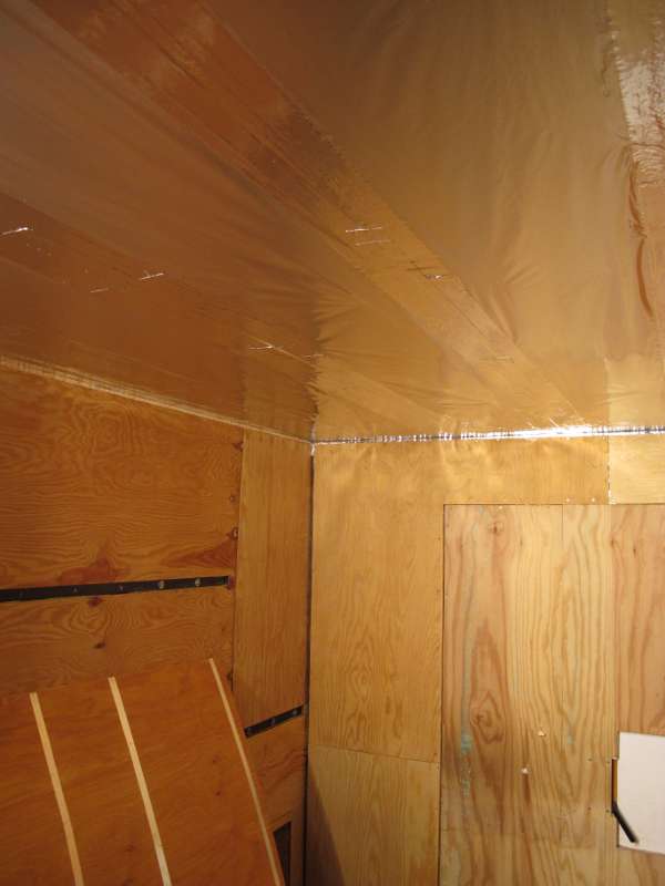

Bei mir handelt es sich um einen Holzaufbau. Allerdings mit Blechdach. Das bedeuted aber nur das das Blechdach "nass" ist während die Siebdruckplatte der Wand "nur feucht" ist. Das Problem bleibt.Ich persönlich glaube auch nicht das eine Dampfsperre die mit gut gearbeitet wurde, mir nichts Dir nichts undicht wird, denn hinter der Verkleidung (meist Sperrholz) bewegt sich ja nichts mehr.tonnar hat geschrieben:(bei nem Holzaufbau sieht die Welt schon anders aus).
Das werde ich aber auch noch rausfinden :-)

mit dem Holzaufbau meinte ich sowas wie einen Zirkuswagen, also keine Holzwerkstoffplatten. Siebdruckplatten, (wasserfest verleimtes) Sperrholz oder OSB sind nicht diffusionsoffen, sondern bilden ansich eine Dampfsperre.
Imho ist aber das Prinzip der Hinterlüftung grundsätzlich zu empfehlen, da Kondenswasserbildung (egal in welcher Menge) ja immer nur am Übergang warm - kalt stattfinden kann, also zwischen warmer Dämmung und kaltem Blech/Holz/whatever.
Die angesprochene Trennlage ist im Blechdachbereich sogar vorgeschrieben! Da diese Matten super einfach zu verarbeiten sind und auch nicht die Welt kosten, würde ich immer sowas einbauen. Weiterhin ist der angesprochene Punkt des Hitzeschutzes im Sommer für mich fast wichtiger als die Isolatinseigenschaften im Winter, da ich nicht dauerhaft im Lkw wohne und meist nur im Sommer und lieber in warmen Ländern unterwegs bin.
LG...

Re: Womo-Wandaufbau neuer Dämmstoff Vakuumplatte
Aber keinen Kunststoff.... und immer ein bißchen Platz zwischen den Bahnen, damit Aluklebebanddie Folie auf dem Ständerwerk hält. Folie überlappen und nur den Stoß abkleben ist nicht ganz so toll während der Verarbeitung. Wichtig: Zeit lassen; ist hat eine Platte beim Anlegen ein Loch gerissen, nochmal wegnehmen, mit Aluklebeband überkleben und wieder ran. Aber dann ist gut.franz_appa hat geschrieben:werde ich auch noch die Folie dazwischen bauen, nimmt keinen Platz und dichtet.
Transporter
- Beiträge: 3901
der DIY-Deckenspiegel...
Gruß Härry
Gruß Härry
(Tom Zupancic)
(Tom Zupancic)
