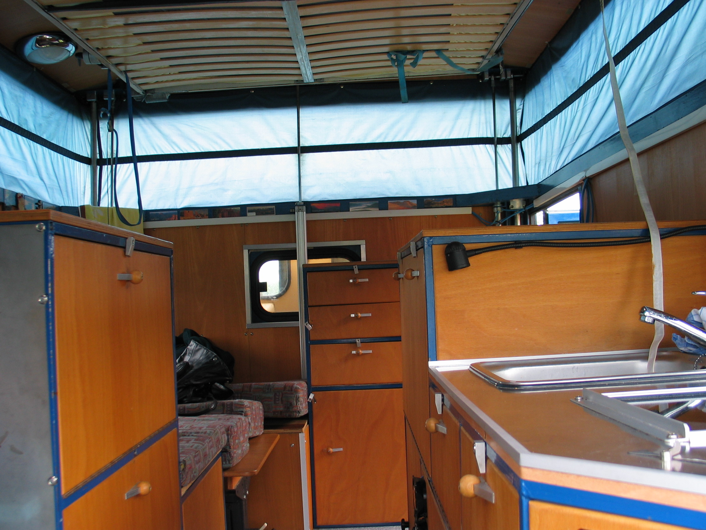

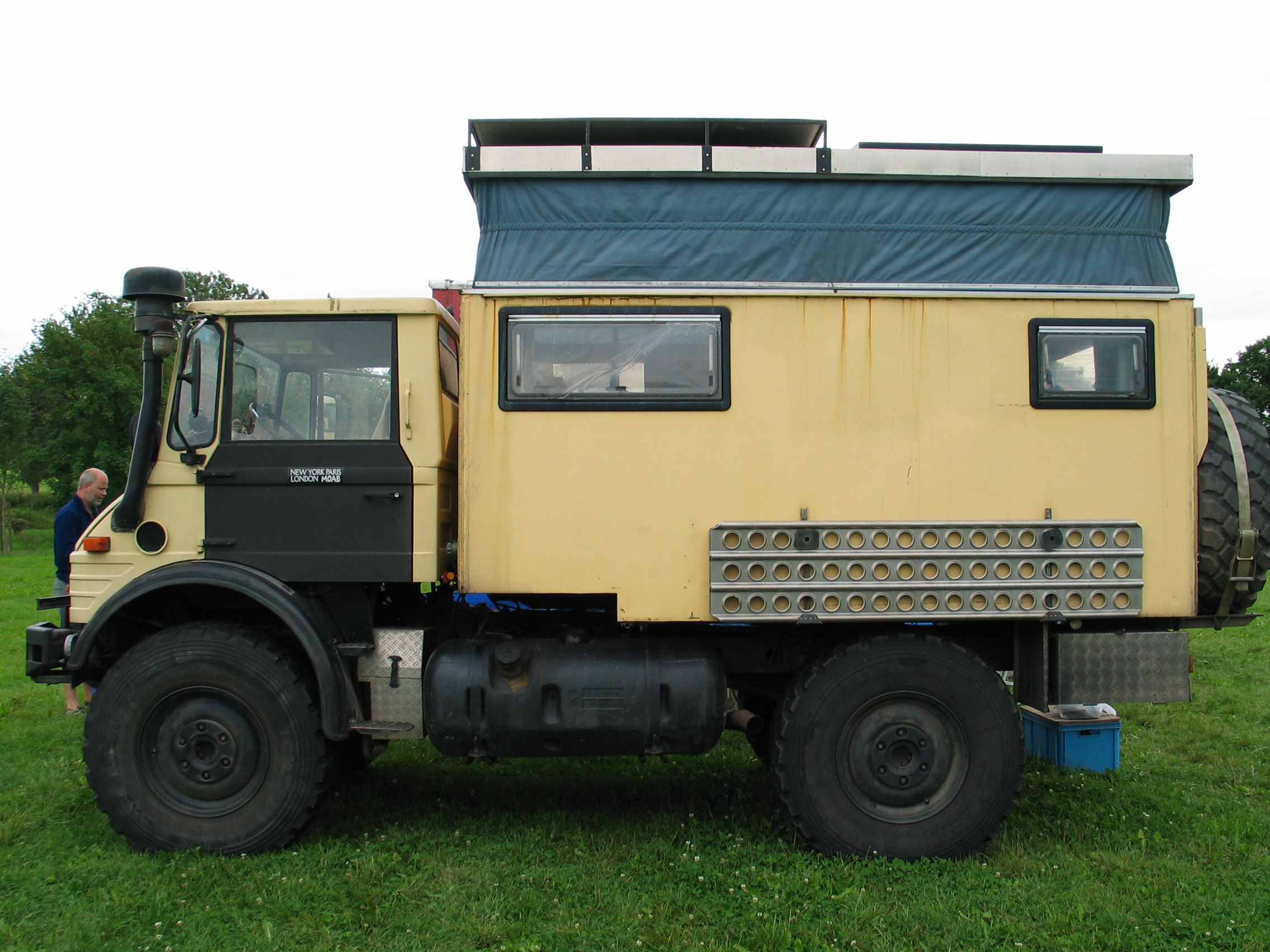

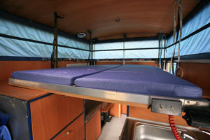

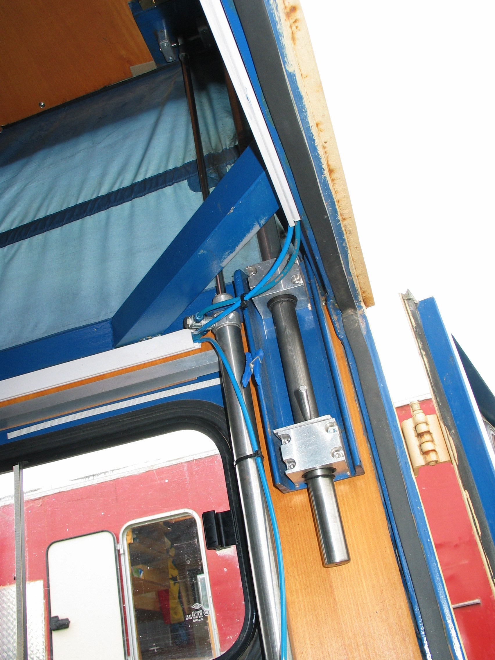

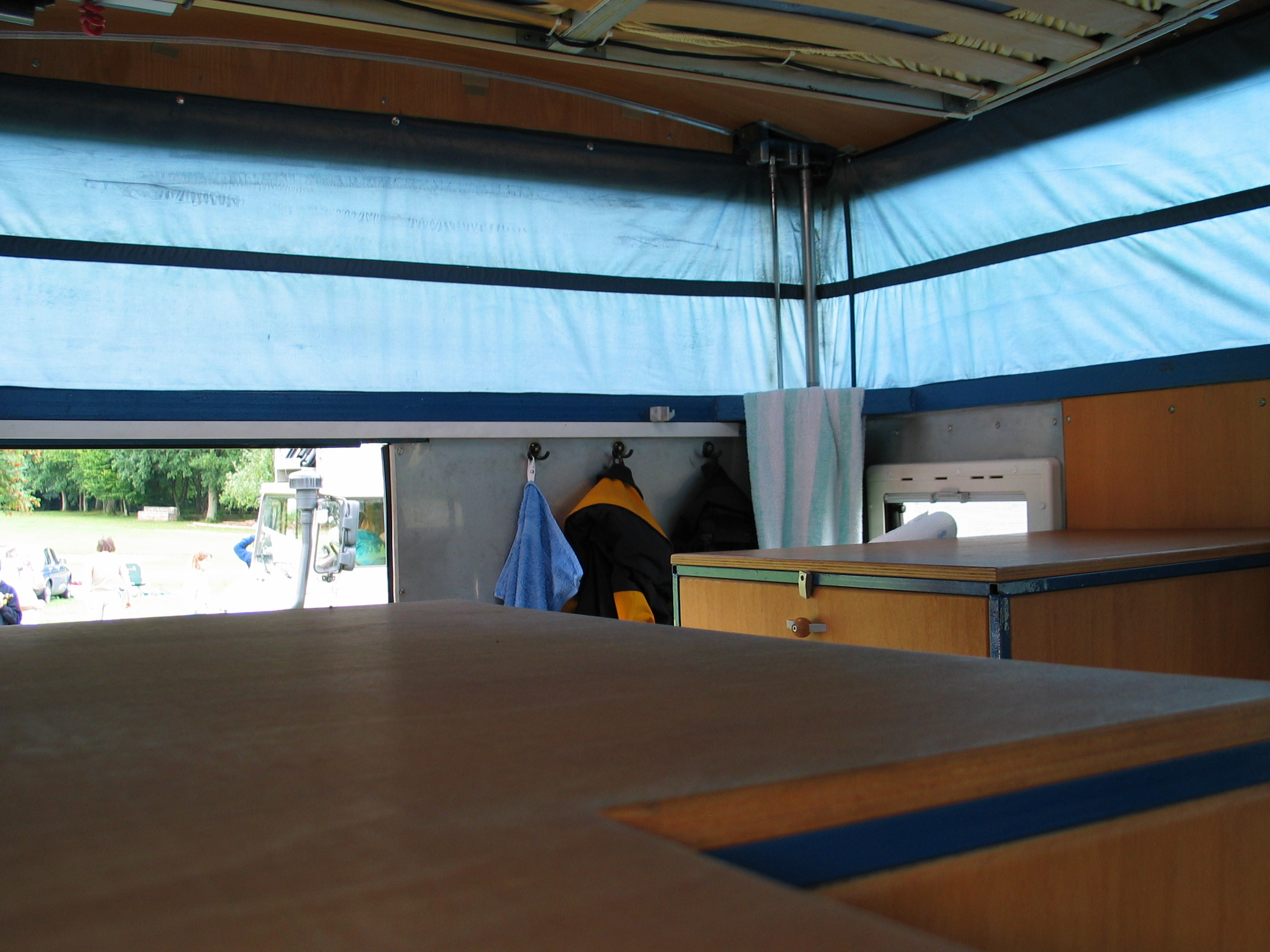

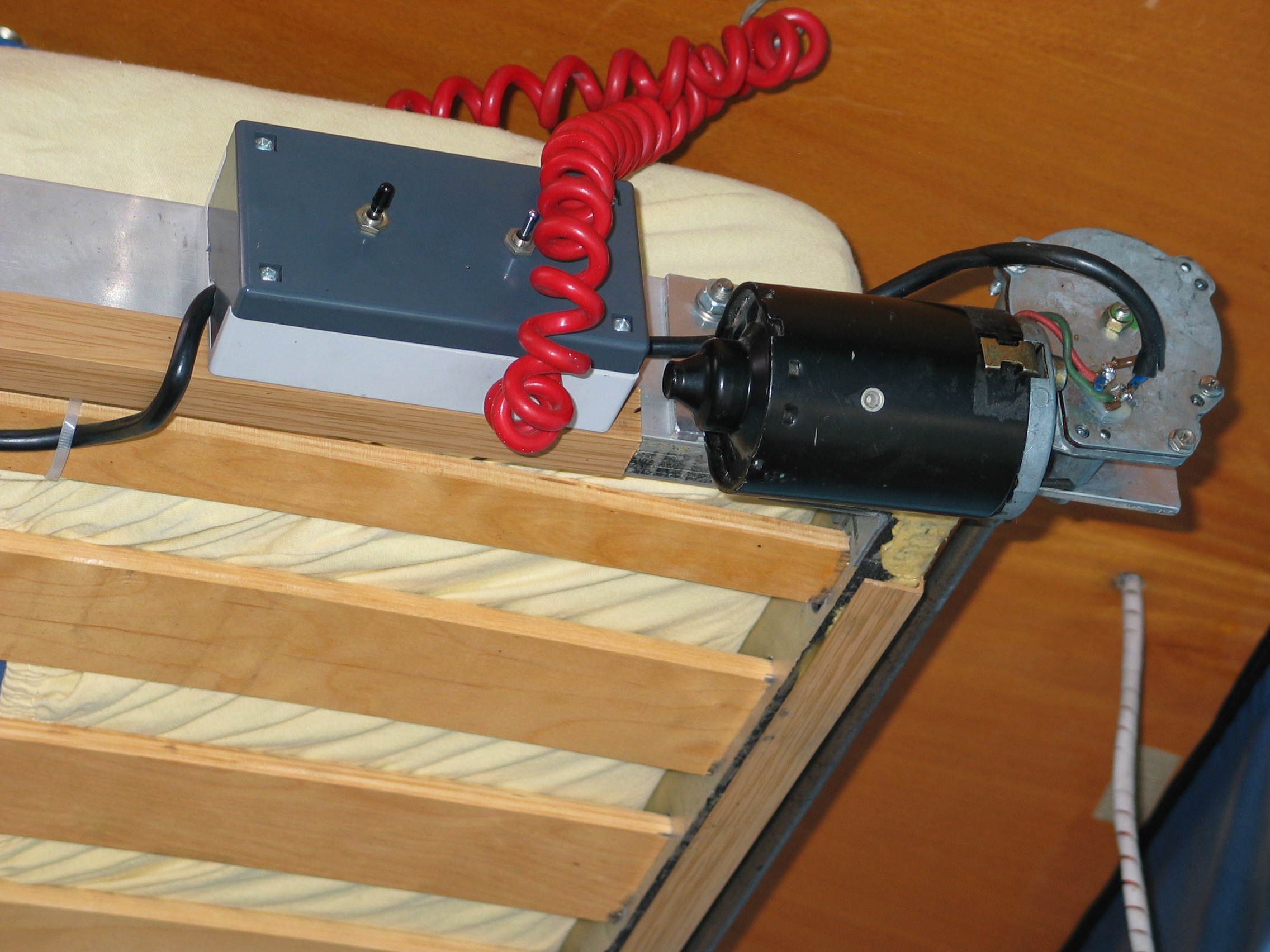

Ich habe auf dem Unimurr Treffen 2008 in Ferschweiler Werner getroffen - (er hat sich auch einige Threads weiter vorn gemeldet, das wurde aber wohl im Rahmen des "Unicat" Gehype etwas überlesen...). Er war so freundlich mir seinen schönen Unimog im Detail zu zeigen und ich möchte hier ein paar Bilder zeigen, die Dich vielleicht interessieren könnten....
Werner hat (ev. verkauft ?) einen sehr schönen selbst gebauten Unimog mit einer sehr interessanten Hubdach-Konstruktion. Er hat hier 4 Festo Druckluft Zylinder eingesetzt und ich denke, wenn Du dieses Thema Hubdach weiter verfolgen willst, sollest Du Werner zu diesem Thema mal besuchen.
Um auf den Geschmack zu kommen:
(Meiner Meinung nach sind in diesem schönen Auto hervorragende und pragmatische sowie auch noch bezahlbare und ggf. einfach zu reparierende Lösungen zu finden !)
Schaust Du mal hier:
Dieses Auto hatte eine lange Südamerika Reise hinter sich als ich es gesehen habe und alles funktionierte noch und machte noch einen hervorragenden Eindruck. Dieses Auto ist mit das Beste war ich an Selbstbau Fahrzeugen gesehen habe - neben dem Unimog von Franz(i) Murr.
Auch die elektrisch herunterfahrbare Bettkonstruktion ist genial !

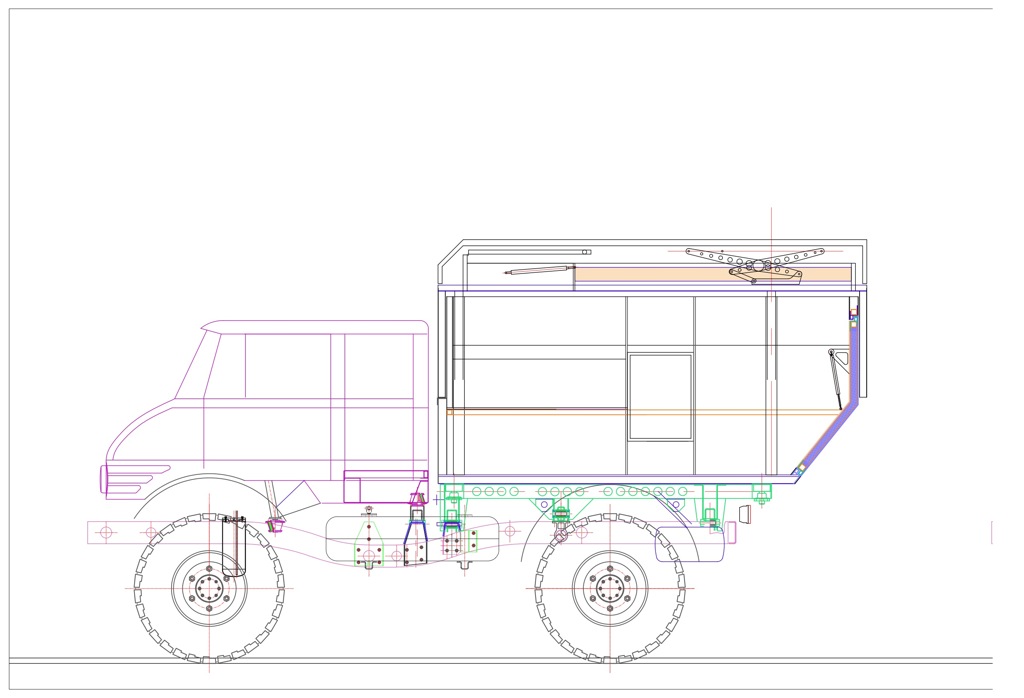

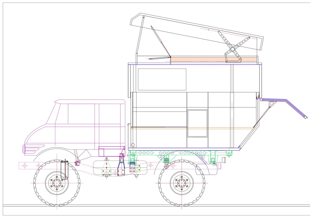

Ich heiße Michael und wohne in Moers bei Duisburg. Ich bin nach 11 Jahren Defender mit Absetzkabine, stolzer Besitzer eines 1 1/2 Kabiner Unimog 416.
Unser Auto ist gerade dabei, sich in ein einziges Stück zurück zu verwandeln, nachdem ich es, zwecks Sanierung vor 2 Jahren komplett zerlegt hatte.

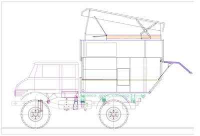

Euer Thema hier interessiert mich sehr, da ich etwas eigentümliches vorhabe.
Ich möchte eine Hubkabine mit Klapp-Schlafdach bauen. Nur keine Angst.
Den Thread habe ich aufmerksam gelesen, und nach dem ich mich jetzt schon "Billionen von Nächten" mit der Konstruktion beschäftigt habe, stellen sich mir einige Fragen, was das Streben von Alex angeht.
Soll auf die fertig geplante Kabine eine Hubschale gesetzt werden (a la Unicat), also nur zum schlafen, oder soll das ganze Oberteil der Kabine angehoben werden?
Das macht schon einen gehörigen Unterschied. Die Unicat-Dachschale wird, meiner Meinung nach, elektro-mechanisch angehoben und hat feste Klappwände. Der Ausschnitt im Dach (dann Zwischendecke) ist kaum größer als eine Dachluke. So betrachte ich die "Kiste" weiterhin, als geschlossenen Karton. Kein Problem bezüglich der Festigkeit. Die Dichtung der Schale sollte auch kein grosses Problem darstellen, da sie ja nur aufliegt.
Bei einem Hubkoffer ist das alles mit vielen Problemchen behaftet. Meine Konstruktion nenne ich mal "Schuhkarton mit Deckel"
Nach meiner Meinung, muss der Schuhkarton möglichst ohne Kräfte aus den Aktivitäten des Fahrgestells bleiben, denn ihm fehlt der Deckel.
Ich habe mir einen 2x 3 Punkt gelagerten Hilfsrahmen gebaut. Der sollte den Karton vom Fahrgestell erfolgreich trennen. Mein Hilfsrahmen hat 4 Container Verschlüsse an den Ecken.
Als Zulassung ist LKW mit Wechselaufbau und H-Kennzeichen angestrebt.
Den "Deckel", mit Fenstern und Oberteil des "Feuchträumchens will ich hydraulisch anheben. 600 mm Hub. 4 einfach wirkende Zylinder, in Alu-Vkt. Rohren geführt.
Dazu möchte ich den leichtgläubigen Verfechtern der Hydrauliklösung noch etwas zu bedenken geben.
Mit 4 Zylindern und einer kleinen Pumpe ist es nicht getan. Das gibt eine Verkanntungsorgie. Wenn ich parallel zum "Schuhkarton" 600 mm rauf will, geht das nur mit einer Mengenverteilung des Hydrauliköls. Is klar, ausfahren tut als erster der, mit der geringsten Last. Das muss ohne nennenswerte Toleranzen verhindert werden.
Eigentlich ist das ganz einfach, ich stelle eine Lösung ein, wenn sie fertig ist. Wird gerade gebaut.
Wen es interessiert, hoffentlich klappt das mit den Skizzen und dem hochladen.
Motz rum, oder zerreisst es in der Luft. Ich würde mich freuen.
Re: Koffer mit Hub-Schlafdach-Variante
#38 Beitrag von OliverM » 2011-11-30 2:10:43
Hi Michael , es gibt bei der Hydraulikvariante auch die Möglichkeit der Synchronisation der Zylinder ohne einen Mengenteiler .
Dazu braucht es drei DW-Zylinder und einen EW-Zylinder . Da ich zu blöd bin sowas als Plan hier rein zu stellen möchte ich nur so viel schreiben , Die Zylinder werden in dem Fall nicht parallel gekoppelt sondern in Reihe und mit Entlüftungsnippeln versehen .
