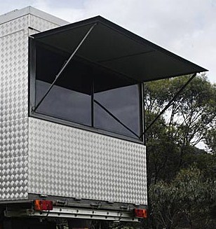

So in etwa soll das werden mit dem Heck, nur noch etwas größer :angel:
So alles komplett in Alu-Riffelblech ist aber auch nicht schön, finde ich.

Eine nach zwei Seiten öffnende und trotzdem dicht schließende Klappe kannst Du realisiseren, in dem Du mit nem Zwischenrahmen aus Vierkantrohr arbeitest. Der Rahmen enthält dann die eigentliche Klappe. Scharniere des Rahmens zum Farzeug und Scharniere der Klappe zum Zwischenrahmen werden gegenüberliegend angeschlagen. Von der einen Seite öffnest Du dann die Klappe nach der einen Richtung, von der anderen Seite kannst Du die Klappe mitsamt dem Rahmen zur anderen Seite hin öffnen. Wenn ich mit Sketchup so gut umgehen könnte wie Du dann würd ich jetzt nen Entwurf anhängen... ;-))
Zweite Idee: Wie wäre es anstelle der großen Heckklappe im Rücken der Sitzgruppe eine seitliche Klappe NEBEN de SItzgruppe anzuordnen? Die Schräge und ein Teil der Seitenwand fest verbunden, das ganze klappt dann komplett um 90 Grad hoch, und man sitzt quasi im Freien und trotzdem Trocken bei Regen. Und das fenster im Heck hast Du ja zusätzlich! So würde ich mich beim Feierabendbier in Deiner Sitzgruppe am wohlsten fühlen...
Ja verstanden. Gute Idee! Muss mal überlegen, ob das sinnvoller ist...aber irgendwie will ich es ja schaffen, dass ich die Terrasse aufklappe und trotzdem der Stauraum noch zu ist. Wahrscheinlich wird das Einhängen bzw. Einschieben am Ende doch die einfachste Lösung.
Rumpelstielzchen hat geschrieben: Zweite Idee: Wie wäre es anstelle der großen Heckklappe im Rücken der Sitzgruppe eine seitliche Klappe NEBEN de SItzgruppe anzuordnen? Die Schräge und ein Teil der Seitenwand fest verbunden, das ganze klappt dann komplett um 90 Grad hoch, und man sitzt quasi im Freien und trotzdem Trocken bei Regen. Und das fenster im Heck hast Du ja zusätzlich! So würde ich mich beim Feierabendbier in Deiner Sitzgruppe am wohlsten fühlen...
Ja hmm...das ist von der Konstruktion her sehr schwer umzusetzen, was daran liegt, dass ich für's Heck Stahl nehme und in der mitte der Sitzgruppe der gfk-Koffer anfängt. Das geht nicht. Ne. Das Heck dagegen hab ich ja jetzt schon so gebaut, dass da der große Platz für die Heckklappe frei ist. Das ist auch verwindungstechnisch echt kompliziert, die Klappe an die Seite zu machen. Also das ist eine tolle Idee, gerade weil man dann auch noch die störende Kofferschräge ganz einfach wegbekommt, aber die Umsetzung ist bei meinem Koffer nicht mehr drin.
