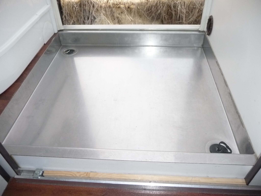

Hallo Clemens,
habe Deinen Thread erst jetzt gesehen. Habe selbst eine Edelstahlwanne im Eingangsbereich verbaut - siehe Bild.
Habe die Wanne allerdings nicht in den Boden eingelassen, sondern lediglich aufgesetzt. Zwecks Isolierung nach unten mit 10 mm PE unterlegt. Wichtig ist, dass Du die Abläufte versenkst, so dass das Wasser gut abfließen kann. Aus diesem Grund würde ich auch auf Riffelblech verzichten. Da bekommst Du das Wasser nie raus, und den Siff erst recht nicht.
Wegen der Kälte des Blechs brauchst Du Dir keine Sorgen machen. Wenn Du die Wanne mit warmem Wasser ausspülst nimmt sie sofoert die Temperatur an. Allerdings willst Du sie ja in den Boden einlassen. Sollte sie unten frei liegen würde ich auf jeden Fall großzügig isolieren. Ich habe sie aufgesetzt und den Rest des Bads (Toilette) auf ein 8 cm hohes Holzpodest gebaut, das mit dem oberen Rand der Duschwanne abschließt. Die Wanne habe ich an den Rändern umgekantet und mit Holz unterbaut, so dass man bedenkenlos (auch mit Skischuhen) draufsteigen kann.
Uli
