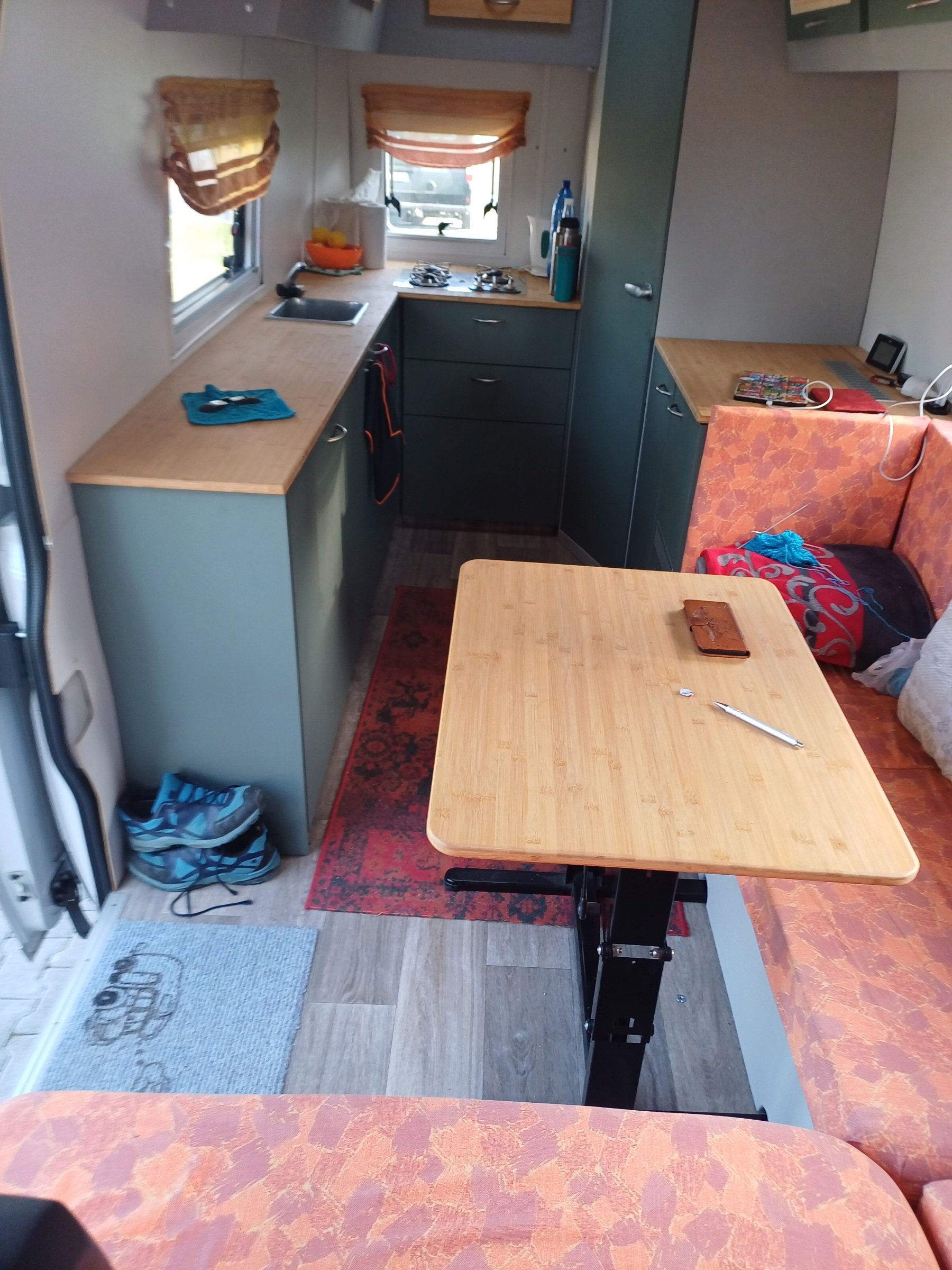

Jetzt auch das Bild

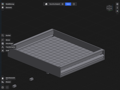

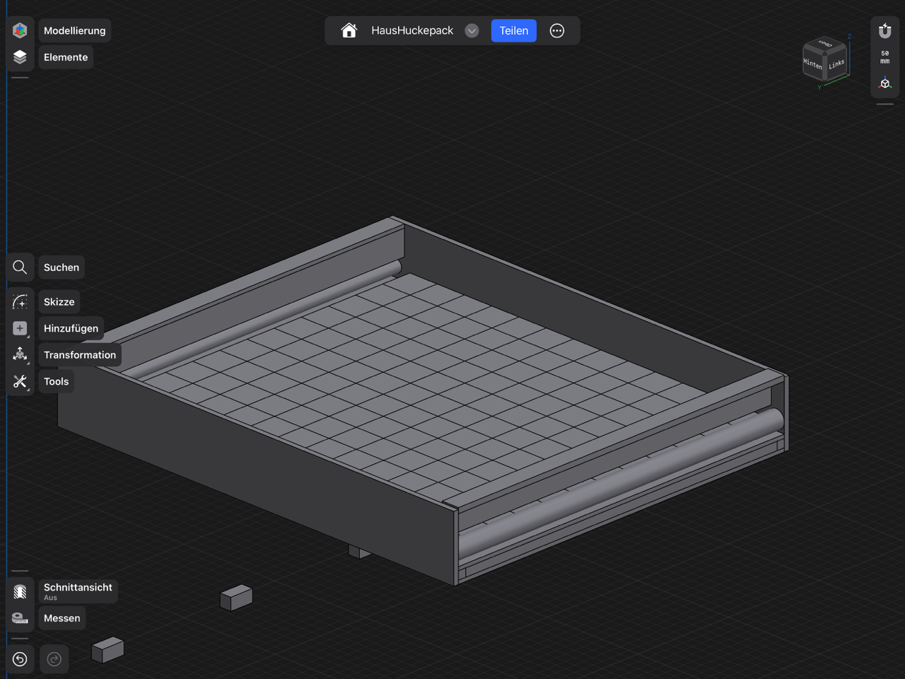

#36 Beitrag von Argonaut82 » 2024-03-19 22:18:47
Moin, Thema Hubbett lösen wir mit zwei Markisenmotoren im Bettkasten. Vier Gurte angeschlagen Oberkante Wände Innenausbau. Bett über der Sitzgruppe, haben aber noch zwei feste Betten 80x200 im Heck. Das „große“ Bett kommt auf 180x200 bei einer Aufbauhöhe von 320mm inkl. Beleuchtung. Im abgesenktem Zustand liegt das Bett auf Auflagern. Weitere Infos gern auf Nachfrage. Noch nicht fertig, kommt aber so. Gruß Martin

Danke für die Fotos :)
