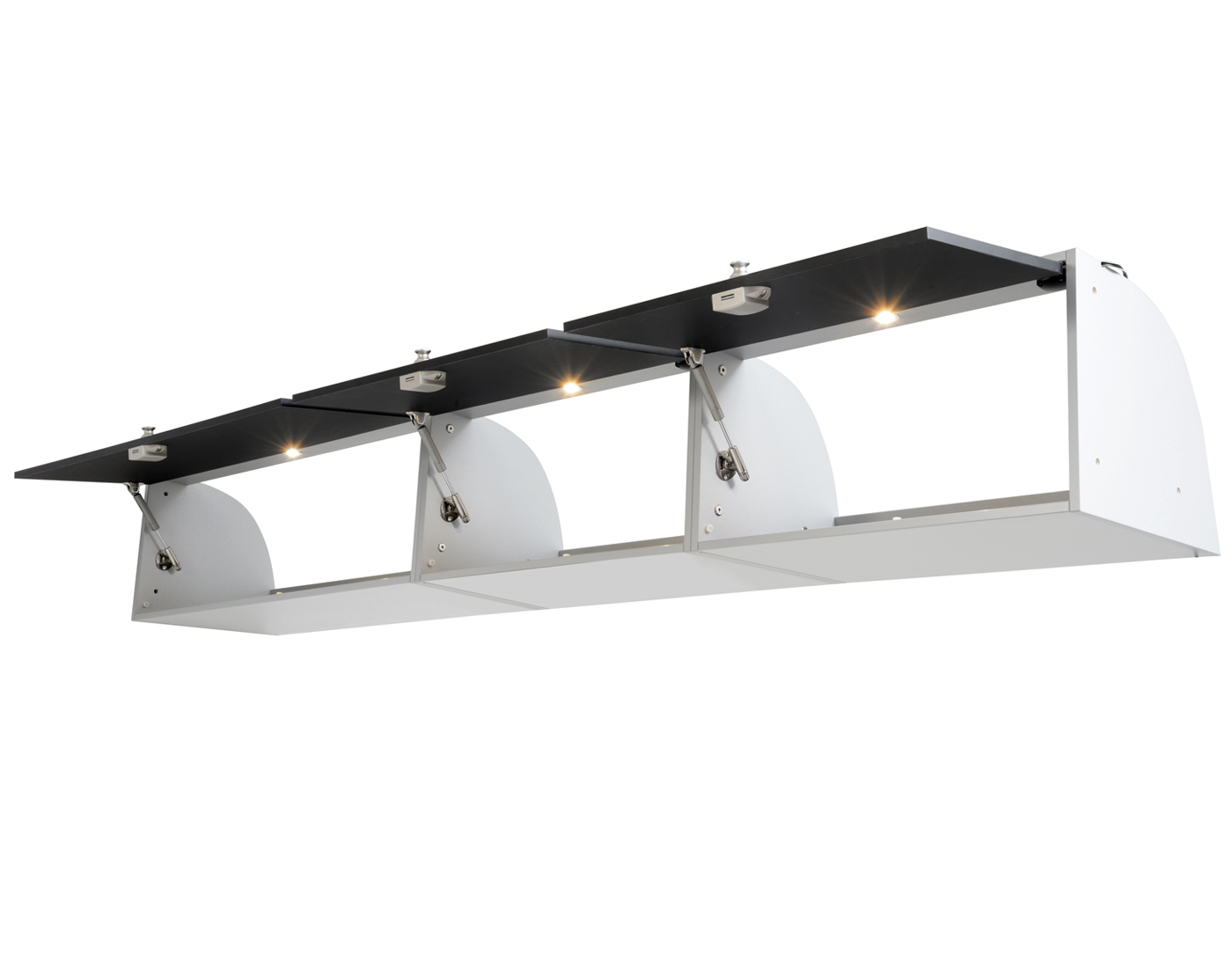

Aber wie du die Schränke montiert hättest versteh ich nicht so ganz.
Ich wollte meine Schränke ungefähr so bauen
https://www.vanessa-mobilcamping.de/ima ... ffen-1.jpg
Nur eben Quadratisch weil ich ein Reckteck habe und türen wo seitlich aufgehn.
An dieses Konstrukt wollte ich dann die Winkel anschrauben
