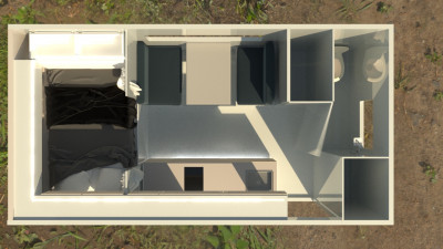

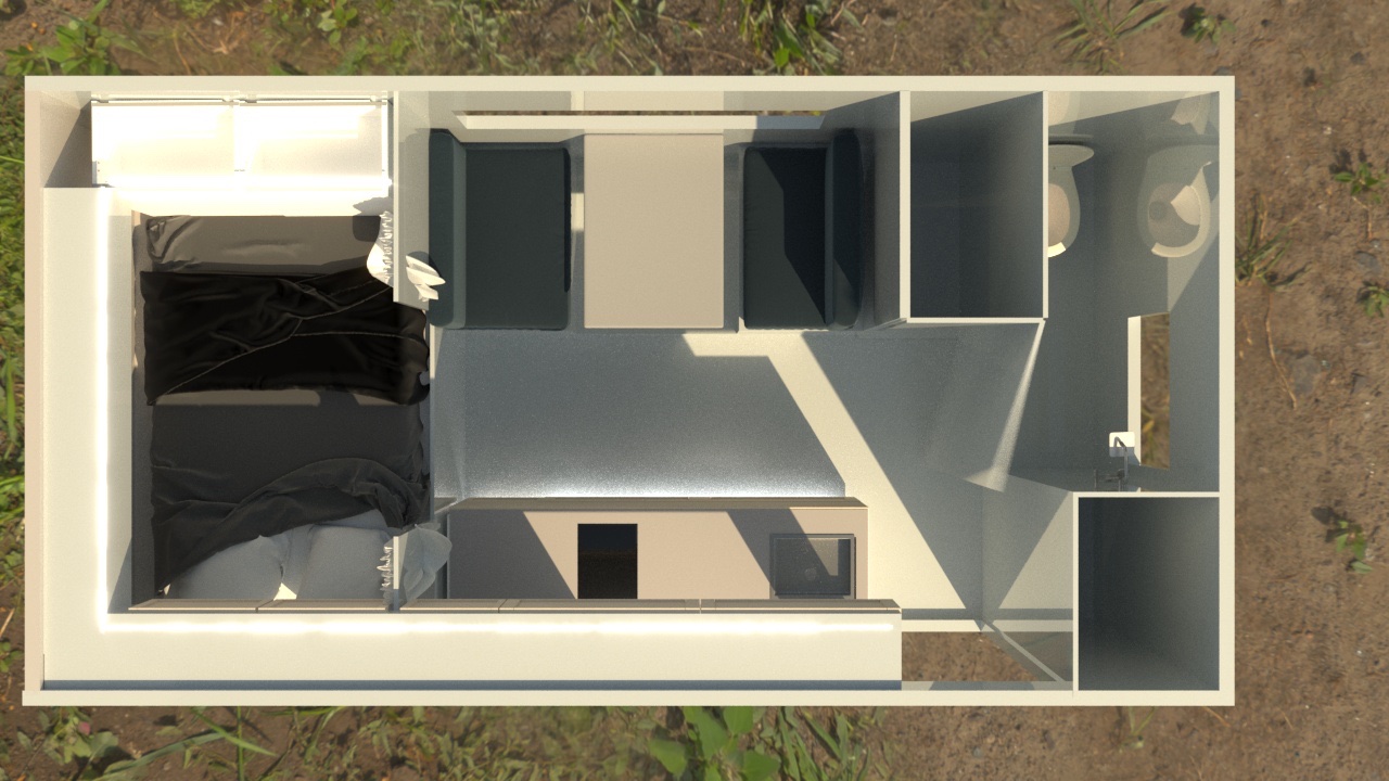

Sodale. Neuer Entwurf...den Raum zwischen den zwei Schränken unterhalb des Durchgangs könnte ich noch mit einer Box füllen...
So kriege ich den Abstand der Tür zur Seite hin, habe sowohl eine abschliessbare Toilette die jetzt breiter und länger ist (700x900) und die Tür kann zudem auch genutzt werden um den Wohnraum von den Schränken und der Dusche abzutrennen. Die Tür des Schrankes neben der Eingangstür könnte man nutzen um sich den Duschvorhang zu sparen und die Dusche vom Rest abzutrennen. Dann kann ich aber keine Box dazwischen setzen.
Der 900cm tiefe Schrank würde dann mit Schubladen funktionieren...sonst ist der zu tief.
Ich hab das Fenster an der Beifahrerseite auf 1600 vergrößert. Das ist vielleicht etwas doll...1400 reicht möglicherweise. Muss ich Constantin von Extrem Fenster mal nach seiner Meinung fragen.

Bei den hohen Schränken beidseits des Durchgangs werden dir Türen immer im Weg sein. Wir haben das mit einem Rolladen gelöst. Dann kannst du direkt davor stehen und hoch ziehen. Gurtwickler ist bei uns im Nebenschrank, könnte man aber auch elektrisch lösen.
Willi

Ein Fenster mit 1600 oder auch mit 1400 ist schon eine Hausnummer.
Rollo, Fliegengitter und Bedienung werden die Hinternisse sein. Außerdem fehlt der Platz für Schränke, Ablagemöglichkeiten und Schalter und Steckdosen.
Mein größtes Fenster im Sitzbereich ist 1150mm lang. Das ist m.E. eine gute Größe.

Hallo Johannes,
unsere Kabine ist 15cm kürzer, aber vom Grundriss her ähnlich. Wesentliche Unterscheidungen:
- Sitzgruppe auf der Beifahrerseite (da wir mit dieser Seite eigentlich immer Richtung Meer o.ä. stehen) mit Panoramaklappe (das beste von allem)
- Küche dadurch natürlich gegenüber (alle Gas- und Wasserleitungen laufen nur auf der Fahrerseite, kein doppelter Boden erforderlich, Gasflaschen im Außenstaukasten unter der Küche, auf der Beifahrerseite ist der Dieseltank)
-:Dachschränke auch rundherum, aber inklusive Sitzgruppe (30 x 30cm, Platz für alles)
- Hochschrank rechts nach der Eingangstür in Kühlschrankbreite mit Kühlschrank auf Arbeits-/Kopfhöhe, drunter Schubladen und ein Ausziehschrank
- Alle Unterschränke als Ausziehschränke
- Trockentrenntoilette und Dusche mit kleinem Waschbecken vor dem Durchgang zum Fahrerhaus mit doppeltem Boden für die Installation der Duschwanne und Leitungen (Breite 165 x 65cm, nur mit Vorhang erspart toten Raum, Abwassertank außen unter der Toilette vor dem Außenstaukasten mit Gasflasche)
Dieser Grundriss ist das Ergebnis von10 Selbstausgebauten mit Augenmerk auf einfache Installationswege, freies Raumgefühl und Helligkeit. Wir haben über dem Bett und vor dem Durchgang im Bad jeweils ein Dachfenster. Im Winter und schönem Wetter eine direkte Solar Heizung, genau wie die offene Tür nach vorne.

Mir pers. wäre das zu überladen. Dabei bleibt m.E.n. das Raumgefühl auf der Strecke.
Gerade wenn man länger darin leben möchte macht es Sinn da genau hinzusehen.

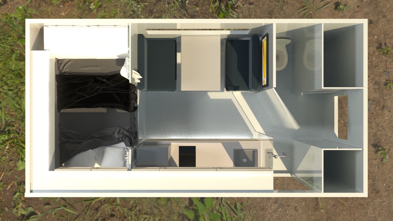

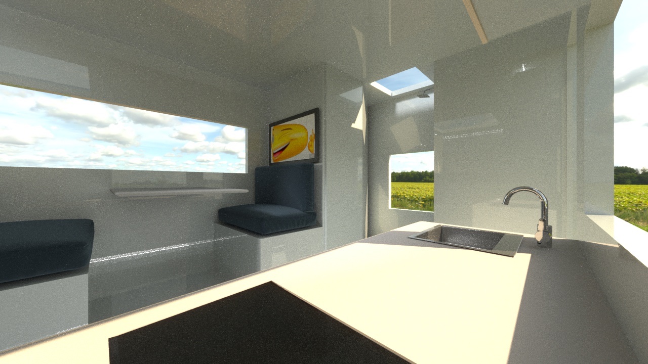

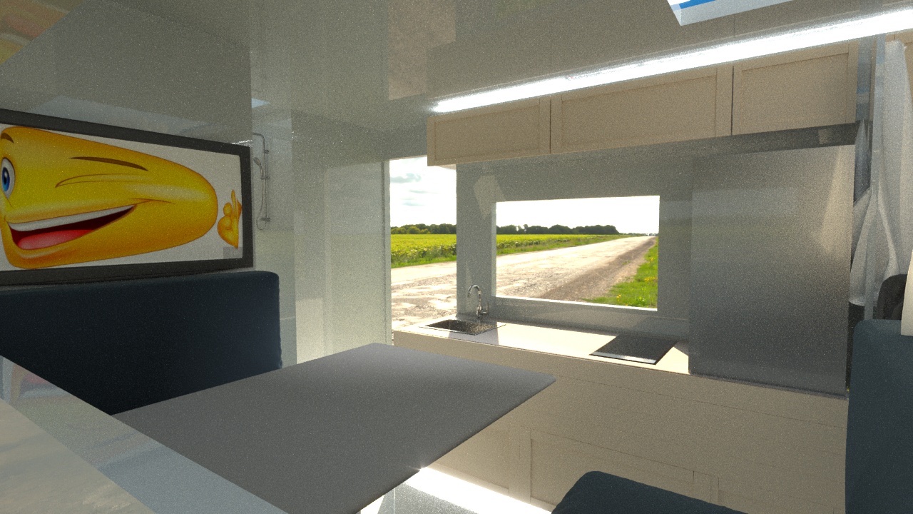

Sodale. Ich hab jetzt entschieden den Durchgang später, wenn die Kabine drauf ist, zu schneiden. Der LKW folgt dann der Kabine, nicht andersrum. Ich kann das in 3D simulieren wie ich will...es wäre blöd wenn ich den jetzt an der falschen Stelle einbaue.
Trotzdem gabs gestern nochmal eine Version die ich mal zeige. Vielleicht gibt es ja noch ein paar mehr gute Vorschläge und Hinweise. Hat mir bisher schon sehr geholfen und es gab einige gute Tipps.

verzahnerchris
Beiträge: 858
Wohnort: Hattingen
Re: Eure Meinung zu diesem Entwurf
#42 Beitrag von verzahnerchris » 2022-04-08 10:57:31
Mein Senf
Ich würde mir den Durchgang sparen
Mir erschließt sich kein Nutzen.
Den Raumgewinn würde ich besser nutzen
Um mehr Raumgefühl zu bekommen
Weiterhin ist die Küchenzeile riesig im Verhältnis

blnblnbln
Beiträge: 304
Registriert: 2021-05-21 0:18:09
#43 Beitrag von blnblnbln » 2022-04-08 11:18:12
Die riesige Küchenzeile ist mir wichtig...ich mag diese vollgestopften Mikroküchen nicht. Ich koche zwar nicht gern aber mag den Anblick einer großen, leeren Arbeitsfläche. Unverbauter Raum schafft auch ein Gefühl von Größe und Weite weshalb es mir wichtig ist das möglichst zu erhalten.
Den Durchgang fand ich eigentlich schon wichtig. Ich glaube es würde mich nerven wegen jeder Kleinigkeit drum herum laufen zu müssen. Aber schauen wir mal wenn es dann zum Ausbau geht. Hab das Problem ja jetzt erstmal auf später "verschoben" und werde dann in der Kabine sitzen mit dem Macbook und das ganze sicher noch 20 mal durchdenken, einkleben, dummy bauen bis es dann umgesetzt wird.

Ok das mit der Küche verstehe ich.
Wegen jeder Kleinigkeit durch das Loch kriechen?
Aufwand Nutzen wäre bei mir anders priorisiert.

Durchgang ist auch so ein Politikum - hab keinen, will auch keinen weil die Fläche dann tot ist. Im Fahrerhaus fahre ich typischer Weise. Alles andere ist hinten. Na gut wenn ich mal wieder das Handy vorne liegen lasse muss ich die 5 Meter außen rum - ist überschaubar.
Andere haben bestimmt 1000 Gründe für einen Durchgang.
Ich bin aber auch eher bei Oliver. Tendenziell baue ich die letzten Jahre Dinge wieder ab um einfach etwas Platz mehr zu haben statt noch mehr Stehimwegs. Außerdem braucht der Köter auch was Platz um sich mal gemütlich lang zu machen um dann wieder im Kabuff zu verschwinden.
Bei Stauraum stört mich oft die Begrenzung auf Schubladen und dergleichen - mein Bettkasten am Kopfende ist 160x35x45 - da passen zur Not auch mal 2 Paar Skier rein mit Stöcken…..
Aber am wichtigsten ist es, dass es einem selbst zusagt.

Johannes,
mit welchem Programm machst du diese 3D-Ansichten?

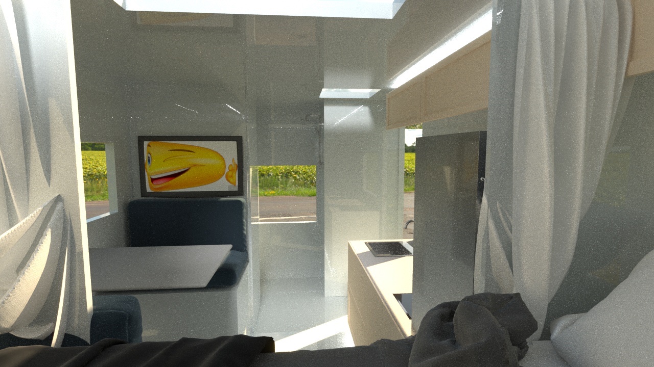

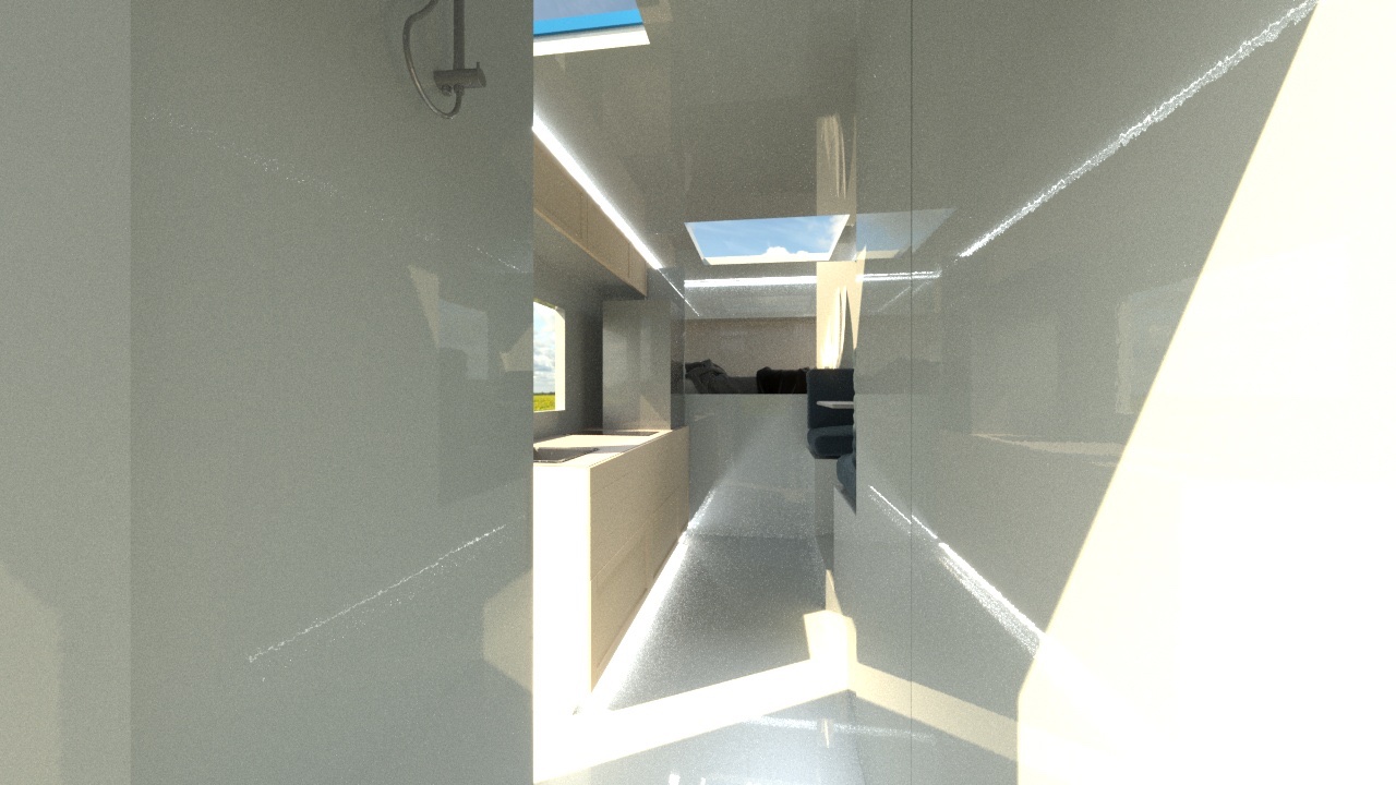

Johannes,
Mit 3ds Max hab ich es gebaut und der Renderer ist Corona. Ja, hiess schon vor der Pandemie so :D
Hab es relativ schlicht gemacht, mir ein paar kostenlose 3D Assets heruntergeladen (Polster, Bett, Vorhang, Toilette, Spüle) und den Rest aus einfachen Formen zusammen gebaut.
Ich kann nicht so gut modeln und nutze die Software eher für Previsualisierung von Photoshoots bzw. um auch mal Autoteile zu rendern für Bilder die ich fotografiert habe.

... wie soll der Kram in den Schränken verstaut werden ... ich bin von den Euroboxen im Laster so ueberzeugt, dass ich diese nun auch im Haus gerne und viel verwende ...
blnblnbln
Beiträge: 304
#53 Beitrag von blnblnbln » 2022-04-08 15:17:10
Das muss ich mir noch überlegen aber ich denke Euroboxen werden es nicht. Finde die einfach optisch nicht so schön. Für die Stauboxen etc. ja...aber nicht im Interieur. Das soll da schon eher schick aussehen, nicht so rustikal pragmatisch.

ellwood25 hat geschrieben:
2022-04-08 14:22:08
- 6 - bei einer unsicheren Situation z.B. Nachts kann man direkt nach vorne steigen und losfahren.
- 7 - (Hängt vom Fahreug ab) Kommunikation mit Personen im Koffer während der Fahrt
Ich fahre nicht stundenlang ohne Pausen
Bis zur nächsten Pause können begehrlichkeiten warten
Einsteigen losfahren geht selten bis gar nicht.
(Notstart oder sowas naja meist fehlt Luft - bzw bei Gefahr hat einer ne Leitung durchgeknipst, eine Illusion halt aber fürs Gefühl ok)
Durchgang aufwendig und unverhältnismäßig .
Aber das ist nur meine Meinung.
Eine Diskussion ist ja nicht da um jemanden zu überzeugen. Ein Austausch von Erfahrungen.
Wenn ich Du wäre....
Wäre ich doch lieber ich!
Alle sagten das geht nicht -
hat es einfach gemacht.
#55 Beitrag von Mark86 » 2022-04-09 9:06:16
Was ne Enge Kiste, sieht irgendwie erdrückend aus. Querbett muss immer einer über den anderen Klettern, da halte ich wenig von. Küche auf der rechten Seite hat den Vorteil dass man am Straßenrand parkend das Küchenfenster auf bekommt, wenn man da keine Duschlösung / Duschwände in den Eingang baut, dann hat man den Vorteil dass man bei offener Türe von der Sitzgruppe durch Türe & Küchenfenster raus gucken kann. Durchgang würde ich nicht nochmal bauen, vorne fährt man, in der Regel muss man beim Fahren auch nicht nach hinten und bei meinem NG ist dass auch ne ziemliche Kletterei über den Motortunnel nach hinten durch die Luke, dass macht man eigentlich nicht sondern geht bequem außenrum...
Nächstes Mal vor allem wenn man länger drinnen unterwegs ist würde ich auf jeden Fall eine Rundsitzgruppe oder Halbrundsitzgruppe einbauen, auf der typischen Zweierdinette sitzt es sich grade länger gesehen nur so halb gut...
Ne Dusche im Eingangsbereich hat den Nachteil dass man dann die Feuchtigkeit in den Wohnraum bekommt und wenn einer duscht der andere nicht rein/raus kommt und auch danach den Boden immer Nass hat. Das mag im Sommer klappen, für Winterbetrieb wäre mir dass nix. Da habe ich lieber mein Bad mit getrennter Dusche aus der ich raus gehe, die Türe zu mache und es trocken heizen kann, unabhänig vom Wohnraum. Vor allem wenn Madame im Bad länger braucht...

Wir nutzen den Durchgang täglich. Meine Frau für den Toilettengang, wenn ich gerade Mal keine Haltenische finde (und es schnell gehen muss).
Zur Kontrolle, was im Koffer abgeht (ist immer offen bei der Fahrt). Da haben wir schon paar Mal offene Schubladen bemerkt, bevor es blöd wurde.
Trocken abfahren, wenn es draußen schüttet.
Und für den Hund eine bequeme Möglichkeit, nach vorne zu kommen wenn's los geht.
Ich möchte ihn nicht mehr missen und würde gegebenenfalls auch noch mehr am Fahrerhaus basteln, um ihn etwas höher zu bekommen.
Willi
tichyx
Beiträge: 1223
#57 Beitrag von tichyx » 2022-04-09 10:31:54
Durchstieg muß sein, aus den genannten Gründen. Meine Meinung und Erfahrung.
Eine Sitzgruppe ohne Podest als Unterbau ist in meinen Augen eine riesige Platzverschwendung. Auch finde ich das dauerhafte, aufrechte Sitzen als äußerst ungemütlich, das macht man eigentlich nur beim Essen, ansonsten braucht man eher ein Sofa. D.h. breite und lange Sitzflächen, auf denen man lümmeln kann. Mögl. wenig Hängeschränke verbessern das Raumgefühl und den Schwerpunkt.
Ausklappbare Arbeitsplatte vor der Eingangstür, als Verlängerung der Küchenarbeitsplatte, bringt enorm viel.
Dusche im Eingang empfinde ich als sehr unpraktisch, Gründe wurden genannt. Ebenso braucht man bei zwei Personen nach unserer Erfahrung keinen getrennten Toilettenraum. Das Klo braucht wenig Platz und steht bei uns unter dem Handwaschbecken im Bad. Das wiederum braucht man, Zähneputzen in der Küche ist echt unschön und Kochen während jemand im Bad ist, kommt doch häufig vor.
Deshalb werfe ich noch mal unseren Grundriss in den Ring (Kabinenlänge 4,45m): mit U-Sitzgruppe an der Frontwand, Durchstieg und separatem Duschraum gegenüber des Eingangs. Ich finde, man muss die Lastverteilung immer auch unter dynamischen Gesichtspunkten mitbedenken. Das Podest unter der Sitzgruppe, vorne zwischen den Achsen, bringt extrem viel Stauraum und verbessert den Schwerpunkt.

Willi Jung hat geschrieben:
2022-04-09 9:25:42
Willi
Wir auch...

Mark86 hat geschrieben:
2022-04-09 9:06:16
Sehe ich auch so.

tomzwilling hat geschrieben:
2022-04-09 11:39:56
2022-04-09 9:06:16
Sehe ich auch so.
Wir haben den Duschbereich im Eingangsbereich. Im Winterurlaub war das mit dem duschen kein Problem, da rennt man eh nicht ständig raus und rein. Und geduscht auch nicht jeden Tag.
Die Feuchtigkeit rauszukriegen war auch kein Thema.
