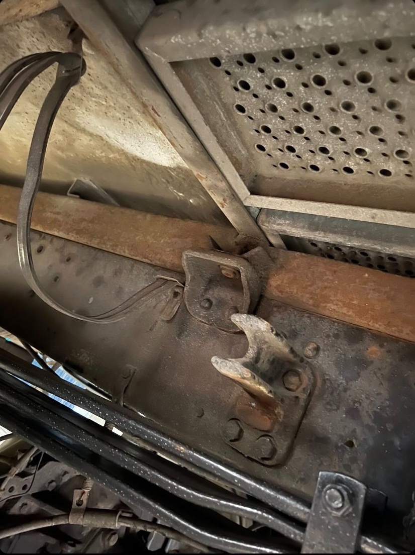

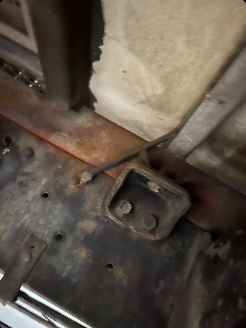

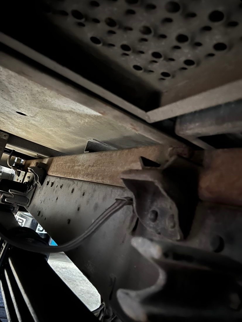

#42 Beitrag von IvecoMike » 2022-04-10 20:28:17
So! War jetzt mal Bilder machen!
Wie Ihr sehen könnt, ist der Aufbau komplett mit dem Rahmen verschraubt. Da der bisher noch keine Probleme hat, ist dieser wohl extrem verwindungsweich!
Das war doch recht überraschend für mich.

#44 Beitrag von Pirx » 2022-04-10 21:25:27
Solch eine Aufbaubefestigung habe ich schon einmal gesehen.
War damals auch ein heißes Thema hier im Forum.
Da sind die kurzen Schrauben in den Schwalben regelmäßig gebrochen und mußten ersetzt werden.
Und das war kein Teilintegrierter ...

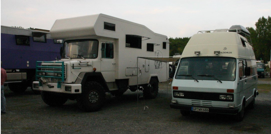

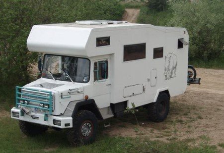

Hi Mike,
ich würde vorsichtig behaupten, dass der Magirus auf dem 2. Bild nicht von Bocklet gebaut wurde.
Er sieht mir sehr verdächtig nach dem ehemaligen Fahrzeug von unseren Freunden aus.
Screenshot 2022-04-10 213121.jpg (34.25 KiB) 3185 mal betrachtet
Einzig der Bullenfänger und die Lichter sind etwas anders. Aber selbst das Fahrrad sieht man am Heck.
Fakt ist: Das Auto auf meinem Foto ist von Ormocar gebaut worden. Leider kann ich keie Details zur Aufbaulagerung nennen. Das Fahrzueg wurde 2008 oder 2009 verkauft.
Desweiteren kann ich Pirx nur zustimmen. Entweder man muss Hülsen verwenden oder Tellerfedern. So verschraubt ist nur die Frage der Zeit bis die Schrauben brechen!

Beiträge: 17882
Re: Aufbau als Teilentegrierter
#46 Beitrag von Pirx » 2022-04-10 22:33:00
Hallo Chris!
An den Magirus auf Deinem Bild habe ich auch schon gedacht. Ich hatte den mal vor Jahrzehnten in Böblingen an einer Tankstelle getroffen und kurz mit dem Besitzer geredet. Er war damals kurz vor einer Verschiffung. Nach Amerika? Weiß nicht mehr genau.
Leider hatte ich mir damals die Lagerung des Aufbaus nicht genau angeschaut.
Beiträge: 14774
#47 Beitrag von lura » 2022-04-10 22:46:15
Erstaunliche Lagerung, bei Straßenbetrieb könnte die länger halten, aber auch auf Abfahrtauf tiefegelegene Feldwege verwindet sich so ein Rahmen.
Beiträge: 11152
#48 Beitrag von Uwe » 2022-04-11 8:03:45
lura hat geschrieben:
2022-04-10 22:46:15
...aber auch auf Abfahrtauf tiefegelegene Feldwege verwindet sich so ein Rahmen.
Würde er, wenn er denn könnte ;)
Wie oben schon gesagt, wenn Aufbau und Verschraubungen darauf ausgelegt ist, wird das m.E. auch länger funktionieren. Der gezeigte Magirus hat ja auch angepasste HA-Federpakete, mit denen ist auch etwas mehr Federweg drin als mit den Originalen (analog zu den isländischen Bussen - zumindest die neueren fahren auch mit Luftfederung an der HA durch die Lande...)
#49 Beitrag von IvecoMike » 2022-04-11 10:31:47
HildeEVO hat geschrieben:
2022-04-10 21:38:40
Hi Mike,
Grüße Chris
Hi Chris,
das ist das Fahrzeug. Bin mir auch ziemlich sicher. Also Ormocar und nicht Bocklet. Aber immerhin wissen wir, dass das Fahrzeug ja schon recht alt ist und immer noch keine Schäden hat. Zumindest der derzeitige Besitzer hat es jetzt drei Jahre und war tatsächlich schon im Gelände. Wäre es vielleicht möglich, irgendwie mit deinen Freunden in Kontakt zu treten?
Gruß Mike

IvecoMike hat geschrieben:
2022-04-11 10:31:47
2022-04-10 21:38:40
Hi Mike,
Grüße Chris
Hi Chris,
Gruß Mike
Hi Mike,
du hast 2 verschiedene Autos in deinem EIngangspost. Der 170-er den ich eingestellt habe ist anders als der auf deinem 1. Foto.
Wenn du allwrdings das Fahrzeug kennst und den Besitzer auch, ist das doch alles was du brauchst.
Es wird wenig Sinn machen den Kontakt herzustellen. Wolfgang hatte in den letzten Jahren leider mehrere Schlaganfälle und ist nicht mehr wirklich auf der Höhe... Da wird wenig hilfreiches bei raus kommen! Bei Ormocar baruchst du auch nicht nachfragen. Das Auto ist eines der Ersten was Wolfgang Bohrer damals gebaut hat. Es könnte evtl. noch jemand aus der ehemaligen 170-er-IG zu finden sein, der das Auto kennt. Ich habe 2005 Über die ehemaligen Eigentümer zum LKW-Hobby gefunden. Damals waren wir gemeinsam in Wetzlar auf dem Willys-Treffen bei der Pistenkuh und dem Rest der 170-er-IG gestanden!
