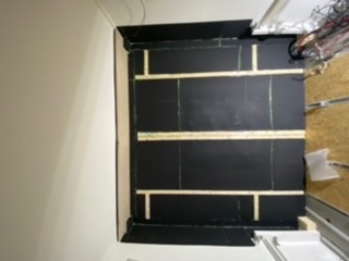

Wir haben nach unserem Winterurlaub in Schweden noch die eine Stirnwand (mit klappen für die Klima) großzügiger gedämmt. Insbesondere noch 25cm um die Containerlocks und die Decke und Seitenwände.
Hallo Vale, hast Du Bilder ?
Gruss Henrik!

Hallo Vale,
Vorder- und Rückwand sind zusätzlich gedämmt, Containerlocks natürlich auch.
"Probleme" machen bei uns die Verstärkungen in den Seitenwänden, da schwitzt es trotz noch drüber geklebtem Armaflex. Es gibt zusätzlich zu den vieren noch eine Verstärkung wo die Stufen seitlich dran waren. Unsere Stauraumklappen sind sch..., aber das wusste ich vorher. War beim letzten Mal (bis -12) nicht so schlimm, aber wenn es weiter runter geht, frieren die sogar zu. Vom Schließzylinder habe ich ja ein Foto gepostet. Alles nix wildes, könnte aber besser sein. ;-)

Ja, die Wand rechts neben der Tür wo außen die Stufen befestigt sind haben wir auch noch mal vollflächig nachgedämmt. Da ist bei uns eh ein Regal.
Wir haben uns im Urlaub tatsächlich gewundert warum eine der umlaufenden alustreben schwitzt und der andere nicht. Bei einem ist ein Solarpanel drüber (der der nicht schwitzt) und beim anderen nicht aber das kann ja wohl nicht der Grund sein.

Es gibt doch zwei Alustreben die mit Abstand von glaube ca 110cm von den Stirnwänden noch zwei Wärmebrücken bilden. Da schwitzt es an der Decke bei einer.

Ja, die gibt's. Die meinte ich ja in den Seitenwänden. Am Dach habe ich keine Probleme damit, da ich die gesamte Decke noch isoliert habe. Eigentlich in erster Linie um meine LED-Leuchten einzulassen, aber die zusätzliche Isolierung hilft natürlich Sommer wie Winter. Und da wir beide nicht so groß gewachsen sind, konnten wir auf die 3cm Höhe gut verzichten. Und können immer noch hüpfen... ;-)
Kann durchaus ein Grund sein, da sich bei stehendem Fahrzeug ein isolierendes Luftpolster zwischen Solaranlage und Dach bilden kann, und der Strahlungsverlust ebenfalls deutlich geringer ist, da die Unterseite der Solaranlage Strahlung zurückwirft.
