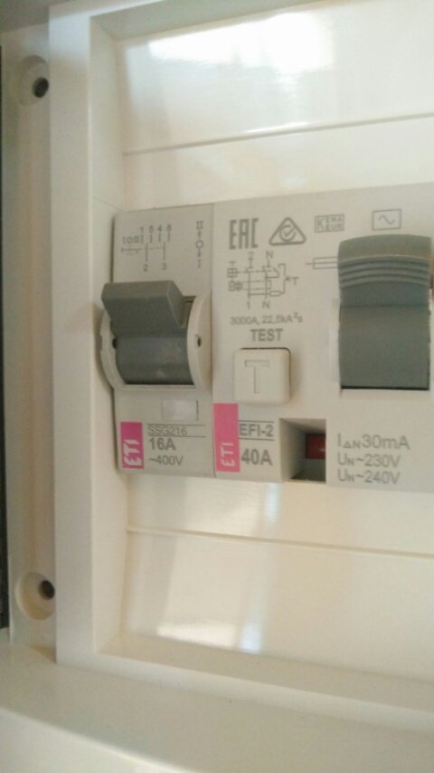

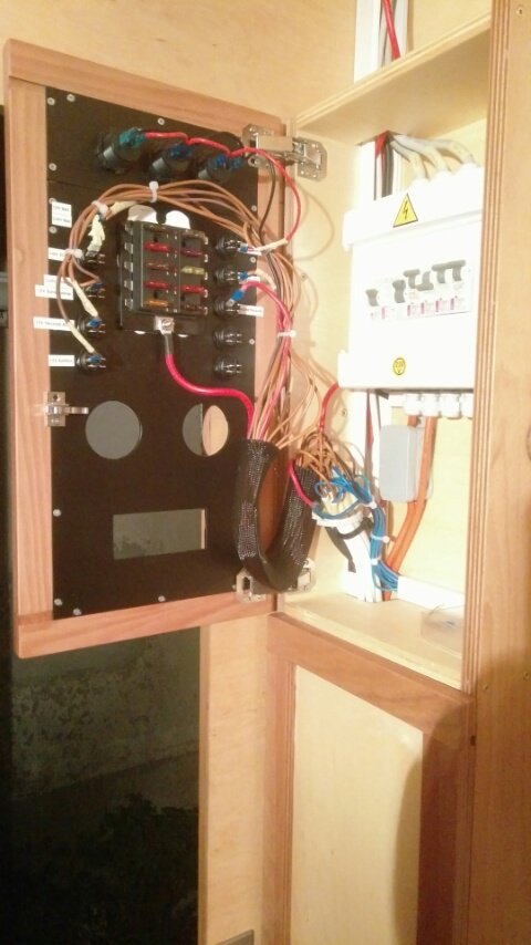

In den Sicherungskasten gehen nun zwei Zuleitungen welche ich wahlweise über einen 1-0-2 Schalter brauchen kann. Das erlaubt uns, wenn Landstrom anliegt alles mit 230V zu betreiben ohne den WR einschalten zu müssen. Jedoch kann das Ladegerät im WR trotzdem auch gleichzeitig betrieben werden sollte es Bedarf geben.
Nach dem 1-0-2 Schalter ist dann alles wieder normal (Fid u. Sicherungen).
Das dritte dicke Kabel welches oben aus dem Kasten geht ist eine Aussensteckdose (um 230V draussen brauchen zu können).
Morgen ziehe ich dann noch die Strippen vom Sicherungskasten im Innenraum (Boiler, Steckdosen und Waschmaschine) und fange mit der 12V Verteilung an...
Gute Idee Beni!
Habe dasselbe Problem, da hätte ich auch selber drauf kommen! :wack:
Was nimmst Du bitte für einen Schalter?

#272 Beitrag von dream » 2018-04-02 14:08:08
Ich selber wäre auch nicht drauf gekommen und es auch nicht verbinden können zwecks Wissensmangel... ...aber zum Glück mein Kollege der sich Zeit zum überlegen genommen hat. :angel:
Ich habe alle Bauteile im Sicherungskasten von ETI genommen. Der Schalter ist ein zweipoliger 1-0-2 Schalter (das Ding links im Sicherungskasten vor dem FID). Die genaue Bezeichnung kann ich dir demnächst mitteilen wenn ich wieder am LKW bin... ...oder ein Bild davon.

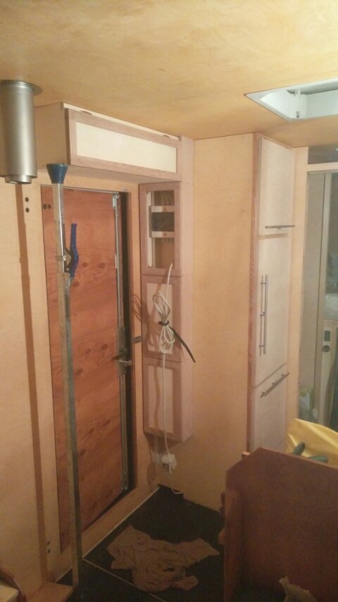

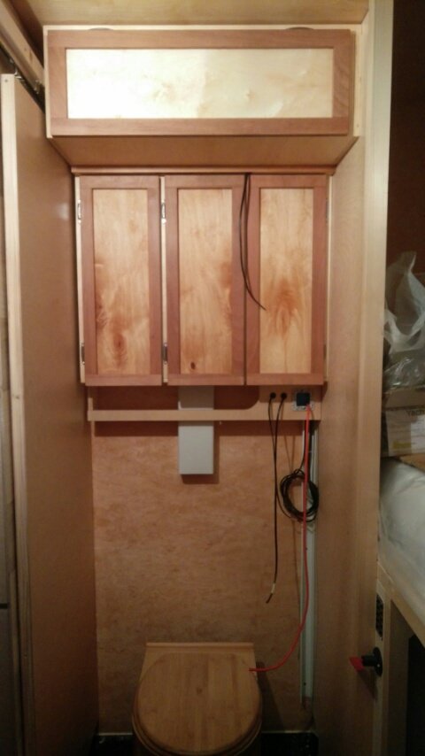

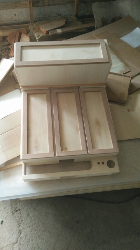

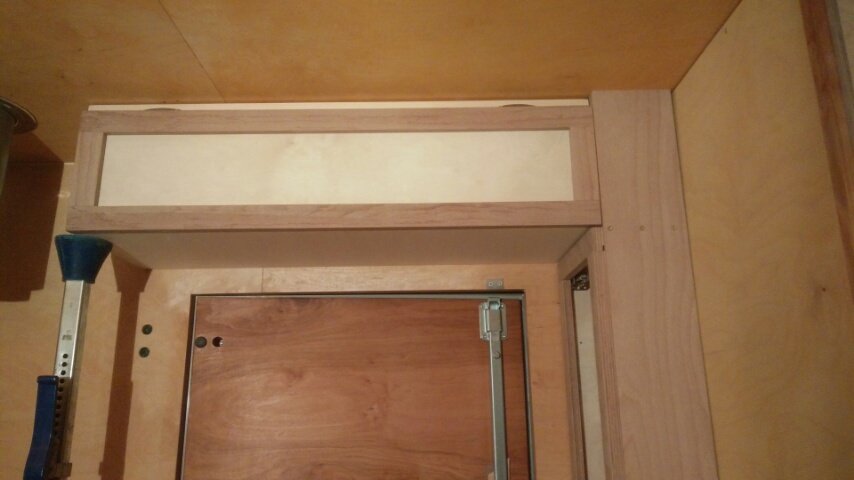

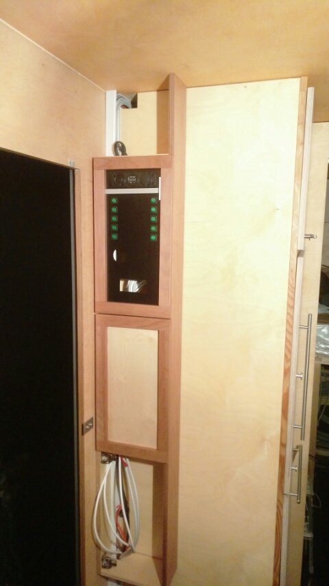

Dann hab ich mal noch das drumrum gebaut um den Stromkasten... ...mal bischen anders im Stil mit Buchenholzrahmen...
Die obere von den drei Türchen, also da wo der Kasten drin ist, bekommt als Füllung eine 3mm Aluplatte. In diese Platte kommen dann die ganzen Schalter und Gedöns.
Da fällt mir gerade auf... ...ich wollte eigentlich zwischen den Türchen noch die Lichtschalter einbauen... :wack: :blush: Scheiße, muss ich mir eben was neues einfallen lassen... :bored:
Und weil ich gerade wieder an den Möbeln bin kommt als nächstes noch die Bemöbelung im Bad...

Hier reiche ich mal den Schalter für advi nach...

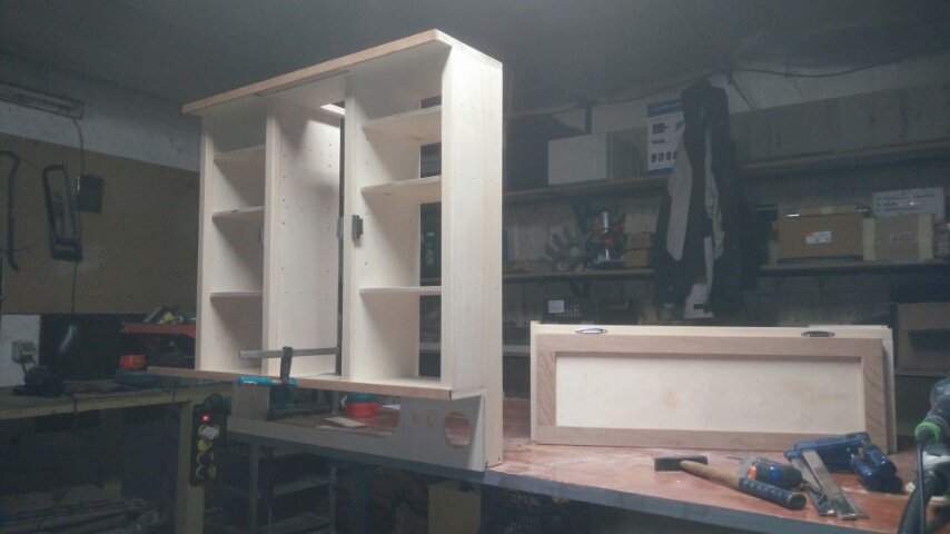

Der werdende Badezimmerschrank... Mortz gefummel mit dem Ding... ...aber es geht...

Geölt, eingebaut und Kabel für Licht (-schalter), Toilettenlüfter und AC Steckdose vorbereitet...

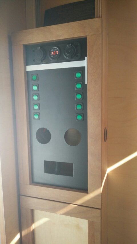

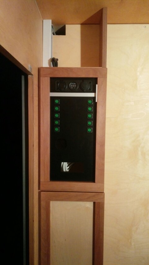

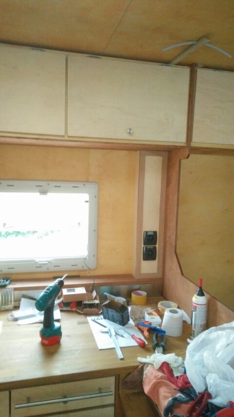

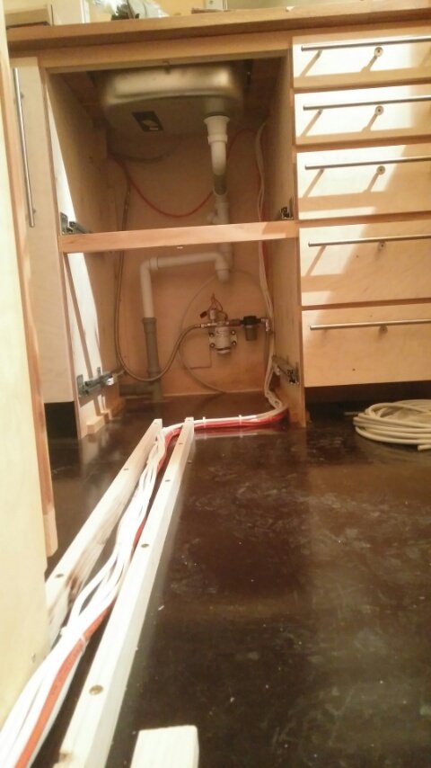

Kabel dürften nun schon so alle verlegt sein... Und das Schaltpanel nimmt nun auch so langsam seine Form an...

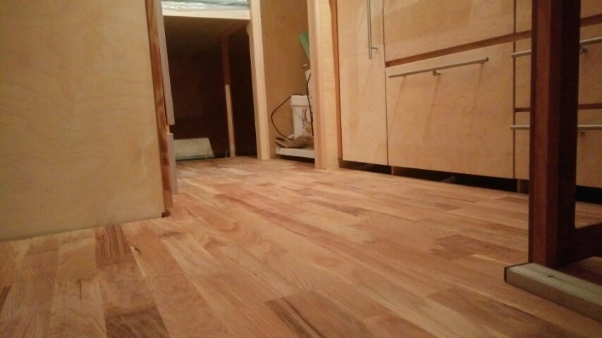

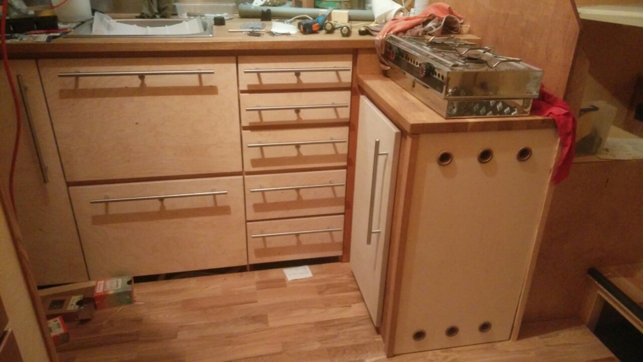

Eichenparkettboden bringt einen viel gemütlicheren Eindruck...
Der Kabelkanal mit dn Steckdosen ist auch hübscher als das Zeug aus Plastik... ...möchte aber gebaut werden...

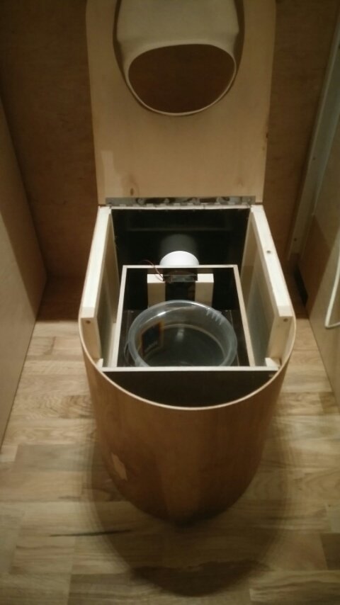

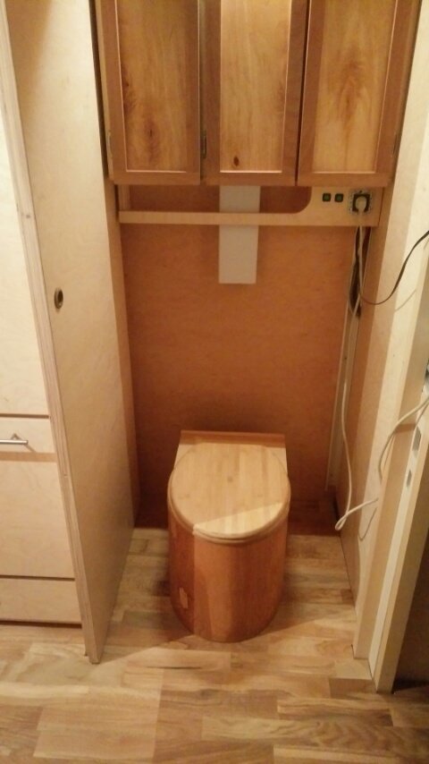

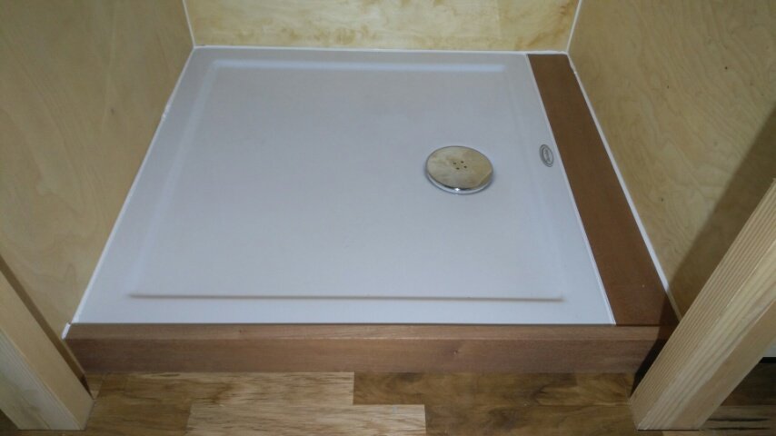

Hier mal die Dusche und Toilette... ...beides kurz vor Fertigstellung...

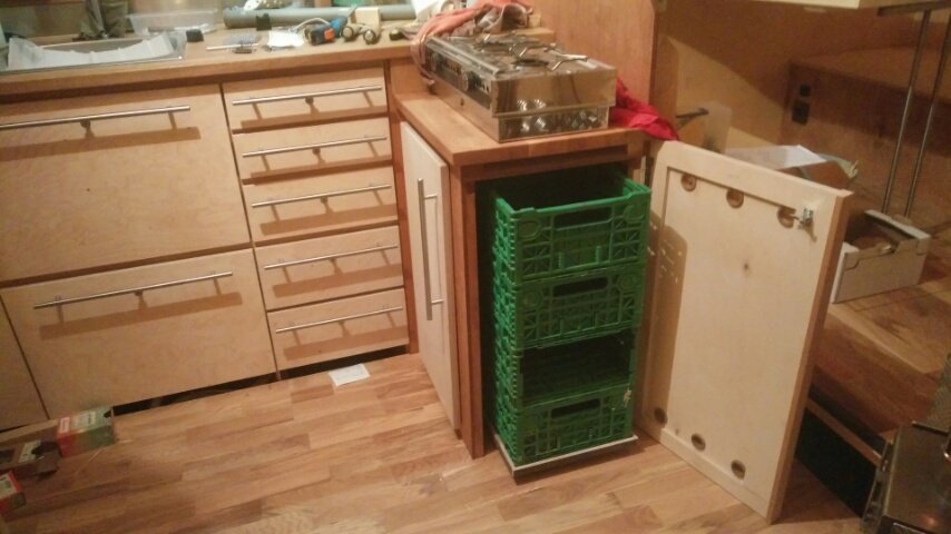

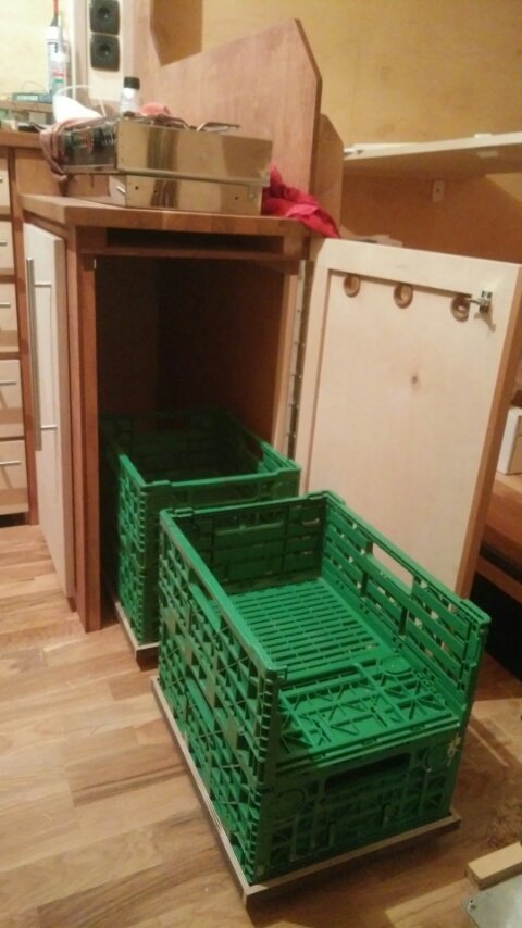

Vor dem "Gemüseschrank" hab ich mich auch gefühlt 100 Jahre gekniffen... ...weil ich nicht so recht wusste wie ich ihn angehen soll. :/ So, jetzt sind aber die beiden Türen entgültig dran und vorerst werden die Kisten auf zwei Rollwägelchen verstaut... ...dann vlt später iwann mal könnte da mal was ausgebessert werden (wird aber so bleiben denke ich mal... ...macht schon einen recht praktischen Eindruck).

Hallo!
wie hast Du denn das Holz vom WC so schön gebogen bekommen?
Danke und LG
dream
Beiträge: 1269
Wohnort: Slowenien
Re: Holzkoffer zum x-ten mal
#289 Beitrag von dream » 2018-05-19 23:27:10
Hallo Jochen,
entschuldige... ...entweder keine Zeit oder schlechtes Netz...
Die Rundung ist 4mm Birke Mpx an die Grundplatte angepasst. Geht recht einfach. ;)

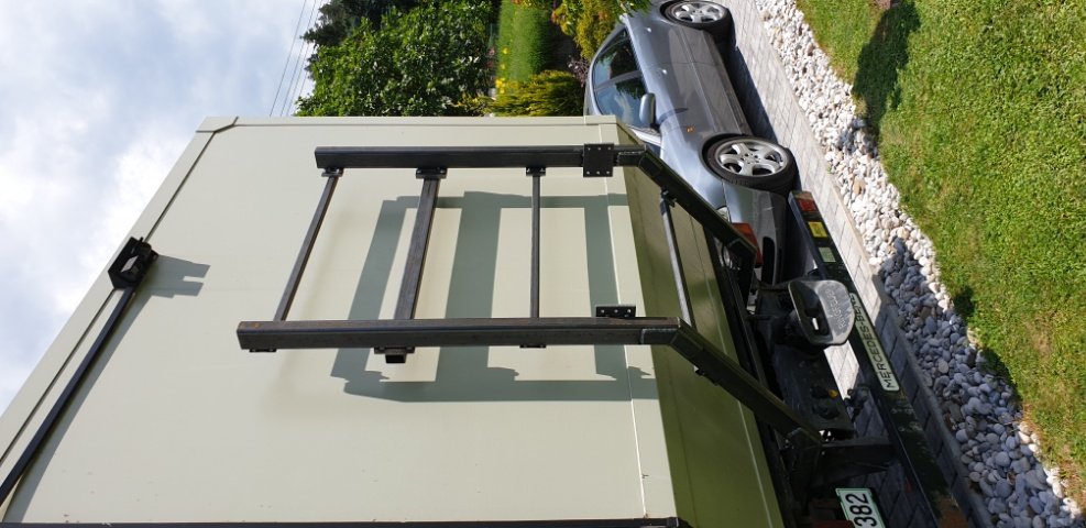

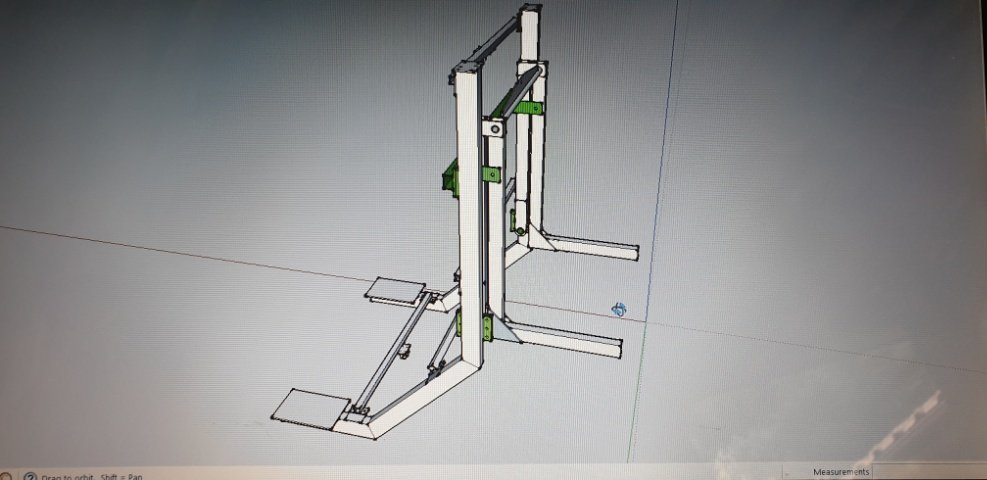

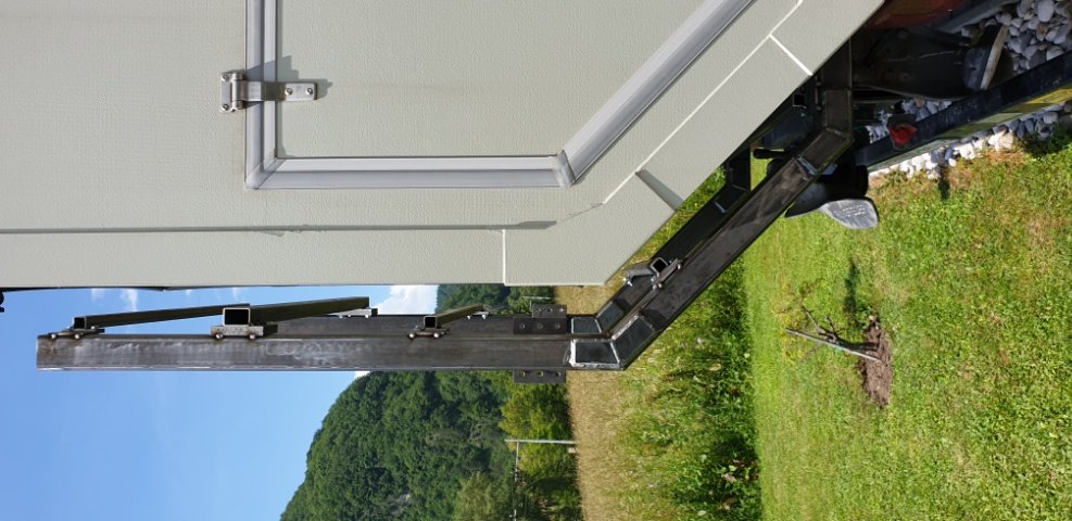

...von der Idee (und auch Bedürfnis) zur Umsetzung... ...der Motorad Heckträger.
Bei der Höhe von 1,4m vom Boden bis zum Reifen des Mopeds muss das ganze ablassbar sein... ...so habe ich mir das vorgenommen...
Hier erstmal der Plan:

Soweit und noch bißchen weiter bin ich bis heute mit dem Heckträger gekommen. Morgen wirds spannend wie stark es das ganze beim schweissen verziehen wird..
