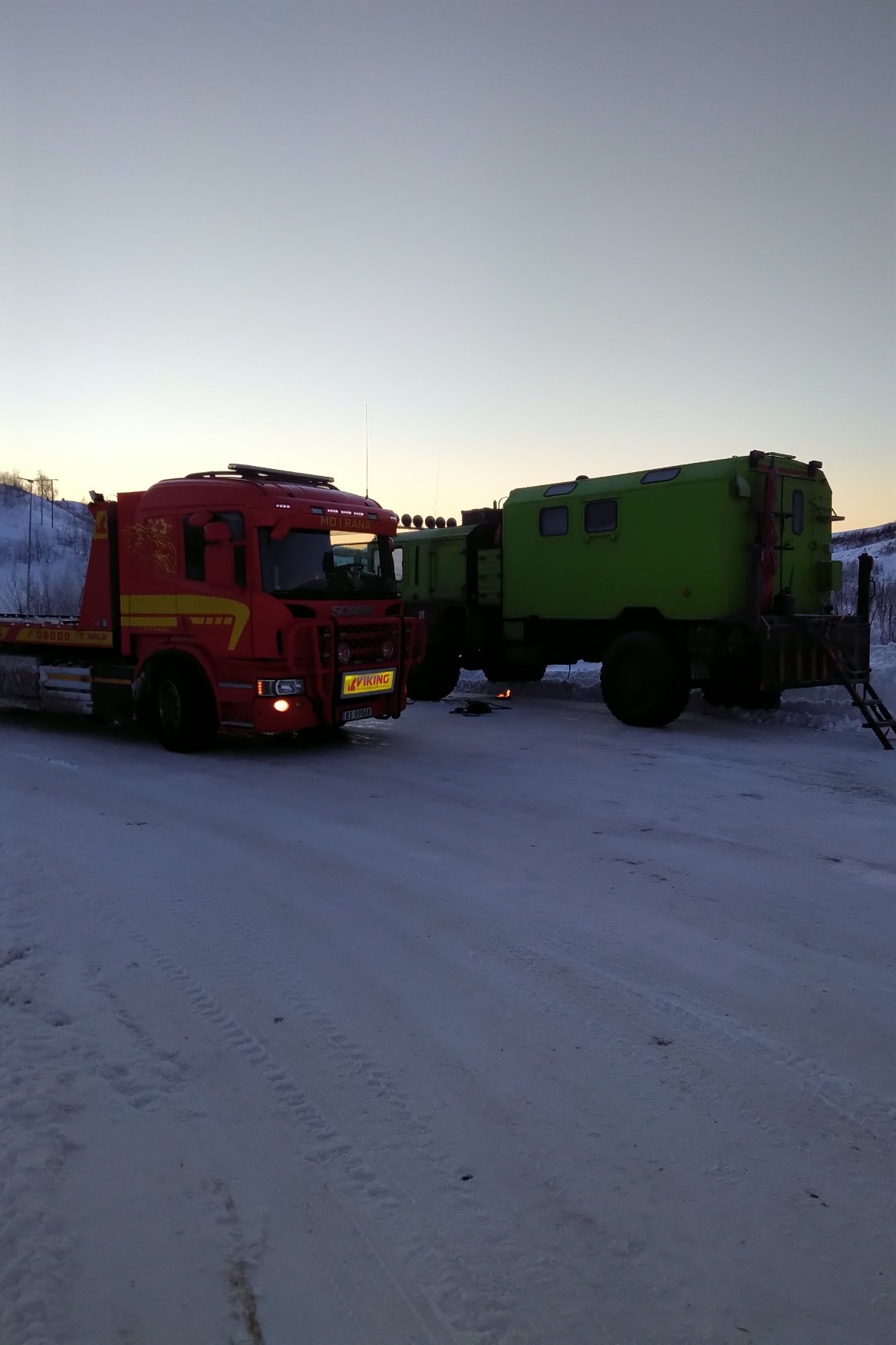

Liebe Leser,
Der Florian steht mutterseelenallein bei minus 22 grd an der E6 nördlich von Mo i Rana in Norwegen kurz vor dem Polarkreis.
Alle Energiesysteme sind praktisch zusammengebrochen. Auch sein Handy ist kurz vor Ende und kann nicht nachgeladen werden.
Ich weiß jetzt nicht, von wo dorthin ein Taxi kommen könnte und wo dann der nächste Baumarkt zu finden ist. Vermutlich etwas weiter weg. Ob so ein Baumarkt dann einigermaßen passende Batterien hat, das weiß man zunächst auch nicht.
Das Stichwort ADAC greift auch nicht, weil ein MAN-Kat laut Richtlinien des ADAC kein geschütztes Fahrzeug ist.
Ich denke auch, daß ein Weiterfahren unter den gegebenen Umständen keinen rechten Sinn mehr macht.
Täglich jeden Morgen den LKW-Pannendienst rufen zu müssen, weil der Motor nicht startet, das ist sicher keine brauchbare Basis für eine Weiterreise.

Die Starthilfe war erfreulicher Weise günstiger als angekündigt. 600€ Jetzt tanke ich erst Mal voll.
Welchen Weg ich dann einschlage schaue ich Mal.

Achtung: christianNO hat gerade geschrieben, dass man nach Norwegen nur mit Coronatest UND Quarantäne reinkommt ... dann wäre es evtl. leichtsinnig, mal kurz nach Schweden rueberfahren zu wollen ...
- Bahnhofs-Emma
- Beiträge: 12278
- Wohnort: D-21737 Wischhafen
Re: 8,3qm Studentenbutze
Ja, beim reinzoomen scheint da ein kleines Feuerchen zu brennen. Ich hoffe mal, dass sich die Lage nicht so weit zuspitzt, dass jemand versucht den KAT anzuzünden. Duchhalten und kreativ sein!

Florian steht jetzt hier auf dem Hof, soweit ging die Fahrt wohl gut.
Momentan knackige -27°C, aber die Steckdose ist nahe.
Den Rest darf er selber erzählen.
Aber ich denke, es war gut so. Es ist momentan einfach ungewöhnlich und massiv kalt für diese Jahreszeit.
