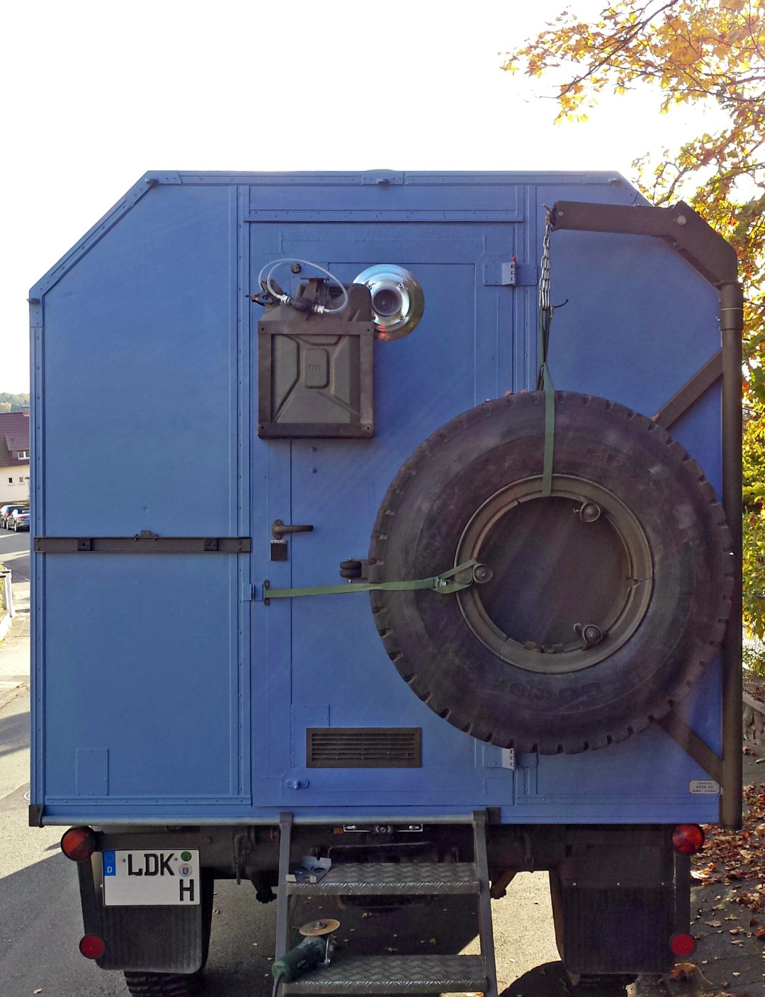

So es wird wieder mal Zeit die weiteren Entwicklungen zu dokumentieren.
Man sieht nicht mehr so viel - zusätzliche Verkabelungen, Lampen, neuer MPP Laderegler, USB Steckdosen etc.
Aber ich hab auch am Anschluss des Ölofen weiter gemacht.
Zuerst einmal musste der Kanisterhalter an die Tür. Weils so schön ist, hab ich das nebst Löcher in die Tür bohren 2x gemacht.
Das kommt davon, wenn zwischen Planung und Ausführung so viel Zeit vergeht.
Hatte vergessen, dass beim Öffnen der Tür, der Abstand zum Ersatzreifen ja verkürzt wird und der nun mit dem frisch verschraubten Kanisterhalter kollidierte.
Also Kanisterhalter noch mal ca. 20cm höher montiert. Dann hab ich mir so einen Kanisterdeckel mit eingebautem Tauchrohr bestellt.
"Adapter für Benzinkanister Metallkanister mit 1 Saugrohr aus Metall zum Anschluss einer Benzinleitung"
Adapter für Benzinkanister Eine Handpumpe mit Rückschlagventil:
Handpumpe Und etwas Schlauch.
Als ich die Pumpe in Händen hatte und erst einmal mit Hineinblasen das Ventil getestet habe, kamen mir Zweifel, ob das so als Saugheber funktioniert. Der Widerstand des Rückschlagventils war sehr satrk. Die Pumpe soll ja nur den Fluß in Gang bringen und dann soll die Plörre durch das Gefälle von selbst zum Ölregler des Ofens fließen.
Also Testaufbau auf der Treppe, zwei Eimer - oben einer voll, unten einer leer, Höhenunterschied wie später am Laster und losgepumpt mit entsprechendem Schlauch. Zuerst dachte ich, dass der Kauf für die Katz war und ich mir was Neues überlegen müsste. Aber bei genauem Hinsehen "sickerte" ganz langsam die Brühe von oben nach unten bis der obere Eimer leer war.
Da der Verbrauch des Ofens bei max. 350ml/h liegt, ist die Fließgeschwindigkeit völlig ausreichend.
Innen wollte ich mit einem Rohr weiter nach unten gehen. Nachdem die im Baumarkt meines Vertrauens nur so kurze Rohrstücke in verchromtem Kupfer hatten (Kloverrohrung hinter Eckventil) und die Rollenware ja auch kaum gerade zu bekommen ist, bin ich auf 10 x 1mm eloxiertes Alurohr ausgewichen. Sieht besser aus und kostet weniger.
Für den Übergang von außen nach innen musste ich ja 90° um die Ecke und da bot sich ein Eckventil an - so hab ich auch gleich am Eingang eine Absperrung. Mal schauen, ob die Dichtungen auch Diselbeständig sind. Der Ölregler erhält noch eine kleine VA-Konsole zur Befestigung.
Die Ofengrundplatte hab ich gekürzt, damit ich eine VA-Verkleidung drüber bekomme, die unten die Zuluftöffnung einschließt und oben unter dem emaillierten Ofengitter endet. So hab ich eine Zwangsbelüftung von außen. Liebe Grüße

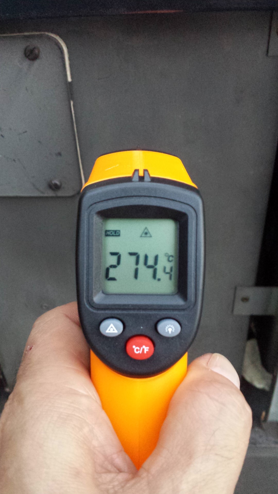

Gestern wars nun so weit - der Öl-Ofen durfte zum ersten mal brennen.
Vorher hab ich mir nach ein paar Tutorials aus dem Internet noch mal den Regler vorgenommen komplett zerlegt und gründlich gereinigt.
Dann das Alurohr noch mal gekauft und 17mm länger gelassen
Ja und dann endlich nachdem alles wieder zusammen gebaut war gepumpt und fleißig Anzünder in den Ofen geworfen.
Ich bin noch nicht ganz sicher, ob alles so funktioniert, wie es soll - da brauch ich am Samstag noch mal ein größeres Zeitfenster zum Testen.
Zu Beginn hab ich den Ofen durch mein Gepumpe erst mal überfüllt und meine liebe Not das angezündet zu bekommen.
Aber dann lief es ganz gut - Feuer brennt, Kamin zieht, Laster wird warm.
Ich halte euch weiter auf dem Laufenden.

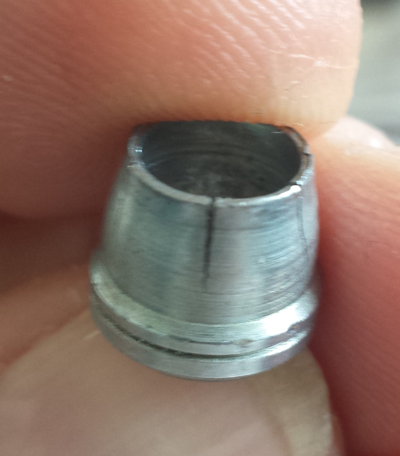

Der Anschluss an den Regler erfolgt über einen 90° Winkel als Reduktion von 10mm Rohr auf 8mm Rohr und den hatte ich noch übrig von meinem alten Gasherd (Gasleitung). Das sind GOK Schneidringverschraubungen, und ich hatte den Schneidring vom Gasherd weiter verwendet. Leider wurde diese (8mm) Verschraubung nicht richtig dicht. Noch mal nachgezogen und es tropfte nach einiger Zeit wieder.
Dann hab ich das Ganze mal aufgemacht und war doch etwas erschrocken, dass der Schneidring 3 Risse hatte. Also - Schneidringe auf keinen Fall zwei mal verwenden (außer bei einer vorhandenen Verschraubung).
Dann erst mal neue Schneidringe besorgt (aus Messing, da es sich um ein Alurohr handelt) und bei der Gelegenheit Stützringe mitbestellt. Das Alurohr hat sich einfach zusammengedrückt weil es so weich ist. Der Stützring ist eine Messinghülse, die noch mal innen in das Rohr eingesteckt wird und dieses im Bereich der Verschraubung verstärkt.
Dann mal nachgelesen, wie so ein Schneidring angeogen wird
Erst bis zu einem spürbaren Punkt anziehen und dann 1,25 bis 1,5 Drehungen weiter.
Und dann die Verschraubung noch mal öffnen, um die ordentliche Ausbildung des "Metallwulstes" vor dem Schneidring zu begutachten.
Dann wieder zusammen, noch mal ne viertel Drehung weiter und alles ist dicht!!!

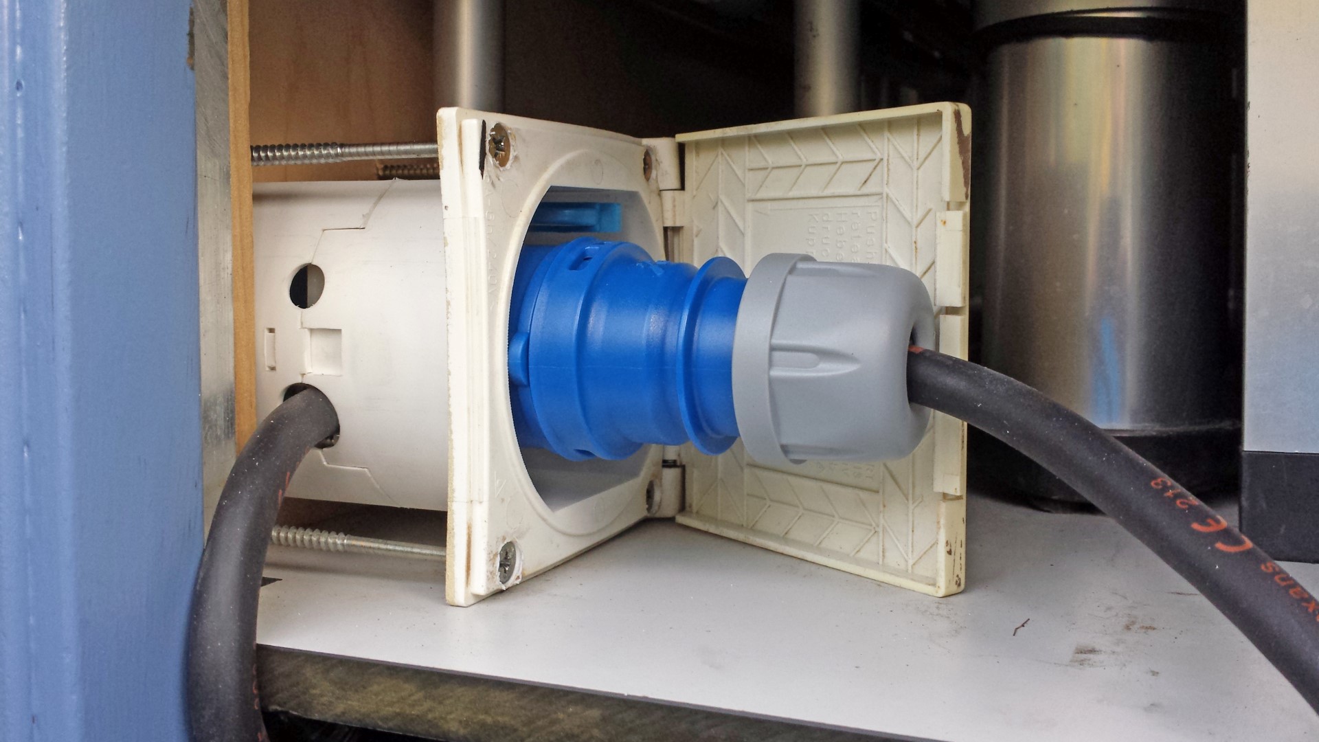

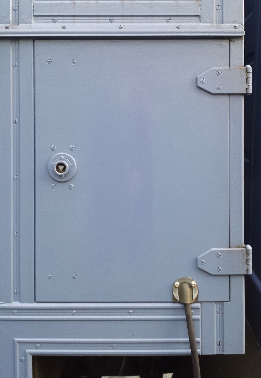

Dann war der Außenstromanschluss dran.
Nach einigem Überlegen hab ich mich entschlossen, die Steckdose hinter einer vorhandenen Stauklappe zu positionieren.
So kann sich nicht jeder mal eben das Kabel mitnehmen. Durch die Tür hab ich nur eine kleine Kabeleinführung aus einem großen Flanschring gebastelt. Etwas EPDM- Gummi dazu und fertig war die Kabeleinführung.
Die Steckdose werde ich noch mal gegen eine normale Aufputzversion tauschen. Dann hab ich überlegt, wie ich die Umschaltung zwischen Außenstrom und Wechselrichterversorgung umschalte.

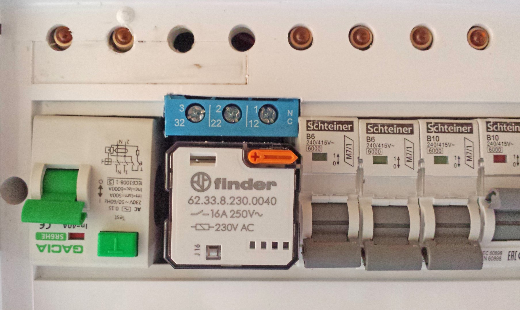

Es gibt ja solche Umschaltboxen: Netzumschalter.
War mir dann aber etwas teuer und noch ne extra Kiste.
Da ich ja einen Haushaltssicherungskasten mit Hutschienen montiert habe, hab ich mal da nach etwas passendem gesucht.
Das Zauberwort ist "Finder 62.33.8.230.0040, 3 Wechsler": 3 Wechsler Relais.
Dazu noch der Hutschienensockel:Hutschienen-Sockel. So hat man das Ganze für 30,-€ und keinen extra Kasten.
Willi

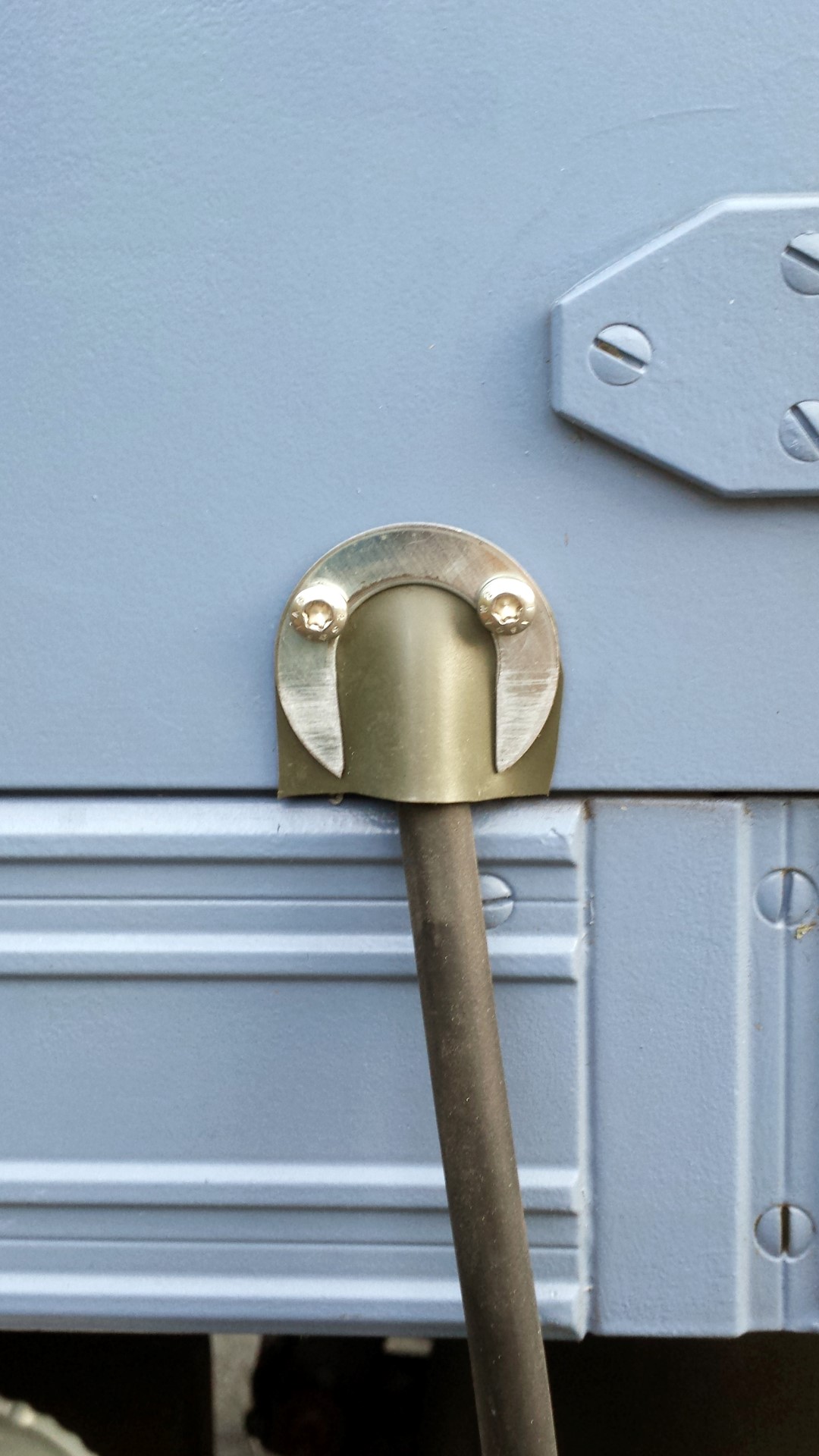

Hallo Willi!
Paß auf, daß Dir durch die Kabeldurchführung bei Nicht-Benutzung keine unerwünschten Bewohner einziehen. Habe erst gestern eine tote Maus entfernen müssen, die wohl auf dem LKW-Rahmen entlangspaziert und dabei in einen Eimer Wasser gestürzt ist ...

Es geht natürlich nicht nur um Mäuse, sondern auch um Insekten, Ameisen, Staub, Kälte, ...Willi Jung hat geschrieben:Hey Pirx, vielleicht mach ich mir noch nen passenden Stopfen. Aber die müsste schon ziemlich gut klettern können.

Die originale Kabeleinführung sieht ja ähnlich aus. Hatte das Fahrzeug schon wochenlang da stehen aber bisher noch keine Probleme mit Insekten, die würden sich dann glaube ich sowieso einen anderen Weg suchen. Momentan gibt es aber ausser Schmierfett und Motoröl noch nichts leckeres zu holen.Willi Jung hat geschrieben:Klar an Insekten hab ich auch schon gedacht. Aber wenn ich meine Karre Insektendicht bekommen will, hab ich eh verloren.

Die Rücklaufverschraubung ist nun am Boiler dran, Manometer bei der Gelegenheit noch nachgerüstet (Bilder folgen) und dann beim erneuten Pumpenlauf festgestellt, dass die Plastikkappen für die Thermostatventile (ohne Thermostatkopf) doch anders herum funktionieren
Kappe muss los gedreht werden, damit Ventil vollen Durchgang hat. Also vergesst die ganze Sache wieder mit dem spürbaren Druckunterschied bzw. Starangregelventil.
Man muss die Heizkörper einfach aufdrehen - dann klappts auch.

Hallo Willi!
Hast Du keine Angst, daß sich im Endrohr Wasser sammelt? Regenwasser, oder gar von Wasserdurchfahrten ...

Re: Steyr A 680 GL Ausbau - Endlich gehts zur Sache
Hallo Willi,
das mit deinem Kanister für den Ofen haut hin. Lass dir da von Ulf nicht Bange machen. Er hat hoffentlich bei der Getrieberevision mehr Glück und Erfolg als mit der Installation und Betrieb eines Ölofens. Drück dir die Daumen Ulf.
Meine Lösung war nur provisorisch, da mein Schweisser für den Innenliegenden Edelstahltank im Urlaub war. Deshalb musste eine schnelle Lösung her, dabei ist es geblieben. Bei 20° minus mit Winterdiesel keine Probleme, selbst bei -10° und bolivianischen Sommeldiesel ohne Additive, ich wurde vom Kälteeinbruch überrascht, kam Diesel in den warmen Innenraum, und weiter in den Ofen, ohne den Filter zu verstopfen. Das sah beim Motor anders aus, da musste ich bei gekippter Hütte bis Mittag warten, dann kam endlich Diesel durch den Filter.
Ich habe die Komponenten verbaut, die ich noch liegen hatte. Kanister und Halter, oben ein Loch und Stück Plastikschlauch zur Belüftung, 8 mm Stahlrohr von der Gasinstallation, und Dieselleitung. Loch unten im Kanister und Stahlleitung eingeschweißt. Ein Absperhahn. Funktioniert.
Gruß Jens
Schöner Ausbaubericht, danke dafür
Gruß Jens
Hallo Enzo,
danke für die Rückmeldung!
Ich glaube aber, dass sich Ulf nur deshalb gedanken macht, weil ich nicht wie du einfach unten raus laufen lasse aus dem Kanister, sondern per Saugheber mit der Gummihandpumpe den Prozess in Gang bringe und dann die Membrane in der Pumpe einen gewissen Widerstand bietet.
Aber ich bin zuversichtlich, dass das trotzdem klappt. Viele Details werde ich vor der großen Reise nicht mehr ausgibig testen können, sondern darauf vertrauen müssen, dass es schon hinhaut.
Ansonsten wird halt unterwegs gebastelt.
Willi

Was mir noch zum Winkel und Höhe des Auspuff einfällt. Je nach Situation wird sich da ein Fahrradfahrer \ Motorradfahrer / cabrio / passant ziemlich drüber ärgern..
- Willi Jung
- Beiträge: 2299
- Wohnort: Mittelhessen
Neben den Cabriofahrern an der Ampel finden ich auch immer lustig.
Spaß beiseite - war schon immer so, hab ich nie drüber nachgedacht zu ändern. Ich finde halt gut, wenn ich im Rückspiegel sehe, was da raus kommt.
Willi
Willi
