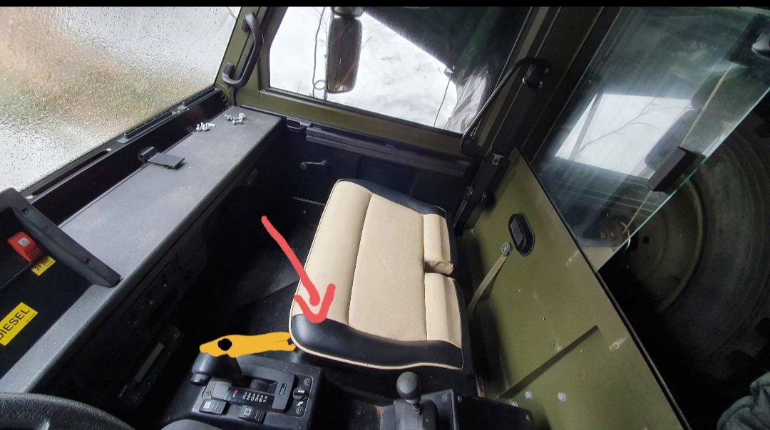

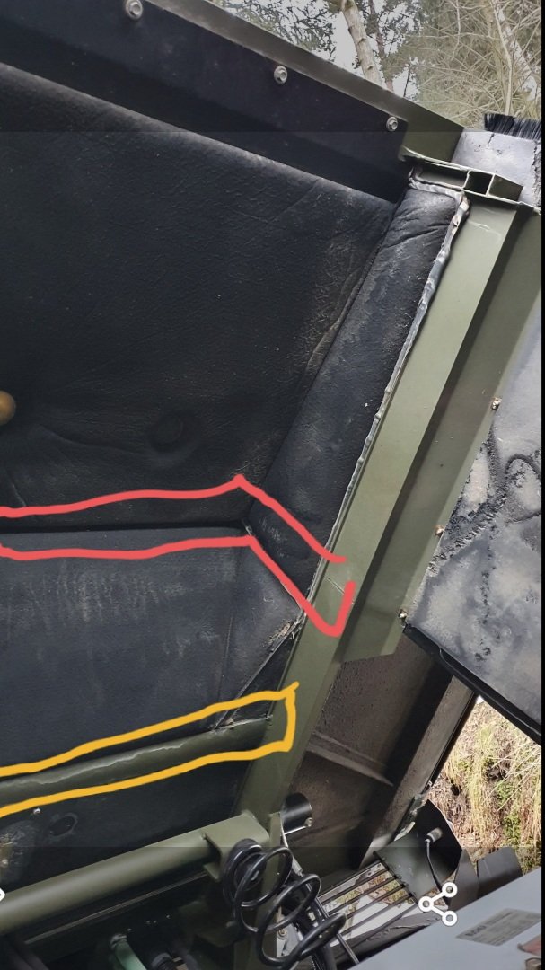

So, Thema Doppelsitz vorn rechts.
Ich habs jetzt endlich geschafft mal von unten zu gucken.
Also ich würde sagen, dass man entweder die Strebe (gelb) verstärken könnte. Oder da wo rot ist, eine stabile Alustrebe rein Schrauben könnte. Das wäre dann direkt dort, wo die Sitze drauf müssen. Zur gelben Strebe müsste dann die Konsole irgendwie mit einem stabilen Flacheisen die Schräge runter verlängert werden. Den Rest von der Konsole kann man ja an den vorhandenen Punkten befestigen. Es geht ja "nur" um die vordere linke Befestigung.
Ansonsten hab ich jetzt innen alles ab. Die ganzen Kabelbahnen, Zurrschienen, und die ganzen anderen Befestigungspunkte. Fehlt nur noch der Klimaschrank. Und außen der Kranarm, falls jemand Interesse hat, und die Wechselrichter hinten.

Re: Bucher Duro 6x6 als ExMo aufbauen
Moin Dill,
ich hab versucht von abzulassen, aber sehe mir nach, ich konnte nicht anders also musst Du da jetzt durch. Nimm's mir bitte nicht persönlich.
Meines Wissens nach sollen in dem fahrenden Hühnerstall 4 Personix zzgl. der da noch kommenden Würfe auf Weltreise fahren.
Das ist ja per se schon sportlich.
Wenn ich aber lese, dass Du den Sitz an einem "Flachstahl" befestigen willst, frage ich mich, ob Du die Anzahl Deiner Erben oder die laufenden Kosten senken willst. An so 'ner Sitzkonsole müsstest Du theoretisch Kleinpkw dran aufhängen können. Wie willst Du das denn in das Gesamtfahrzeug einleiten?
Ich will Dir Dein Auto weiß Gott nicht madig machen, aber so ein bisschen Grundverständnis in dem was geht, und was nicht geht, das fehlt mir bei Deinem Projekt noch.
Aber ich lasse mich gerne vom Positiven Überraschen. A propos, wir sind jetzt auf Seite wie viel? Und ob das mit dem Sitz klappt, oder nicht, oder ein "Kochrezept" liegt noch immer nicht vor. War das nicht der entschiedende Dreh- und Angelpunkt bei dem Kahn?
Naja, "Herr, vergib' ihnen, denn sie wissen nicht was sie tun" gilt ja wie so oft im Leben. Vielleicht auch hier?
PS: Felix verkauft gerade 'ne Kathedrale von 170er, die schon hart geil ist. Da sind 4 Betten möglich zzgl. externem Elternbett vorne drinnen. Vielleicht ja was für Euch?
Ohne jetzt auf den Rest einzugehen, der schon niedergeschrieben steht, aber wo steht was von Flachstahl?
Übrigens besteht das ganze Auto aus Flachstahl. Oder besser Alu.
Aber ich weiß, Deutschland besteht einfach nur aus Leuten die einem permanent sagen müssen was alles nicht geht, anstatt mal nach Lösungen zu suchen. Ich frage mich, wie hier die meisten ihren Laster auf die Straße bekommen haben.

Dilli hat geschrieben: ↑2021-02-07 23:17:24Ohne jetzt auf den Rest einzugehen, der schon niedergeschrieben steht, aber wo steht was von Flachstahl?

ich will nicht ständig sagen, dass das alles nicht geht. Im Fahrzeugbau geht verdammt viel, wenn man weiß was man tut und die Grundlagen kennt.
Ich führe mit den werten Prüf Ingenieuren oft genug Diskussionen bei uns an der Prüfstelle weil da einfach zu viele sind, die nicht wissen was geht und was nicht.
Ich habe Respekt vor jedem, der Umbauten tätigt, die Abseits der Norm sind, oder sich an Neues wagen.
Auch bin ich der Letzte, der sein Wissen nicht teilt, das bringt uns alle weiter, wenn wir das teilen.
Ich habe auch nirgends gesagt, dass Du geprüfte Sitzpunkte brauchen wirst, das wirst Du bestimmt schon wissen.
Aber mein Gewissen und moralischen Grundprinzipien verbietet es mir schlicht und ergreifend die Klappe zu halten, wenn da jemand
Das ist in meinen Augen schlicht und ergreifend fahrlässig und zeugt von wenig Kentnissen über das was geht und was nicht.
Ich bin selbst kein Engel und manchmal auch mutig was manche Konstruktioen angeht, allerdings:
a) kenne ich 'nen Zertifizierungsprozess und wie sowas funktioniert
b) hab ich Entwicklungsseitig oft genug mit den Damen und Herren aus der Zertifizierung meine Diskussionen gehabt, ob und wie meine Konstruktinosvorschläge nun ermöglicht werden können
c) kann ich die Betriebsfestigkeit einer Konstruktion einordnen
d) habe ich ein Grundverständnis in Bezug auf das Werkstoffverhalten.
Junge, Dein Kahn ist aus 'er Aluminiumlegierung. An und für sich ein geiles Zeug, wenn man weiß was man tut und vor allem um dessen Fertigungsproblematiken Bescheid weiß.
Das alles ist weder anmaßend, noch diffamierend zu verstehen. Ich finde Dein Projekt anspruchsvoll und damit in gewisser Weise interessant. Aber sei doch bitte nicht so stur und schreibe das als "Nörgelei" oder gar "Gängelei" ab. Ich meine es wirklich gut mit Dir

Flachen Eisen sollte es heißen. Ich rede da von einem 30cm breiten und 1cm dicken Stück. Da wird man schon ein Kleinwagen dran hängen können. Die rote Variante wäre auch massiv. Ob die aber zwischen Motor und Tunnel passt, muss ich gucken.
Sorry das es einigen nicht schnell genug geht. Aber die Bank konnte ich erst letzten Mittwoch holen und der Fahrersitz kommt auch erst noch.

Mein herzallerliebster Florian
Ich respektiere natürlich dein Einwand. Jetzt mal OHNE NEIN zu sagen. Wie würdest du es machen? Ich schreib ja nun meine Gedanken hier dazu auf und mache Bilder, damit man nach Lösungen suchen kann. Das heißt ja nicht, dass meine "Idee" meine Lösung ist!
Ich weiß das ich sehr "lax (oder Lachs?) schreibe, aber so bin ich nun mal. Das hat nichts mit verantwortungslos und nichts können zu tun.
Ich kann ja mal die Tage versuchen von der Konstruktion eine Skizze zu machen.
