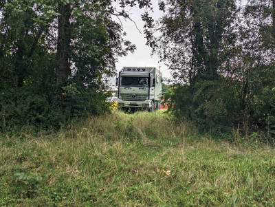

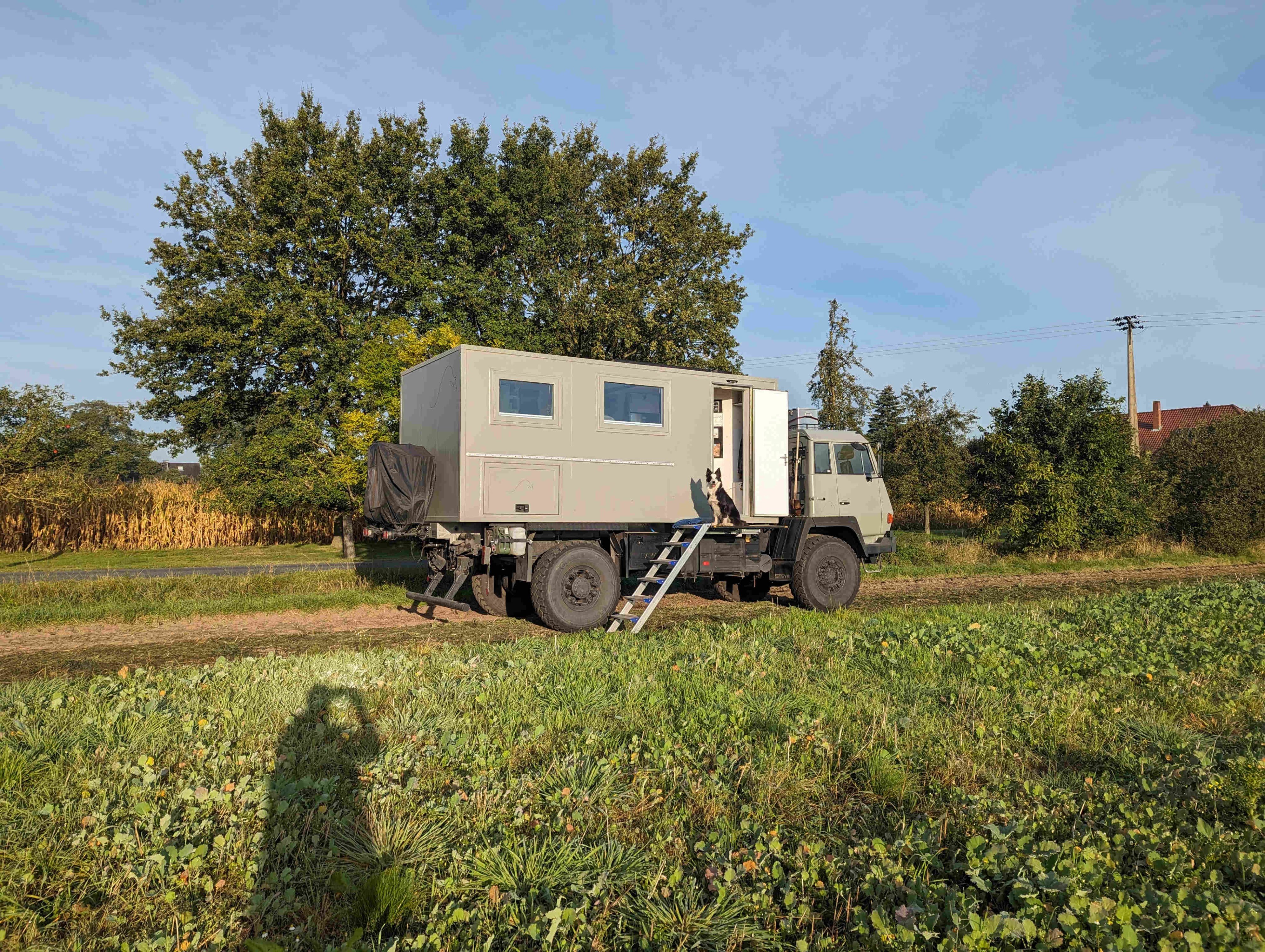

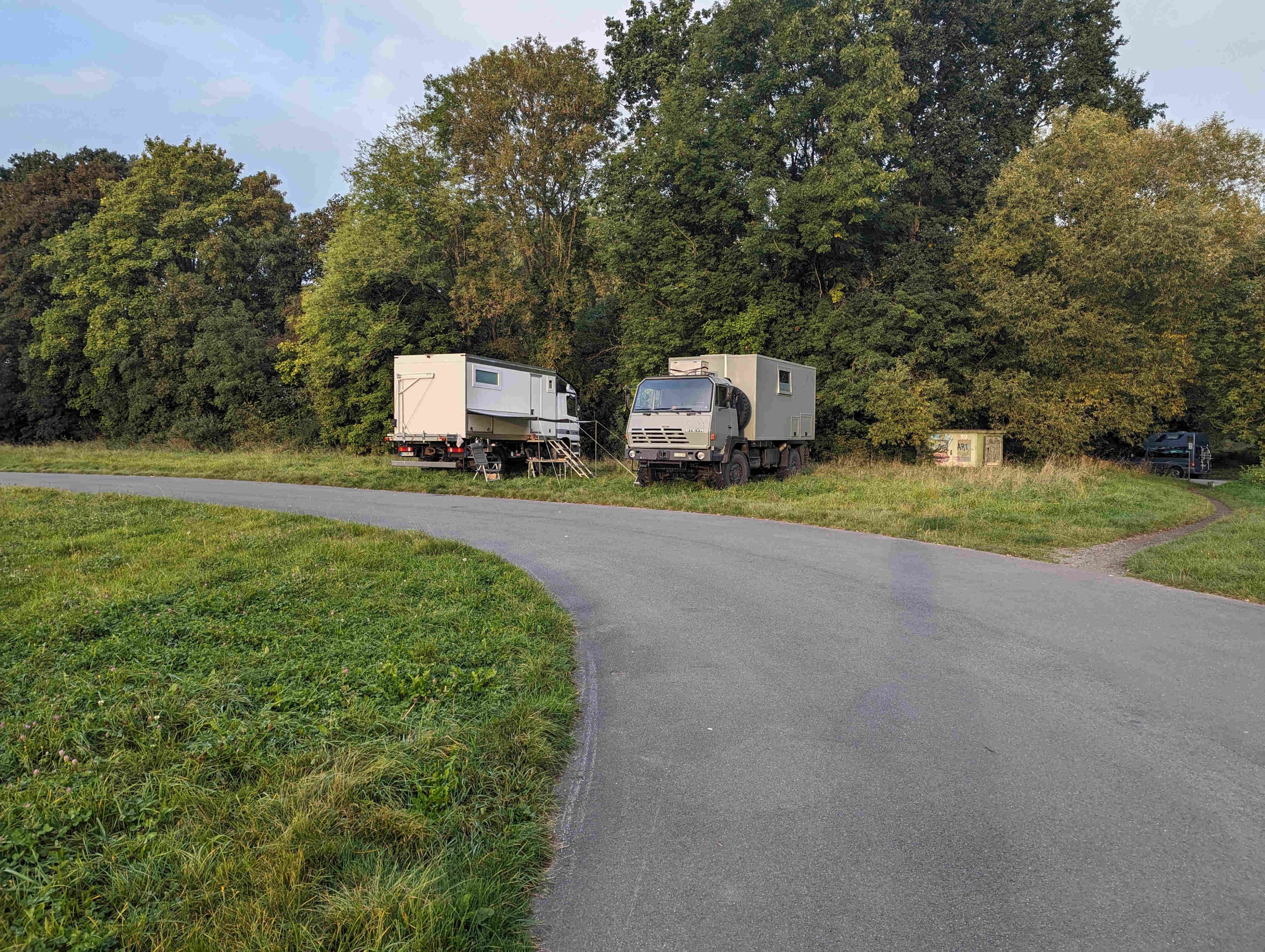

Hatten Besuch zum Übernachten, Steyer 1291 aus der Schweiz.
Nettes Paar, seit 4 Monaten im LKW, open End.

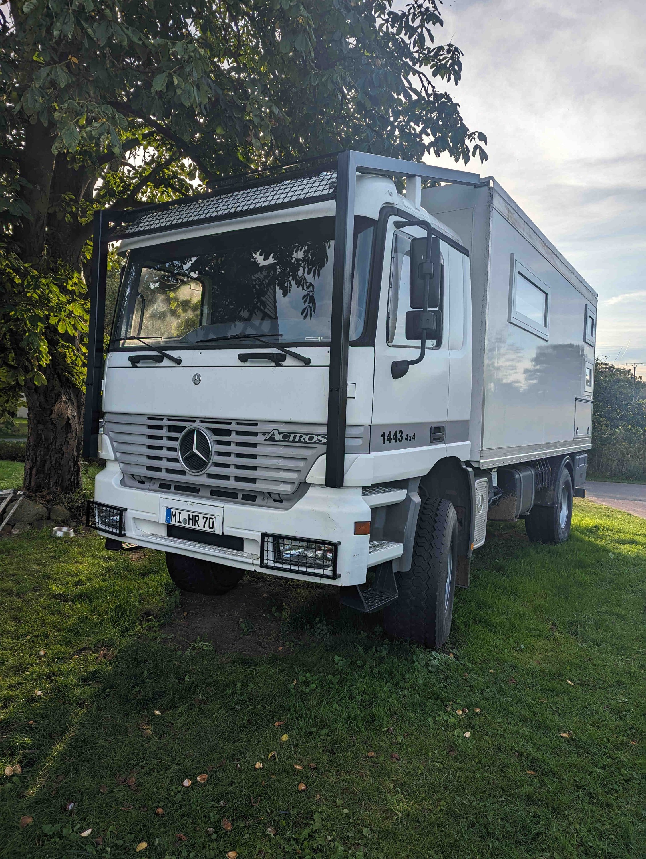

Endmontage fertig.
Über den Wischern warte ich noch mit der Abdeckung, möchte
gerne das Ersatzrad vorn montieren.
CU
Roland

Echt gut geworden, Dein Lkw hat ne schöne Seitenlinie. Aber warum das Ersatzrad vorne? Als Markenzeichen "Reisender"? Ich finde, das passt nicht so perfekt zum Deinem Gestaltungskonzept. Aber ist ja Dein Gestaltungskonzept.

für das Ersatzrad gibt es keinen anderen Platz,
alles verbaut oder verplant.

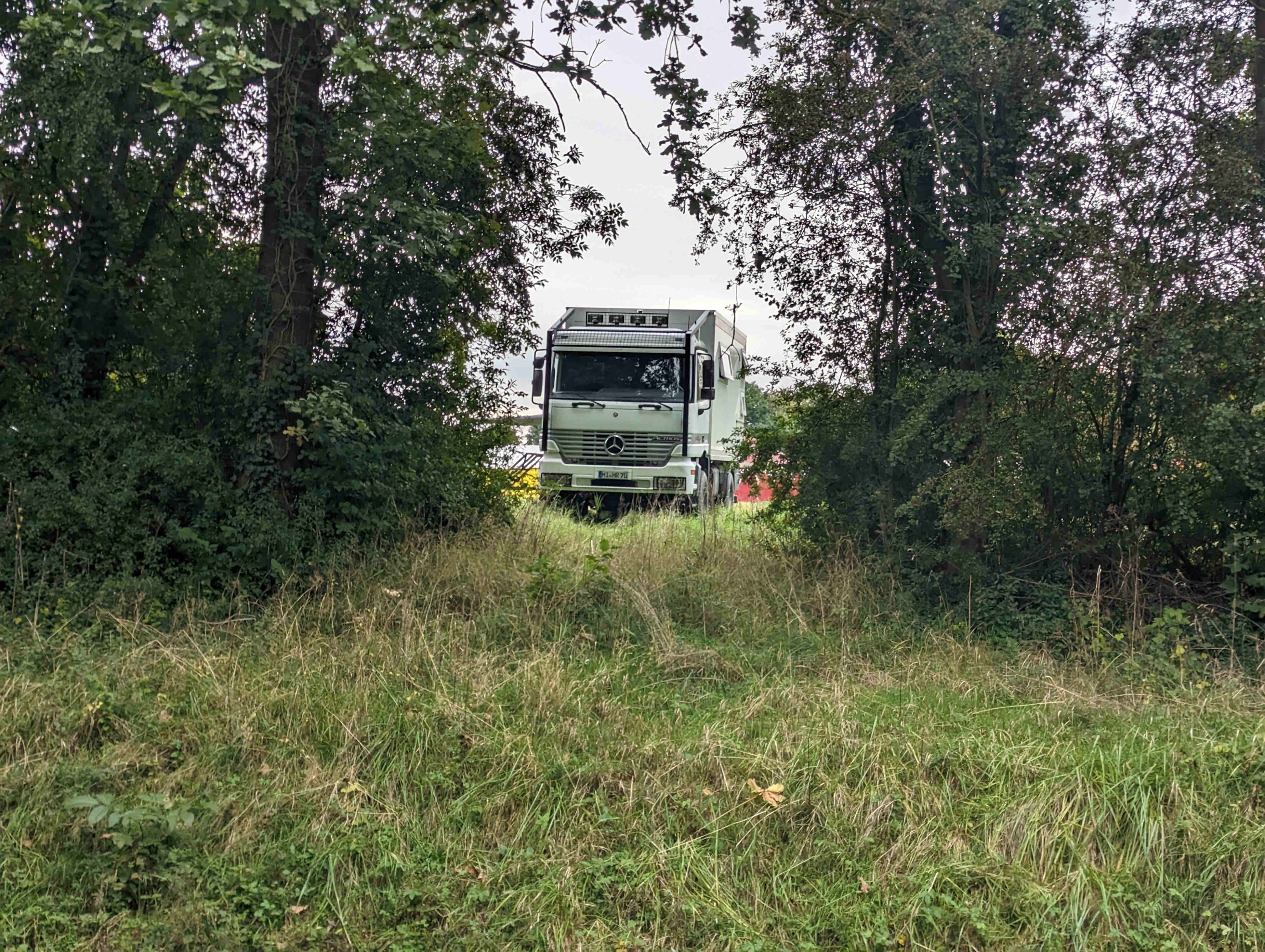

Dieses WE nicht geschraubt, die Schweizer waren wieder da.
Sind nach Nienburg (ehemals AMR Platz) gefahren.
Angenehm zum Stehen, alles in der Nähe (Schwimmbad, Innenstadt usw.)
Es wurde sogar ein Zirkus zu unserer Unterhaltung aufgebaut, hat aber
nicht gestört. Viel Platz für unsere Hunde.

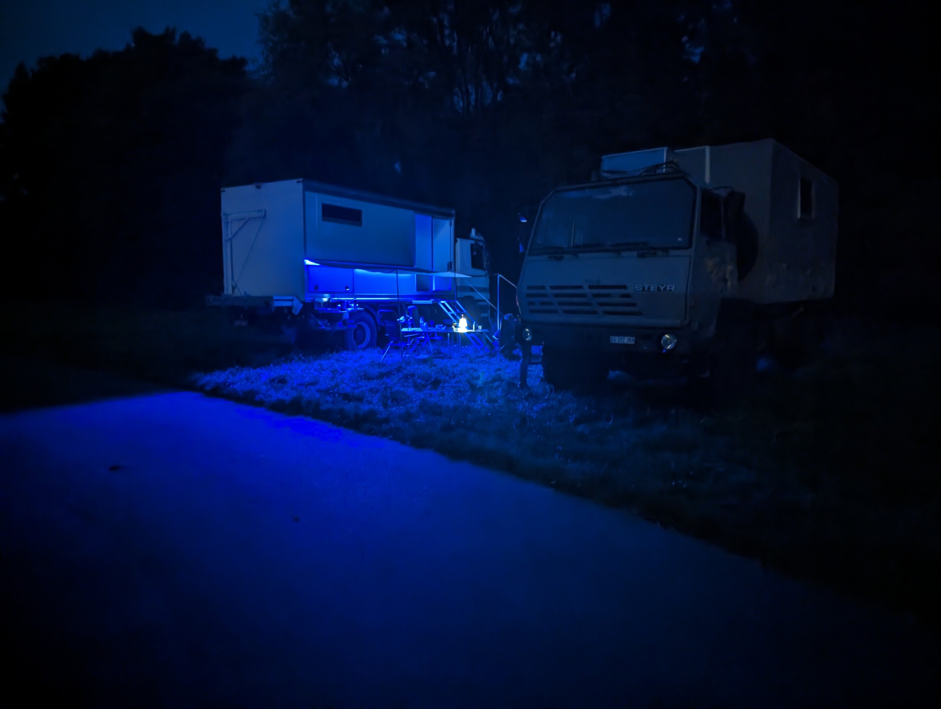

Blaues Licht zum Mücken anziehen
CU

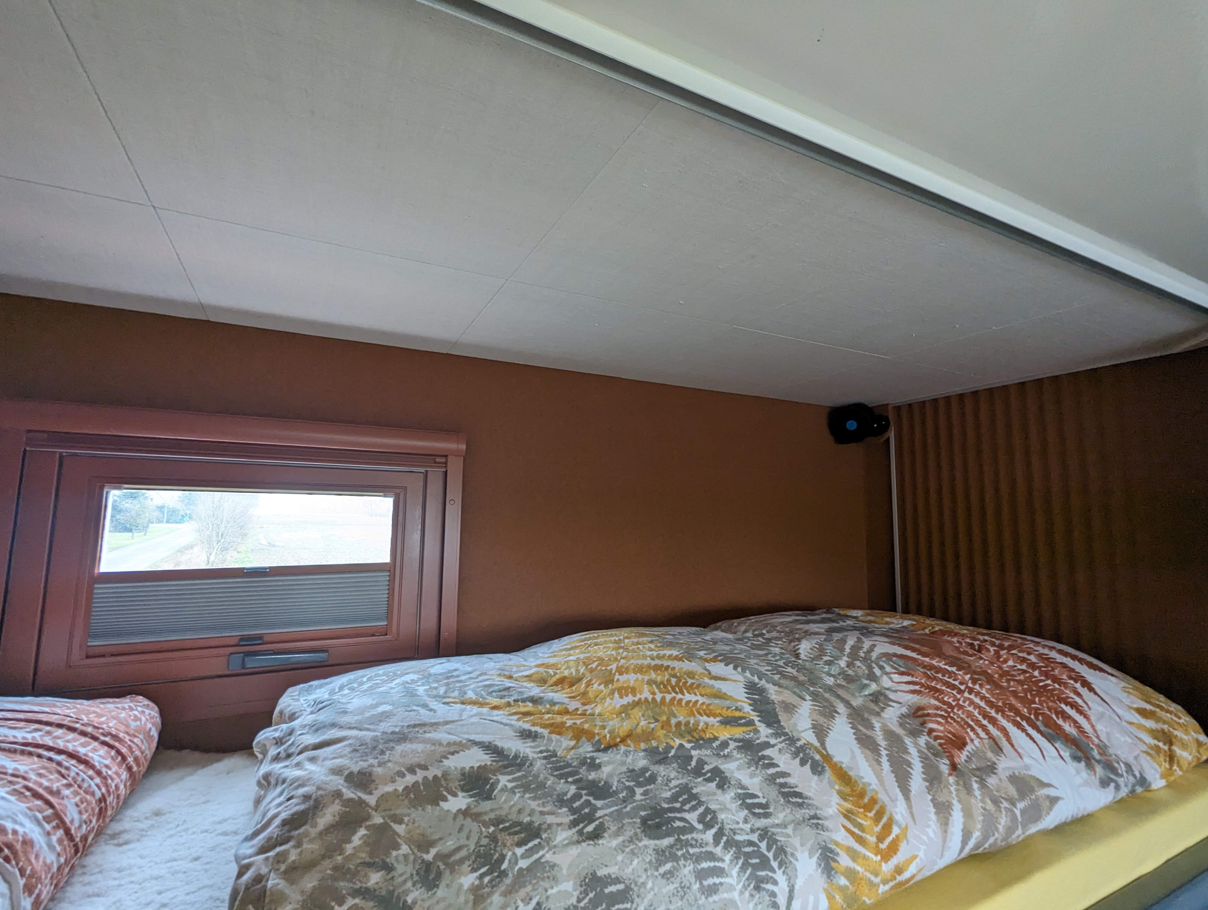

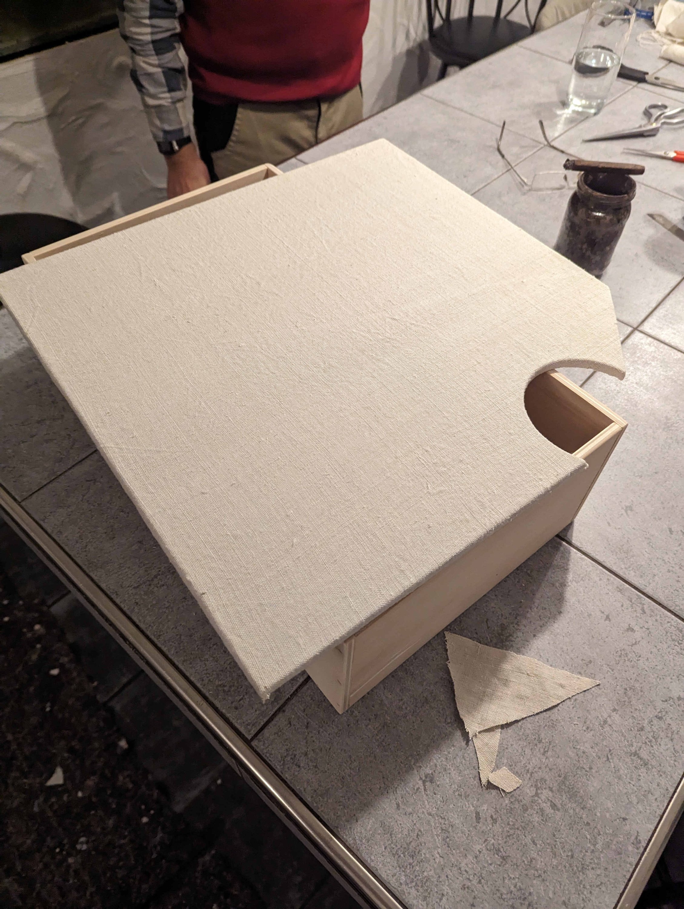

Endlich die Decke im "Schlafzimmer" meiner Frau fertig.
8mm Pappelsperrholz in Kassetten geschnitten und mit altem,
handgewebten Leinenstoff bezogen.
Würth Sprühkleber Plus fürs Leinen und dann die Platten mit
Hybridkleber unter die Decke.
Platte mit Ausschnitt Leselampe

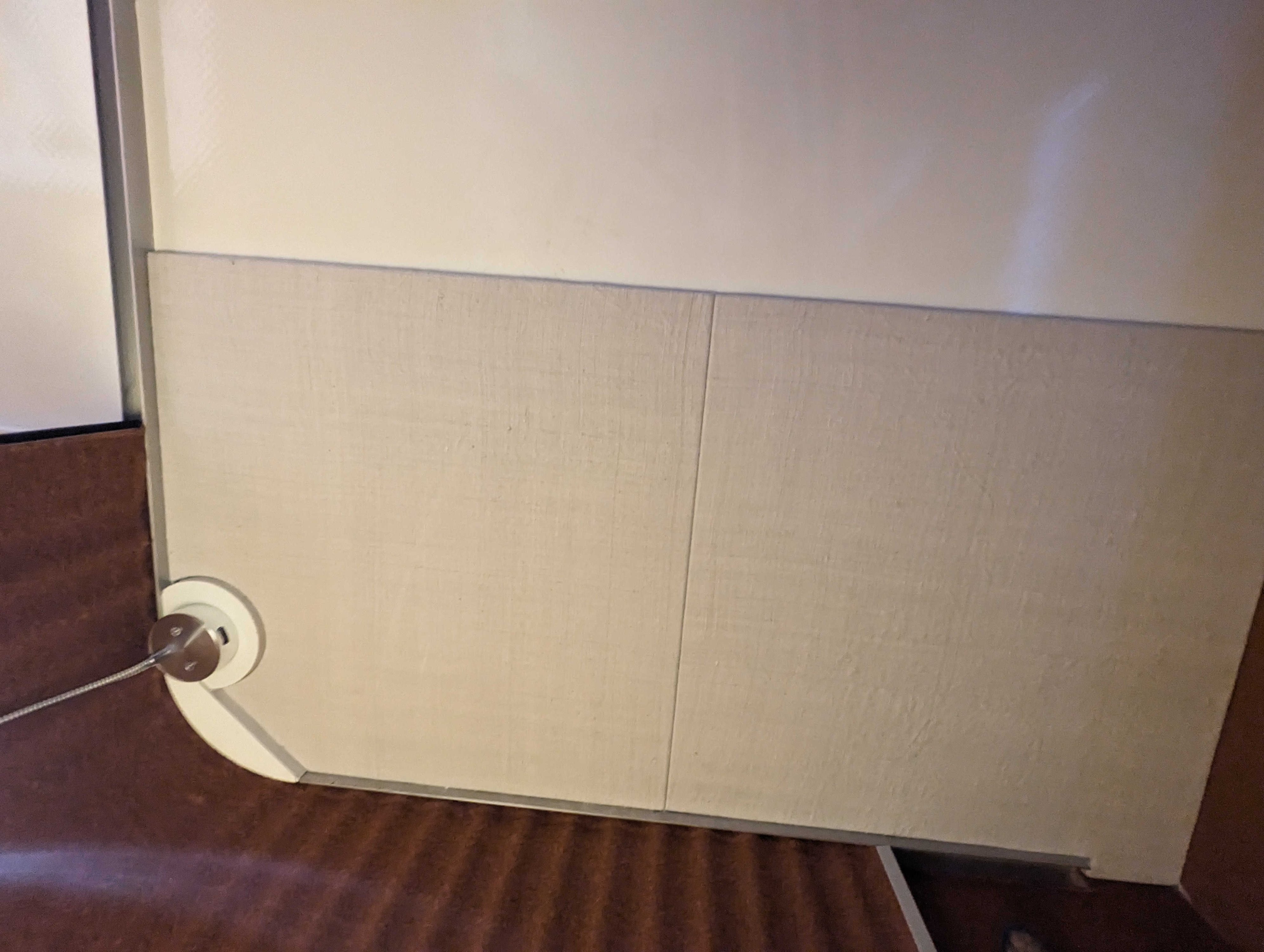

Kopfteil angefangen
Fertig.
Oberfläche sollte den "Charm" des alten Leinen behalten, mit den Fehlern.
CU
Roland

die Leinenbespannung sieht sehr chick aus, das dürfte mit etwas dämmendem Material dahinter auch akustisch eine angenehme Wirkung haben.
SLUG
Beiträge: 194
Registriert: 2020-01-30 8:26:14
Re: TAG 79
#220 Beitrag von SLUG » 2023-12-17 10:09:35
Moin!
Danke Adi, danke Marcus, für das Lob.
Akustisch hat es einiges gebracht, mir ging es aber überwiegend um eine
gute Aufnahme und Abgabe von Feuchtigkeit in der Schlafkapsel.
Zusätzlich gefällt die Oberfläche des Leinen.
Ebenfalls wurde das Leinen, welches ewig in der Schublade "rumgelungert"
hat einer sinnvollen Nutzung zugeführt.

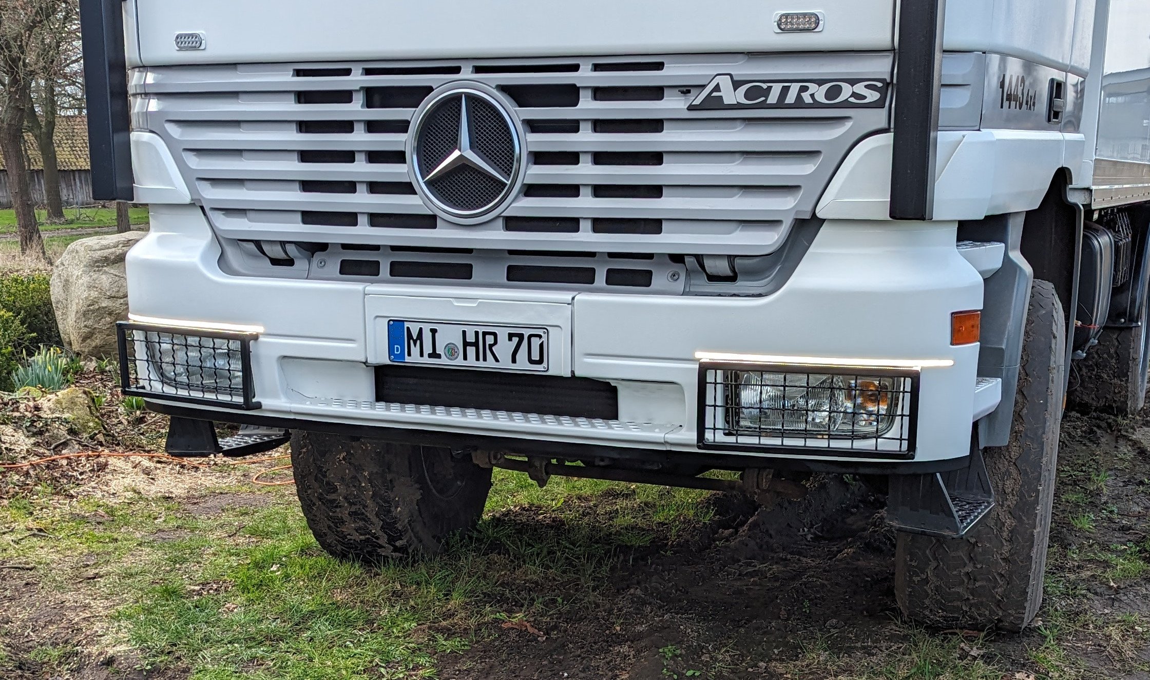

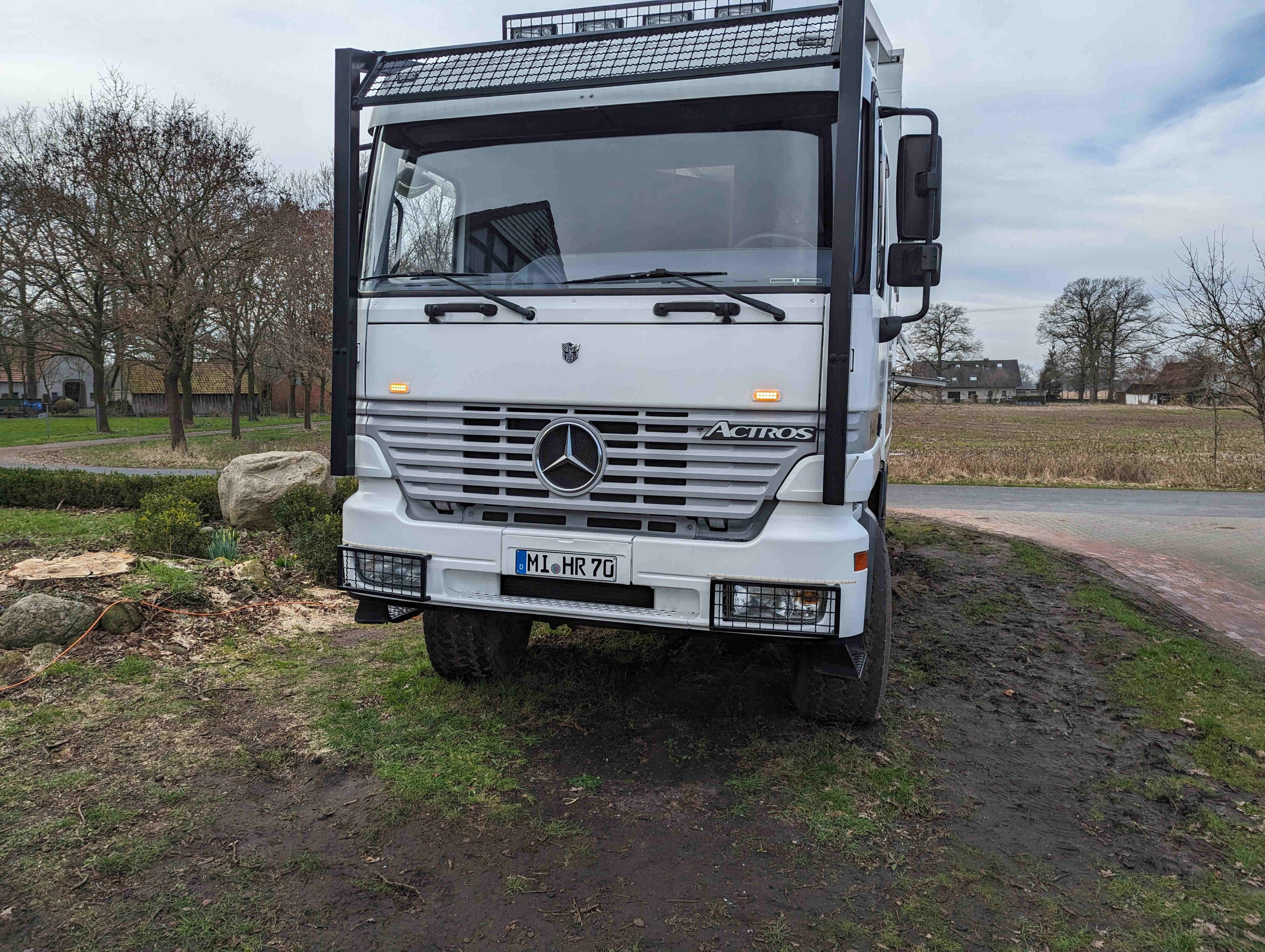

Wetter wird besser fürs Arbeiten draußen, also:
- Stoßstangen-Ecke Fahrerseite getauscht
- Rest Fahrerhaus lackiert

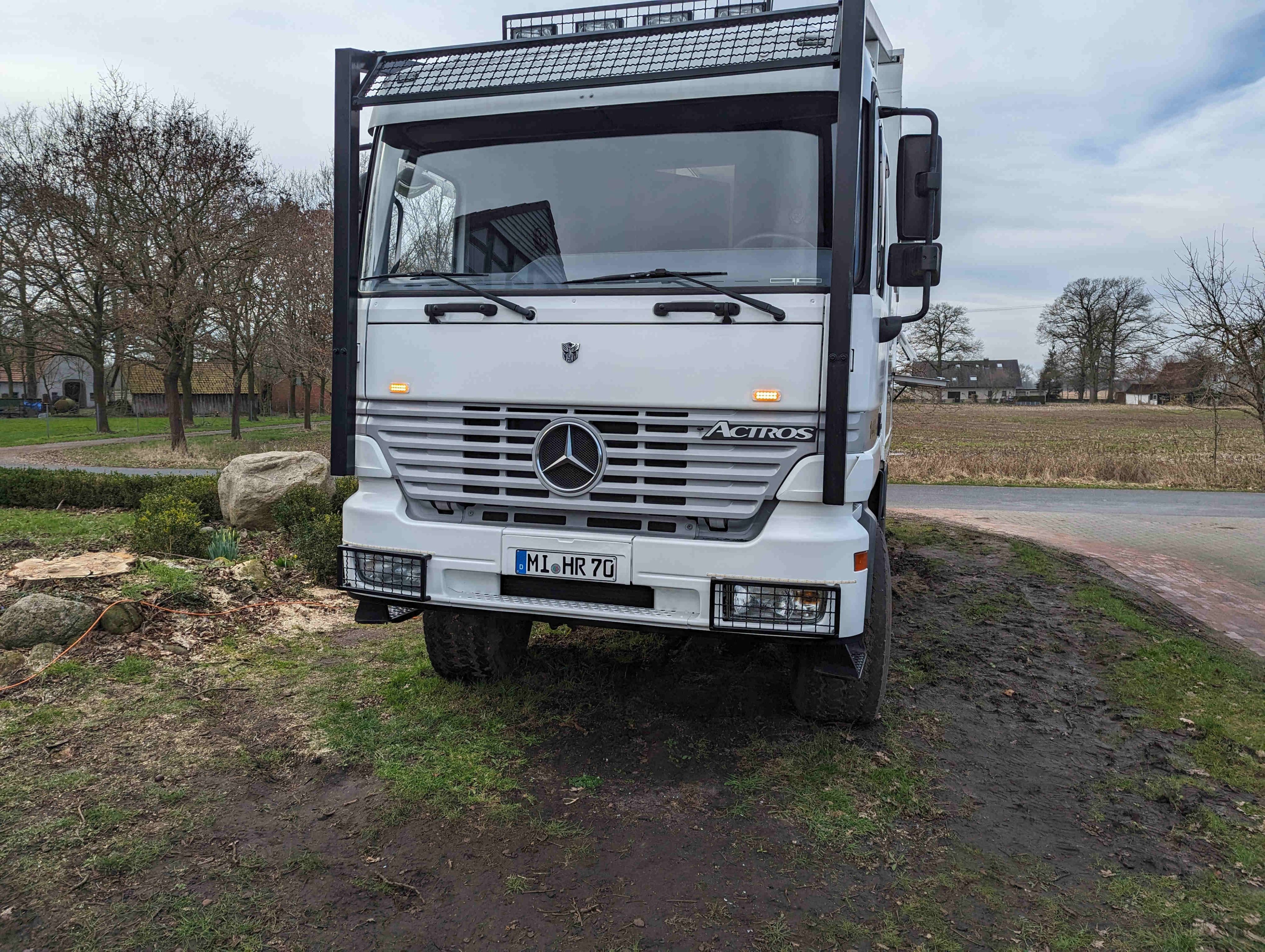

- Baustellenblitzer und Tagesfahrlicht montiert
Tagesfahrlicht und Blitzer sind deutlich heller als auf den Bildern.
Leider ist das kleine Mercedes Logo auf der Klappe bei der Demontage "gestorben".
Hab mir gedacht, daß ich einen Weinkramp beim Bestellen des Logo bekomme, da habe
ich einfach ein Anderes aufgeklebt.
Innen Frühjahrputz durchgeführt, leider dabei festgestellt, daß die Duschamatur
durch Frost aufgeplatzt ist. War wohl Restwasser drin.
