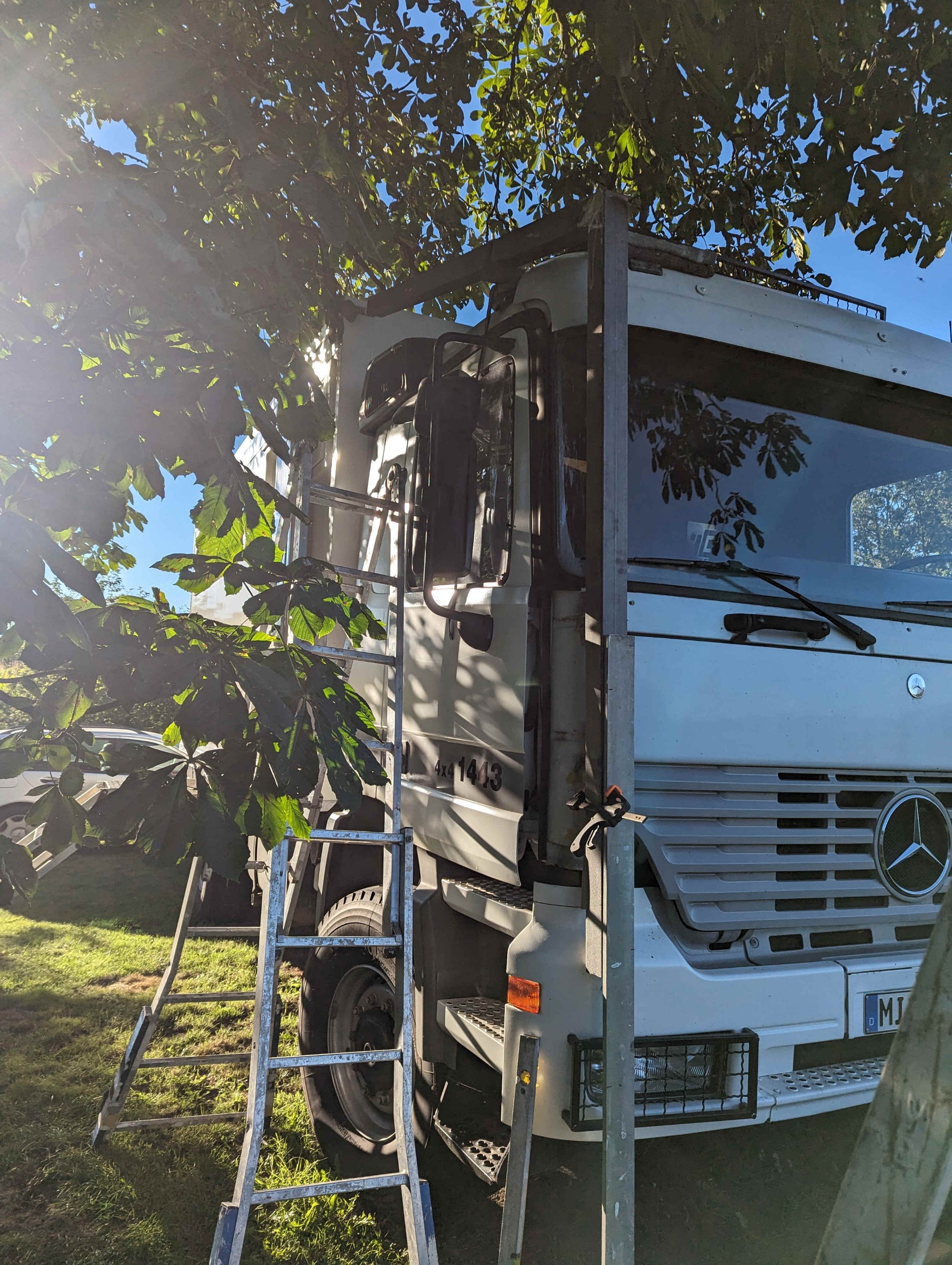

Erste Entwürfe für die Astabweiser am Fahrerhaus entstehen.

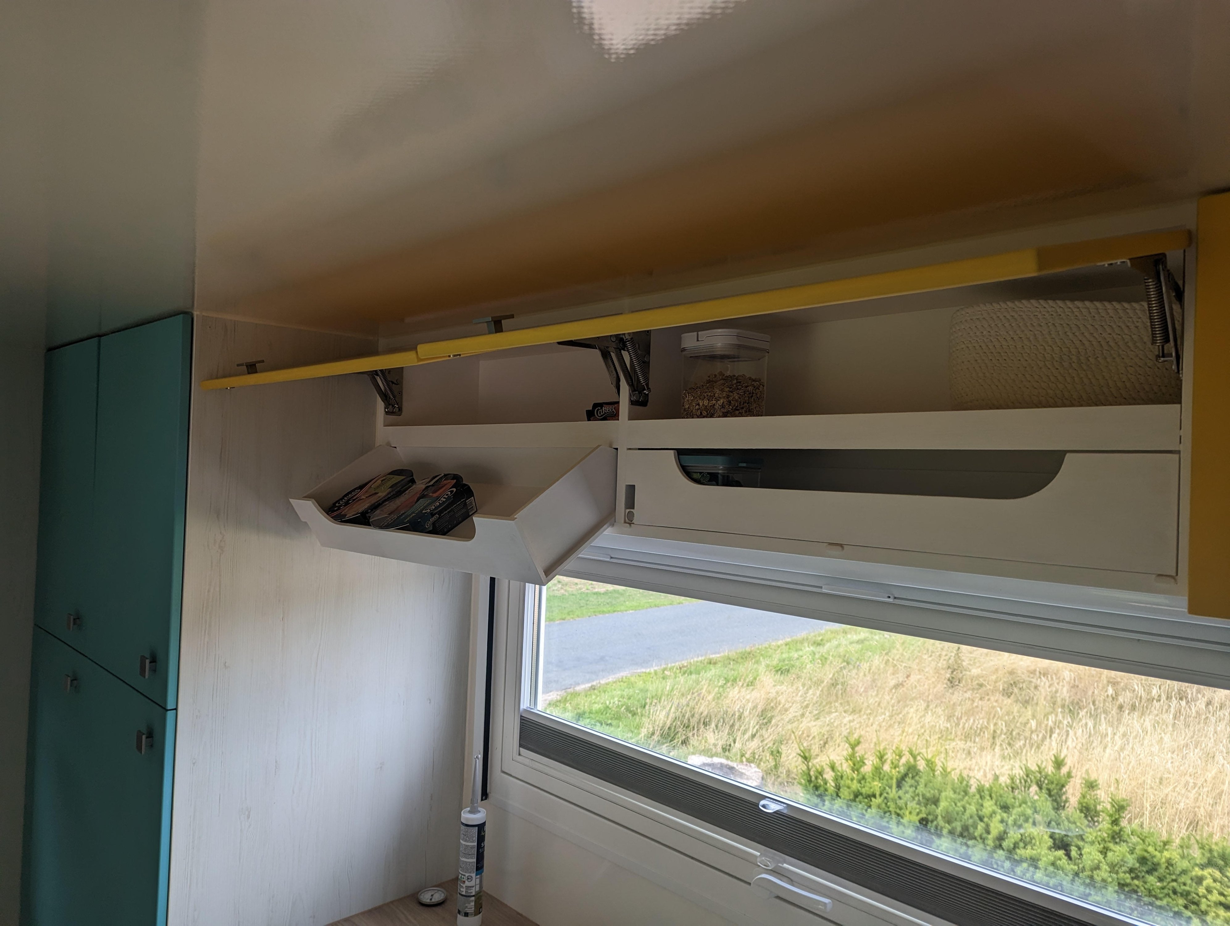

Re: TAG 79
Die Schubladen-Idee ist echt gut, das werde ich klauen!
(nur das Gelb, das geht garnicht!
Matthias aus dem Fernwehbus

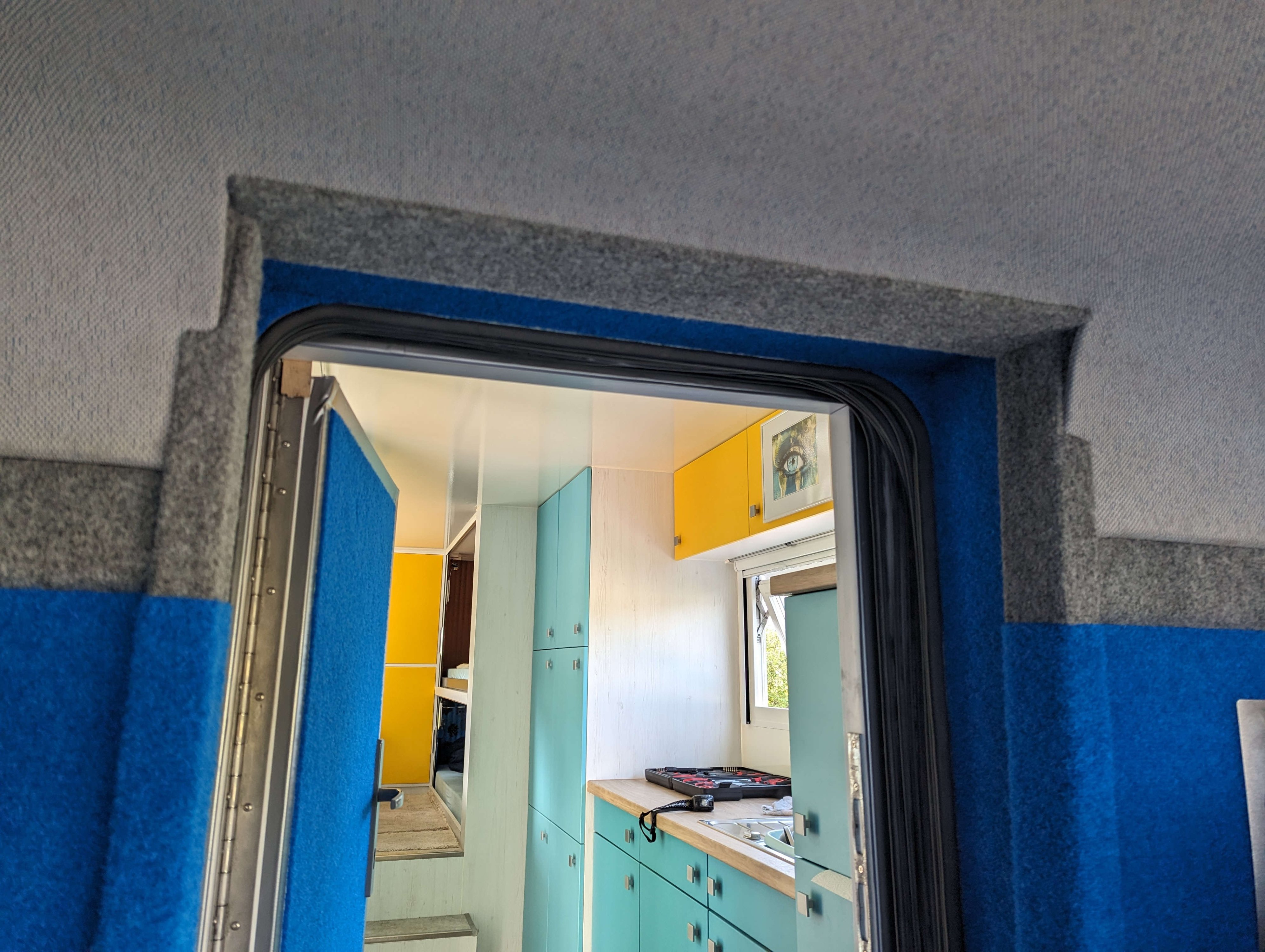

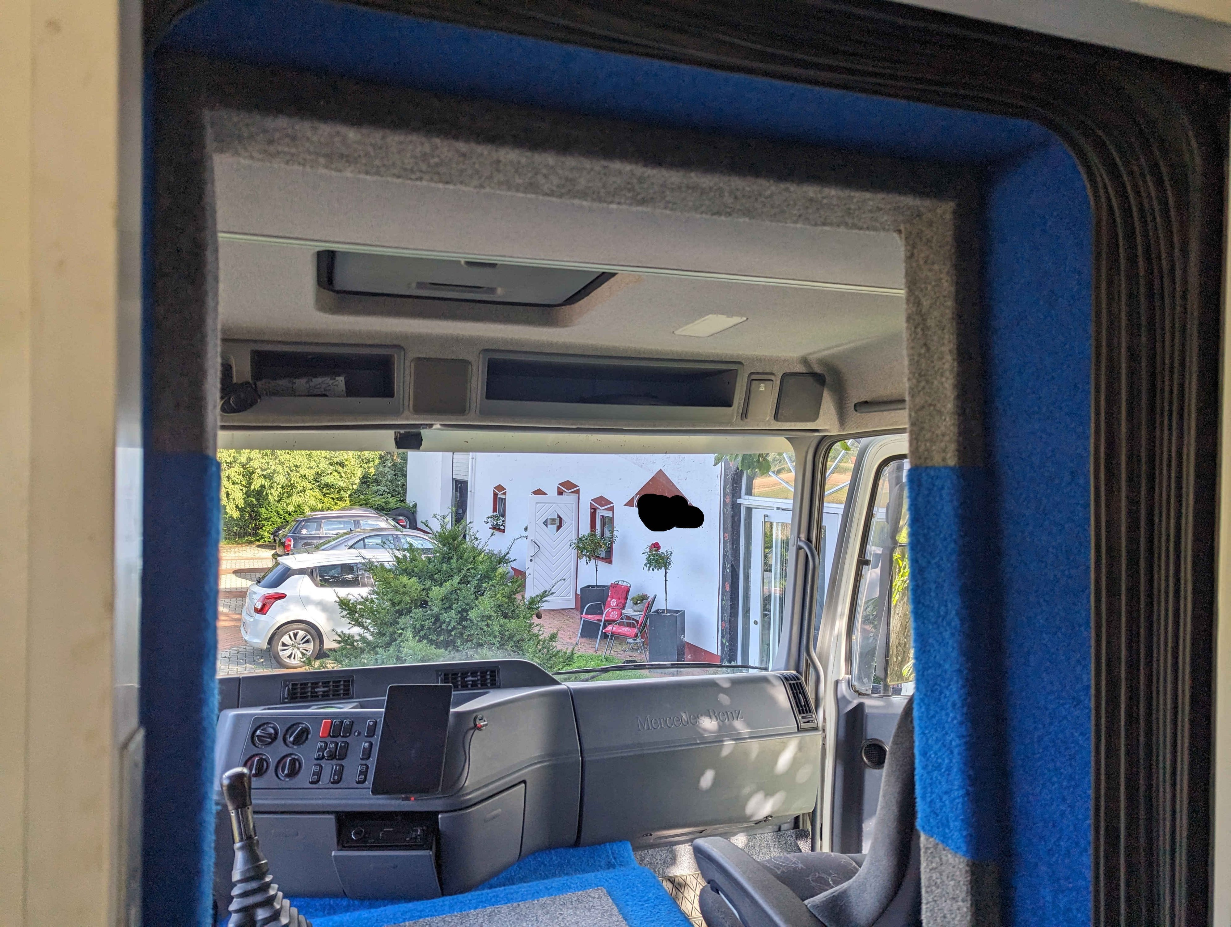

Zwischendurch endlich eine Lösung gefunden für die Oberseite des Durchstieges

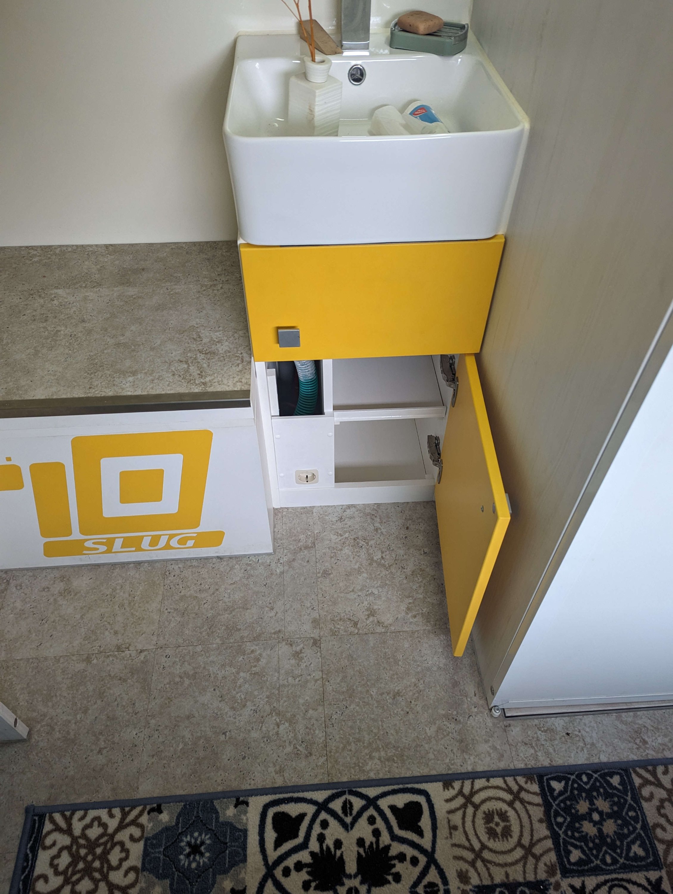

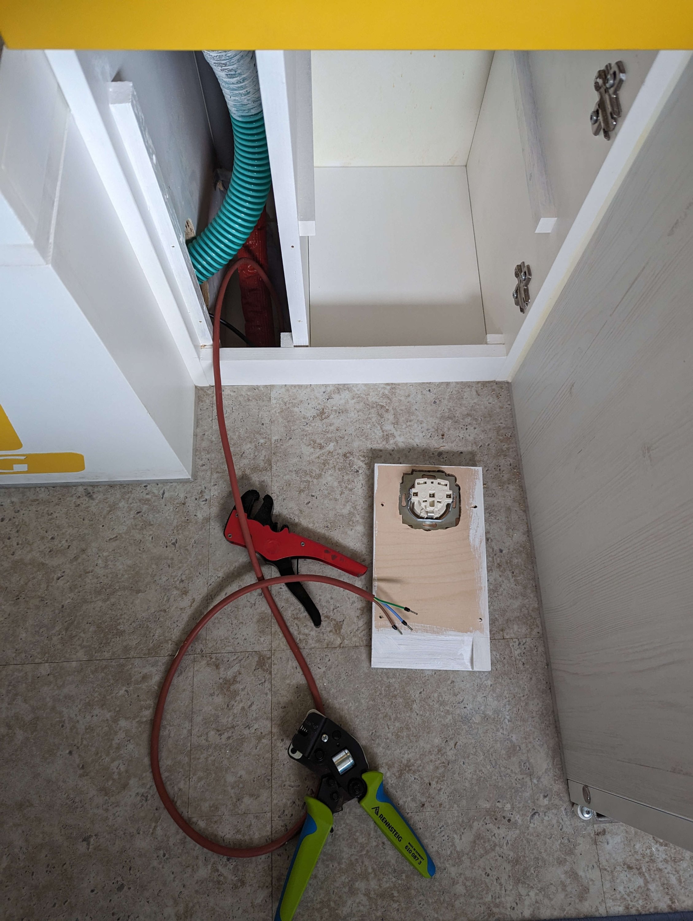

230 Volt im Bad
Konnte leider nicht ganz verschließen, Schlauch vom Urinal
braucht bisschen Platz, arbeite an einer besseren Lösung

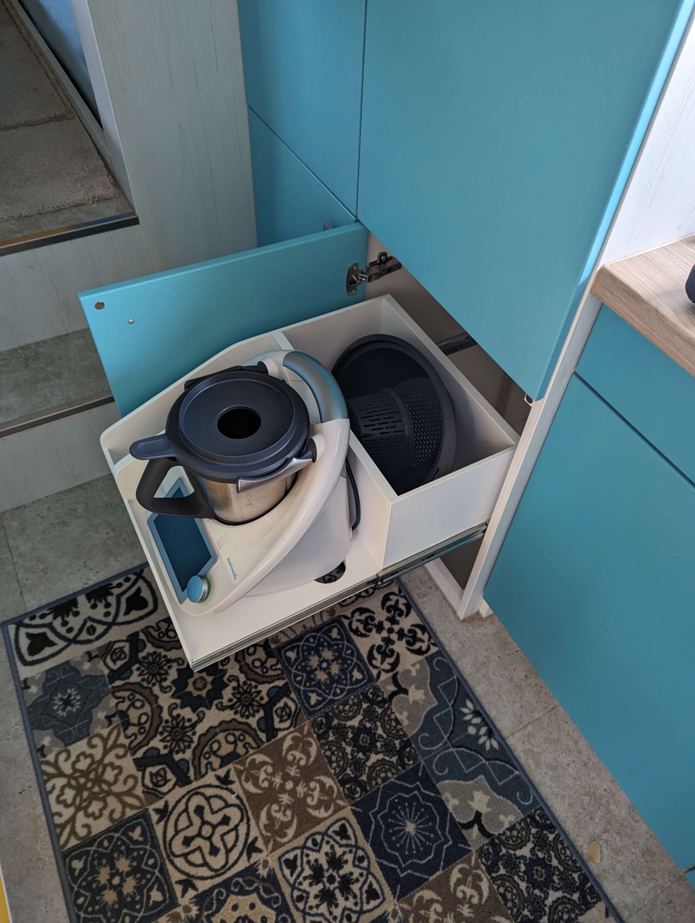

Auszug für Thermomix
Einbau schwierig, weil Tür innenliegender Anschlag

Re: TAG 79
Sehr schön das Ganze. Die Idee ist echt gut für die höher liegenden Schränke. Glaube auch das ich da noch abgucken werde. Oben ist noch nichts fertig nur geplant. Schliesslich ist da noch Jemand viel Kleineres dabei.Fernwehbus hat geschrieben: ↑2023-07-19 20:31:42Die Schubladen-Idee ist echt gut, das werde ich klauen!
(nur das Gelb, das geht garnicht!)
Hast Du den Rand hinten einfach hochgezogen damit es einhängt?
Gruss Uwe
Gruss Uwe

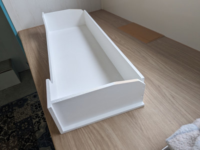

Moin!
Hintere Kante im Detail, funktioniert, arbeite aber weiterhin an Optimierung

Re: TAG 79
Tach!
@Bernd: Habe ich leider nicht besser hinbekommen.
Wir würden uns freuen, wenn Du (oder jemand anders)
übers WE bei uns steht und mich im Bettenbau
schulen könnte, ebenso im Essen und Trinken.

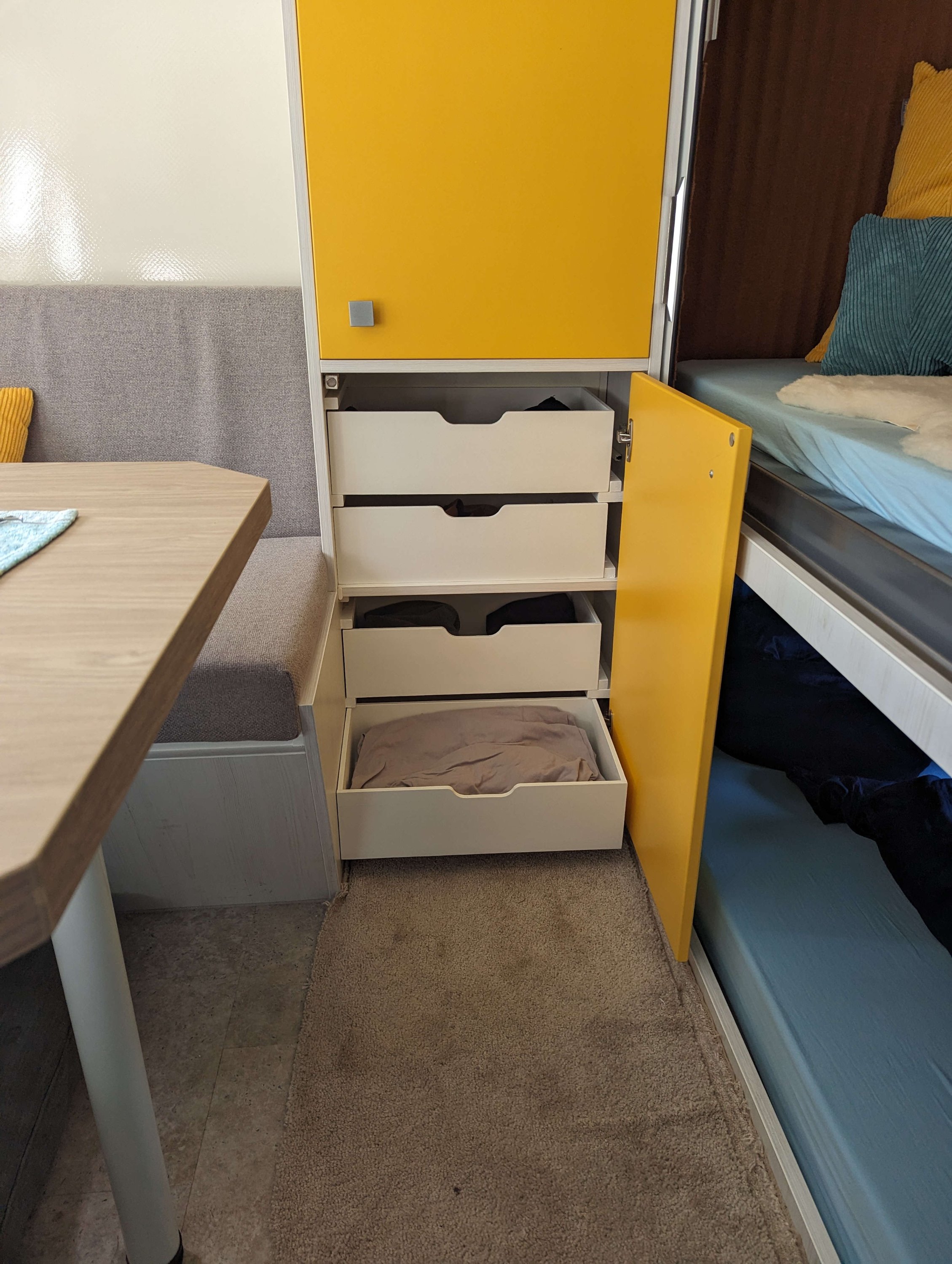

Zu den Schubladen: Ist beim herausziehen und einhaken
noch zu umständlich, muss noch geschmeidiger werden.
@Matthias: Sind natürlich LED, damit ich genau sehe,
was auf meinem Teller liegt.
CU
Roland
CU
Roland
Re: TAG 79
Hi Roland, zum Essen imd Trinken lass ich mich auch gerne einladen.
Die seitlichen Schubladenwände vielleicht noch kurzen und die Schrankvorderteilrückseite im Bereich der SChublage mit einer flachen Dreikantleiste ca. 20 ° nach unten innen neigen, so dass die Schubladenrückwand satt anliegt?

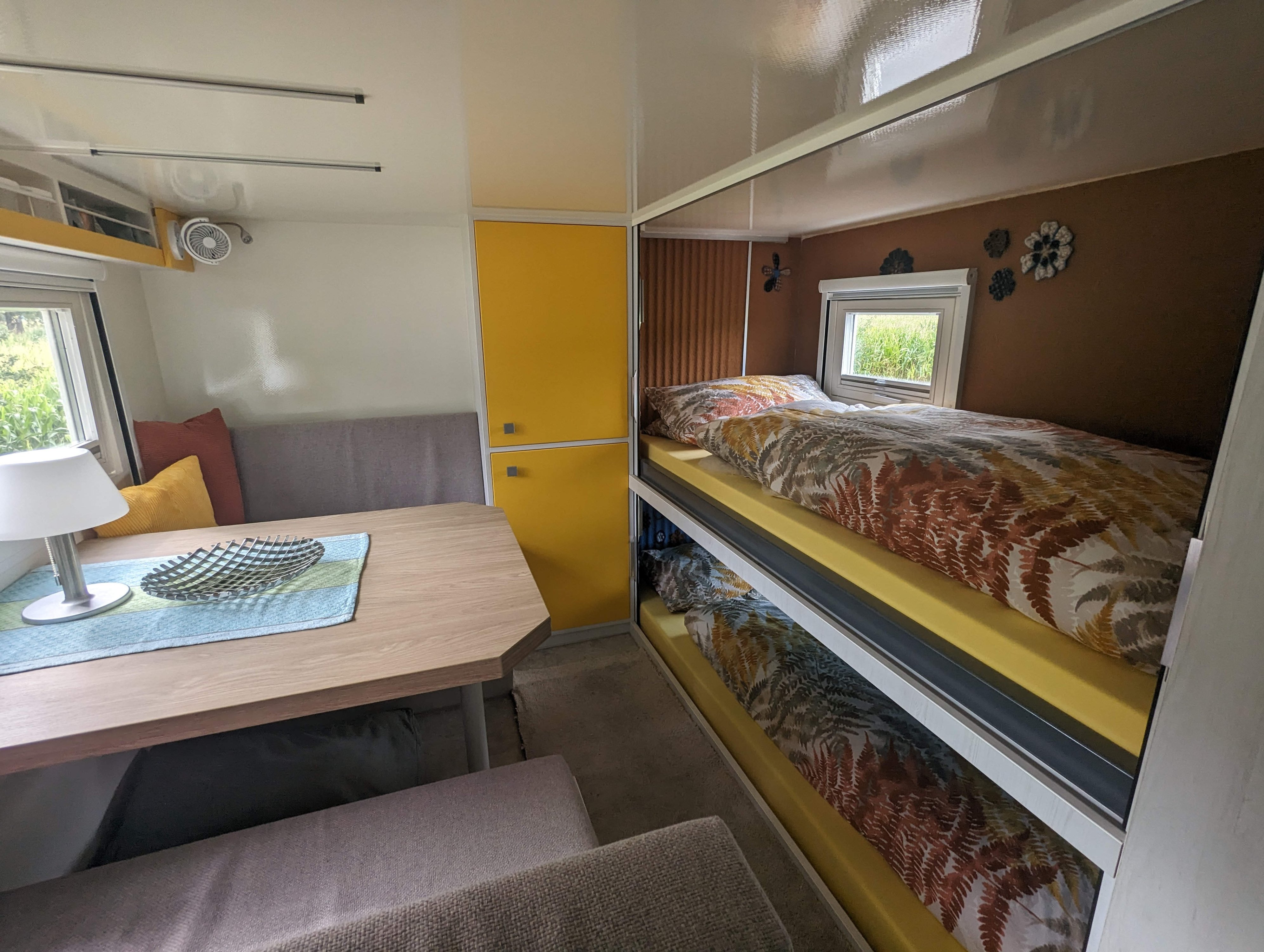

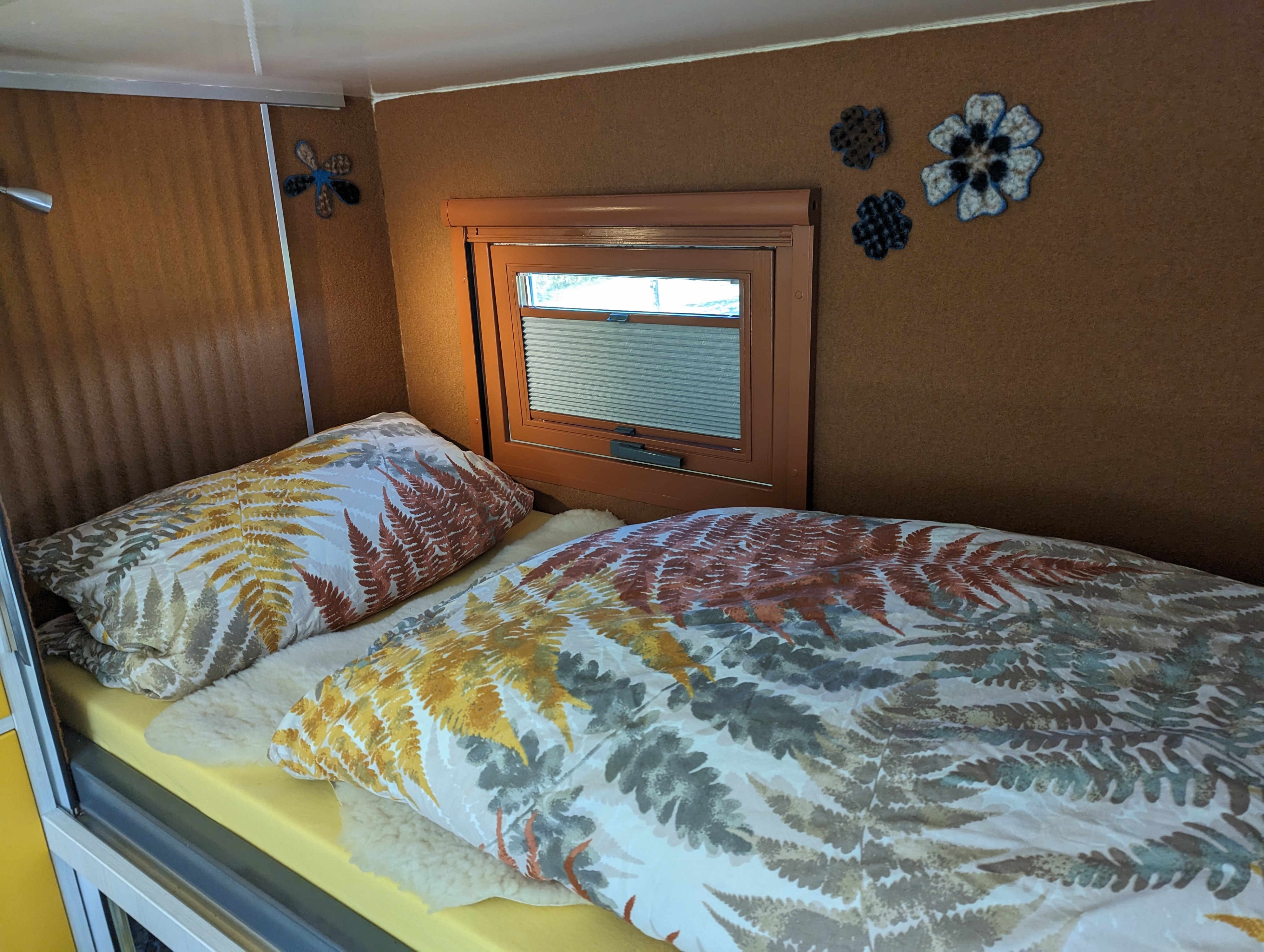

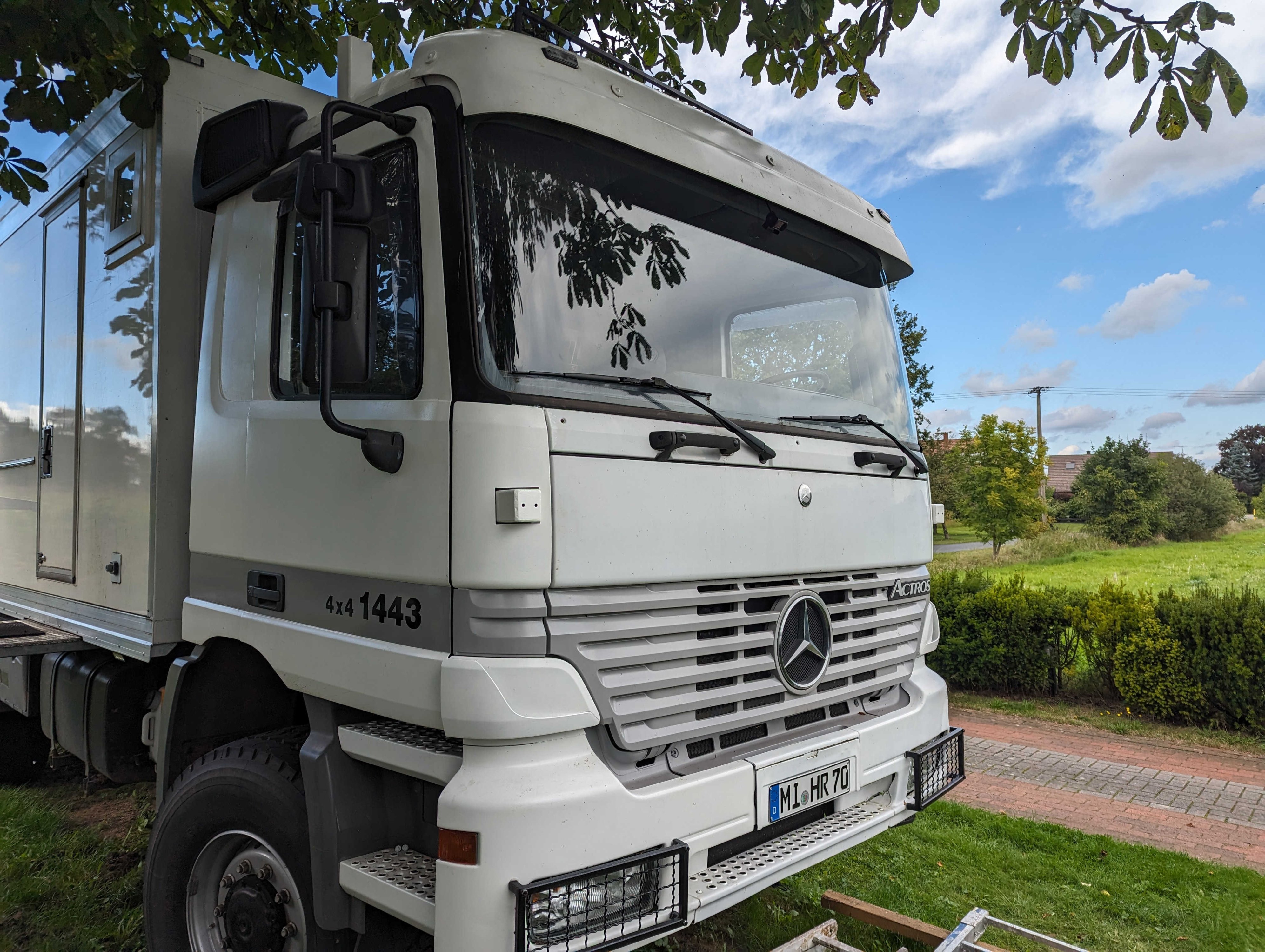

Re: TAG 79
Moin!
Habe mal zwischendurch ein paar Fotos gemacht.
Ich weiß nicht genau, ob ich es manchmal einfach übertreibe?
Das Fenster im oberen Bett konnte nicht weiß bleiben.
Noch nicht alles getrocknet aber schon zusammengebaut.
Konnte mich endlich mit meiner Frau über eine Lösung des
Problems "Obere Decke" einigen. Es werden 10 Kassetten
angefertigt und mit alten Leinen bezogen, danach unter die
Decke im Bett geklebt.

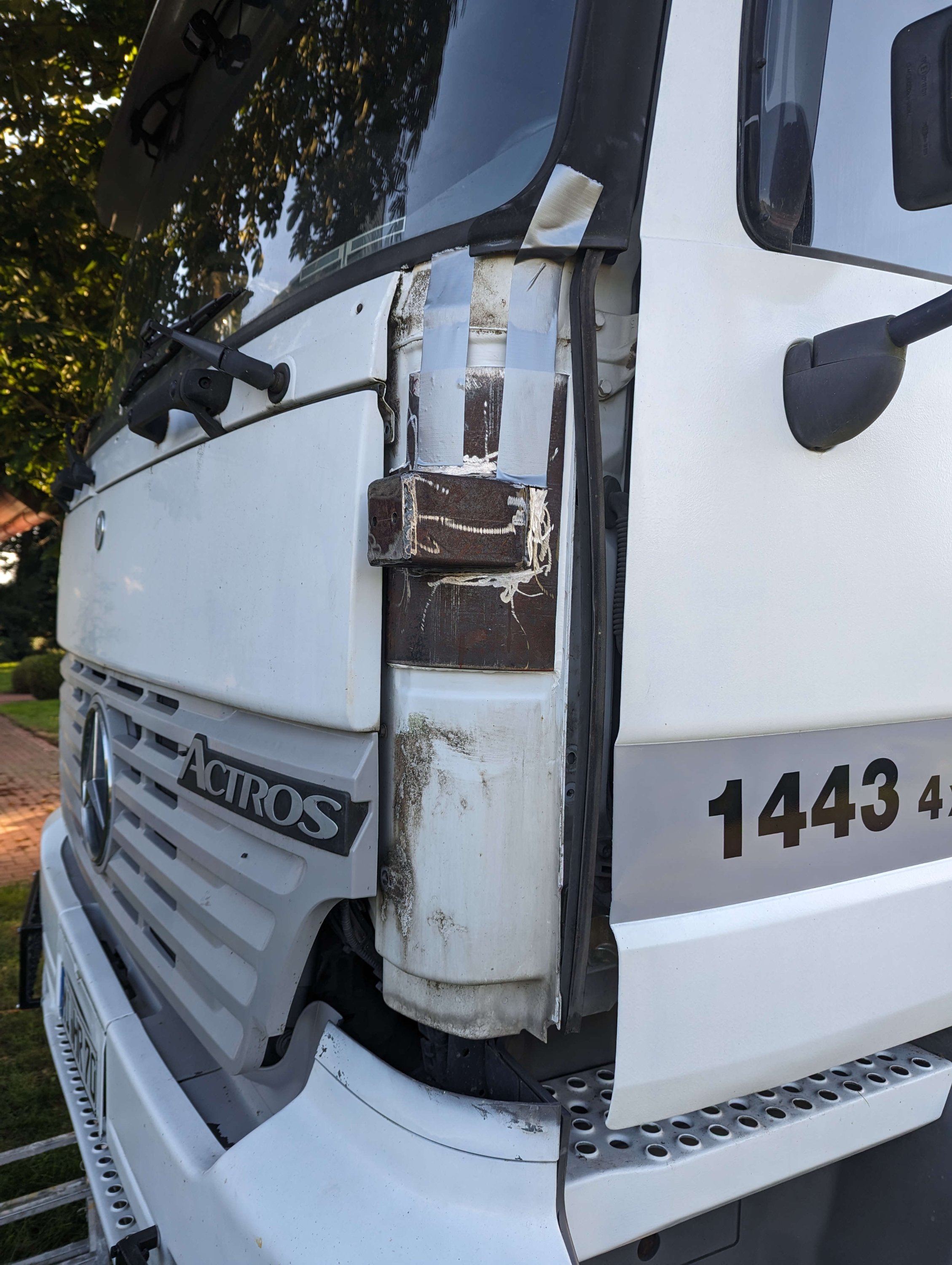

Anprobe Astabweiser Fahrerhaus
Anpassen Halterungen
CU
Roland
CU
Roland

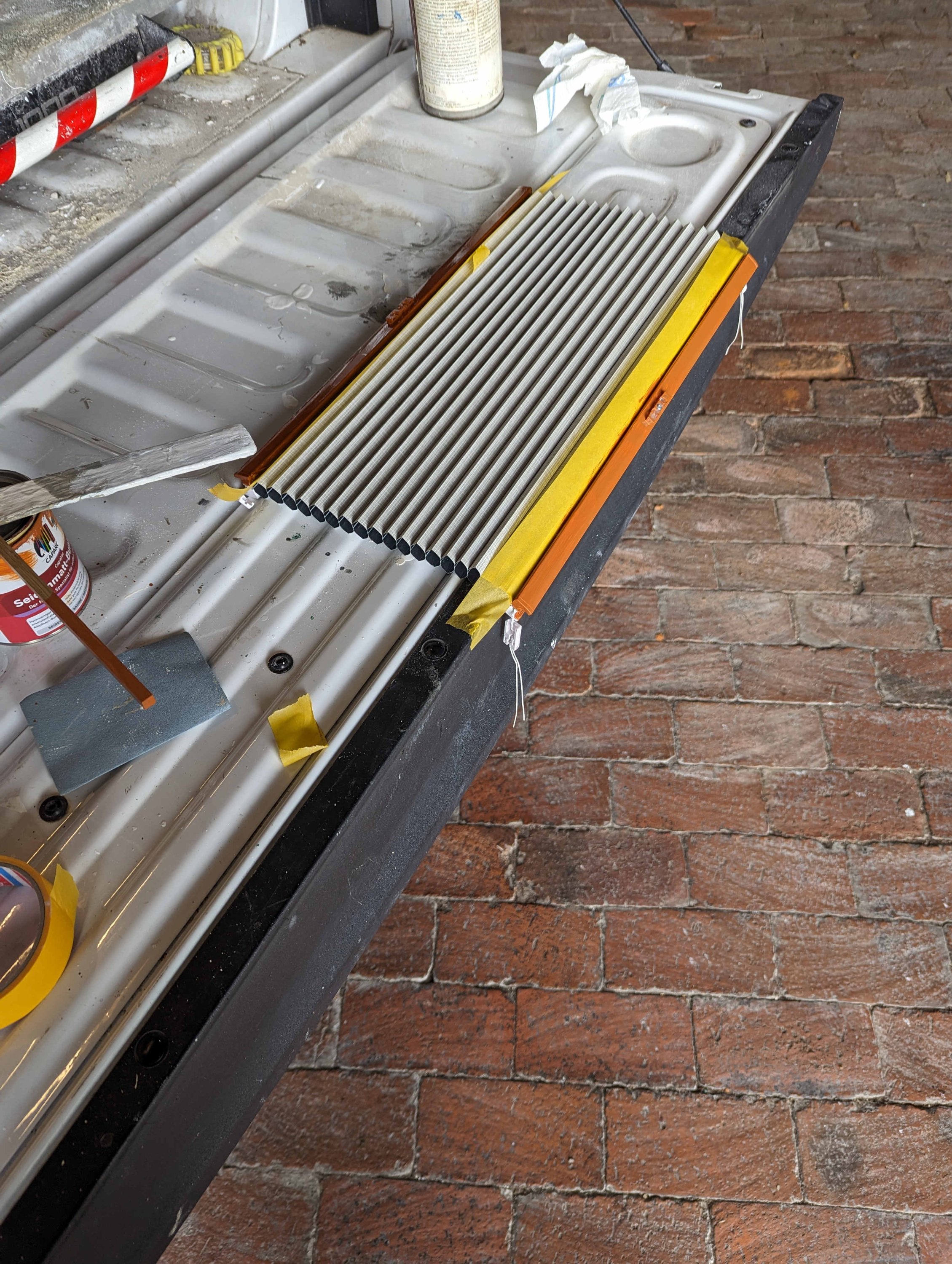

80x80, sollte nicht "pipelig" aussehen.

Re: TAG 79
Geht nicht,die Richterskala ist auch nach oben offen. Solange es Dir gefällt.....
Cool gemacht mit dem Fensterrahmen.

Re: TAG 79
Hallo Roland
In der Tat Baumabweiser. Kriegst Du damit das FHS noch hoch und zurück? Ich hatte da ein paar Problemchen mit Zylinder und neuer Pumpe zu lösen wegen des Mehrgewichtes. Naja, schätze auch das auch das Alter ausschlaggebend war. Ich habe bei mir schon gedacht ob die 40x40 nicht zu Fett sind um da Äste wegzudrücken. Gehe ja davon aus das es nicht in voller Fahrt passiert da Äste wegzudrücken. Aber gut siehts aus.
Danke noch für Aufnahme der Schublade. Sehe ich aber richtig wenn Du sie einfach gerade rausziehst die Schublade komplett raus kommt/runterfällt? Oder ist auf der linken Seite das Abschlussbrett hinten an der Schublade durchgezogen und auf dem Bild da bei der Leiste mit dem Rundmagneten oder was es ist anstösst? Sorry, bin da manchmal wohl Begriffstutzig. Kenne das nur von Auszügen die gleich dafür konzipiert sind aber so die Grösse der Schublade schmälern.
Gruss Uwe
Gruss Uwe
Gruss Uwe
Re: TAG 79
Moin!
@ Uwe
Fahrerhaus kippen, werde ich dann probieren, ging aber bisher sehr leicht.
Schwerpunkt des Astabweiser liegt sehr weit vorn, erwarte keine Probleme.
Hatte Angst, daß wenn ich die Astabweiser zu klein dimensioniere es nicht
zum Gesamtbild passt. Lieber zu Fett, als zu Klein.
Schubladen lassen sich gerade ganz herausziehen, Arbeite weiterhin an
einer Verbesserung. Manche Sachen brauchen bei mir etwas Zeit um ein
gutes Ergebnis zu erzielen.
CU
Roland
@ Uwe
CU
Roland

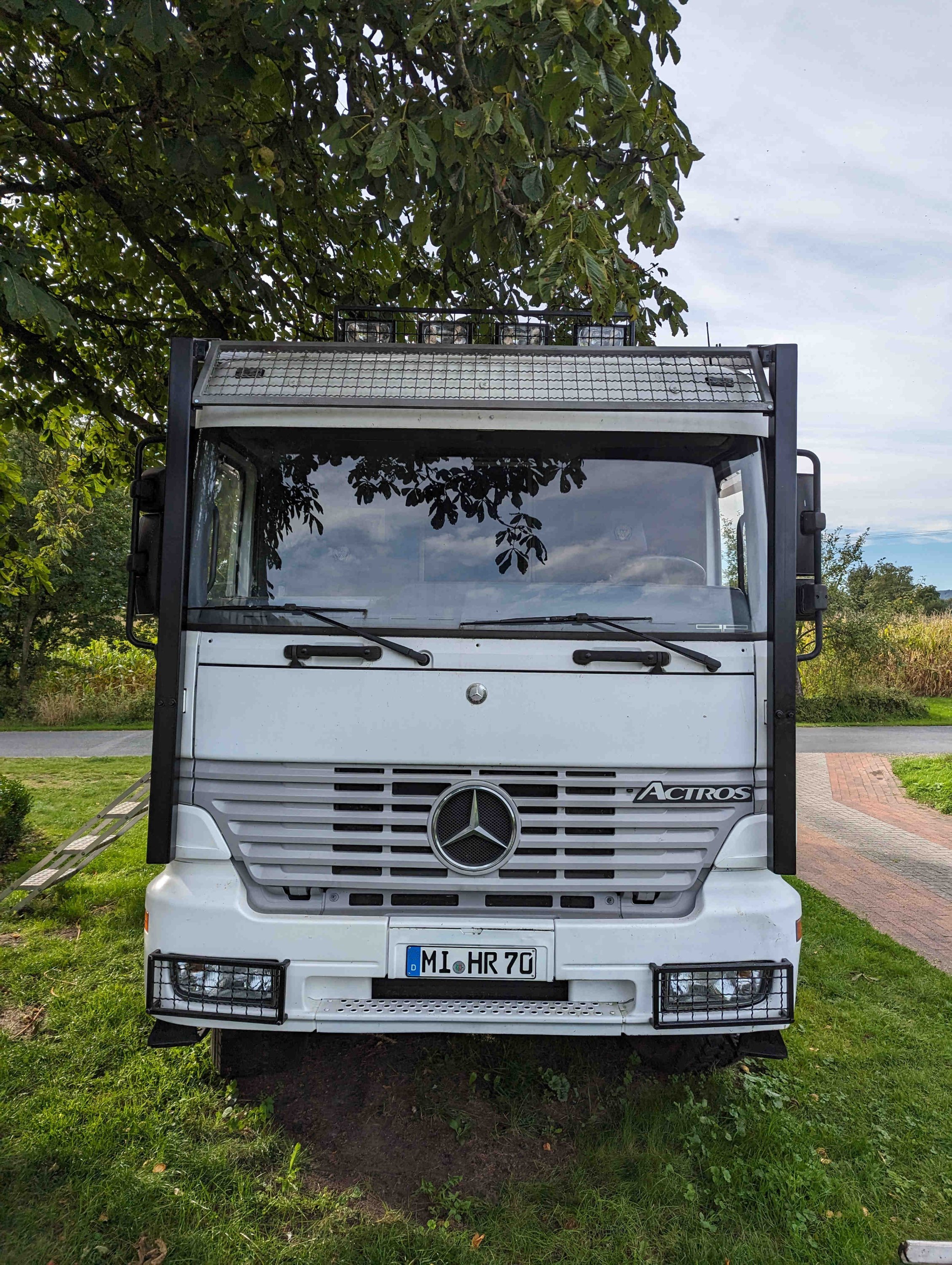

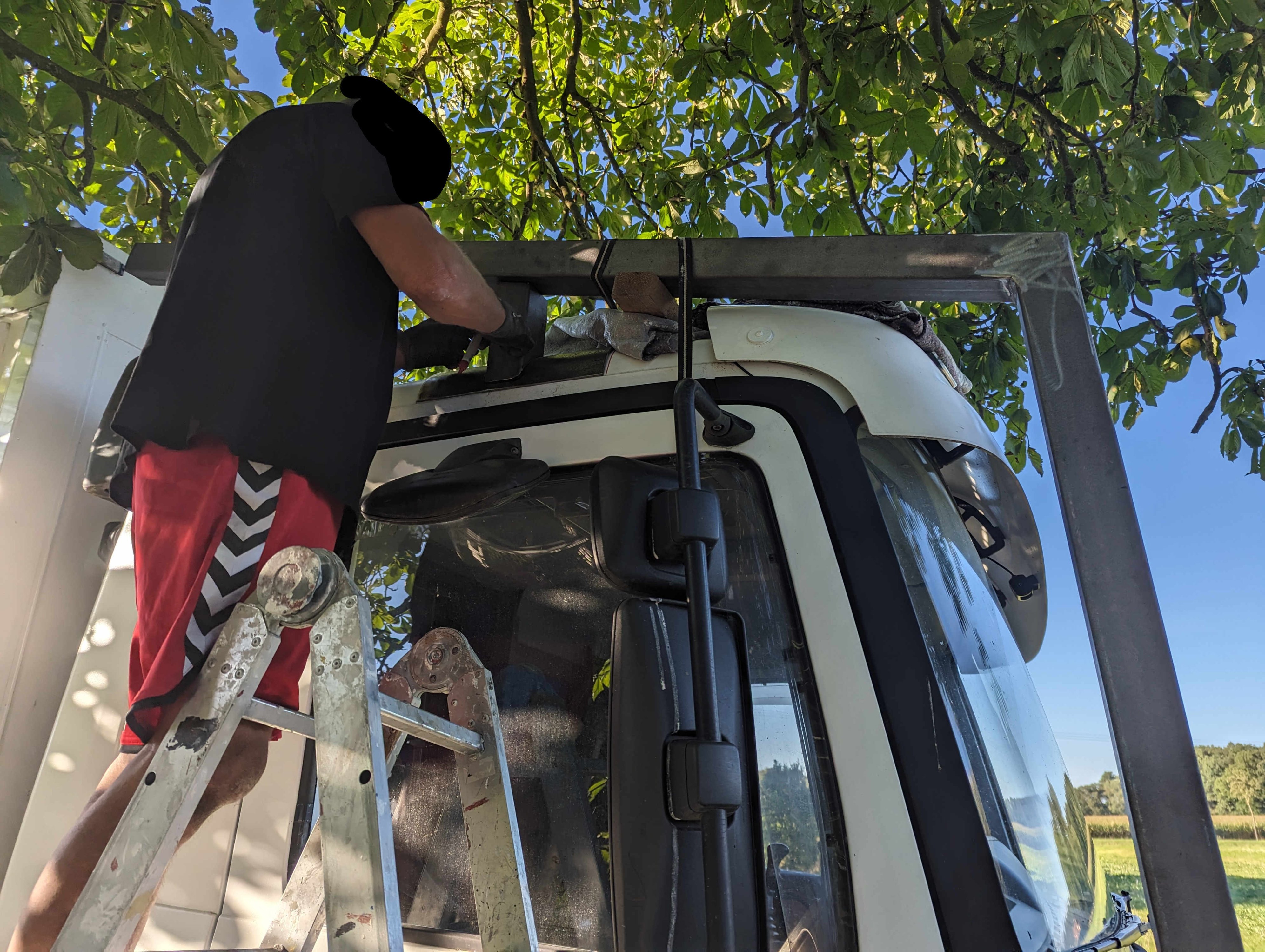

Re: TAG 79
Moin!
Halterungen oben und vorn für die Astabweiser angebracht.
Schrauben nicht möglich, also kleben.
Hat, wie alles, lange gedauert, bis angepasst.
Trägerbleche 5mm dick.
Durchführungen in Abdeckungen, ohne verschneiden!
CU
Roland

- Beiträge: 1106
- Wohnort: Home of Emmentaler
Re: TAG 79
Hallo Roland
Beim SK war es bei mir auch nicht einfach. Das Blech ist auch dort nicht gerade dick. Nebst Kleber habe ich noch Tuptara gesetzt. Grundplattendicke ist auch bei mir 5mm aber da hast Du wohl ein bisschen dengeln müssen bis das an die Rundung passte. Denke das hält auch bei Dir Bombenfest. Sieht schön aus so durch die Abdeckung und wie es angepasst ist.
Gruss Uwe
Gruss Uwe
Gruss Uwe
Re: TAG 79
Moin Uwe!
Danke für Dein Lob, Blindnietmuttern habe ich auch gedacht für die Anfangshaftung.
Geklebt habe ich dann mit Dec. MS5 hat hohe Haftung, fixiert mit Panzertape, hat gut
gehalten. Für die Rundungen habe ich Schablonen angefertigt und dann bei uns im Dorf
auf einem "Monster" biegen lassen. Die bauen sonst Brücken und Riesen Stahlkunst.
Wenn alles klappt kommen heute Abend die fertig geschweißten Astabweiser dran.
CU
Roland
CU
Roland

Re: TAG 79
So massiv, wie Du das gebaut hast, gehe ich mal davon aus, dass die Bäume freiwillig die Äste anheben werden, wenn Du angefahren kommst...
Marc
Marc

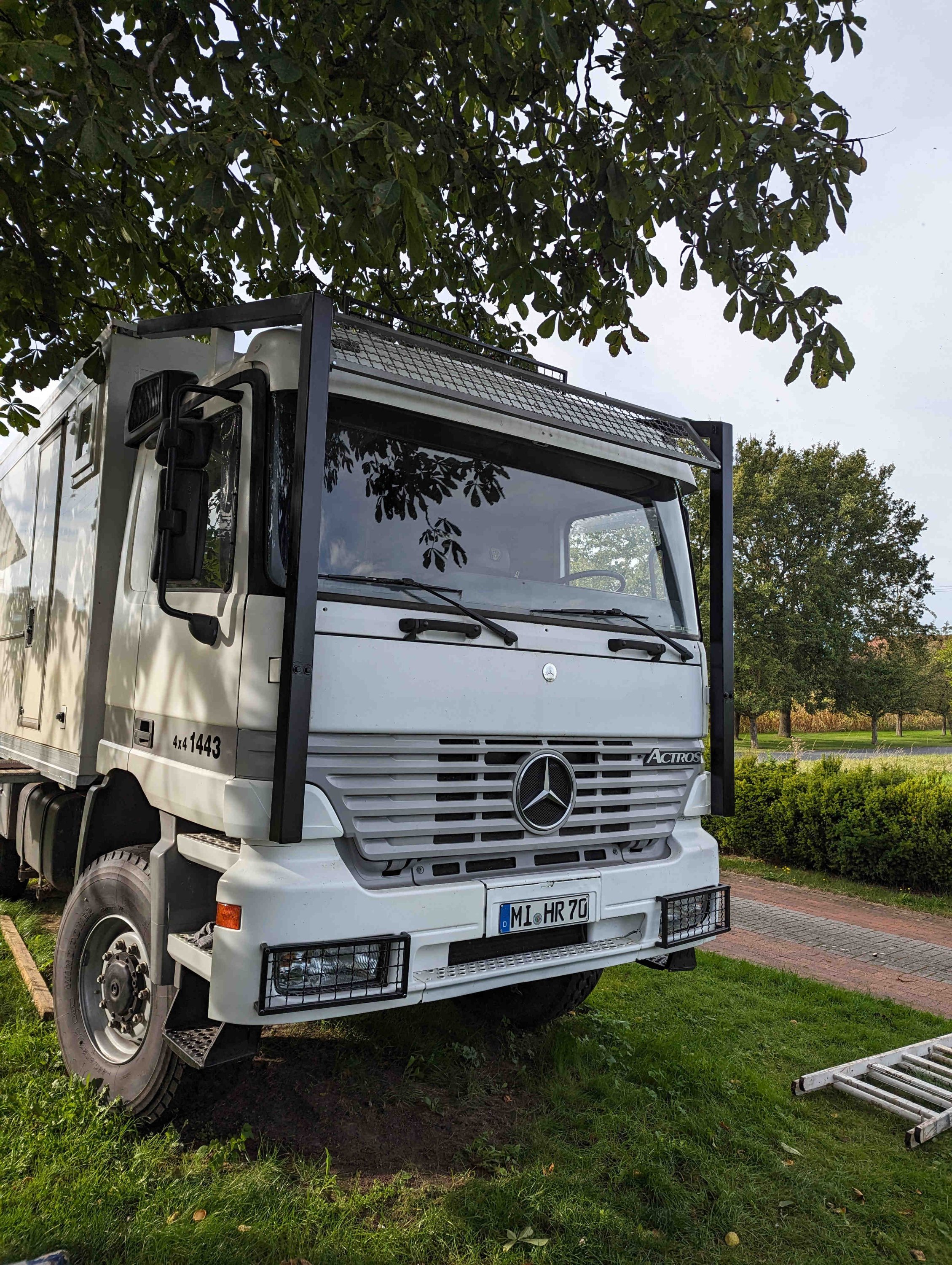

Re: TAG 79
Moin!

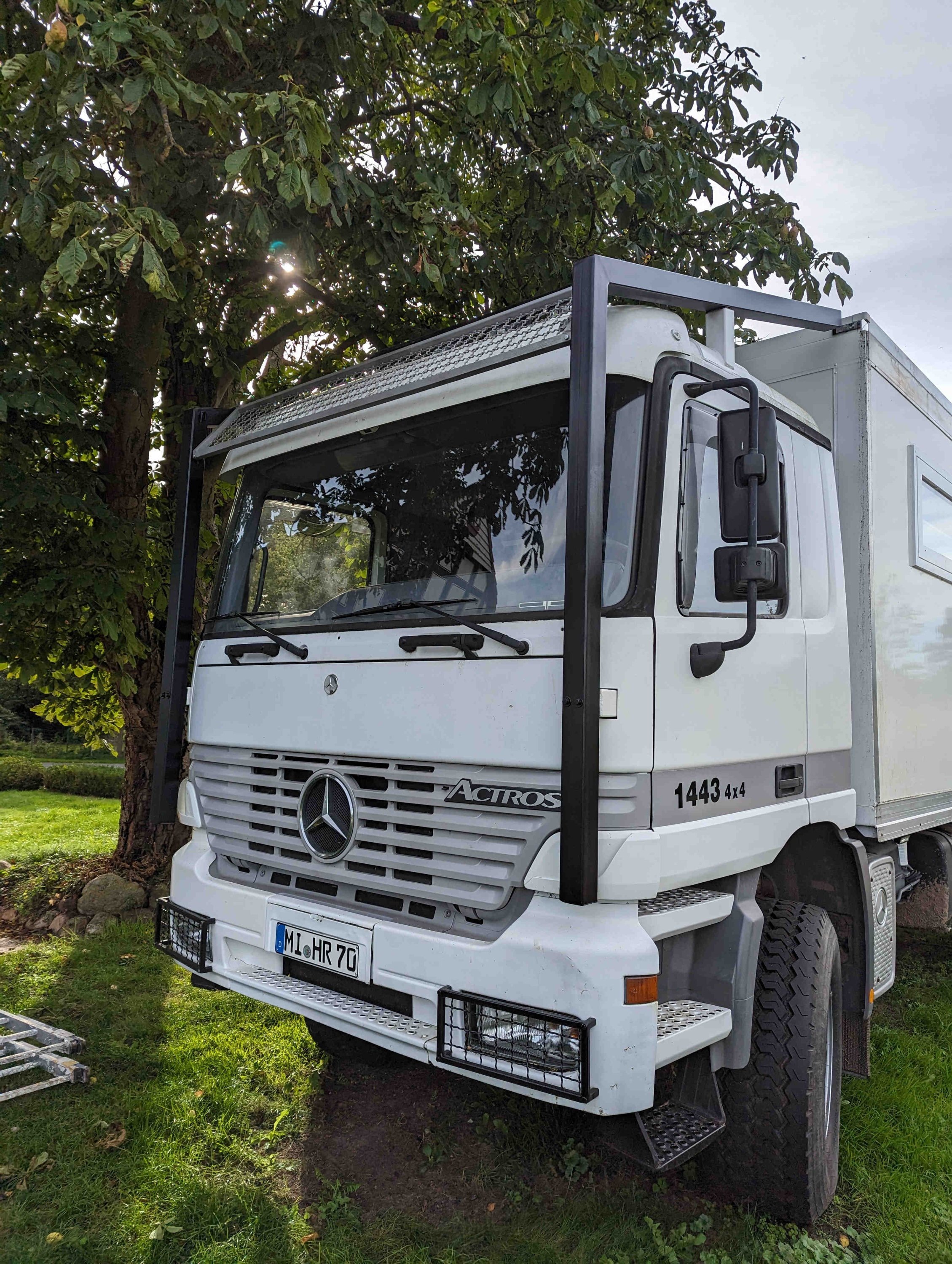

Astabweiser letzte Anprobe. Heute alles Lacken,
dann Endmontage.
CU
Roland

Moin Roland
Sieht gut aus. Von Vorne hats irgendwie das ganze Erscheinungsbild des Actros komplett verändert. Da kann ich Marc nur beipflichten. Die Bäume holen ihre Äste freiwillig zum Stamm zurück
Sonnenblende musstest Dir ja auch Gedanken machen, die Dinger sind halt zerbrechlich und nach den Wischern bei mir das Zweite was dem Gestrüpp im Wege war. Aber die Abhilfen sind so ja geschafft.
Weiter so.
Gruss Uwe
Weiter so.
Gruss Uwe
Gruss Uwe
Re: TAG 79
Das hilft ja auch der Frontscheibe, die wird von den Ästen ja auch nicht gut behandelt.
Gut gelungen, mal schauen, wie es lackiert aussieht.
- Bahnhofs-Emma
- Beiträge: 12240
- Wohnort: D-21737 Wischhafen
Re: TAG 79
sieht sehr stabil aus, evtl kann man noch eine demontierbare Quertraverse zum Schutz der Wischerarme ergänzen.
