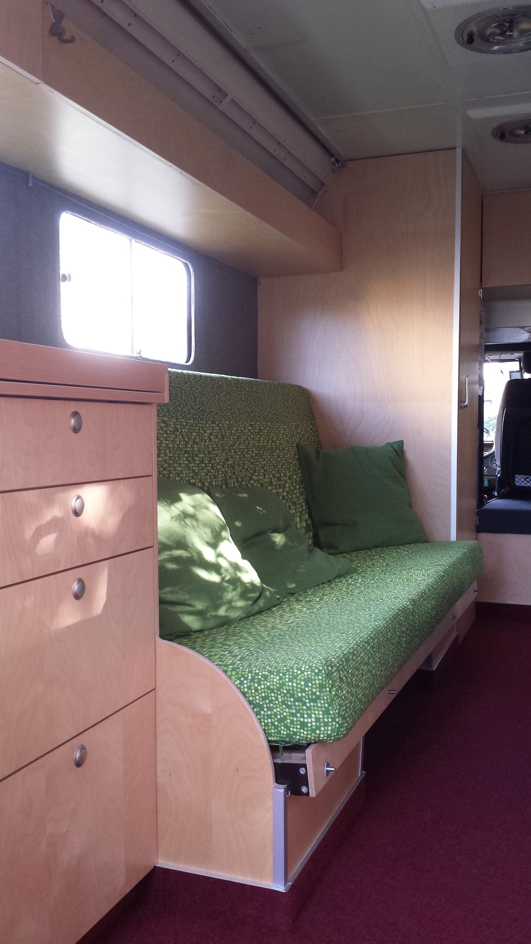

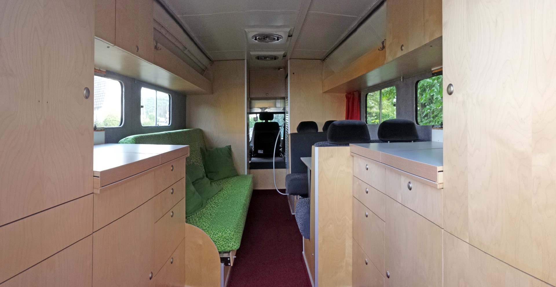

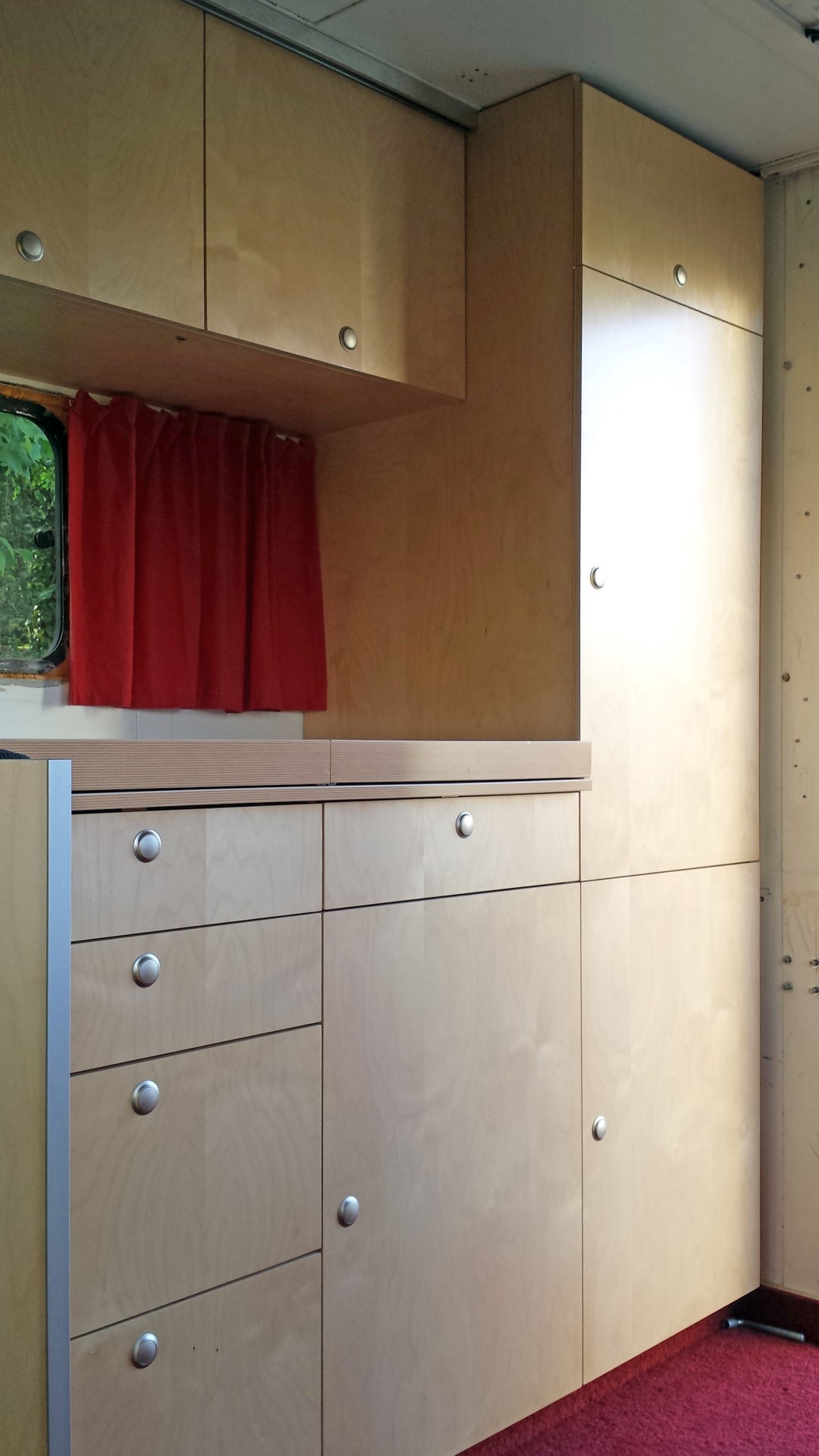

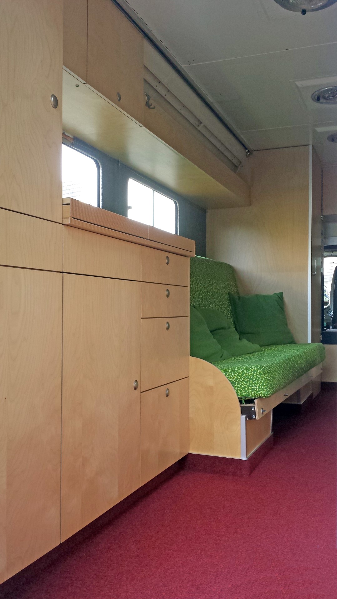

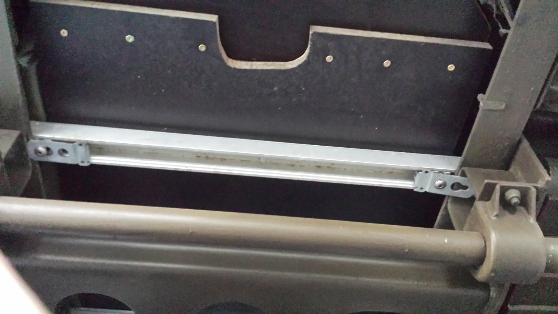

Re: Steyr A 680 GL Ausbau - Endlich gehts zur Sache

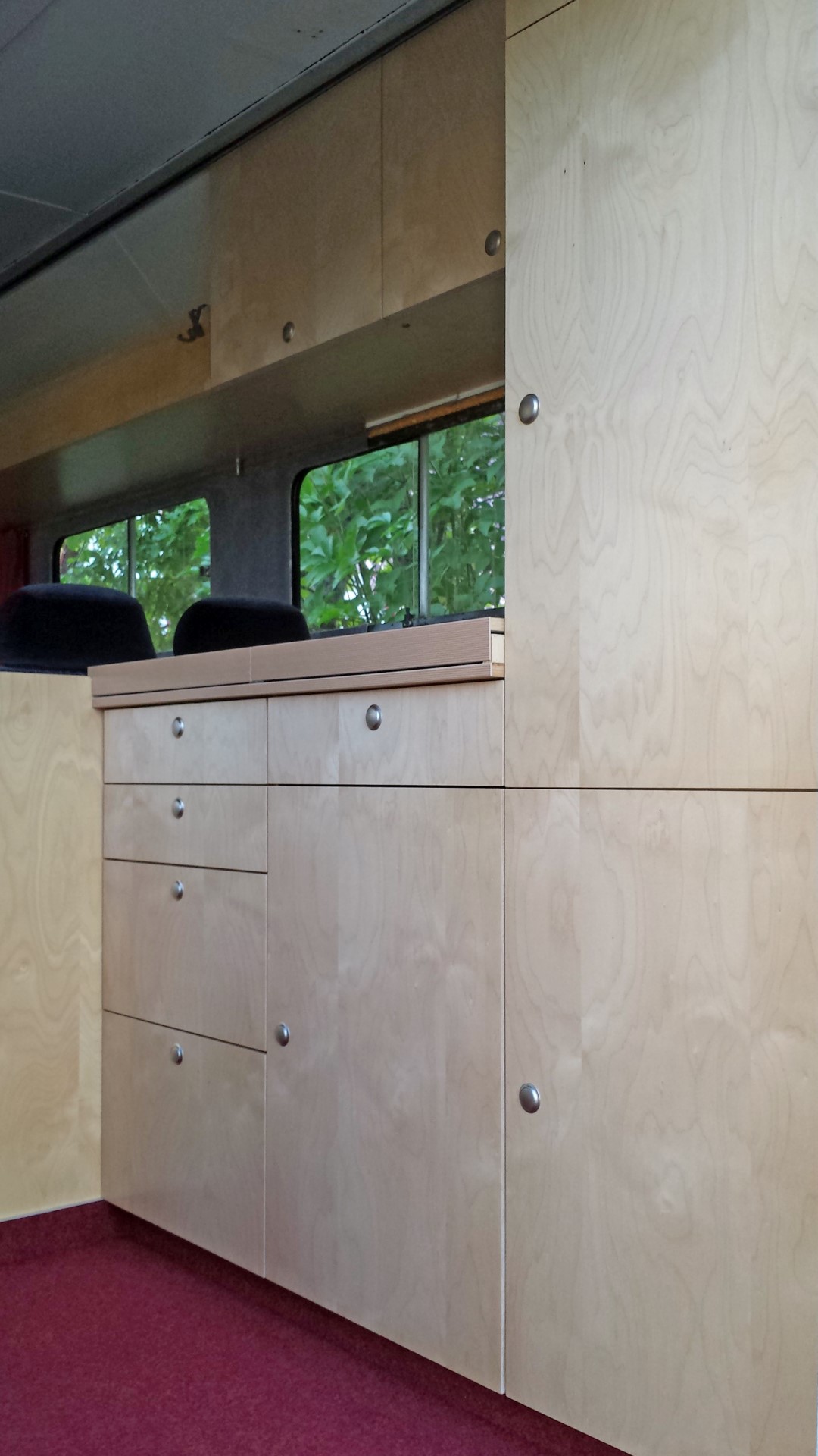

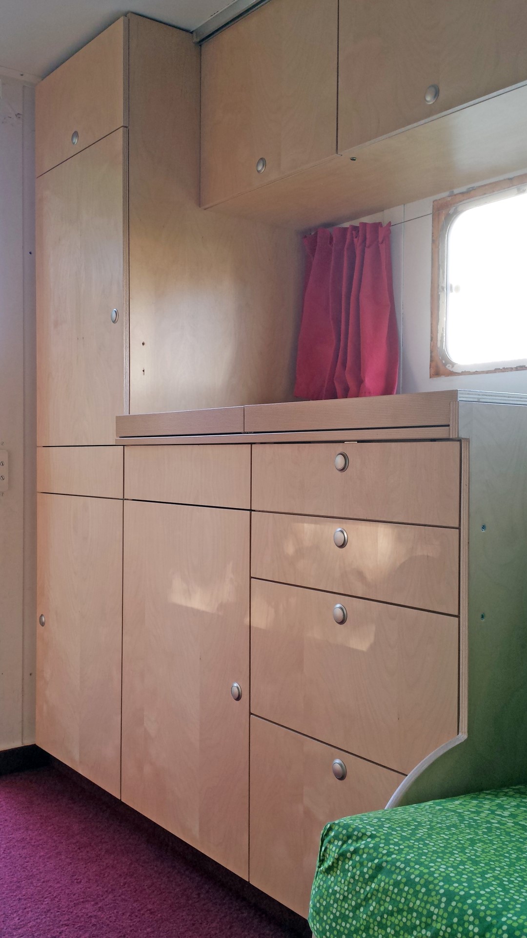

Hier noch die versprochenen Bilder zu den fertig gestellten Schubladen und Möbelfronten.
Das sieht nicht nur aufgeräumter aus, sondern bringt auch effektiv viel Platz.
Willi
Willi

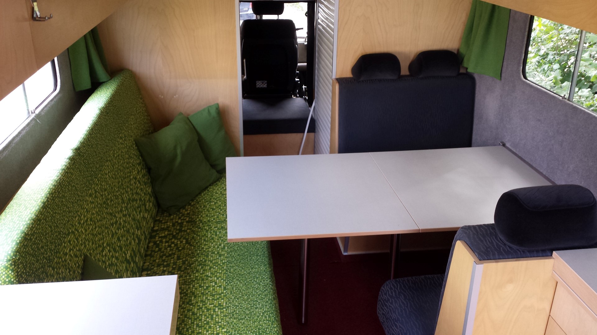

Ich hatte ja noch eine gleiche Tischplatte mit Fuß von der ausgebauten Sitzgruppe, da wo jetzt das Sofa steht.
Also kurzerhand 1h vor dem Besuchstermin überlegt, wie ein Um- bzw. Anbau der 2. Platte aussehen könnte.
Fuß in die Mitte der Platte versetzt, ein paar Ikea-Möbelverbinder in die Stirnseite rein und den Tisch mal eben auf die doppelte Größe gebracht.
Die Zusatzplatte und der Fuß sind jetzt fest verstaut im Laster und können jetzt jederzeit in 2 Minuten angebaut werden.
Das Ganze war erstaunlich stabil und wir hatten einen sehr schönen Nachmittag mit unseren Gästen im Laster.

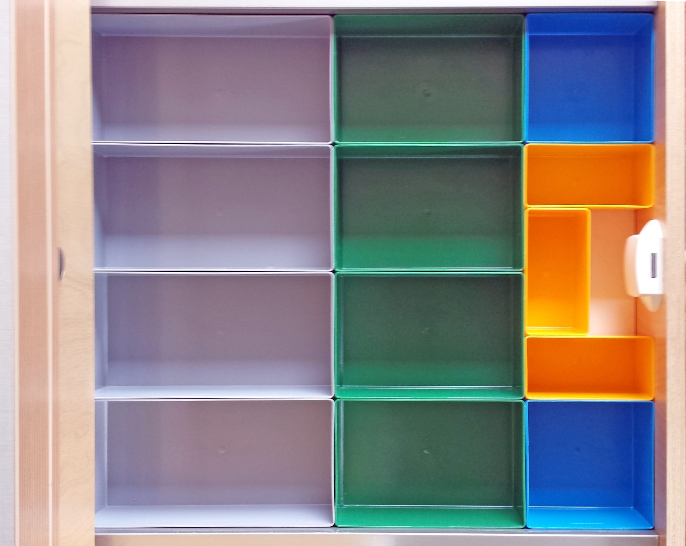

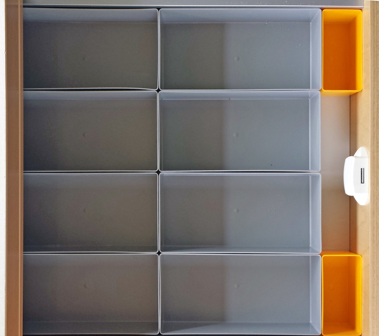

Liebe Forenkollegen,

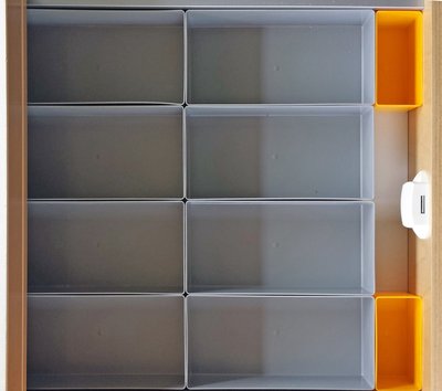

noch eine Kleinigkeit zum Ordnung schaffen.
Ich habe kleine Kästen gesucht, die im Gegensatz zu Besteckeinsätzen den Platz besser nutzen (senkrechte Wände) und sich einzeln aus der Schublade entnehmen lassen (z.B. Nähutensilien mit an den Tisch nehmen). Nach längerem Suchen habe ich für meine Schubladen die optimalen Boxen gefunden (es gibt aber auch andere Maße von anderen Herstellern z.B. Hilti).
Das Ganze ist modular aufgebaut, so kann man auch später noch groß gegen 2 x klein austauschen.
Allit Boxen für Stahlblech Sortimentskasten http://www.ebay.de/itm/Allit-Boxen-fur- ... elGyl4hwPw
Kunstoff-Einsatzbox
54 x 54 x 45 mm - 108 x 216 x 63 mm
Willi
Kunstoff-Einsatzbox
Willi
danke für die Info.
Reichen da Möbelschrauben für die Auszüge oder hast du zusätzlich verklebt?
danke für die Info.
- Willi Jung
- Beiträge: 2121
- Wohnort: Mittelhessen
Hallo Gunther,
weiß nicht wie die heißen, sind aber die ca. 4mm Bohrungen und Schrauben mit grobem Gewinde. Die kommen auch in das 32mm Lochraster im Möbelbau.
Bei den 15mm Plattendicke ist halt immer sehr knapp mit der Länge damit es auch hält. Die Topfbänder für die Türen brauchten 12-13mm Lochtiefe. Hab mir dazu einen Forstnerbohrer "geköpft" indem ich den Zentrierdorn weggeflext habe.
Dann mit ganzem Bohrer vorgebohrt und mit dem geköpften die letzten 3-4mm.
Bei den von dir genannten Schrauben hab ich immer gebohrt, bis ich den Zentrierdorn vom normalen Holzbohrer auf der Rückseite gerade so gespürt habe (ganz langsam und vorsichtig).
Dadurch, dass das Deckfurnier in Birke härter ist, spürt man auch einen deutlichen Widerstand am Ende.
Willi
Willi
Habe ein System32 5mm mit Tiefenanschlag in einer Art Glocke, dass geht prima.saubaer hat geschrieben:In dem Fall lohnt es sich vielleicht, das per Oberfräse zu machen. System32 sollte 5mm Bohrungen haben, die kann man auch gut per Spiralfräser und präzisem Tiefenanschlag fräsen. Gibt auch Schablonen dafür.
Bei den Topfschanieren habe ich mit einen Tiefenanschlag gebaut. Ähnlich wie Willi.
Ich bohre mit meinem S32 5 mm vor, dann normaler Topfbohrer für 5 mm dann einen ohne Führungsdorn bis Anschlag
Meine Frage ging eher hinsichtlich der dauerhaften Haltbarkeit in dem Holz. Also die Auszugsfestigkeit der Schraube.
Wenn die Schraube dauerhaft sitzen soll, hilft vielleicht ein guter Klecks Epoxy um das Holz im und um dem Loch vor dem Eindrehen zu "Härten".
- Willi Jung
- Beiträge: 2121
Ich hab da halt noch keine Langzeiterfahrung bzw. viele km Piste.
Aber ich denke die Variante mit dem Epoxy kann man bei Bedarf auch noch "nachrüsten", so lange die Schublade noch nicht unten liegt.
Regelmäßig beobachten ist da angesagt.
Willi
Willi
- gunther11
- Beiträge: 1472
- Registriert: 2017-02-08 9:15:22
- Wohnort: St. Augustin
Ich dachte an eine dünne Spur Sikaflex 221i unter den Laufschienen... muss man nur direkt richtig MessenWilli Jung hat geschrieben:Ich hab da halt noch keine Langzeiterfahrung bzw. viele km Piste.
Willi

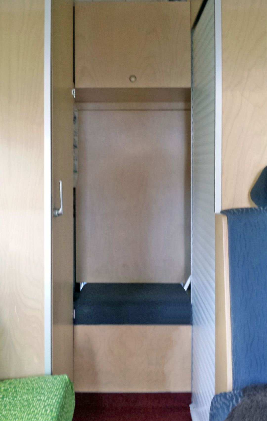

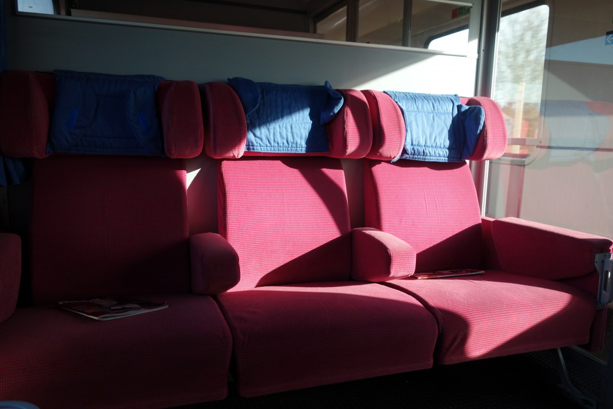

Hier mal ein paar Bilder für Michaele zu meinem damaligen AL-28 I-Trupp Ausbau:
Hinter den Rückenlehnen war ein Kleiderschrank unter dem Bett (ca. 50cm tief).
Der Rest war Kofferraum von hinten zugänglich.
Unter den Sitzen Schubladen. Die Sitze waren aus einem 1. Klasse Abteil der Bahn.
Ursprünglich hatte ich keine Küche drin und dafür alle 6 Sitze aus dem Bahnabteil.
Der mittlere Sitz rechts hatte keine Rückenlehne - da war der Durchgang ins Fahrerhaus.
Das Bett hatte vorne noch eine Klappe. Wenn man die runter klappte vergrößerte sich die Liegefläche auf ca. 1,60 x 1,80.
Oben waren 2 Matratzen je 80 x 180, die ich während der Fahrt, bzw. am Tag aufeinander schob.
An der Klappe hingen die Kopfstützen der Sitze.
Den Tisch müsste ich dir mal genauer erklären - gerne auch am Telefon.
Unten konnte man aber auch ein Bett draus machen 200 x 120. Dazu wurden die Sitzflächen einfach vor gezogen und die Rückenlehnen rutschten nach.
So ähnlich, wie ich es jetzt auch in der Sitzgruppe realisiert habe. Diese Funktion war aber bei den Bahnabteilen schon eingebaut!
Die Wagons heißen Avmz 108.7

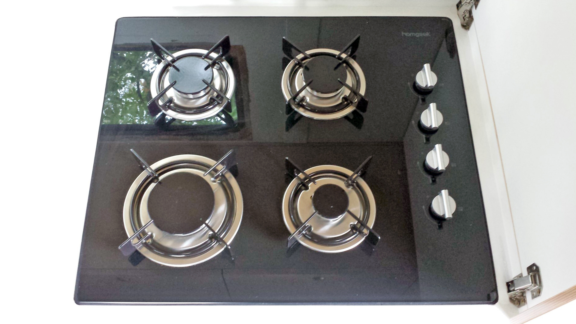

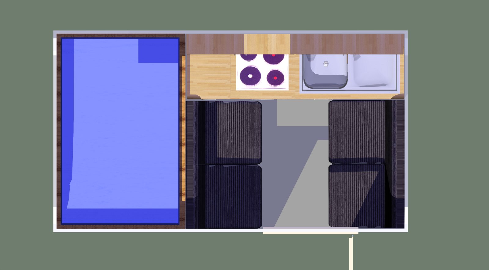

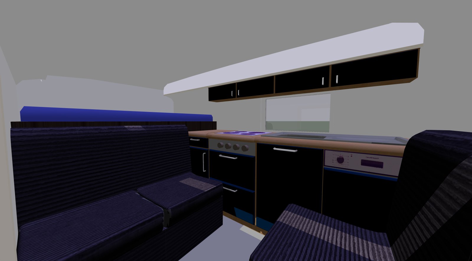

Möchte euch mal wieder auf dem Laufenden halten.
Ich habe zwischenzeitlich eine Schiebetür auf der Kofferseite vom Durchgang eingebaut.
Zuerst wollte ich so eine fertige Abseitentür einbauen, habs mir aber anders überlegt, als ich gelesen habe, dass die weiße Oberfläche nur lackiert ist und nicht HPL-beschichtet. Das erschien mir nicht so dauerhaft.
Hab mir dann einfach zwei 3mm dicke Birke Sperrholzplatten bestellt und mit Latten eine 30mm Sandwichtür angefertigt.
Nach langem Überlegen dann gar kein Schloss eingebaut, weil ich die Tür so komplett nach rechts in den Kleiderschrank fahren kann und dann nichts übersteht. Um die Tür einmal richtig zu sichern kann ich im Schrank einen Riegel einlegen, der verhindert, dass die Tür vom Fahrerhaus aus geöffnet werden kann. Dann noch ein paar Leselampen eingebaut. Einen neuen Gasherd haben wir uns auch gegönnt. Ich hatte die Faxen dicke mit dem Campingteil. Da hat mir das Kaffewasser schon zu lang gedauert. Jetzt geht was mit dem 3,5 kW Brenner. Direkt aus China - 75,-€ und hervorragend verarbeitet.
Die Brenner sind wie an meinem großen Boschherd zu Hause. Kochfeld aus Glas und klassische Brenner dann mit Alutassen eingesetzt. Gestern haben wir dann die letzten Sonnenstrahlen genutzt um das Fahrerhaus noch zu lackieren. Das gibt jetzt schon ein richtiges Bild.
Die grünen Teile (Grill, Stoßstange, Steyr-Logo, Dachluke) werden dann zum Schluß noch mal mit der original Farbe (Gelbolive) nachlackiert. Das gibt dann einen schönen Kontrast.

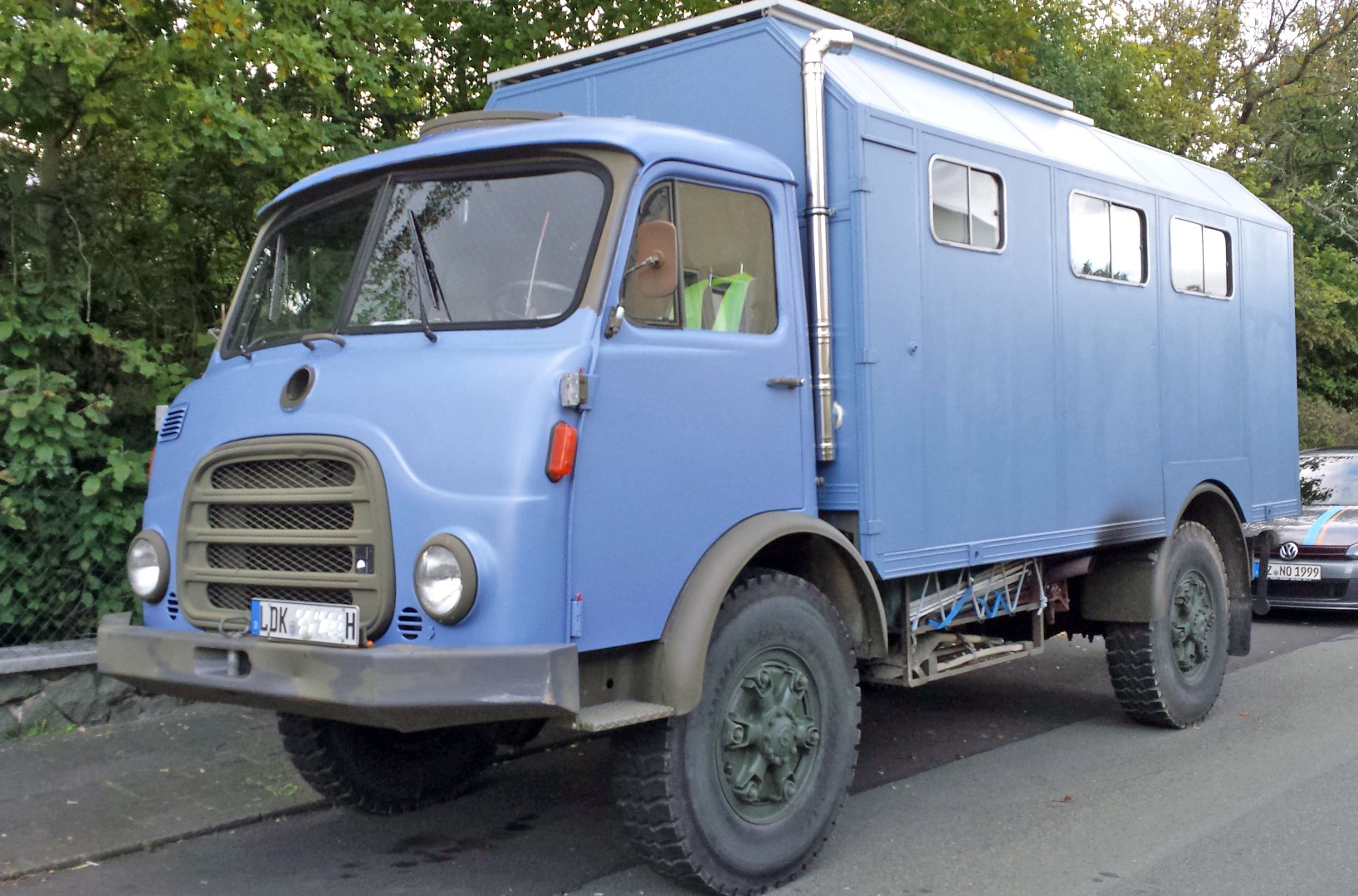

Schon gut eingerußt der Koffer
Aber sieht echt OK aus
Seit die Pumpe aufgedreht ist, rußt er bei Vollgas halt ein wenig
Dafür hat er jetzt aber ca. 150 Pferdchen - tun am Berg aber echt gut.
Willi
Willi

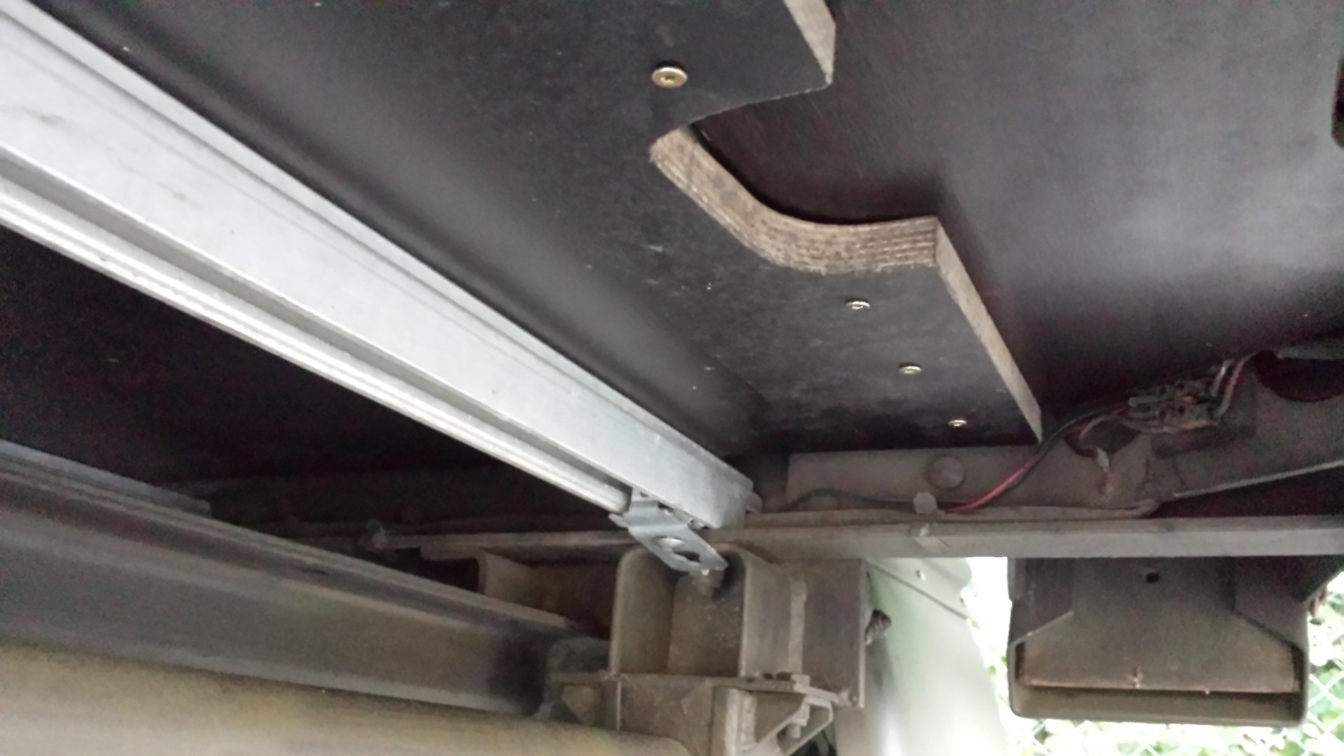

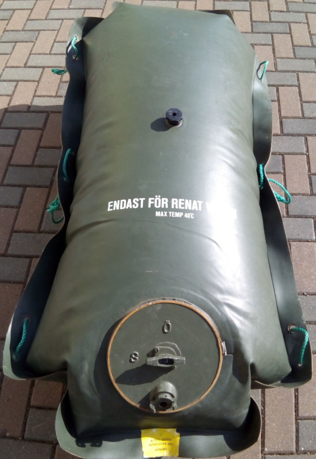

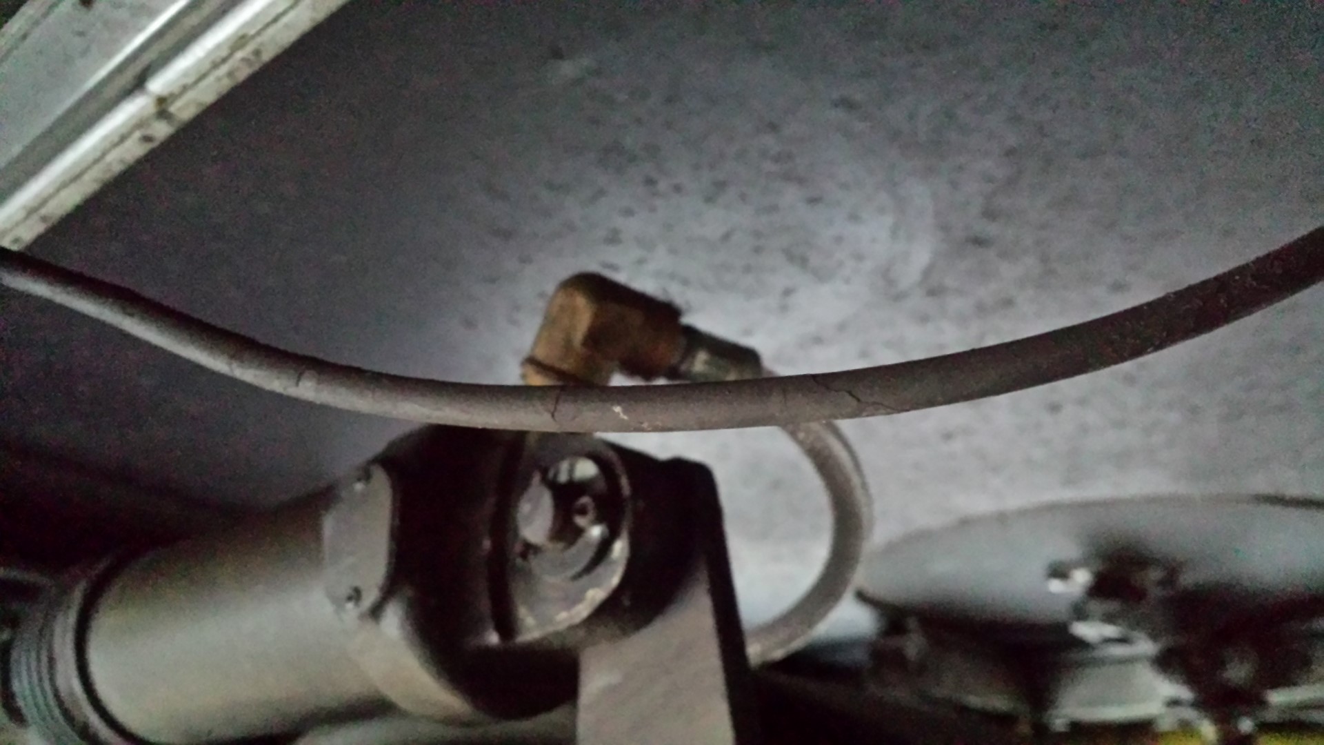

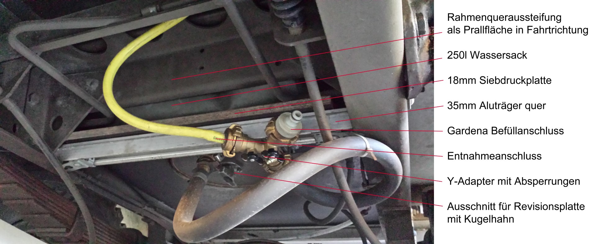

Auf vielfachen Wunsch habe ich noch mal versucht die Einbausituation meines 250l Wassersack im Rahmen über der Hinterachse zu dokumentieren. Hier einmal für die bessere Vorstellung der gefüllte Wassersack im Freien. Die Größe ist voll gefüllt ca. 1,70 x 0,80 x 0,25m.
Ich habe den Wassersack sozusagen auf den Kopf gelegt (mit der Revisionsöffnung nach unten). In der Siebdruckplatte befindet sich ein Ausschnitt genau in der Größe der Revisionsplatte. Hinter dem Anschlussschlauch habe ich einen Y-Adapter aus dem Gartenbewässerungsbereich mit zwei separaten Absperrhähnen verbaut für die Befüllung und die Entnahme.
Der Befüllstutzen kann dabei auch als Außenentnahmestelle verwendet werden. Die Siebdruckplatte durfte dabei nicht breiter sein, als das lichte Rahmenmaß, da ich die sonst nicht rein bekommen hätte.
Somit ist auf beiden Seiten noch ein Spalt von ca. 6cm. Das macht aber gar nichts, weil der Sack wenn er sich füllt ohnehin am Rand ausbaucht und nicht aufliegt. Um den vollen Federweg zu behalten, musste ich am Pneumatikzylinder der Differenzialsperre den nach oben abgehenden Schlauchanschluss mit einem 90°-Winkel neu von der Seite anschließen. Lieb Grüße
Willi
Ich habe nun im Hauptrahmen über der Hinterachse eine Siebdruckplatte verschraubt auf drei Querträgern aus Aluminium eingelegt. Die Konstruktion ist lediglich am Rahmenflansch verklemmt. Hinten habe ich den Wassersack an den original Ösen mit 2 Nylonseilen (1 x links und 1 x rechts) gegen Verrutschen gesichert. Vorne fungiert eine Rahmenquerstrebe zusätzlich als Prallplatte beim Bremsen (Beschleunigung kann durch Reibung ausgeglichen werden
Willi
- Willi Jung
- Beiträge: 2121
Hier noch mal die allgemeinen Vorteile von so einem Wassersack:
- braucht keine Be- bzw. Entlüftung
- einfache Restentleerung
- Die Wassersäcke sind sehr träge in den Bewegungen können sich zusammenziehen wenn sie leer werden, also ist ein Aufschaukeln fast nicht möglich.
- Das fast nicht vorhandene Eigengewicht.
- Das ist der denkbar tiefste Schwerpunkt und optimal über der Achse angeordnet.
- Der Wassersack ist seit zwei Jahren gefüllt geblieben im Winter und frostfest!!! Der Sack sowieso, aber auch der Kugelhahn ist so konstruiert, dass Frost keinen Schaden anrichtet.
- Auch in warmen Gefilden ist die Pos. über der Achse der kühlste Platz (schattig und gut durchlüftet).
- Der Sack hat eine große Revisionsöffnung - so kann er auch gereinigt und getrocknet werden.
- Da aber keine Luft und kein Licht rein kommt gibt es fast kein Wachstum von Bioorganismen.
Hier noch ein aktueller Link zu dem Teil das ich verbaut habe:Wassersack
Willi

- Beiträge: 24847
... Danke fürs teilen ... mal wieder eine innovative Idee vorbildlich umgesetzt ...
- Beiträge: 17773
Auch von mir ein Dank für die interessante Idee. Ich wußte gar nicht, daß es so große Wassersäcke zum erträglichen Preis gibt.
Könnte ich mir z.B. zur kurzfristigen Erhöhung des Wasservorrats auf Wüstenstrecken vorstellen. Der gefaltete Sack nimmt vorher und nachher keinen Platz weg wie Kanister. Und wenn man das gut vorbereitet, kann er gefüllt irgendwo unterm Auto angebracht werden, ähnlich wie bei Dir.
- gunther11
- Beiträge: 1472
Oder den Sack als Abwassertank.
Da käme noch als Vorteil hinzu, dass ein einfrieren zwar nervt, aber nichts kaputt machen würde (solange der Zulauf leer bleibt)
Ich bastle gerade an so einer Lösung, bin aber noch nicht viel weiter....
