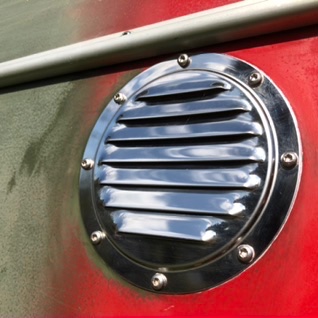

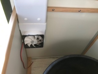

Sooo, der Pustefix ist auch online
...PC-Lüfter
...PC-Lüfter
Dazwischen der Dunstabzughaubenflachkanal
... Austrittsöffnung

#186 Beitrag von Kueche » 2020-04-15 21:18:23
Danke Ulf
Genau in die Richtungen gehen meine Überlegungen. Gut an die Werkstatt hatte ich noch nicht gedacht...

#187 Beitrag von Linksfahrer » 2020-04-15 21:43:29
Hallo Stefan,
bin gespannt über deine Erfahrungen. Der Nachteil nur eines Abluftkanals ist natürlich das der Ventilator die Luft aus dem Innenraum saugen muß, was natürlich auch bedeutet das der Luftzug auch in die andere Richtung funktioniert. Die Stärke dieser PC Lüfter besteht im steten geringen Luftstrom, was für eine Kühlung und auch zum Trocknen ausreichend ist. Ein richtiger Sog entsteht da aber nicht.
Grüße Thomas

#188 Beitrag von Ulf H » 2020-04-15 22:42:23
... der Sog vom 24 V Computerlüfter auf leisen 12 V betrieben reicht fast immer aus um die Gerüche nach draußen zu befördern ... auf 24 V wird er deutlich vernehmbar und die Klöten Flattern im Windzug, das brauchs nur ganz selten ...

#189 Beitrag von Linksfahrer » 2020-04-15 23:18:10
Ich kann nur sagen das es bei uns erst gut mit der Abdichtung der Toilette und einem separaten Belüftungskanal funktioniert. Vielleicht war unser Lüfter auch nicht so doll. Da spielen wahrscheinlich aber noch andere Faktoren wie Länge der Rohrleitungen sowie Position der Lüfter und auch der Abluftöffnungen eine Rolle. Auch das persönliche Empfinden von Gerüchen ist ja recht unterschiedlich.
Irgendwie werden wir die Biester wohl schon mumifiziert bekommen :joke:

#209 Beitrag von Kork » 2020-09-07 20:54:55
also zu den Druckverhältnissen hab ich während meiner Bauphase nix hilfreiches im Netz gefunden.
Da aber viel einen 24V Lüfter mit 12V betreiben weil der dann schön leise, ist hab ich das auch getan.
Der läuft jetzt während der Fahrt D+ gesteuert mit 24V volle Pulle.
Also es schadet nicht :D , absolut keine Gerüchte während der letzten 10tkm.
Ich entlüfte zwischen Fahrerhaus und Koffer.
Gruß Ralf
landwerk
Beiträge: 3187
Re: Toilette - Perfekte Lösung für lange Reisen - Trenntoilette
#210 Beitrag von landwerk » 2020-09-07 20:58:01
... auf welcher Höhe entlüftest Du ?
