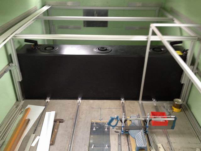

... wieder mal kurzer Status ...
Die zwei Stauboxen auf der Beifahrerseite haben eine Klappe und hängen am LKW
Der Frischwassertank ist an seinem Platz
Das Grundgestell für den Küchenblock ist drin
LG, Holger

Nachdem wir ja Deinen Ausbau so wunderschön verfolgen dürfen...
Dein Wassertank, ist der massgebaut?
Magst Du Inhalt, Preis + Anschrift weitergeben? Gff. PN.
Ich bin im Moment am Überlegen, ob 2 Stück Standard-200-Liter-Tanks oder eine andere Lösung...
Jeder Planungsschritt ist so zeitaufwendig; gestern habe fast einen halben Tag damit verbracht, Batterieauswahl zu treffen (aber ich weiss immernoch nicht welche...).
Und dann ist die Produktion meines (schon verplanten) Kühlschranks im Mai eingestellt worden, der Nächstbeste wird 78% mehr kosten - AUTSCH!

@dare2go
Die Tanks sind von FT-Design nach meiner Zeichnung gefertigt. Preise musst Du anfragen, da jeder Tank anders aussieht. Aber sind ganz freundlich und sehr hilfsbereit. Die machen vom einfachen Tank bis zu kompletten Ausbauten alles.

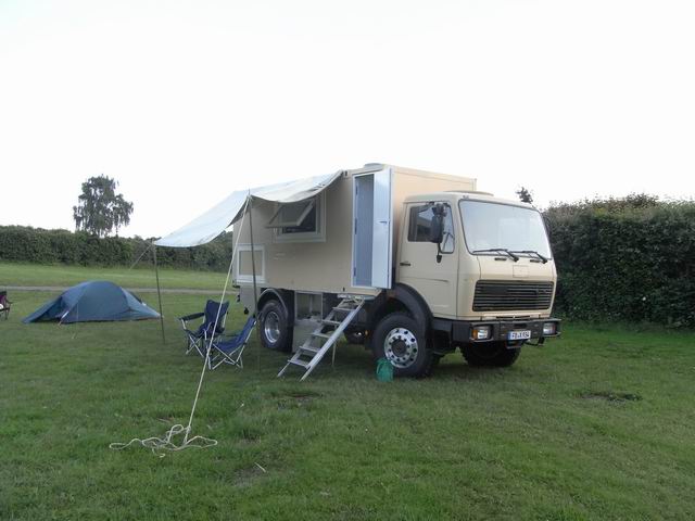

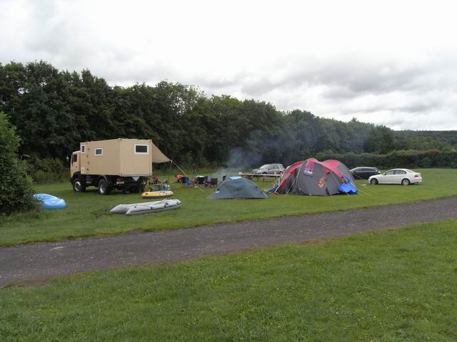

Moin Mario,
neeeeee, HU/AU war im Februar letzten Jahres! Hatte also schon ganz knackig überzogen!
Aber wir hatten Premiere, war übers Wochenende auf "Papa-Kind-Zelten". Zumindest das Bett ist ja fertig und das wurde eingeweiht! Benthe hat mit den anderen Mädels im Zelt übernachtet - ich habe die Mupfel "eingeweiht". Das Wetter war nicht so prall und die Wiese war zum Ende ganz schön nass. Musste leider einmal stehenbleiben als ich von der Wiese wollte und ... nix ging mehr. Rechtes Hinterrad hat sich widerstandslos durchgedreht
. Und da war ich gleich froh einen Allrad zu haben. Allrad rein und einfach wieder weiter gefahren - einfach geil
Leider ist mir meine schöne Eingangstreppe gleich kaputt gegangen. Eine Befestigungsschraube der Drehasche hats geknackt. Aber zu sowas sind ja solche "Testfahrten" schließlich auch da. Ich habe schon beim Zusammenbauen gedacht, dass mir da was nicht gefällt - jetzt habe ich einen echten Grund das zu ändern ... und ich weiss auch schon wie
LG, Holger

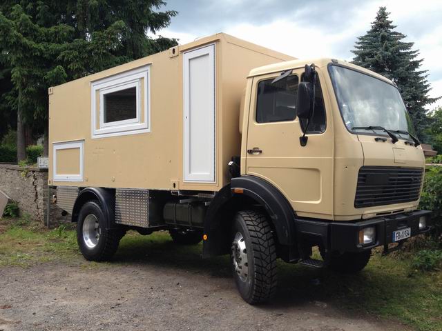

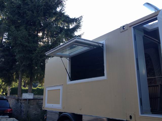

... und wieder ein Stückchen weiter...
* habe die linke Stauraumklappe eingebaut, gleiche wie rechts auch
* und die Gasdruckfedern für die große Seitenklappe mit Fenster eingebaut
* und es hat alles gepasst, länge optimal, Kraft der Federn optimal
die große Klappe ist einfach saustark, man "sitzt" wie auf der eigenen Terasse (habe nur noch keine Sitze
LG, Holger
LG, Holger

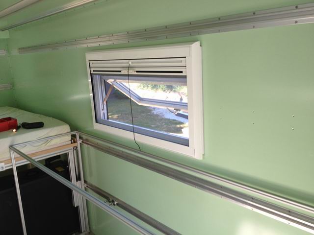

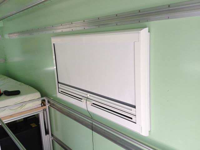

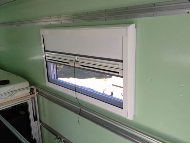

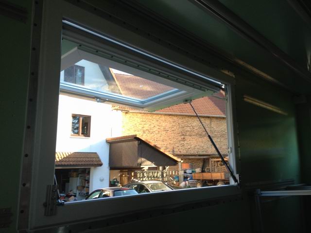

heute sind die Fliegengitter eingebaut worden. Beim ersten hat das noch ziemlich lange gedauert - dann ging es bei jedem schneller
Habe erst mal mit nem kleinen angefangen und mich dann gleich an das von der großen Klappe gewagt. Und alle haben gepasst - obwohl ich bei den Gasfedern der großen Klappe total vergessen hatte, dass da noch die Gitter drüber müssen.
LG, Holger

Re: Ausbau Zeppelin Shelter II
Hi Holger, einfach schöne Fenster!
Sag mal lässt du die Schienen an der Wand? Willst du da noch zusätzlich isolieren, oder hängst du die Möbel da dran?
- holger.ihle
- Beiträge: 682
- Registriert: 2009-11-28 19:49:22
- Wohnort: 61169 Friedberg
Moin Mario,
die Schienen, die jetzt noch an den Wänden sind verschwinden alle hinter den Möbeln. Da werden z.B. die Deckenschränke befestigt. An der Decke werden sie auch dranbleiben, da wird man sie halt sehen. Aber ich finde es ungemein praktisch mal schnell mit einem Nutstein und einer Schraube was befestigen zu können.
Ich finde die Fenster auch super, bin froh, dass ich mich für die entschieden habe. Auch die Klappen machen einen sehr stabilen Eindruck. Ich brauche mir glaube ich keine Gedanken machen, dass jemand bei mir durch Tür, Fenster oder Stauraumklappen reinkommt. Die Dachluke ist der Schwachpunkt, aber die soll noch einen "Deckel" bekommen - vielleicht so wie der Luigi das gelöst hat - mal sehen.
Aber was höre ich da von Dir? Zweifel, ob so ein Fahrzeug passt? Nach soviel erfolgreicher (und sauschnell durchgezogener) Arbeit? Und wir wollten uns doch noch mal treffen - bitte bevor Du was unüberlegtes tust!!!!
Ich wünsch Dir mal einfach weiterhin viel Spass mit Deinem Gefährt
LG, Holger
LG, Holger
- Matze am See
- Beiträge: 263
- Registriert: 2009-05-14 19:51:10
- Wohnort: Polling/OB // zZ Afrika
Ich habe die Schienen komplett ausgebaut.
Du glaubst nicht wie sich auch in den Möbeln an den Dingern die Feuchtigkeit sammelt.
Hol dir mal noch paar Erfahrungen von anderen ein, ehe es zu spät ist. Selbst an kleinen Aluwinkeln hängen die Tropfen am Morgen.
Meine Selbsterfahrung !
Gruß Matze
Gruß Matze
Wir haben die Schienen auch raus gemacht, und alle Möbel mit Stahlwinkeln angeschraubt.
Nach Willingen im April diesen Jahres und Schneetreiben hatten wir die einzigen "Niederschläge" an den Seitz Fenstern.
Auch das Raumgefühl steigert sich bestimmt durch die glatten Wände und die Decke.
Würde ich mir auch gut überlegen.
Und fest werden die Sachen auch mit Einziehmuttern.

Hallo Holger,
die haben alle recht!
Mach die Aluschienen raus! Du hast ne Tropfsteinhöhle, glaub den Leidgeprüften. In meinem Koffer wirst Du kein Stück Alu finden das blank liegt. So toll und praktisch es ist, gerade solche Schienen mit Nuten sind ja super praktisch, so verteufelt hängt Dir das Wasser drann.
Beste Grüße Horst der selbst gerade baut.

Wie willst Du den Koffer beheizen? Wenn du eine Wasserstandheizung nimmst und dich für die Heizleisten von radia-therm entscheidest, so wie es JStefan in diesem Beitrag gemacht hast, dann kannst du die Rohre an den Schienen befestigen und da Alu ein guter Wärmeleiter ist, wird sich die Wärme der Rohre auf die Schienen und die Alu-Wand übertragen und die warme Luft der Konvektoren an der Wand hochziehen und somit dein Kondenswasserproblem abmildern.
Burkhard
Burkhard

an alle Schienen............... da habe ich große Zweifel das das funktioniert und dann noch nach was aussieht, sorry !
Es gibt wirklich nur eine Lösung im Shelter, die Schienen m ü s s e n raus !
Matze
Matze

Ich habe noch mal zurück geblättert weil ich den Fred nicht immer verfolgt habe, und ich will wirklich keine schlechte Stimmung bei dir aufkommen lassen,
aber jetzt herbstelt es langsam, nimm dir mal ne Matratze und schlaf 2 Nächte im Shelter !
Du verbaust meiner Meinung nach zu viel Aluprofil, daran wird sich überall Schwitzwasser bilden, egal wo du es einsetzt. Und je größer der Temperaturunterschied um so mehr und schneller wir das passieren.
Ist nicht lustig wenn am Morgen alles voll Wassertropfen hängt, und man unterschätzt das in der Bauphase total.
Matze
Matze

Als Zeppelin den Shelter für die Bundeswehr gebaut hat haben sie das Kondenswasserproblem trotz Schienen und Einbauten aus Alu ja auch irgendwie gelöst. Weder die Bundeswehr noch Zeppelin hätten eine Tropfsteinhöhle akzeptiert.
Original ist eine Luftstandheizung installiert und zwischen den beiden unteren Schienenreihen sind Alubleche mit 20 mm Abstand zur Wand befestigt. Die warme Luft der Heizung wird in den 20 mm Spalt geleitet und verteilt sich über die ganze untere Wandfläche.
Dieses Prinzip könnte Holger jetzt noch nachbauen, ohne sein ganzes Konzept auf den Kopf zu stellen.
Natürlich ist es besser, die Schienen zu entfernen, aber ich glaube, dafür ist es schon zu spät. Mir geht es daher mehr darum, eine Lösung aufzuzeigen, wie Holger auf der Basis die er jetzt schon geschaffen hat noch zu einer zufriedenstellenden Lösung kommt, ohne wieder von vorne anzufangen.
Burkhard
Burkhard

Hallo Burkhard,
sehr spannend deine Idee, an der praktischen Umsetzung sind sicher alle Shelter-Nutzer sehr interessiert.
Das wäre dann so eine Art Wand-Warmluft-Flächenheizung bei der gleich die gesamte Wand mit den Schienen als Heizfläche genutzt würde, oder ?
Das ist eine super Idee, mal sehen ob der Holger das noch so umsetzen kann.
Matze
PS: Die Bundeswehr hätte eine Tropfsteinhöhle bestimmt nicht akzeptiert, das stimmt.
Hast du mal das orginal Heizgerät und die Klimaanlage im Shelter gesehen ?
Matze
Dornier und Zeppelin haben das Prinzip ja schon vorgemacht und gezeigt, dass es funktioniert. Man muss es halt nur für unsere Zwecke anpassen. Beim Dornier wird ja gleich die ganze Zwischenwand beheizt, daher die kleinen Löcher in der Dornierwand. Da tritt die Warme Luft wieder raus.
Ja, das originale Heizgerät und die Klimaanlage im Shelter habe ich schon mal gesehen. Mit allem drum und dran ein ziemlich großer Kasten, der muss natürlich raus.
Letztlich kommt es aber nur auf das Prinzip und die Heizleistung in KW an, und das kann eine moderne, kleine 5 bis 10 KW Heizung, wie sie von den meisten hier sowieso verbaut wird, auch.
Burkhard
Burkhard

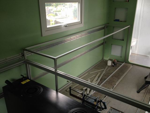

darum "safteln" die Dornier-Kisten ja auch, wenn man da was drann ändert. Im Regelfall wird eine Luftheizung mit direktem Luftstrom, vorbeigeleitet am Alu, für Abhilfe sorgen. Aber so viel Alu?
Ich denke im Sommer gibts keine Probleme. Beim Wintercamping und den Übergangsjahreszeiten kanns schon feucht werden.
Luftstrom ist immer gut. Auch in den Stauräumen. Es reichen PC-Lüfter für die Stauräume um einen Luftaustausch zu erzwingen.
Wirkt Wunder, gerade in den Kofferecken wird es gerne mal modrig.

Moin zusammen,
jetzt bringt Ihr mich aber ganz schön ins Grübeln
Ich war eigentlich immer davon ausgegangen, dass die Profile, die keine Verbindung zur Wand haben - also die ITEM-Profile für Bett und Küchenschrank - nicht davon betroffen sind. Aber so eindringlich wie Ihr mir das jetzt schildert ...
Noch ist nicht viel verloren, wenn ich umplane. Das Bettgestell ist schnell durch Holz ersetzt und der Küchenblock ist nur in den Umrissen provisorisch gebaut.
Auf alle Fälle schon mal vielen Dank für die Warnungen und dass "Ihr Euch meinen Kopf zerbrecht"
LG, Holger
LG, Holger
Hallo Holger,
du kannst ruhig mit den ITEM Profilen weitermachen. Original sind im Dornier und Zeppelin alle Regalgestelle auch aus Alu und kein bisschen Holz und es funktioniert trotzdem, aber nur wenn Du auch das Heizprinzip von Zeppelin umsetzt.
Die untere Wandfläche zu verblenden ist schnell gemacht, jedenfalls nicht aufwändiger als viele dicke Luftschläuche zu verlegen um eine gleichmäßige Warmluftverteilung zu erreichen, denn die brauchst du in jedem Fall um Kondenswasser zu verhindern, selbst wenn die Schienen raus sind.
Burkhard
Burkhard
